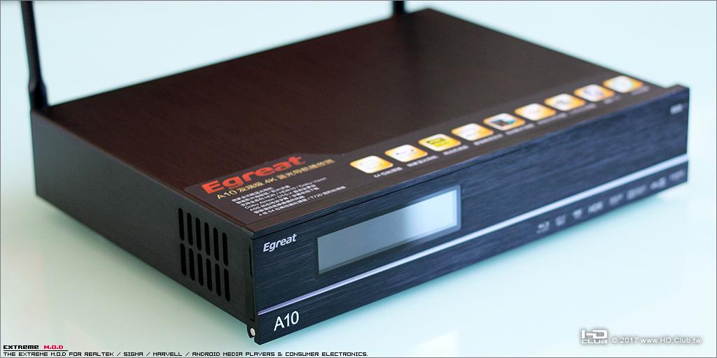

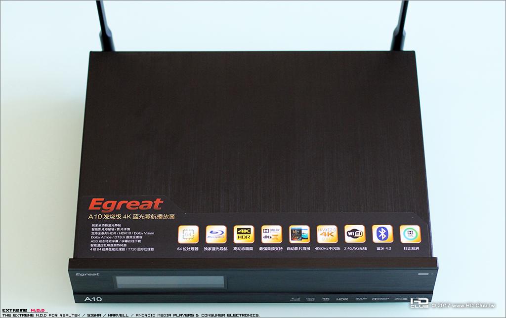

●設計與做工

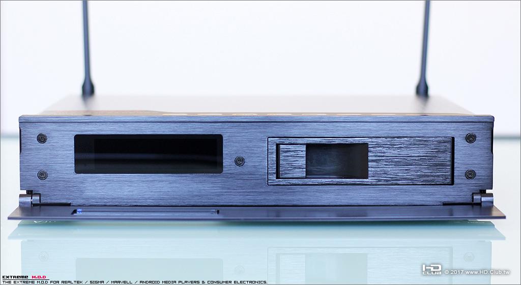

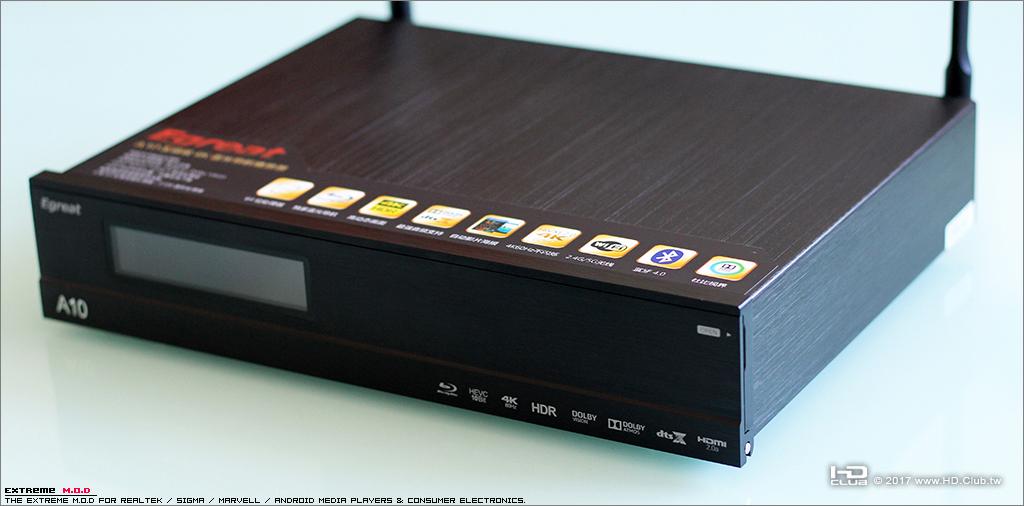

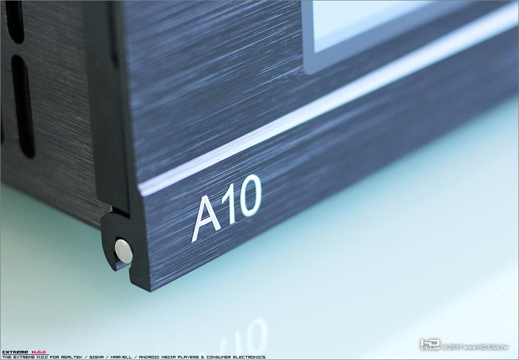

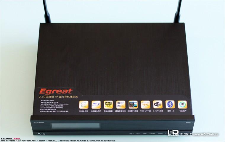

▼億格瑞A10的機身采用全金屬構造,前面板設計的非常簡潔,只有壹個寬大的LED顯示屏。左側擁有散熱孔(進風端)。

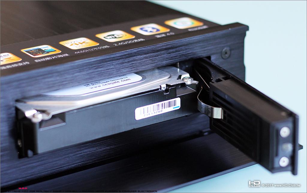

▼機身右側是隱藏式硬盤抽屜所在的位置,因此沒有設計任何接口。
▼億格瑞A10的主要特色都在這裏了,有潔癖的也可以把這層不幹膠貼揭下來,機器會顯得更簡潔大氣。
▼機身後部的接口非常豐富,稍候我們會詳細說明。值得註意的是這兩根高增益天線,不光外形顯得比較酷,信號接受能力也很不錯。關於WIFI測速,後文會給出詳細數據。

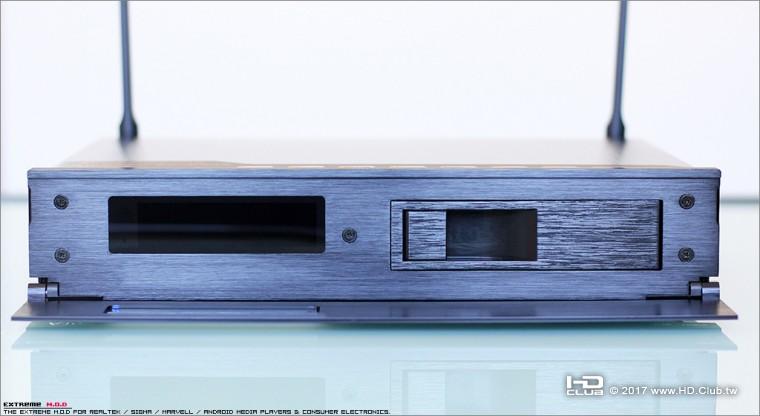

▼前面板是可以90°開啟的,打開之後就顯露出硬盤抽屜了,這種隱藏式的設計確實比較巧妙,既達到了美觀,又更有利於防塵。

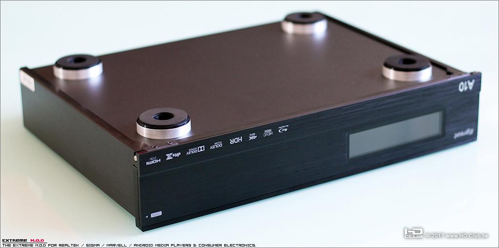

▼機身底部擁有四個巨大的支腳,對於機身的穩定性和防止共振噪音起到了積極的作用。
▼前面板有些小細節也值得贊賞,比如面板采用了金屬轉軸,而且用料厚實;LOGO工藝精湛;拉絲面板很顯質感;面板側邊開槽處理,便於操作。

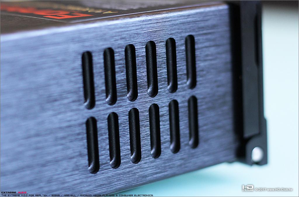

▼散熱孔細節,內層還設計了空氣導流,非常用心。

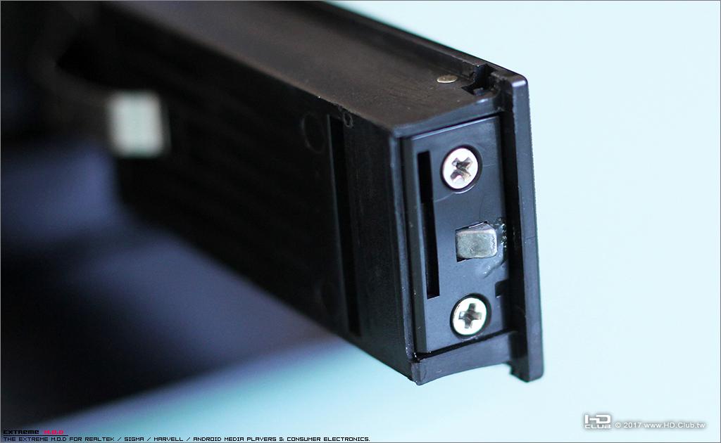

▼由於燒友們普遍擁有多塊硬盤存放大量影片,考慮到硬盤抽屜使用壽命,鎖舌采用了金屬打造,老妖我記得億格瑞的TOM說過壹句話,“我們衷心希望我們的用戶能夠看到我們在這些細節之處的小心思,體會到我們與他們同樣的熱愛影音”,~嗯,就體現在這些看似不起眼的地方上。
▼硬盤抽屜的導軌設計的非常精準,3.5寸硬盤在滑入過程中,那種致密順滑的感覺非常明顯,沒有壹絲晃動感。這體現了嚴謹的制造工藝,配合專門為頻繁插拔設計的硬盤接口,這種全方位的保護免除了燒友們的後顧之憂。

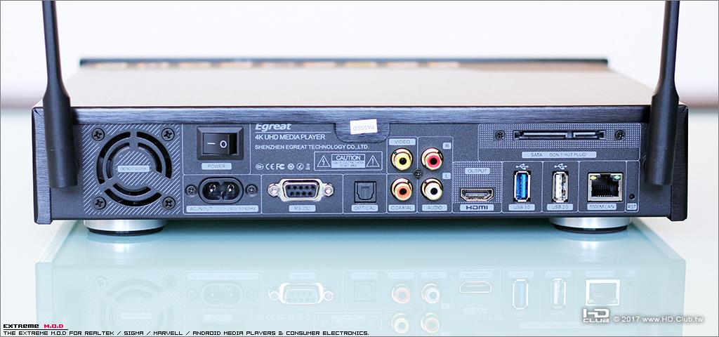

●後部接口
▼我們來看看機身後部的細節,首先是散熱風扇。億格瑞A10采用的是智能溫控風扇,在保證散熱效率的同時,最大程度減少了運行噪音,相比A9是壹個很明顯的進步。而且風扇采用螺絲緊固,更換起來相當的容易,這說明億格瑞希望這臺A10能夠為妳服役更長的時間,嗯,這壹點很厚道。

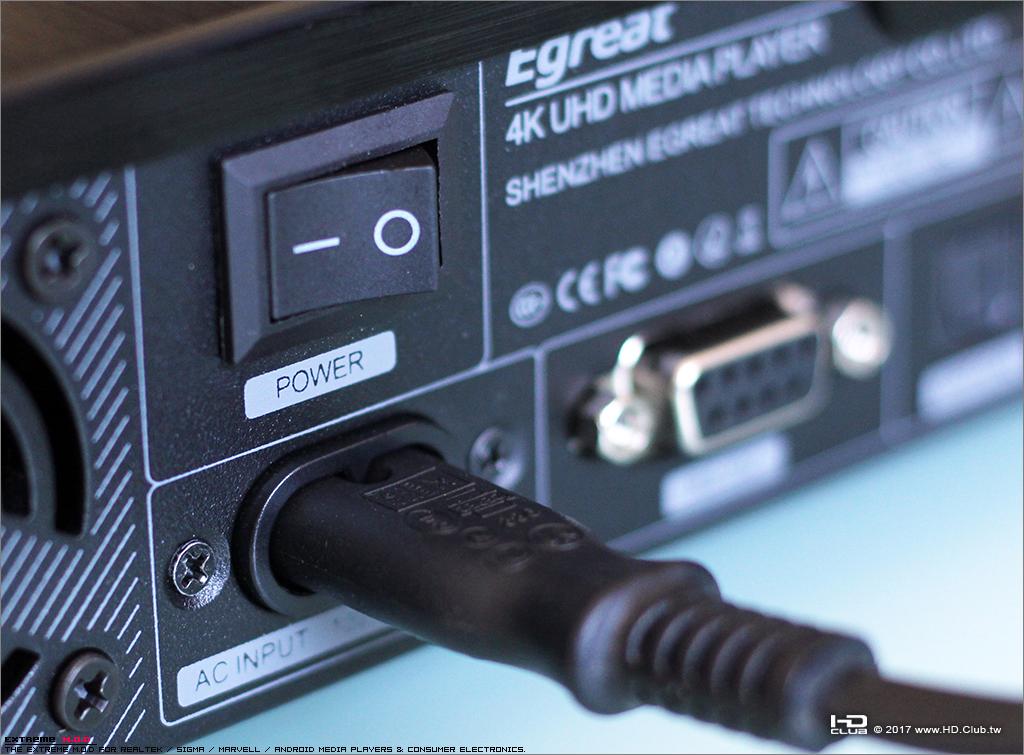

▼電源方面,A10采用了內置電源模塊,好處是顯而易見的,且不說電源的用料更高級,就是這整潔的走線,也絕對是處女座的福音。

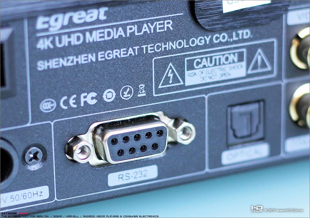

▼RS232接口的出現有些出乎意料,至於能夠接駁什麽設備,現在還未可知,猜測壹下的話,估計是官方要出串口周邊外設?

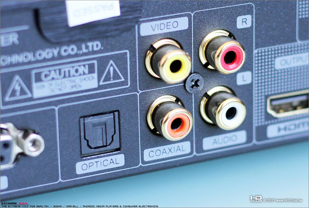

▼作為發燒級設備,光纖接口是必不可少的。AV和同軸接口鍍金,這個也很有高大上的感覺。

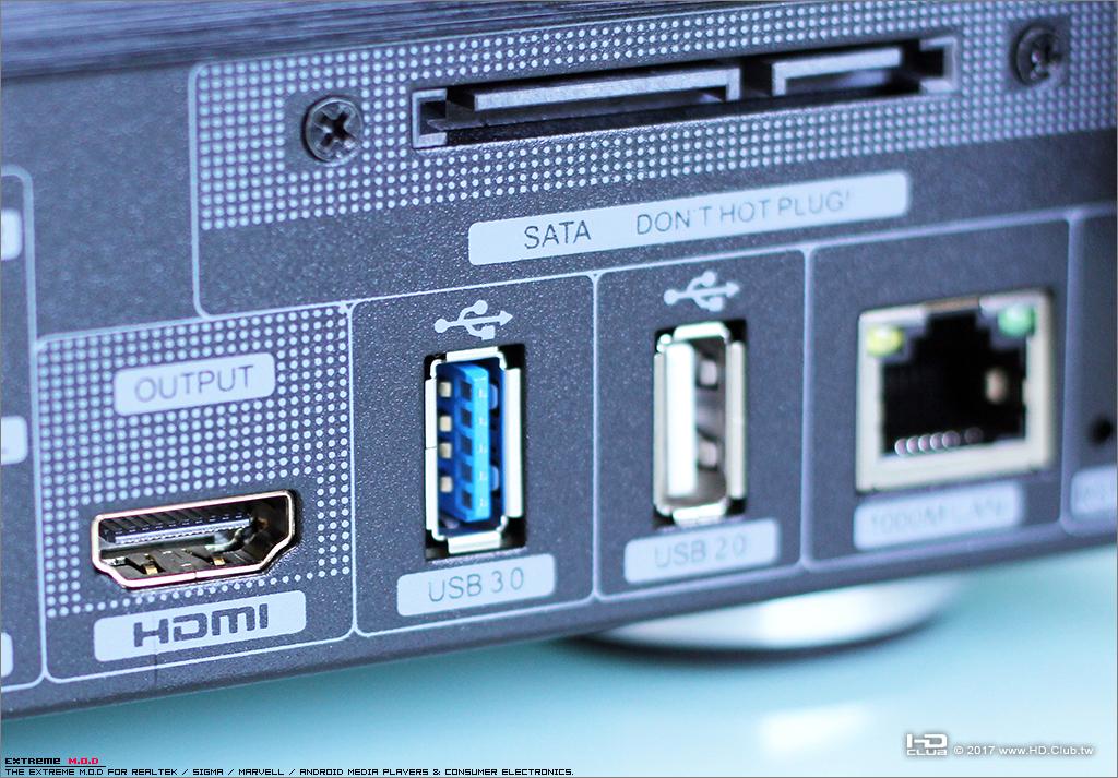

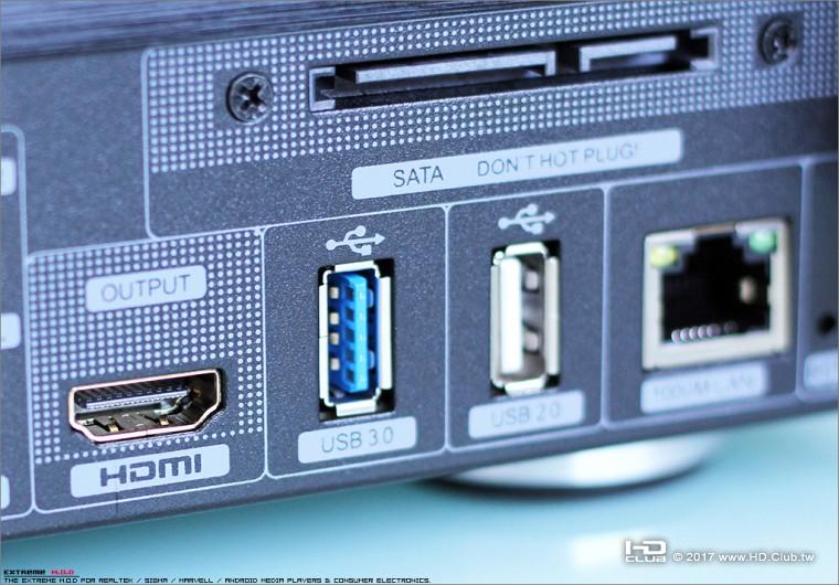

▼USB3.0和2.0各壹個,要說不足的話,接口數量還是有點偏少,接個無線鍵鼠,就只剩壹個3.0口了。
▼作為側重本地播放能力的機器,千兆網絡接口也是必不可少的配置,家庭局域網共享播放對帶寬的要求還是比較大的。網口右側是reset接口,可以方便的重置機器。

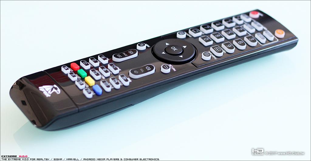

▼遙控方面,A10沿用了億格瑞經典的背光遙控器,在夜晚能夠輕松地找到按鍵,手感壹流,功能也足夠細致,實測遙控角度也比較寬。據老妖了解,億格瑞還要推出基於2.4G的遙控,實現360度全方位遙控。

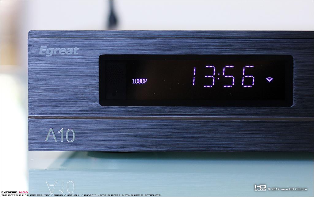

▼最後回到前面板,這個大面板的顯示效果非常棒,文字清晰、光汙染很小,玻璃很通透,隔著雙層玻璃還能做到沒有光暈,這個很難得。

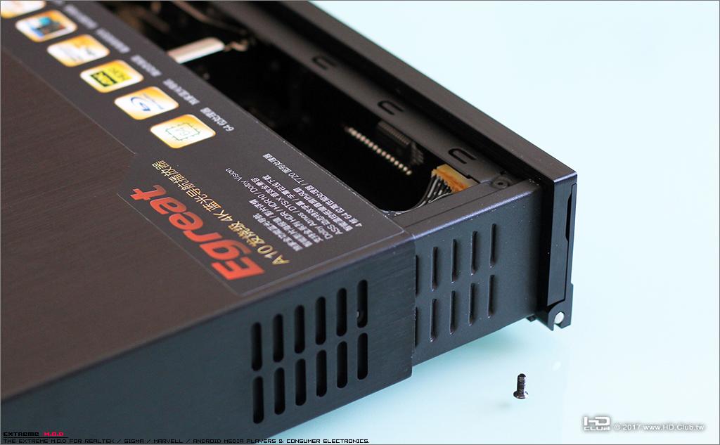

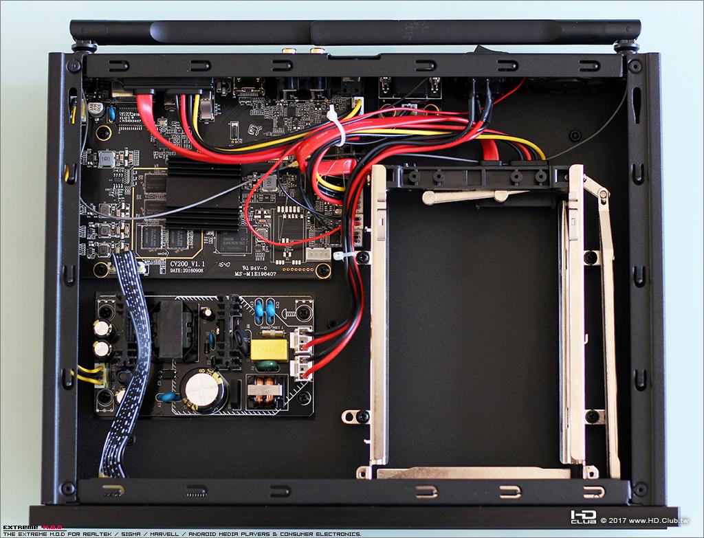

▼好了,外觀就是這些,接下來我們又到了拆機環節。首先來說,億格瑞A10非常好拆,整個機身只需要擰下壹顆螺絲,就可以輕松地滑開頂蓋,這對於玩家來說是非常便利的。
▼可以看到,A10的內部布局比較合理,供電模塊在左下角,主板位於左上角,硬盤倉在右側。散熱風路從左下角進風,首先給供電模塊散熱,然後給主板和硬盤散熱,最後熱風通過右上角的風扇排出。合理的風道,配合合理的布局,實測散熱效果非常優秀。

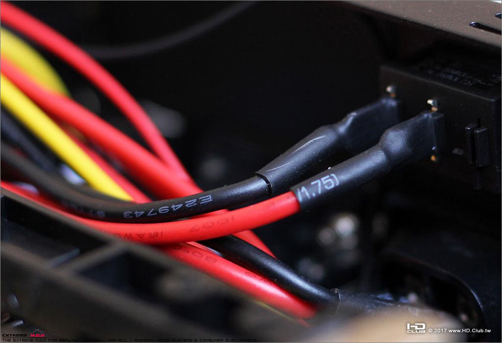

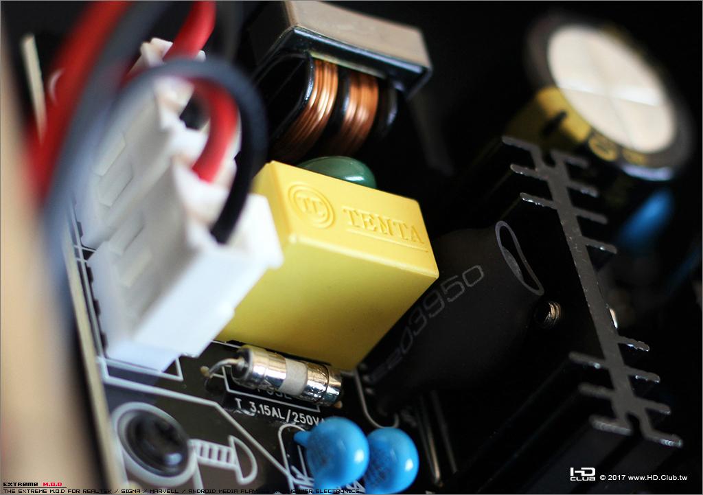

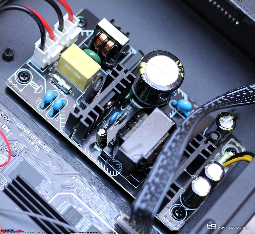

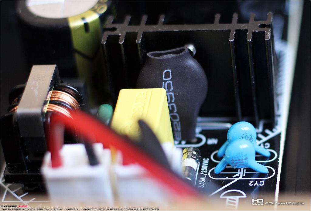

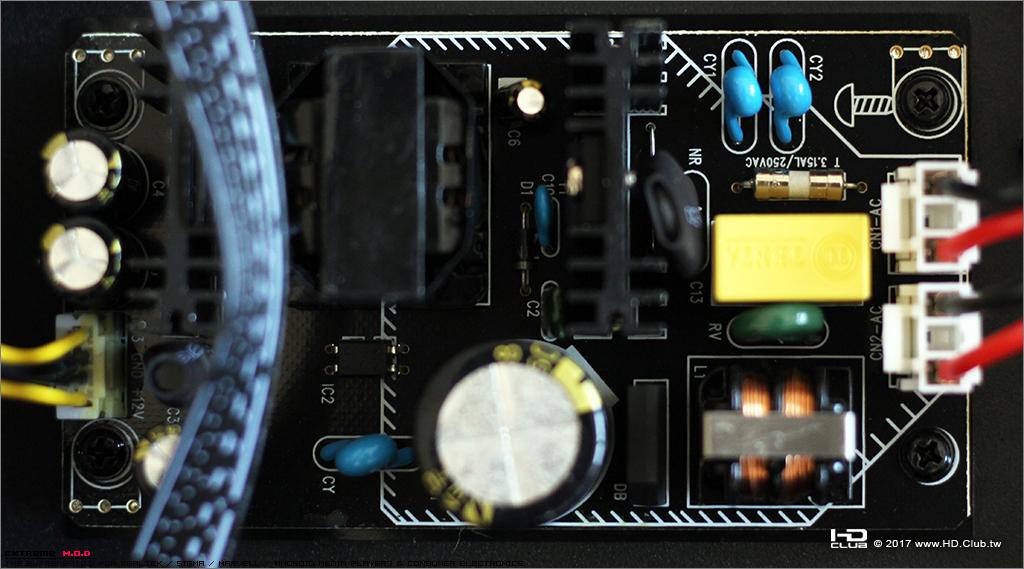

▼供電模塊:
▼供電模塊的細節1:
▼供電模塊的細節2:
▼供電模塊的細節3:
▼供電模塊的細節4:
總體來說,整個供電模塊用料非常講究,其實這種真材實料也是億格瑞壹貫的作風。

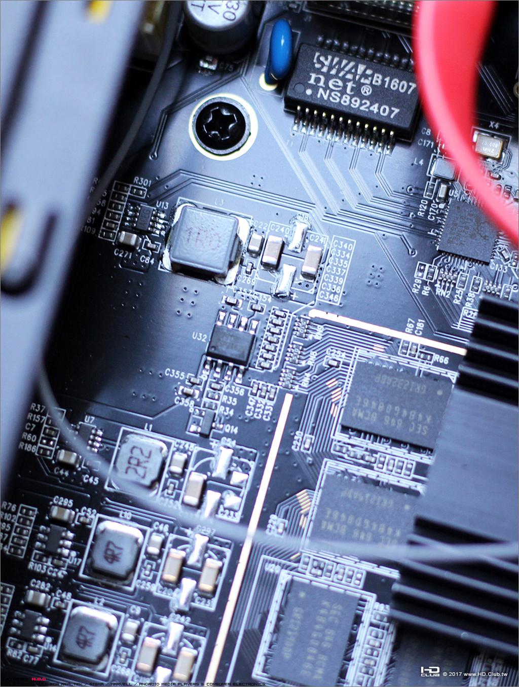

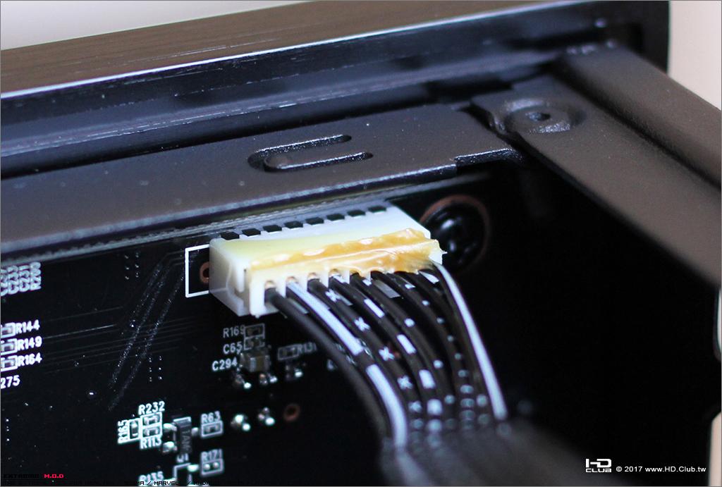

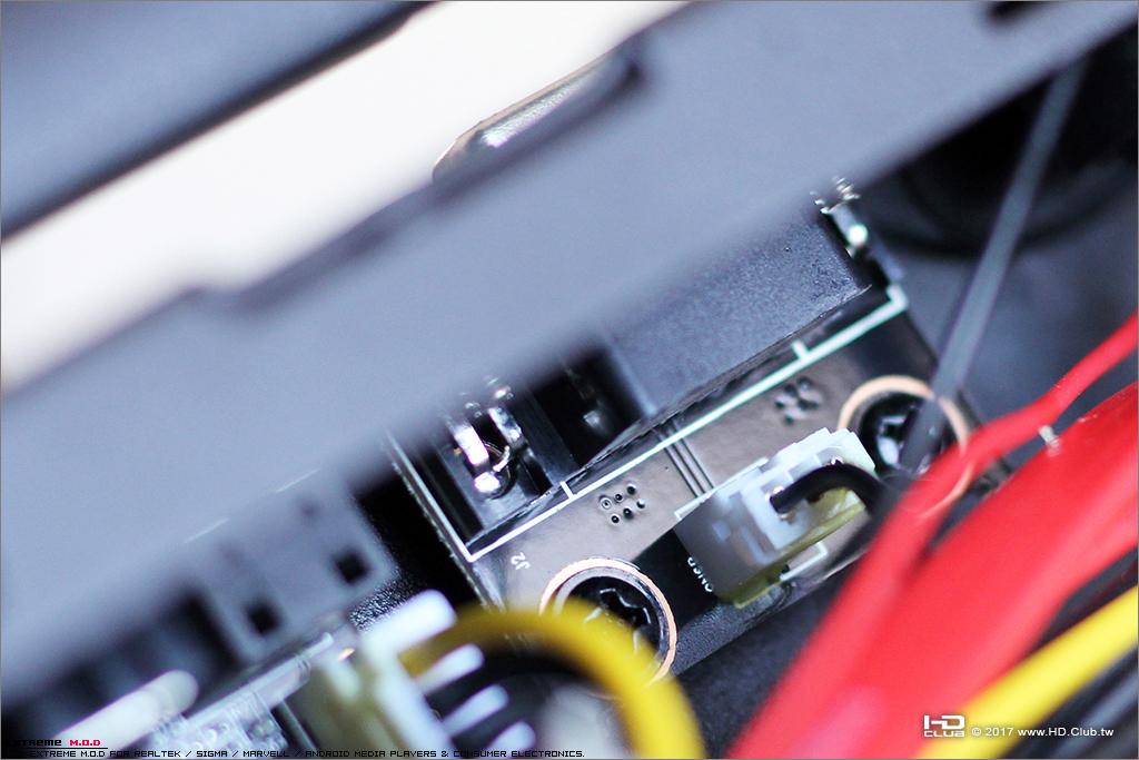

▼再來看主板,Hi3798CV200的CPU有散熱片覆蓋,整個板子的工藝水準也很高。
▼從這個角度觀察細節,A10不惜工本的加入了大量的鉭電容,走線也盡顯大廠風範。

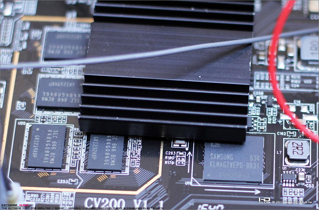

▼閃存和內存也不含糊,A10采用了三星16G eMMC閃存顆粒和2G DDR3內存顆粒。

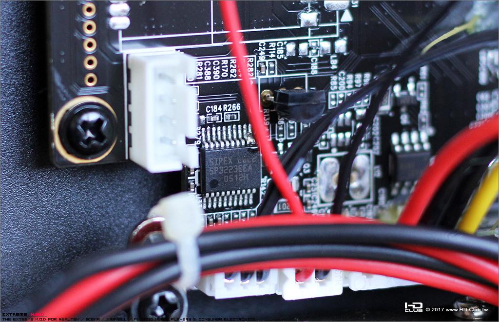

▼串口收發器

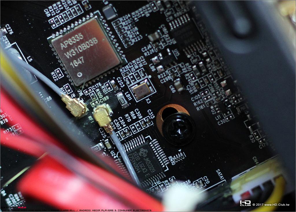

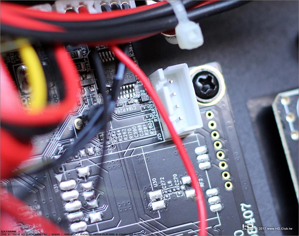

▼WIFI模塊采用了AP6335,支持WiFi 802.11ac 2.4G,5G/BT4.0/FM,WiFi 1T1R速率達到了433Mbps。USB轉SATA芯片使用了JM20329。這兩個模塊都是比較常見的方案。
▼TTL端口:

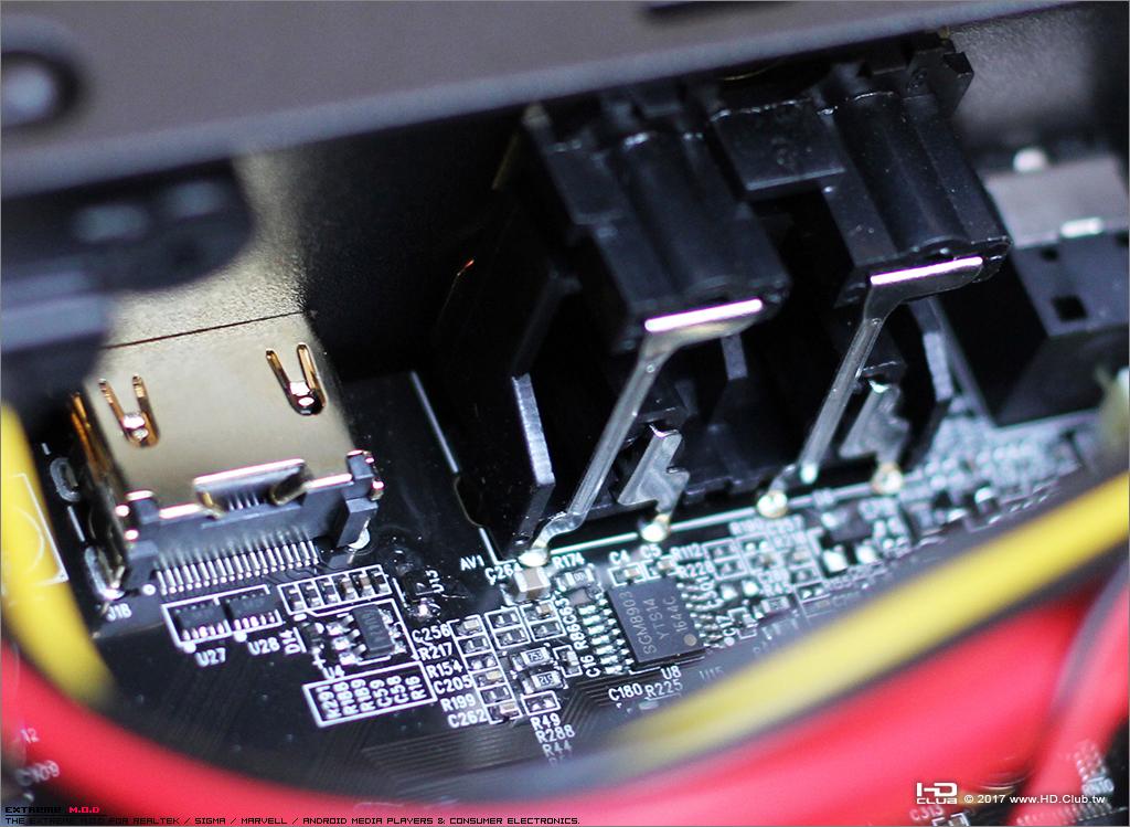

▼同軸和LR音頻端口采用SGM8903運放和功放芯片推動,HDMI2.0接口的周邊電路也沒有偷工減料的現象。

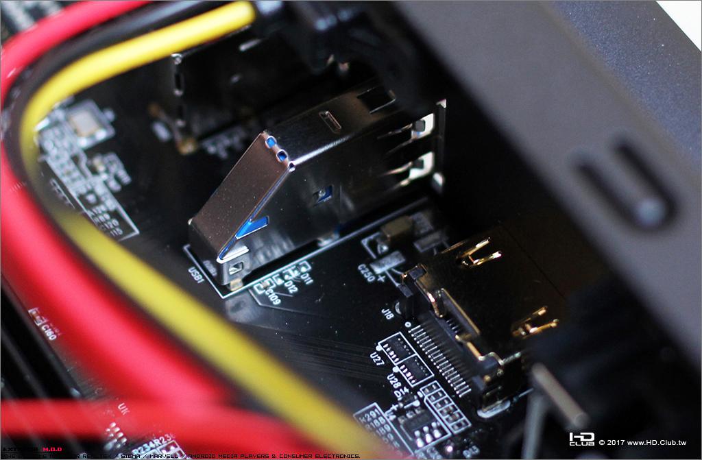

▼USB3.0接口的屏蔽罩也很完整,這樣可以降低對2.4G WIFI的影響。
▼即便是壹個RS232接口,做工和用料也是毫不含糊。
▼線路和包覆也是壹絲不茍,這些小細節都能體現出億格瑞對產品制造的高標準。

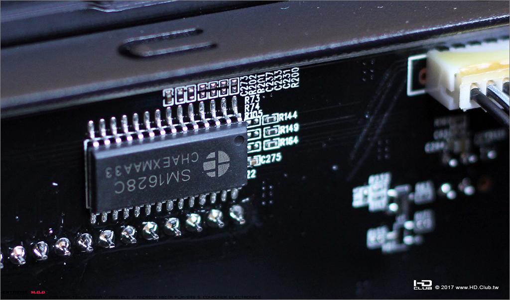

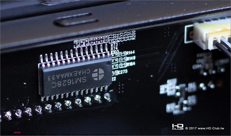

▼LED驅動控制芯片,用來推動前面板顯示屏:
▼所有的插座都有熱熔膠固定,防止松脫導致接觸不良,這些都是非常用心的地方。

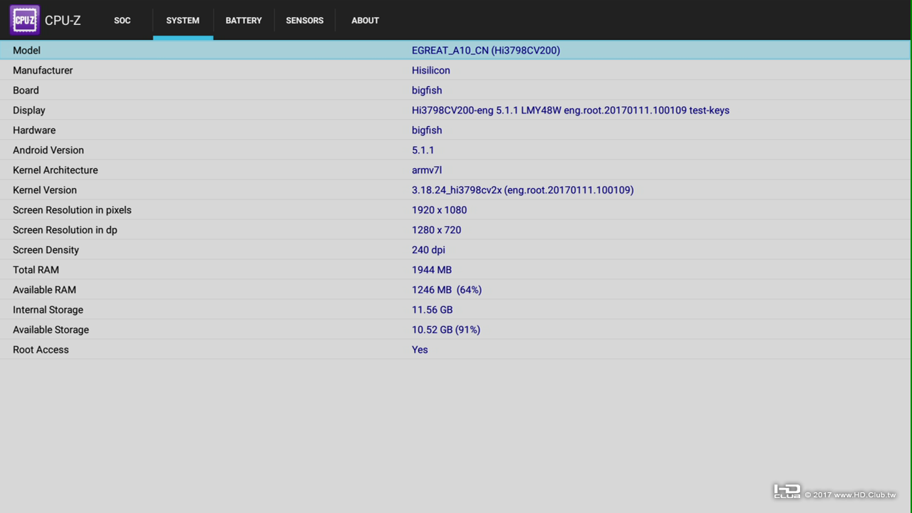

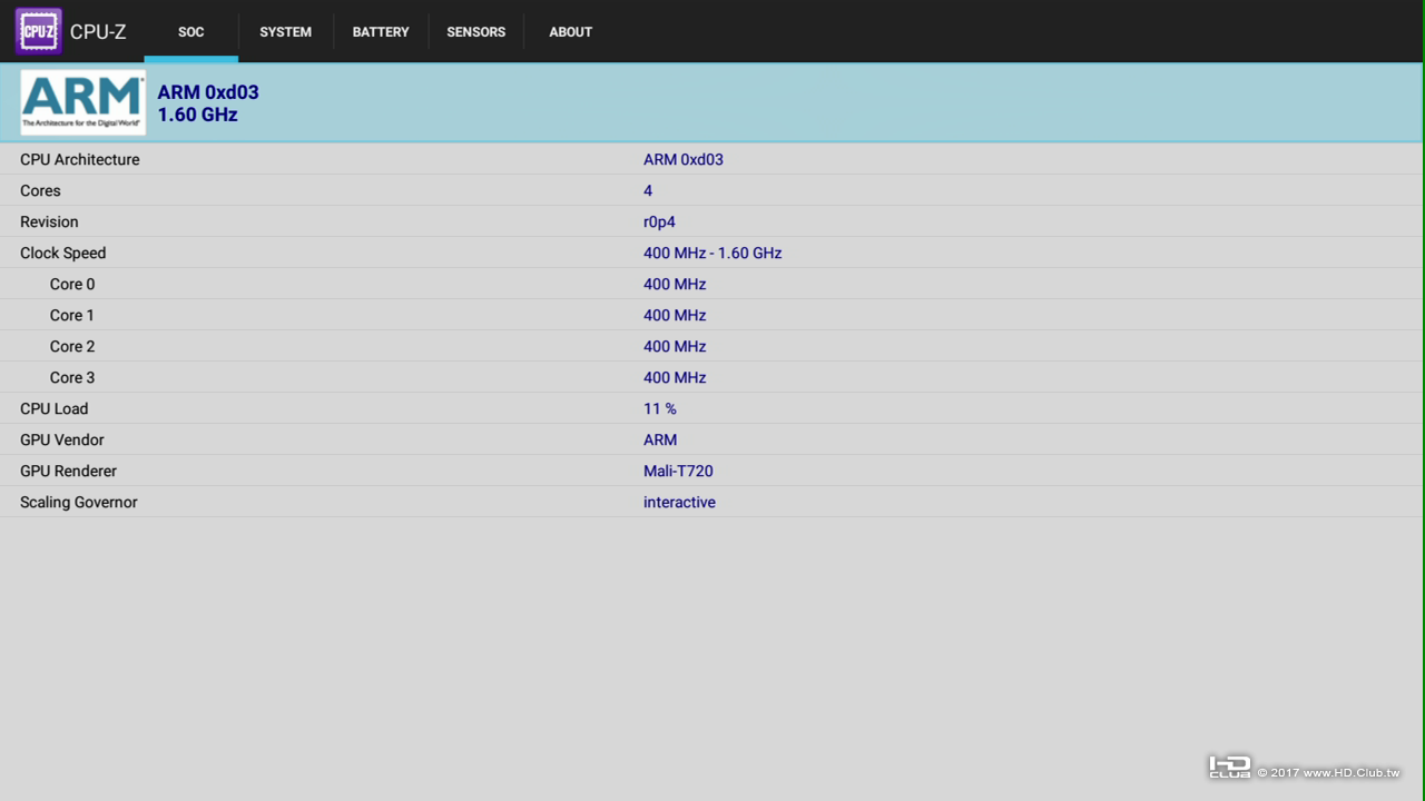

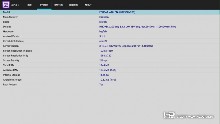

首先給出系統基本信息,各位簡單了解壹下即可。

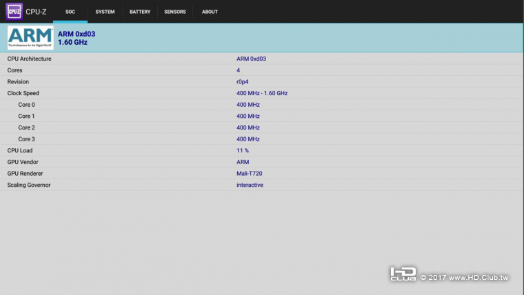

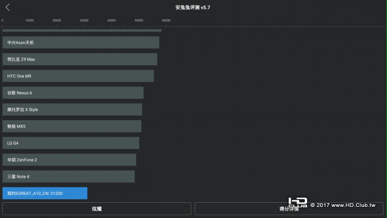

▼CPU-Z信息:

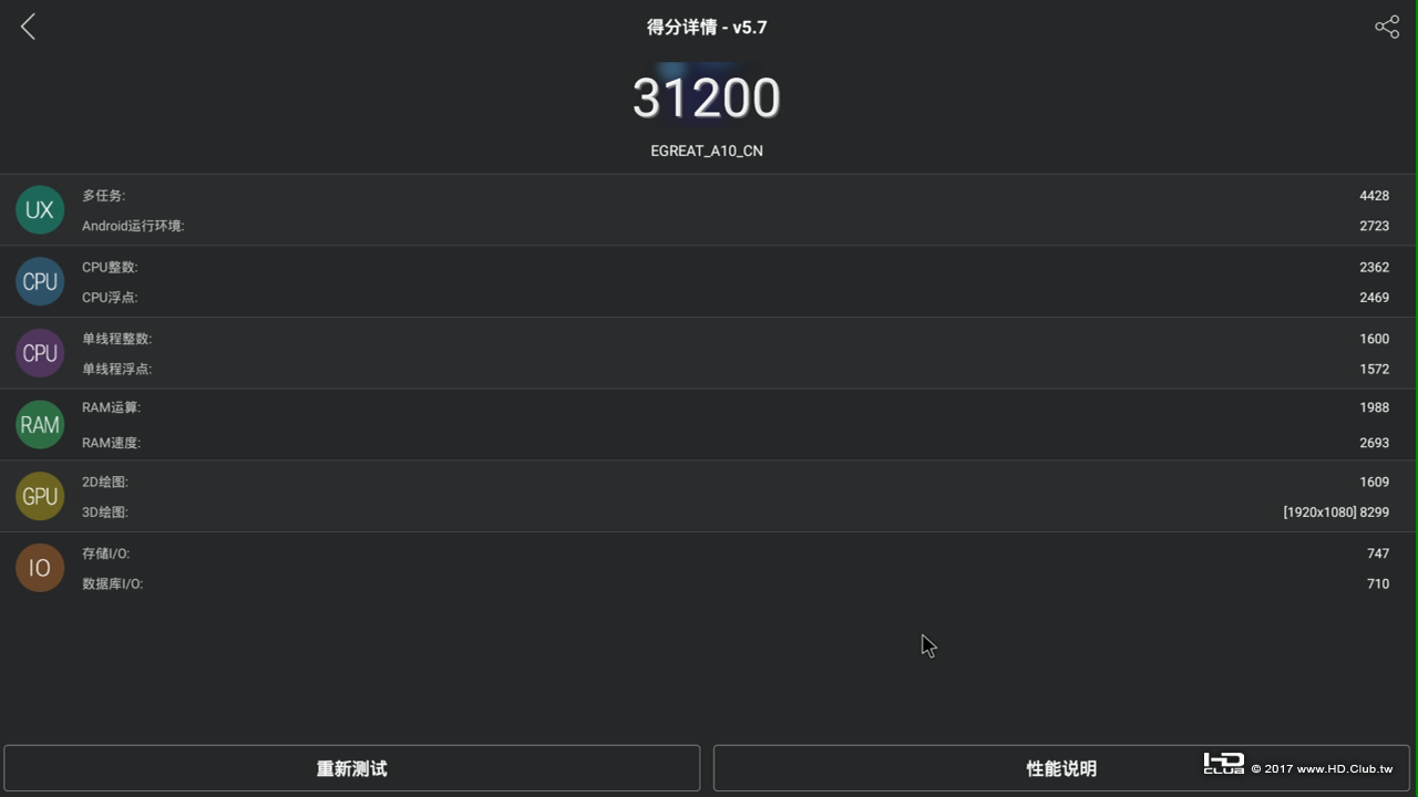

▼下面是安兔兔(V5.7)的跑分結果:

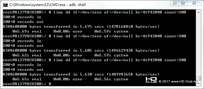

●內存吞吐量測試
當然了,安兔兔跑分結果不能代表壹切。下面進行深入測試,首先是內存吞吐量測試。內存是播放機主板的核心部件,它連接著所有其他部件。內存吞吐量是指向內存存入或從內存取出信息的速率,它影響著播放機其他所有的極限表現,諸如網絡速率、播放碼率、接口速率等等。內存吞吐量既與內存有關,也和CPU有關,甚至還和總線帶寬有關,是播放機內部速率的集中體現。
A10配備了2GB高速內存,老妖我使用以下命令來測試其內存吞吐量:
time dd if=/dev/zero of=/dev/null bs=41943040 count=200
(40M已經超出了CACHE的大小,會引起TLB,從而免除CACHE的影響)
▼連續測試三次,取平均值,結果如下:
A10在平均5.636秒內完成了8000MB數據的內存讀寫操作,其內存吞吐量為:1420MBytes/S,非常優秀。

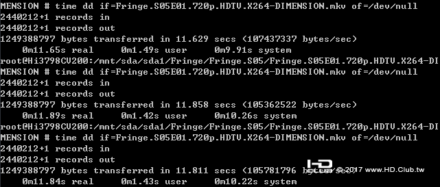

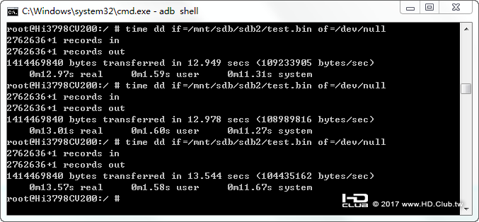

在這個環節,老妖我使用以下命令來測試USB3.0接口極速:
(of=/dev/null不產生寫,可以用來測試純讀速度)
time dd if=/mnt/usb/sda2/test.bin of=/dev/null

▼USB3.0接口實測讀取極速:103MB/S,采用三次讀取計算平均值的方法。

▼SATA接口實測讀取極速:101MB/S,采用三次讀取計算平均值的方法。

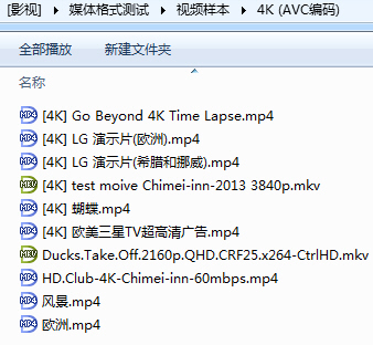

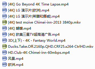

▼4K測試影片列表:
▼4K影片測試截圖:畫面流暢、色彩飽滿、細節豐富。

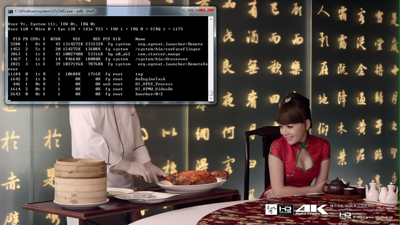

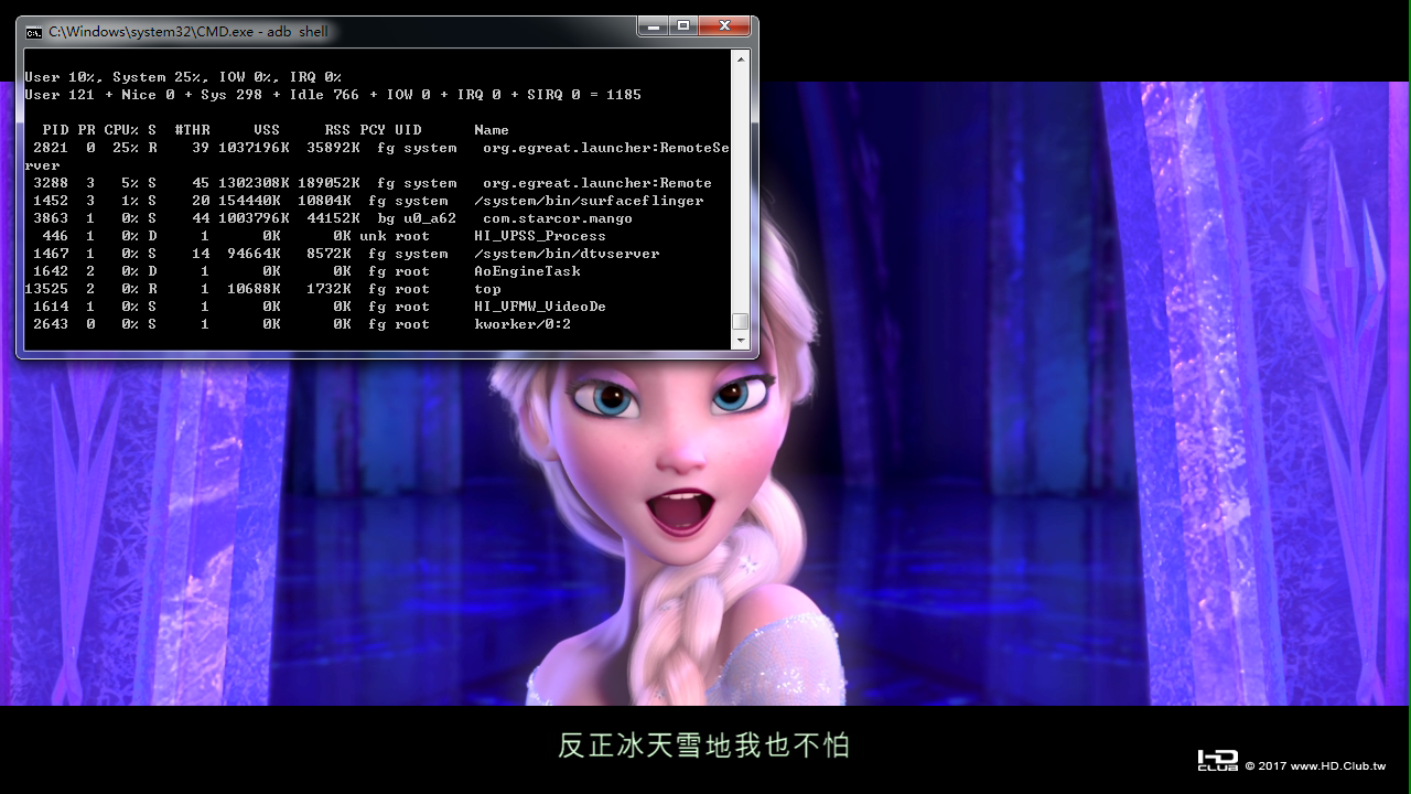

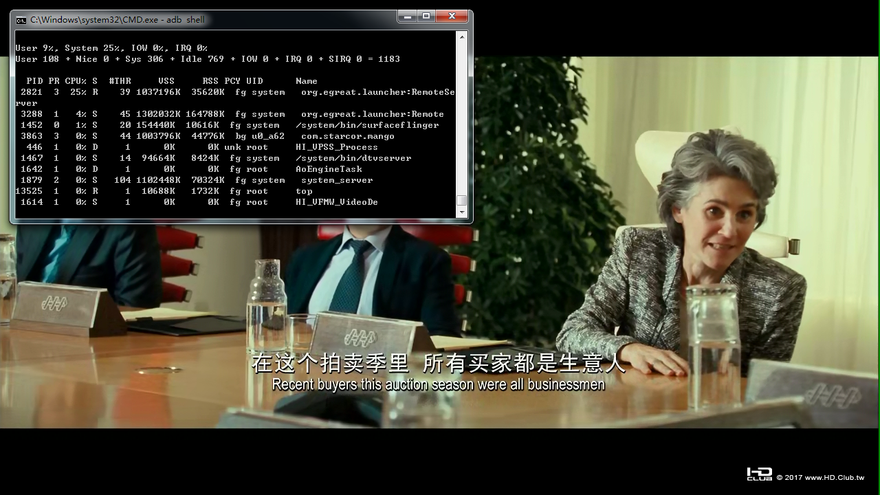

▼播放4K視頻,同時監看A10的CPU占用情況,極低的CPU占用率證實其確實是硬解4K視頻:
2、X.265硬解測試

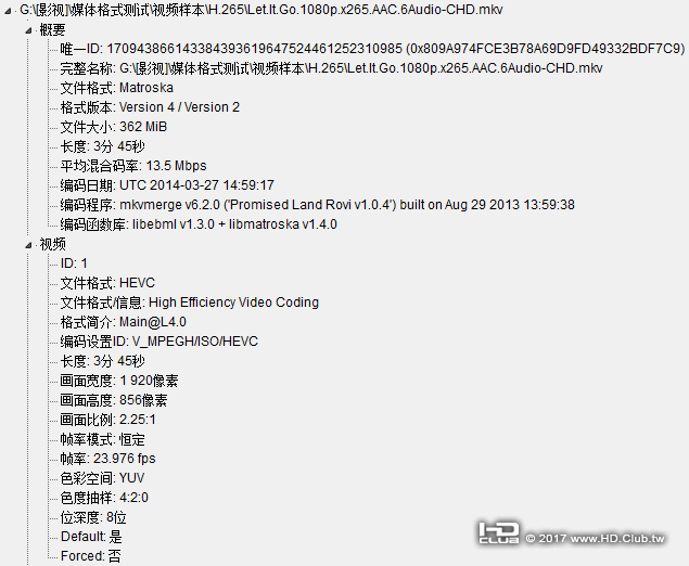

▼硬解X.265壓縮視頻,測試視頻如下:
▼硬解播放正常:
▼播放時的CPU占用率:

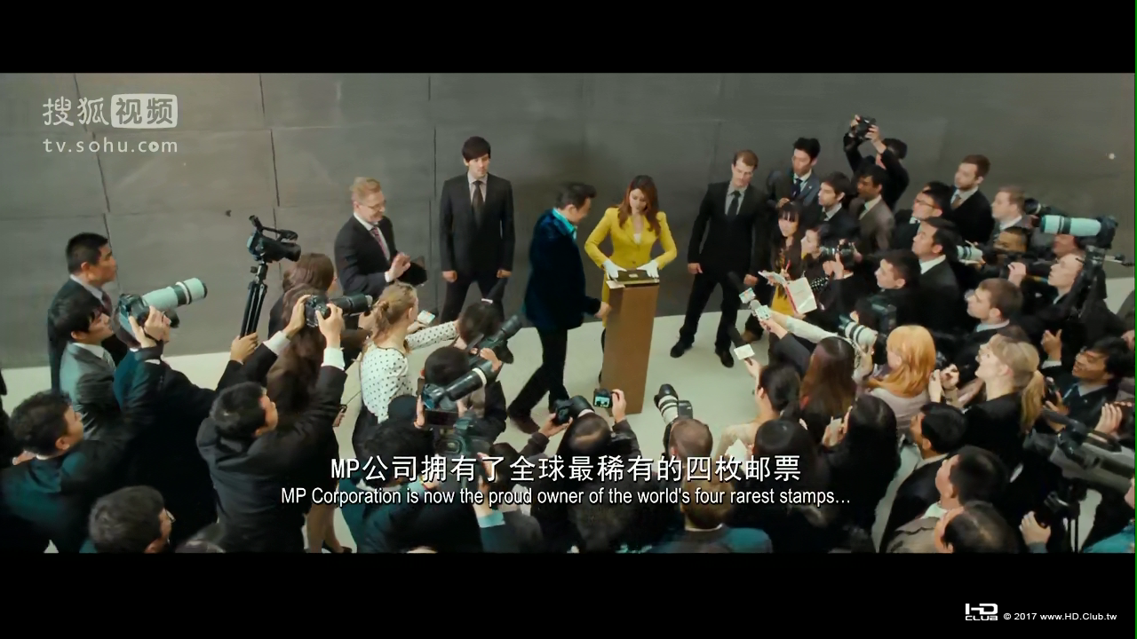

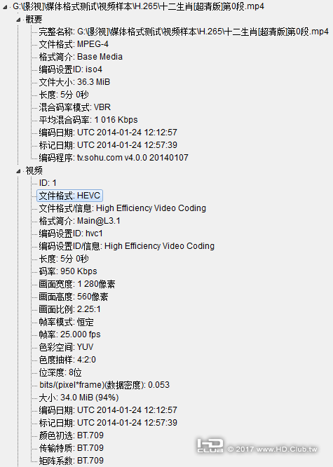

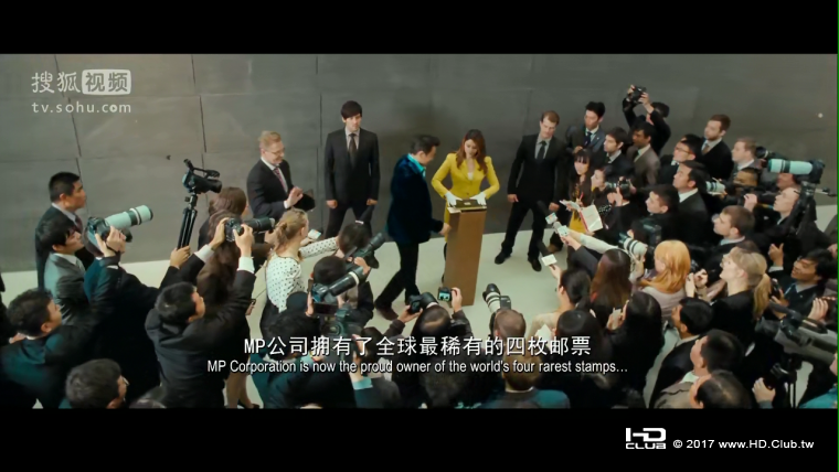

3H.265硬解測試
▼硬解H.265壓縮視頻,搜狐編碼:
▼畫面流暢不卡頓:
OK沒有問題,證實是硬解,播放時的CPU占用率:

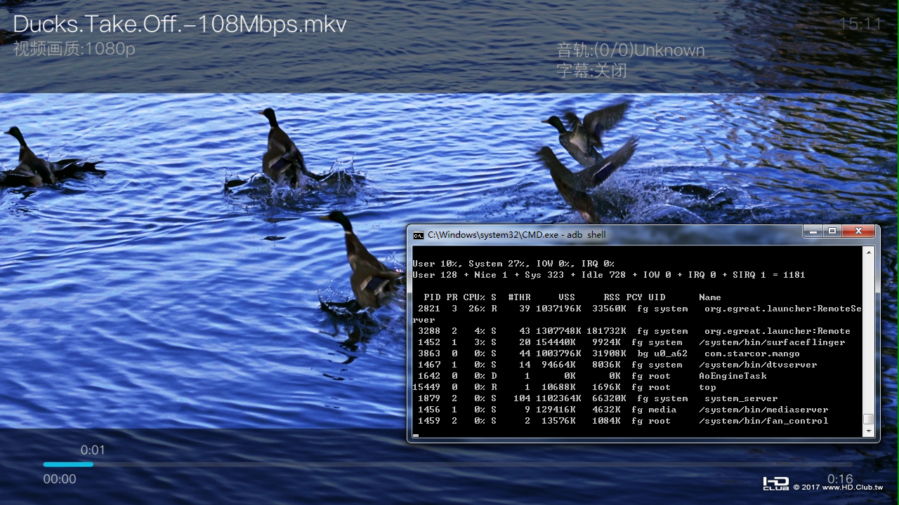

●本地超高碼流視頻播放

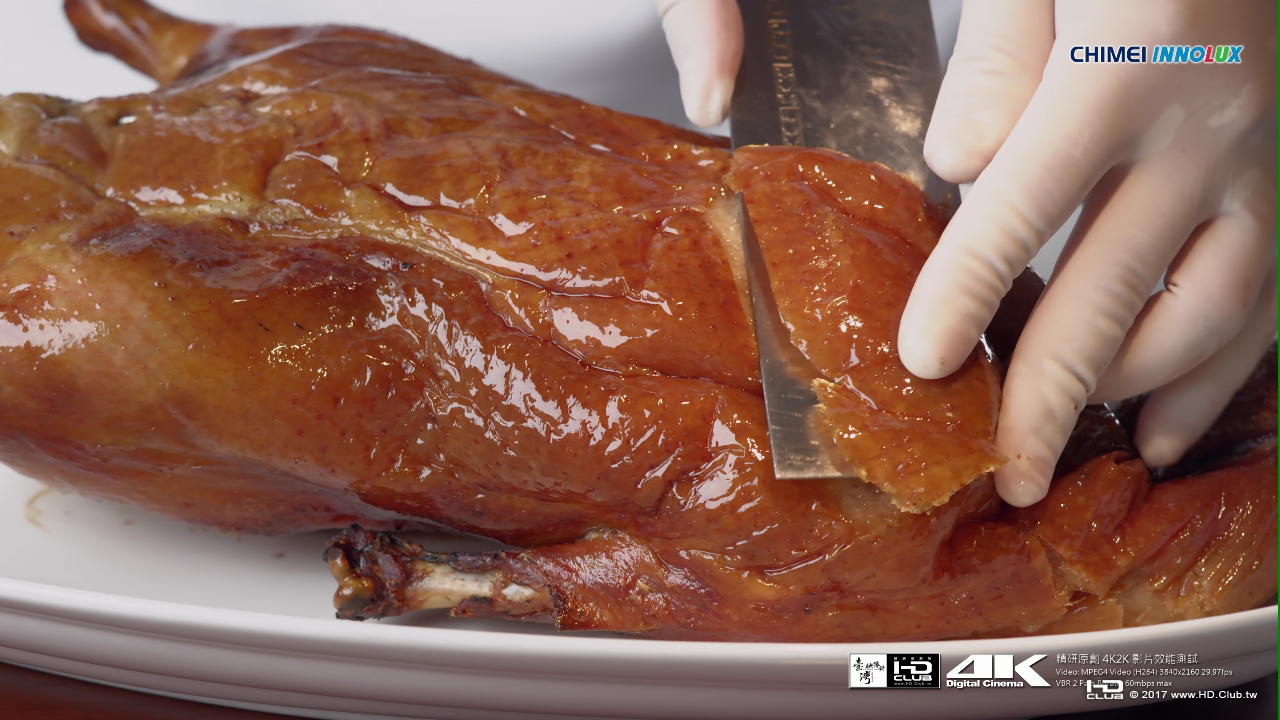

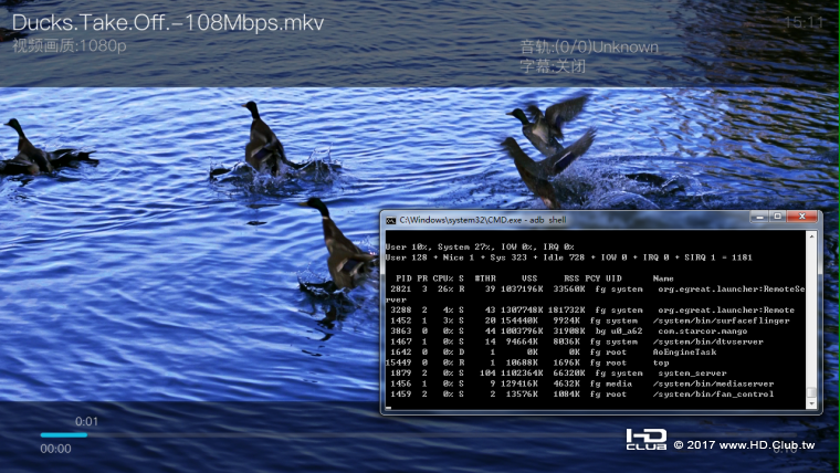

▼測試超高碼流視頻播放,“鴨子飛了”108Mbps版本的碼率幾乎是藍光ISO2.5倍,播放流暢不卡頓,而且CPU占用也不高:
▼“鴨子飛了”4K視頻的碼率達到了變態的248Mbps,同樣播放流暢,厲害了我的A10,妳是唯壹壹個能流暢播放這個視頻的播放機:

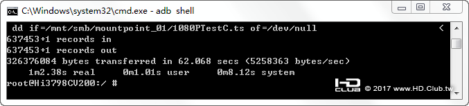

SMBSAMBA)通俗講就是網絡鄰居,本項測試模擬的是用戶通過家庭局域網,共享播放PC或者NAS中影片的場景,這種場景是經常出現的。
A10作為客戶端,壹臺PC作為服務器(192.168.1.10)並設置文件夾共享,在全千兆網絡環境下進行測試,使用的命令為:
time dd if=/mnt/smb/mountpoint_01/1080PTestB.ts of=/dev/null

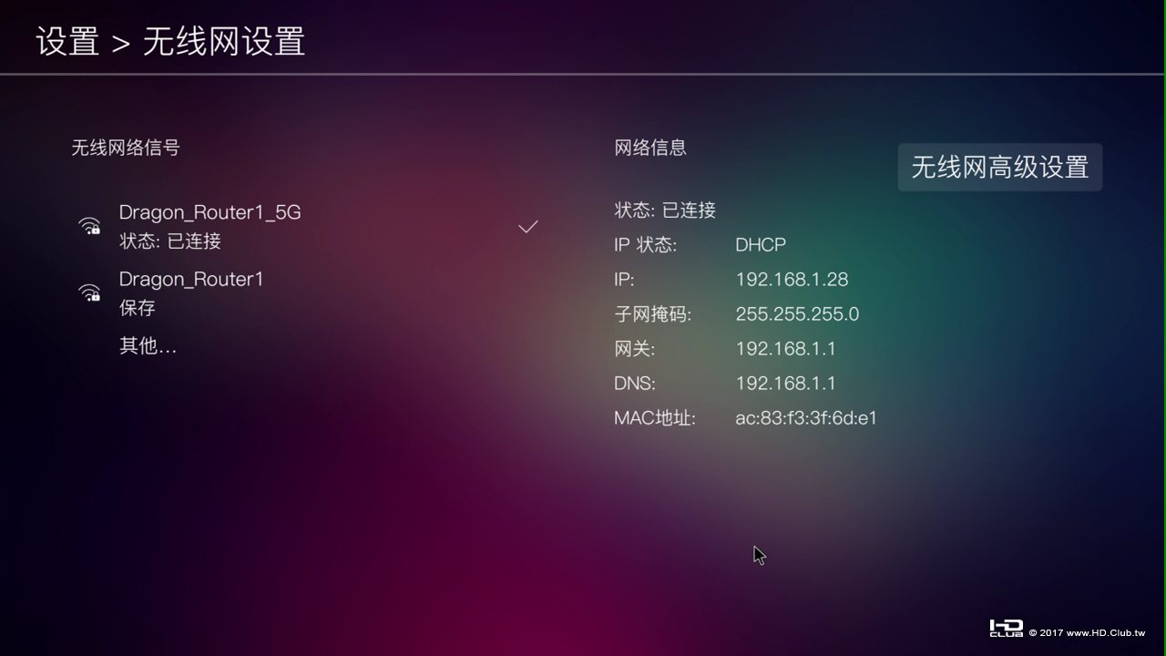

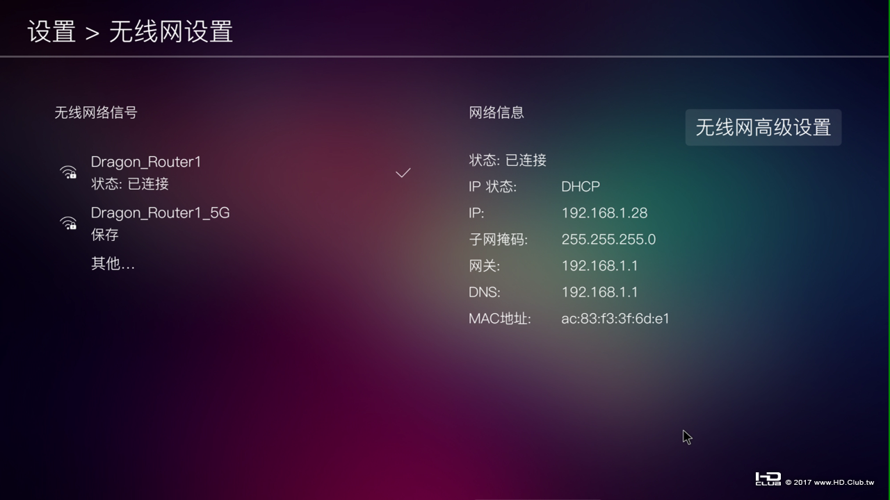

要想做到共享播放,肯定是離不開網絡環境的,或者是有線網絡,或者是WIFI網絡。首先測試WIFI環境下的表現,測試使用的路由器是全千兆雙頻路由器,A10距離路由器1.5米,輕微遮擋。
1WIFI 2.4G網絡下的SMB表現
▼連接WIFI 2.4G網絡:
▼測試得到WIFI 2.4G網絡下的SMB極限速率為:5MB/S = 40Mbps
2WIFI 5G網絡下的SMB表現
▼為了避免機器緩存造成的影響,重啟A10,然後連接WIFI 5G網絡:
▼測試得到WIFI 5G網絡下的SMB極限速率為:8.36MB/S = 66.88Mbps
WIFI環境下的極限速率表現來看,在距離路由器1.5米,輕微遮擋的情況下,A10可以通過WIFI 5G流暢播放藍光ISO級別(約45Mbps)的影片,最高可以流暢播放66Mbps左右碼率的影片;可以通過WIFI 2.4G流暢播放<40Mbps碼率的影片(達不到藍光ISO級別),比如1080P高碼率的重編碼影片。
3、有線網絡下的SMB表現
▼接下來測試有線網絡環境下的表現,測試使用的路由器同樣是全千兆雙頻路由器,用六類網線連接路由器與A10
▼測試得到有線網絡下的SMB極限速率為:8.3MB/S = 66.4Mbps,遠沒有達到千兆網絡的理論速率,還是需要進壹步優化。

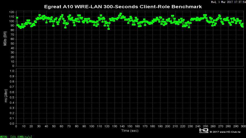

▼使用 iperf 進行客戶端身份的測速,利用以下命令實現測速過程,測試時間300秒。服務器是壹臺 PC 機,具備千兆網卡,通過六類網線與路由器的千兆口互聯。整個測速過程中,路由器的帶寬始終被A10獨享。
iperf -c 192.168.1.10 -P 1 -i 1 -p 5001 -w 1.0M -N -f m -t 300
300秒測試中,網絡穩定性非常好,但是300秒內的平均速度只有12.625MB/S,由於之前的測速是68MB/S,這說明在客戶端模式下還需要進壹步優化。

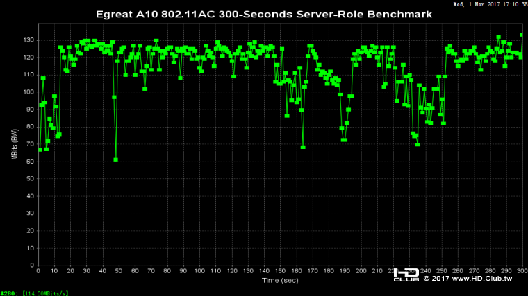

802.11AC網絡傳輸速率極限測試

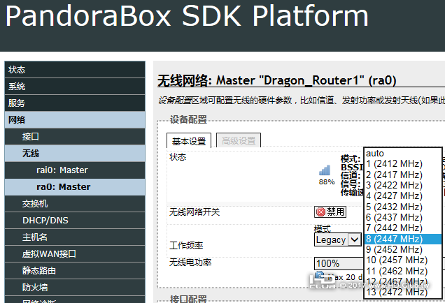

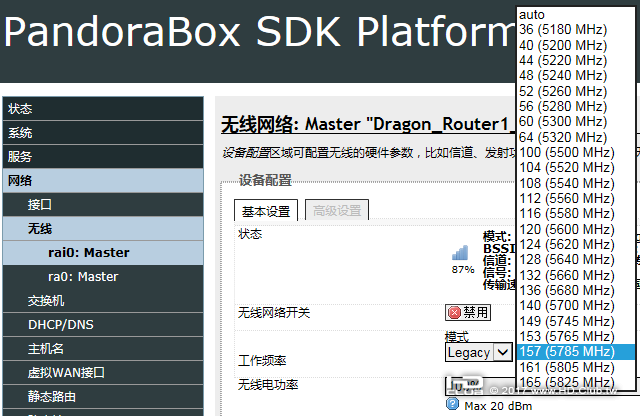

▼本環節測試使用的路由器是全千兆雙頻路由器(聯想 NEWIFI Y1S,潘多拉固件)。無線信道設定和傳輸速率如下:

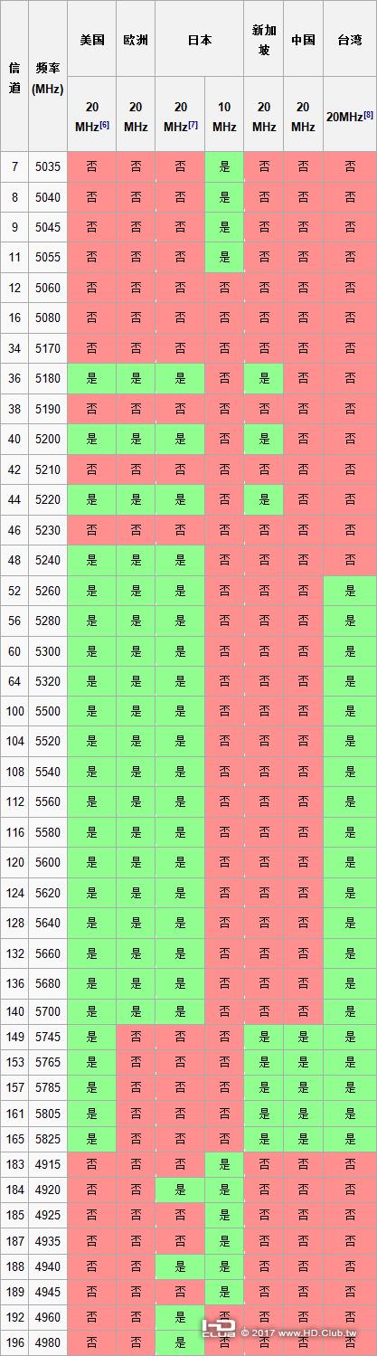

WLAN信道列表是法律規定的IEEE 802.11(或稱為WiFi)無線網絡應該使用的無線信道。802.11工作組劃分了兩個獨立的頻段,2.4 GHz4.9/5.8 GHz。每個頻段又劃分為若幹信道,且每個國家自己制定政策訂出如何使用這些頻段。其中,5G信道使用規範如下,可以看到,中國給民間留的5G信道數量少得可憐,僅有149153157161165壹共五個。
 樓主| 發表於 2017-3-21 11:31:31 | 顯示全部樓層
本文章最後由 小黑龙 於 2017-3-21 15:28 編輯

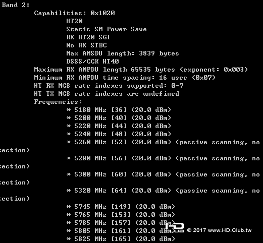

▼老妖我的路由器5G信道支持(36~64100~165)超級多,基本可以帶著周遊世界了:
A10WIFI網卡的5G信道支持,好吧,也可以帶著妳周遊世界了

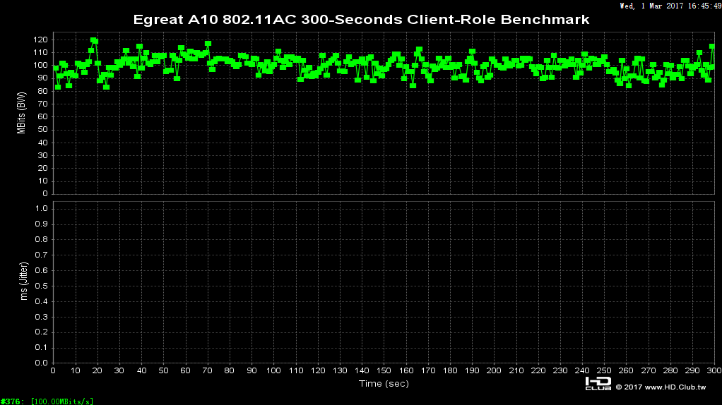

首先使用 iperf 進行 client 身份的測速,利用以下命令實現測速過程,測試時間300秒。服務器是壹臺 PC 機,具備千兆網卡,通過六類網線與路由器的千兆口互聯。整個測速過程中,路由器的 WiFi 信號始終被A10獨享。
5G 信號下,同房間測速(A10與路由器處於同壹房間):12.5MB/S

▼綜合來看,802.11AC網絡傳輸速率已經突破了12MB/S

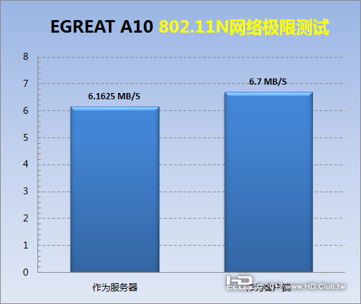

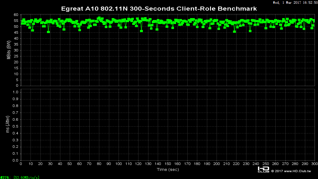

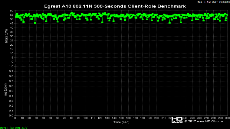

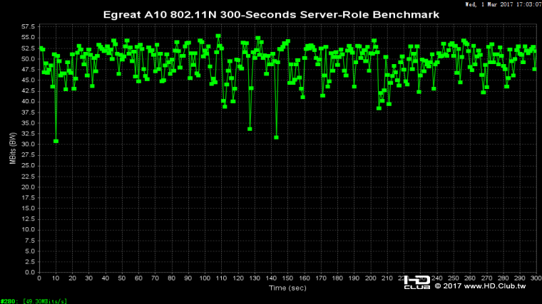

802.11N網絡傳輸速率極限測試

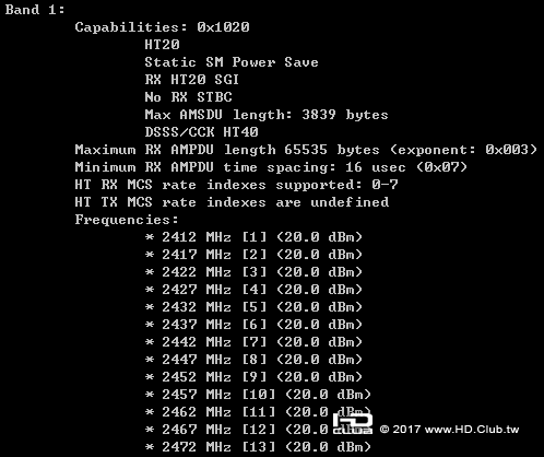

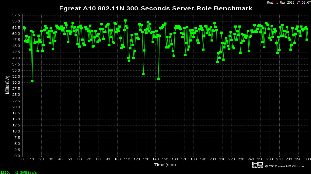

▼路由器2.4G信道支持:
A10WIFI網卡的2.4G信道支持(13個信道全部支持):
▼利用上述方法,得出客戶端身份測速結果:6.7MB/S
▼服務端身份測速結果:6.1625MB/S
2.4G網絡速度基本是5G的壹半,所以還是建議盡量連接5G信號。
▼綜合 2.4G 5G 信號下的速率表現,可以認為A10是完全有能力(iperf網絡傳輸速率足夠高)通過 WiFi 流暢播放藍光ISO級別影片的,1080P 重編碼的 MKV 影片更不在話下( 1080P 重編碼通常境況下指的就是類似 CHDBits 12GB/100mins 容量級別的 1080P 影片)。有線網絡還需要進壹步調優。

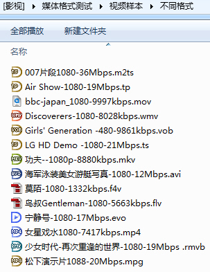

▼本地媒體播放能力是很多發燒友看重的。在這個環節,老妖我將2015年橫評使用的影音樣本進行了擴充,如下圖所示:

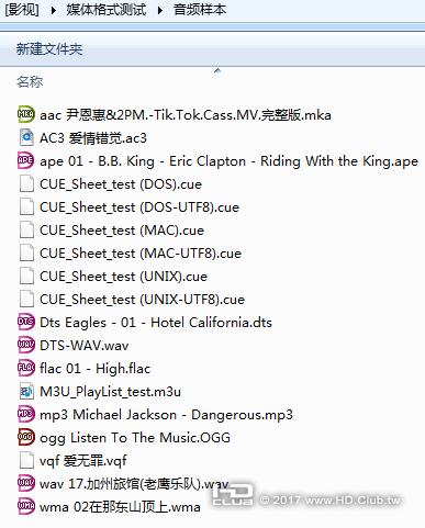

經過逐個測試,證實了A10的本地媒體兼容度是非常高的,所有媒體資源中,視頻只有“莫陌-1080-1332kbps.f4v”、“寧靜號-1080-17Mbps.evo”無法播放,音頻有“vqf 愛無罪.vqf”無法播放,其他全部正常播放。

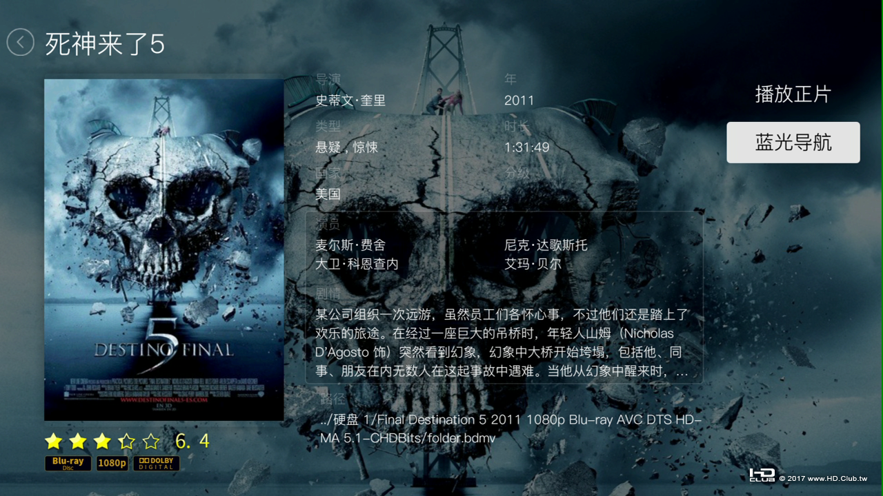

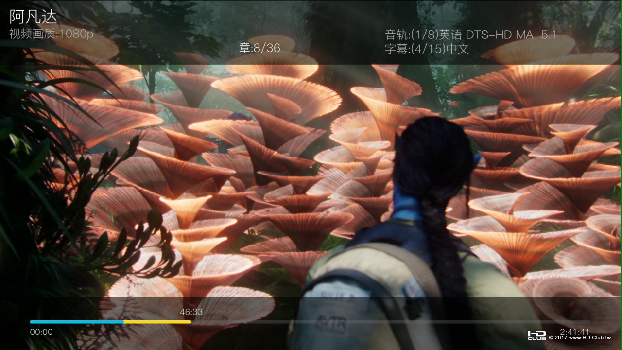

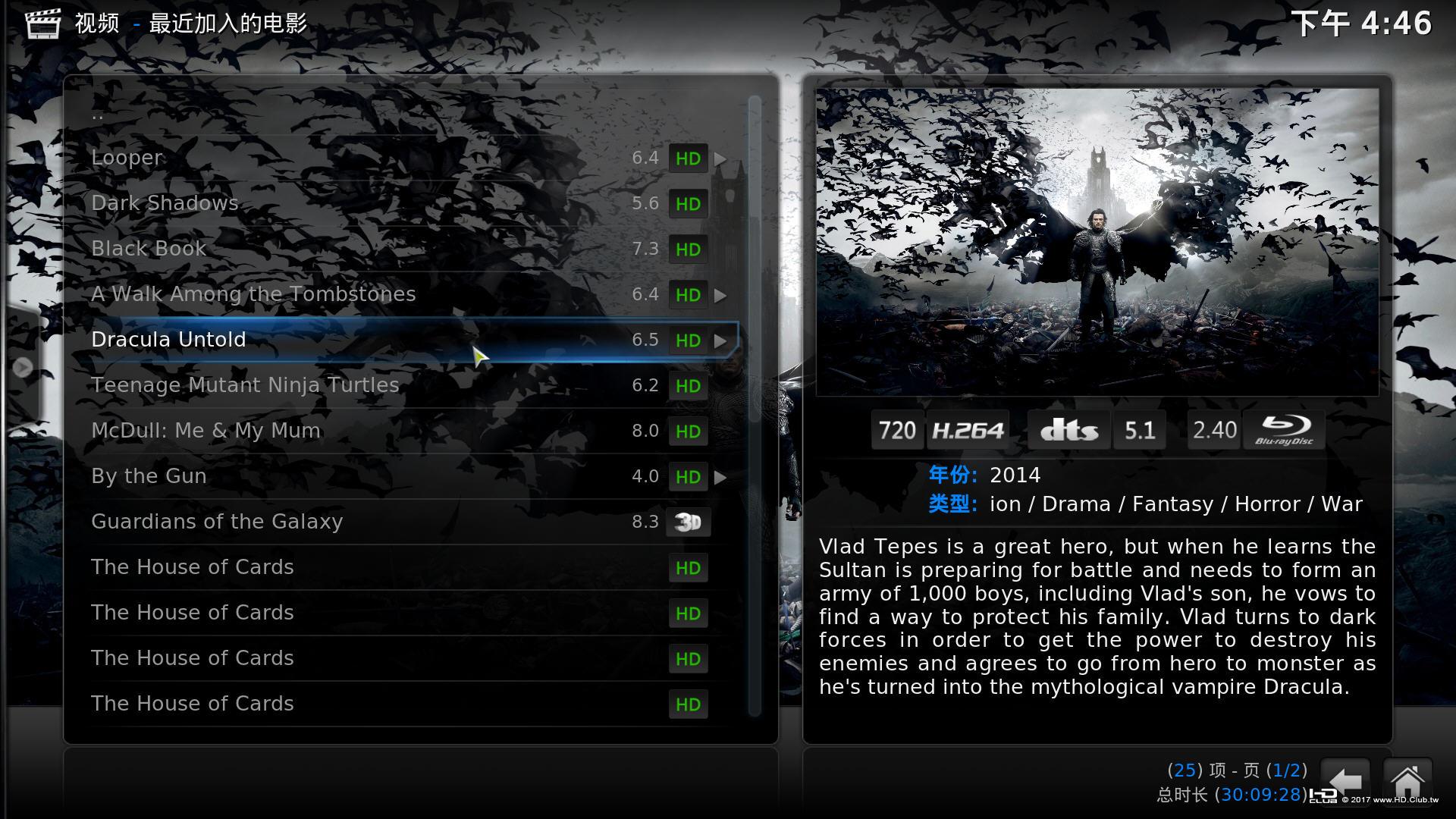

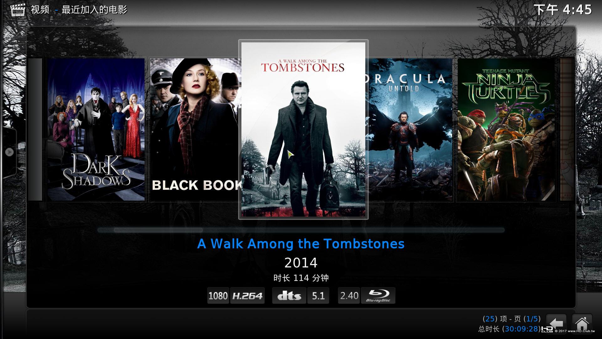

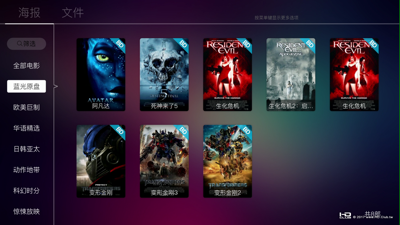

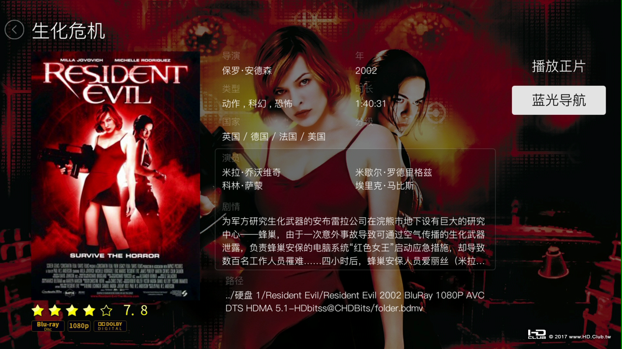

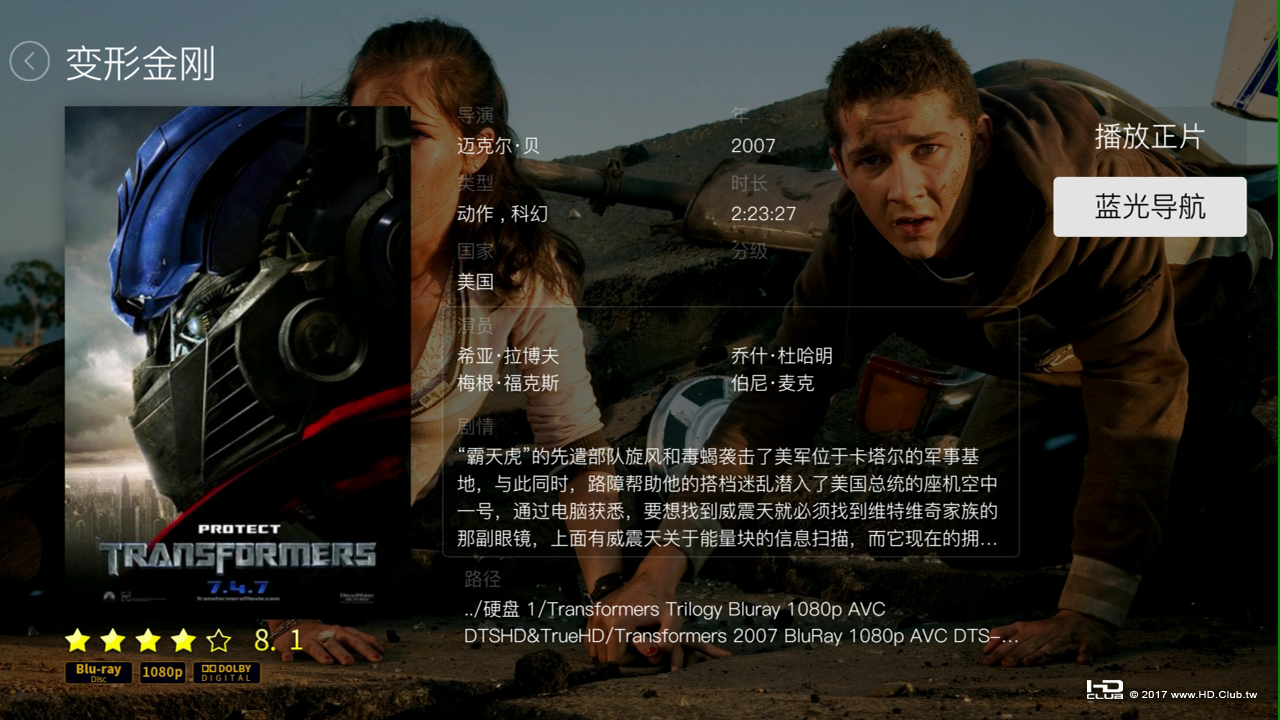

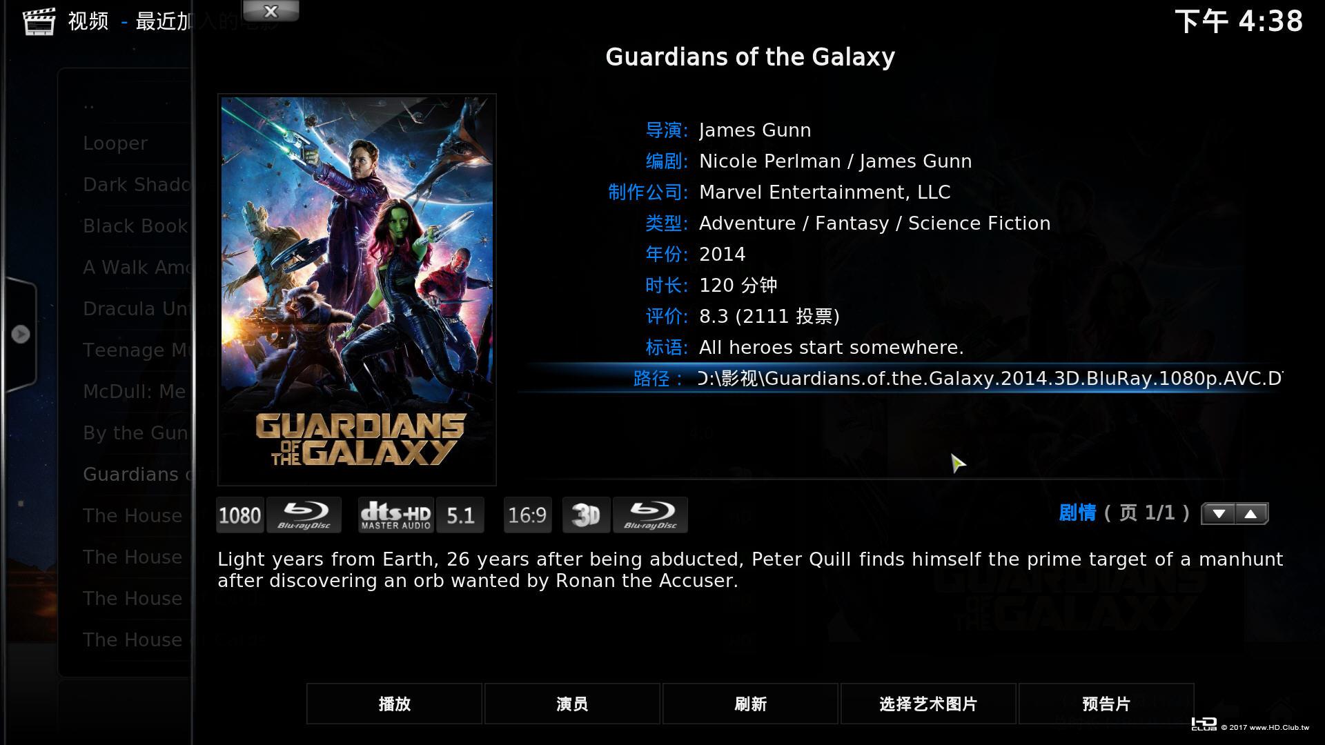

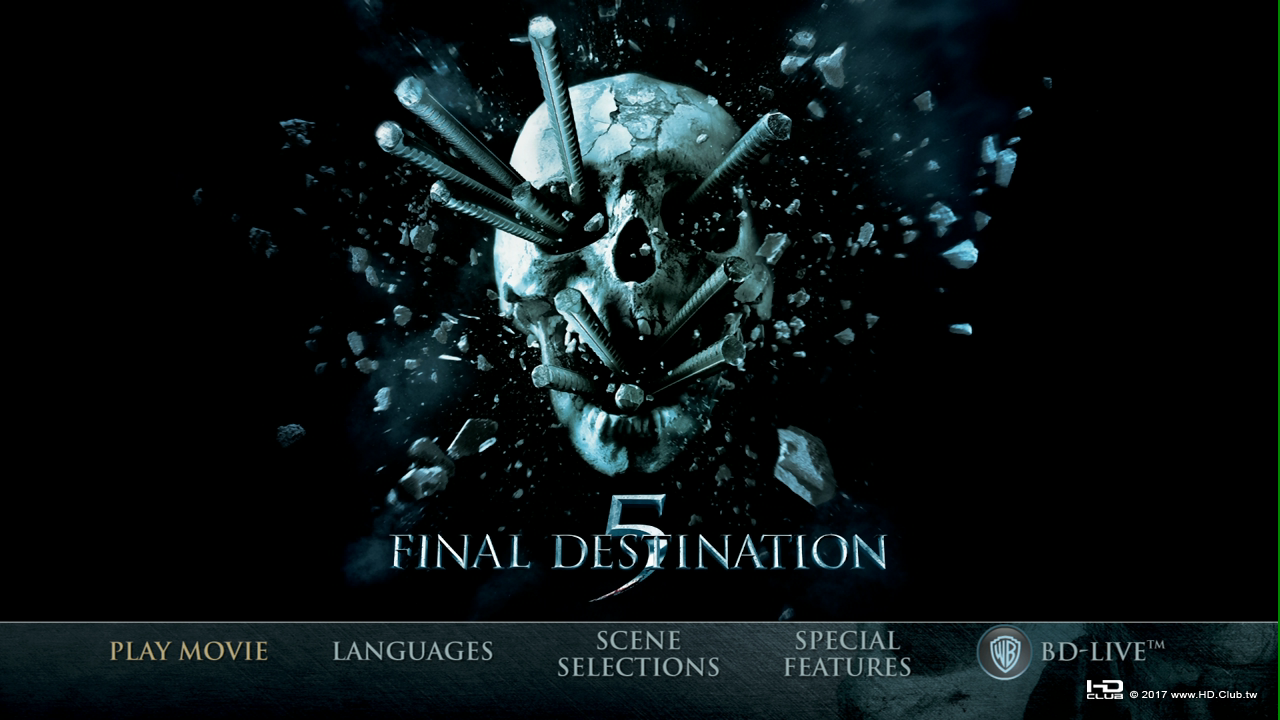

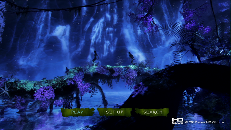

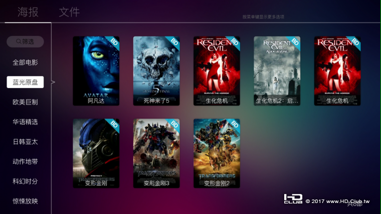

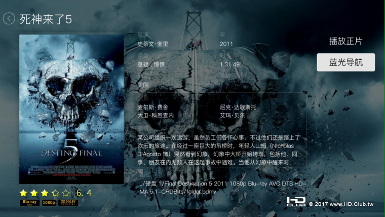

▼當然,作為壹款發燒級影音設備,除了媒體格式兼容度,另外壹個重要指標就是播控能力了。A10的播控能力也是毋庸置疑的,它的第壹大特色就是影視墻功能。不只是影片海報自動生成,還可以自動分類,每個影片的全名也能夠完整顯示,簡直就是高清黨的福音。
▼藍光原盤自動歸為壹類,右上角打上藍光標識,每張海報都顯得平滑圓潤,真的是非常貼心的小細節。

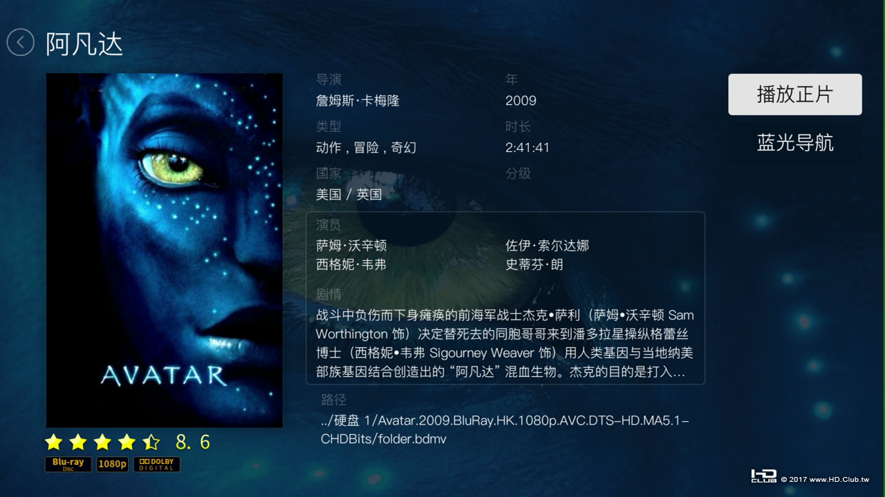

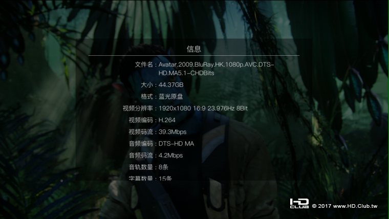

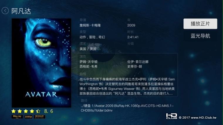

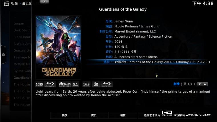

▼影片詳情更加激動人心,不光是有評分顯示,還能夠顯示影片的分辨率、音效、詳細路徑;導演、年份、類型、時長、國家、演員、劇情簡介也是壹應俱全;而且還能在播放正片和藍光導航之間進行選擇;整個詳情頁面的美觀效果也是壹流的。

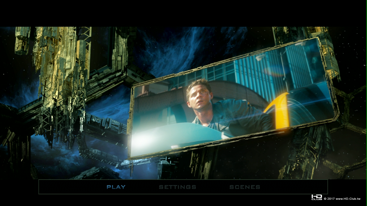

A10支持完整藍光導航,而且進入導航的速度也是非常快。就這壹點,就可以秒殺市面所有其他安卓播放機了。
▼是不是不過癮?我們再來看幾個影片的詳情界面和藍光導航界面:死神來了5
▼生化危機:
▼變形金剛:

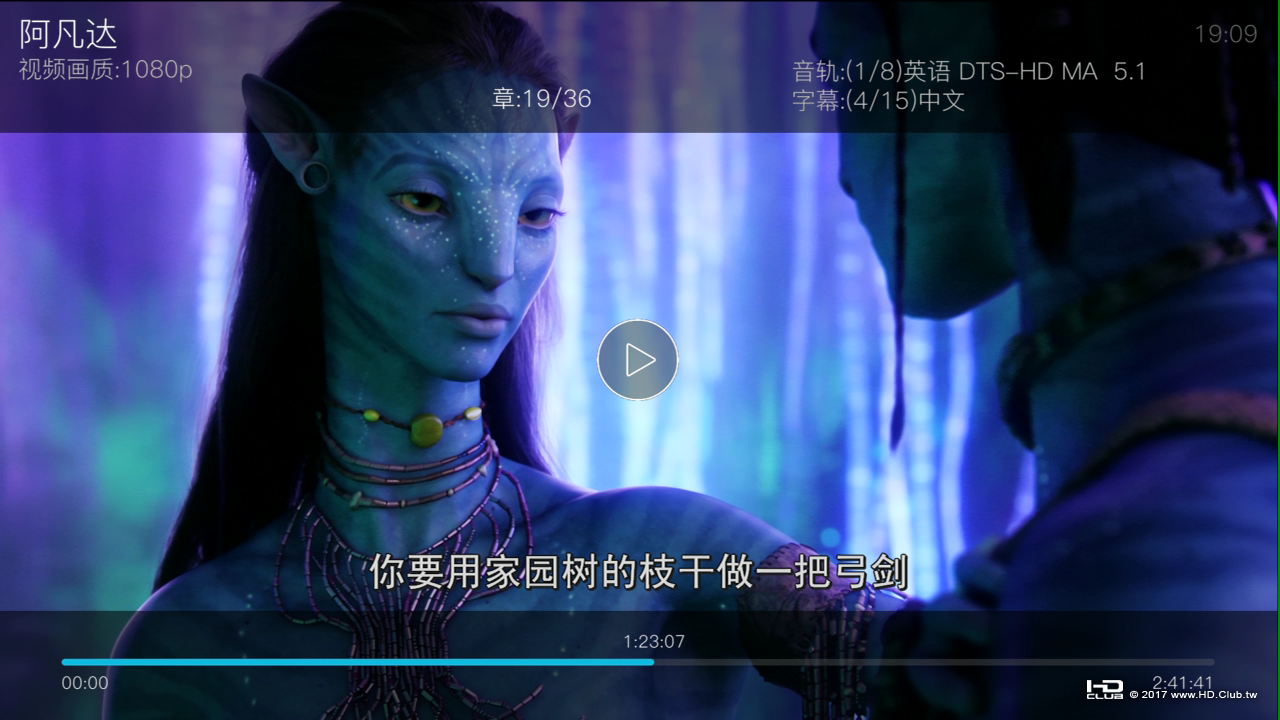

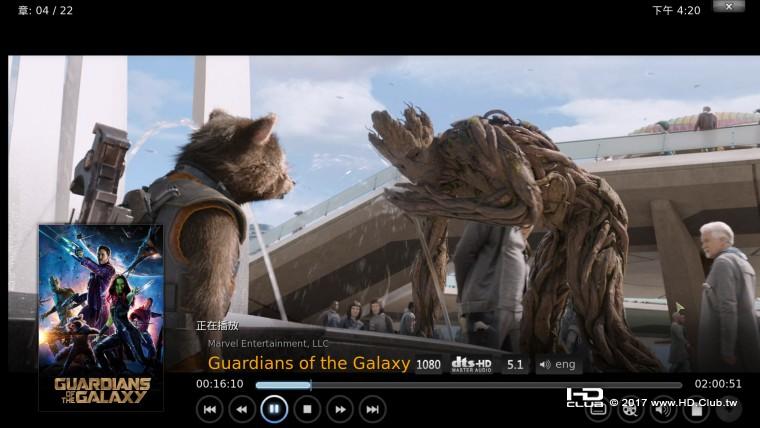

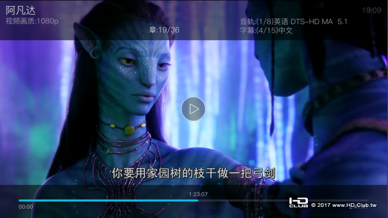

▼再來看其他亮點和細節,當妳暫停影片的時候,首先會顯示三秒影片簡要信息,包括名稱、畫質、章節、音軌、字幕、進度等。
▼三秒之後,會只顯示壹個播放按鈕,這樣妳就可以方便的觀察影片畫面細節了,不會有多余的信息對畫面形成遮擋。這是壹個非常貼心的設計。

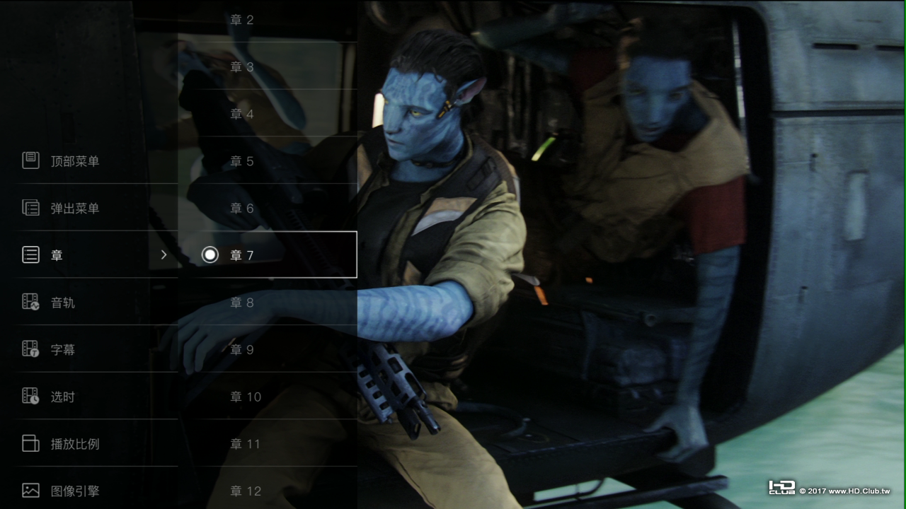

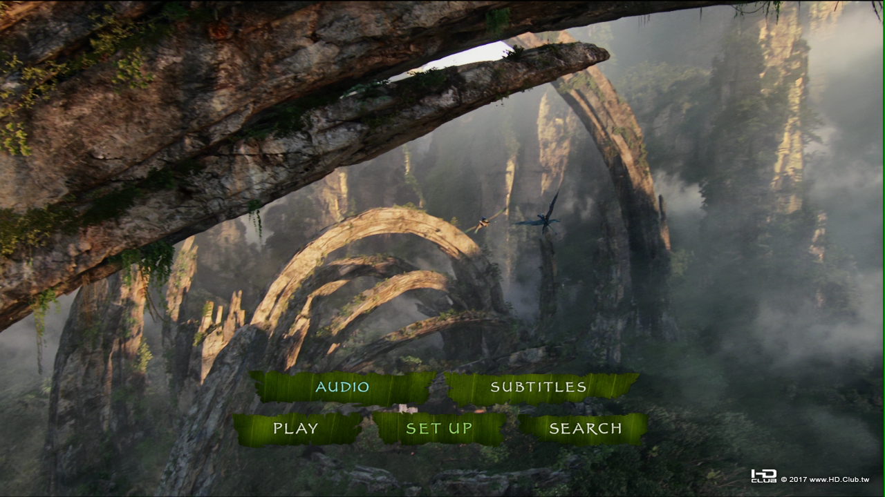

▼播放過程中還可以隨時調出藍光菜單。
▼支持章節選擇:

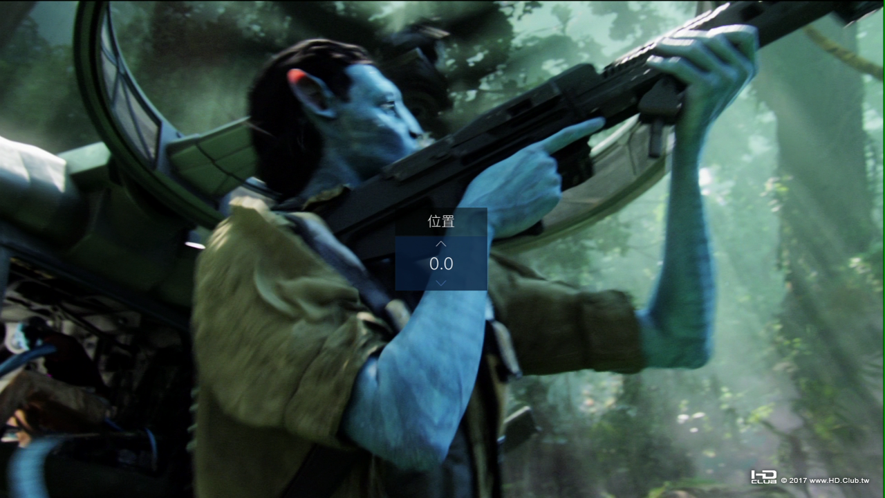

▼字幕位置調整:

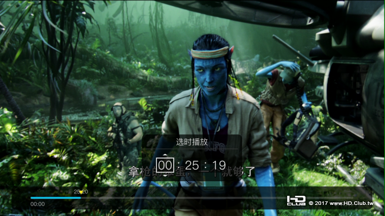

▼選時播放:

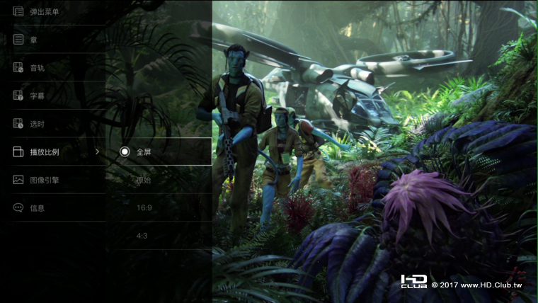

▼播放比例調節:

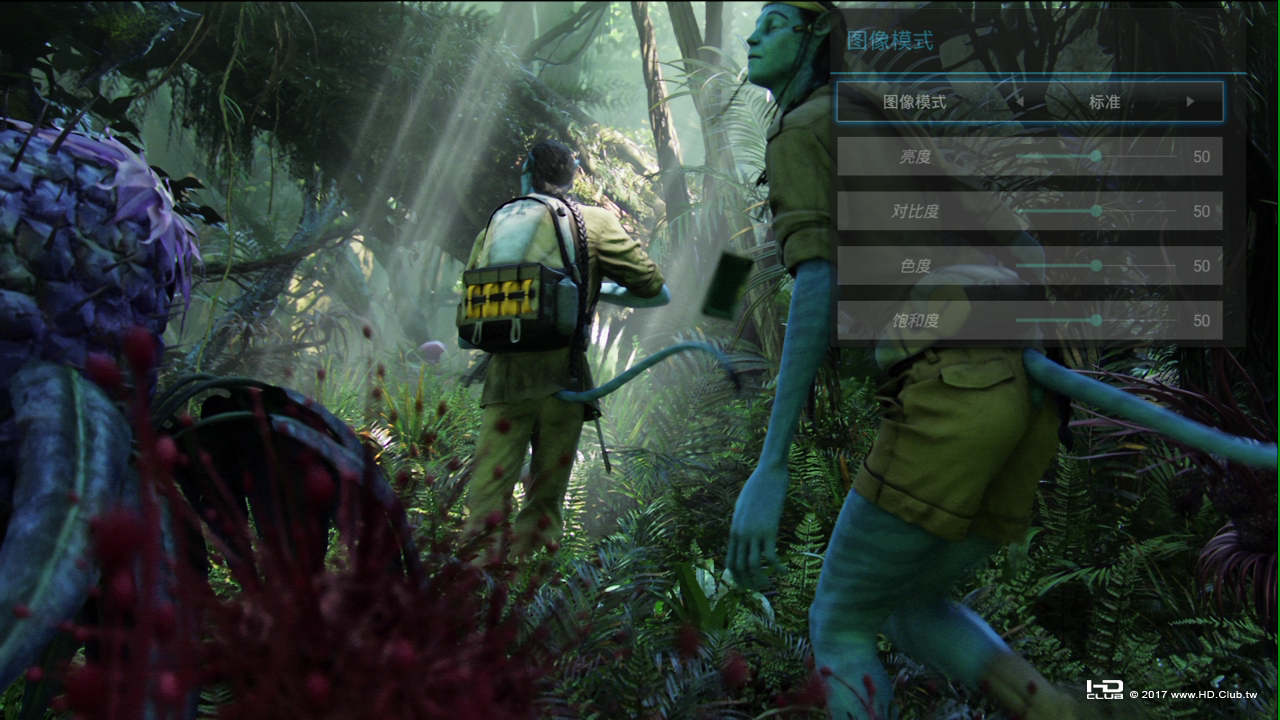

▼畫質方面,A10支持預定義的圖像模式切換,還可以手動調節亮度、對比度、色度和色彩飽和度。

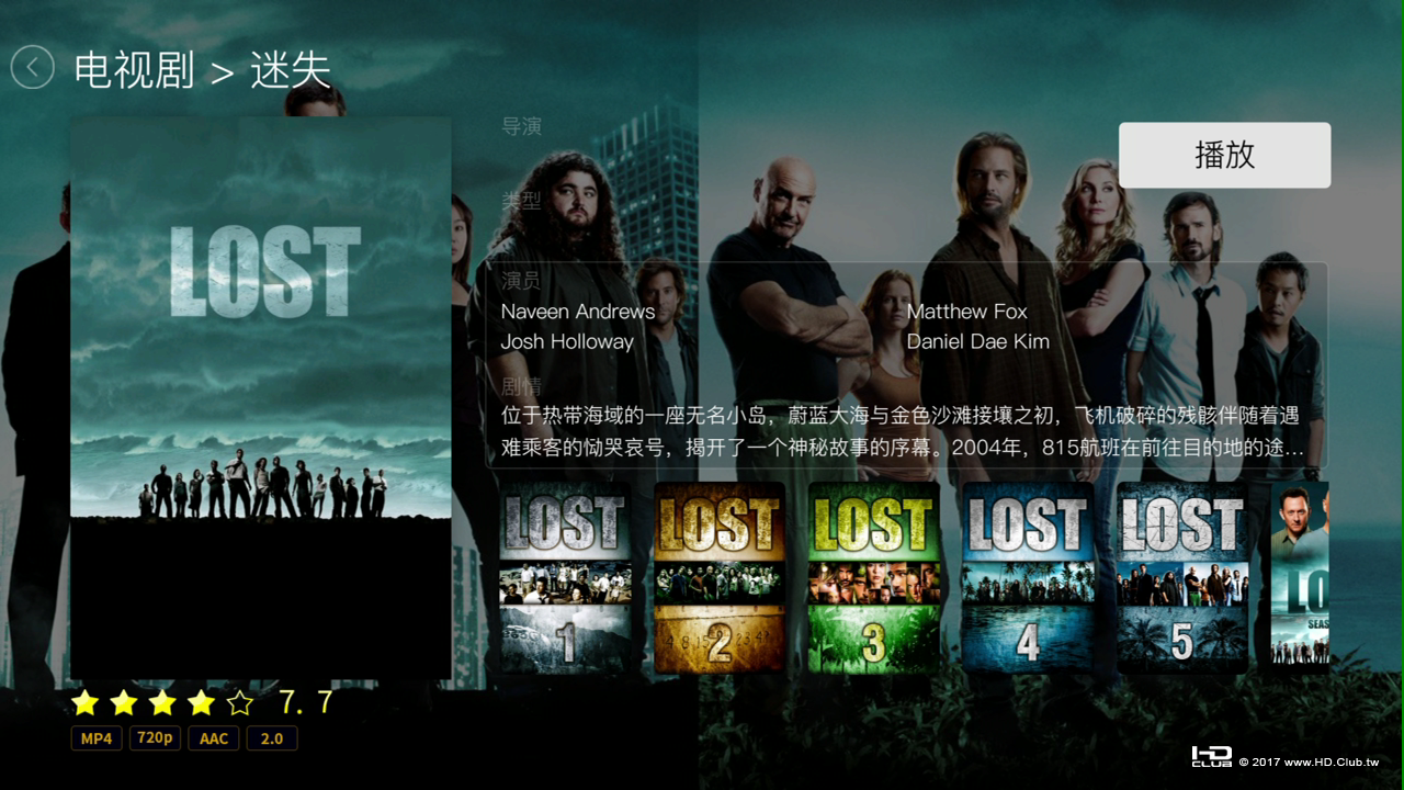

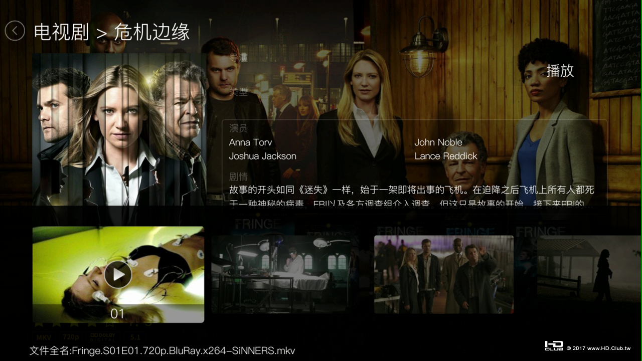

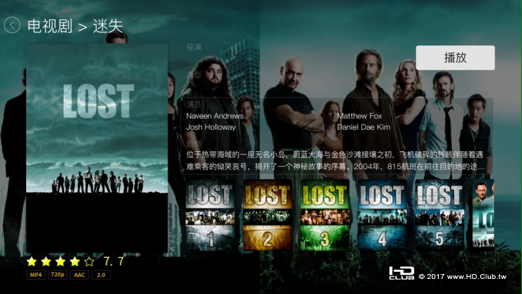

▼追劇黨註意了,對於電視劇的海報處理,A10也是可圈可點。每壹季都自動歸類,影片詳情先顯示季,點開就可以選集,非常方便和直觀。

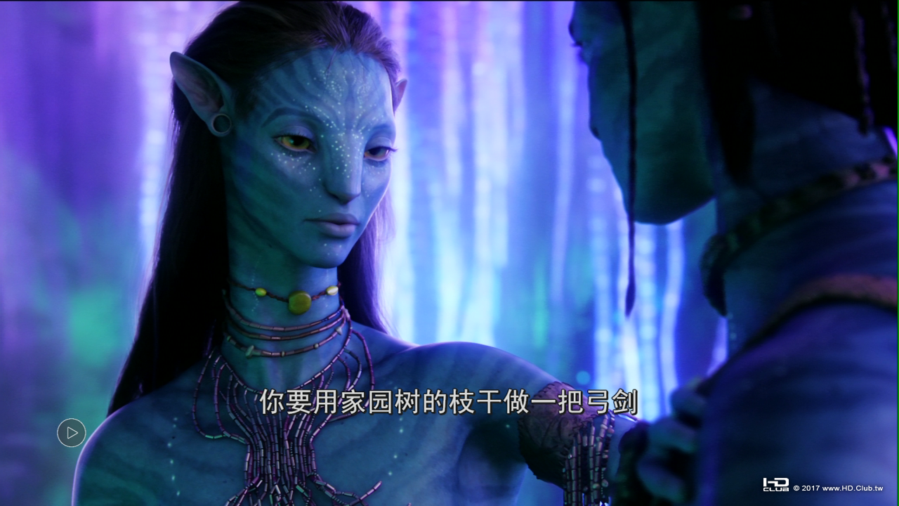

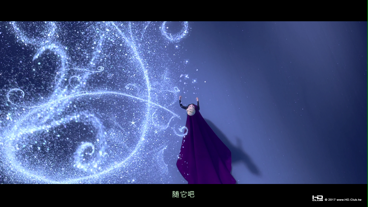

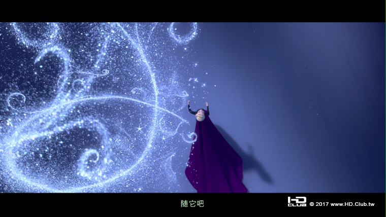

▼特效字幕!特效字幕!特效字幕!重要的事說三遍。

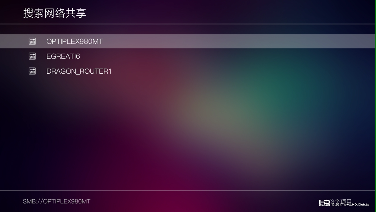

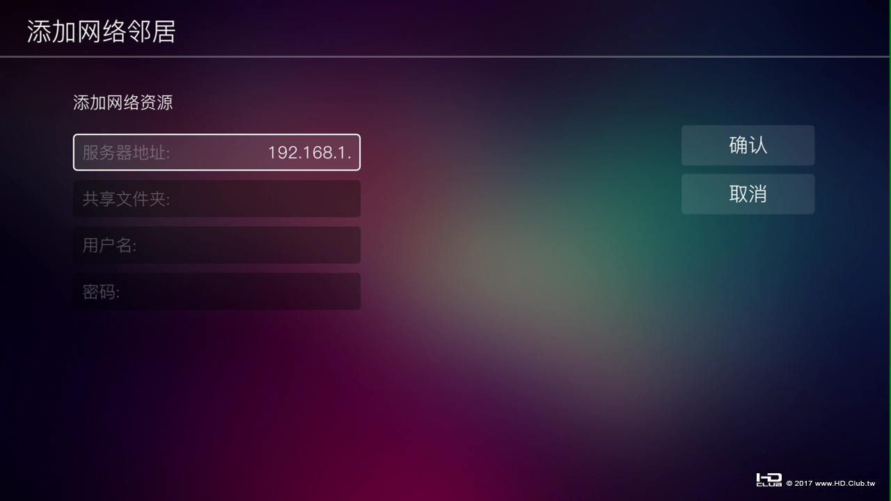

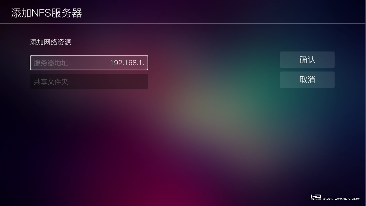

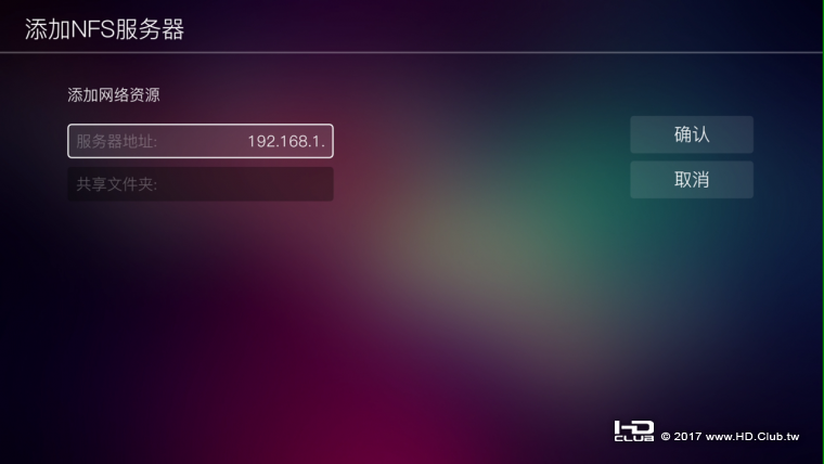

▼局域網播放能力方面,A10支持自動搜索網絡共享、手動添加網絡鄰居和NFS服務器。對於NAS用戶來說,這些都是非常實用而且剛需的功能。

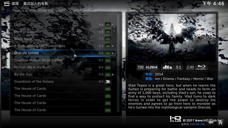

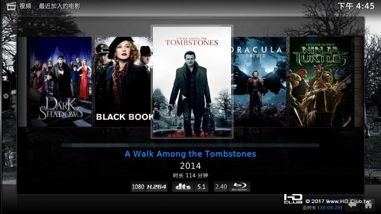

●XBMC Pro

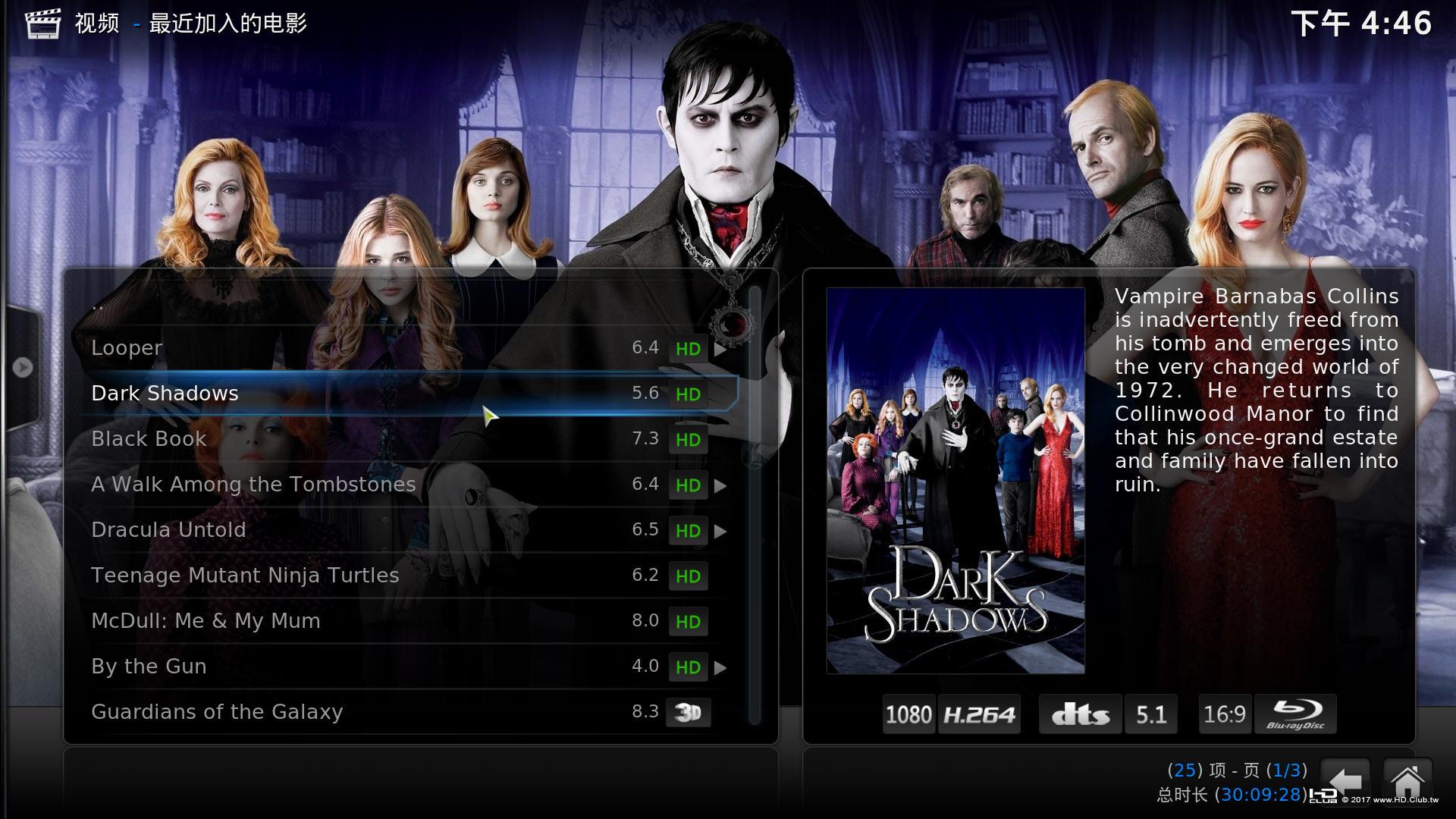

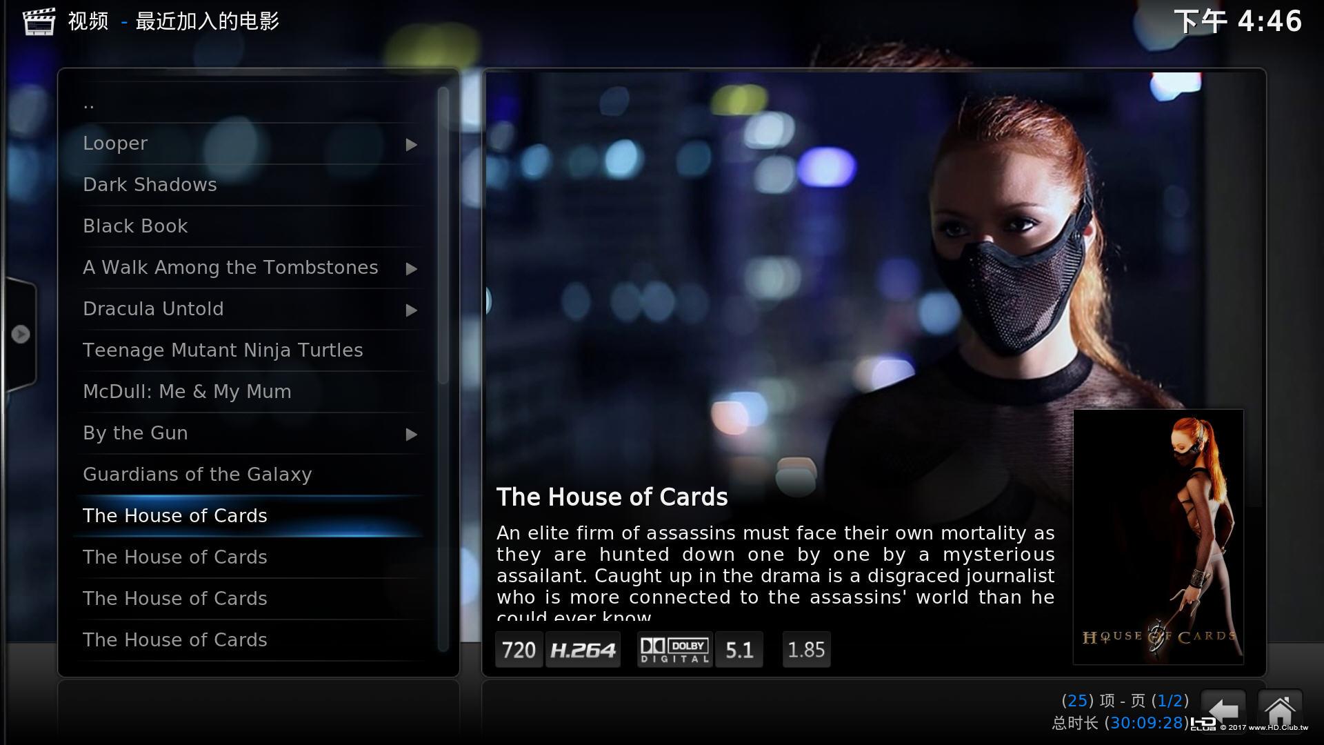

作為壹款基於安卓的播放機,A10還內置了XBMC(KODI)的專業版。KODI 在燒友中的口碑極高,毫無疑問它是現今最頂級的媒體播放軟件,沒有之壹。
▼下面是老妖我用XBMC建立的影庫,大家欣賞下:
▼只要妳有影片,其他諸如海報、背景、評分、字幕等等,全部都是自動生成的:

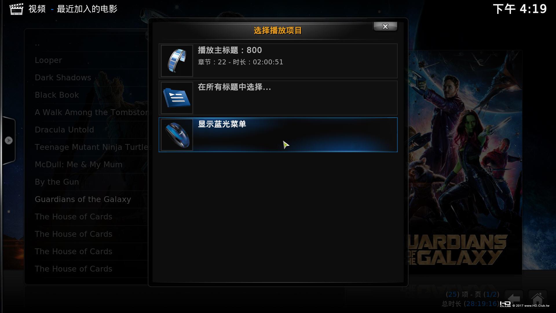

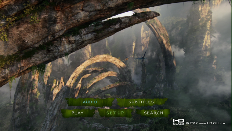

▼XBMC擁有完整的藍光原盤導航能力:

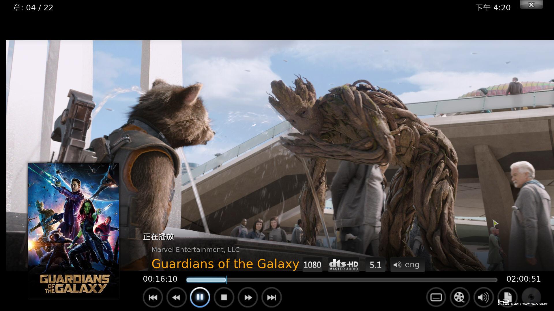

▼播放控制界面:
▼3D播控:
▼影片信息查看,支持各種維度的檢索:

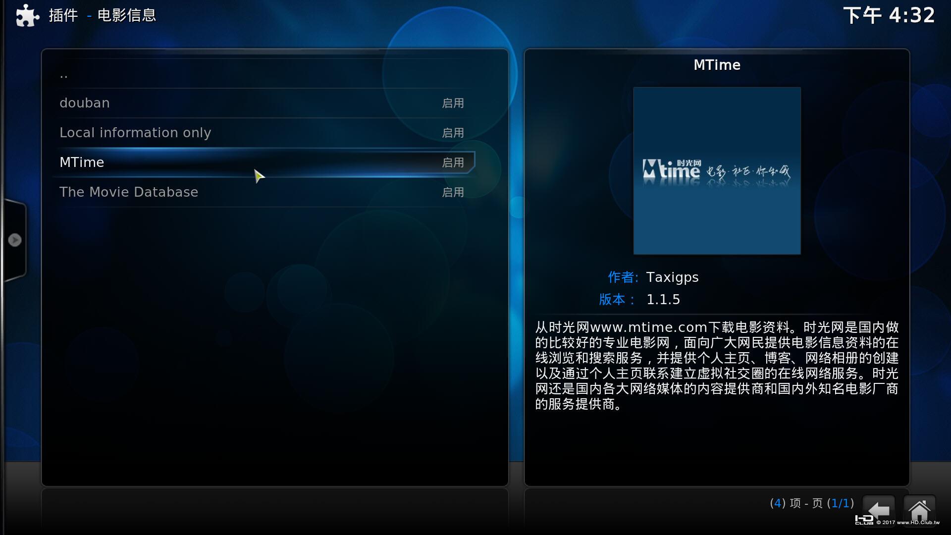

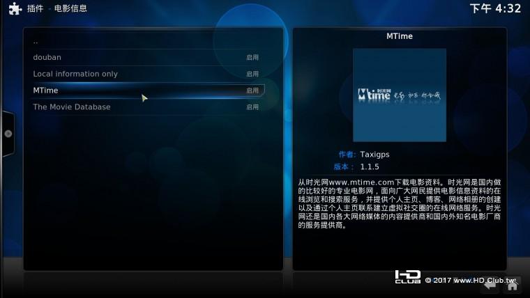

▼龐大的插件庫,就像這個時光網插件,用來自動獲取影片信息:

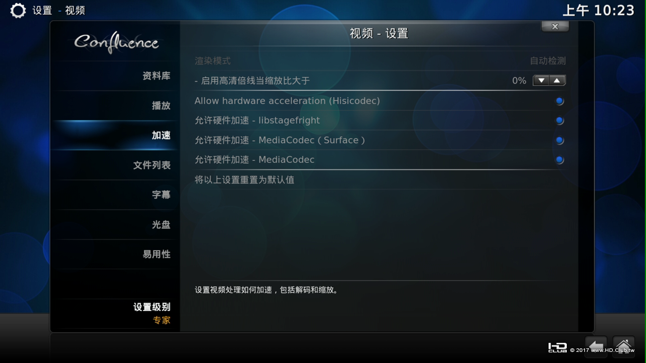

▼支持硬件加速:

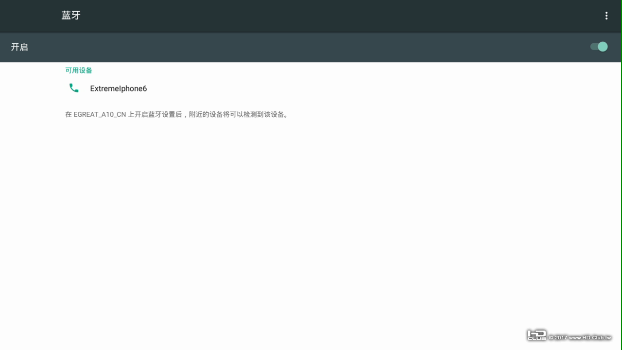

▼除了上面這些強大的本地媒體播放能力之外,A10還具有更多的特色,下面來列舉壹下。首先是支持藍牙4.0,接個監聽級耳機神馬的,妳懂的:

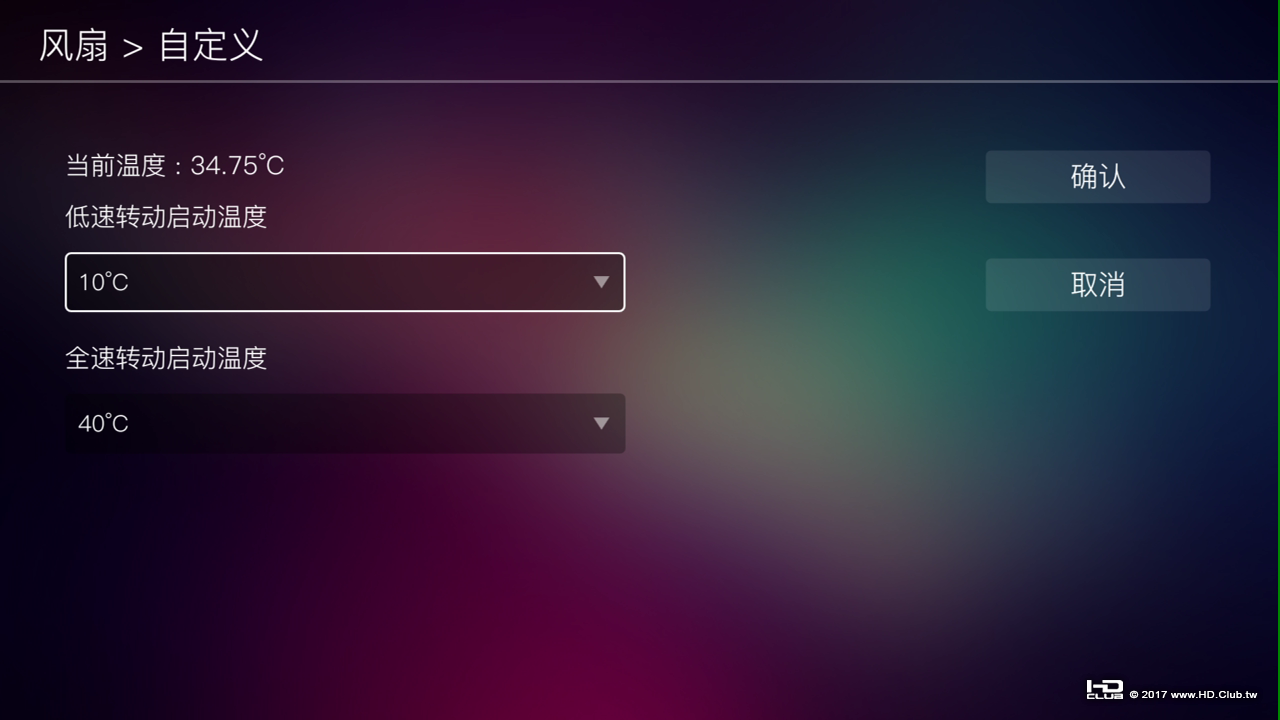

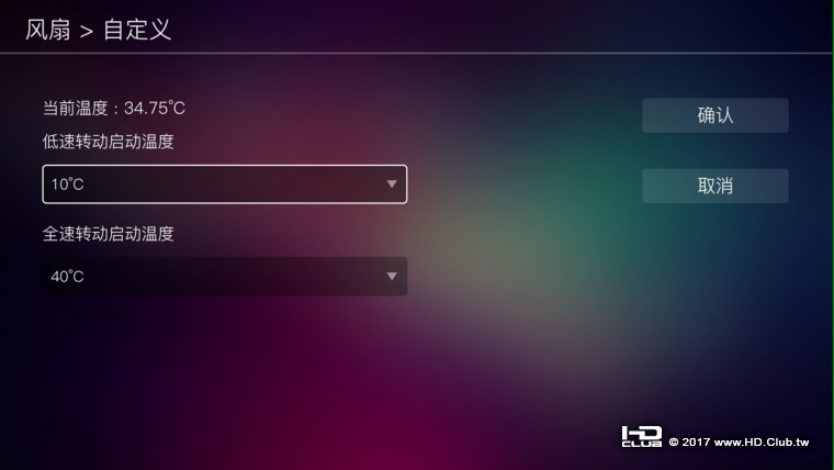

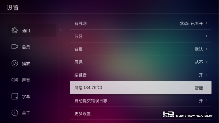

▼智能溫控風扇,能夠實時采集機器內部溫度:
▼支持自定義風扇轉速:

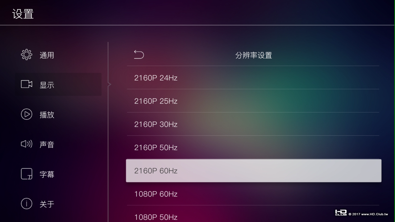

▼4K@60Hz輸出:

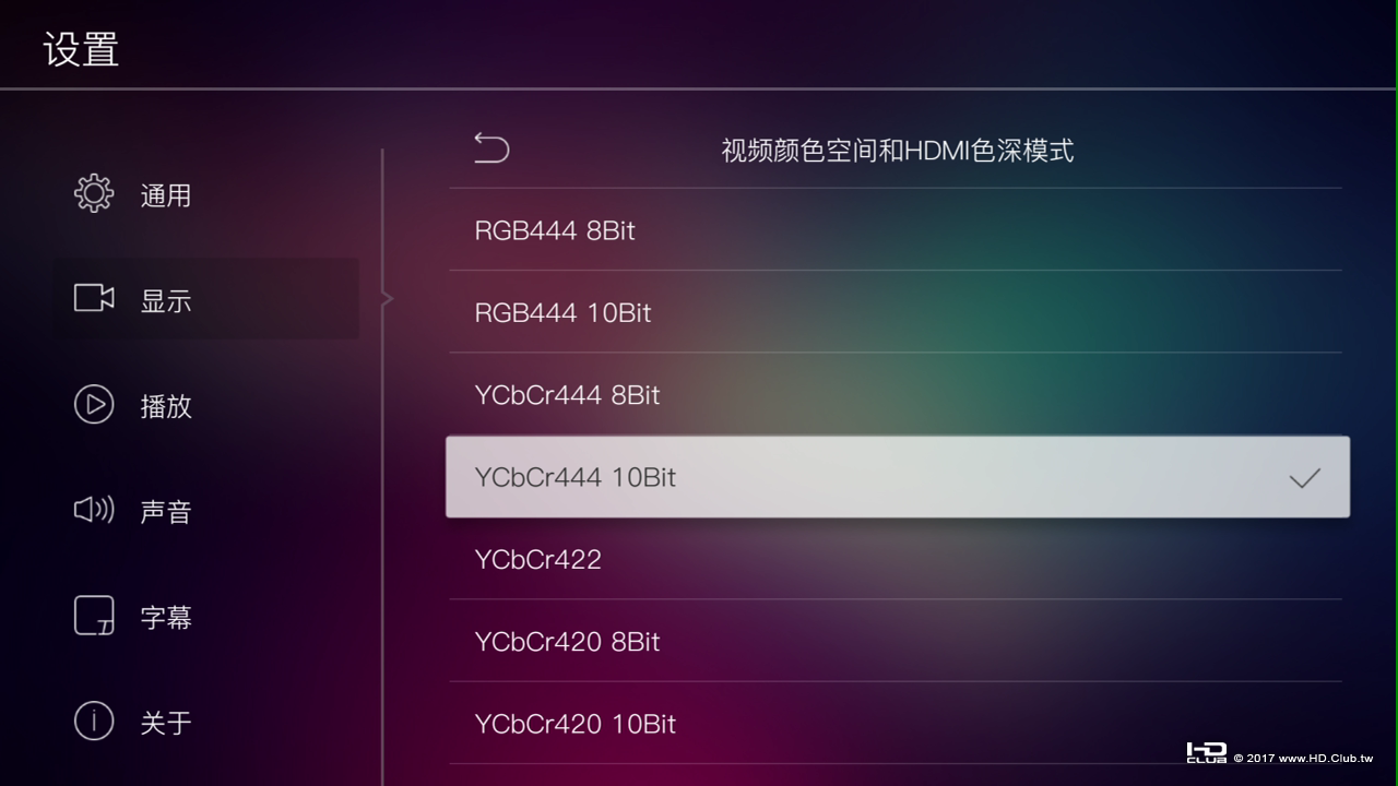

▼RGB/YCbCr 10Bit色彩輸出:

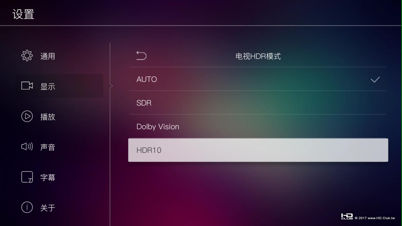

▼SDR / Dolby Vision / HDR10模式:

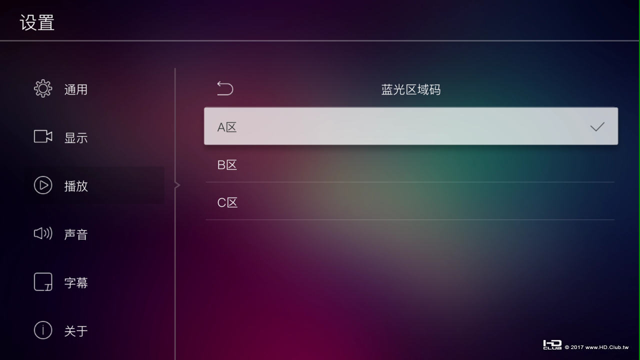

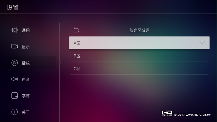

▼自定義藍光區域碼:

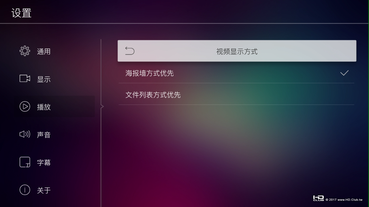

▼自定義視頻顯示方式:

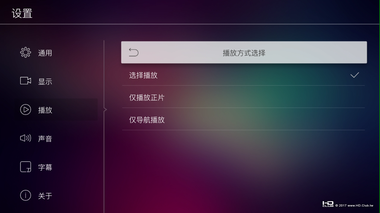

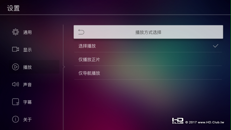

▼自定義播放模式:

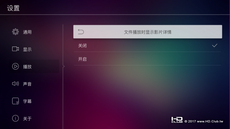

▼自定義影片詳情顯示:

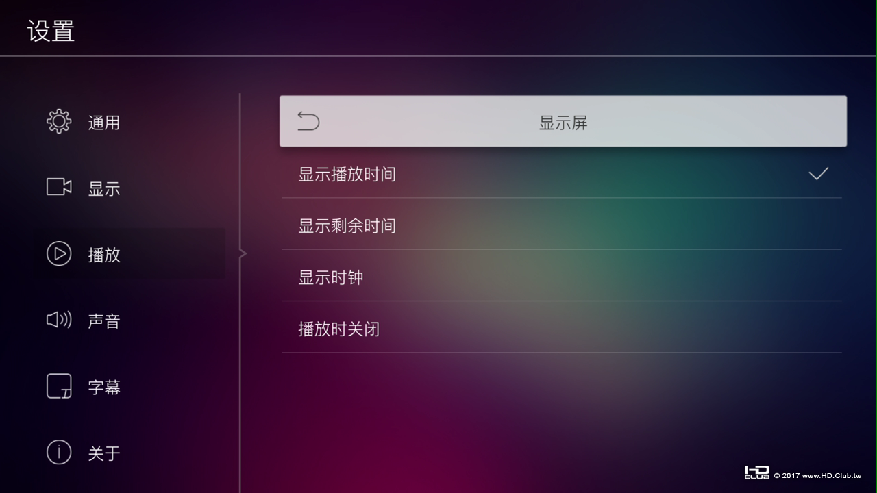

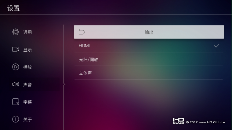

▼聲音輸出模式選擇:

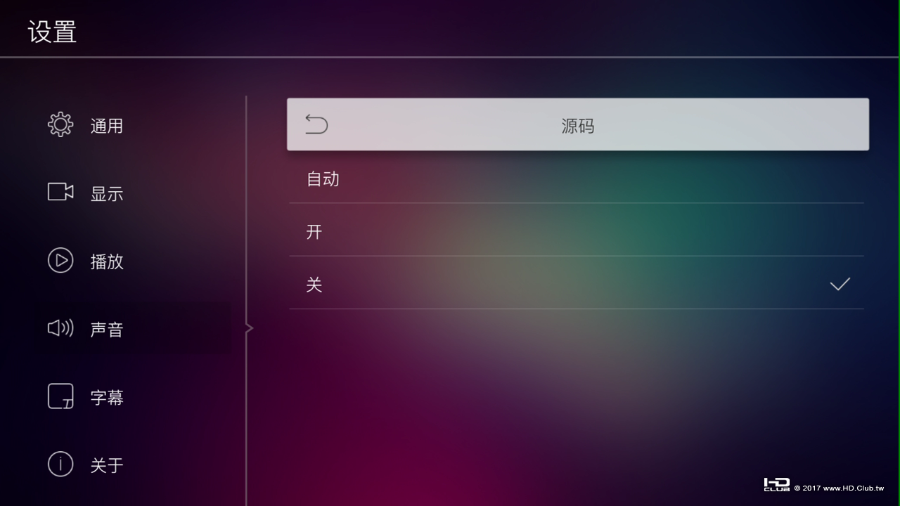

▼聲音源碼輸出切換:

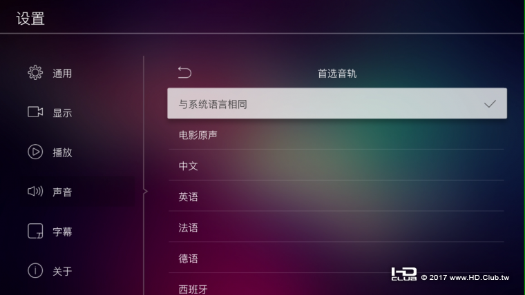

▼自定義首選音軌:

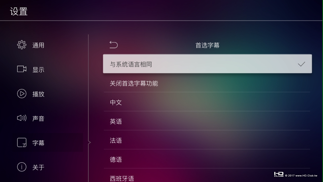

▼自定義首選字幕:

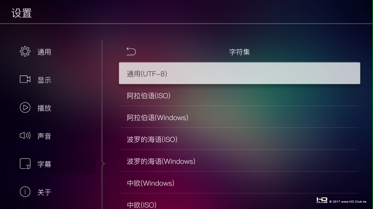

▼字幕字符集選擇:

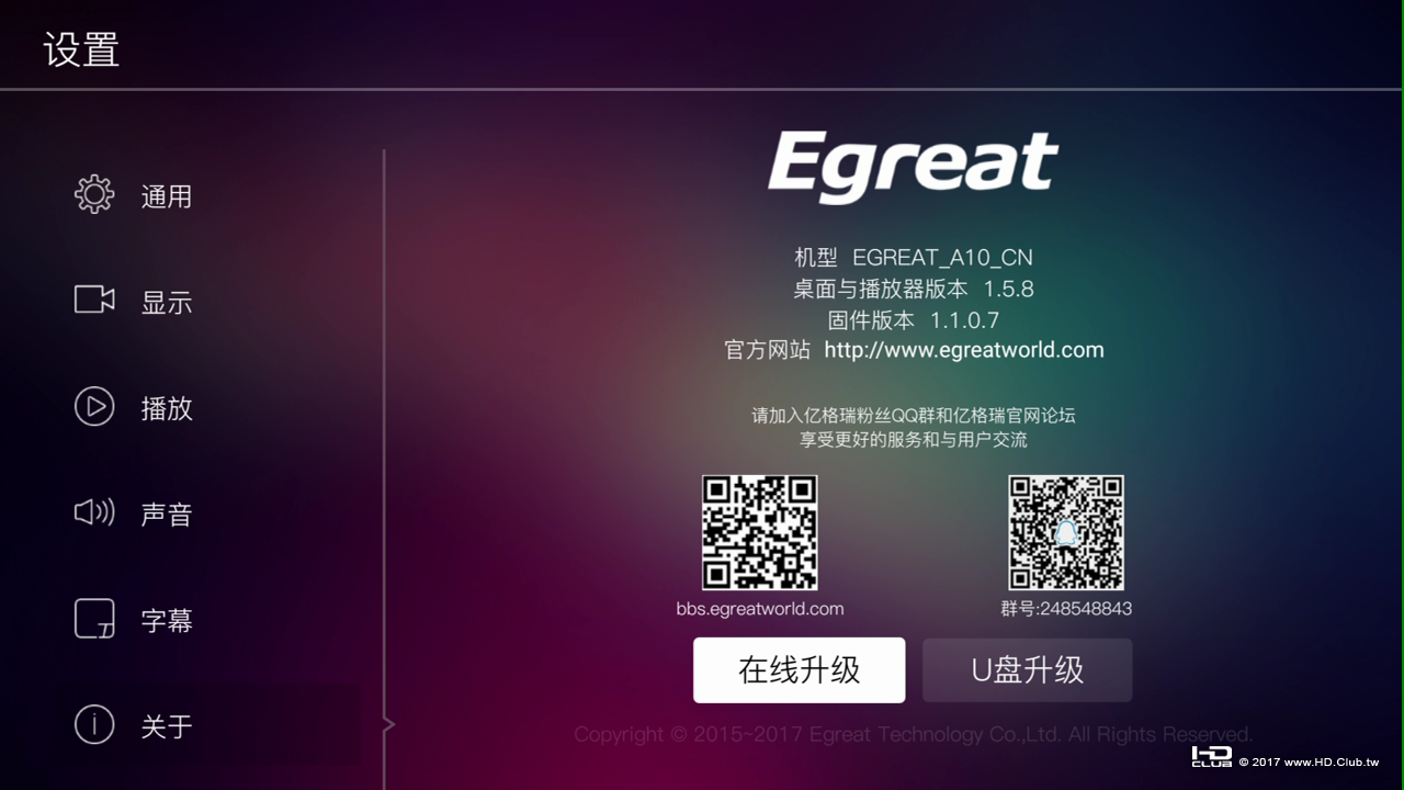

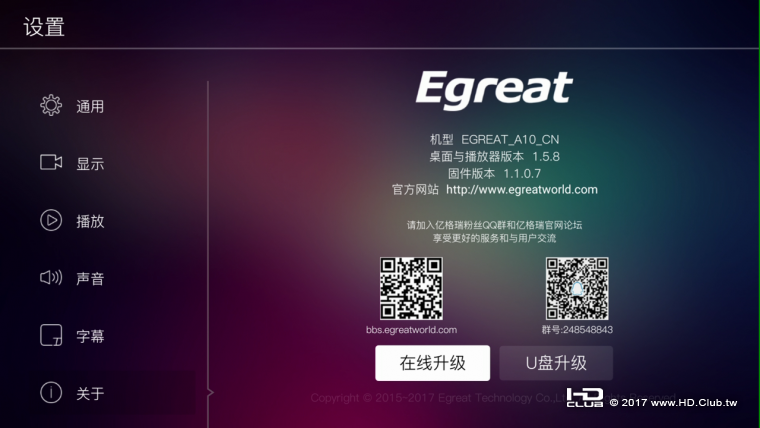

▼此外,A10還支持在線推送升級和離線升級。燒友們也可以掃碼加入粉絲群進行交流。

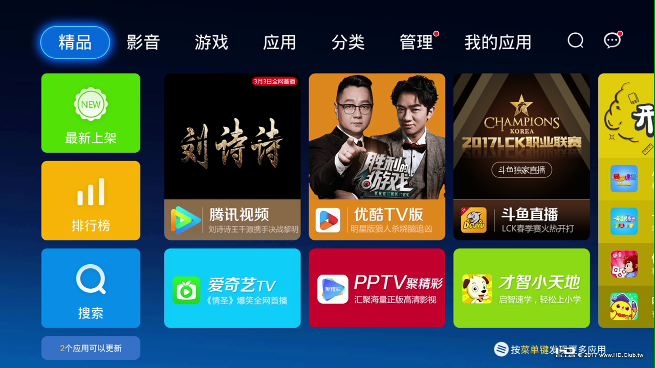

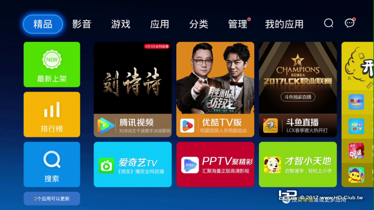

▼當然了,A10首先是壹臺面向發燒友的高清播放機,主攻本地媒體播放,它的目標客戶就是影音愛好者和視頻發燒友,而安卓特色只是附帶功能。但即便如此,億格瑞也把它做得壹絲不茍,整個launcher看上去非常協調,甚至連APP的圖標都進行了優化。
▼A10內置了應用市場,妳可以隨心所欲的安裝各種應用。鑒於大家對安卓都非常熟悉,就不再贅述了。

A10支援Dolby Vision,A5支援嗎?
 樓主| 發表於 2017-3-23 11:23:34 | 顯示全部樓層
本文章最後由 小黑龙 於 2017-3-23 19:45 編輯
小教官 發表於 2017-3-22 18:00
这个要交权利金给Dolby家啦A5/A10目前暂时不支持Dolby Vision
后续厂商加入Dolby Vision会员后就会支持

整台看起來粉優...
結果看到電源線...差點從椅子摔下來...竟然用8字環...天啊...
 樓主| 發表於 2017-3-29 10:00:22 | 顯示全部樓層
pansc 發表於 2017-3-28 10:54
整台看起來粉優...
結果看到電源線...差點從椅子摔下來...竟然用8字環...天啊... ...
中國大陸國標就是這樣的……
發表於 2017-3-29 10:13:58 | 顯示全部樓層
整台看起來粉優...
潘董可以改用Siltech 的8字頭電源線。

發表於 2017-3-31 10:27:53 | 顯示全部樓層
請問一下:
1.這台可以撥放DVD.ISO擋嗎?
2.海報牆,製作會麻煩嗎?
3.撥放1080P的MKV.MP4.會不會挑片?
4.可裝.其他的.APP軟體嗎?
5.台灣哪裡有賣?多少錢?
這些沒問題...就把海美的HD900B換了!!
