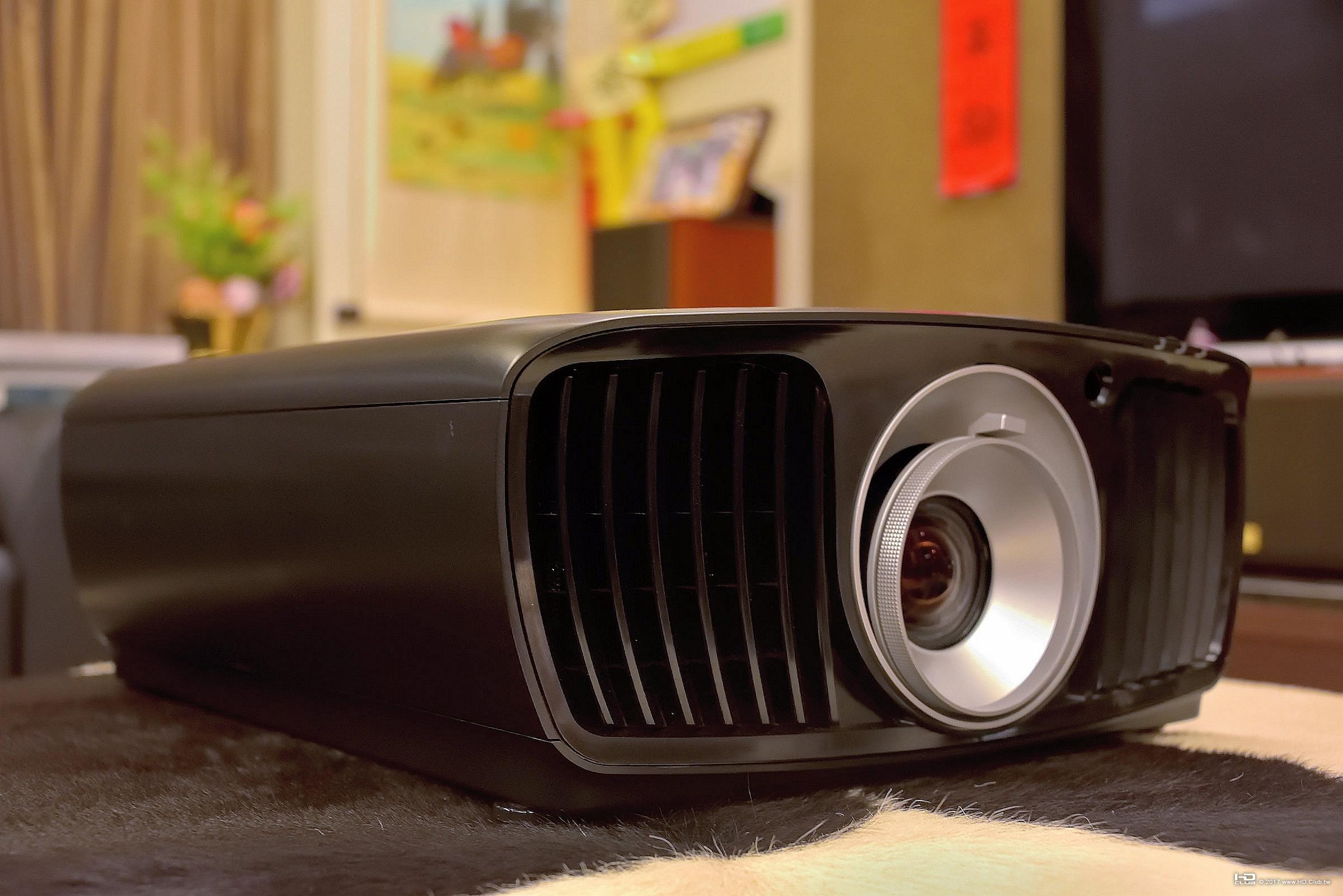

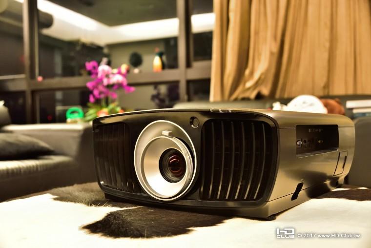

各位精研的會員讀者,在開始這篇評測報導之前,阿比必須先跟大家說明一件事,此次阿比報導評測的這台投影機,未來並沒有打算在台灣正式上市與銷售,那為什麼精研仍然會借來評測呢?其實在去年下半年於國外網站就曾經披露國內的筆電雙雄之一的Acer即將推出自家第一款真實4K劇院級投影機,但一直只處於「只聞樓梯響」的狀態,而無進一步時機上市的後續消息。
而這段期間,同為DLP陣營的投影機廠家,在台灣「Optoma」去年八月的圓山音響展展出他家第一款4K等級、代號為「4K500」的DLP投影機,這台阿比有幸與其短暫接觸過,對其超高亮度與銳利的畫面表現留下深刻的印象。而台灣另一家投影機大廠BenQ也接著在去年底推出它家第一部型號為W11000的4K家庭劇院級投影機,就在幾乎都忘了還有Acer有要推出4K家庭劇院投影機這檔事的時候,今年一月的CES 2017上,Acer終於揭開了他家4K投影機的神秘面紗了…。
它家的第一台4K投影機型號為「V9800」,眼尖或是常常關注AV視聽的發燒友與玩家們,其實一眼就可從它的外觀與表訂規格上找出他與另一款已經上市的4KDLP投影機的血緣關係,沒錯,就外觀與規格來看,他幾乎可說是與去年底上市的BenQ W11000有著密不可分的血緣關係(若對國產資訊業有孰悉的人,應該也知道最早期Acer與BenQ兩家之間的血緣關係),兩者基本上是屬於OEM/ODM的關係。看到這裡,所有精研的朋友們心中一定會有個疑問;去年底精研事務所不是辦過BenQ W11000的體驗會,而且小許版主也替W11000寫過一篇評測,既然這兩台是外型看似一樣,甚至可能只是一台既不換湯也沒換藥的攣生兄弟機罷了。那麼為何會讓西楓站長去透過關係想來商借這台Acer V9800做評測呢?

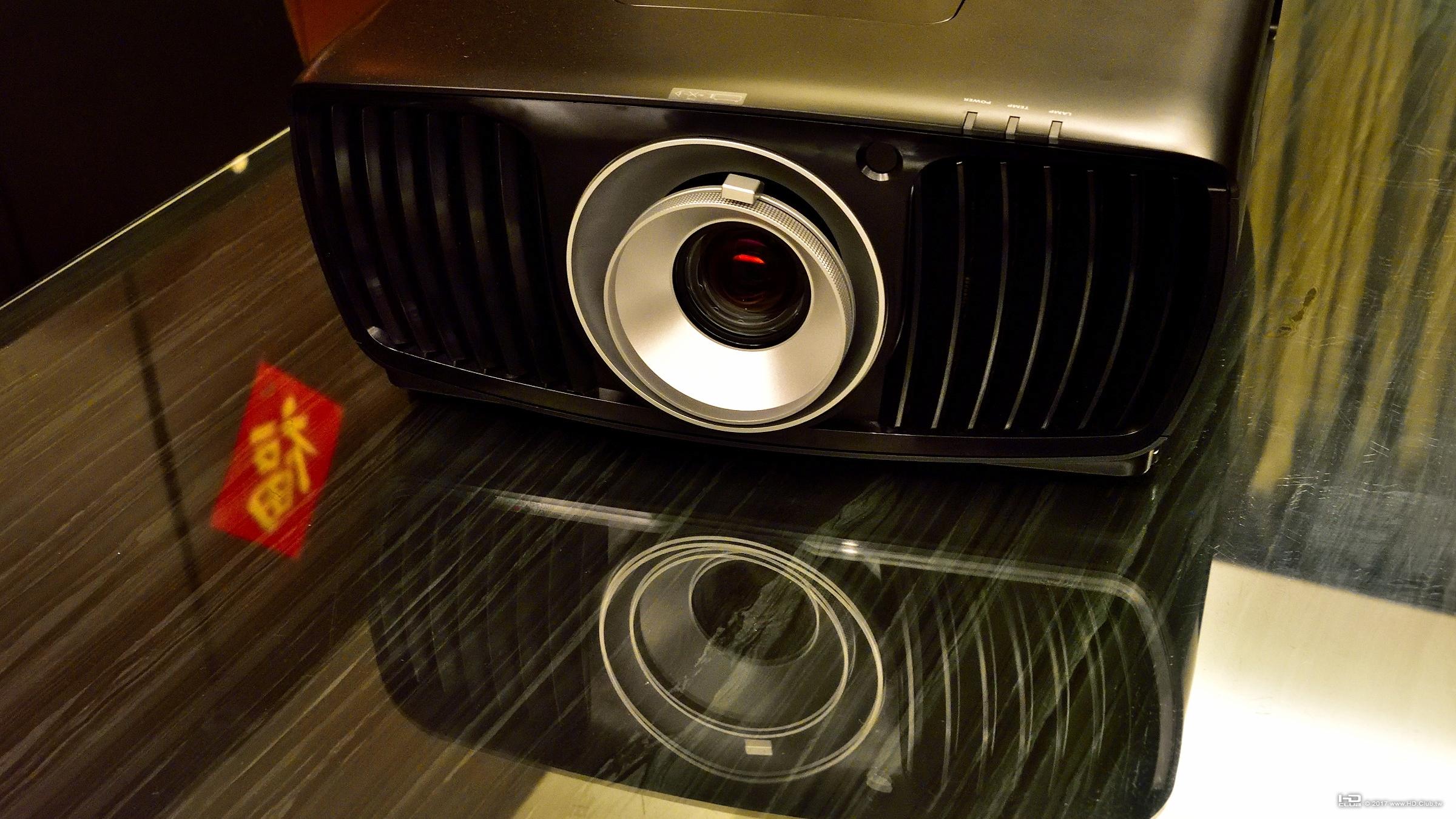

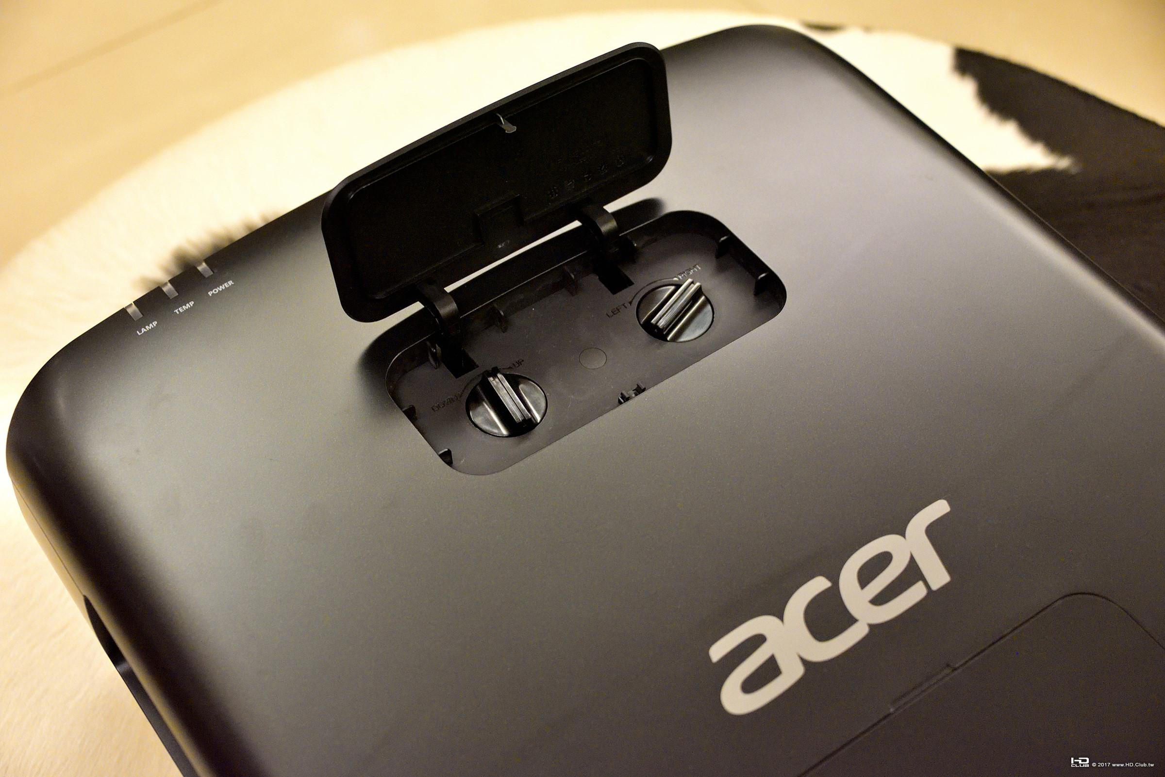

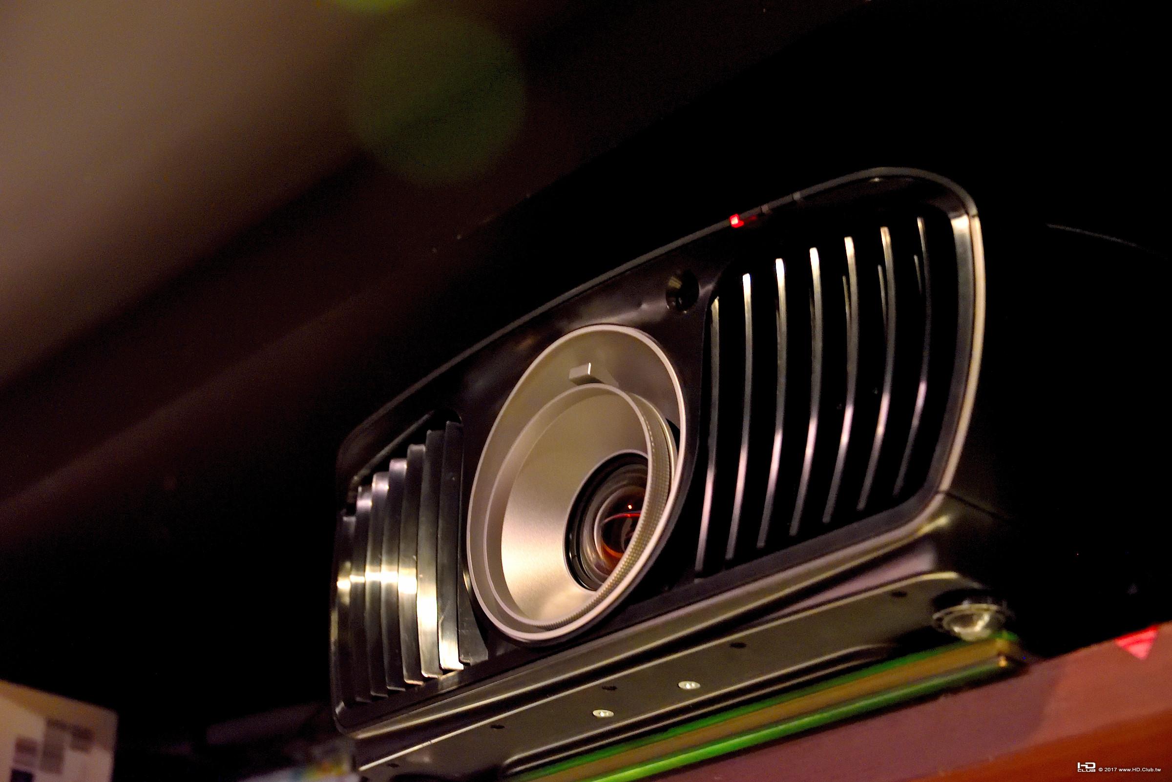

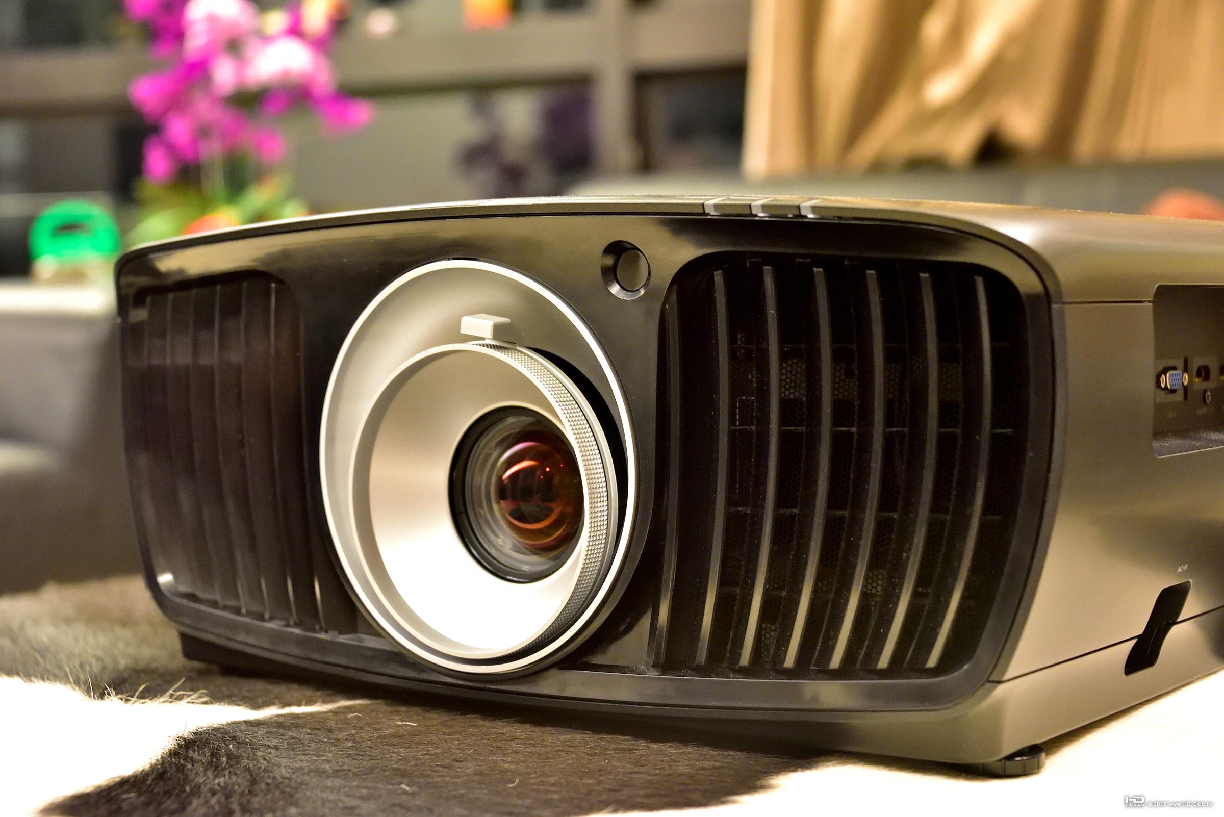

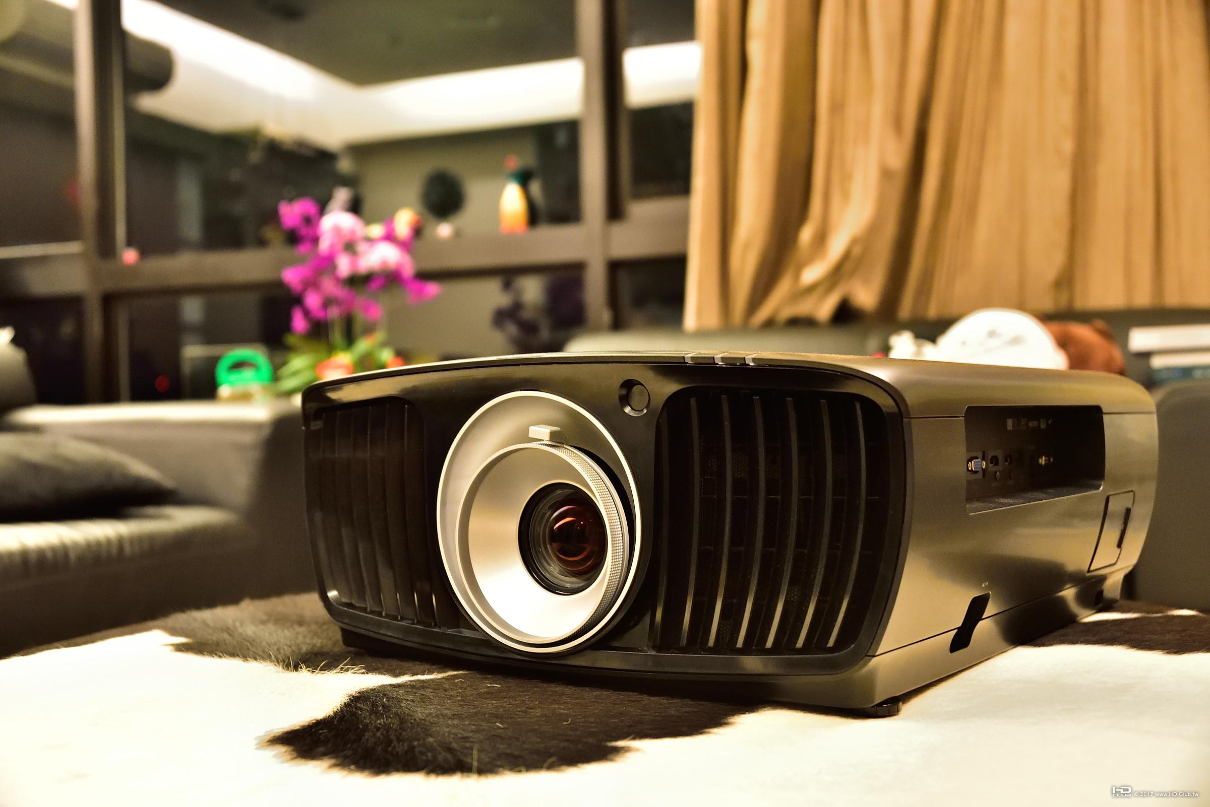

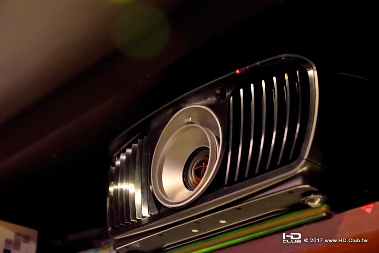

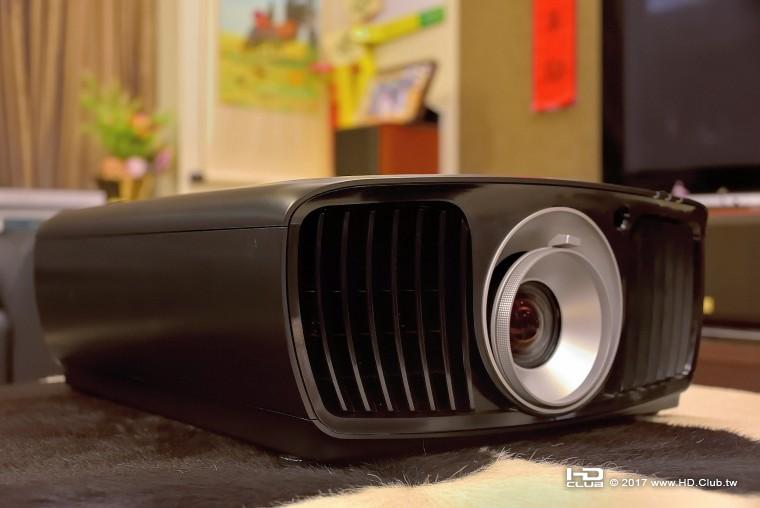

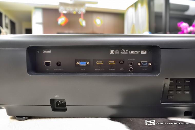

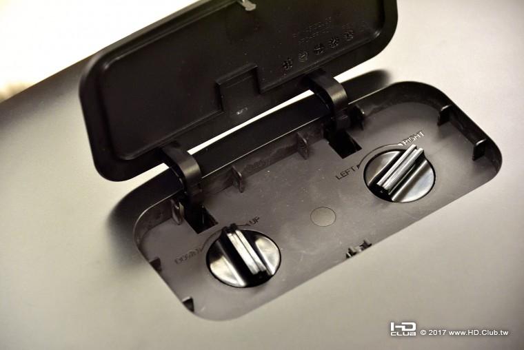

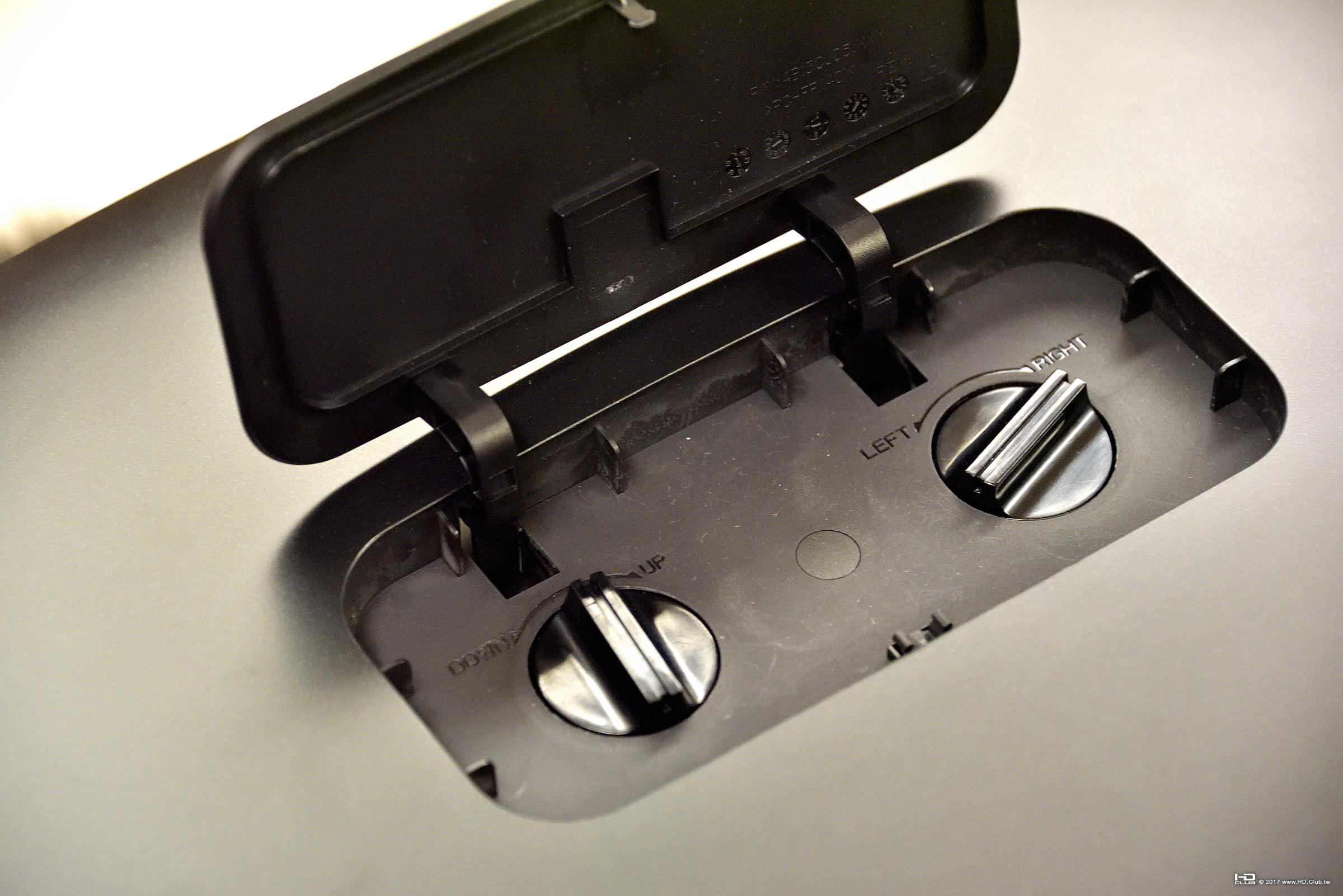

亮度在標準模式下為2,200 ANSI Lumens,動態對比為1,000,000:1(面板原生對比未公布),採用RGBRGB 六倍速色輪。鏡頭規格為F = 2.05 ~ 2.37, f = 20.54mm ~ 30.31mm的手動變焦鏡頭,要打100吋最短距離為3米、120吋則為3米六,算是一款中距離的標準投射距離鏡頭。鏡頭手動位移調整幅度為左右+/-27%、上下+/-65%,可說是具有Lens shift幅度非常大的架設便利度。以阿比視聽室的架式位置來說,擺在視聽位置後方約2米高的櫃架上,只需採正投影即可,完全不須倒掛(吊)裝設,雖然V9800機體深度達56cm之大,但由於進風、排風散熱孔於機體前方,再加上連接端子於側右邊,若是放在櫃子內,幾乎可以貼著櫃子後背牆裝設而無須再預留機背後的空間來裝設。

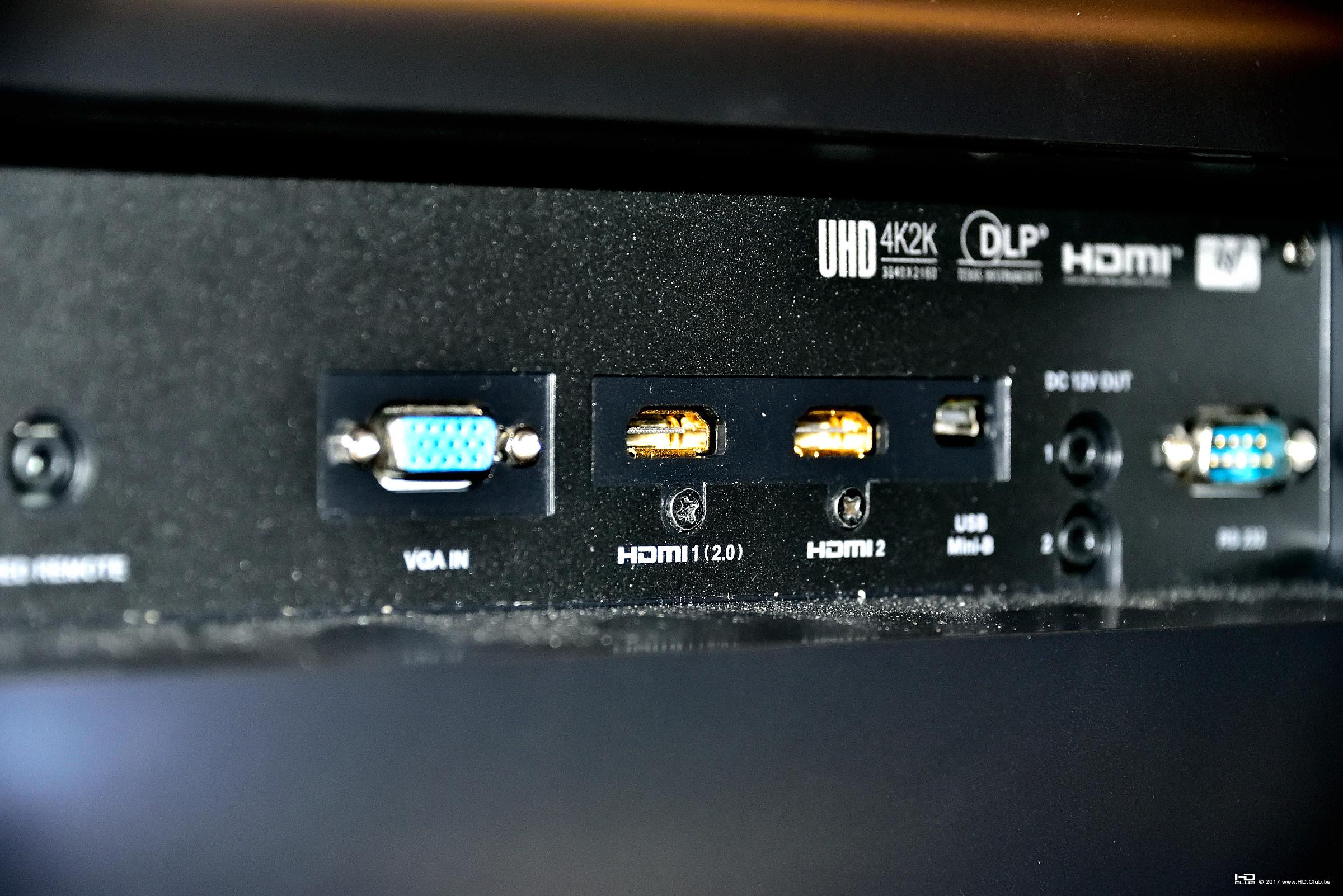

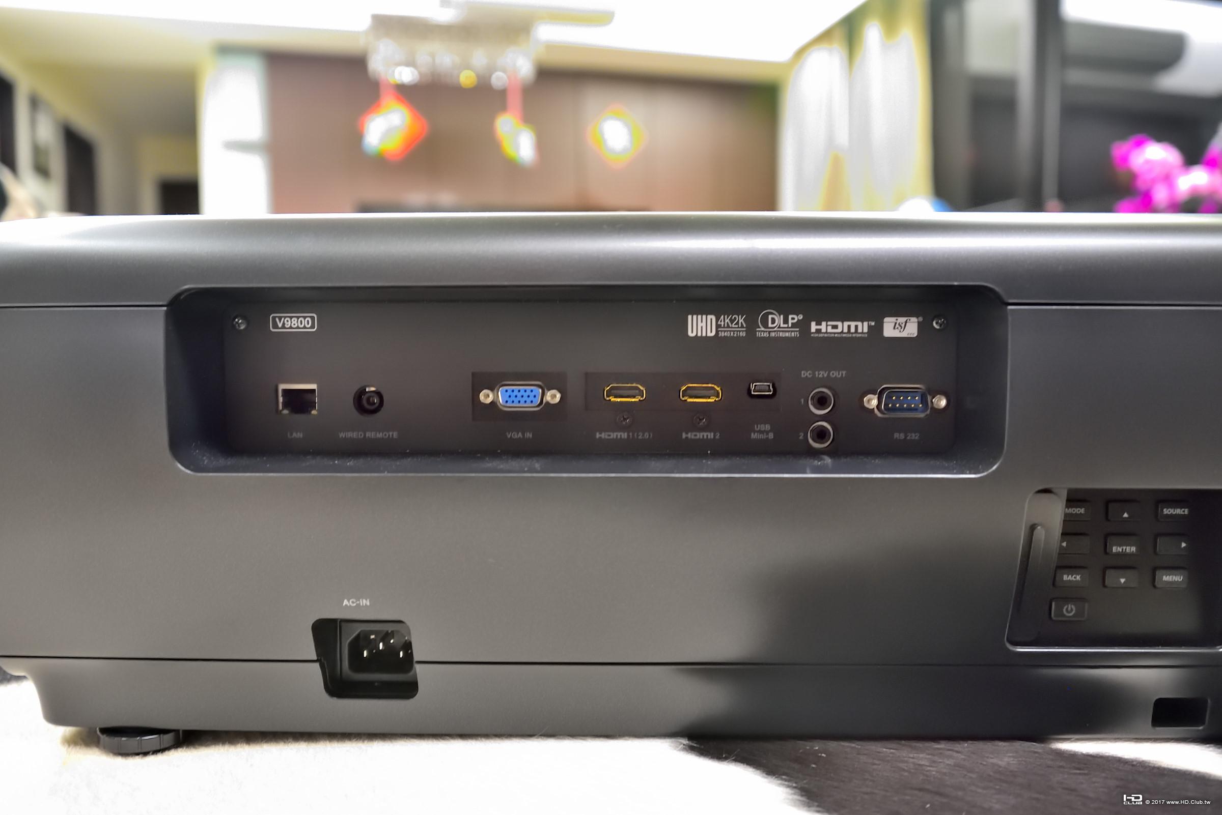

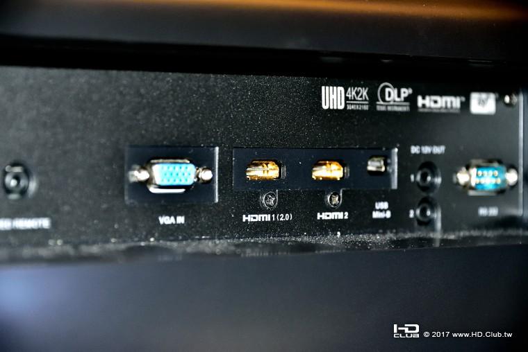

V9800使用一顆240W UHP高壓水銀燈泡,在標準模式下有3000、經濟模式下有4000小時的使用壽命。輸入端子的重點為,有兩組HDMI輸入,其中HDMI 1輸入port為HDMI 2.0規格,若要觀看4K UHD BD,請連接此組輸入port。
另外此機由於支援HDR,故也支援BT.2020訊號輸入,且可完整覆蓋Rec709色域。另外若輸入2K訊源,會自動上轉為4K畫素對應的解析度。
對了,此機V9800並不支援3D顯示功能,不過目前得知的訊息得知,不管是已經上市BenQ W11000或是即將在今年Q2上市的其他同樣使用此顆0.66吋4K顯示的DMD晶片的投影機,都將不會支援3D顯示功能,這是技術問題或亦是德儀認為3D顯示已退燒而不在將此功能導入目前的4K機種中,則不得而知,但不管如何,這一點對於喜歡3D大畫面作沉浸式觀賞電影的用家來說,這算是個壞消息吧!至少對阿比這個3D擁護者來說是這的確不算是個好消息..。

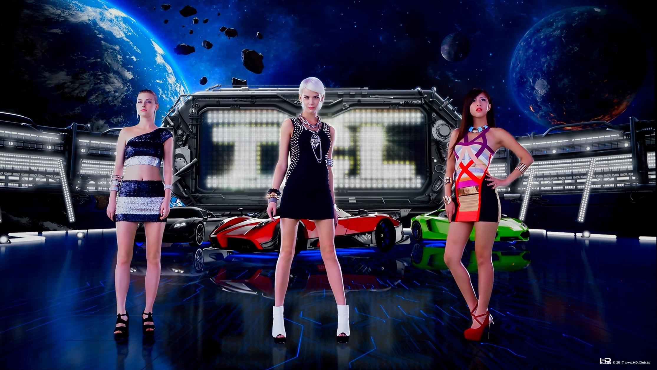

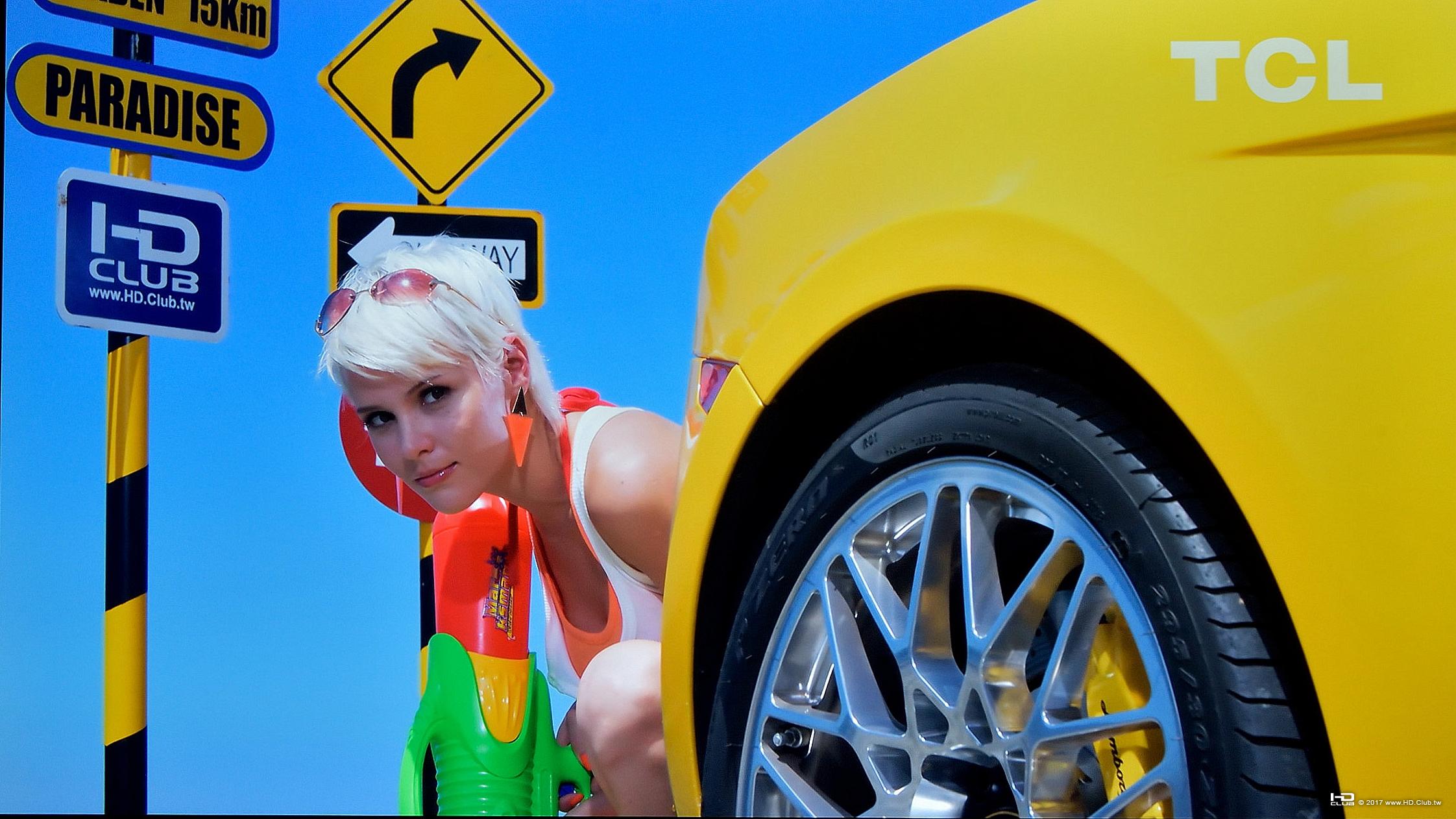

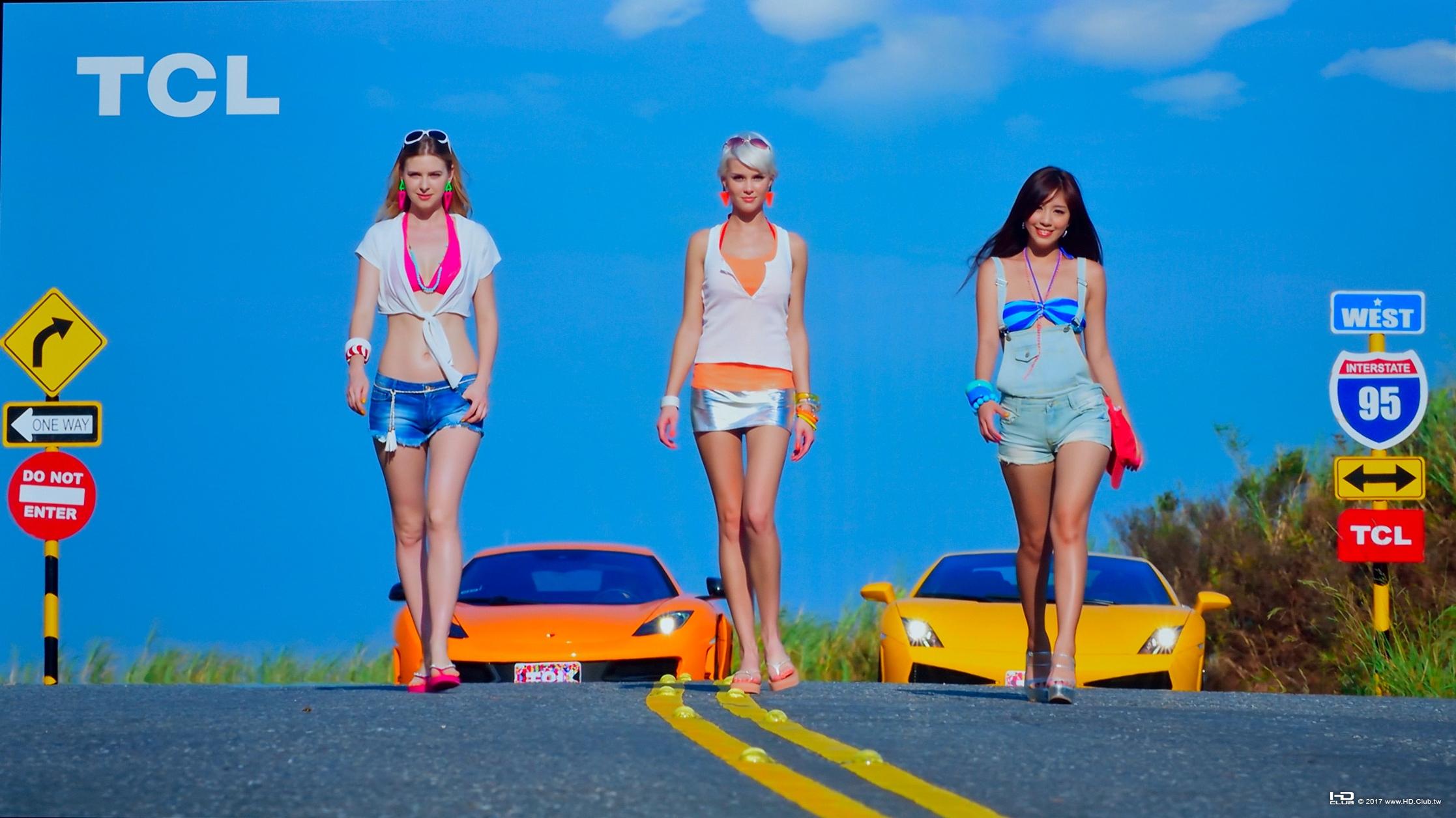

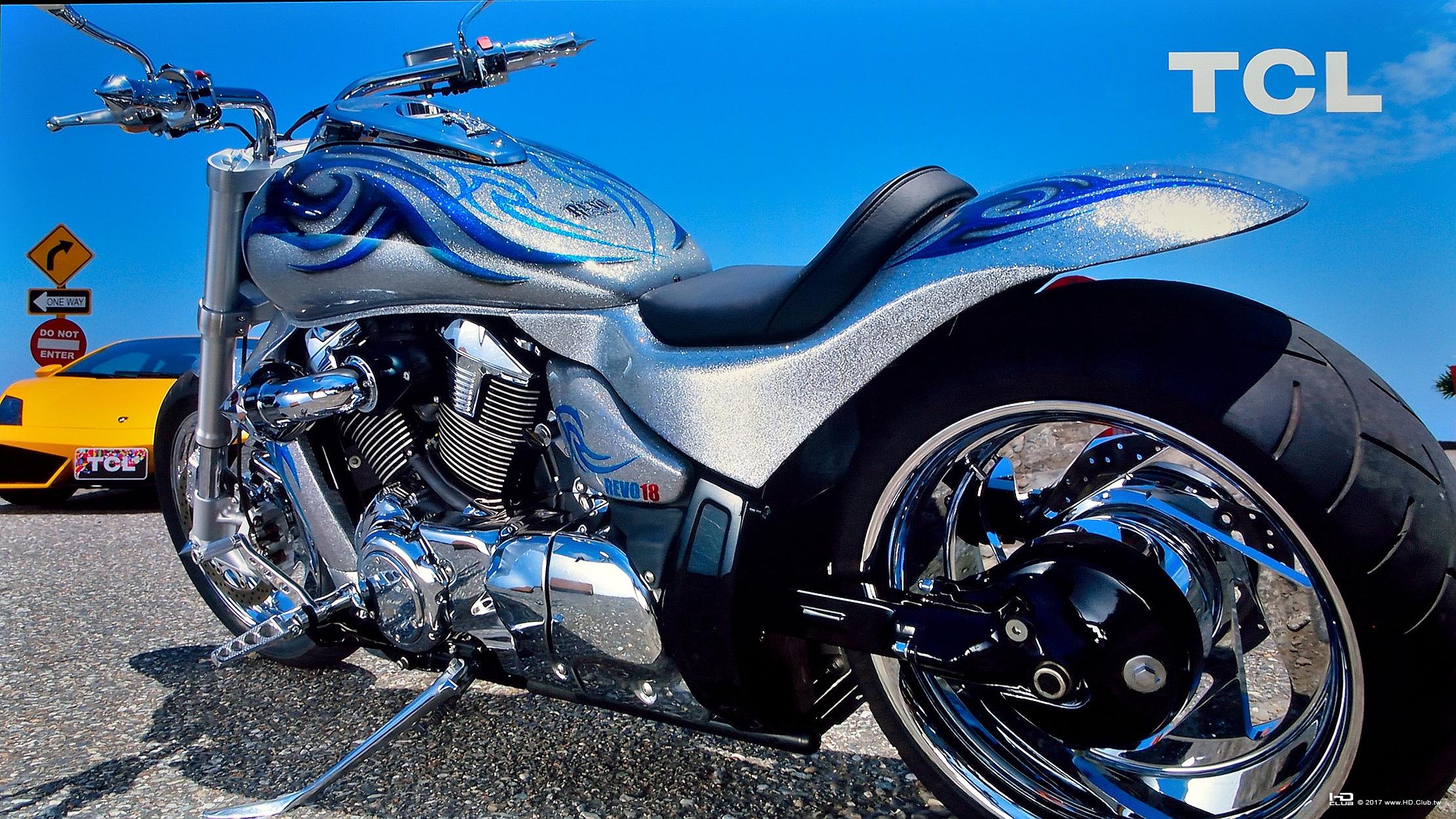

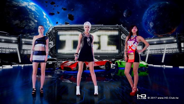

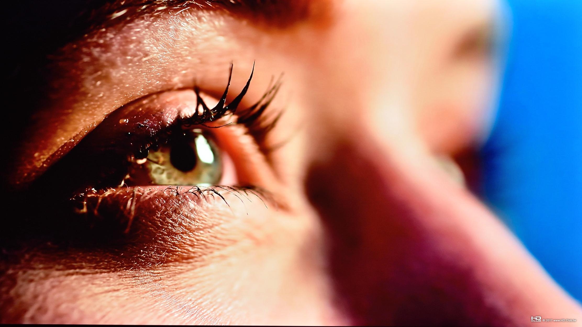

既然是真實4K顯示的投影機,那我們就播放4K訊源來做畫質檢視吧!阿比挑了幾段西楓站長拍攝的4K Demo片來逐一檢視,就以【超跑美女】第兩段來看,西風站長有特意在幾個片段如在超跑車身上放上幾組文字,作為顯示器是否達到真實4K解析度的要求,毫無疑問的V9800完全通那些超級細小的文字的考驗,即便有人對於DLP的XPR技術是否可稱為真實4K顯示是有所懷疑,甚至會提出它是否能通過4K點對點的測試考驗,但透過真實影片的播放,我相信看過的人,應該都無法自質疑V9800的4K解析度的顯示表現了!
在此,有一點阿比必須說明的是,由於DLP本身屬於單板式的顯像方式,光學顯影技術上面,先天上比起採用三版式的液晶陣營的其他真實4K面板的系統投影機,少了三板匯聚與收斂這道手續,就實際觀看過兩種技術的顯示畫面,DLP目前的4K畫面的顯示方式,看起來就是比三板式真實4K面板的畫面佔有畫面較為銳利清晰的視覺觀感。

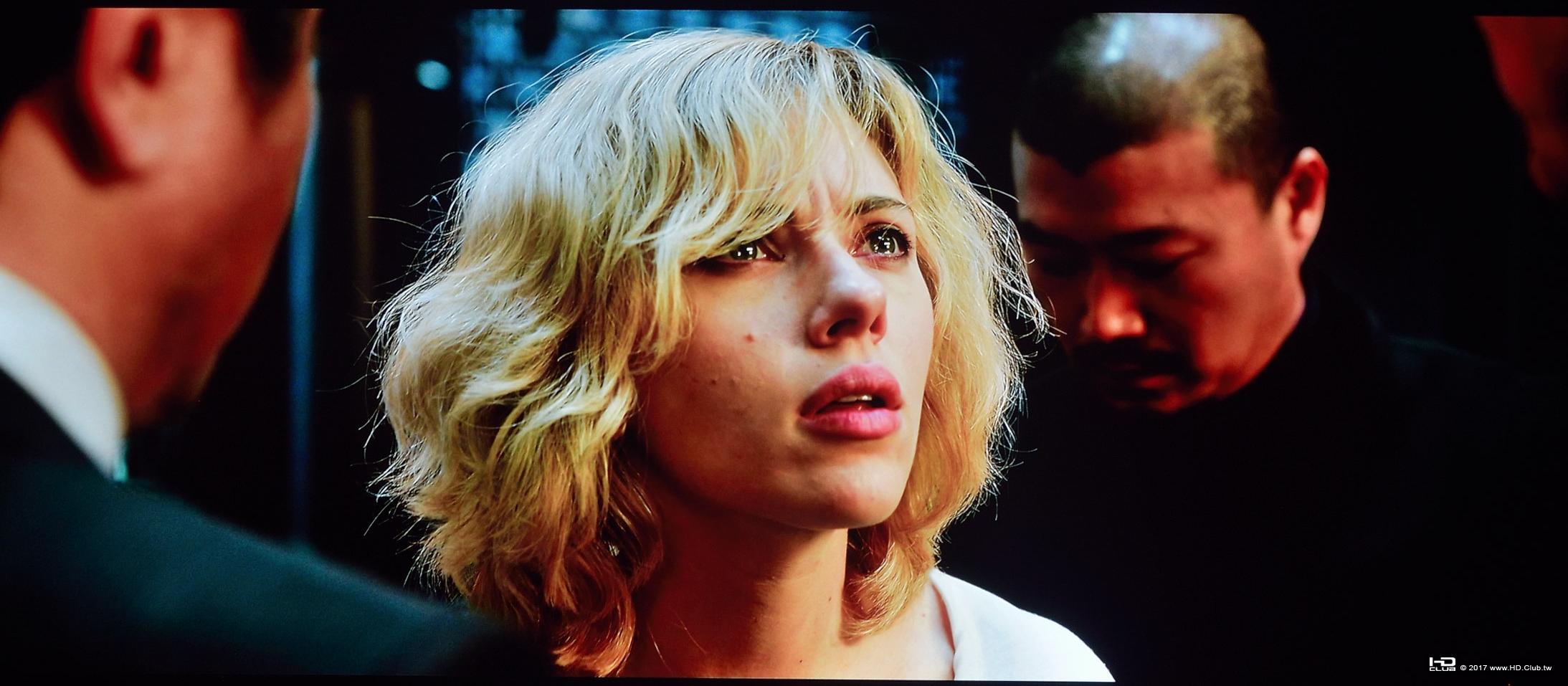

之前觀看BenQ W11000時,並未讓阿比留下深刻的印象,主要來自於對比表現與畫面色澤的魅力不夠吸引阿比的眼光,先說對比吧,國外AVS專業影音論壇上,有一說是德儀這次推出0.66吋4K採XPR顯示的DMD晶片,原生對比值約為1500:1,故觀看起來可能連現行1080P等級的DC3晶片對比表現還不如,若以之前觀看BenQ W11000來看,說不如是有些超過,但阿比的確認為它的對比表現以觀看那幾次的印象來看,的確還有努力的空間。然而同樣光機、同樣鏡頭的Acer V9800會有機會在這部分表現得更好嗎?就阿比開機並暖機好之後,我所看到的畫面表現,第一時間我幾乎可以完全判斷,這台V9800在對比的表現上是真的有比它兄弟機來的優秀!

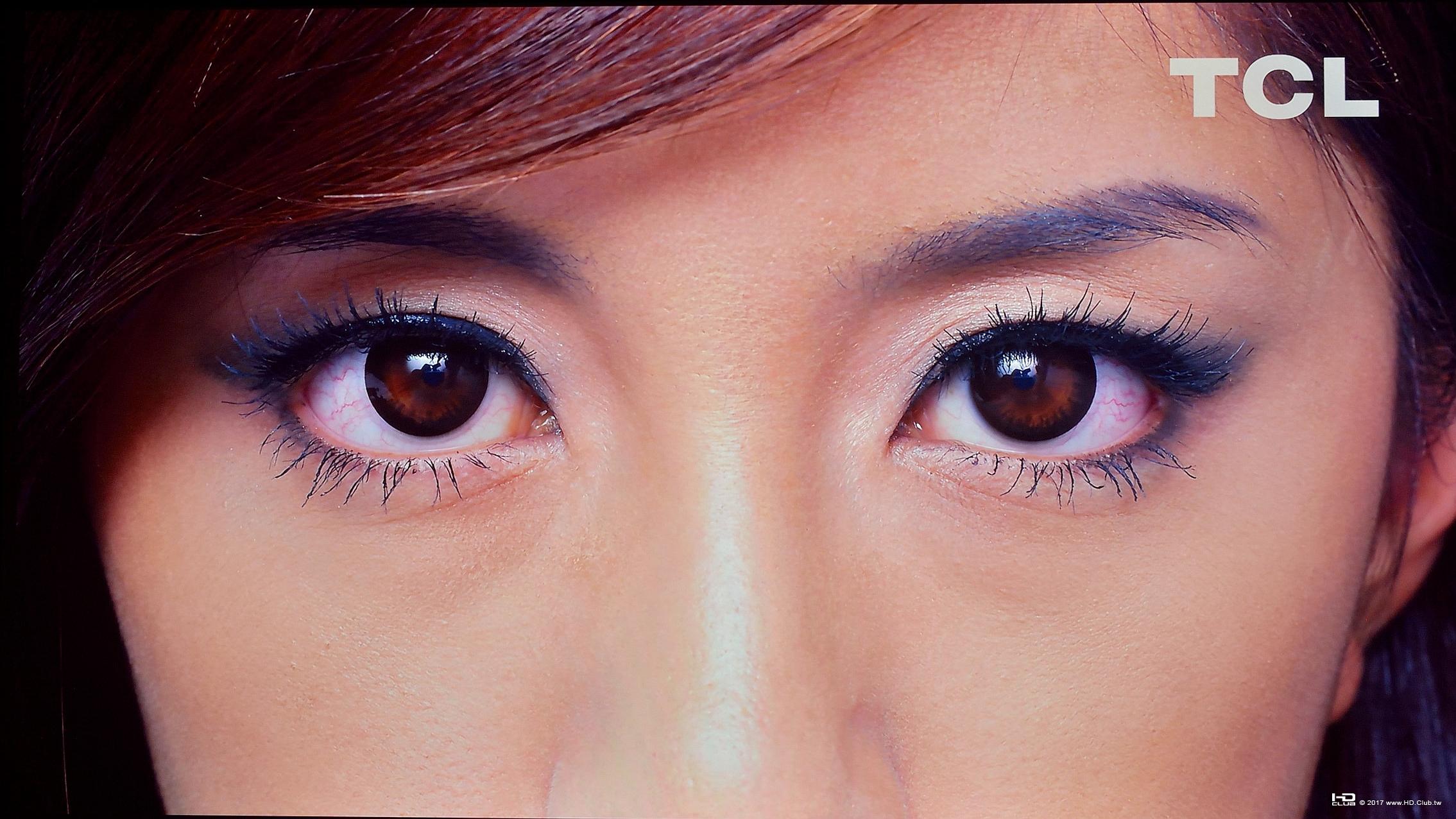

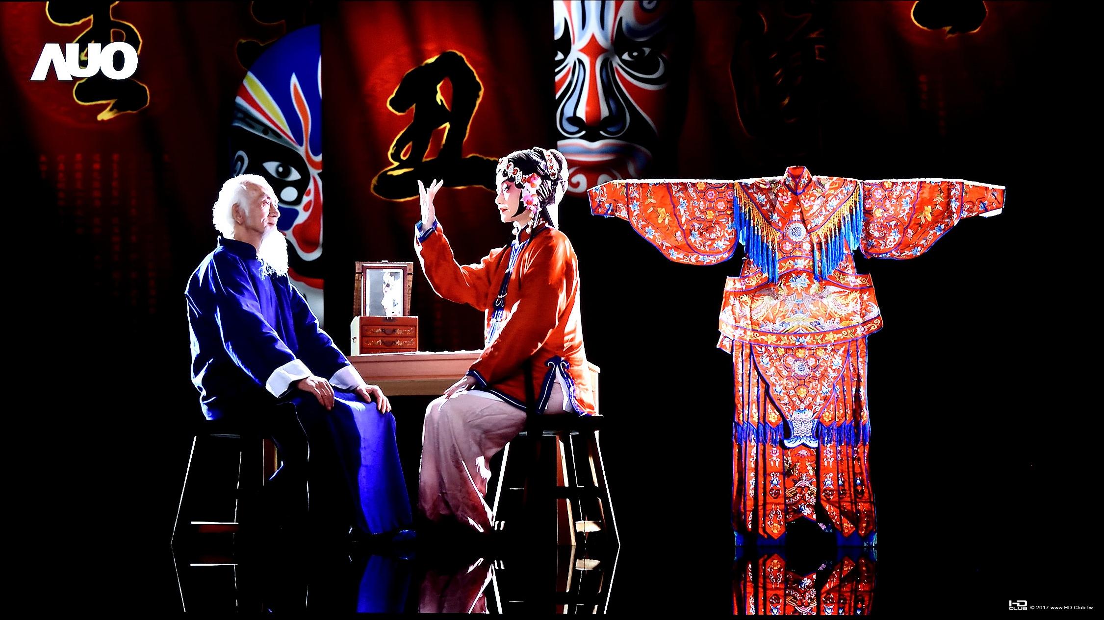

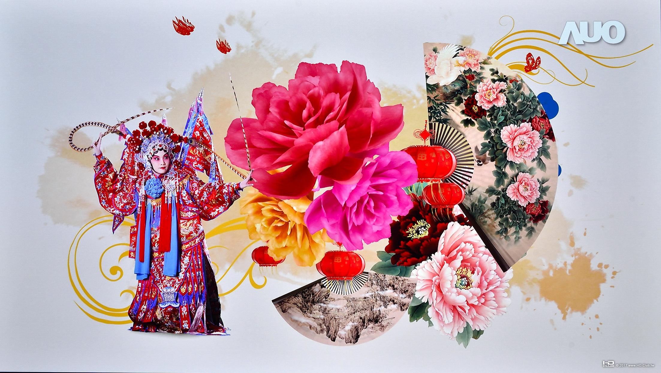

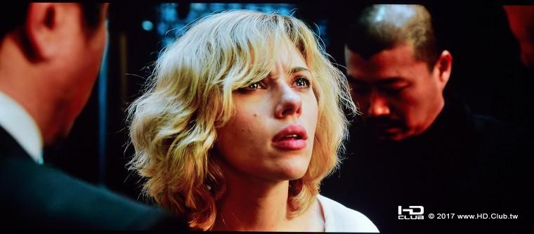

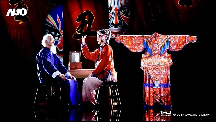

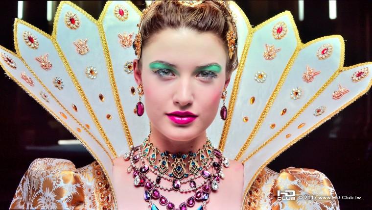

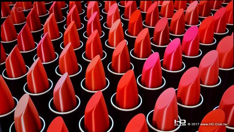

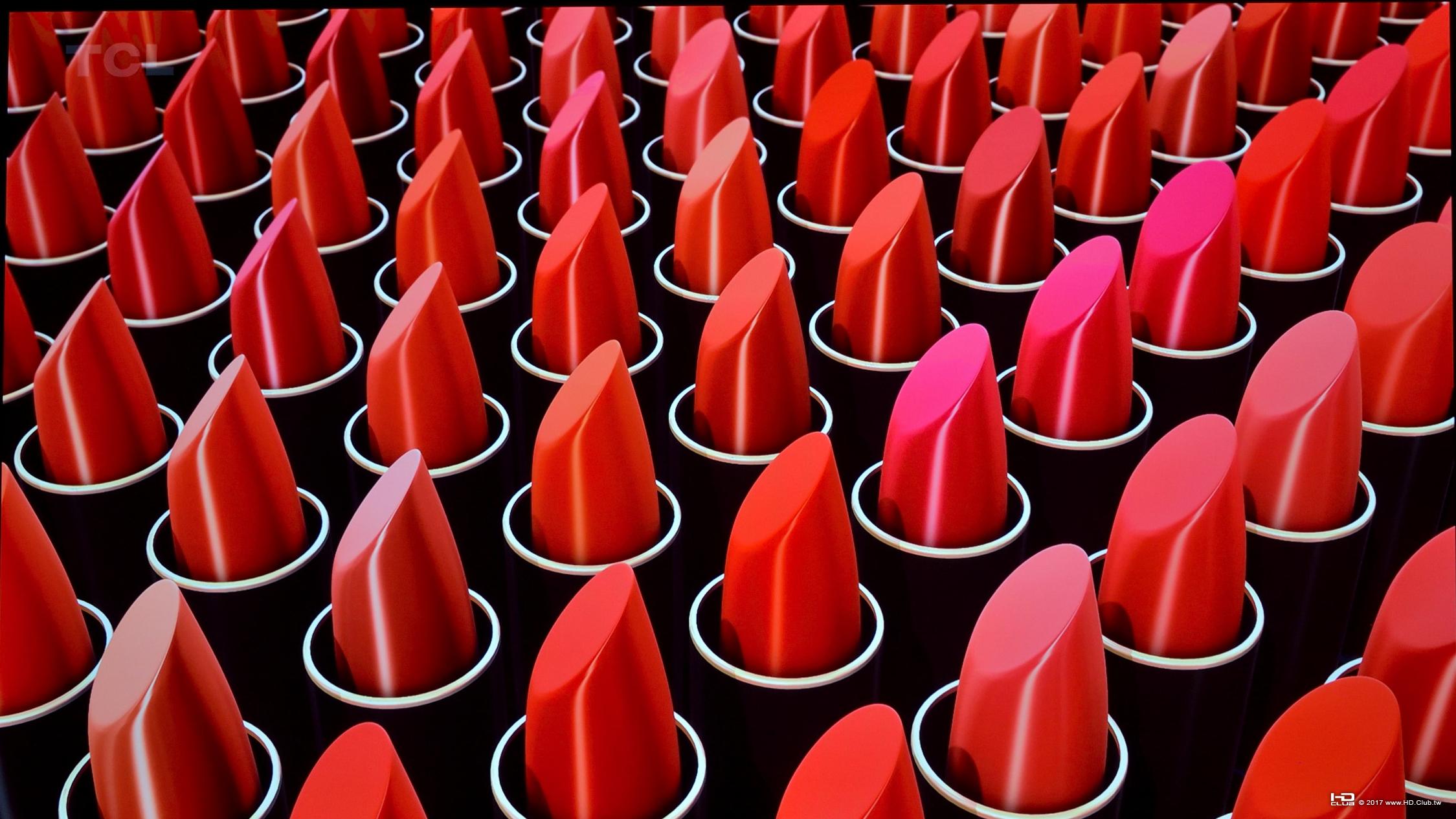

而在色澤魅力這方面的表現,Acer V9800走的並非大開大闔、色彩濃郁的路線,而是走豐富色彩階調的耐看路線,乍看之下畫面似乎沒那麼搶眼討喜,但卻可呈現出豐富的層次與物件質感,以西楓站長拍攝的【四原色】4K示範片一開始紅色口紅那段來觀看,可以清楚分辨出不同紅色口紅的色系差異,同樣再【京劇】裡,京劇配件、戲服上繽紛的紋飾質感,色彩繽紛確層裡分明,可說表現的非常細緻,老師傅替花旦上粉時,臉上的鋪厚粉妝與肌膚上的毛細孔清晰可見,幾段刻意用深峻黑底來表現人物的像是從畫面浮突出來的場景,倘若是投影機的對比不足;底黑表現不佳,則很難凸顯西楓導演欲營造的手法,而V9800在這裡則完全過關,毫無懸念!

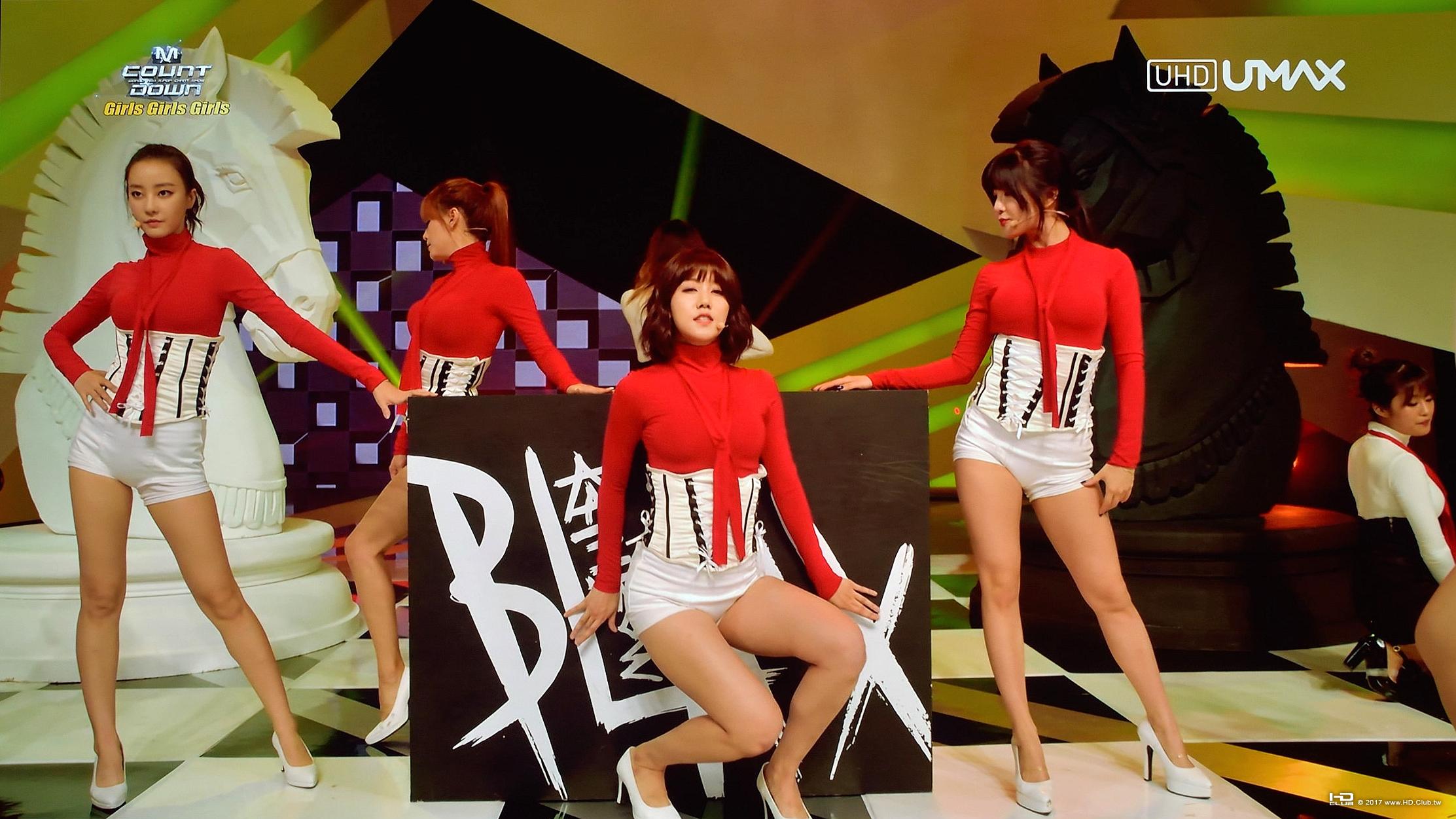

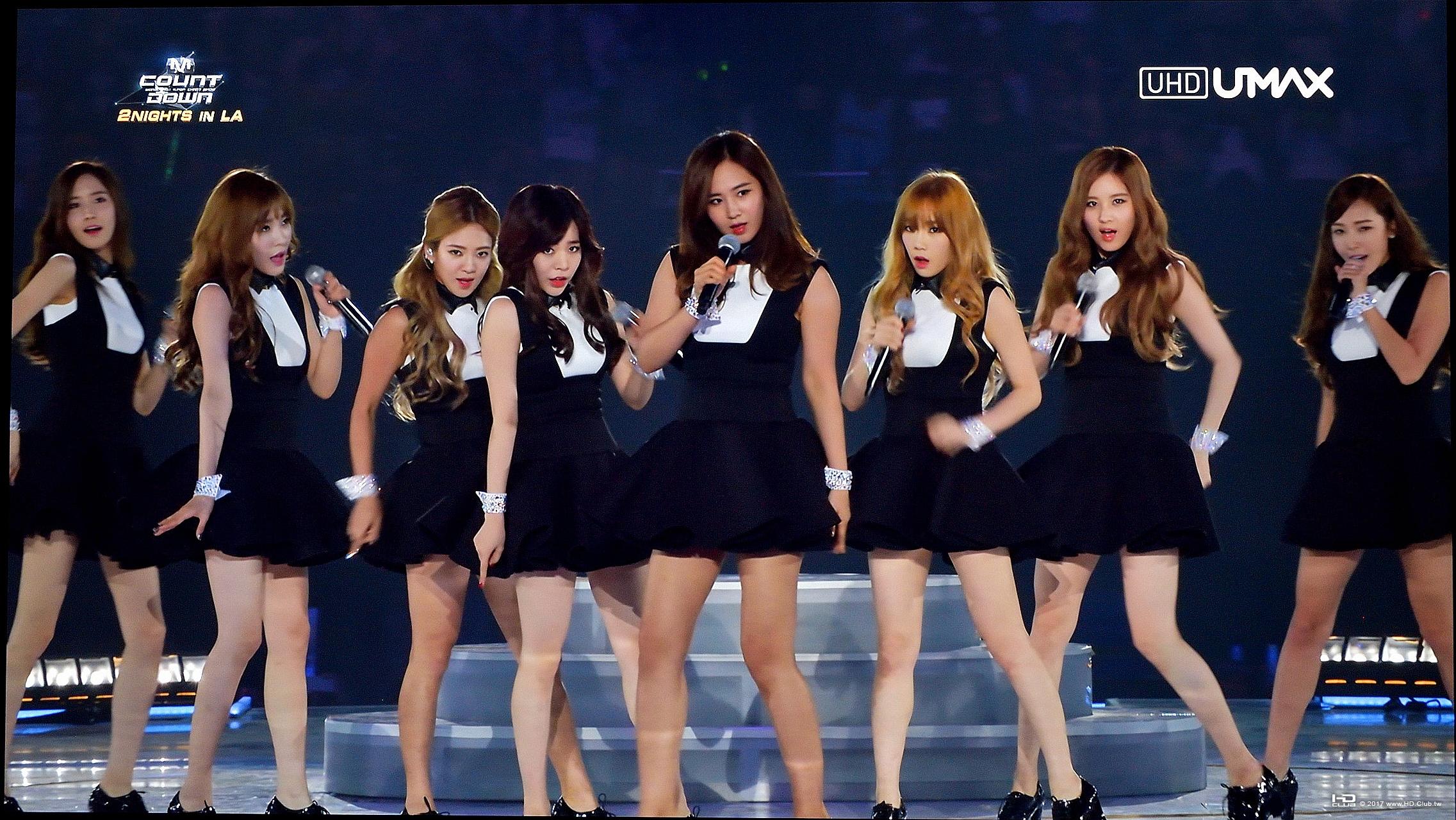

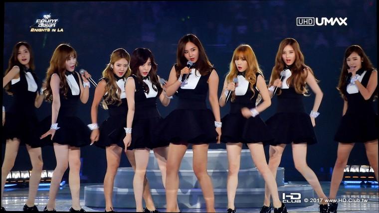

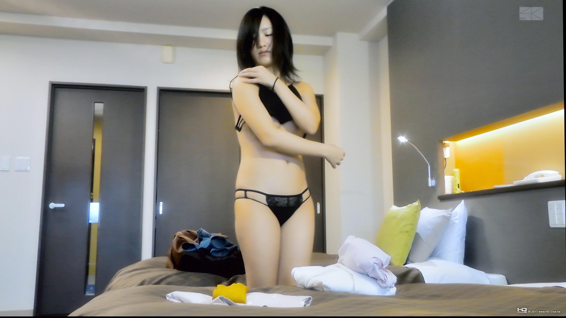

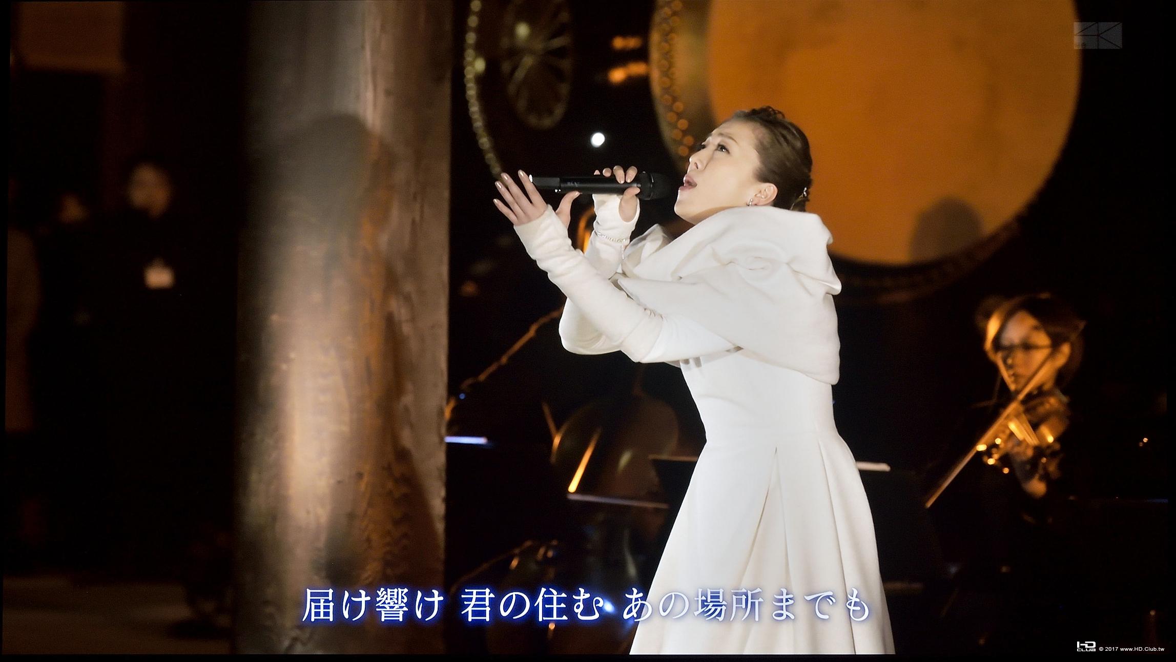

除了播放西楓站長拍攝的4K示範片外,阿比也選了一些國外的4K頻道播放的常態性4K節目,不管是韓國4K UHD UMAX頻道播放的K-POP及Live演唱會節目,或是日本CS4K Channel的4K節目,甚至是播放一些早期的4K電影軟體(SDR/Rec.709),經由V9800投影顯現的畫面都能充分展現出4K訊源在畫面細緻度與立體感的表現明顯優於2K的優點,而這點對於想升級4K大畫面的玩家而言,是非常重要的一個關鍵點,畢竟有感升級才是最重要的,不是嗎?
總括而言,關於Acer V9800在4K SDR的畫質表現,有著令人意外的對比表現與畫面質感呈現!

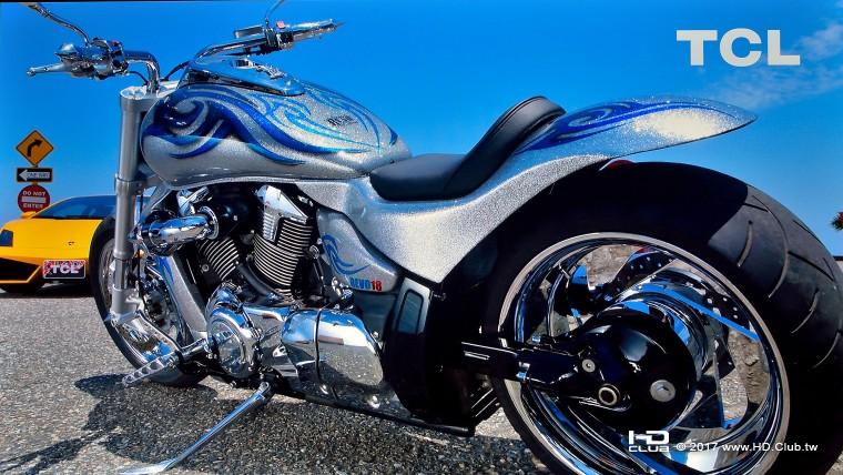

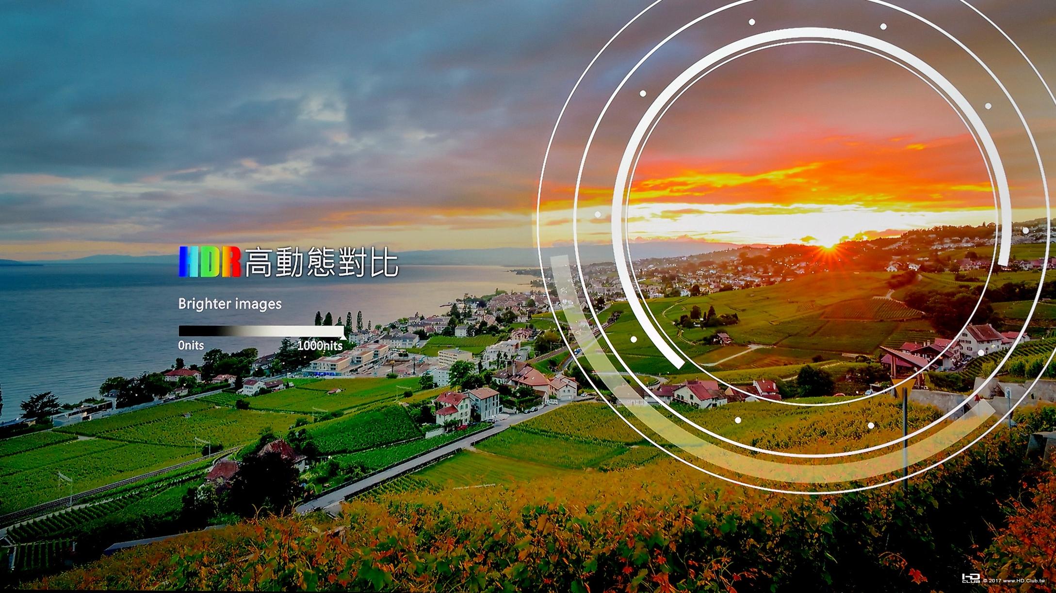

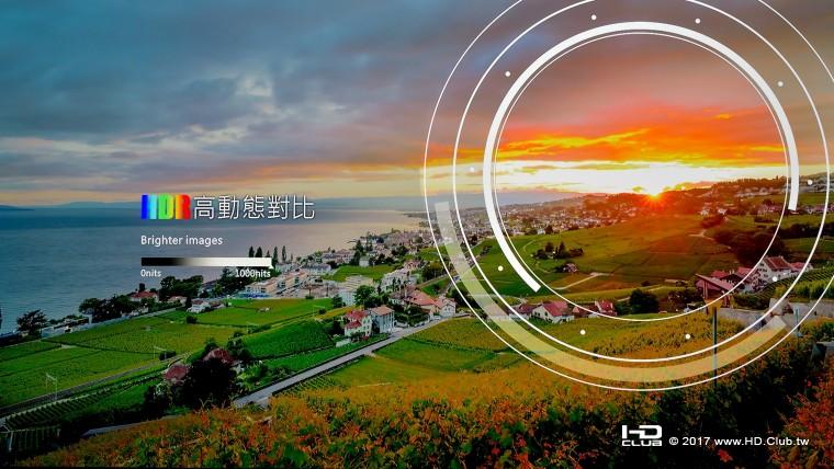

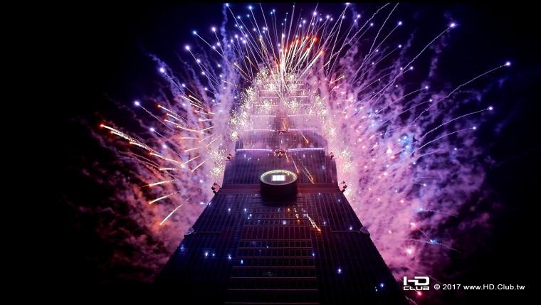

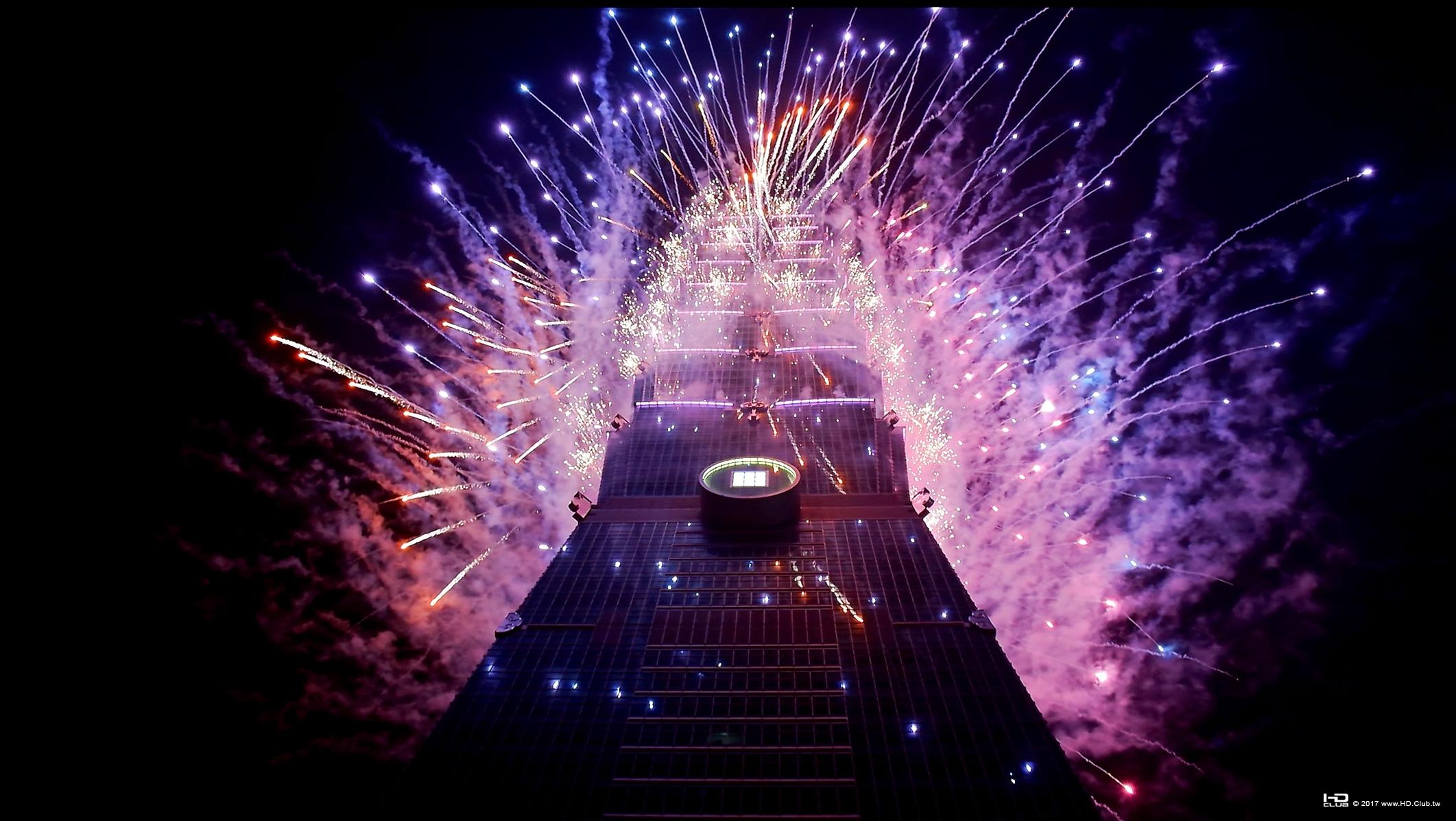

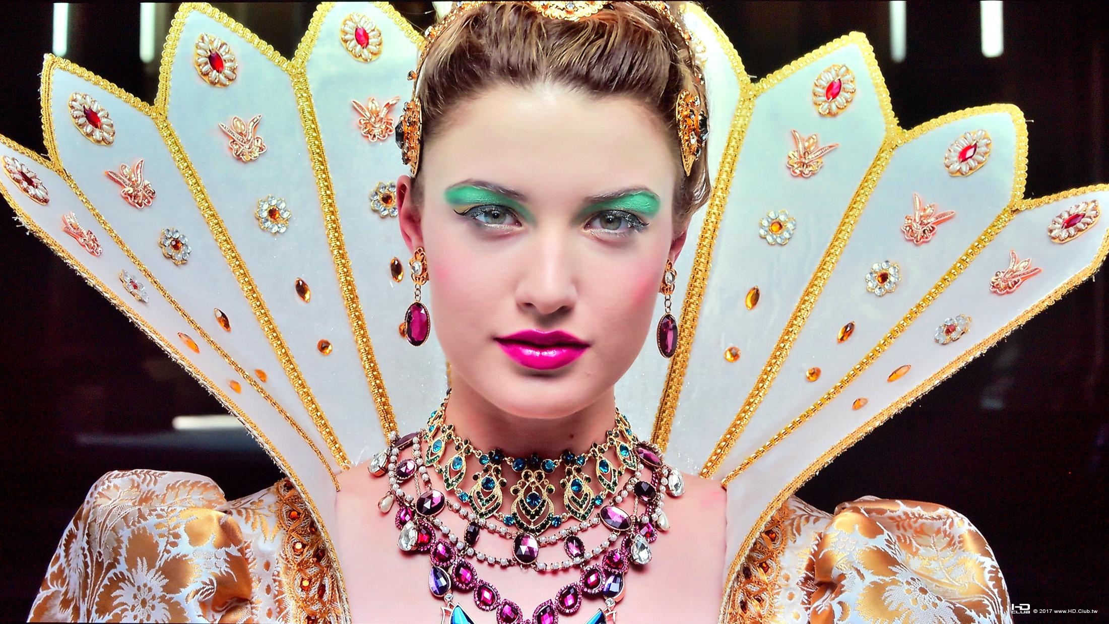

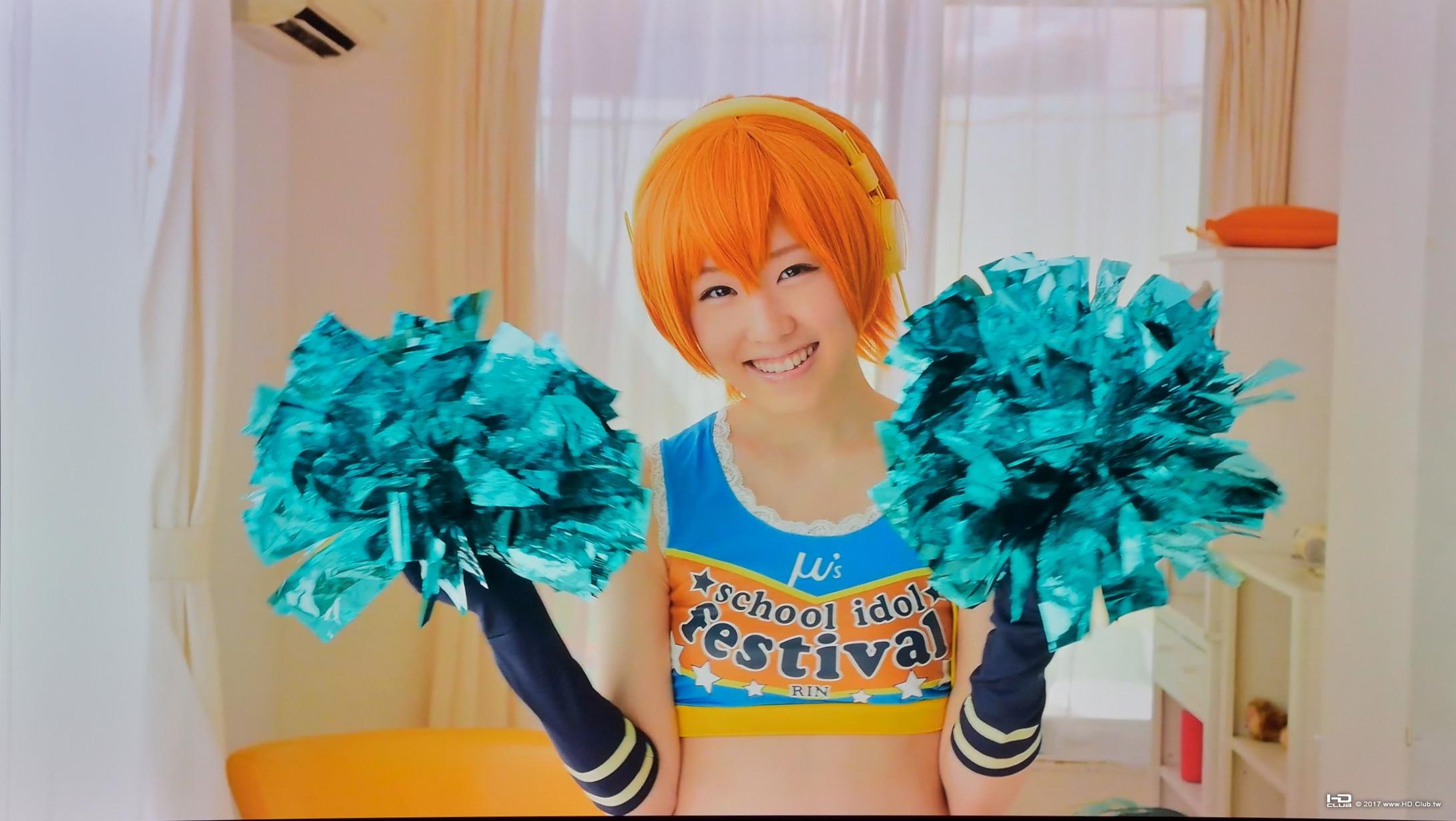

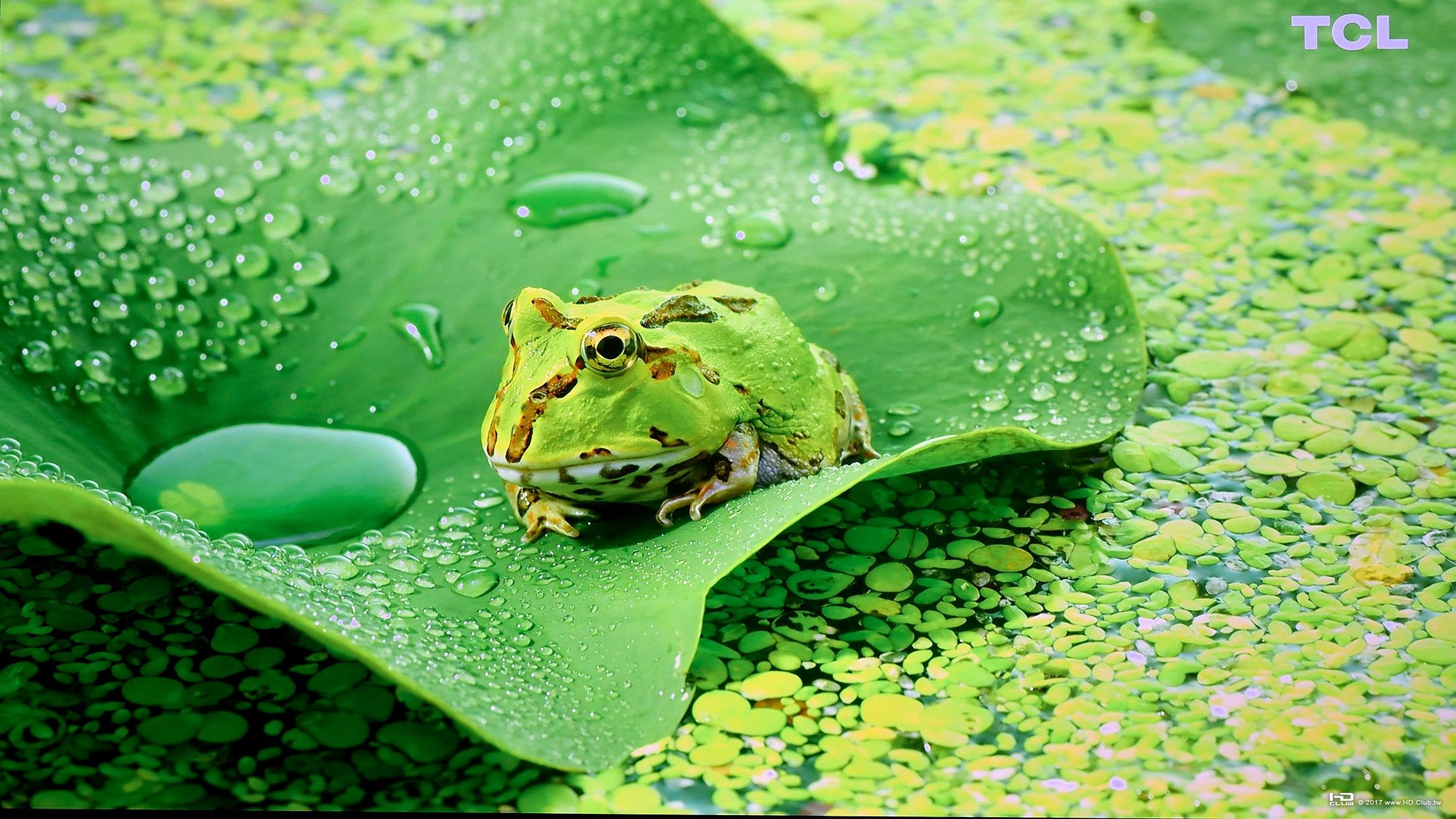

先就4KHDR示範片來說好了,內容包含西楓站長拍攝的4K 【HDR-10Demo】 以及日本、韓國的HDR示範片,只要針對訊源特性稍微適當的調整一下亮度、對比值之後,V9800都能展現出非常搶眼的HDR畫面,可說效果很好,像是西楓站長拍攝的4K【HD-CLUB HDR-10 Demo】中日出山頭綻放的強烈耀光、上海東方之珠的璀璨夜景,都是展現HDR效果的極佳展示片段,或是LG【LG_Chess】片段中那位歐洲貴族仕女身上穿戴的珠寶飾品都顯示出極為強烈的立體感與景深,黑、白西洋棋盤的強烈動態對比,在【LG _Color of journey】這張示範片用的是接近人眼瞳孔自動調節強光或是逆光中的景物表現,V9800也很能表現真實即我視的感受。日本神轎的HDR動畫【Mikoshi】中神轎的黃金質感之耀眼,就算看真實的神轎恐怕感受都不一定會這麼強烈,而上述這些4K HDR示範片的畫面表現都再再展現出HDR高動態對比的畫面優勢!

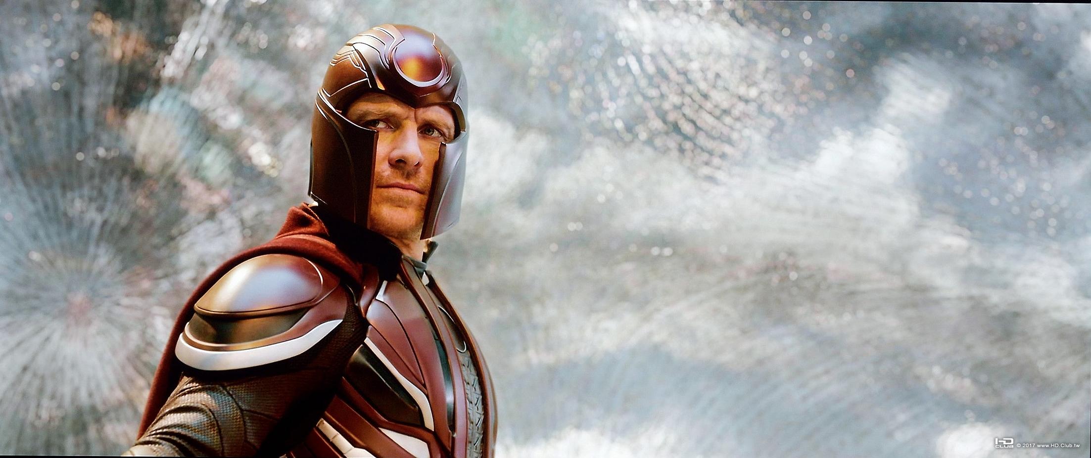

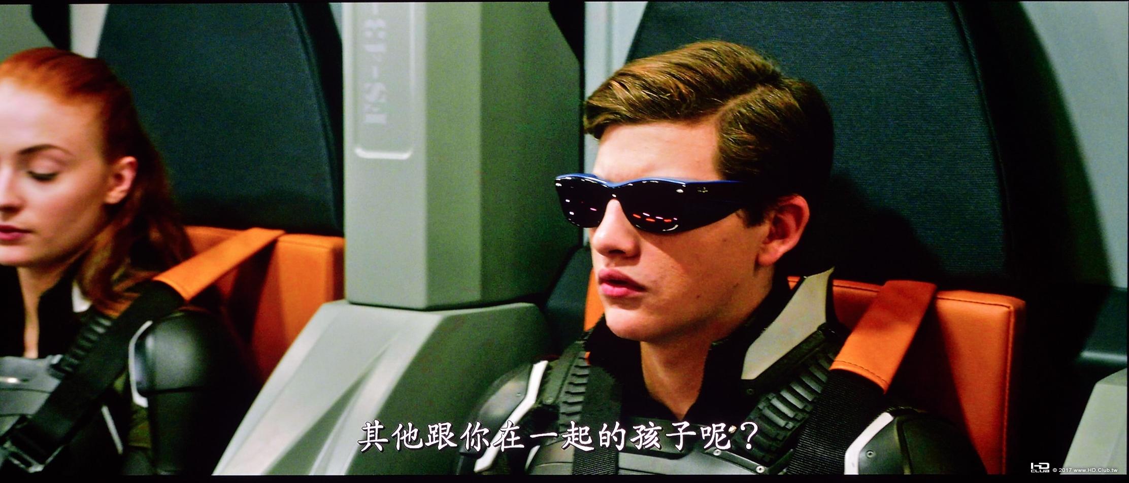

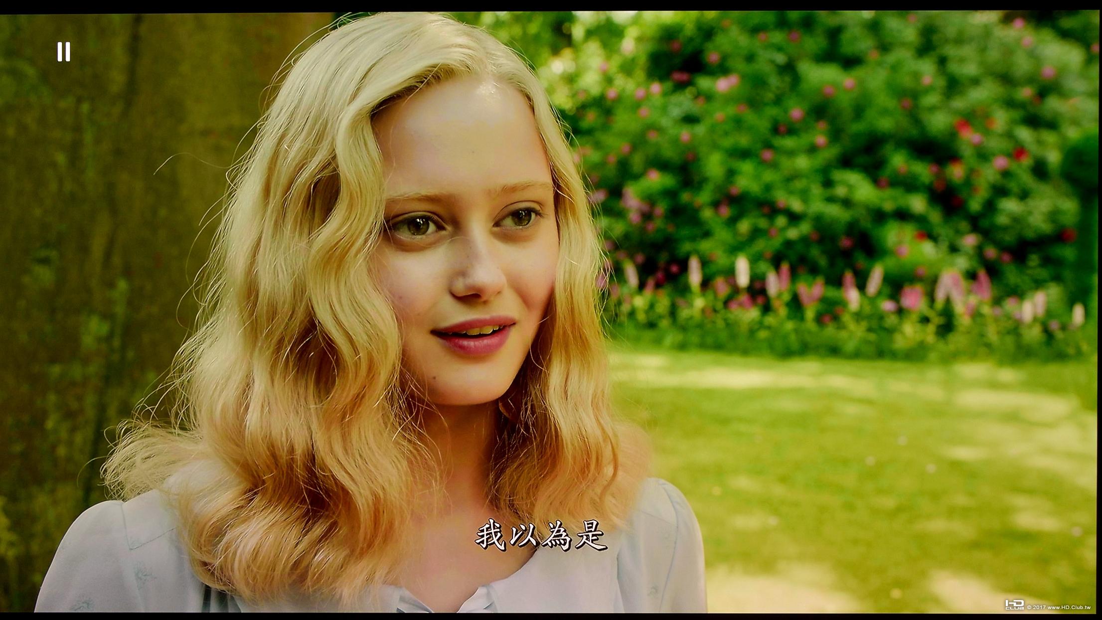

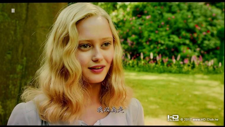

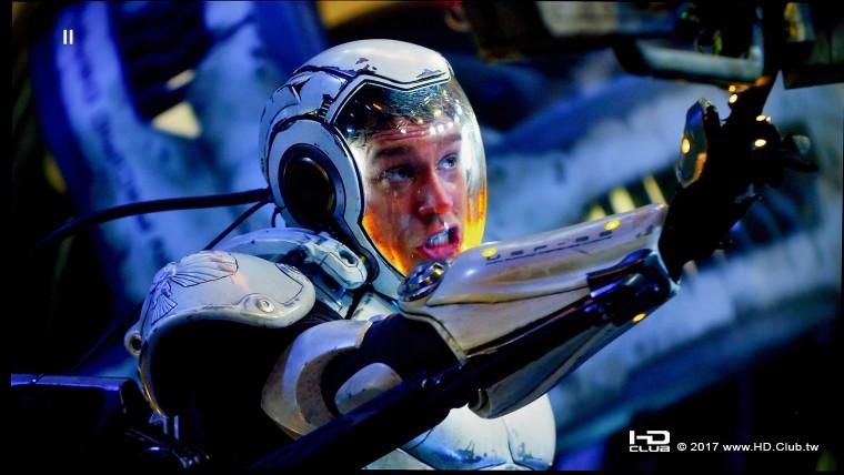

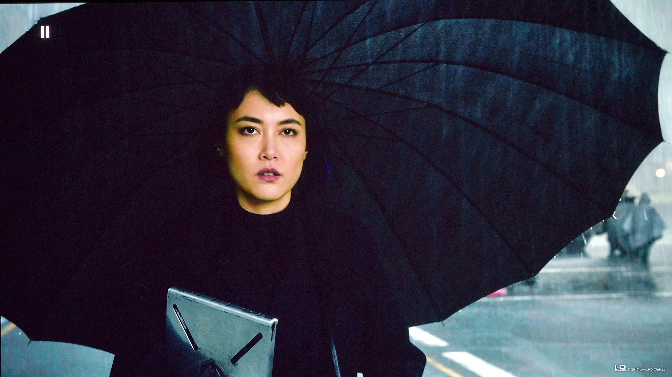

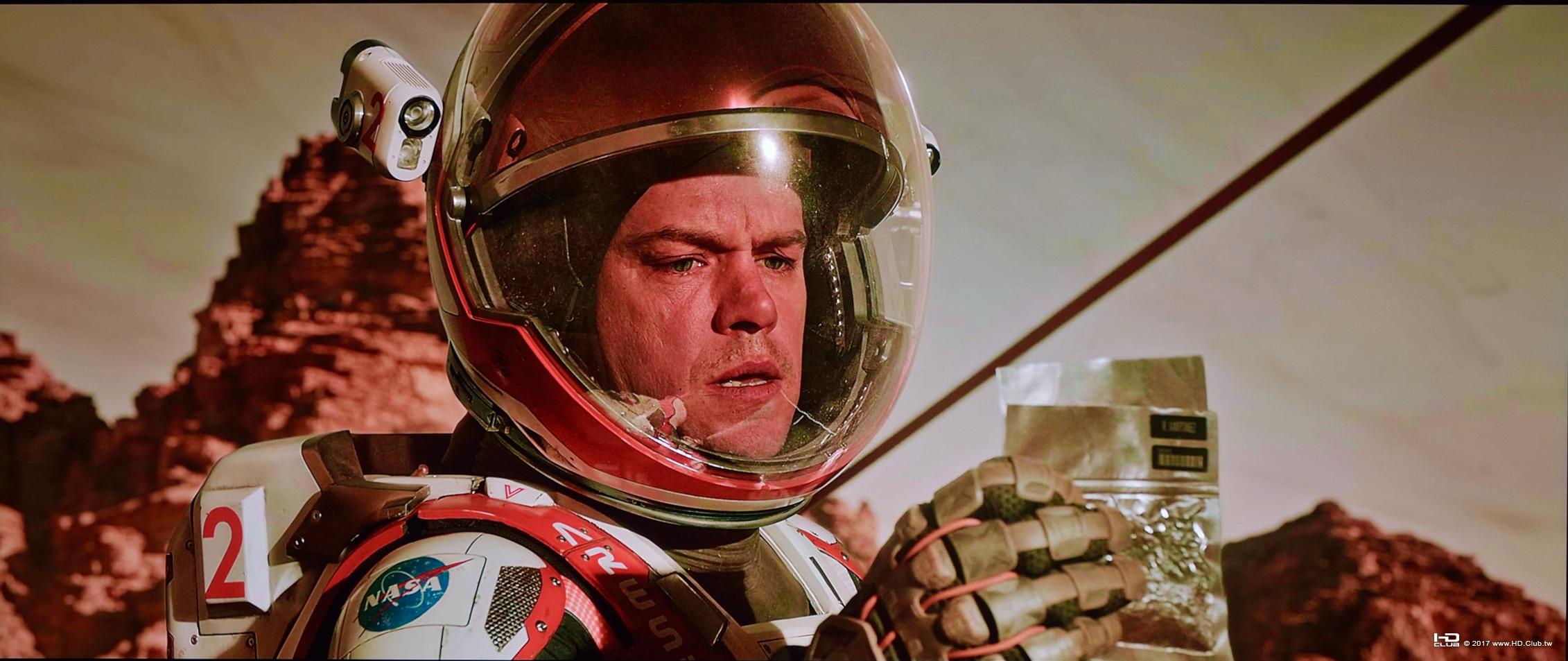

看到上述這些片段,不禁讓人感受到,讓這些優勢能在電影類軟體也能充分展現,那就太棒了!然而,當使用OPPO UPD-203 4K UHD藍光播放機來播放UHD BD時,觀看HDR的電影軟體時,其HDR效果卻是好壞參差不齊…。大體來說,若是觀賞明亮的場景,問題並不大,比較大的問題是在於於暗部層次的表現不是很理想,偶爾會產生類似馬賽克或條狀效應,甚至有時候會出現不明原因的躁點騷動,但這些狀況又並非每一部片子都會產生,有時候又只出現在某些特定的場景,像是可說是HDR效果示範片的【X戰警:天啟】,其中一段年輕X戰警學員在X噴氣戰機內商討營救被俘虜的X戰警時,那是HDR效果裡考驗自然光影照射入機艙內的變化的理想展示片段,而這段阿比在其他有HDR的顯示器(投影機)觀看過若干遍,機艙內的背景非常乾淨,但是在V9800這段畫面卻出現莫名的躁點騷動,除此之外,這部影片其他片段則顯得相對正常。或又是【怪奇孤兒院】其中一段於室內的場景,居然在暗部陰影會產生不正常的馬賽克條狀躁訊,但若切成SDR顯示(從OPPO UPD-203去切換)則這部正常的躁訊又消失了…。
而事實上像是【蝙蝠俠對超人:正義曙光】這部暗景居多的電影,即便開啟HDR卻不會有上述的狀況產生,這也因此令阿比在觀看有HDR的UHD BD電影時十分困擾。

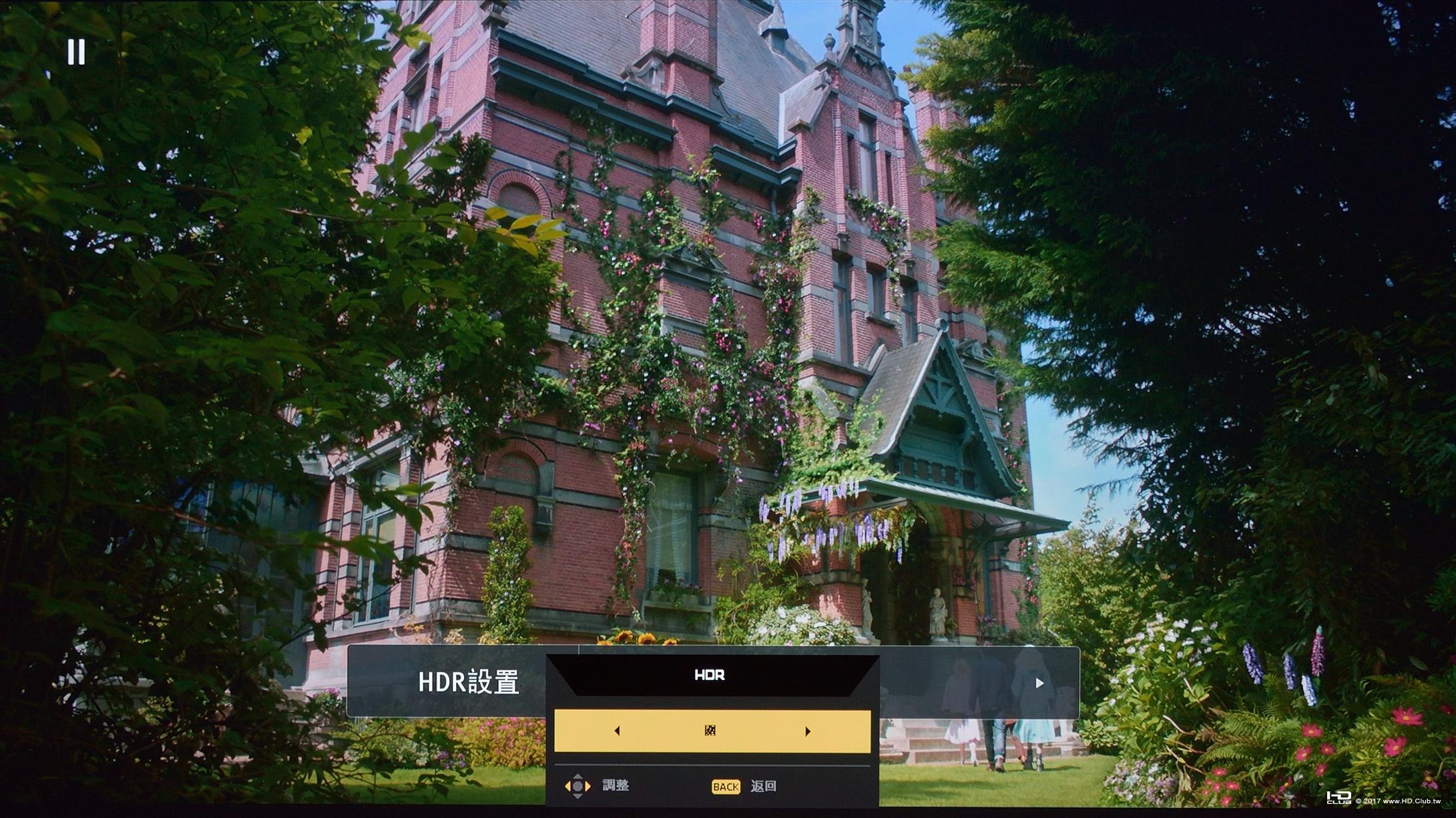

在理論上會造成UHD BD播放HDR品質參差不齊的原因,大概從播放機端、線材端、擴大機以及投影機其中一個環節若有出錯,其實都有可能造成顯示上的缺失,這部分屬於硬體端,其實不難解決,然而最大的問題會是在於目前業界在推廣HDR這個影像新技術還處於剛起步的階段,尤其是片商後製的影片端對於HDR的製作標準規範都還處在於摸索的狀態,所以導致在製作HDR時,尚無法純熟的運用此新技術,甚至是處在「做中學」的狀況中,阿比曾經就在女版【魔鬼剋星】這部UHD BD中觀察到一個現象,電影開頭前面的片段HDR效果可說是糟到非常不堪,HDR開啟時會產生色偏、暗部毫無層次可言的狀況,然而到電影中、後段的HDR效果卻又漸入佳境的情況產生,這例子也說明了目前業界在對於應用HRD技術於UHD BD上的窘境。
另外還有一個原因是顯示器(包含投影機)對於HDR的Gamma曲線在設定尚不足,也因為前面說的影片製作端的問題,導致顯示器製造商在HDR訊號顯示時,很難達到一組Gamma(HDR)行遍天下的設定,阿比最新遇到的一個案例就是在美國AVS論壇的JVC投影機的用家針對一些暗景居多而導致畫面表現欠佳的HDR電影軟體進行特定一組名為『ST.2390 』的Gamma設定,來使其HDR效果達到動態範圍大之外還能兼顧暗部層次分明的效果,而這組Gamma回饋給原廠後,據說有機會讓JVC原廠將其納入在HDR顯示的Gamma預設值之一,可預見的將來,若是HDR電影軟體的前端製作方還是無法找出一個可供依循的HDR製作模式,那麼顯示器廠或是用家也只能採用這種方式來做為尋得更佳HDR畫面表現這種自力救濟的手段了。

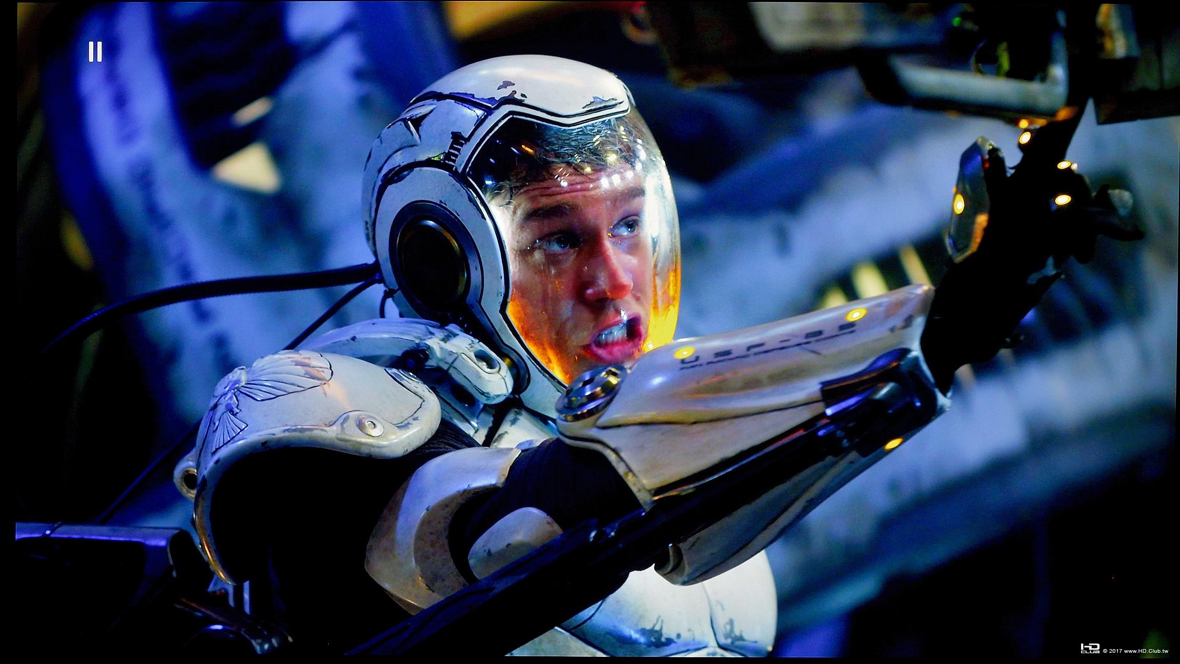

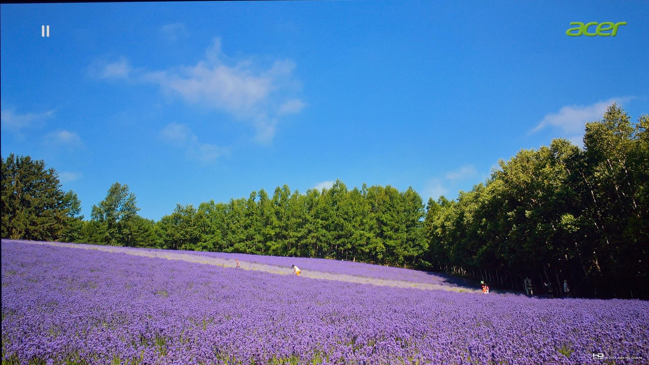

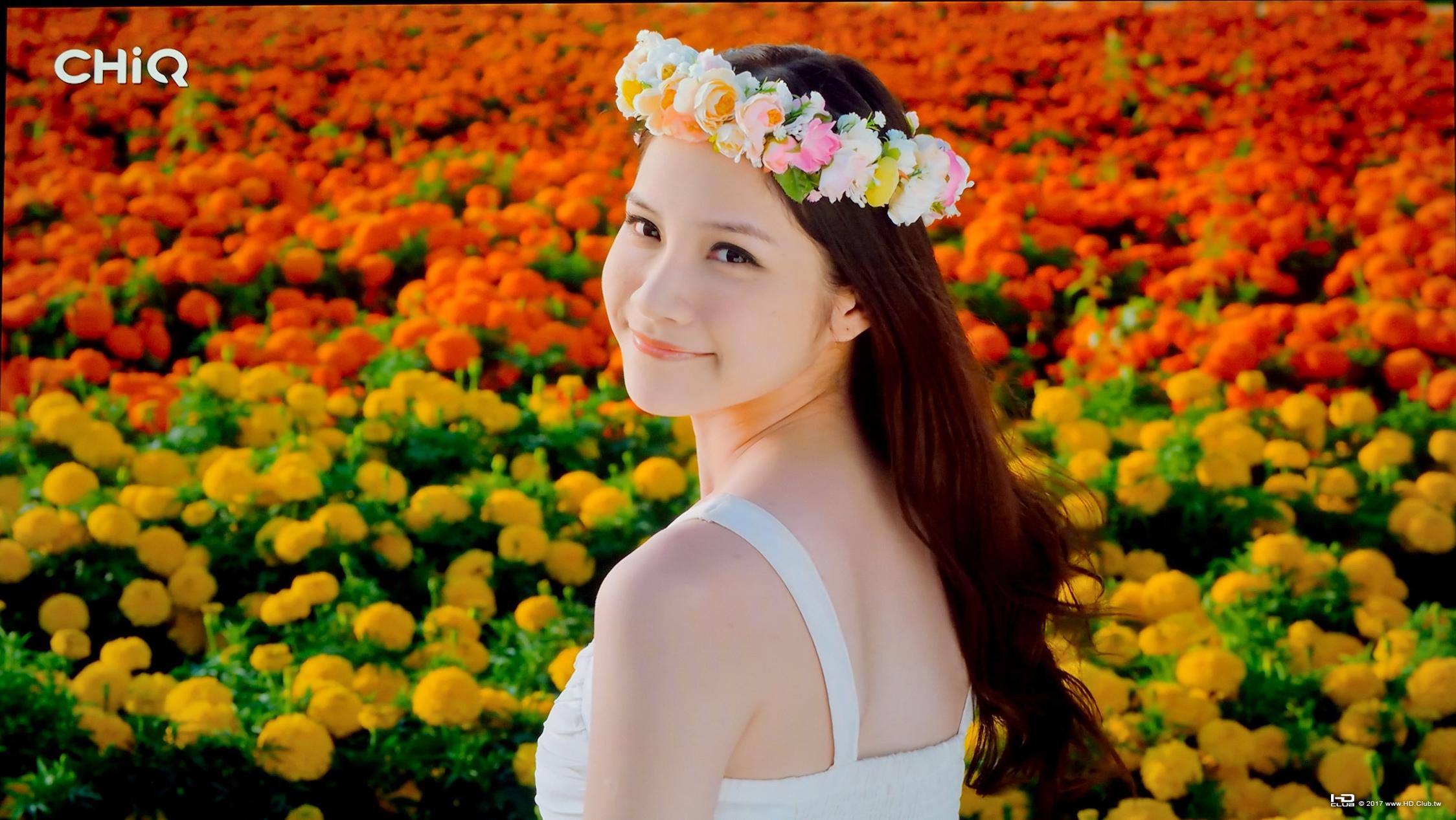

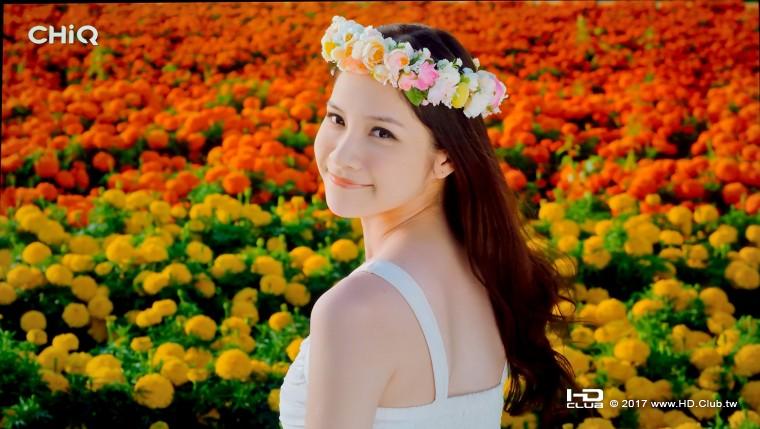

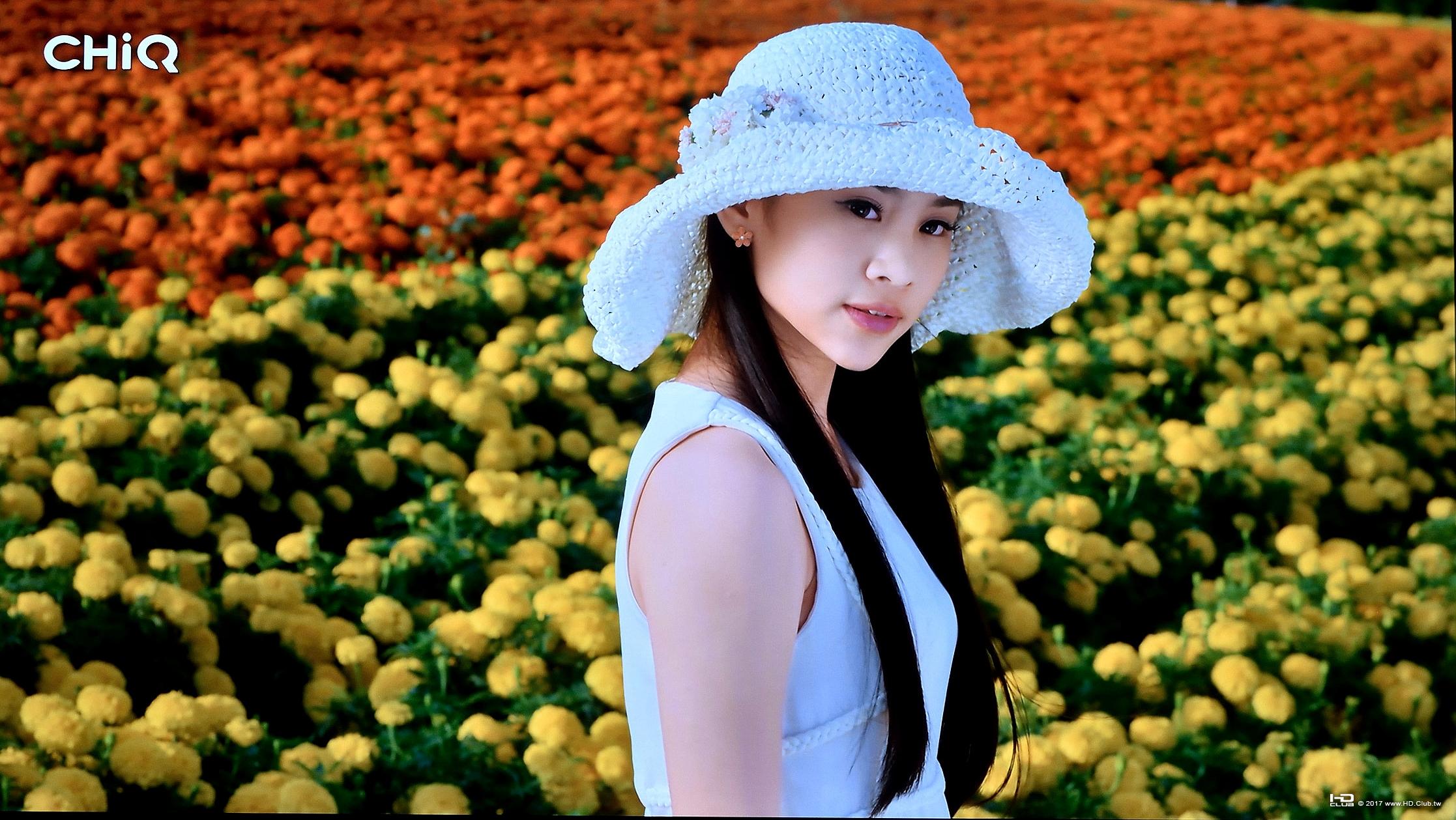

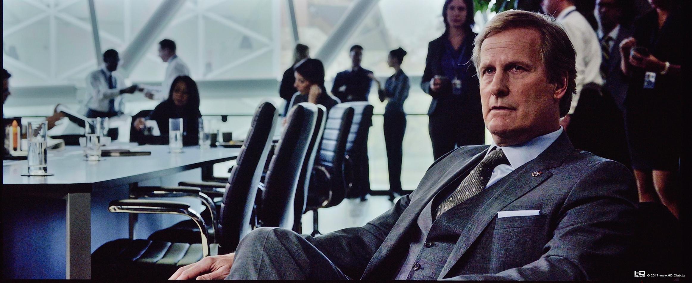

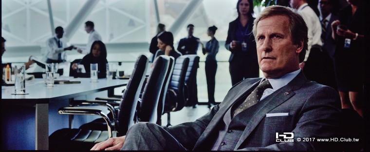

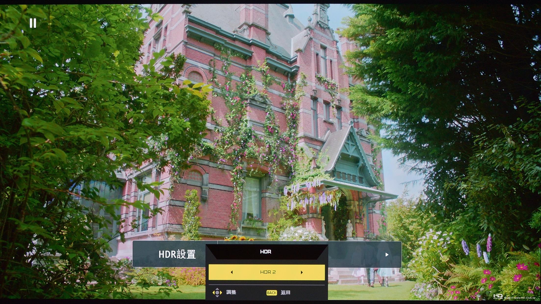

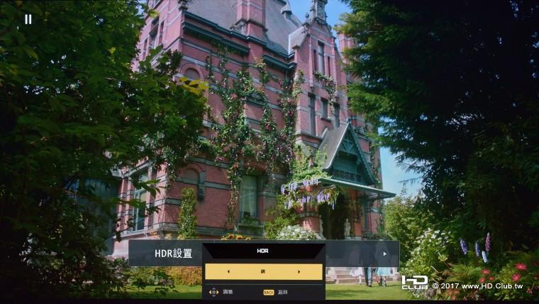

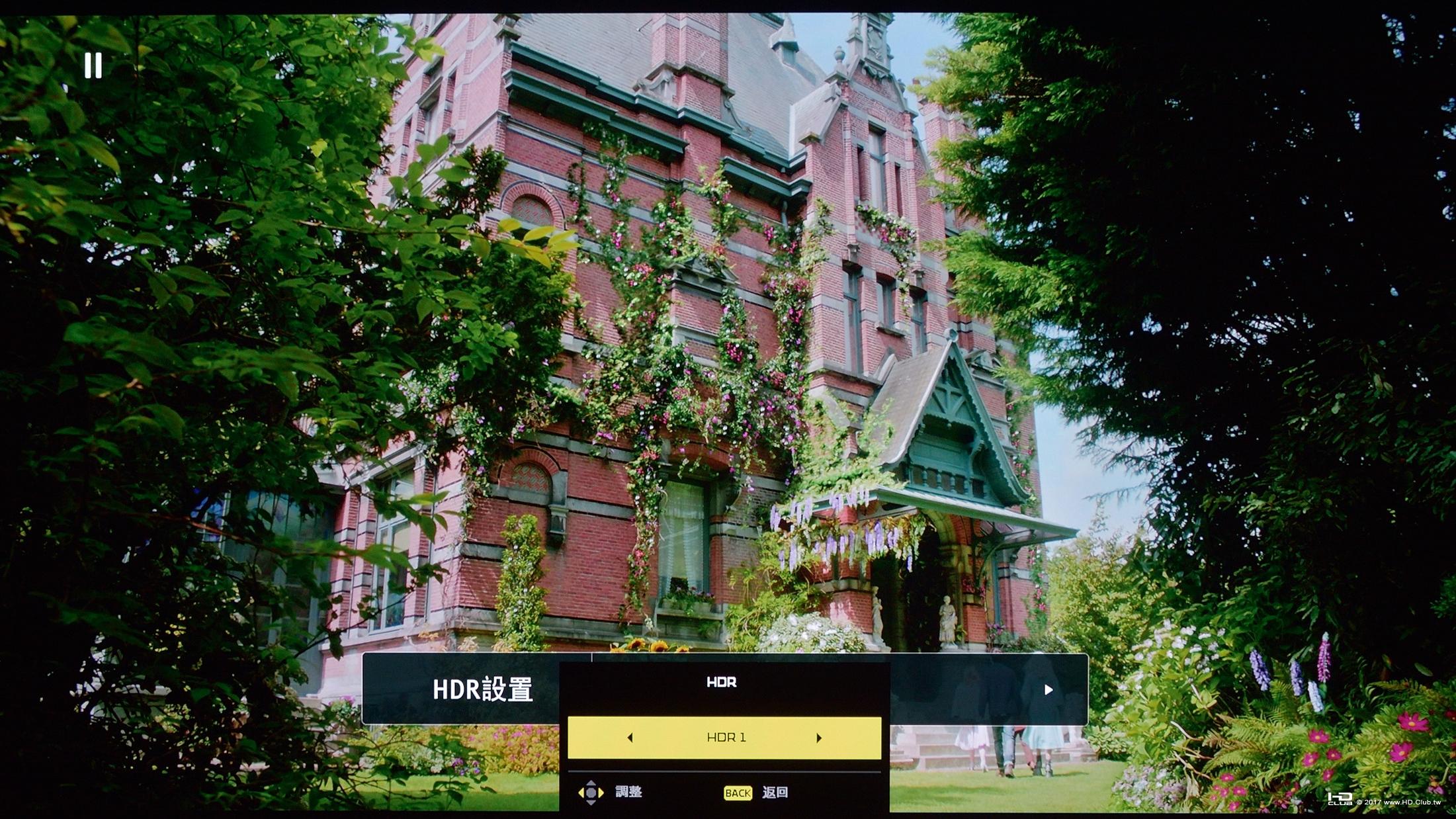

下面是HDR關、HDR1跟HDR2的顯示畫面,基本上V9800可以手動切換HDR開或關。
