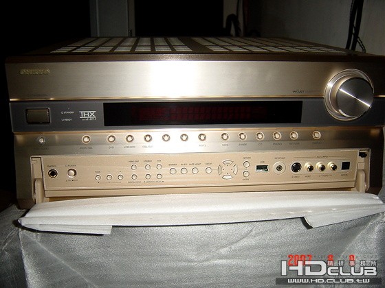

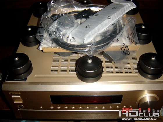

lienly兄似乎還忙著解決HDMI device間HDCP的問題, 就讓小弟先說說我的905經驗.  不過由於中文造詣不好, 要來個圖文並茂的905測試報告還真不容易, 就容許小弟簡單敘述, 頂多再加一個看圖說故事吧.  真正的905測試報告就等lienly兄來努力囉!
首先來幾張開箱小圖吧:
配件很簡單, 如上圖, 僅有2公尺電源線一條, 遙控器, 電池, 說明書, speaker線材標示貼紙(讓你貼在speaker線材上標示用,  還蠻貼心的) & 設定麥克風一只(設定Audyssey MultEQ XT用).
包裝簡單不華麗, 響應環保, 但又保護得很好, 至少托運帶回來沒有撞壞.

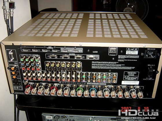

既然是開箱照當然不免俗的也要來幾張正反面照囉
這是lienly兄滿重視的一環: 機器是MIJ的!
每個一人對圖片、影像、聲音等的審美觀其實都是很主觀的, 再加上家裡沒有專業的設備來量測, 所以我會試著去描述這顏色有多飽和或聲音有多鮮明, 但我會針對我現有的設備來描述"What Works and What Doesn't",  所以就把這篇當成是我個人的905使用經驗來看吧.
