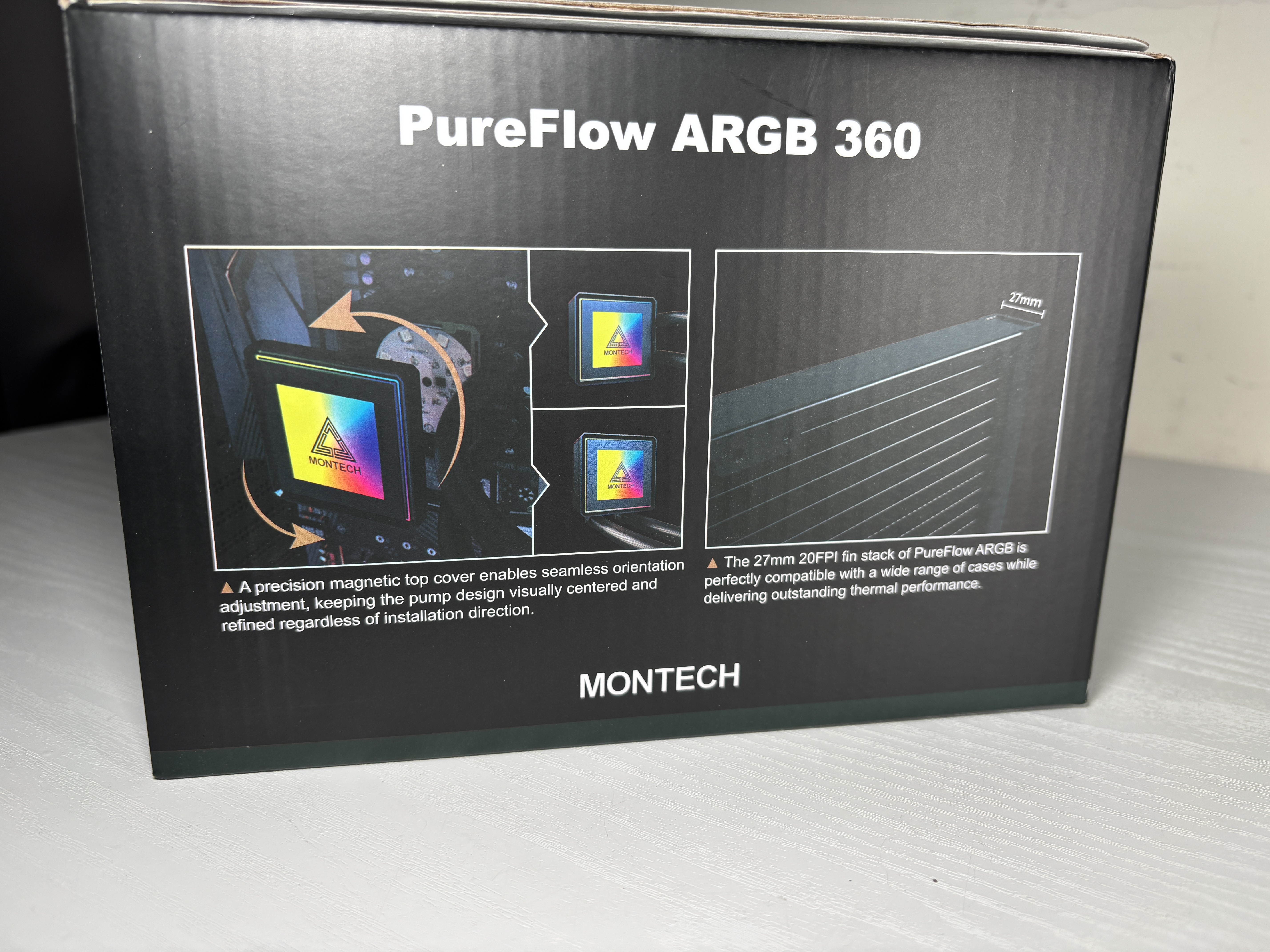

▲側面標示著水冷特色,支援主流的 AM4 / AM5 以及 Intel 115X / 1200 / 1700 / 1851,冷排厚度是常規的 27mm,風扇已經預先安裝好了,最大特點是僅 $1790 的售價居然還提供了五年保固!太佛心了吧~
▲冷頭上的磁吸式頂蓋可以拆下來轉換方向後再吸附回去,應對各種不同型態的機殼,都可以讓冷頭上的 Logo 維持在正面欣賞;與 HyperFlow 一樣是採用常規的 27mm 搭配 20FPI 高密度的鰭片設計,在相容性上不用擔心~

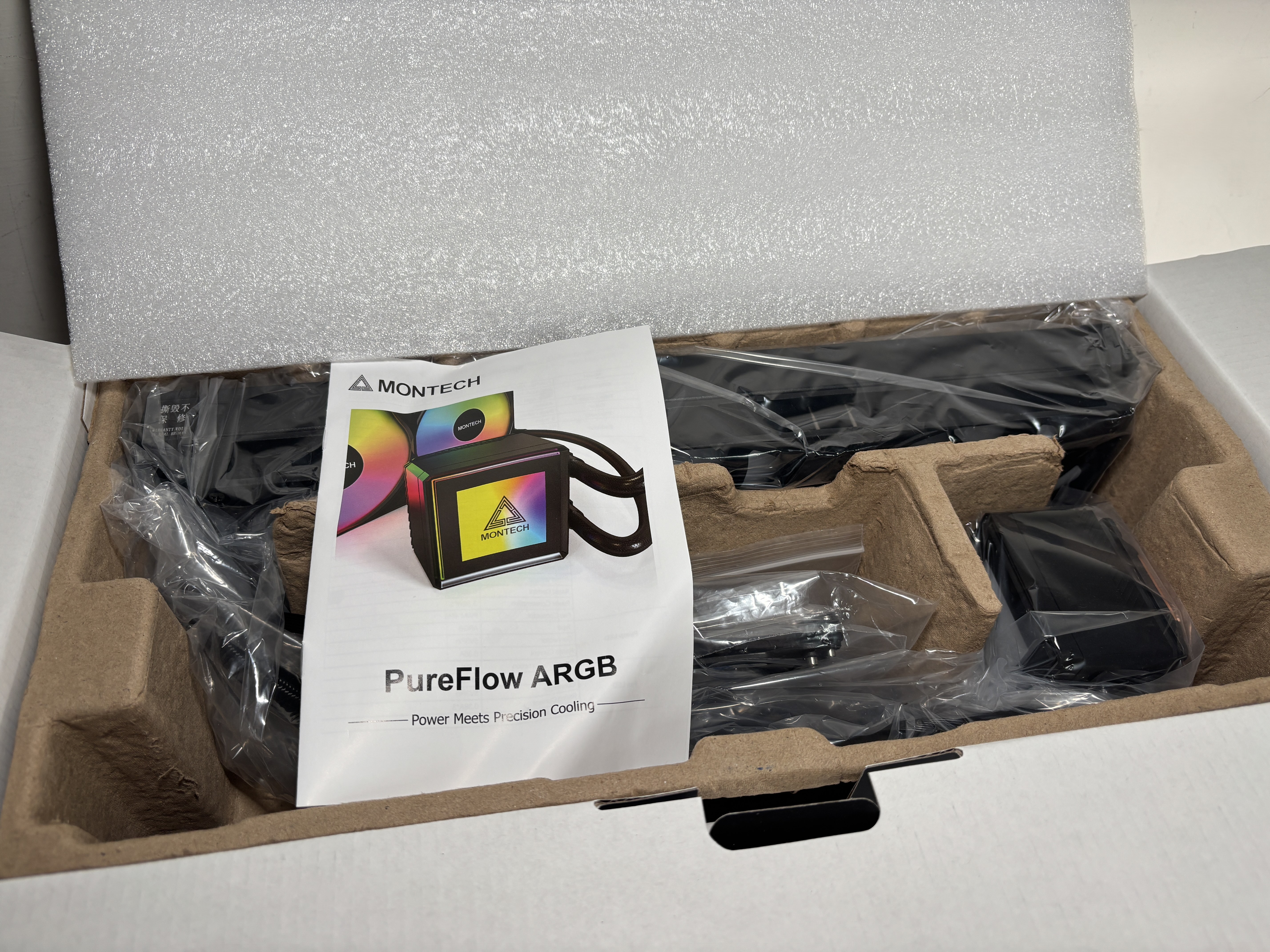

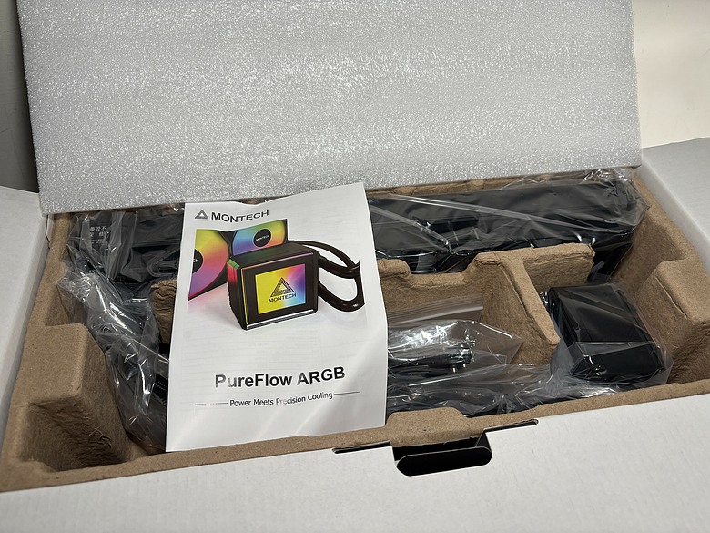

▲箱子不再是側掀式,在內部緩衝與保護措施上做得相當確實,頂層鋪有一片的珍珠棉作為第一道防護,避免開箱或運送途中造成撞擊,下方的本體則採用了厚實且具備客製化開模溝槽的環保紙漿塑形材進行緊密固定~

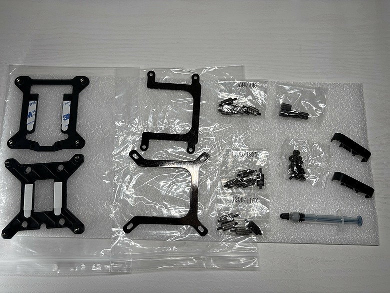

▲內附的水冷配件對應的平台扣具都相當齊全,除了冷排固定在機殼上的螺絲採用一次性包裝,其他都是用夾鏈袋並且對應名稱都在上面,一目了然!甚至連水冷管扣都有給~

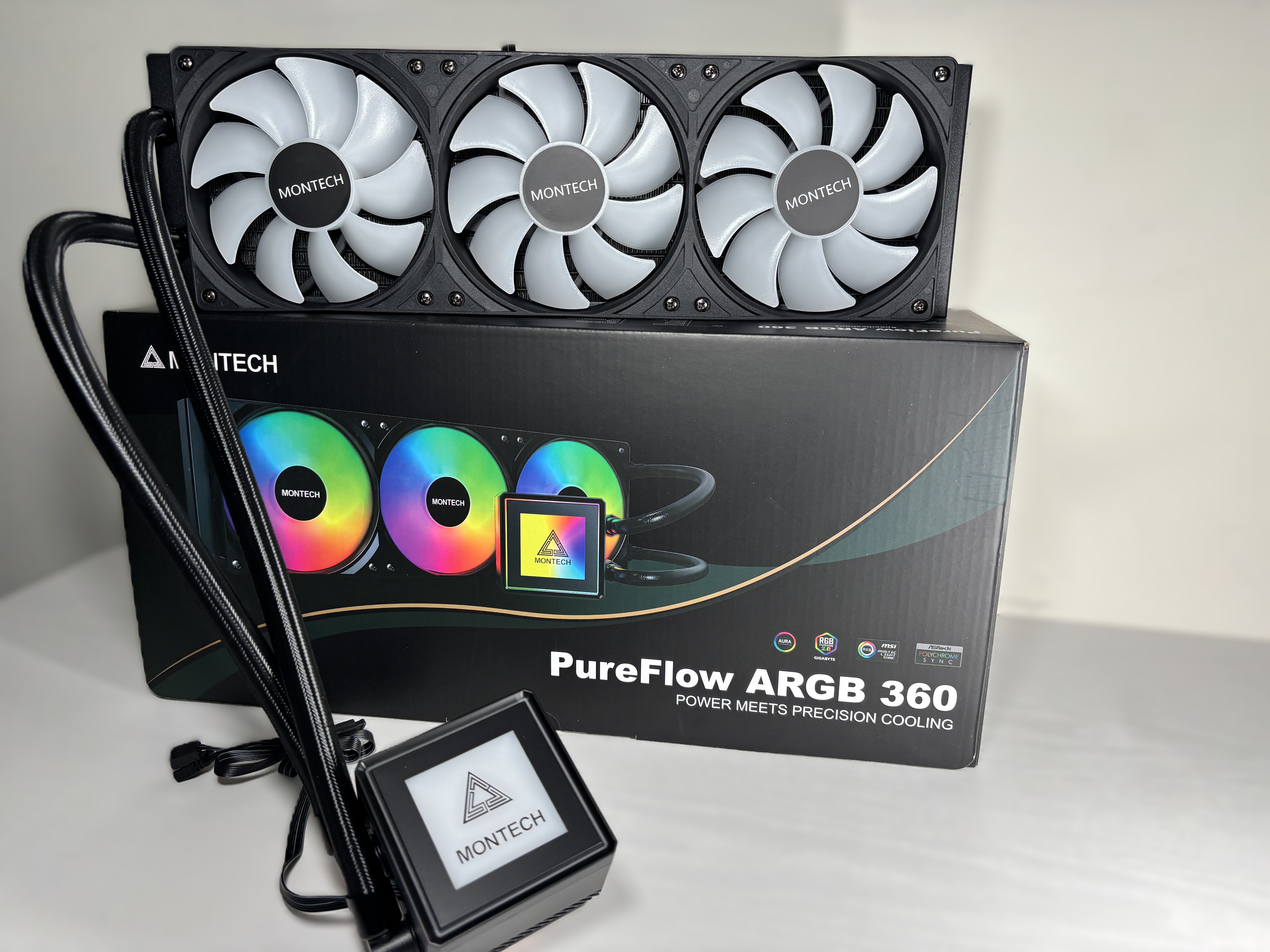

▲一出廠,風扇就早已經先幫你固定好了在冷排上面,為常規安裝在機殼頂部的型態省了一道手續,水冷管線是略長的 40 公分長,搭配水冷管夾會讓外觀上比較順眼~

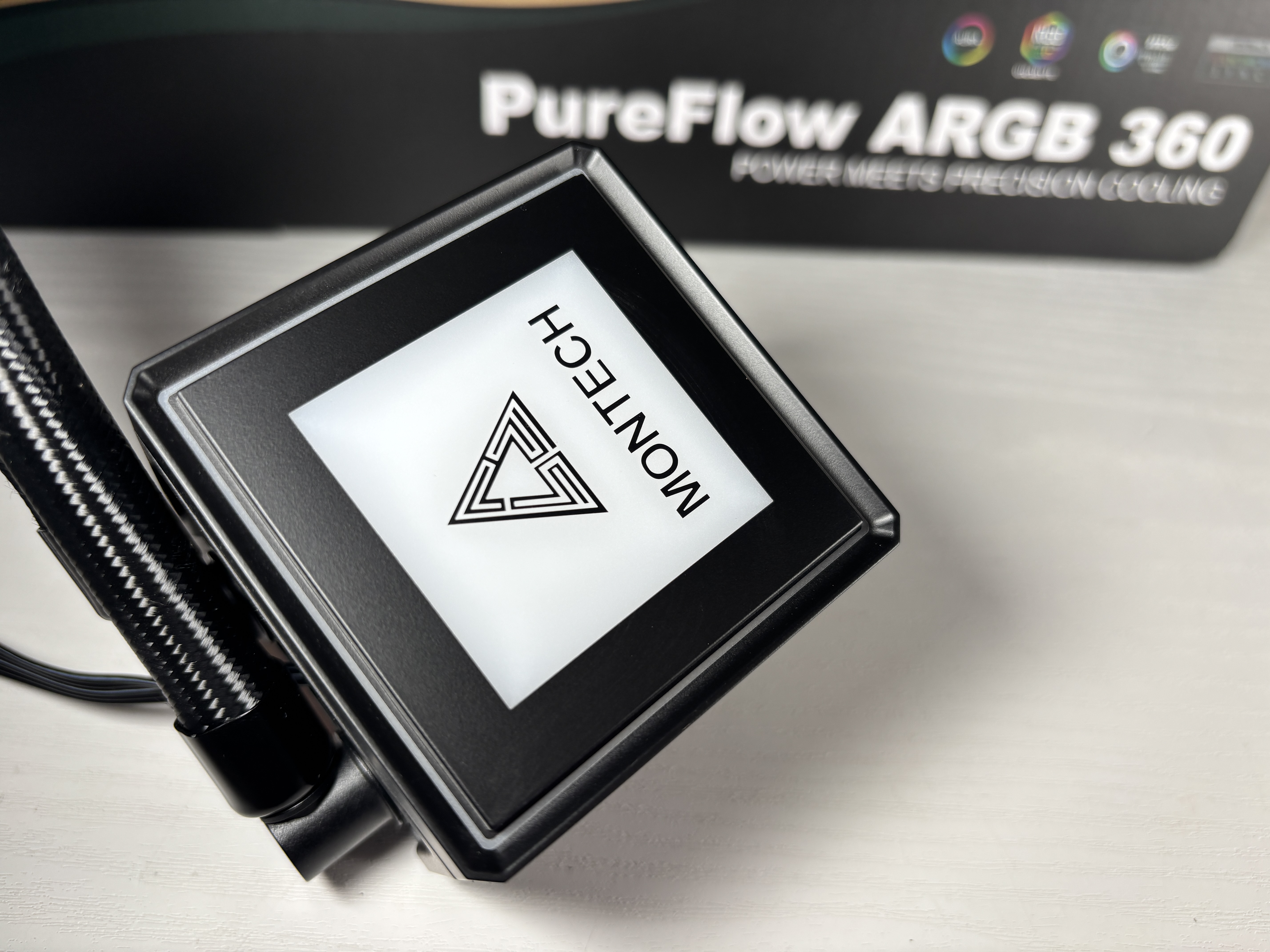

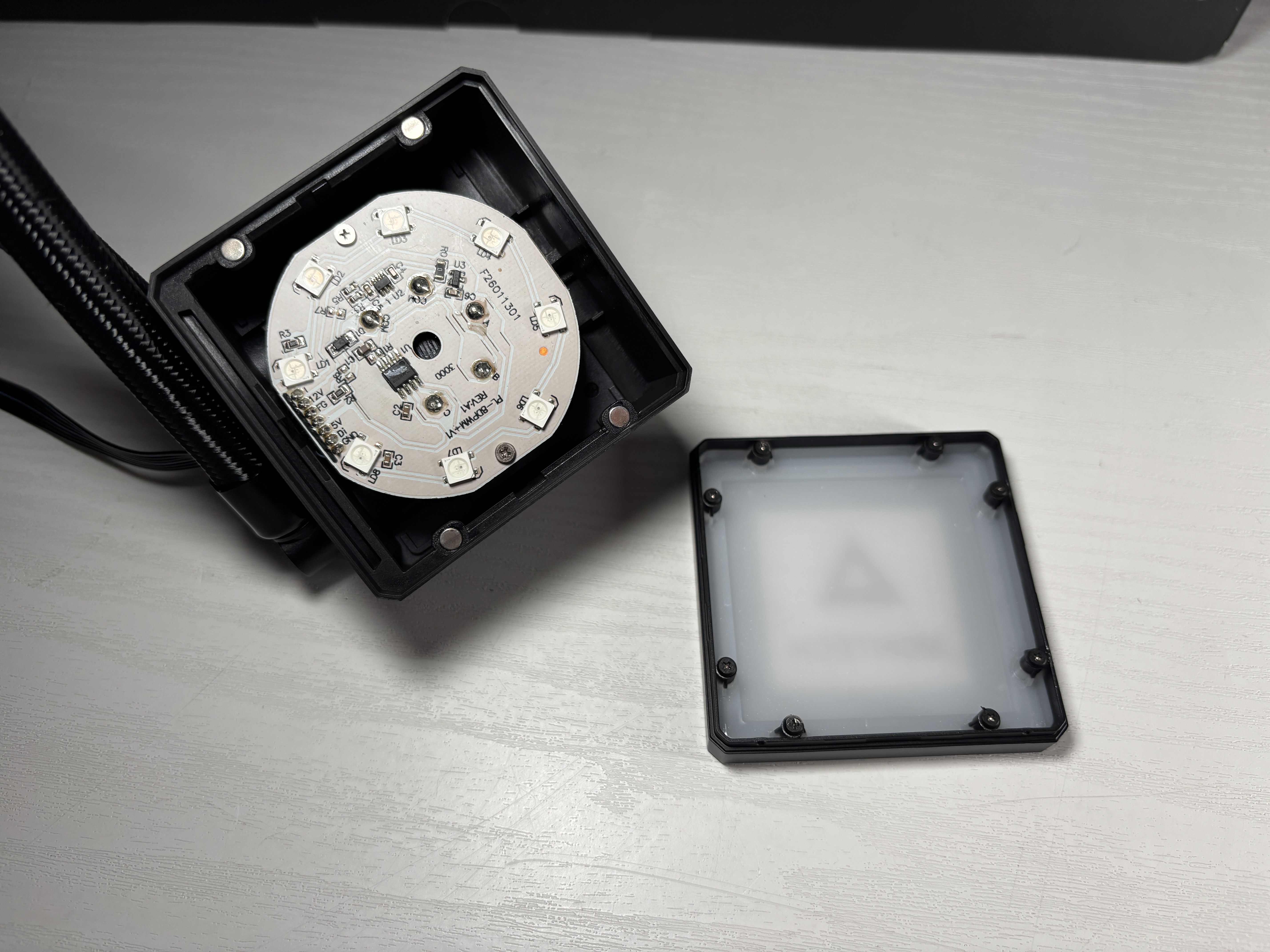

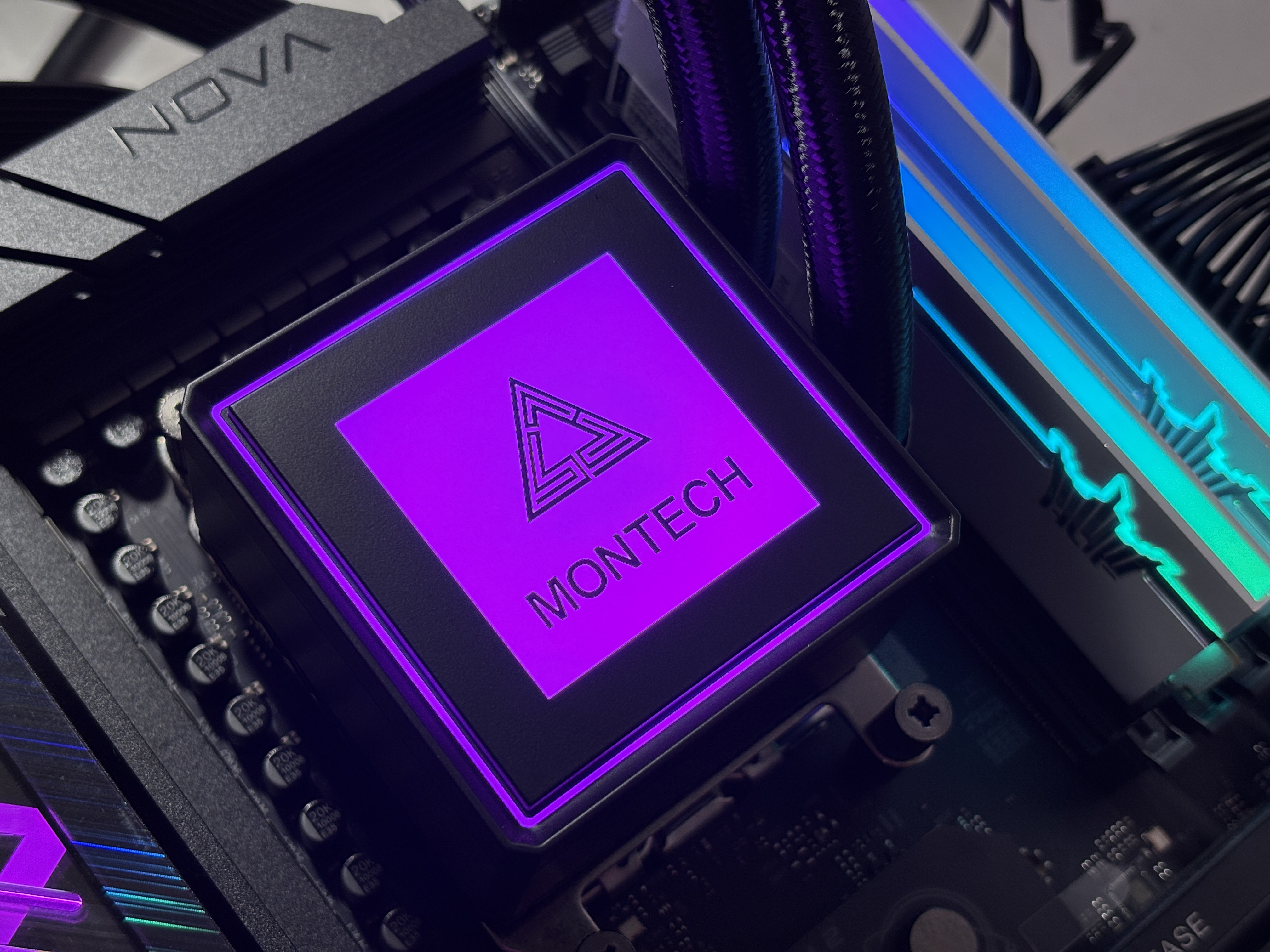

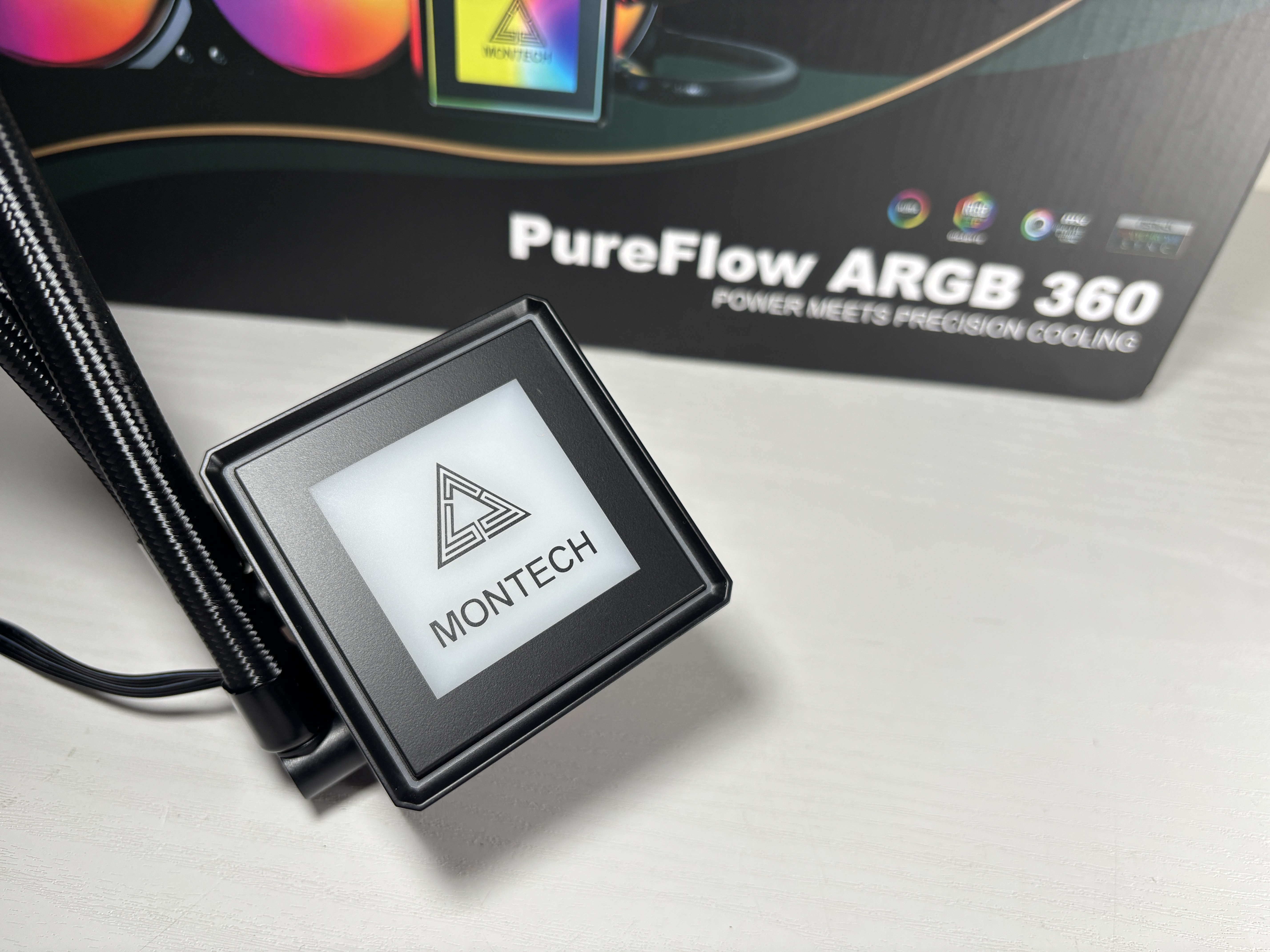

▲冷頭上的這一塊並不是螢幕,是一塊樸實無華的 MONTECH LOGO 標誌,除了中間會發亮之外,外框也有一圈~
▲採用磁吸的方式固定著,可以很輕鬆地就取下來,底下則是簡單的 LED 電路板,或許手藝不錯的玩家們可以嘗試著 3D 列印出一塊自己喜歡的磁吸上蓋來替換~
▲面對不一樣的機殼型態,可以利用磁吸上蓋來將 LOGO 給轉 90 度或 180 度,看你喜歡哪個角度都行~

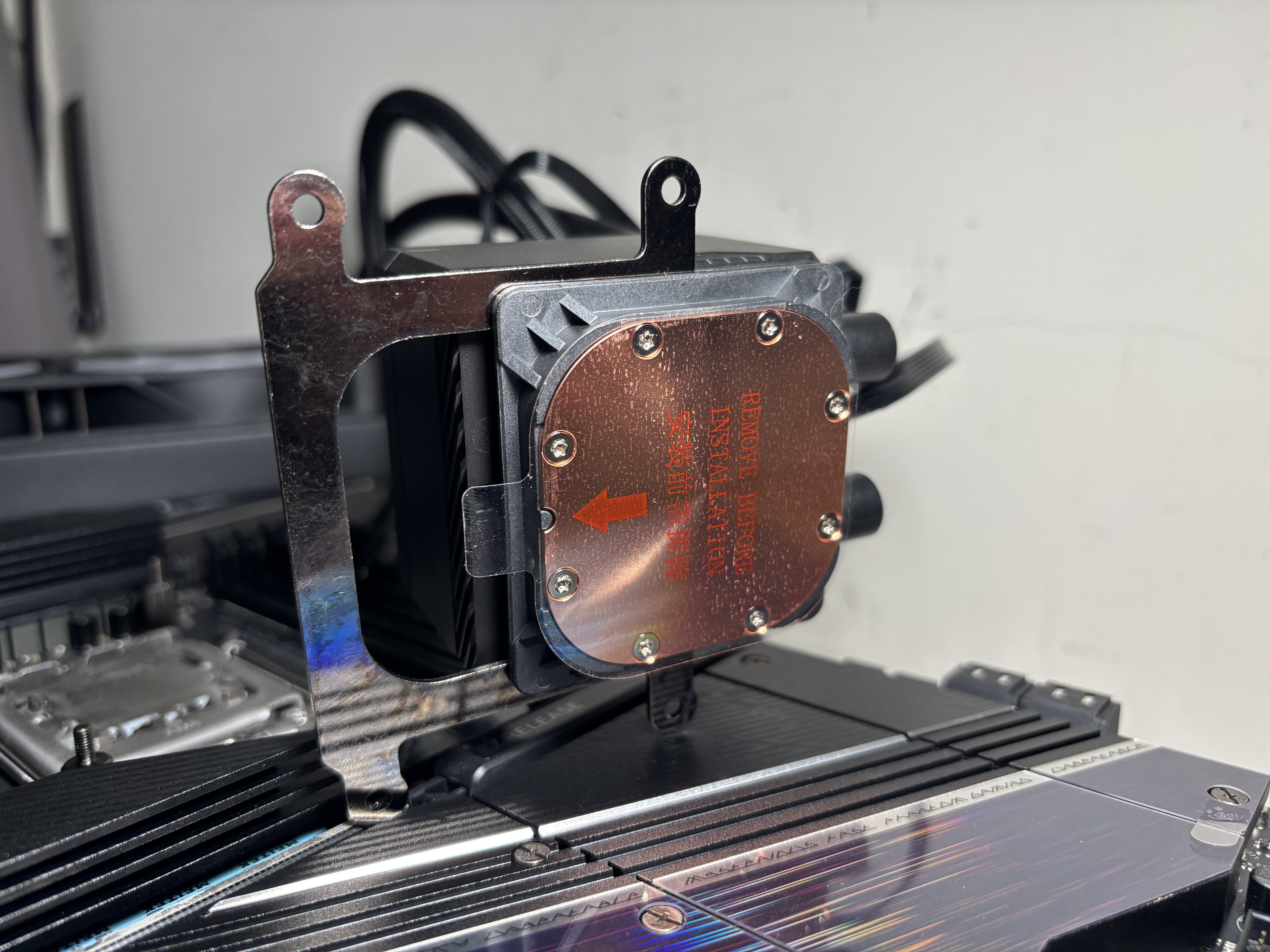

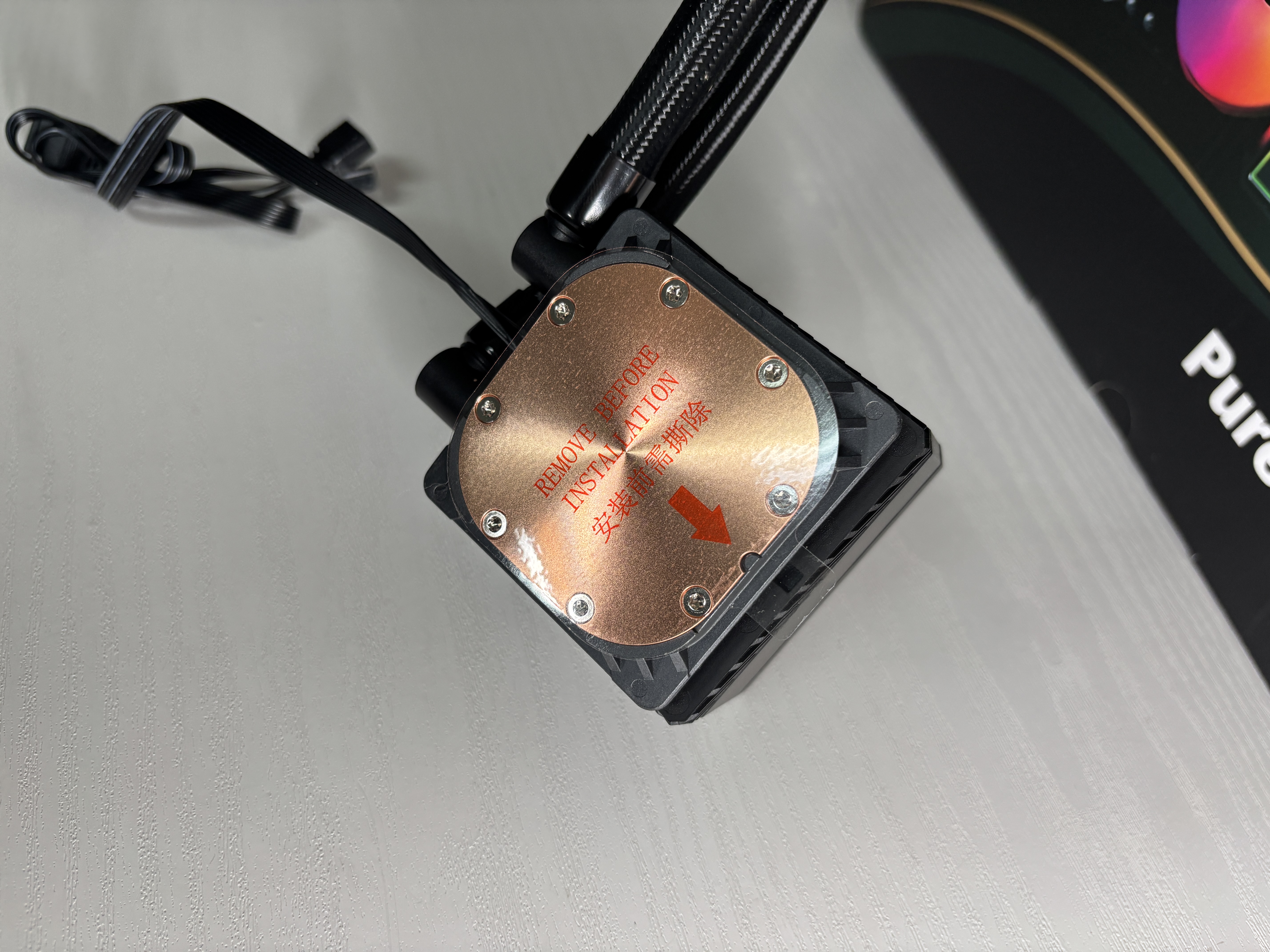

▲這款 PureFlow 就不像是 HyperFlow 那樣,銅底是沒有預先塗抹好散熱膏的,所以這層膜一定要記得撕除!

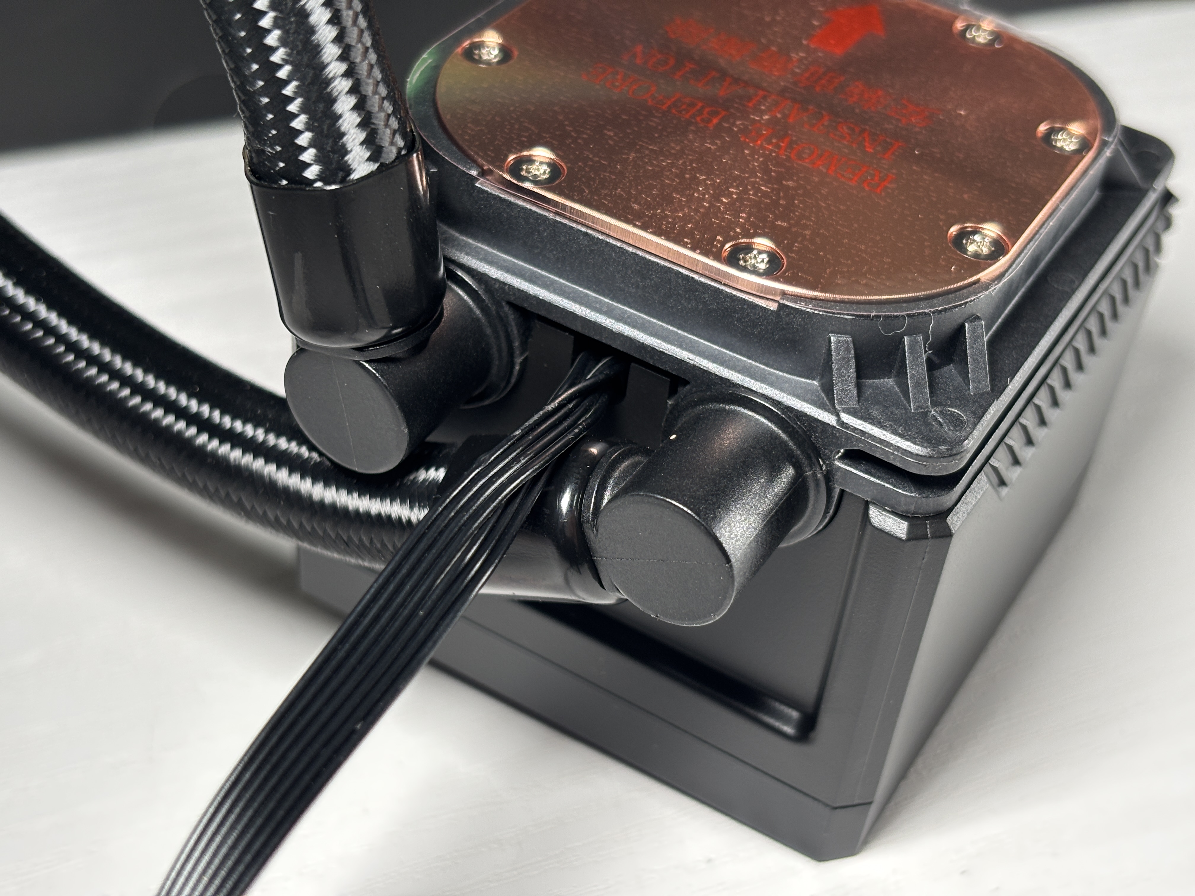

▲在水冷管的部分可以調整的幅度很大!水泵與燈光從進出水管之中出線

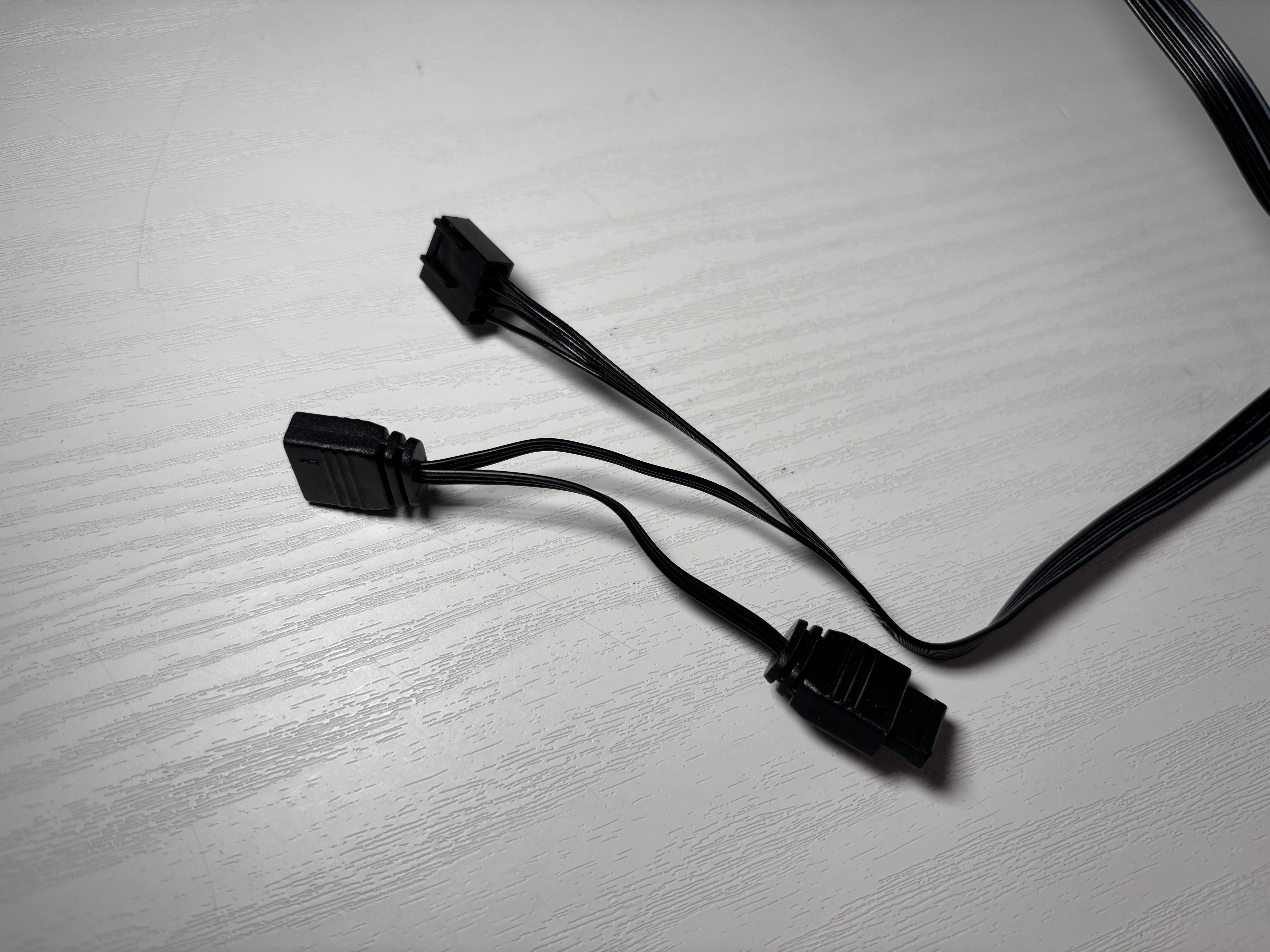

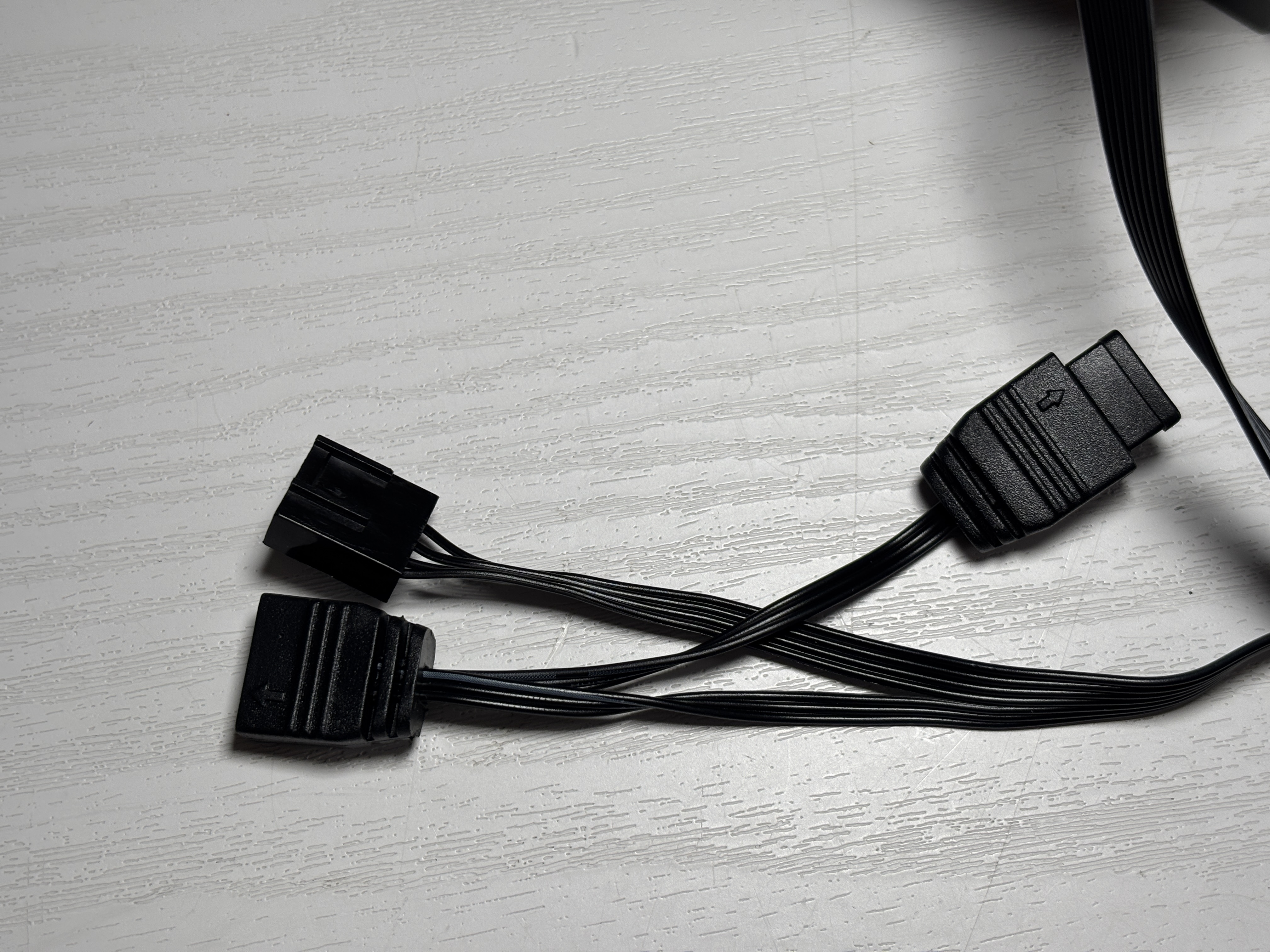

▲在線材的部分走的是 4-Pin PWM 水泵轉速線以及 5V 3-Pin ARGB 線,並自帶子母串接菊花鍊設計,可以跟風扇燈光進行串聯同步~

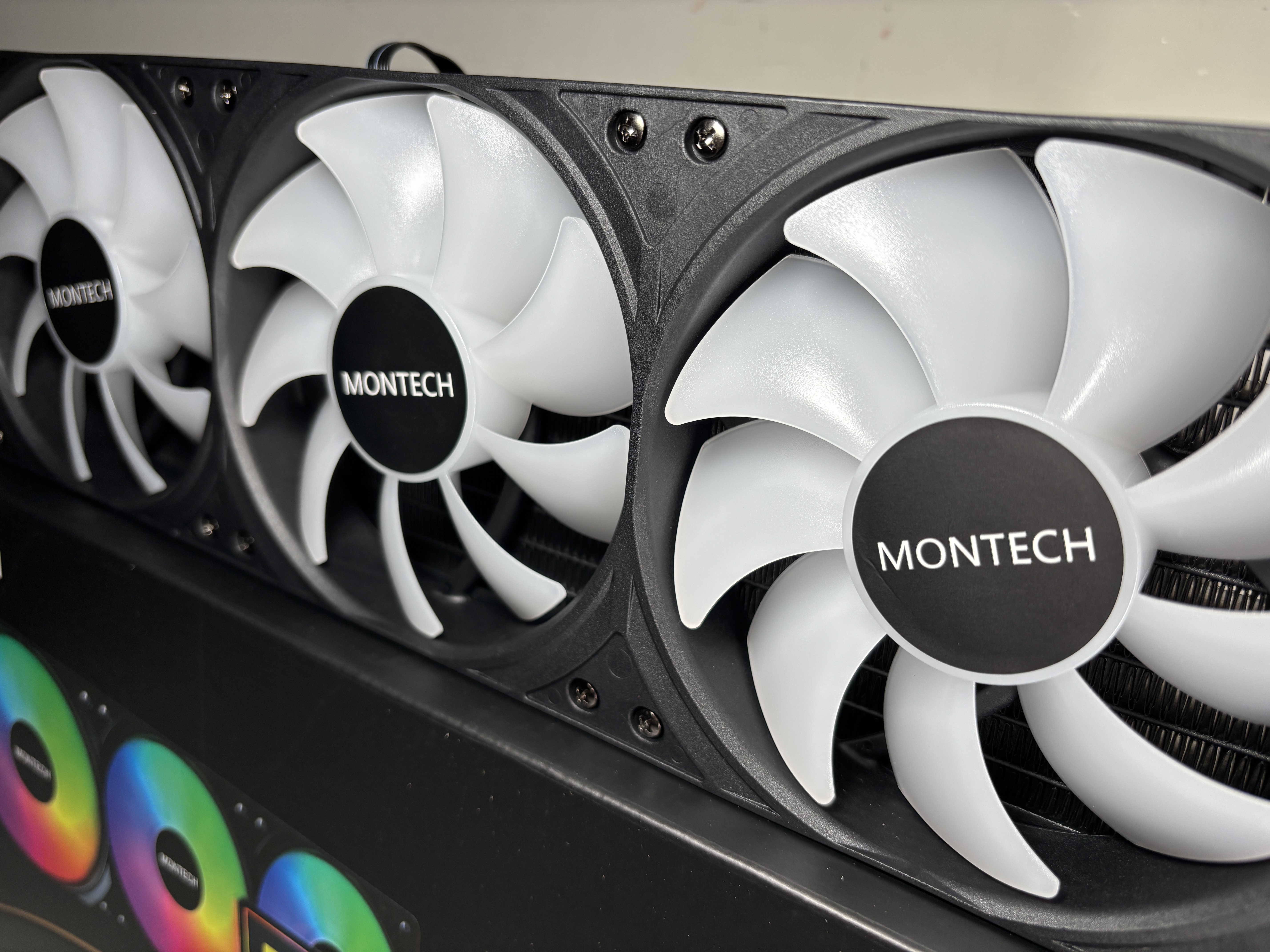

▲接著來看到風扇的部分,眼尖的你會發現這三個風扇是一體的吧!不過即便如此,在風扇固定鎖點也是鎖好鎖滿,並不是單純的只鎖四個角落而已,這讓玩家們如果打算自行更換風扇的時候不怕沒螺絲可用~
▲一體式風扇的設計讓所有線材不用在外面進行串接,而是直接從內部整合,從中間拉出一條線材即可,更方便更不用擔心相容性的問題~
▲而風扇的線材與水泵的線材一樣,都是一條 4-Pin PWM 水泵轉速線與 5V 3-Pin ARGB 線,也自帶了子母串接菊花鍊設計~

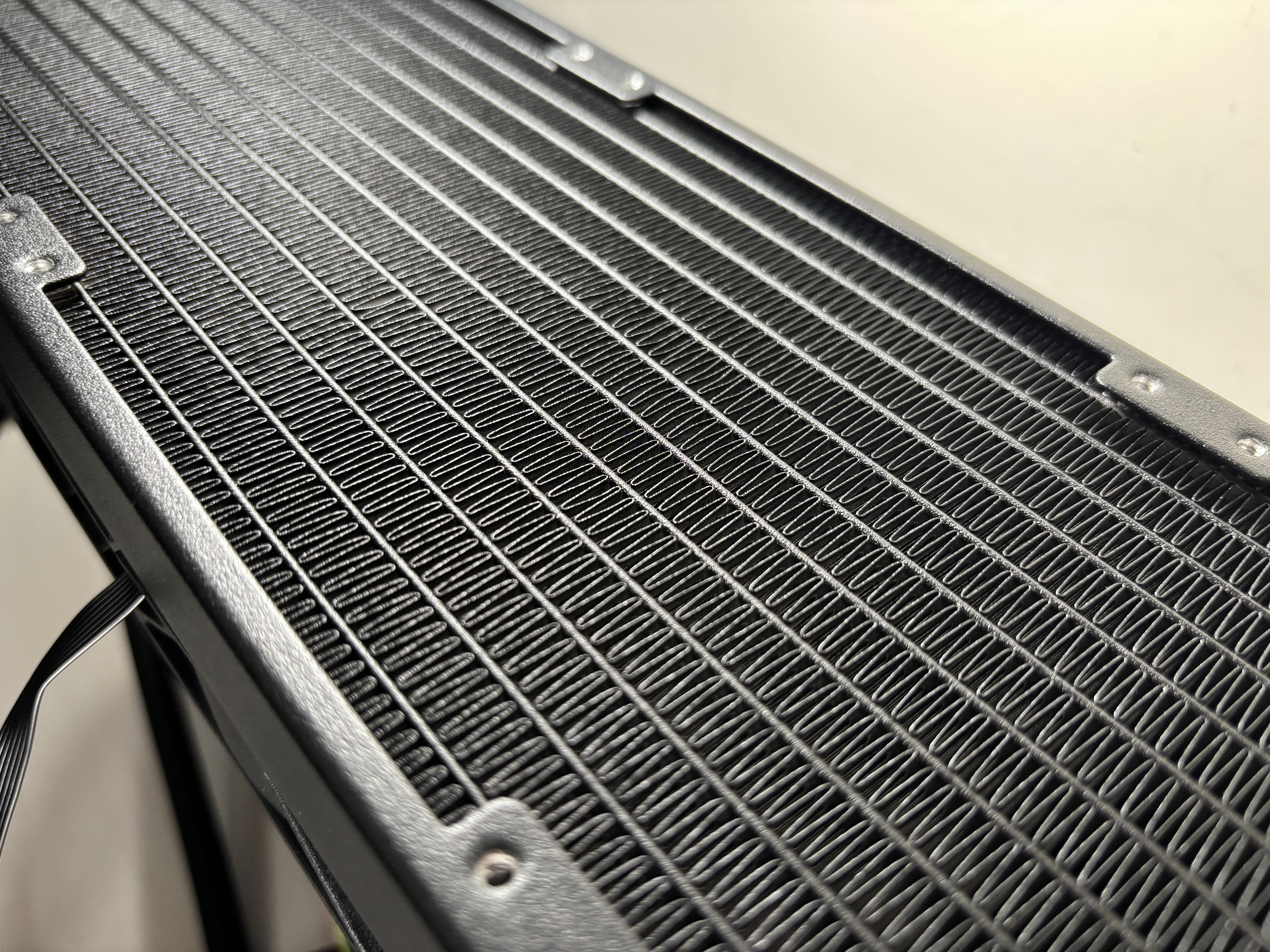

▲近距離觀察 PureFlow 的冷排細節,可以看到其內部工藝相當精緻,在 27mm 的標準冷排厚度下,君主採用了高達 20 FPI 的高密度波浪鰭片設計,散熱微水道之間夾著的 V 型鋁質鰭片排列非常緊密且均勻,代表水冷液在流經微水道時,擁有更大的表面積與空氣進行熱交換,但高密度的鰭片同時也考驗風扇的吹透能力!

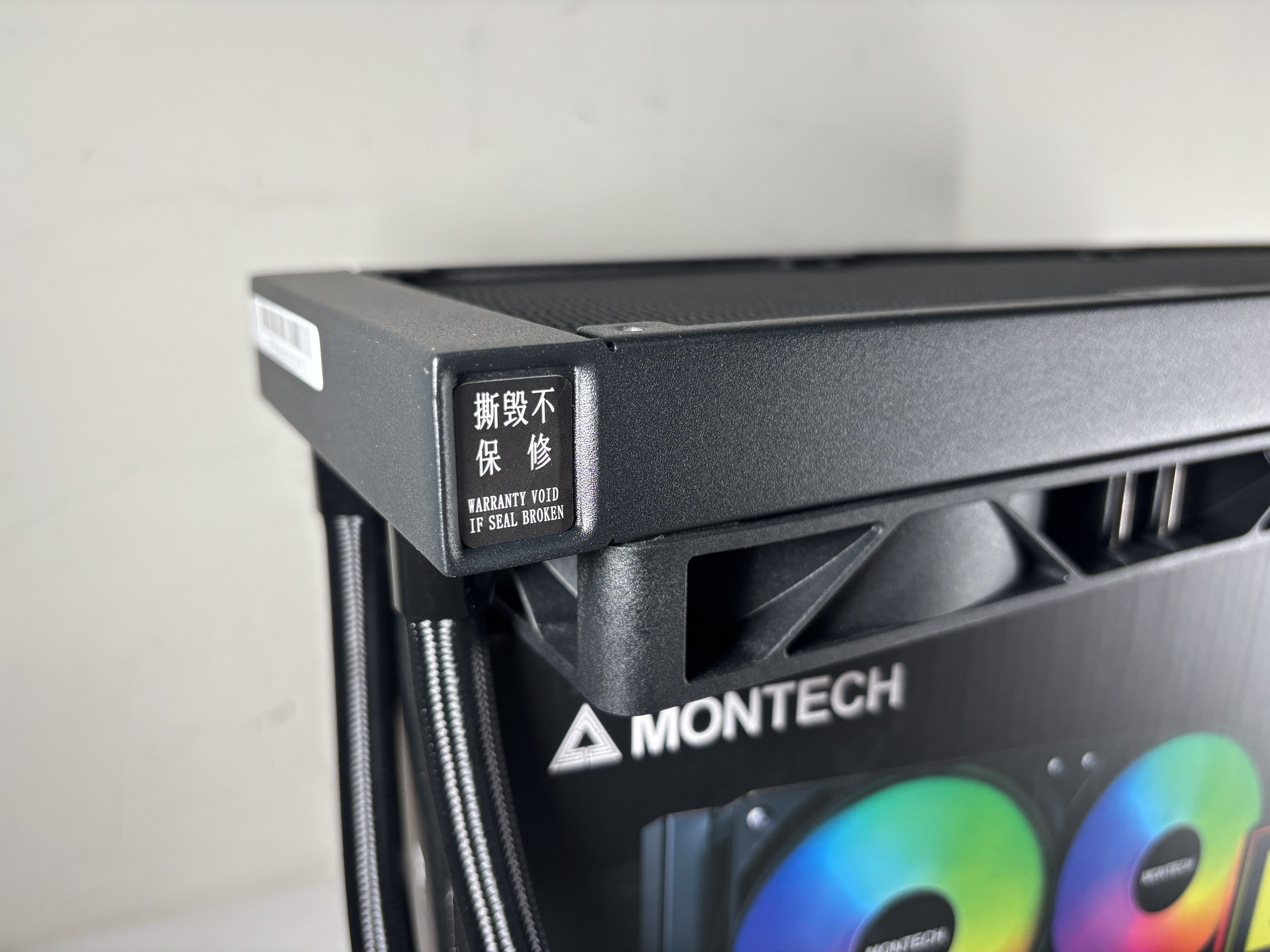

▲在冷排一側的邊角發現一張寫著「撕毀不保修」的防拆貼紙,這裡也特別給剛接觸水冷的新手玩家一個貼心小提醒,這張貼紙底下是原廠的封閉注水孔,千萬不要因為好奇而將它撕毀!在出廠時就已經注入了最佳比例的抗腐蝕水冷液,並抽除了多餘空氣,一旦自行轉開注水孔,不僅會直接喪失原廠的 5 年保固,跑入冷排的空氣更會導致幫浦產生異音、空轉,甚至引發漏液危機!日常使用完全不需要自行補充水冷液,安心裝上去就對了~

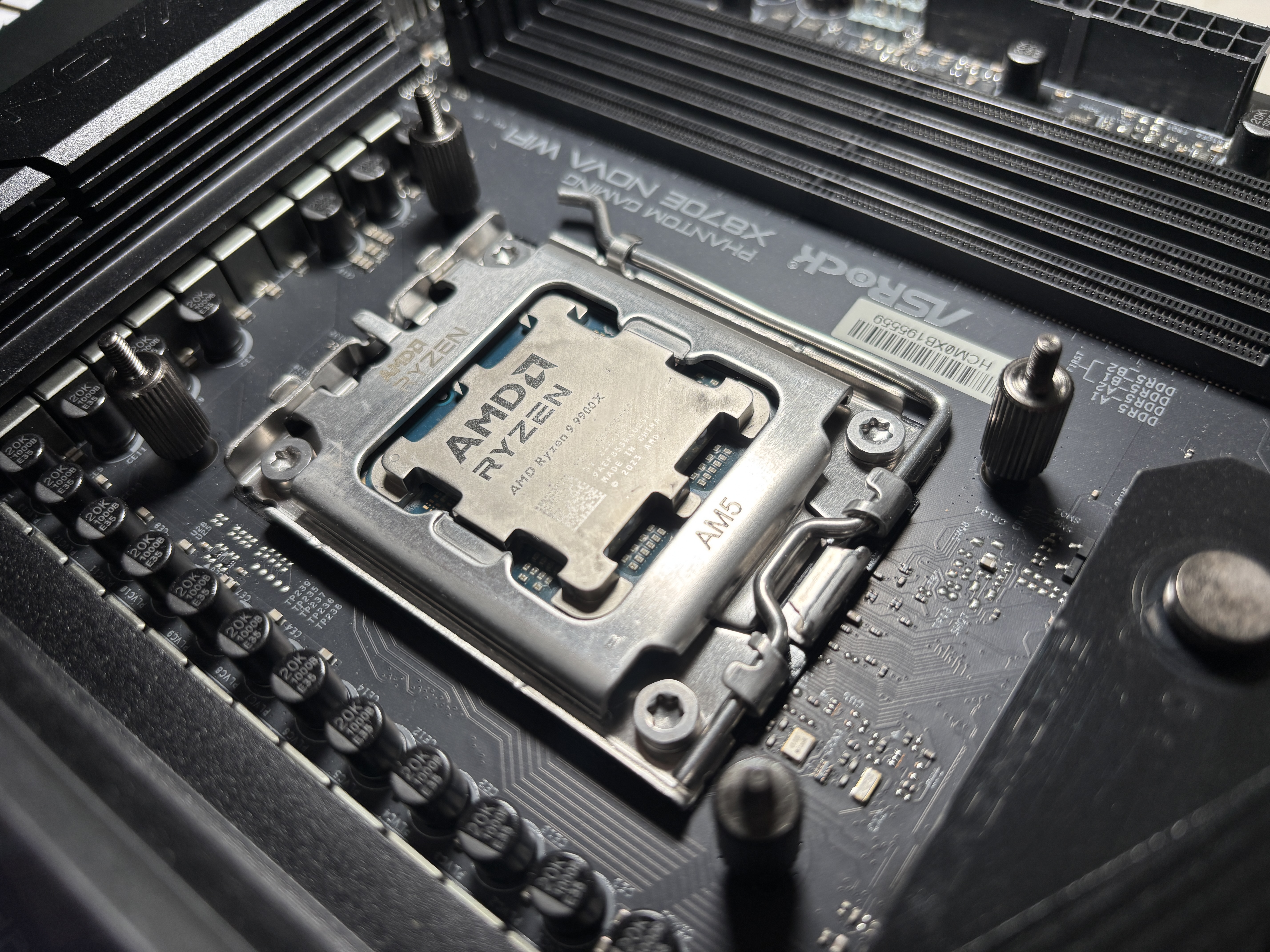

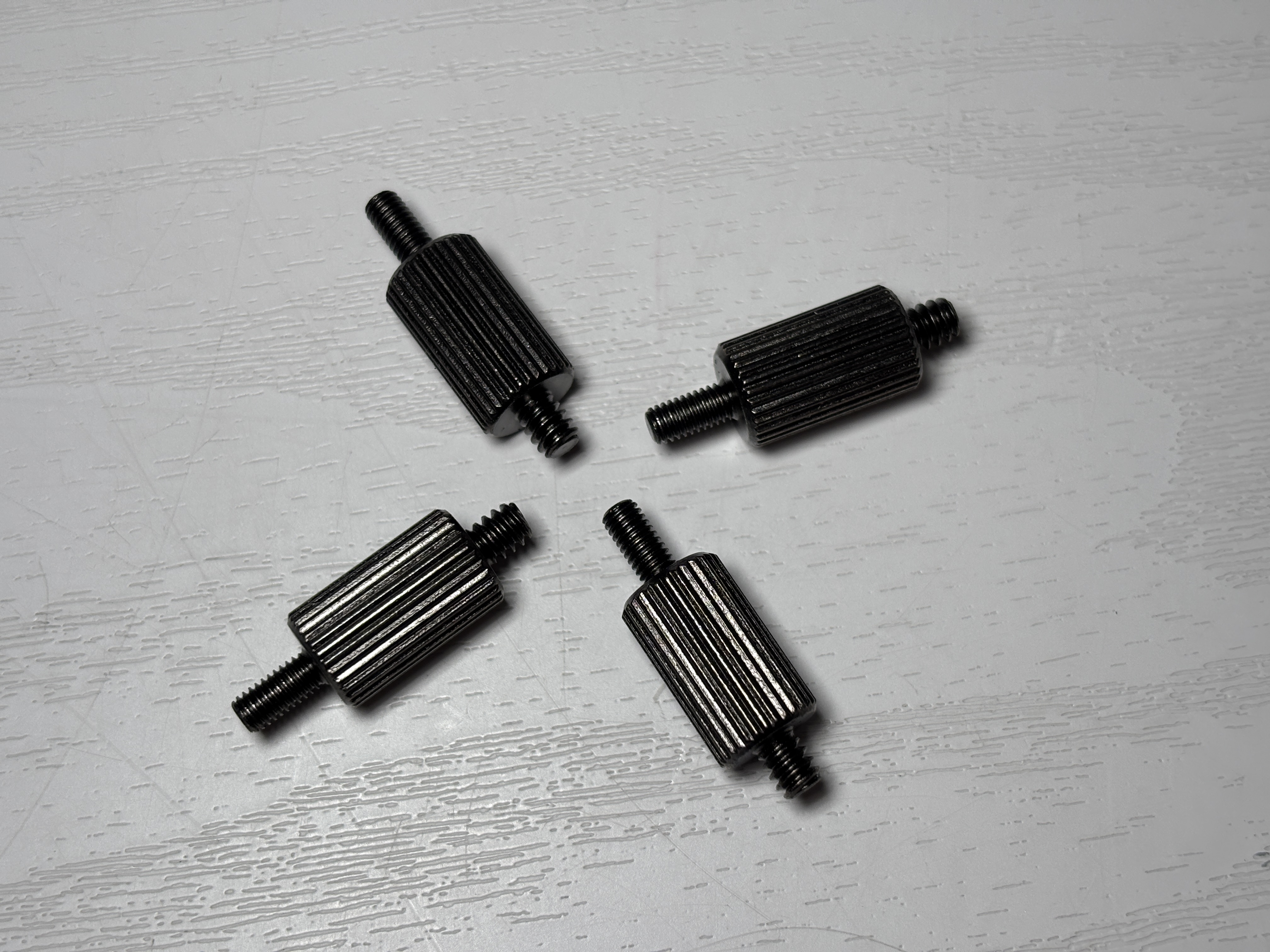

▲接下來準備進入到組裝環節,這裡詩人簡單講一些小撇步,以目前比較多人使用的 AMD 平台為例,把原本的扣具拆掉換成水冷需要的銅柱,在上面可以看到兩端一邊是粗牙,另一邊是細牙,粗牙用來固定在主機板上!
▲簡單來說就是細牙朝上方!會特別提這一點就是因為兩邊都能夠鎖進主板上,但如果是粗牙朝上的話,接下來固定的螺帽就會鎖不上,這點要注意一下~
▲安裝的扣具就根據自己使用的平台來選擇,從水冷管出入口的對面,順著滑軌給推進去推到底,完成之後也請記得一定要撕膜!

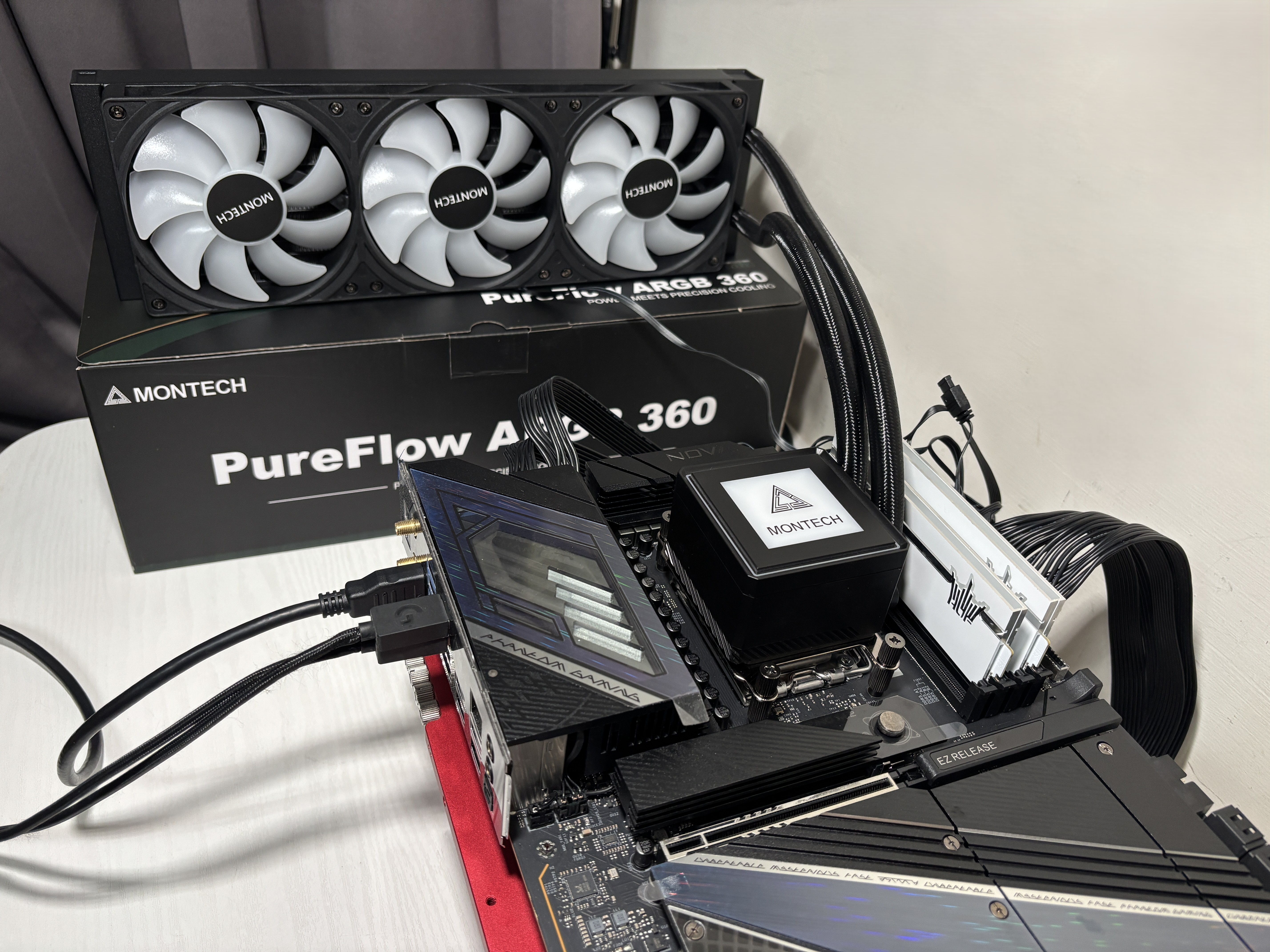

▲最後在塗上散熱膏,壓平,螺帽要對角鎖緊,就大功告成啦!接下來詩人會先在開放式的裸測平台上先進行簡單的噪音測試與散熱測試,之後會把它裝進機殼裡呈現給大家看看~
依照國際慣例,簡單列出本次測試平台與設定參數:

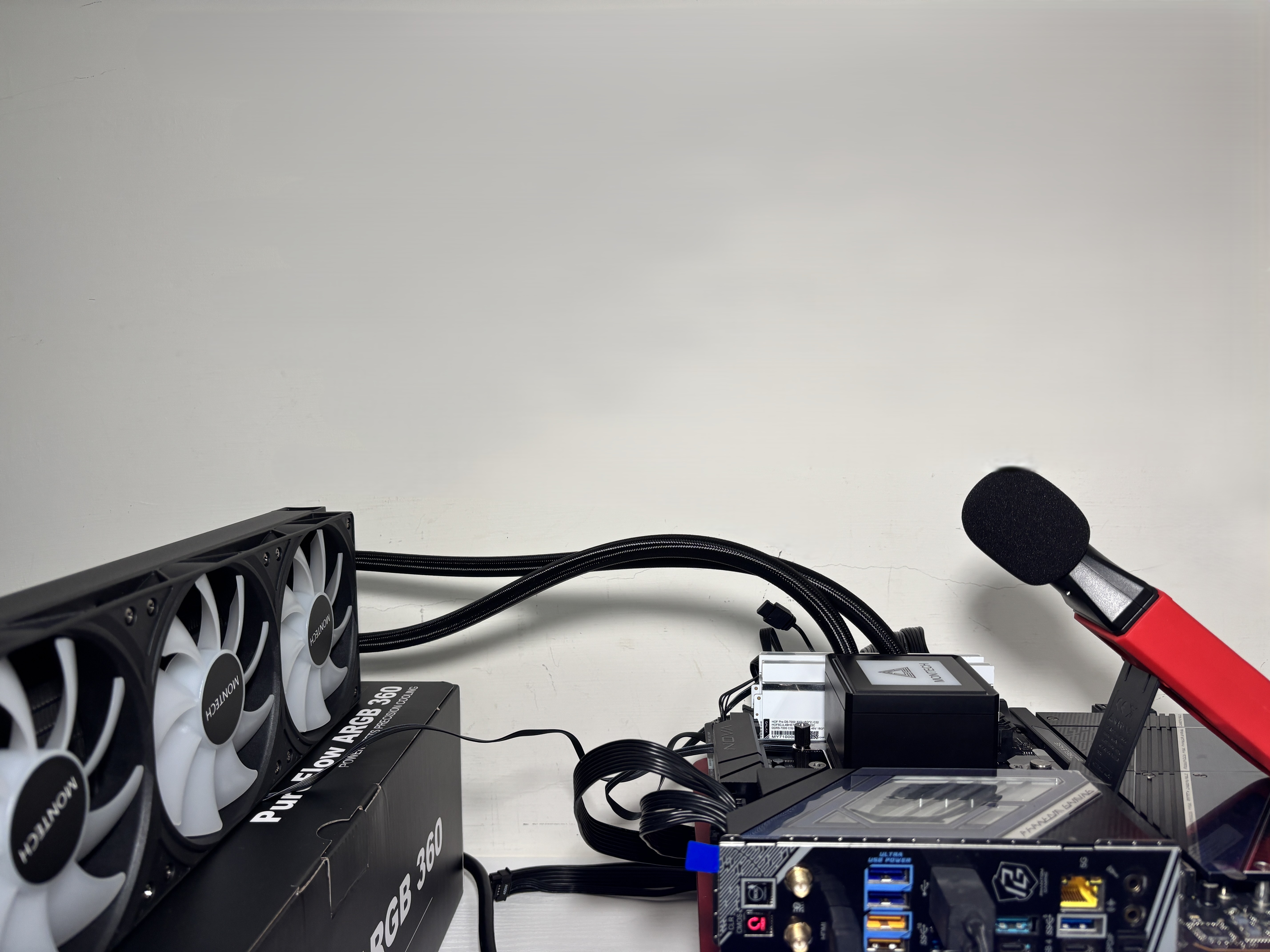

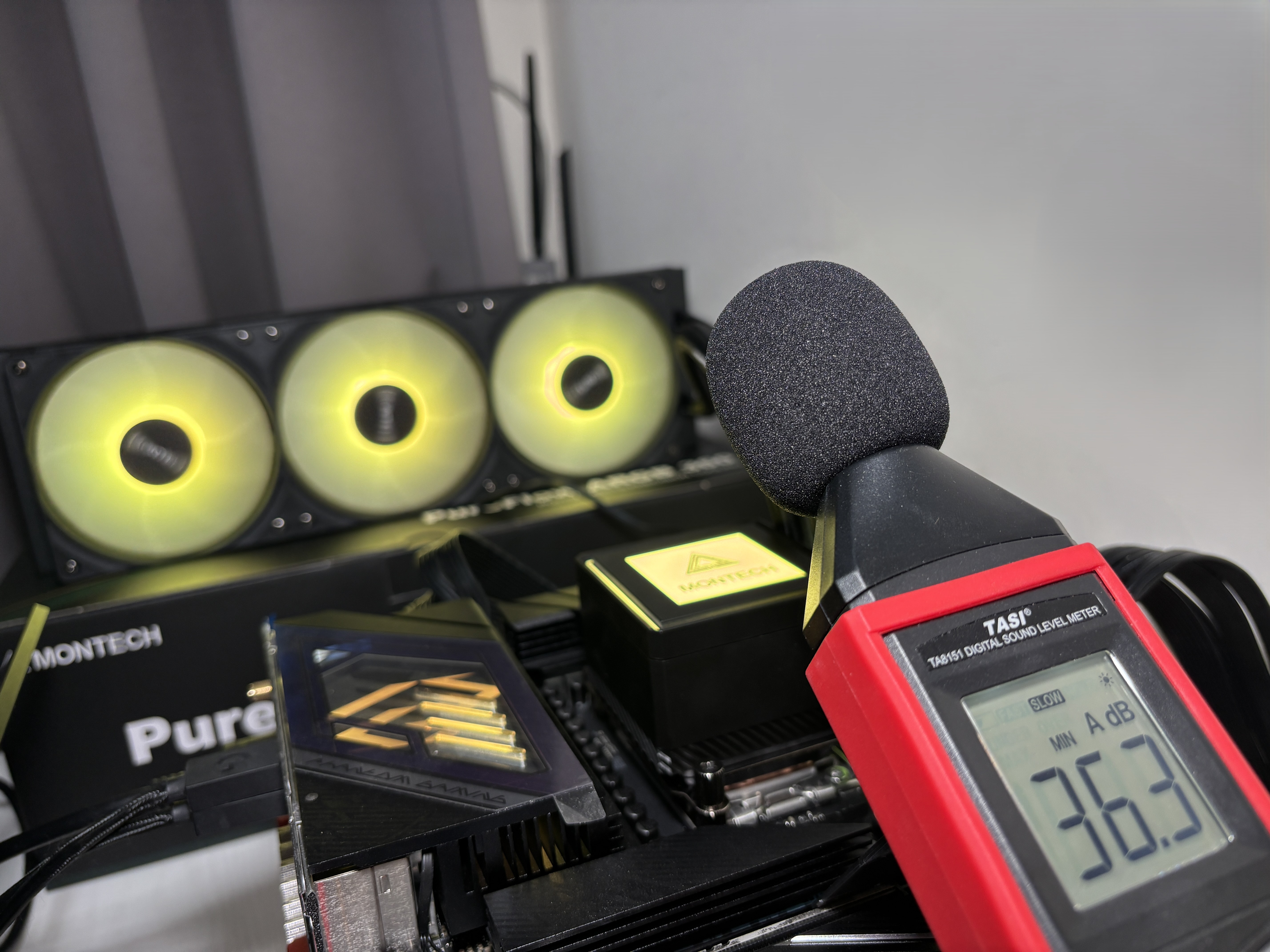

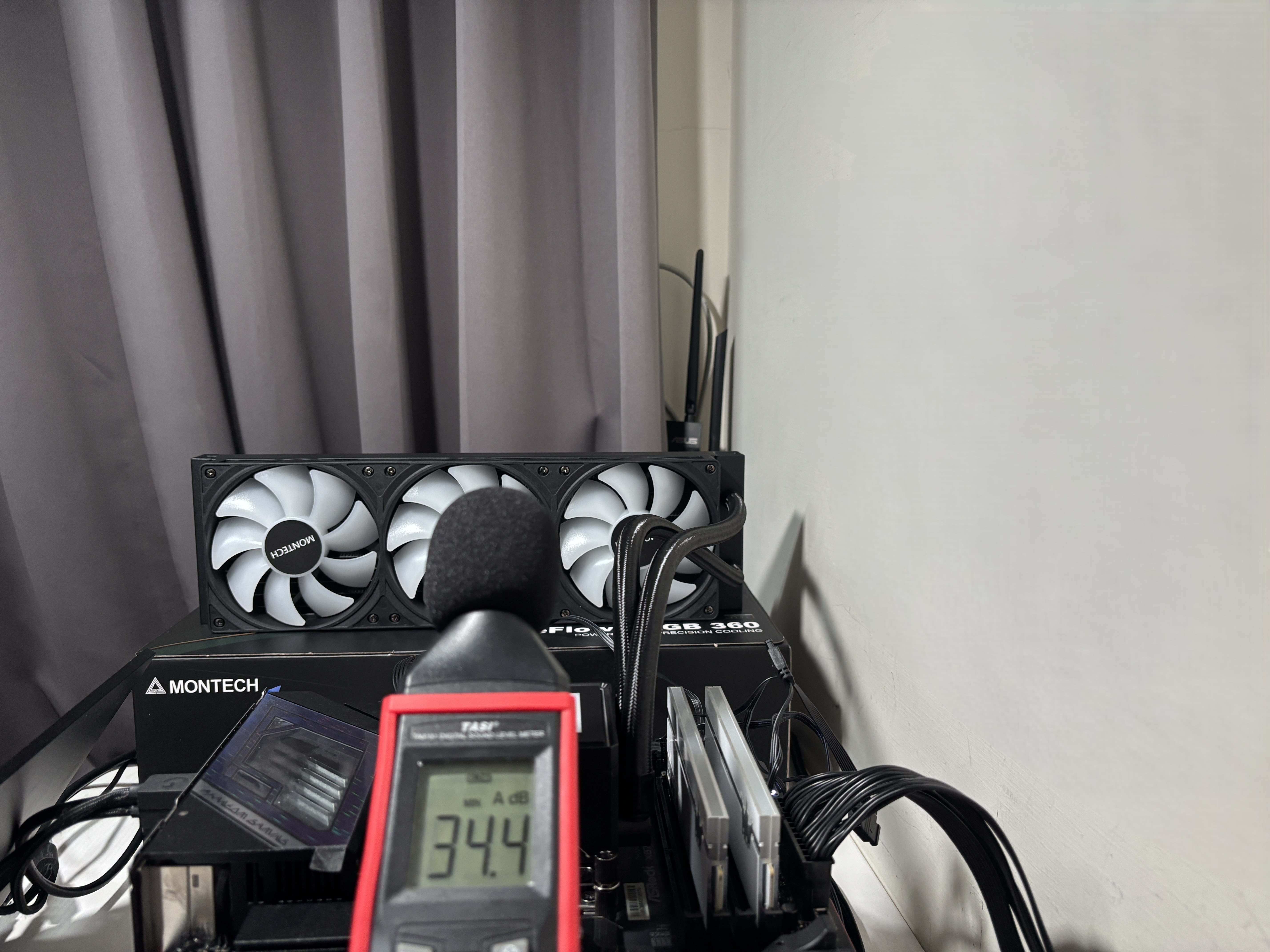

▲簡單交代一下測試場景,分貝計距離冷排風扇約 30 公分,距離水泵約 5 公分
▲在未開機時,室內環境底噪最低僅為 34.4 分貝

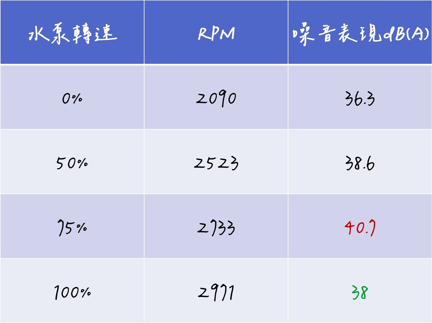

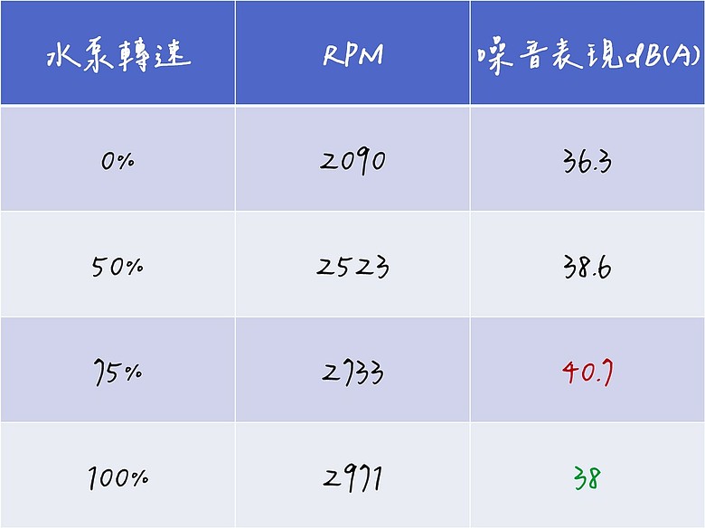

▲風扇與水泵均調整至 0% 時,水泵仍然會維持在最低轉速約 2090 RPM,風扇最低轉速為 733 RPM,此時分貝計為 36.3 分貝
▲詩人發現在水泵的噪音表現上挺有趣的,特別抓出來分享,水泵在低轉時安靜這很合理,但稍微往上調整一些時,耳朵湊近聽略有一些電機運轉聲,不過再將水泵調整至滿速時,噪音表現不升反降到只有 38 分貝!電機運轉聲變得更加高頻反而滑順,在聽感上比起中低轉更能夠接受,因此詩人會建議,日常使用下固定在滿速狀態反而對靜音體驗有幫助,不要設定成曲線或許是件好事!

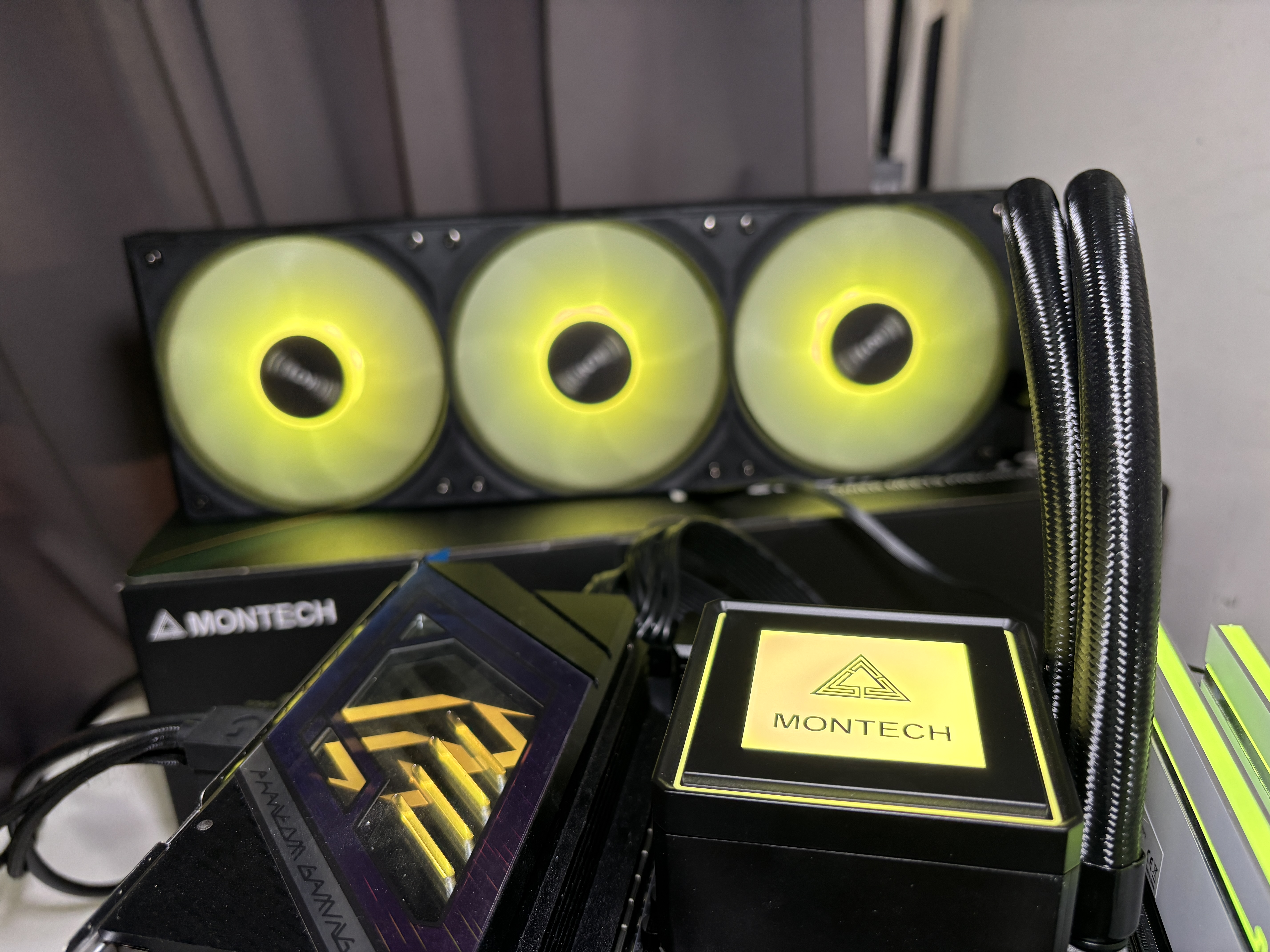

▲君主這次採用了方正設計的冷頭,那深邃的光芒不僅均勻地透出中央的 MONTECH 三角盾牌 Logo,更沿著冷頭邊緣的導光條勾勒出一圈細緻的科技光環,燈珠過渡相當柔和,沒有刺眼的斷層感~

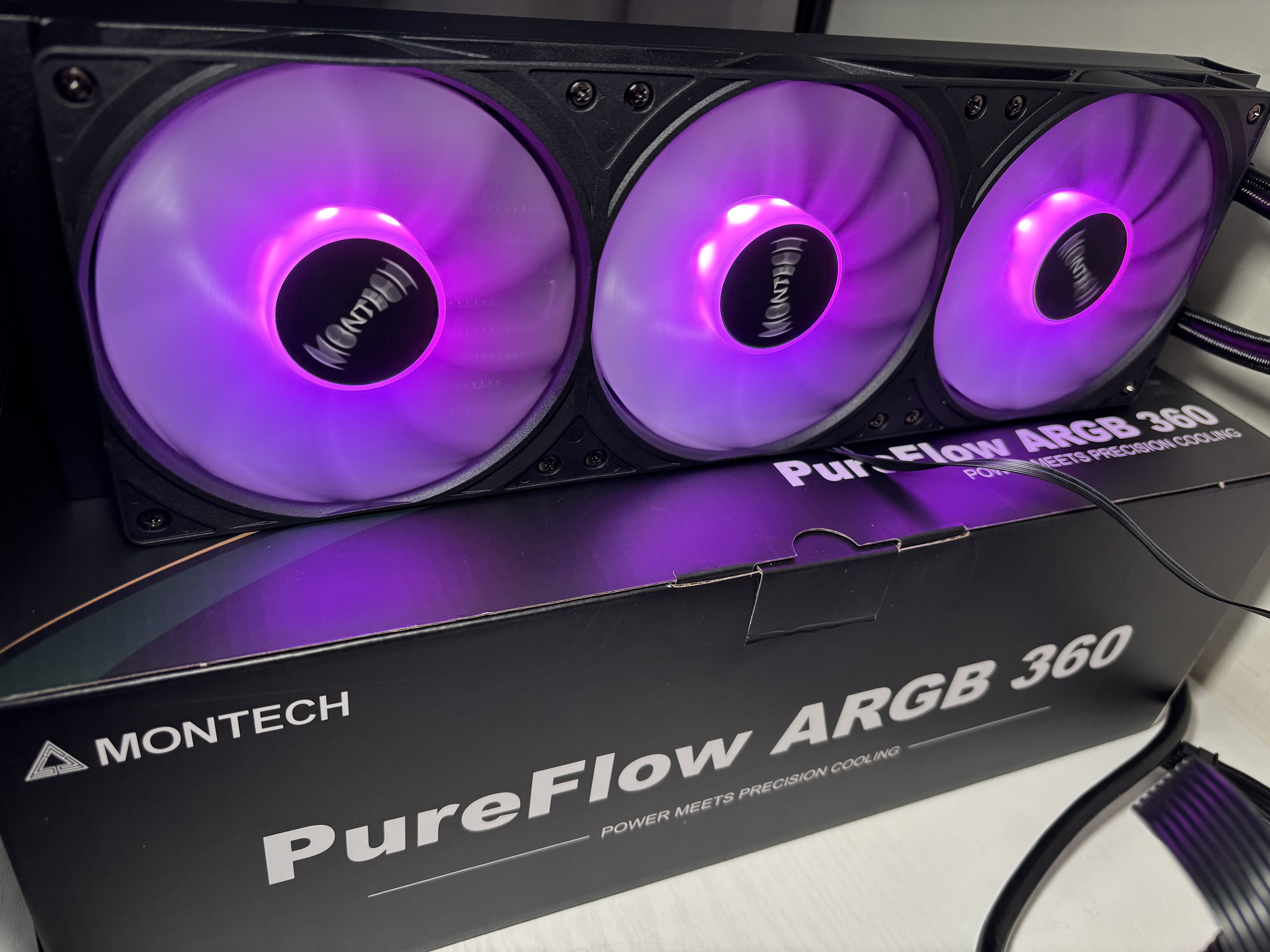

▲風扇軸心處的 LED 燈珠發出的光芒,藉由半透明的磨砂質感扇葉均勻地向外擴散;接下來我們將褪去華麗的光效外衣,直擊這款 PureFlow ARGB 360 最純粹的核心戰場:高負載下的溫度壓制力與嚴苛的聲噪實測!

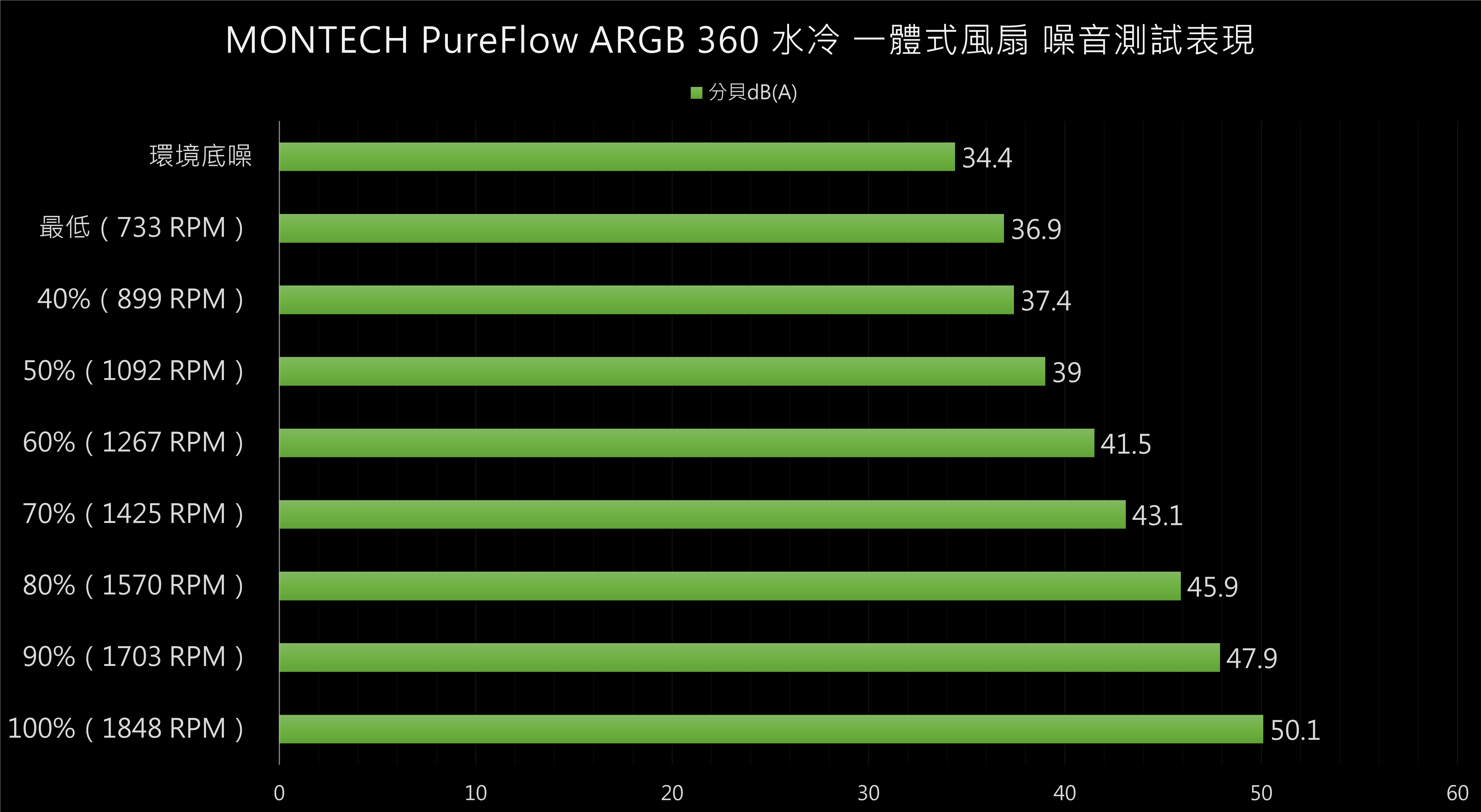

▲在轉速區間上,階級會比較分明一些,建議日常維持在 1100 RPM 以內,中高負載下也不要超過 1500 RPM,當面對嚴苛的 FPU 燒機或 3D 渲染,風扇火力全開飆升至接近 1900 RPM 時,控噪表現比較沒那麼理想,或許是習慣了 HyperFlow 的非常規 28mm 厚風扇,回到 25mm 難免覺得有些適應不良,但它的散熱效果如何呢?

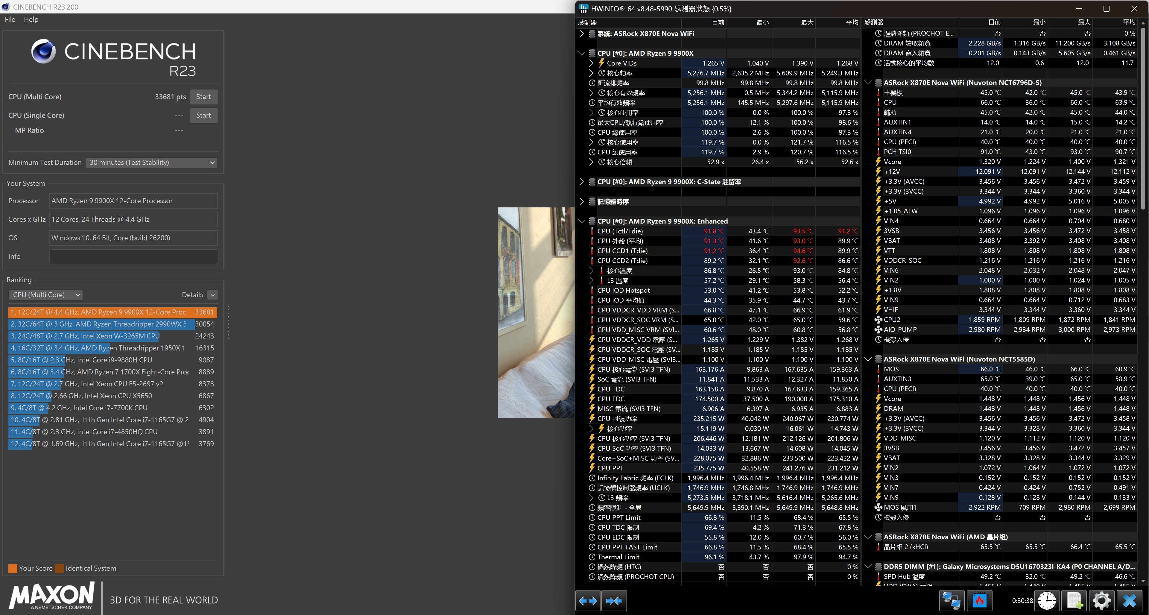

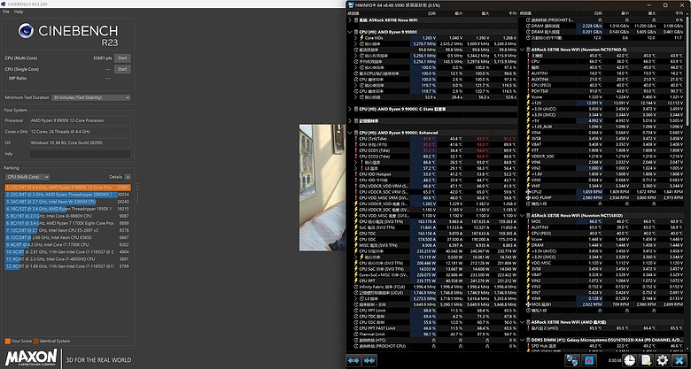

▲首先面對的是 Cinebench R23 的多核測試,已經先在 BIOS 中設定成 PBO Enable,在 30 分鐘的穩定度循環測試中,R9 9900X 的 CPU 封裝功耗(PPT)最高飆升突破了 241W,CPU 核心溫度(Tctl/Tdie)最高被穩穩壓制在 93.6 °C,平均溫度則落在 91.2 °C 左右,不僅沒有觸發處理器的降頻保護,也確保了系統在極端重載下的絕對穩定,最終分數落在 33,681 pts 的優異表現~

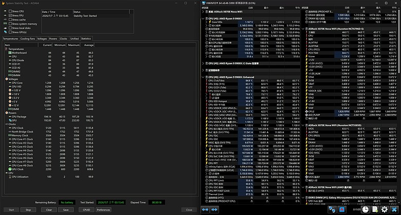

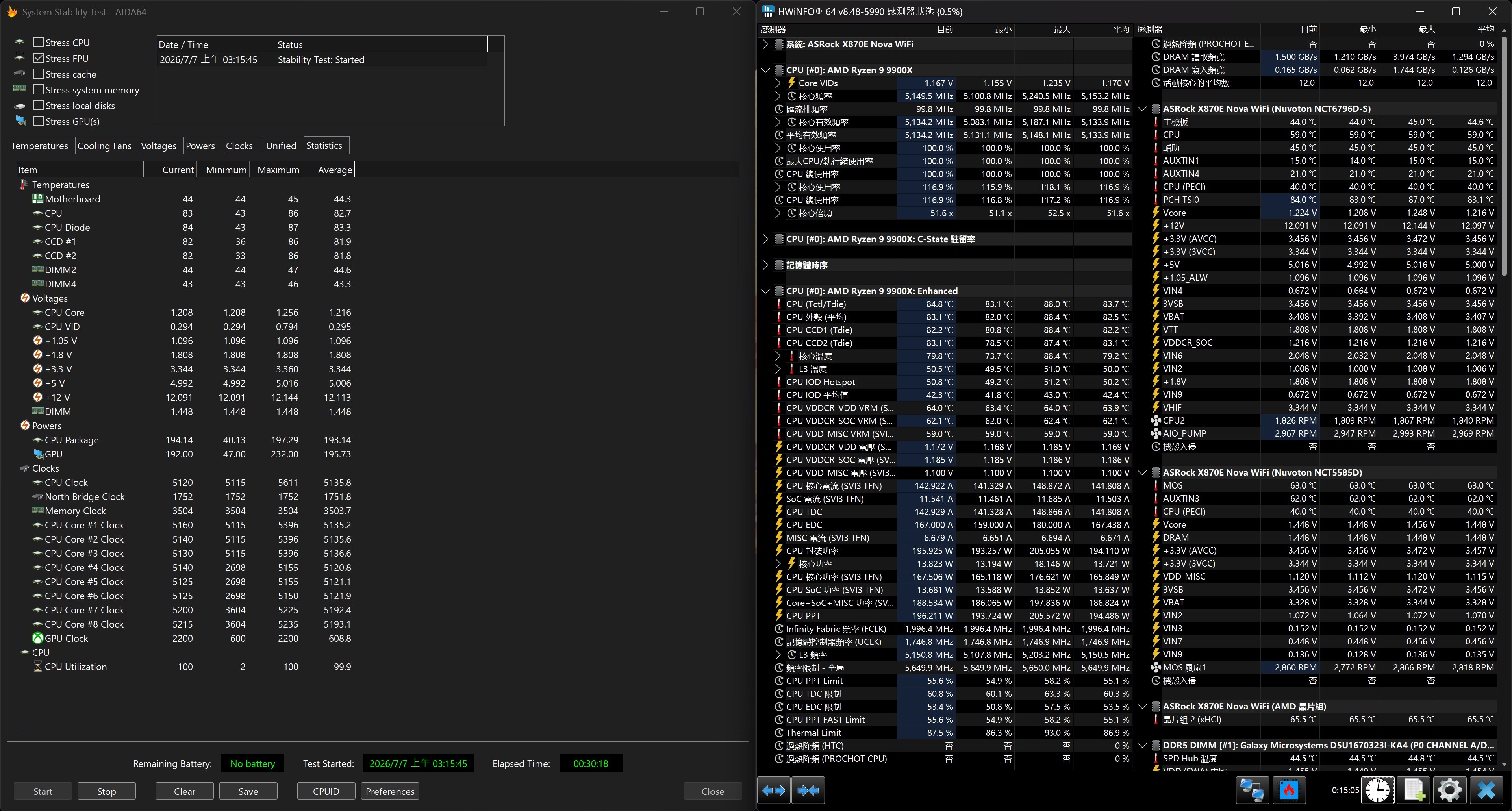

▲接下來採用 AIDA64 單烤 FPU,同樣也是進行 30 分鐘的烤機測試,不過在 15 分鐘時重置了 HWiNFO64 的數據,只留下後 15 分鐘的平均數據,R9 9900X 的平均溫度被壓制在 83.7°C,期間最高溫也僅觸及 88.0°C,這段期間處理器的平均封裝功耗維持在 194.4W 左右,全核心有效時脈依然能以平均 5.1 GHz 的高水準持續奔馳,徹底釋放了高階處理器應有的運算性能!

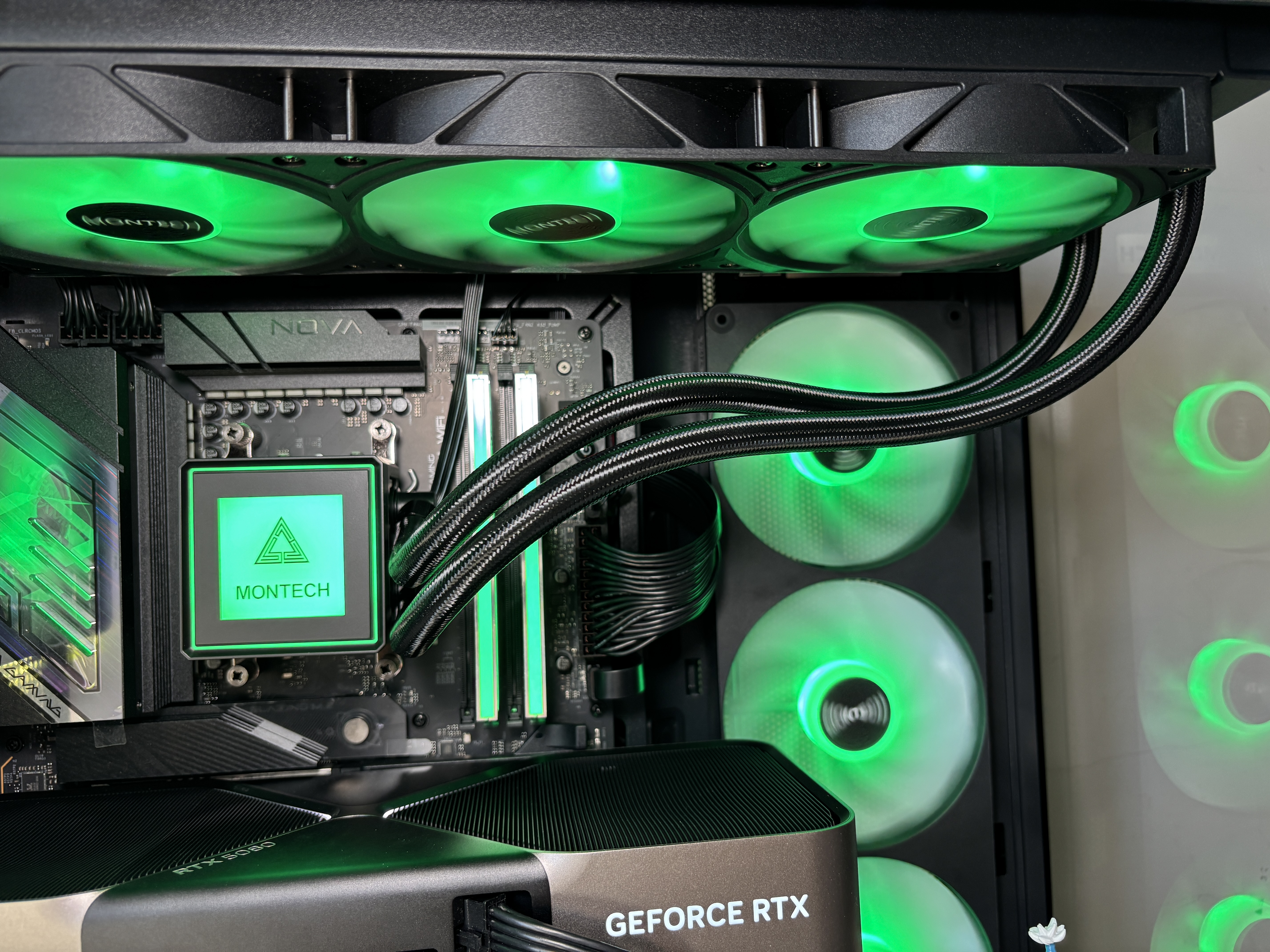

▲以上就是這次針對 MONTECH 君主科技新推出的 PureFlow ARGB 360 水冷散熱器的噪音與性能測試,接下來我會把它裝進 MONTECH 也在近期推出的 TG3 機殼做搭配呈現,有興趣的話再過去看看吧~

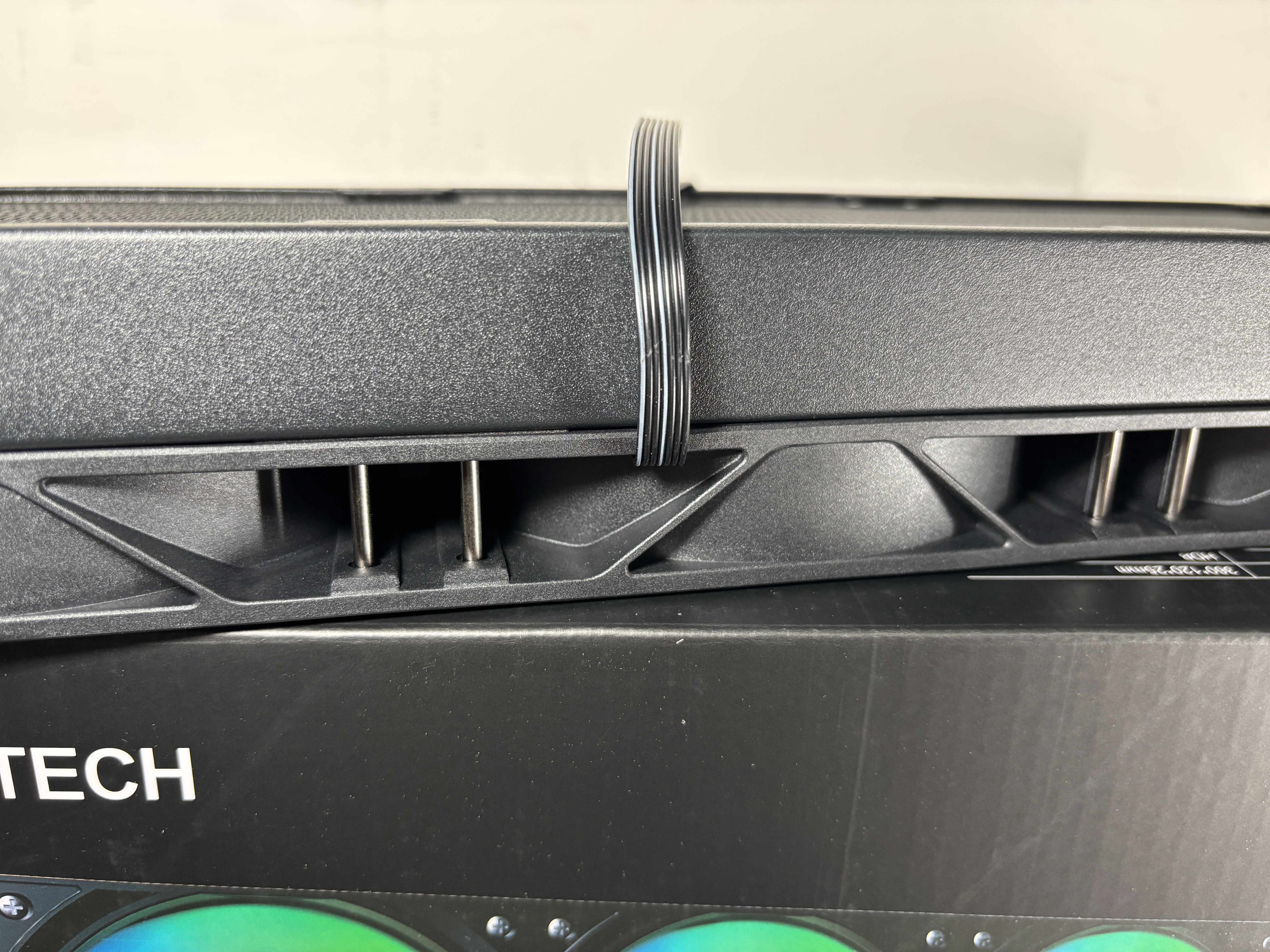

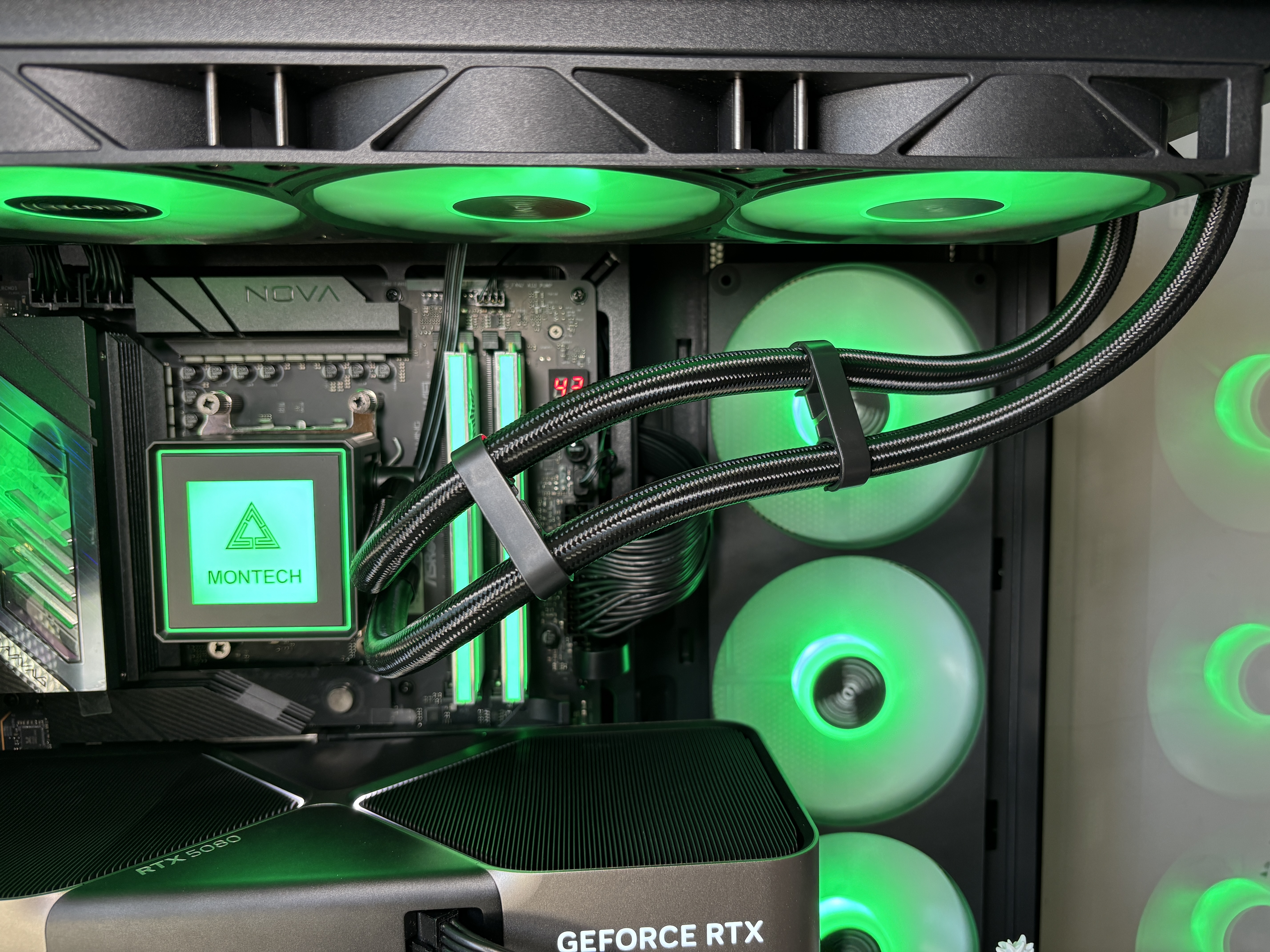

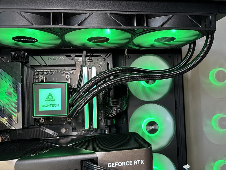

▲也是因為裝進機殼之後才有辦法感受到,水冷管夾在使用前與使用後的一些差異!其實像這種 40 公分長的水冷管,出入口在同一側(右邊)的話就會顯得多一些冗餘出來
▲如果懶得再換個方向的話,這時候水冷管夾就會是個還不錯的好幫手,水冷管的走向就可以調整到一個你順眼的角度,看起來就不會卡卡的~
