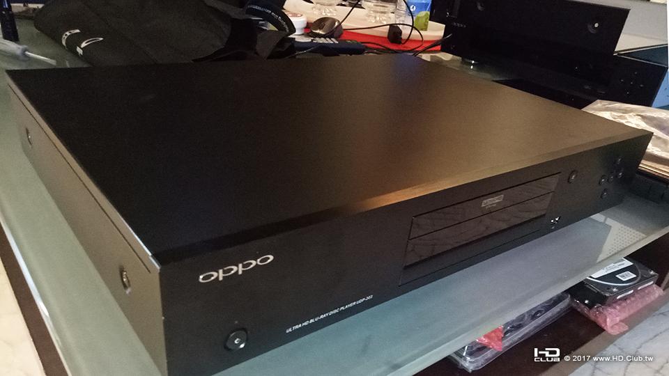

Anyway,在改造之前先紀錄一下未改前的原貌
前面板

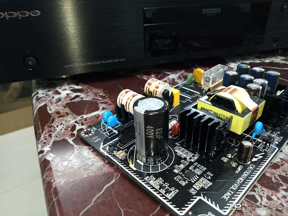

上週收到壞蛋指示 , 採購了Panasonic , 進行了電源板上主電容更換
更換後

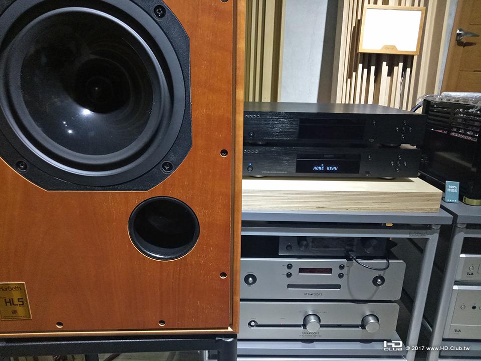

這部203改機完成度已經不錯 , 但我們為了好還要更好 , 還是一邊測試一邊微幅調整 , 由於前一代的成功 , 更揹負了眾人期待 ,我們希望成品能更讓大家滿意
與之前103/105改機一樣 , 帶著機器到處比較是很重要的一個階段

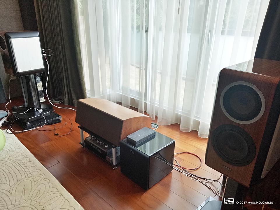

在音響店方面 , 首站來到台北市中華路的品樂音響

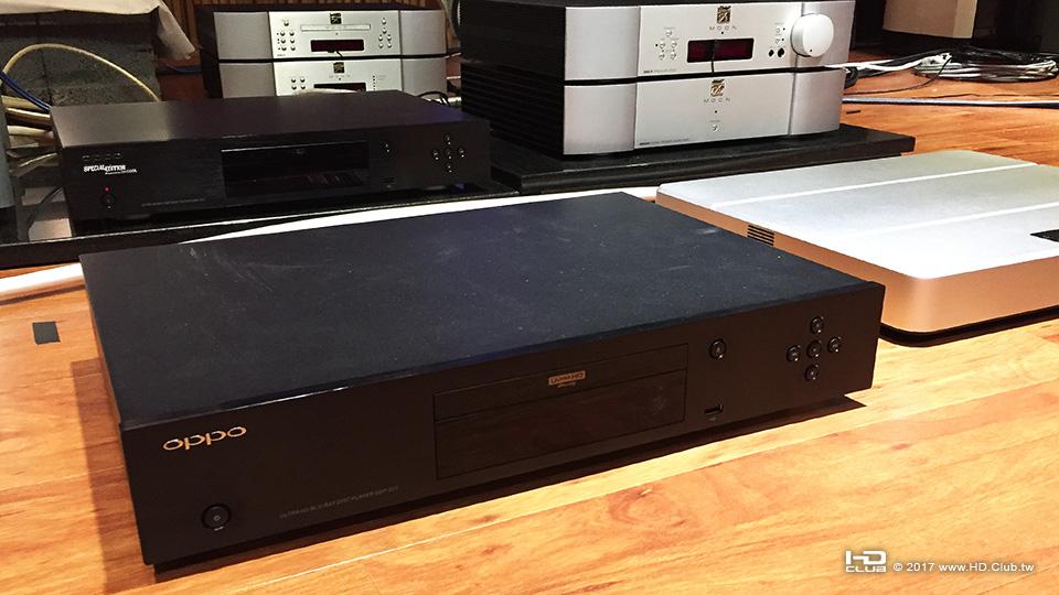

喇叭: Harbeth SHL5 plus
擴大機: 英國 StemFoort (Sugden )SF-200 綜合擴大機
發表於 2017-7-18 19:13:34 | 顯示全部樓層

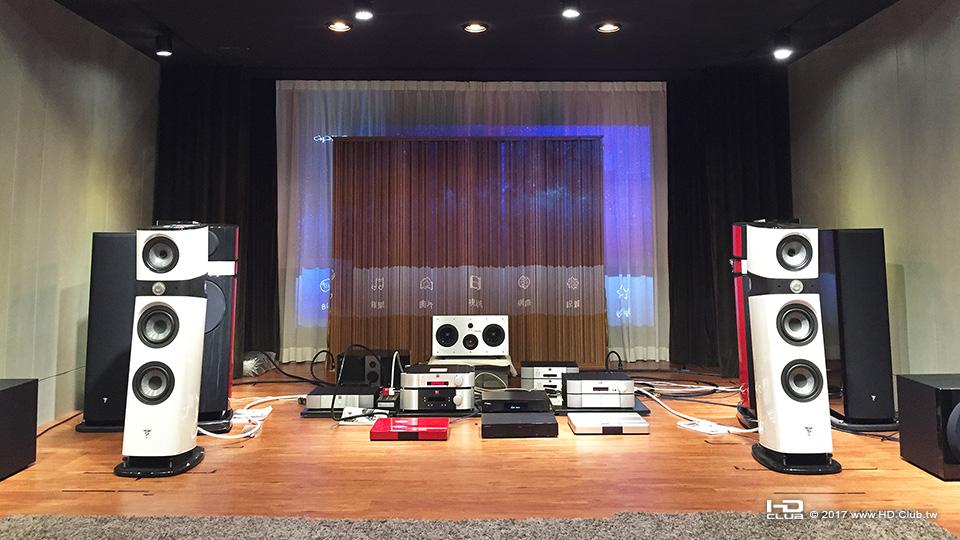

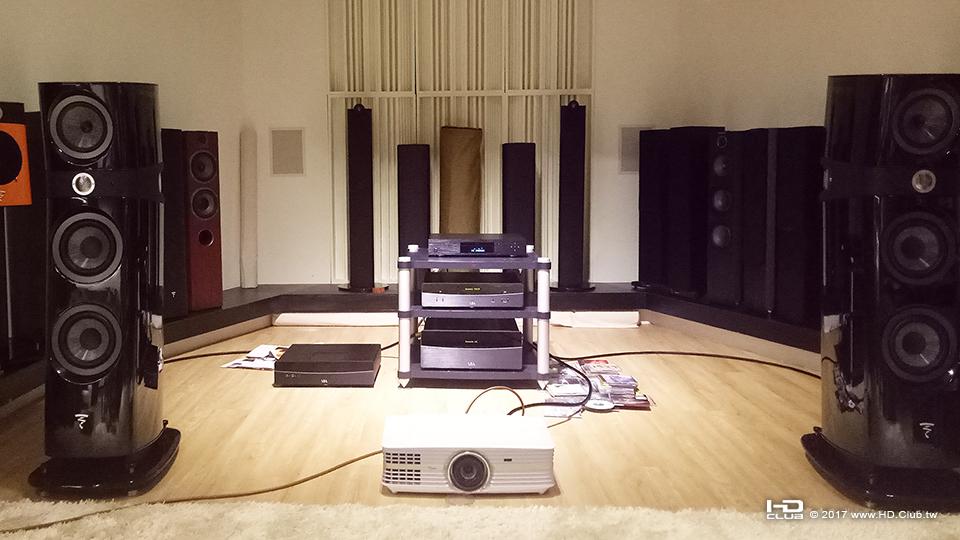

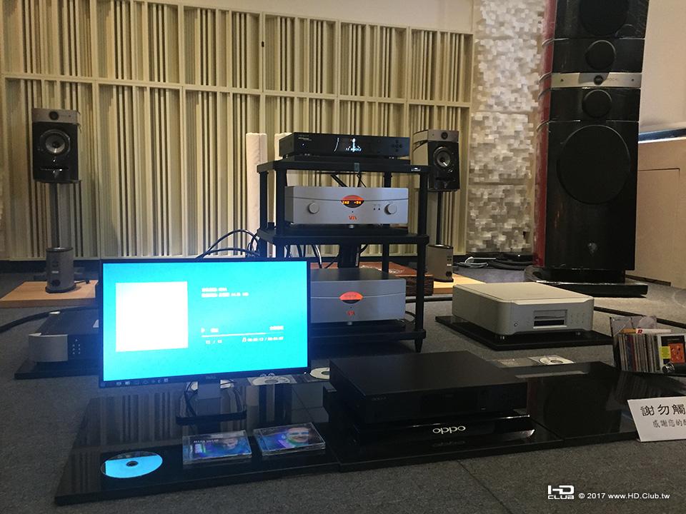

繼品樂音響透過Harbeth喇叭test得到好評 , 緊接著前往愛樂音響以不同聲底的Focal sopra +YBA試機, 現場A/B比測 , 同樣改機版本活生感好上不少

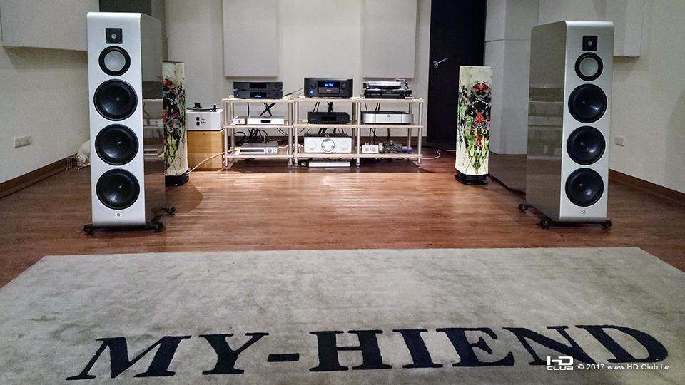

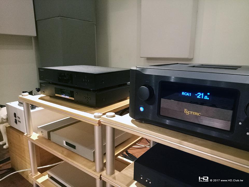

我們也到了專業的兩聲道網路論壇MY-HIEND試聽室進行203改機版本測試 , 也是很明確感受是個很有感的升級
搭配器材
擴大機Esoteric F-03A
喇叭Marten Django

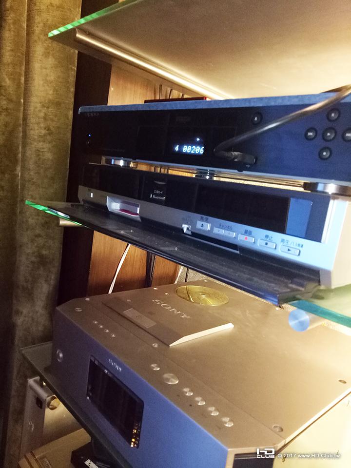

發表於 2017-7-26 15:21:22 | 顯示全部樓層

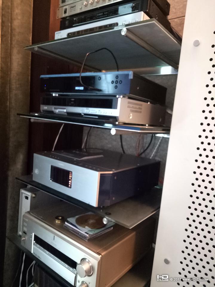

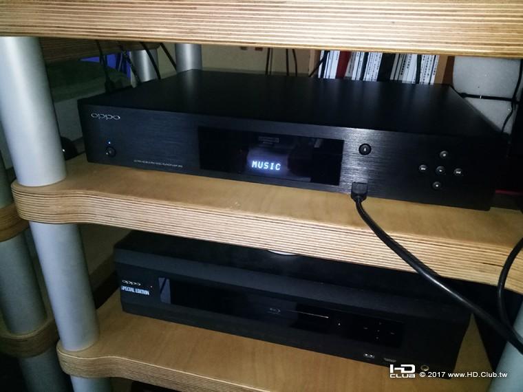

透過TAD CE1試機
很高興來到北部某位燒友家試聽203與改機版本,並與元老級世界首部SACD播放機SONY SCD-1切磋交流,很美好的週日下午時光

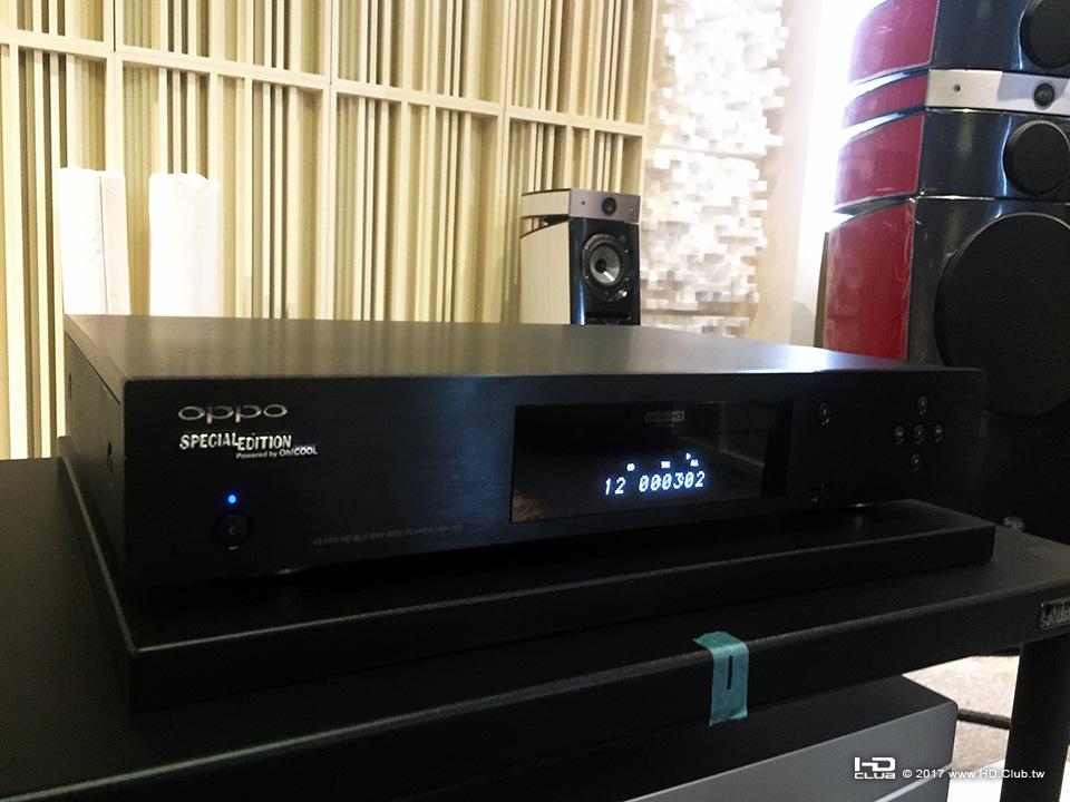

發表於 2017-8-24 14:35:44 | 顯示全部樓層

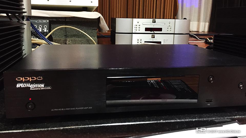

好還要更好!! 類比輸出 ,HDMI數位輸出全面提昇 ,很棒的SE發表會
新視聽雜誌韓享良主編:
例如聆聽爵士傳奇BD長笛高手戴夫范倫汀的演奏 , 笛聲更有力量 , 同時能感覺音場變大許多 , 環繞包圍感更好, 而各種伴奏樂器和細微聲音顯得更複雜而豐富...

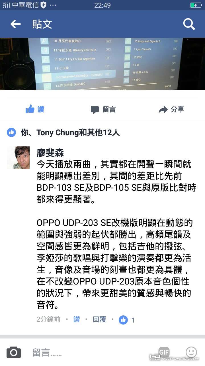

發表於 2017-8-28 16:12:16 | 顯示全部樓層
本文章最後由 Fred 於 2017-8-28 18:26 編輯
Hi-AV影音網廖斐森總編輯:
「今天播放兩曲,其實都在開聲一瞬間就能明顯聽出差別,其間的差距比先前BDP-103 SE及BDP-105 SE與原版比對時都來得更顯著。OPPO UDP-203 SE改機版明顯在動態的範圍與強弱的起伏都勝出,高頻尾韻及空間感皆更為鮮明,包括吉他的撥弦、李婭莎的歌唱與打擊樂的演奏都更為活生,音像及音場的刻畫也都更為具體,在不改變OPPO UDP-203原本音色個性的狀況下,帶來更甜美的質感與暢快的音符。」
http://www.hi-av.net/modules/newbb/viewtopic.php?topic_id=8325

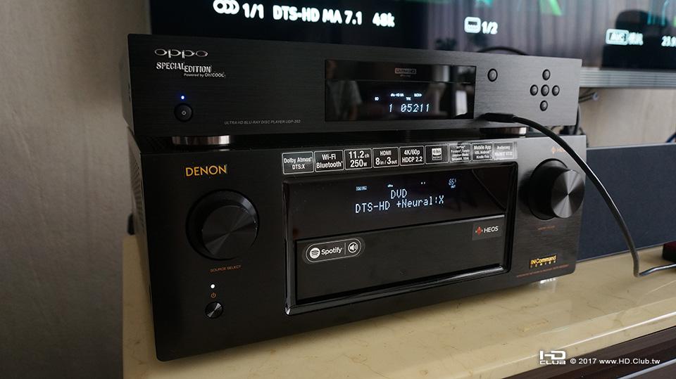

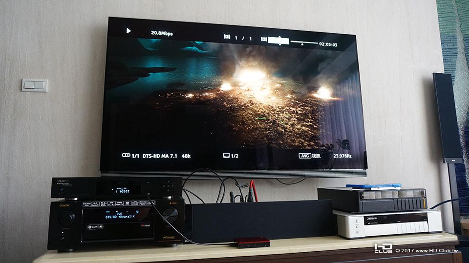

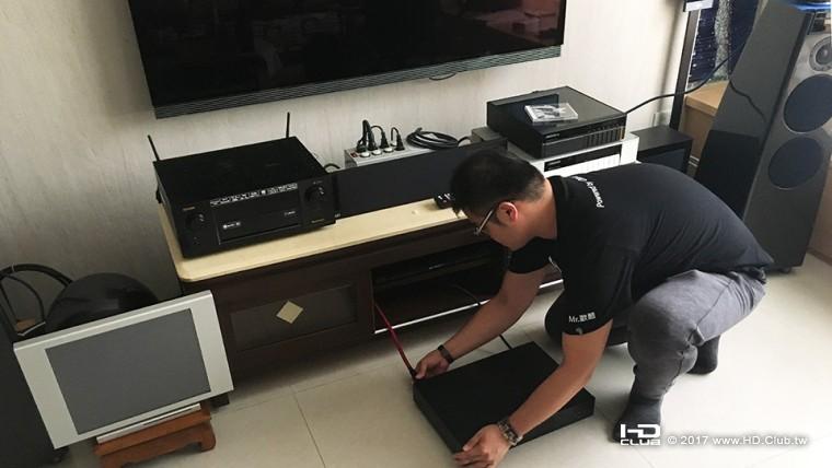

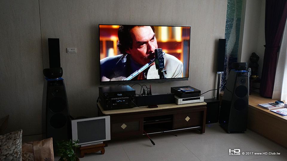

桃園楊先生安裝OPPO 203 SE
楊先生一直很關心OPPO 203改機的進展 , 這次音響展也撥空前來體驗 , 並入手OPPO 203加上升級SE版
楊先生剛退休不久後就在自家建構兩套系統 , 一是以4K劇院為主
KEF 5.2.2喇叭
DENON AVR-X6300H
LG OLED65B7T
OPPO UDP-203 SE (HDMI)
兩聲道更是下重本
meridian高階數位流

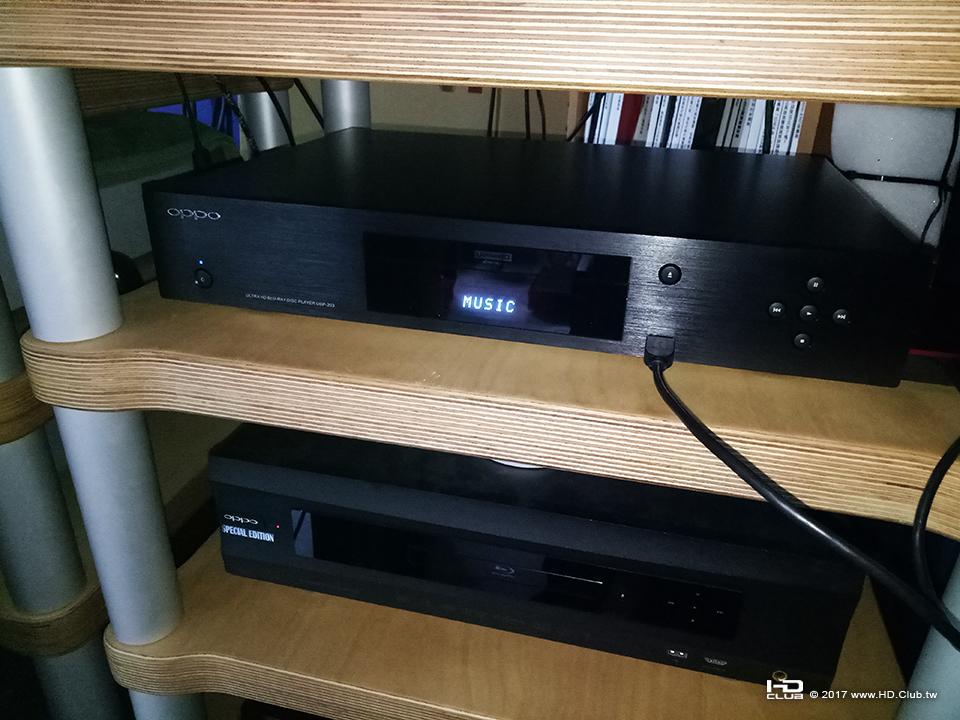

OPPO UDP-203 SE (類比2CH)

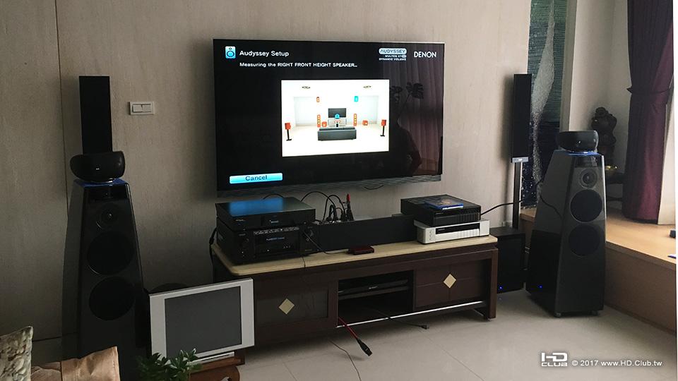

由於楊SIR熱情邀約 , 我就撥空去坐坐 , 順便幫忙看一下DENON環擴的參數 , 微調一下讓播放4K藍光時多聲道更呈現出
一.細膩的環繞感
二強烈的聲效移動
三.紮實的低頻
配合65寸4K OLED TV高超HDR效果 , 達到影音合一的完美境界
兩聲道部份音色甜美動人 , 我們透過203 SE好好欣賞幾首好歌

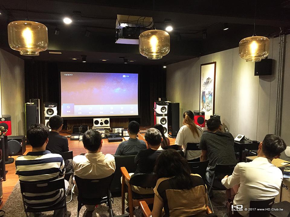

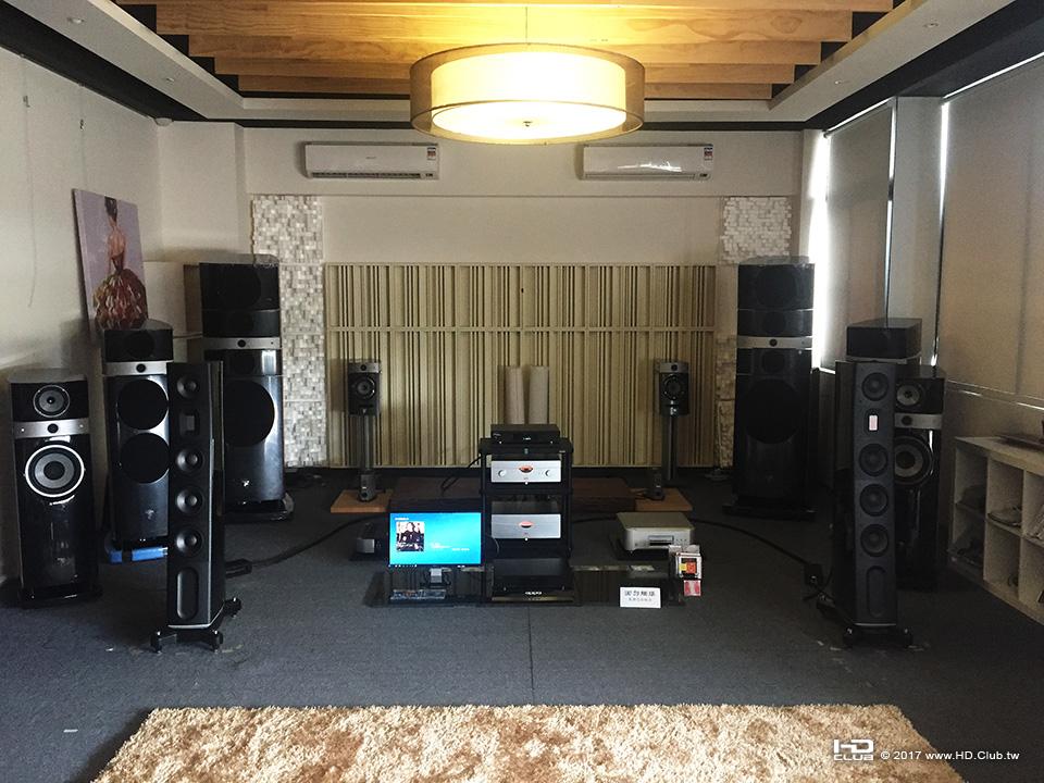

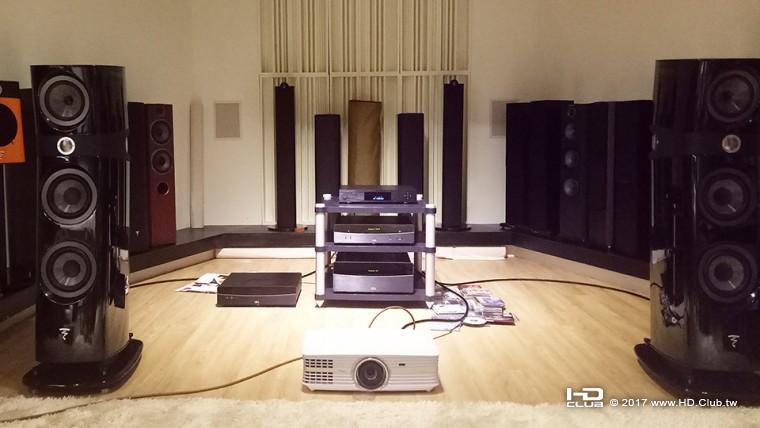

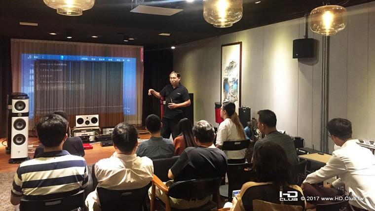

9/8(台北翔韻) , 9/10(台中愛樂) OPPO UDP-203改機升級體驗會
本文章最後由 Fred 於 2017-9-12 18:53 編輯
繼8月音響展後 , 也在北中南各大經銷商舉辦了203 SE改機升級體驗會 , 透過各大店家的高階音響設備 , 展現203改機後性能提昇的硬實力 , 依照過往傳統 , 我們A/B比較是以同一組線材(電源線 , 訊號線 )更換兩台機器 , 半點取巧不得  , 由於此次活動以兩聲道為主 , 雖然我們也有展示OPPO 4K劇院 , 但照片還是以分享聲音表現為主
台北翔韻使用器材
喇叭:FOCAL SOPRA
擴大機:Micromega M-150

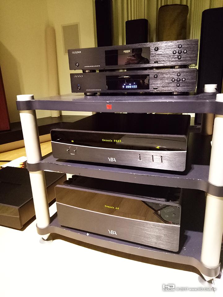

台中愛樂
喇叭:丹麥Raidho
擴大機:YBA前後級
線材:MIT / SILTECH
我想很多人會問我 , 差異大嗎? 我必須說 , 差異很大 , 兩聲道系統越高檔 , 差異越大 , 接下來9月底10月初 , 我們會在高雄富豪 , 新竹名展展現203 SE實力 , 有興趣的朋友可前往報名喔
