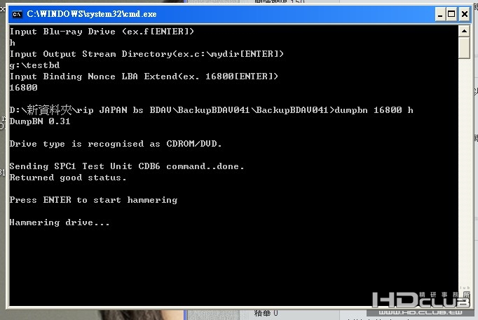

  • BackupBDAVforV3.cmdを実行して表示に従いドライブレター、保存先ディレクトリ、LBA値を入力する。
  • Hammering drive...という表示が出たらPowerDVDを立ち上げてBD-R/REメディアを再生、CPSkeyのDumpが成功したら再生停止。
  • 後は自動で指定した保存先にAACSが解除されたm2tsファイルがバックアップされる。

    當程式出現Press ENTER to start hammering,就執行PowerDVD來播放影片,開始播放後就可以按Enter,直到CPSkey的Dump出來後再把PowerDVD停止,這樣做的目的是利用PowerDVD播放時找出它所使用的Key。

去到4.Hammering drive...如果所說的表示出來了啟動PowerDVD再生BD-R/RE媒體,到了這兒問題來了,
要等多久才能CPSkey的Dump出來呢?不會播足一整套才Dump出來吧?
我等了很久也沒動靜,所以想請教你一下,不好意思啊
