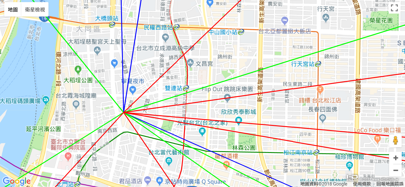

這次收視一樣按這這個教學可以觀看。只是偶有破圖甚至黑屏。繼續研究看怎樣可以更好收看
發表於 2018-8-15 11:33:55 | 顯示全部樓層
培根 發表於 2018-8-15 10:30 AM
這次收視一樣按這這個教學可以觀看。只是偶有破圖甚至黑屏。繼續研究看怎樣可以更好收看 ...

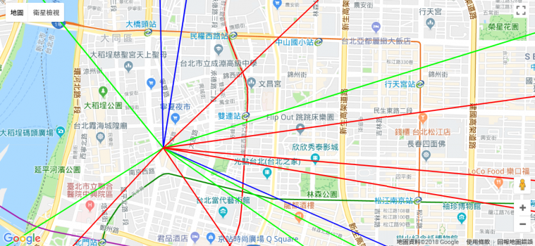

那個是天線擺設的問題
可以按照這裡的指示調整天線
去買一隻近千元天線也是不錯的選擇
發表於 2018-8-15 15:13:16 | 顯示全部樓層
billeccentrec 發表於 2018-8-15 11:33 AM
那個是天線擺設的問題
可以按照這裡的指示調整天線
我用這款天線,可能鏽蝕的關係。
或者把他橋朝北方應該會好一些
謝謝說明

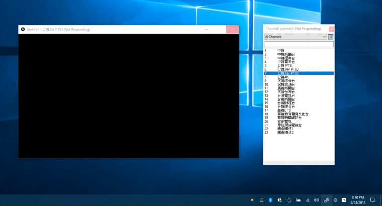

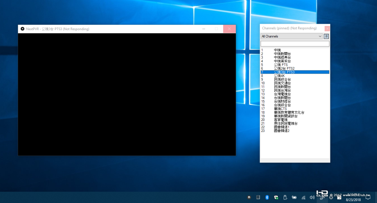

發表於 2018-8-23 20:20:40 | 顯示全部樓層
先前我的電腦按照樓主的教學做完之後
可以正常收視
但是在我的電腦送修之後
重灌windows 10
我再次建立收視環境時
點下LIVE TV之後lav spliter竟然沒有啟動
想請教一下K-Lite Codec與NPVR的安裝順序是否有影響?
接著是這次系統與上次不同的是我這次是用英文系統
地區也設定成美國
不知道到語系是否是造成這個問題的主因
有沒有大大可以幫忙
 樓主| 發表於 2018-8-24 09:57:31 | 顯示全部樓層
jimmy4048 發表於 2018-8-23 08:20 PM
先前我的電腦按照樓主的教學做完之後
可以正常收視
但是在我的電腦送修之後
先試試看移除 NextPVR 之後, 播放一般的 HEVC10 檔案, 系統列有沒有 LAV spliter ?
如果沒有, 重新安裝 K-Lite Mega CODEC 之後再重新安裝 NextPVR
如果有, 重新安裝 NextPVR
應該就會正常了

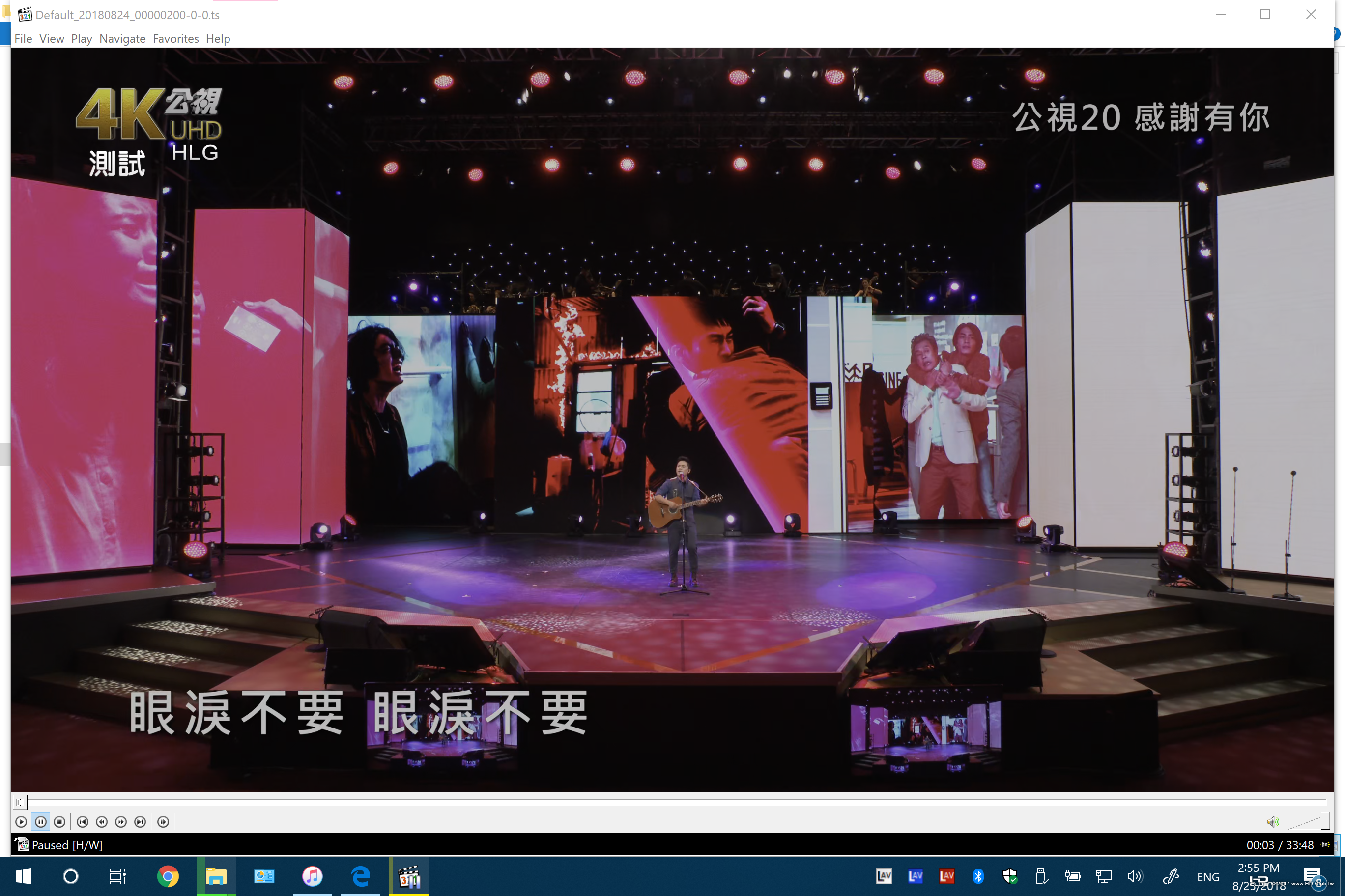

發表於 2018-8-25 15:04:15 | 顯示全部樓層
錄製完的節目(HEVC10)用撥放器打開
LAV 是有啟動的
然後其實我重裝很多次NPVR
但是都沒辦法解決
