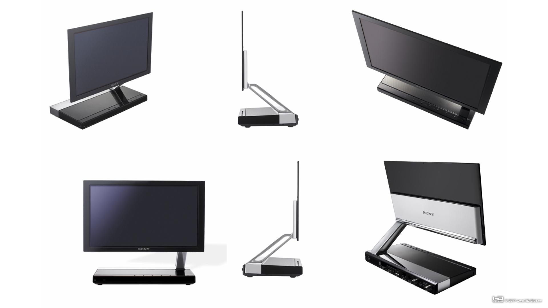

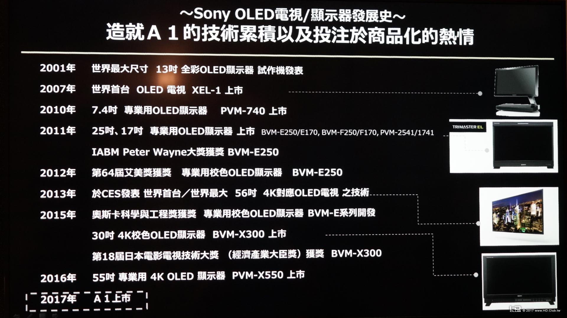

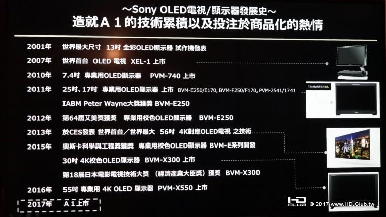

在 CES 2107 媒體發佈會上,索尼社長 平井一夫先生正式向世人揭開了 BRAVIA OLED 的面紗。說到 OLED 面板,索尼早在十年前,也就是 2007 年就曾發表過世界第一台的 OLED 電視「XEL-1」,這台定價 ¥200,000 相當台幣五萬五左右的「電視機」只是個 11 吋的「小螢幕」,但卻是當年最薄且對比最高 (1,000,000:1) 的平面電視,並擁有更廣的色彩空間及更快的反應速度,堪稱面板產業中劃時代的產物。但是 (萬惡的但是又來了),隨著 2010 年 Sony 宣佈 XEL-1 停產後,這段期間就再也沒推出 OLED 面板的家用電視了 (專業領域仍持續有產品推出)。
▲ 於 2007 年發表的世界第一台 OLED 電視「XEL-1」
可參考當時所發佈的消息稿 https://www.sony.net/SonyInfo/News/Press/200710/07-1001E/
▲ 過去這段期間,Sony 於專業應用領域推出了多款 OLED 的產品

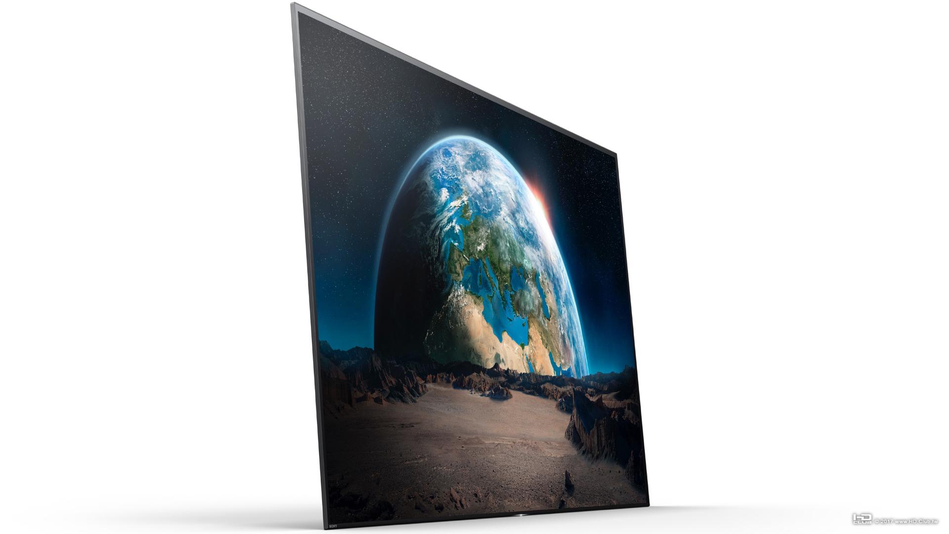

時間來到十年後的 2017 年,在這個 4K HDR 成為高階電視市場主流的時代,Sony 再次導入 OLED 面板技術,並給它起了一個響亮的系列名稱「A1」,這個不論是英文還是數字都排頭位的名稱,似乎亦代表著一個新世代即將展開。這樣具有時代意義的產物,當然也得安排來到精研好好體驗一番才是。在台灣索尼的協助下,送來到總部評測的是 65 吋的 KD-65A1,接下來就來看看其表現如何吧!

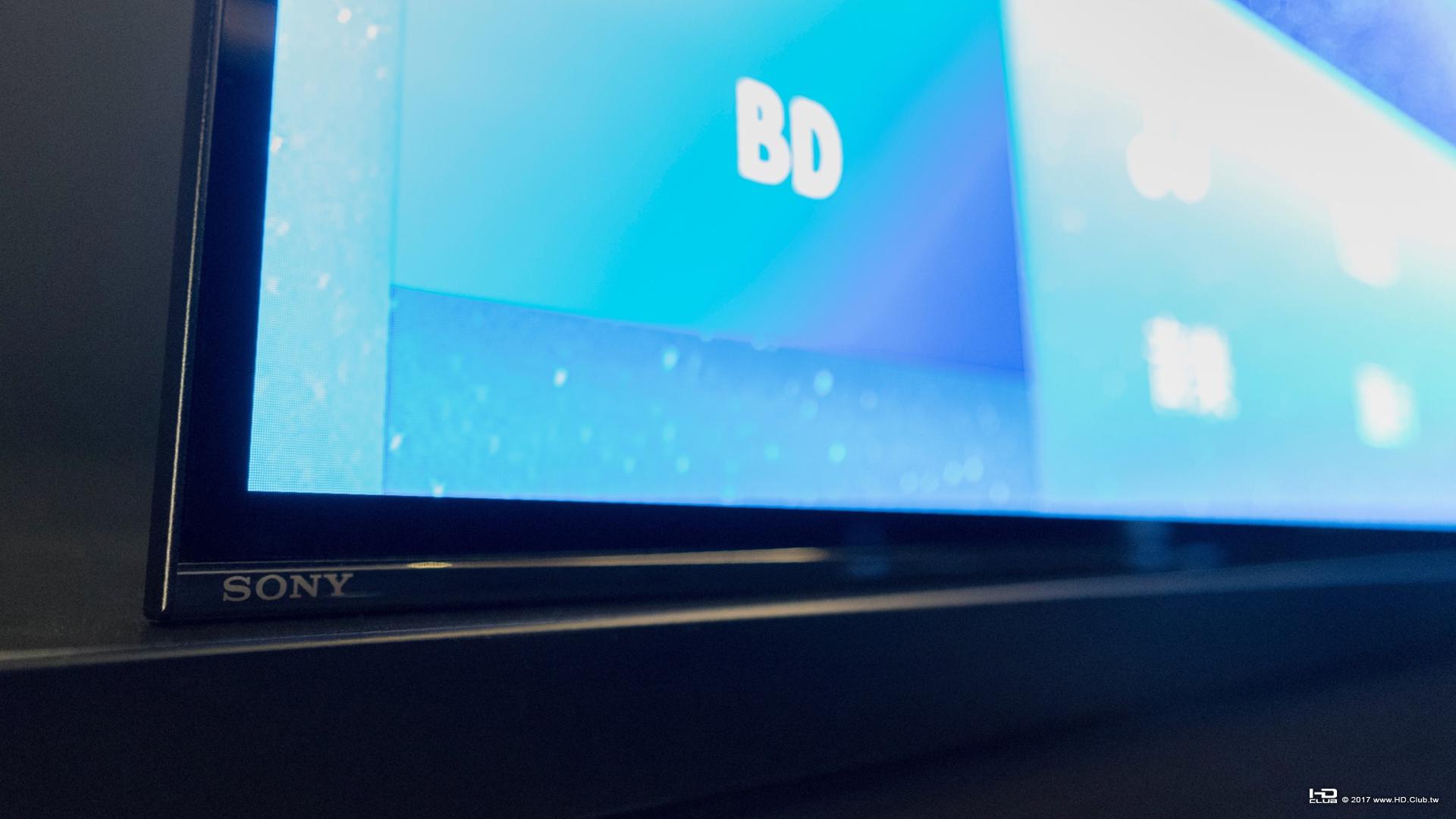

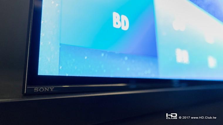

Sony 在機體設計的工藝美學上向來有其獨到之處!這次推出的 A1 系列電視,從正面看時,是個連底座都看不到的黑板一片。對,就是一塊黑板,然後就... 沒了!甚至連品牌的 logo 都極小化的放在左下角,正面乾淨到連 BRAVIA 標誌都看不到 (移到背後的制動器上)。而這些年來 BRAVIA 電視螢幕正下方的燈號,則成了辨識  A1 為 BRAIVA 家族的唯一方式。
▲ 走極簡風的 A1,連 Sony 的標誌也很低調的放置在左下角

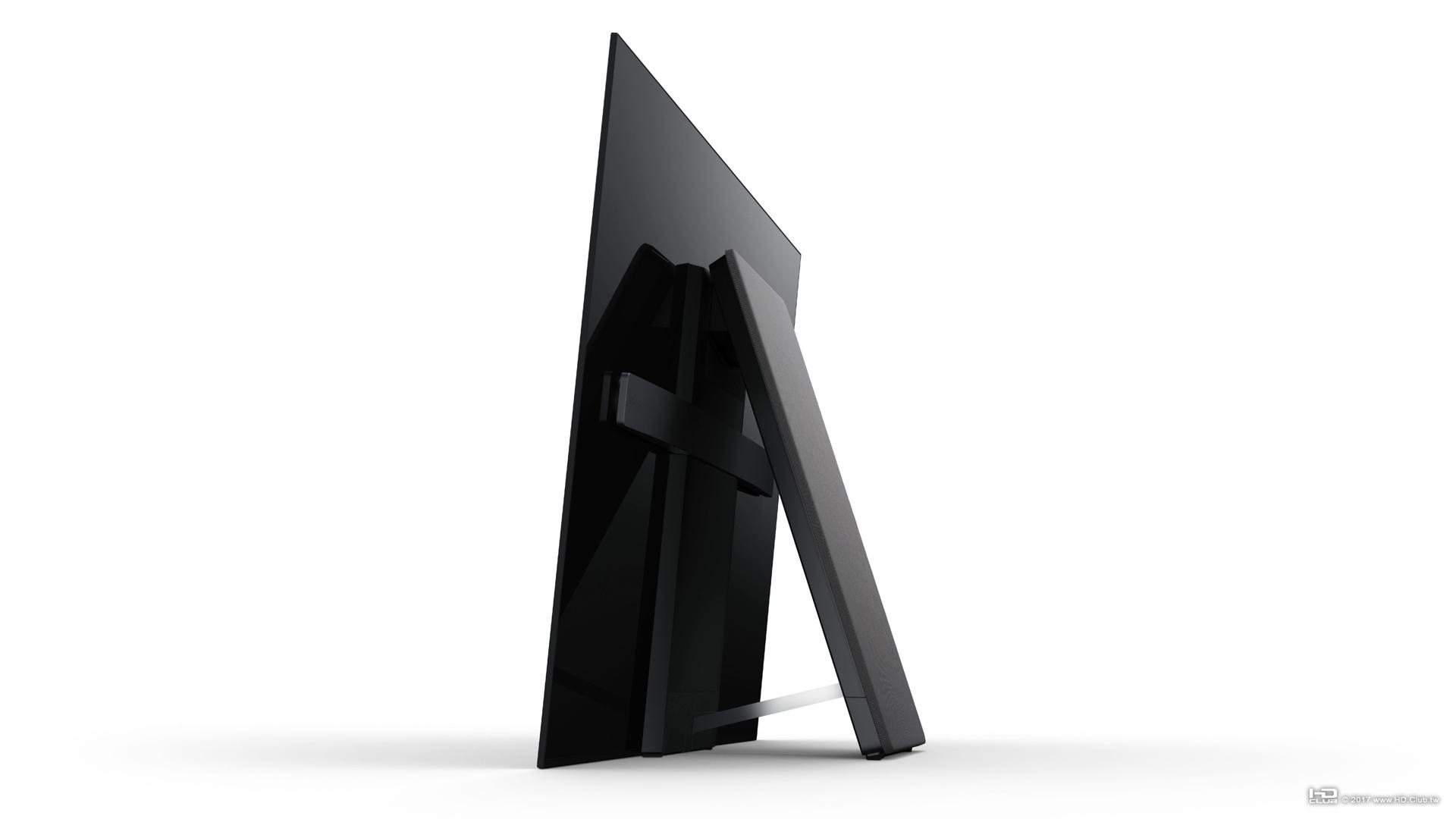

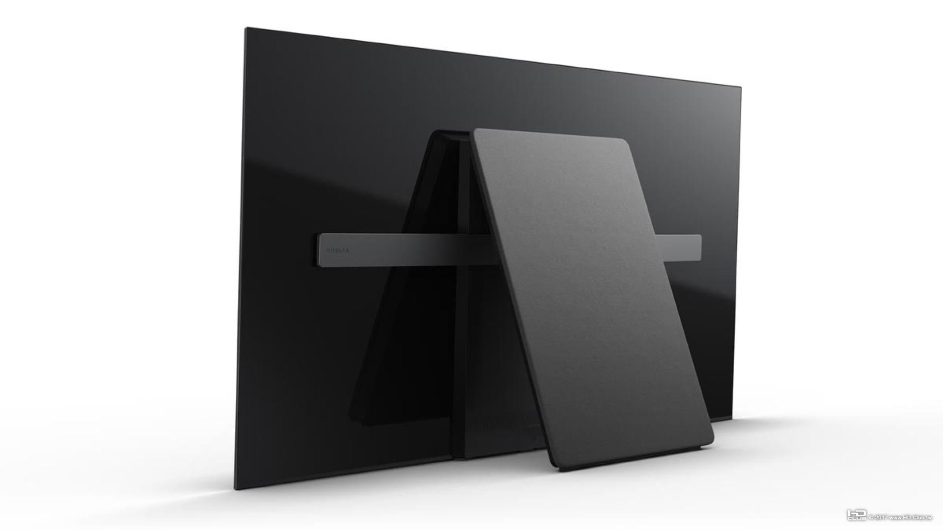

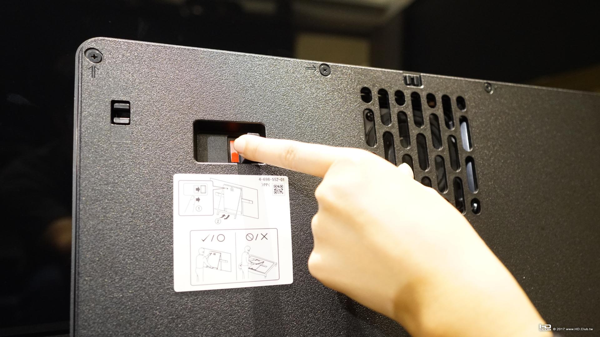

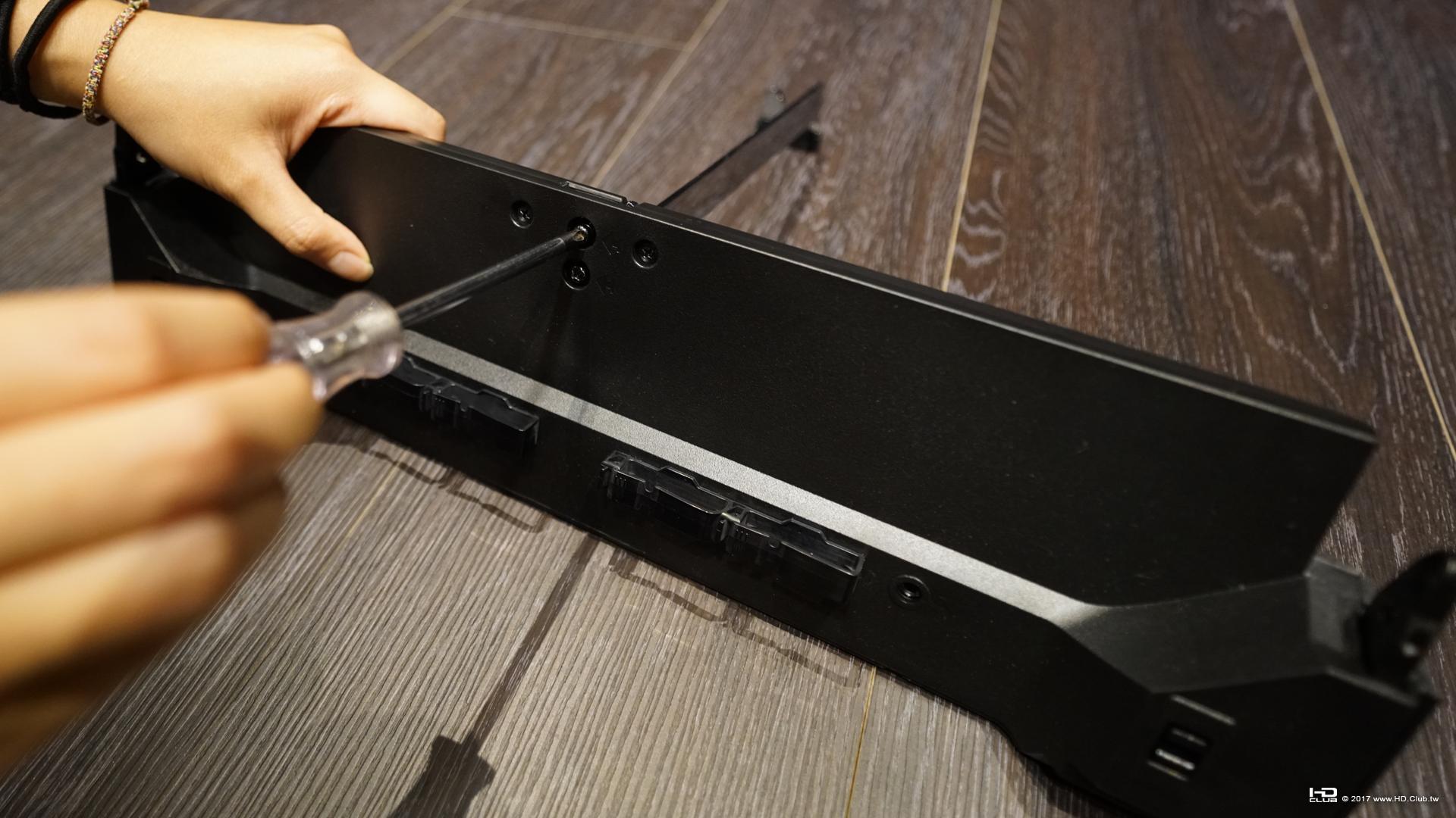

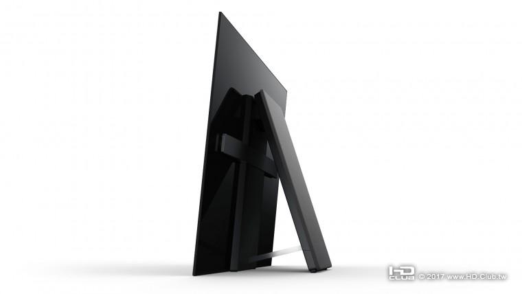

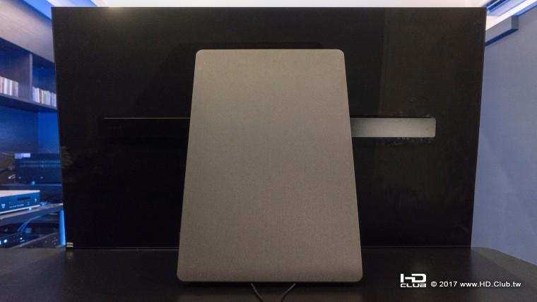

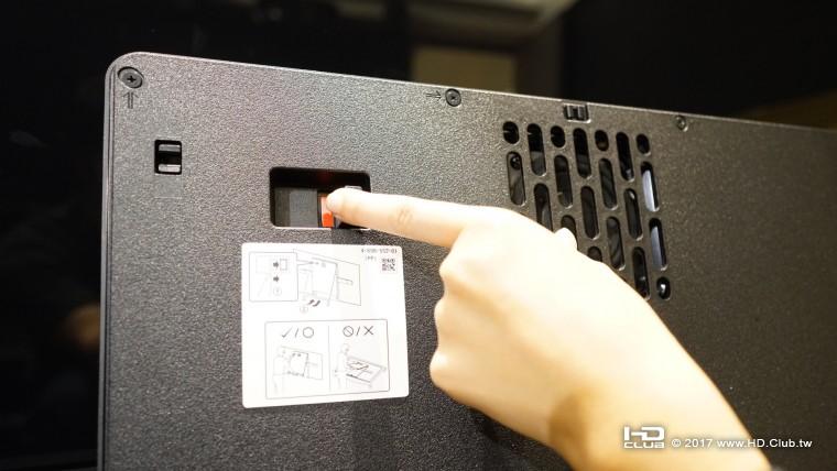

少了底座?那 A1 又是如何立在桌上的呢?答案就在機身的背面。在開箱的過程中,會找到一塊很重的底板,在與一長條形的金屬板結合後,便成為了支撐 A1 的底座。而豎立在箱中的 A1,在螢幕的後方有一片背板,在其左上角則有一個卡榫,將其推至紅色後,便可將這塊背板向外拉出一個斜角,而當背板來到指定的位置 (角度) 時,卡榫就會彈回到綠色。接著便是將斜背板插到剛剛組裝好的底座上,這時從側邊看機身就像是一個三角形,這也就是 A1 的桌立模式了。
▲ 先將底板與長條金屬組裝好
▲ 接著將安全卡榫撥至紅色並翻起背板
▲ 抬起電視,將下方的溝槽對準底座上的固定點,固定後再用螺絲鎖定
有打算自行安裝 A1 的朋友,可以參考以下這段 Sony 製作的開箱影片,裡頭很詳細的交代了每一個安裝的流程。

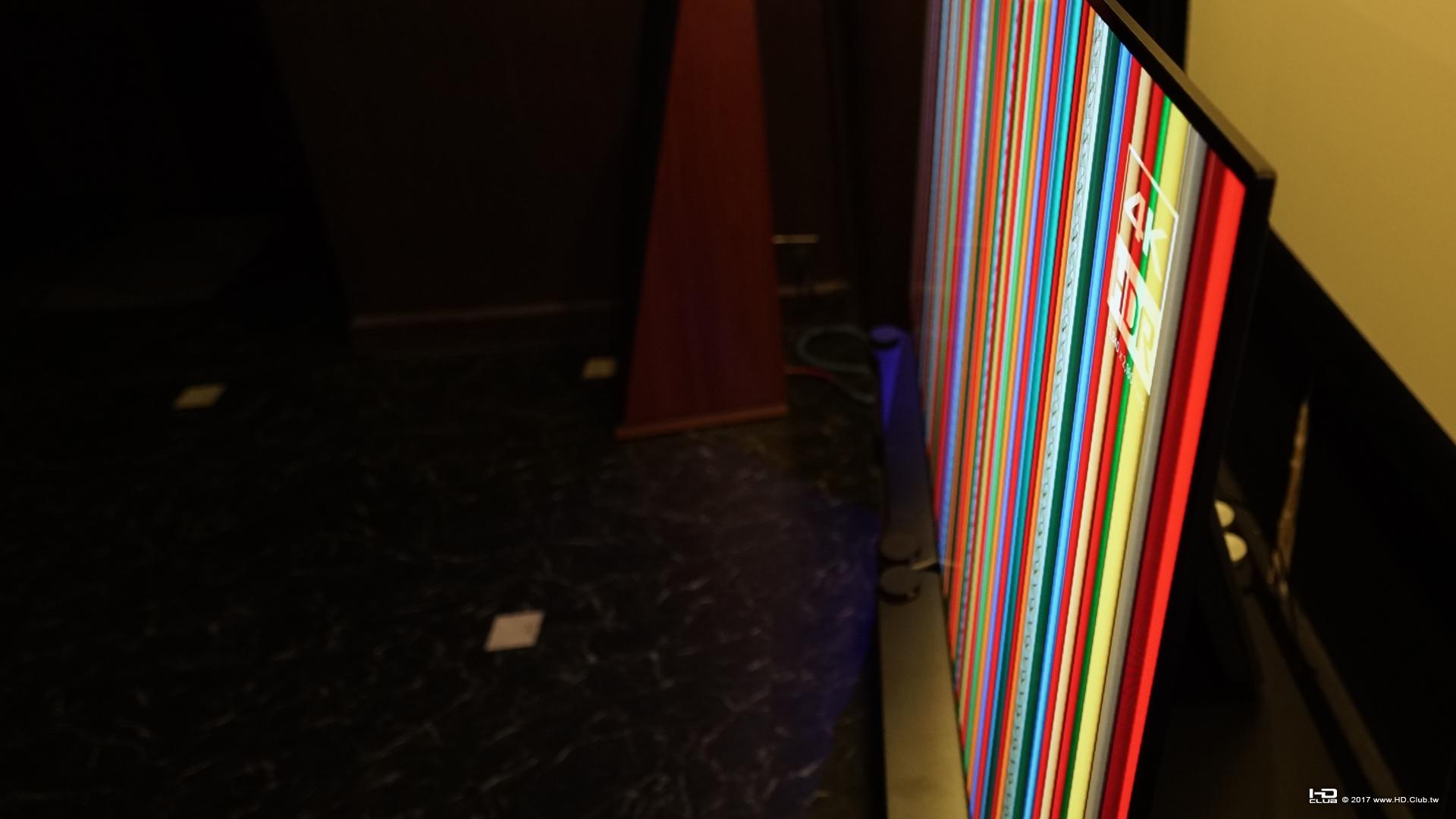

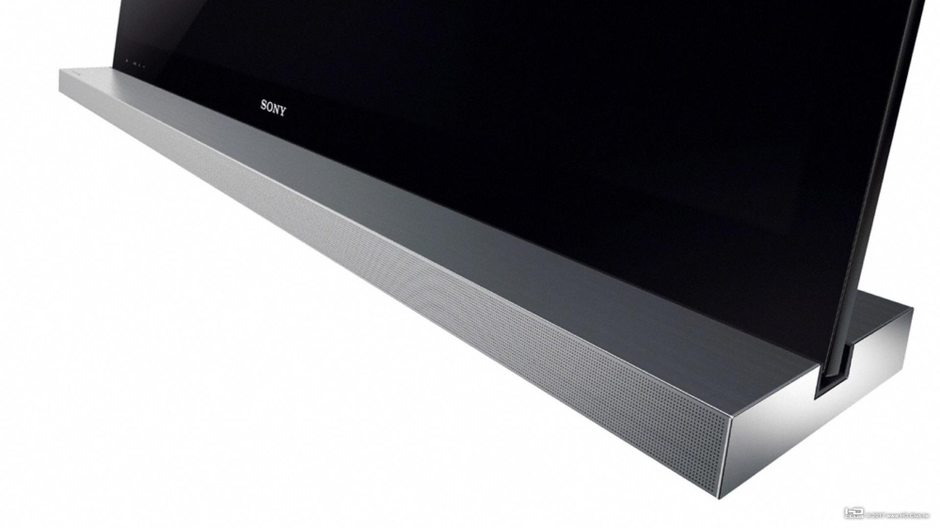

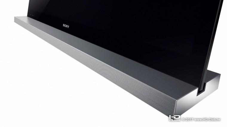

架設好的 A1 從側面看起來就是個三角形,所以從正面看時,也會覺得螢幕有些微的向後傾斜,這個設計的概念就如同 2011 年推出的文鎮底座,具設計師表示這樣微傾的設計可以降低正面的反光。但與文鎮不同的是,A1 的正面是完全看不到底座的。而這樣極簡的設計,則更能讓觀看者沈浸在眼前的影像之中。另外也因少了底座的高度,電視中心的位置相對下降,在螢幕越來越大時,可以讓電視的中心更符合視覺中心的位置。
▲ 正面看 A1 就像是從地上長出來的一塊面板
▲ 側邊則可清楚瞭解到 A1 的固定方式
▲ A1 微微向後傾的螢幕設計,概念有點類似 2011 年所推出的文鎮底座設計

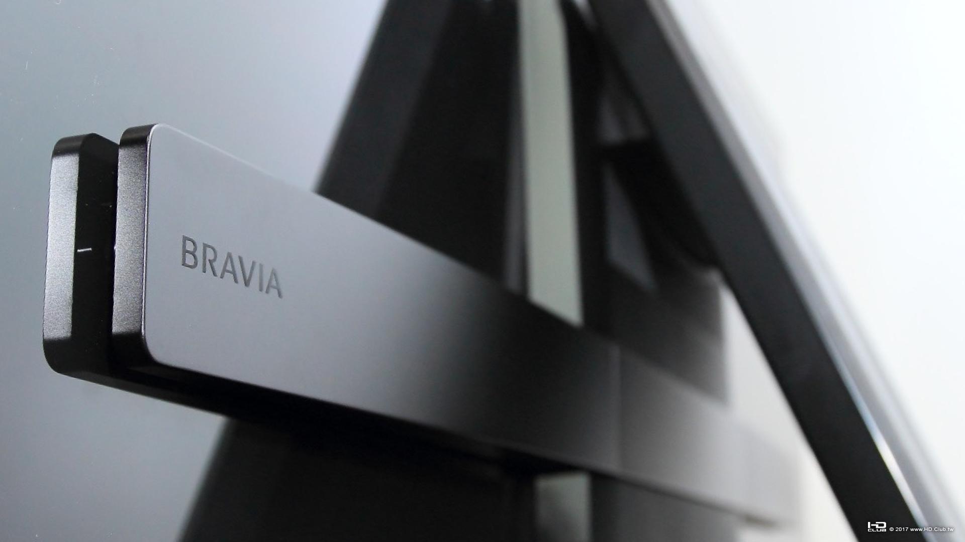

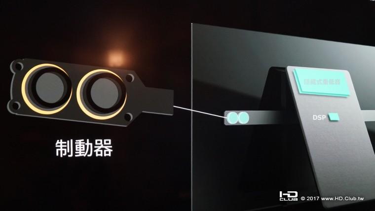

不過電視正面若只剩個細邊框的螢幕,那要從哪裡發聲呢?這時不得不說 Sony 的設計師總是能找到一些很獨特的方式,讓產品在設計感與實用性上取得完美平衡。新的「平面聲場技術」(Acoustic Surface) 讓整片螢幕的面板都能成為喇叭共振的一部份!
▲ BRAVIA 的標誌出現在背板的制動器上頭

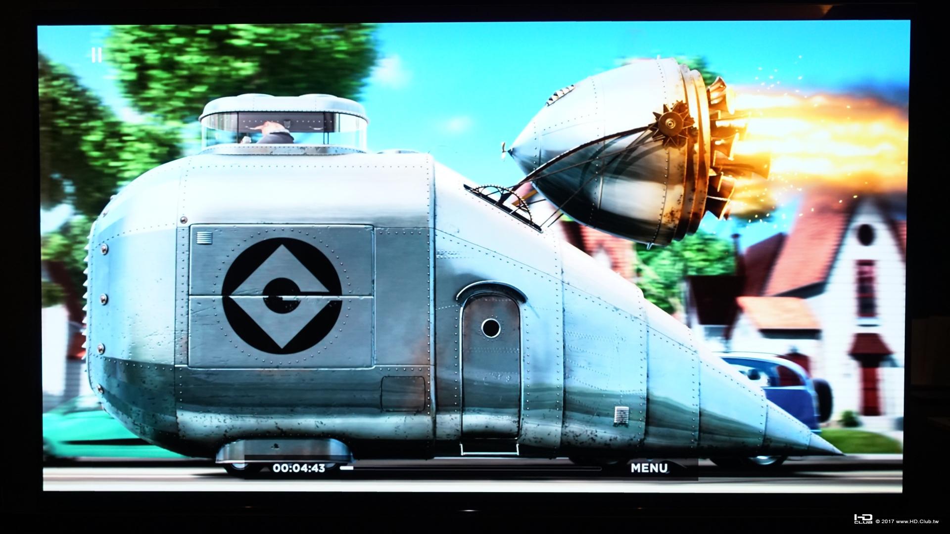

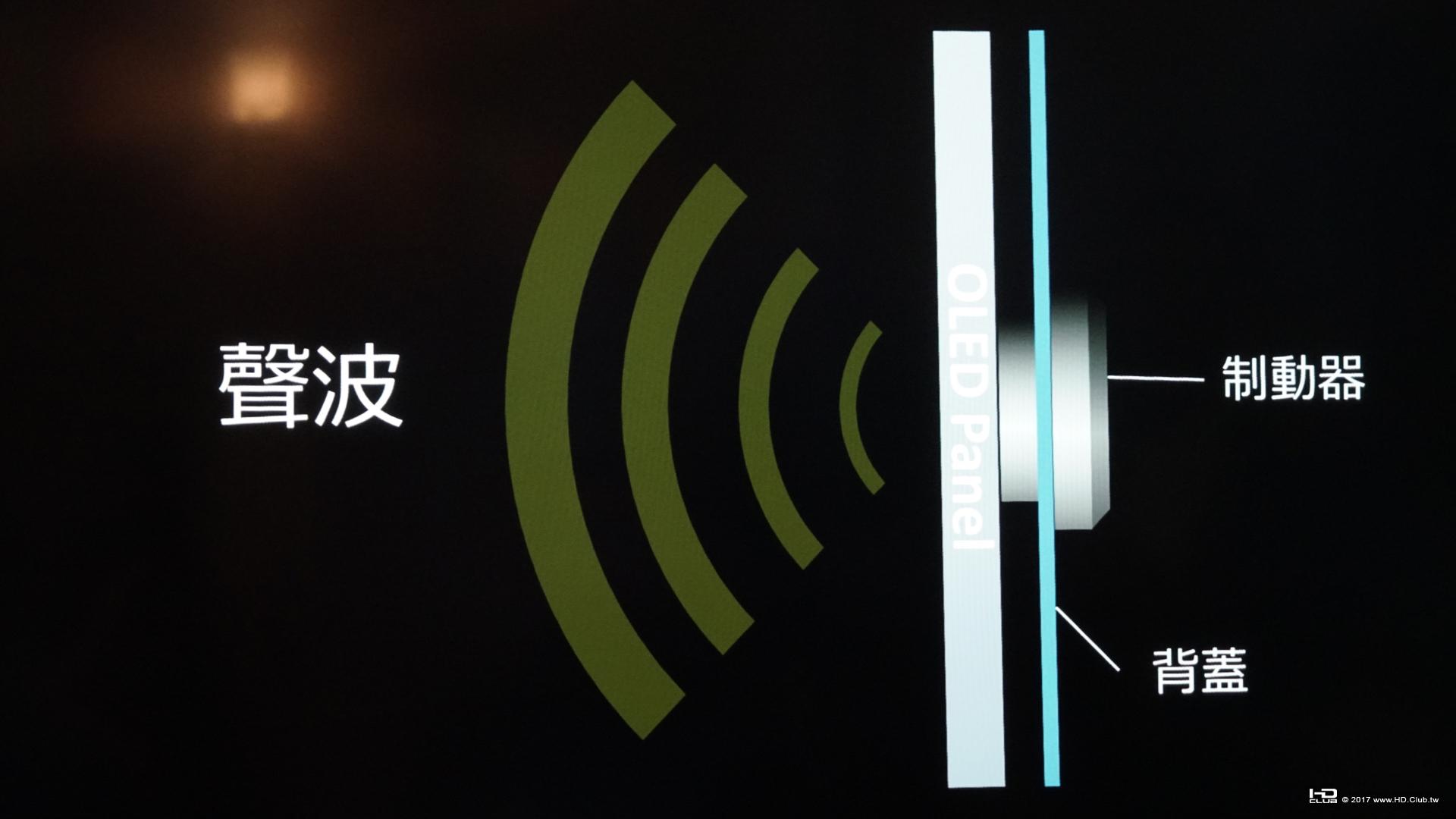

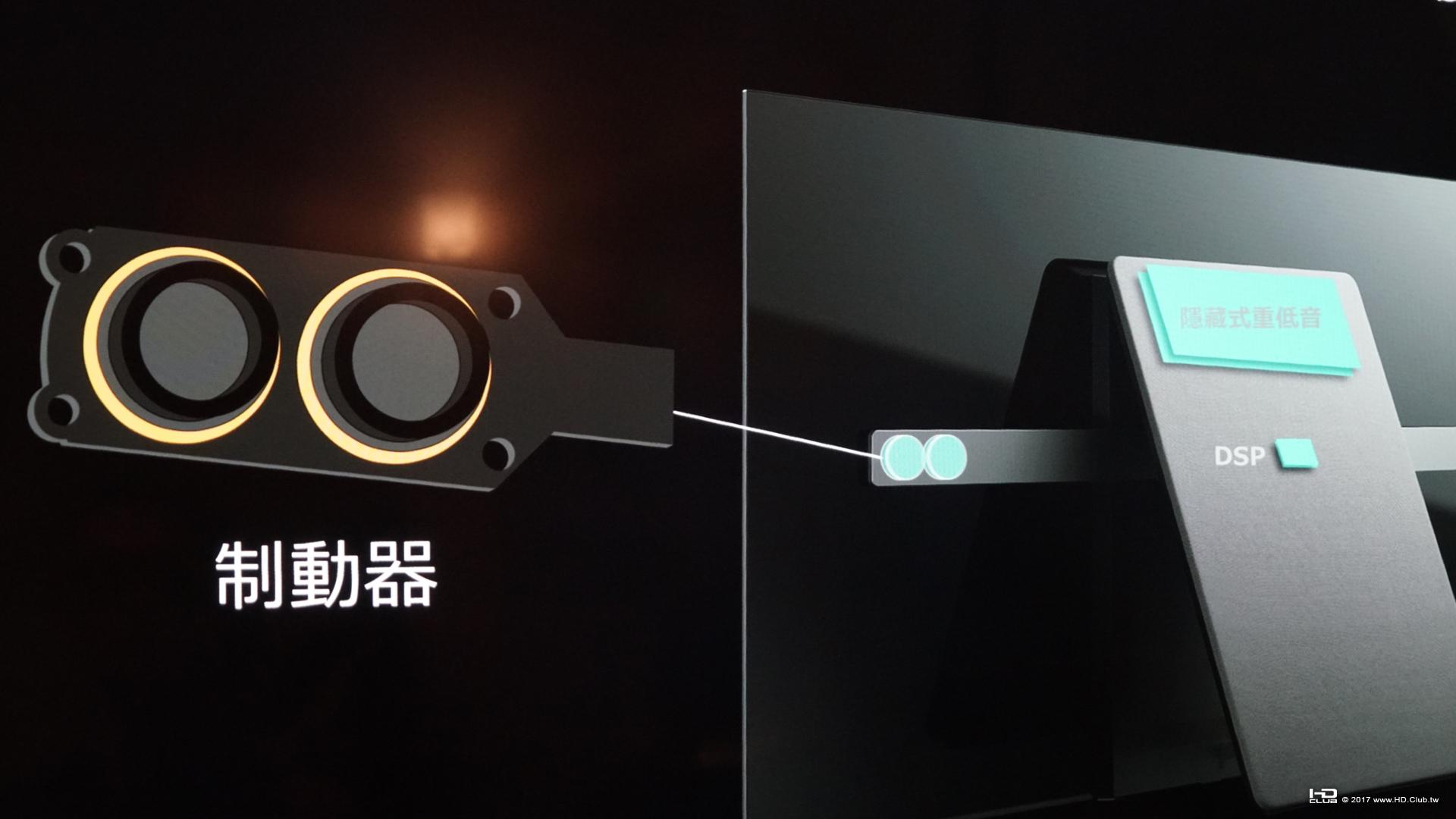

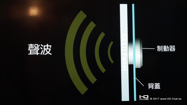

這技術也不是今天才有,之前就有看過類似技術的產品,小小的單體只要依附在木板或是玻璃等平面上,就能透過共振來發出聲音。由於 OLED 面板夠薄的特性,索尼的設計師便在面板後面的左右兩側,各放了兩對的「制動器」,透過它敲擊面板來發出聲音,這樣的設計可以讓聲音跟畫面的相位一致,也就是說當畫面裡左邊的人在講話時,聲音就是由靠近左邊的面板發出聲音,而伴隨物體的移動,也可以聽到聲音位置的變化,這體驗有點像是投影機搭配透聲布幕時的呈現效果。
▲ A1 的背板左右兩側分別鑲嵌了兩套制動器
▲ 透過制動器敲擊面板來發出聲波
在產品發表會時,Sony 播放了幾段展示這技術的影片,有一隻紅色的小鳥在畫面中左右飛翔,聲音會更著物體一起「移動」,接著右側飛進來一隻烏鴉在追趕小鳥,烏鴉的叫聲會從右邊往左邊移動。另一段是火車在橫向跑動並不時發出汽笛的聲響,其聲音也是跟著畫面一起移動著。記得在展示會上,技術人員還請大家將手碰觸螢幕上移動的物體,用觸覺去感受面板因發聲所產生的震動,這震動的感覺也就會跟著畫面移動而一起移動。這感受真的相當神奇,建議有興趣的朋友可以抽空去各大展示店實際體驗一下! (當然在碰觸面板前,建議先徵得現場服務人員的同意唷!)
▲ 播放小小兵2,畫面中車子移動時,聲音的位置也會跟著畫面一起移動

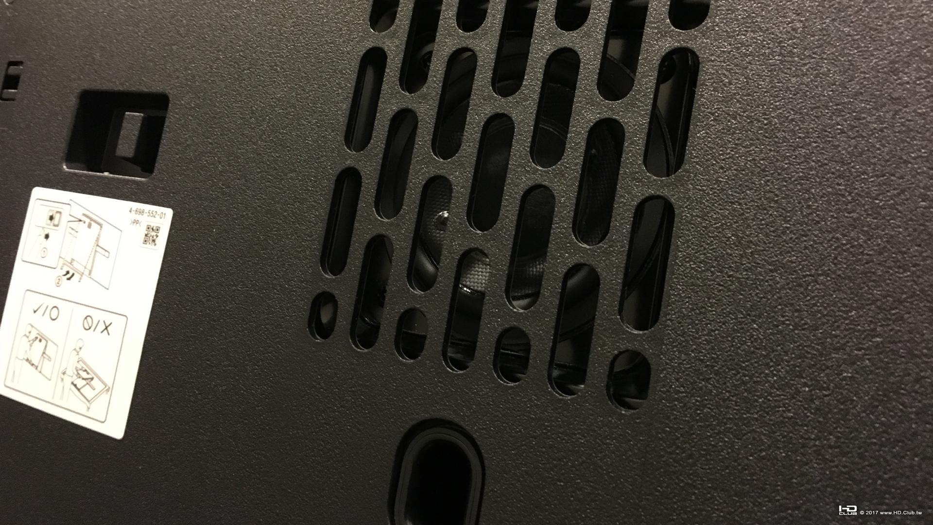

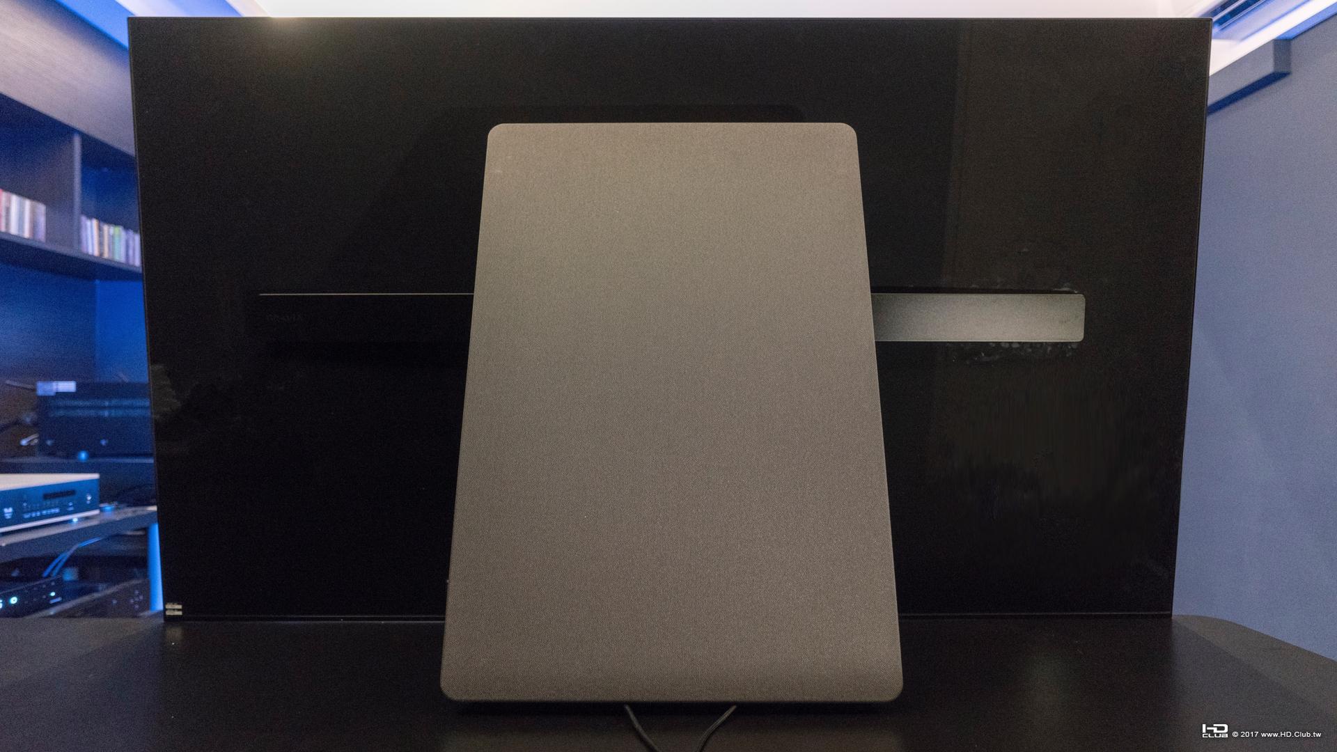

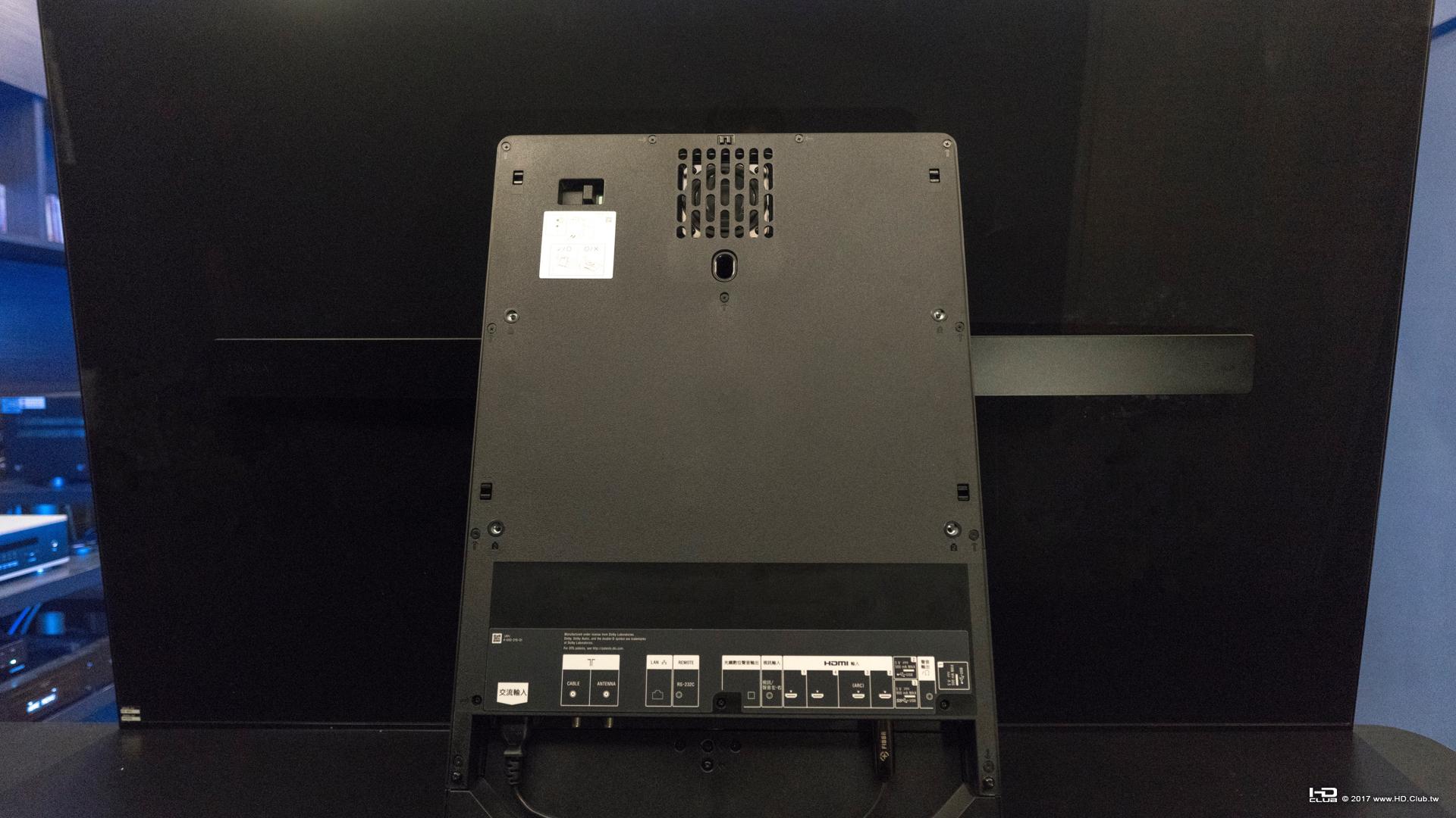

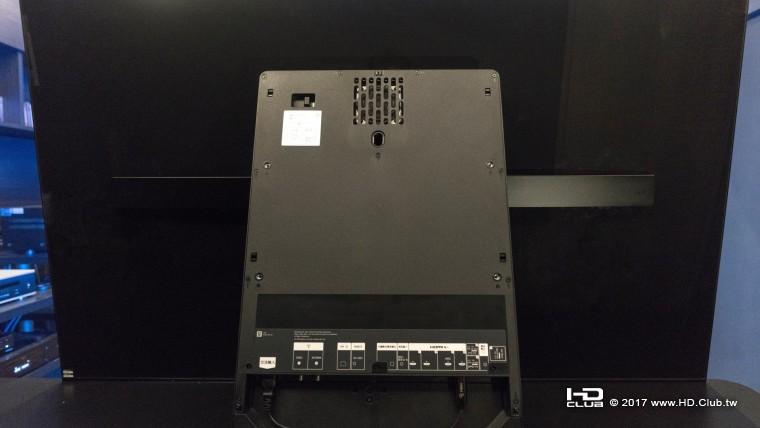

但「平面聲場技術」的制動器不大,那重低音又該如何呈現呢?答案就在後方那片拉開的背板上!KD-65A1 機身的背後蓋著一片淺灰色布織的蓋板,打開來就會看到背板的正上方有一顆負責重低音的  6cm 單體及氣孔。A1 獨特的揚聲器設計,再加上 DSEE 數位音質還原技術、廣域 S-FORCE 環繞音場及音頻強化技術,讓一個薄型化到極致的電視,在沒有透過任何外接聲音裝置的條件下,其音場的優異表現絕對是前所未聞的!
▲ 蓋上淺灰色布織的蓋板,看起來就像是一個落地喇叭
▲ 掀開蓋板,上方是低音喇叭,下方則是訊號端子
▲ 上方的有一顆負責低音的喇叭及其氣孔

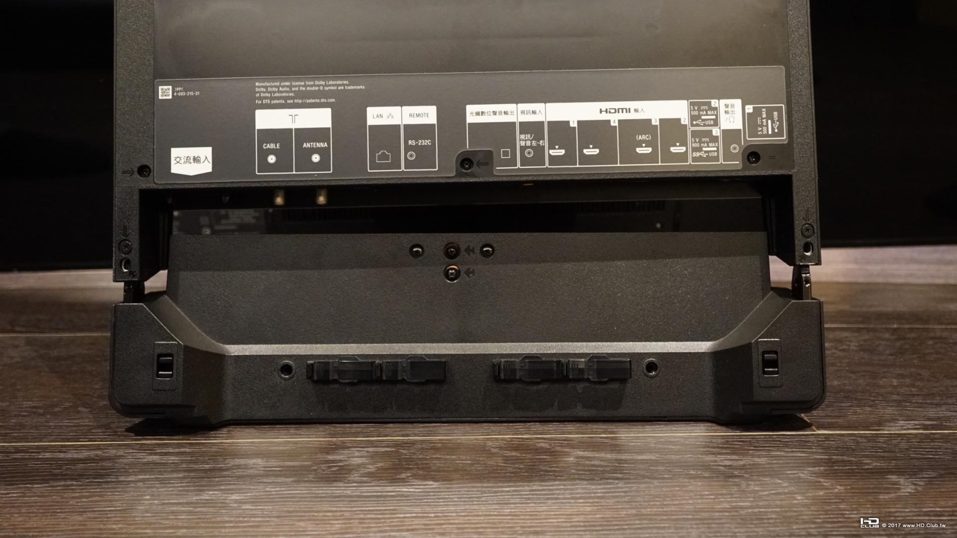

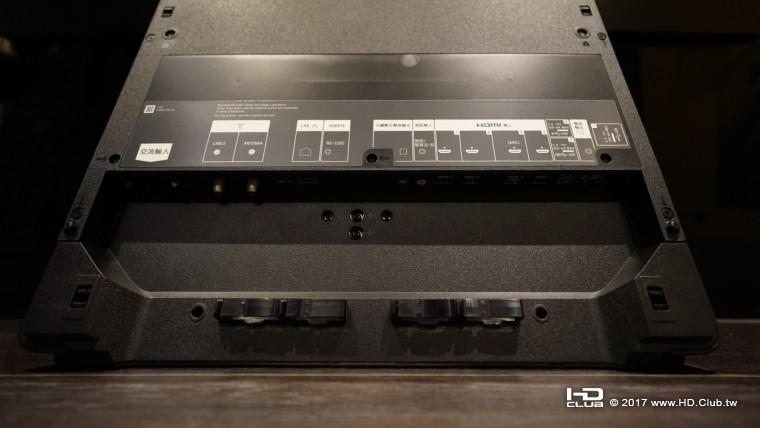

【隱蔽式的訊號端子】

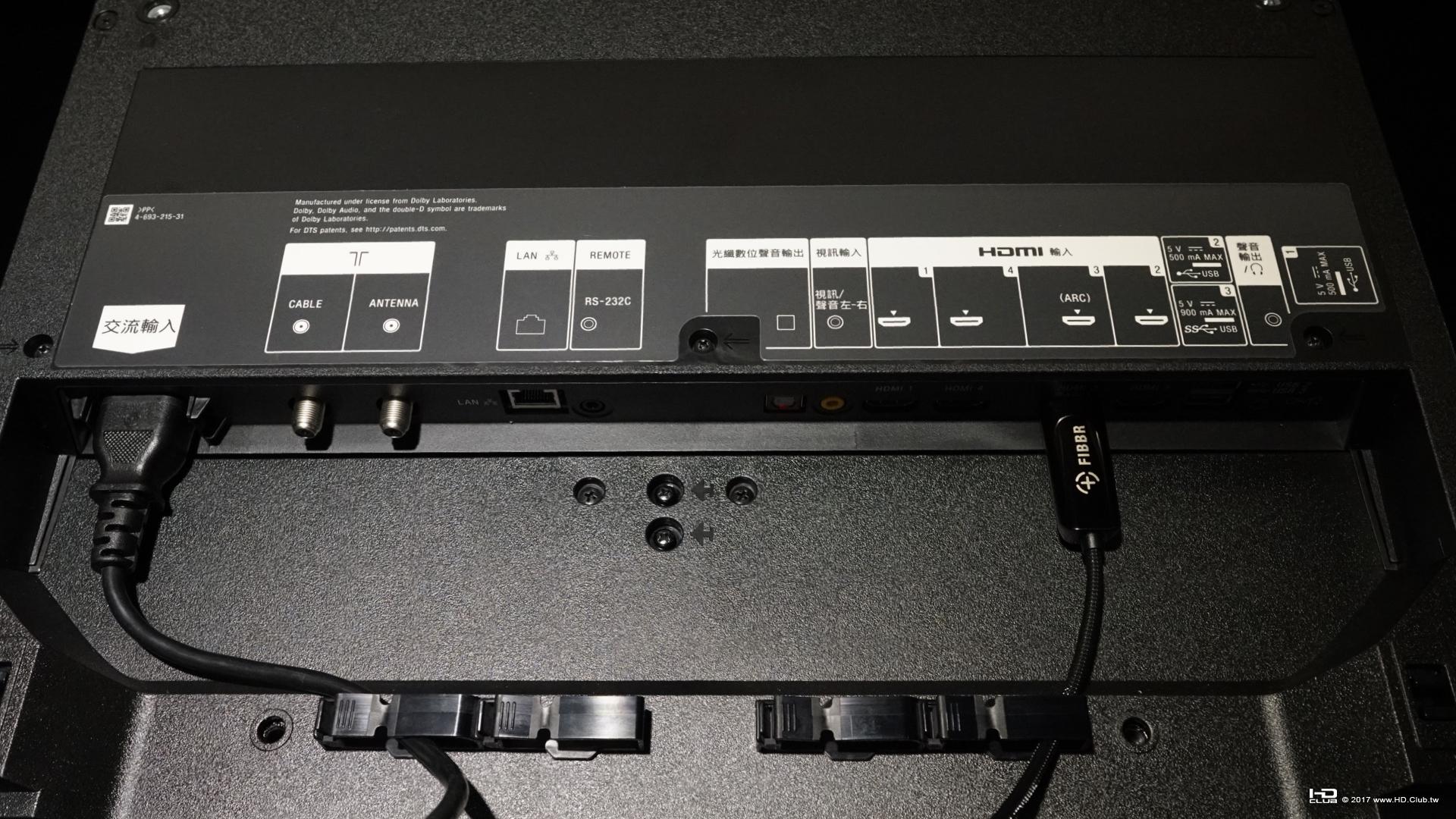

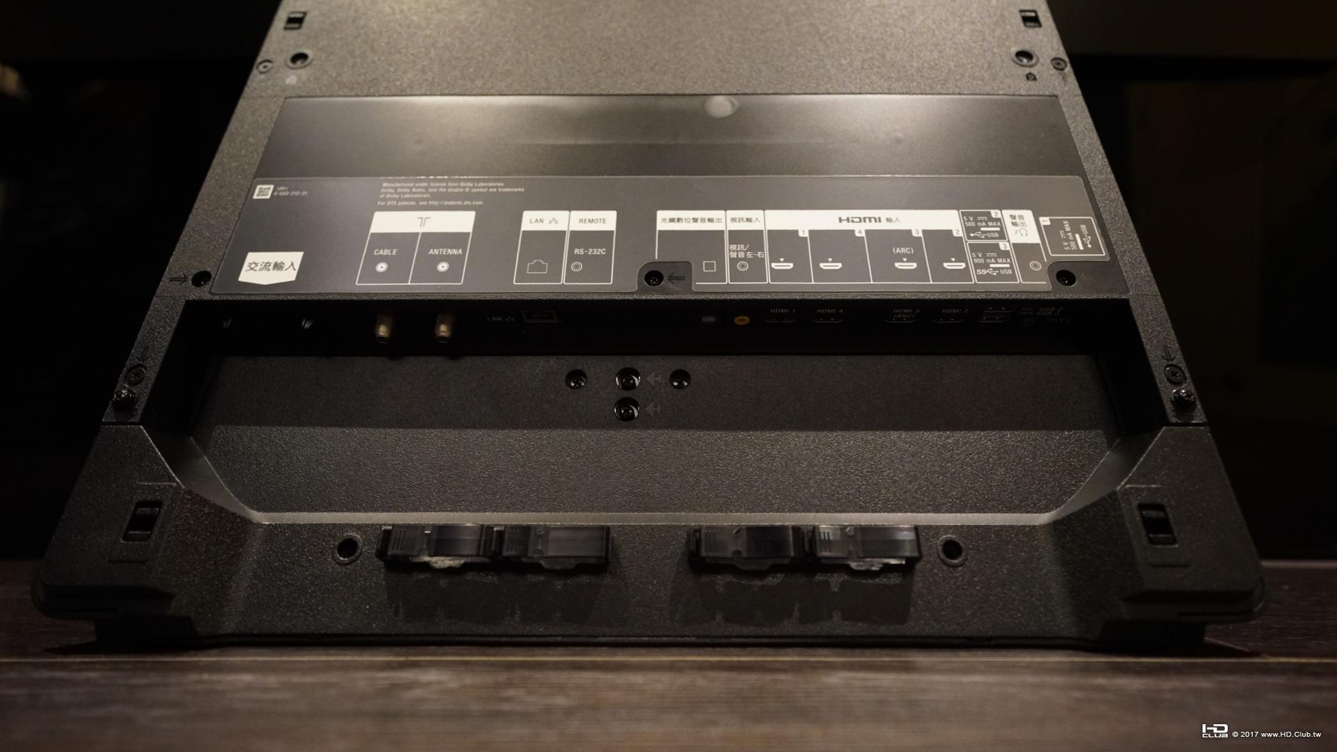

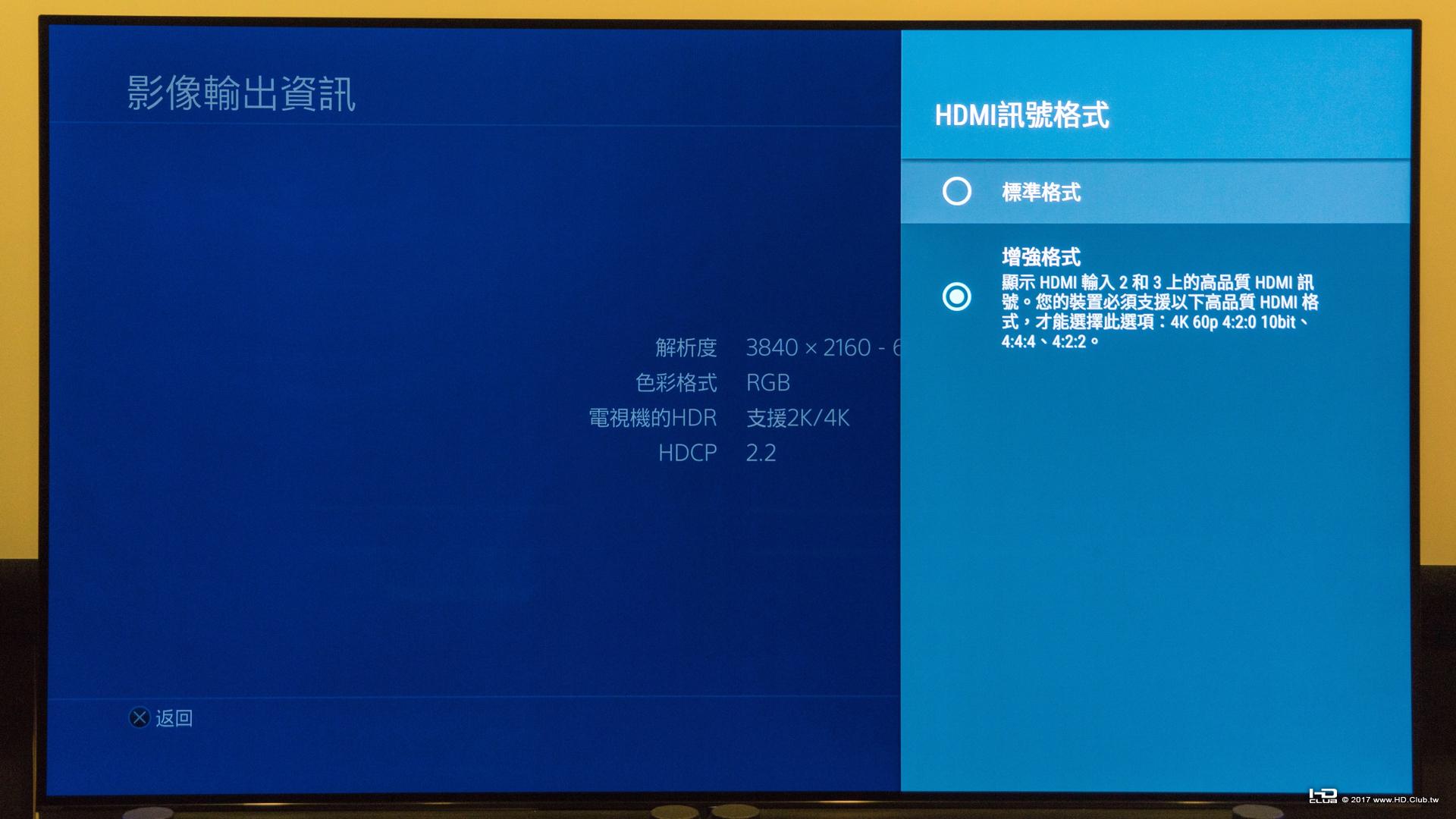

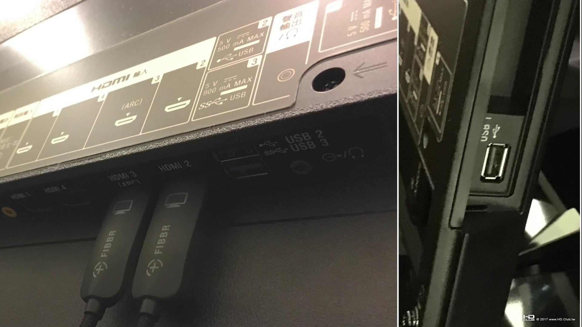

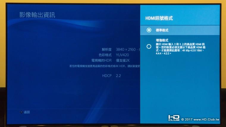

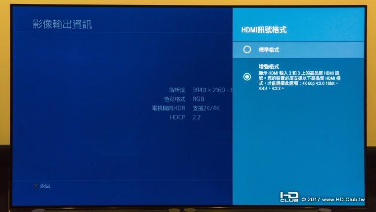

背板的下方則是電源及各類的訊號端子。機身內置變壓器且採用標準的三叉電源線,可以依安裝需求自行替換所需的長度。而訊源的部分包含了有線/無線的接孔,及四組 HDMI 端子。與近期評測過的 X9300E 系列相同,只有第二及第三組的 HDMI 支援「擴充模式」,能對應 4K/60P/10bit 的訊源;若要搭配劇院組使用,則第三組 HDMI 亦支援 ARC 聲音回傳功能。
▲ 內建變壓器,且電源線可依安裝需求替換不同長度的線材
▲ 其中第二及第三組 HDMI 支援「擴充模式」
▲ 開啟「擴充模式」後,才可以對應 PS4 Pro 的 4K HDR 訊源
▲ 未開啟 HDMI 的「擴充模式」時,PS4 Pro 會判定此電視的HDR「僅支援2K」

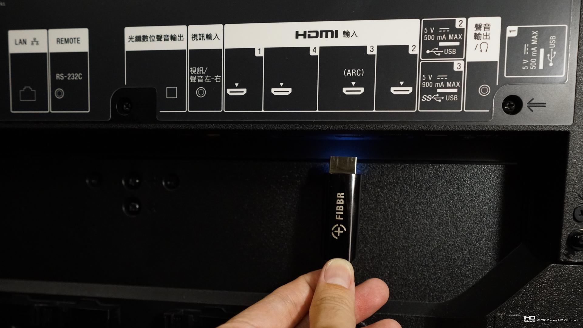

智慧電視都有提供的 USB 共有三組,其中兩組就在 HDMI 接口旁,其中一個是 USB 3.0。而另一組則是在與電源開關鍵的同一個側邊,方便在不打開後方背蓋板時使用。
訊號線會集中於底座下方出線,在蓋上背板遮蓋線槽後,會讓採用鏡面設計的背面看起來更為俐落大方。不過其實正面面板都已經貼著檯面擺放了,倒也根本就沒機會看不到背後的電線啦!若是裝潢時專為 A1 來設計平台,只需要在背板的正下方開個線槽,這樣從背後看一樣是看不到電源及訊號線,整體視覺的呈現會更為簡潔美觀。
▲ 只要妥善安排線槽的位置,可以讓整體的視覺呈現變得相當簡潔美觀。

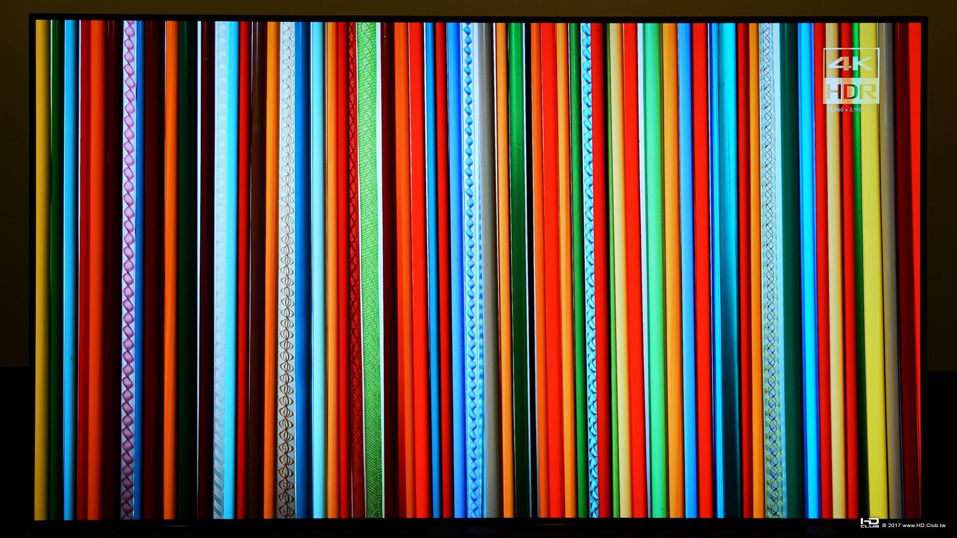

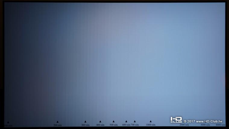

隨著 HDR 高動態範圍議題的發酵,擅長高對比表現的 OLED 面板又再次受到市場青睞。以目前市場上的兩大主流面板 LCD 與 OLED 來說,LCD 具備高亮度的優勢,而 OLED 則是在黑的表現上大放異彩。參考 Ultra HD Premium 對 HDR 的規範定義,需符合以下兩種範疇:
選項 1: 峰值亮度超過 1,000 nits 且黑色水平低於 0.05nits
選項 2: 峰值亮度超過 540 nits 且黑色水平低於 0.0005 nits

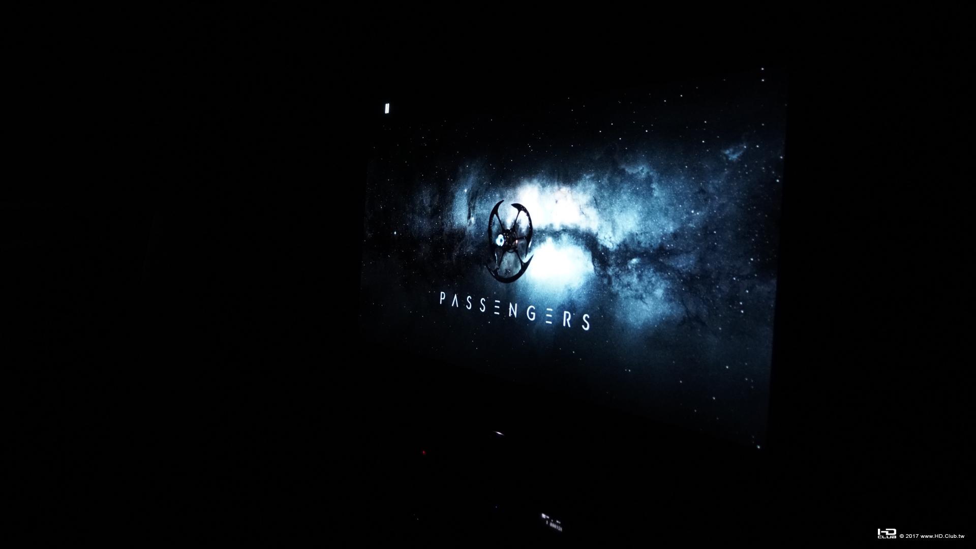

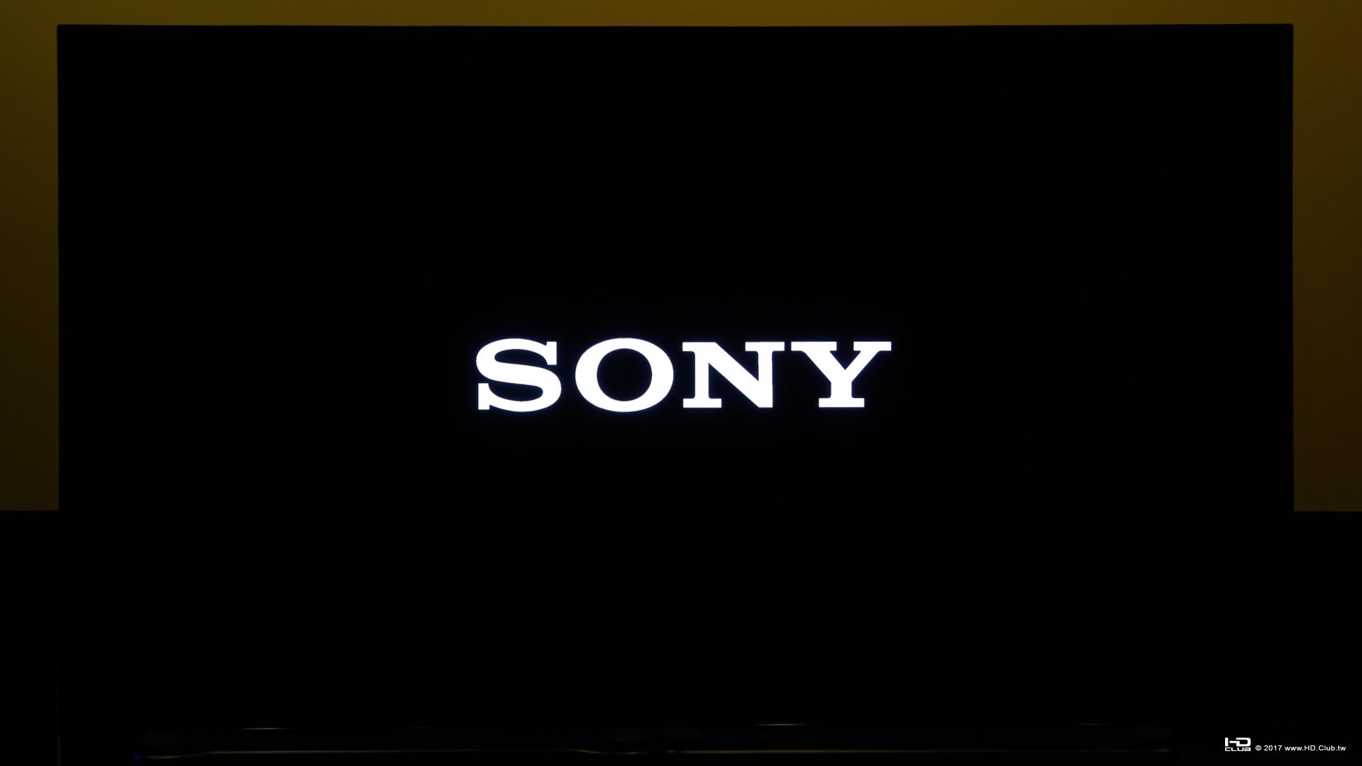

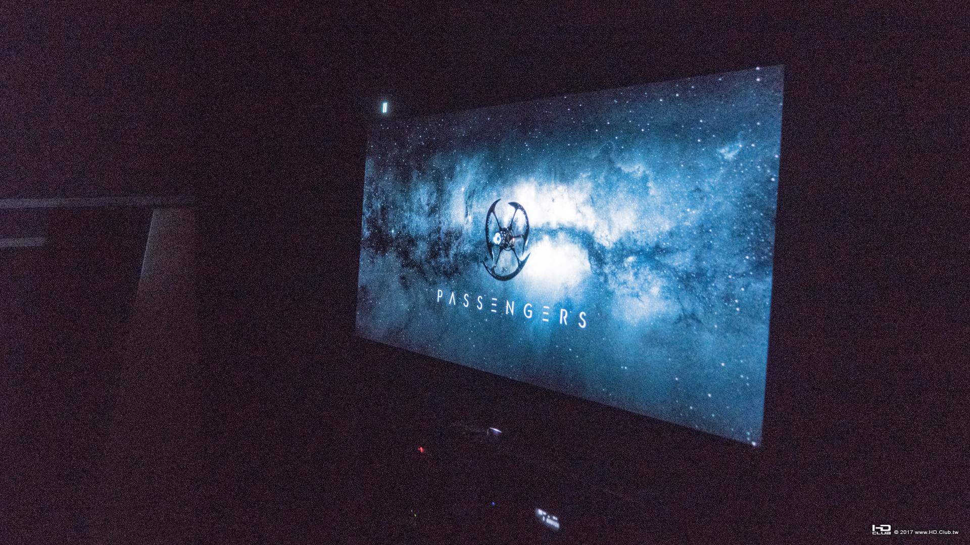

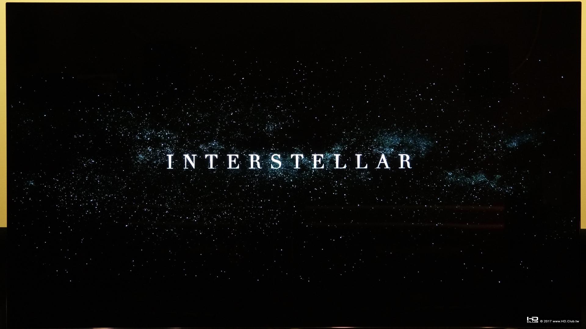

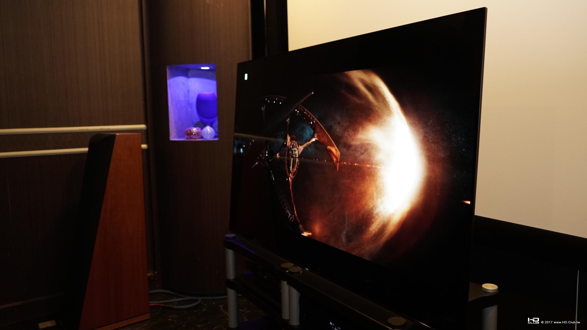

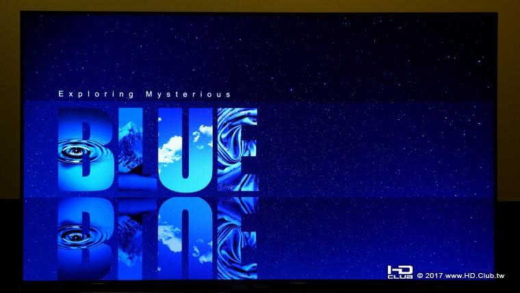

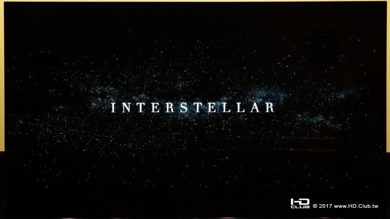

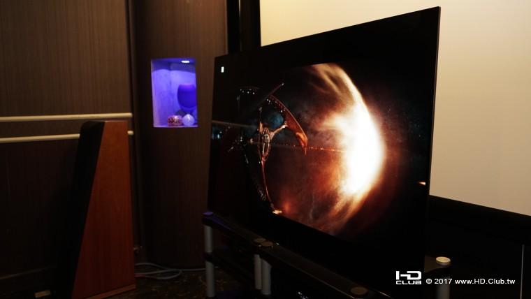

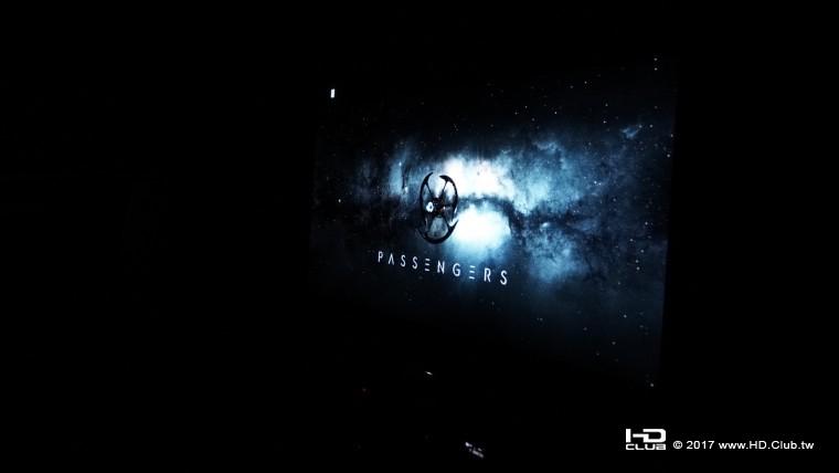

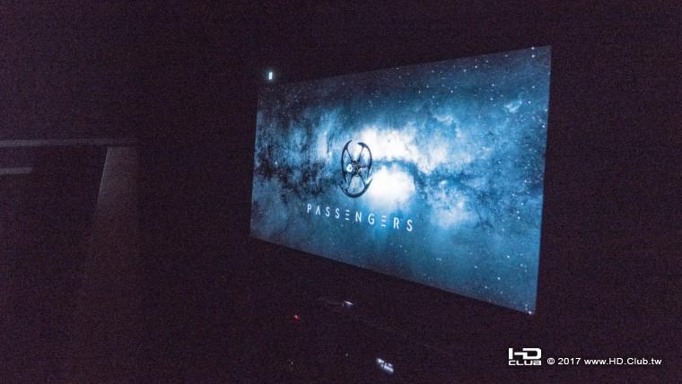

會有兩個規範,就是因為 LCD 與 OLED 兩種面板在特性上的差異所導致。OLED 屬於選項 2 的範疇,因為自發光的特性,在黑的表現上可以來到 0.0005 nits 的水準,但高光的表現則不像 LCD 來的耀眼。如果買 65A1 主要是拿來欣賞電影的話,那絕對會喜歡 OLED 在暗部層次上的表現。附帶一提,有些電影會採用 2.35:1 超寬螢幕的方式呈現,這時螢幕的上下會有兩條黑色區塊,即便是在關了燈的環境之中,是看不到那上下兩條黑色區塊的。
▲ 即使在關燈的環境下,2.35:1 寬螢幕的上下是完全的黑
▲ 上圖為刻意拉高曝光來檢視黑底的表現,可以看到 2.35:1 寬螢幕的上下依舊是完全的黑

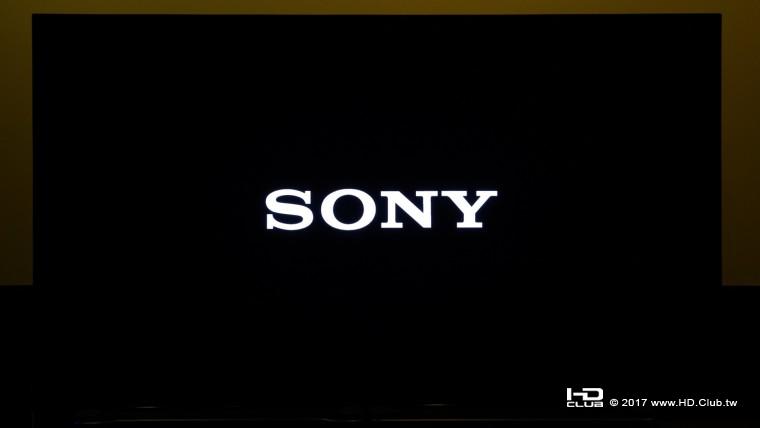

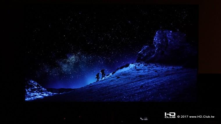

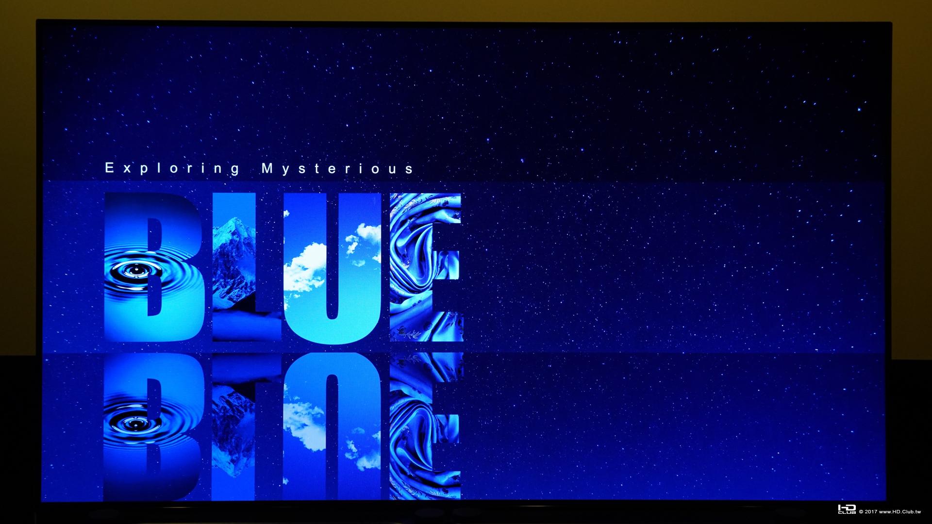

因為 OLED 自發光的特性,換句話說每個點都可獨立控光,LCD 再怎麼分區控光也無法在 4K 螢幕下進行 8 百多萬個分區控光,所以 OLED 才能在暗黑的環境下有如此優異的表現。

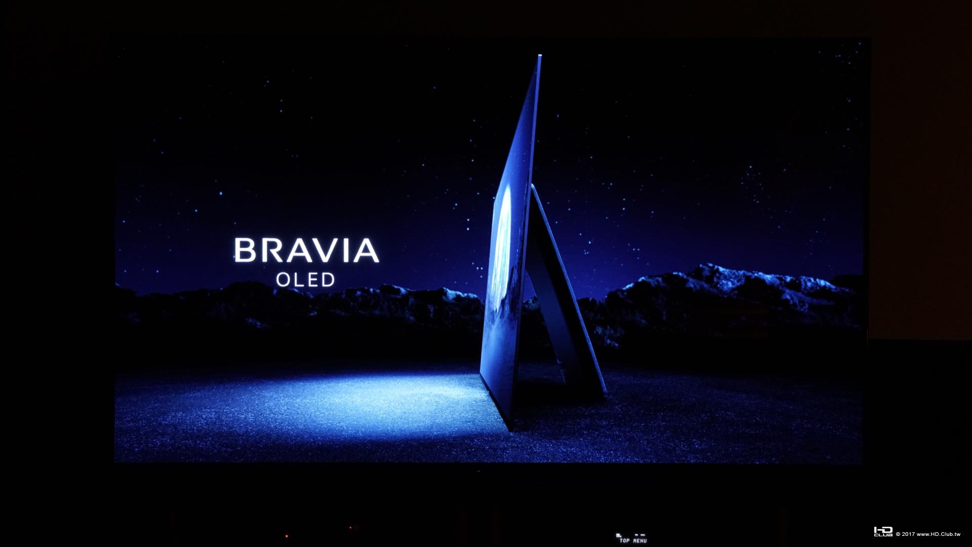

▲ 播放官方展示片片尾的 Sony 標誌時,黑白對比的效果非常明顯

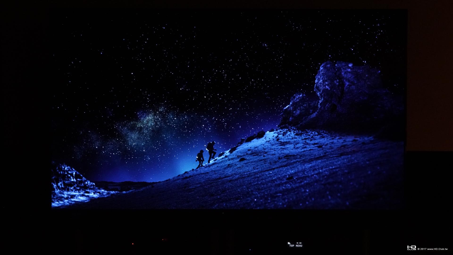

▲ 用來看滿天星斗的影片更是迷人
▲ 所以官方也以太空為主軸,拍了一段 A1 的宣傳片,充分凸顯了 OLED 面板的特性

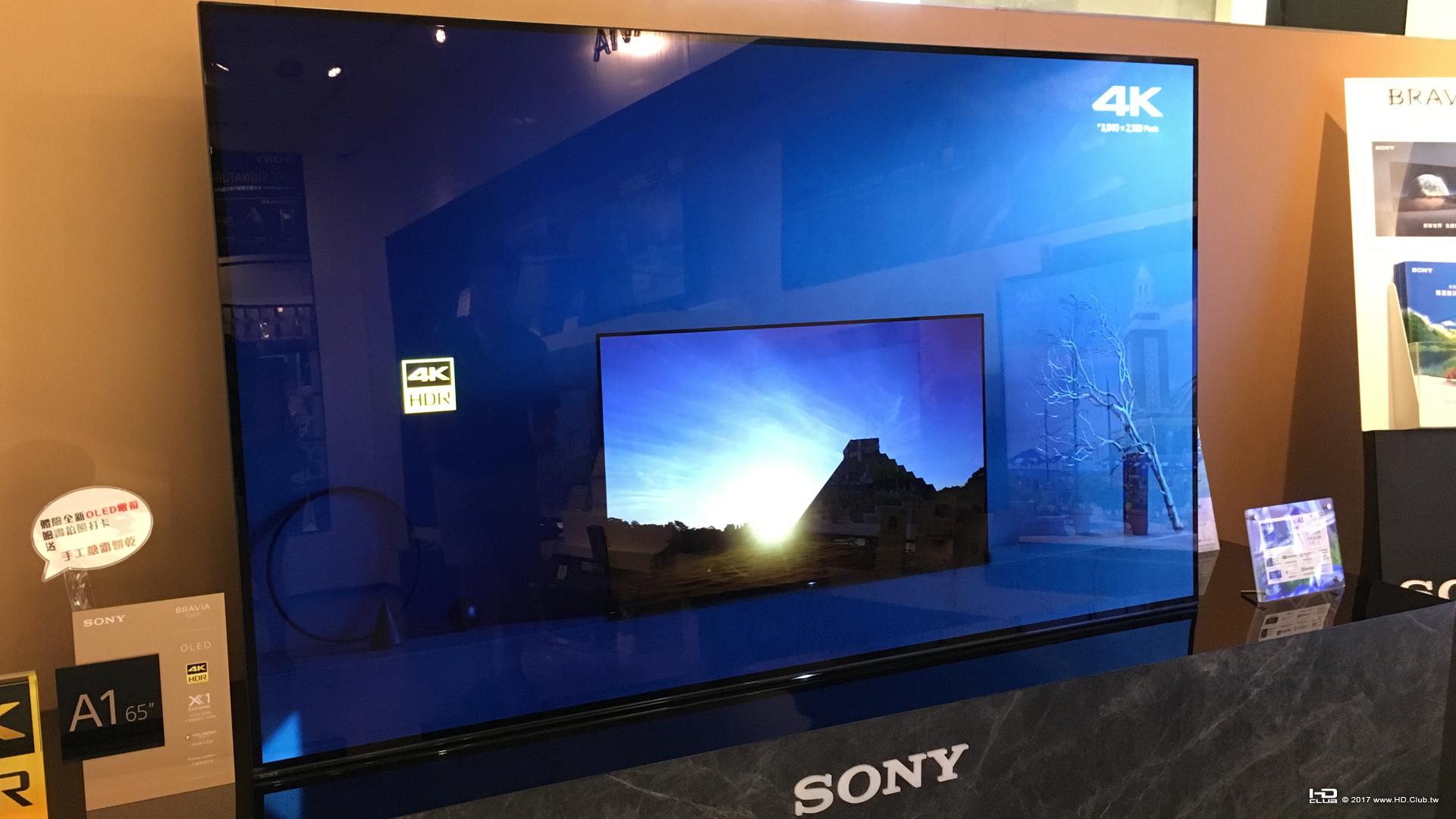

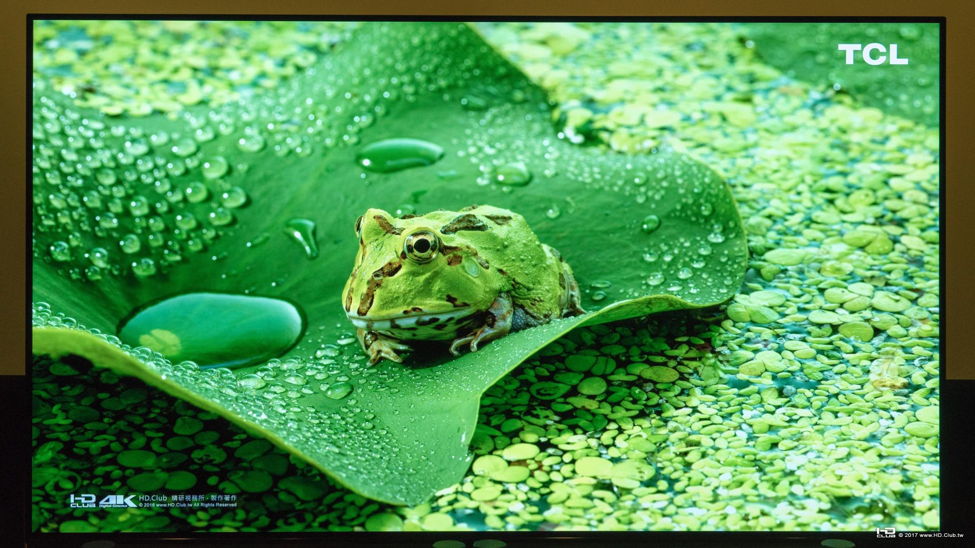

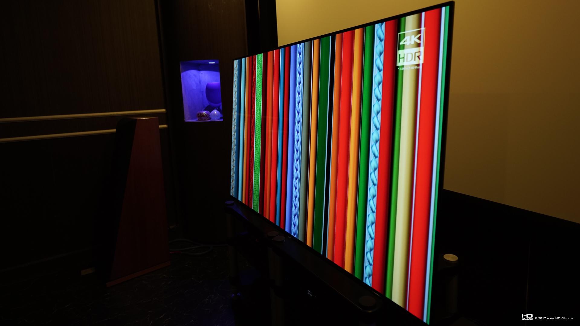

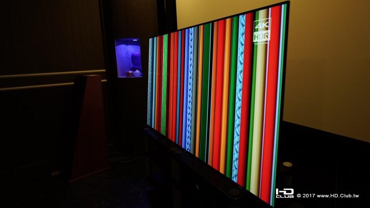

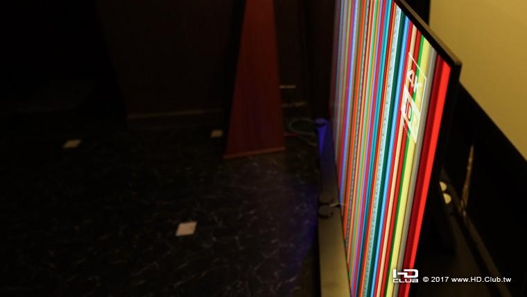

除了黑夠漂亮外,KD-65A1 的可視角也相當優異,筆者試著在不同的角度各拍一張照片,可以看到即使是在最最最側邊來看依舊沒有色偏,基本上也不會有人在這角度看電視啦!也就是說,坐在家中沙發上任何一處的人,都能欣賞到色彩豐富且正確的影像。
▲ 先參考正面時的色彩表現
▲ 再來是從斜側面來看色彩表現
▲ 最後是極為側邊的角度,色彩表現依然豐富, 可見 KD-65A1 的可視角相當寬

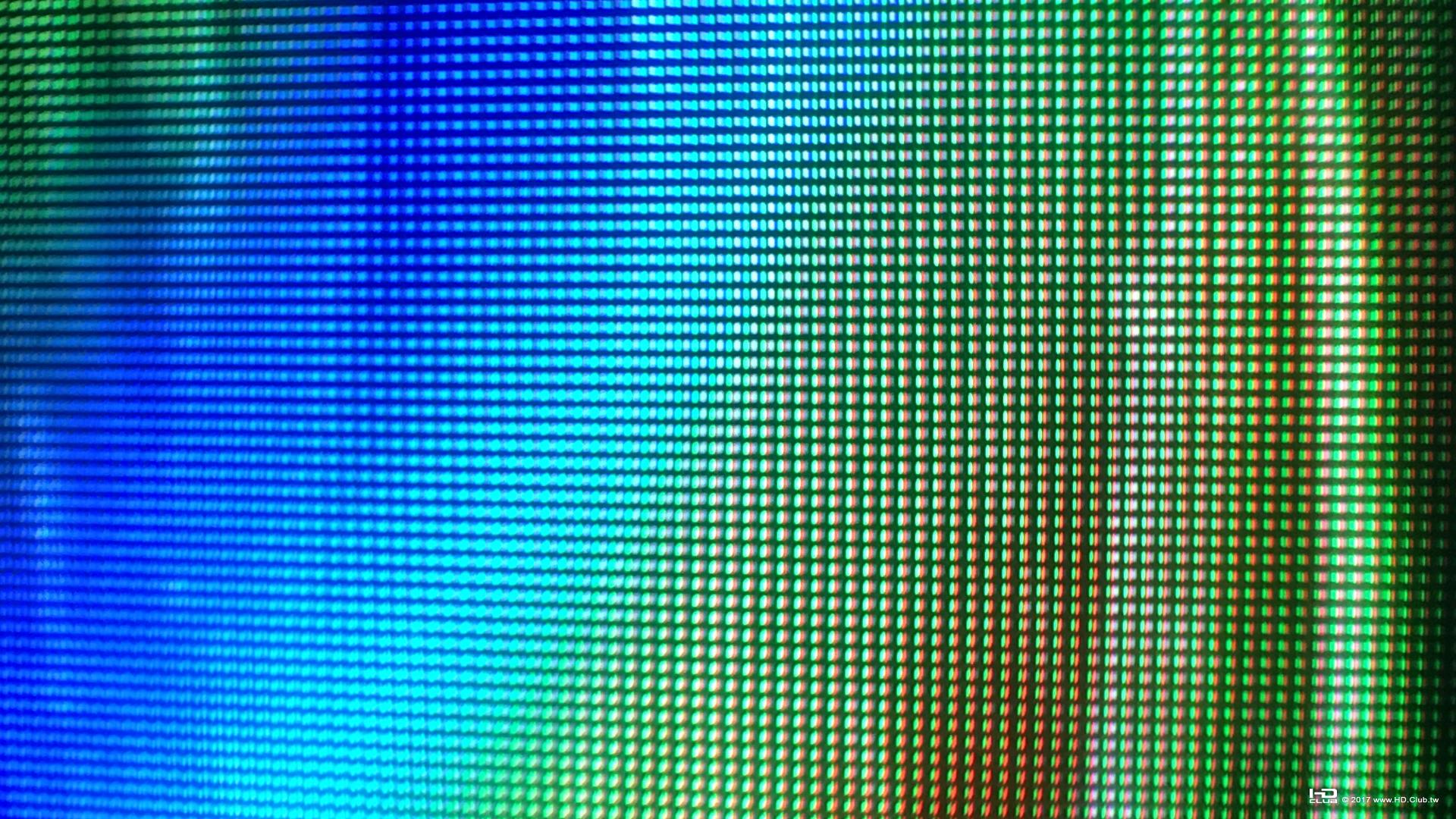

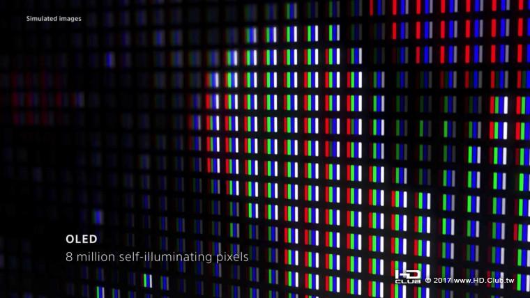

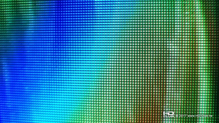

▲ 為了呈現更高的亮度,KD-65A1 採用的 OLED 面板是以 RGBW 所組成,由獨立的 W 來增加整體的亮度表現
▲ 原廠的官方 A1 介紹影片中,有一段用模擬畫面來呈現其 OLED 面板的像素排列方式

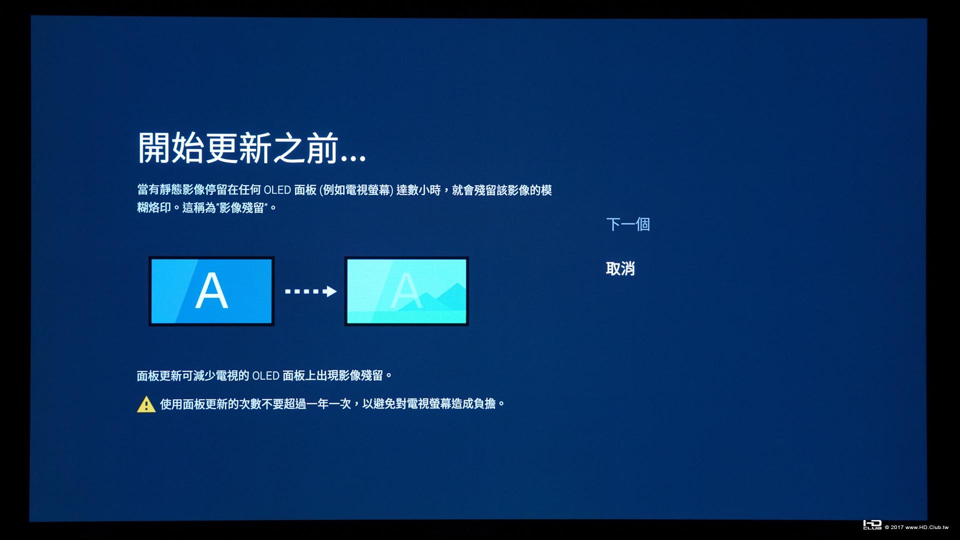

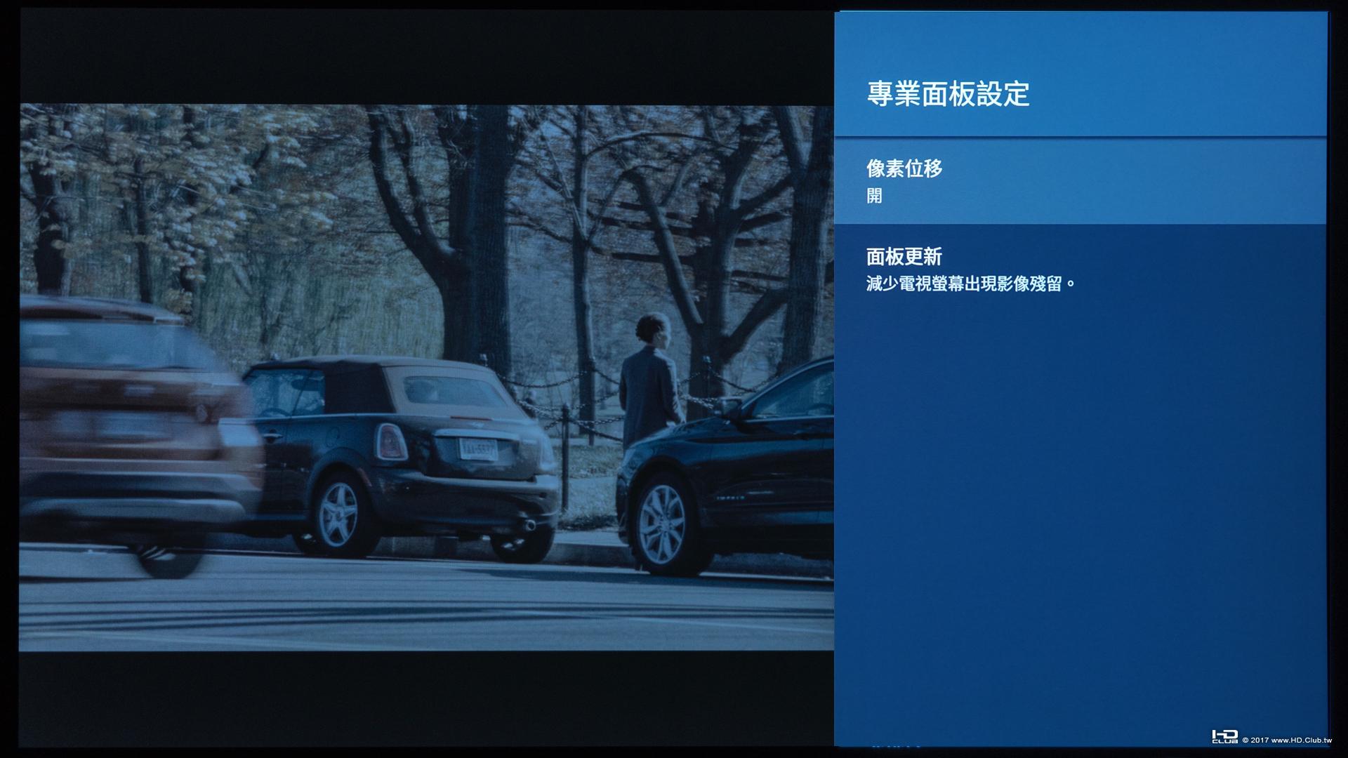

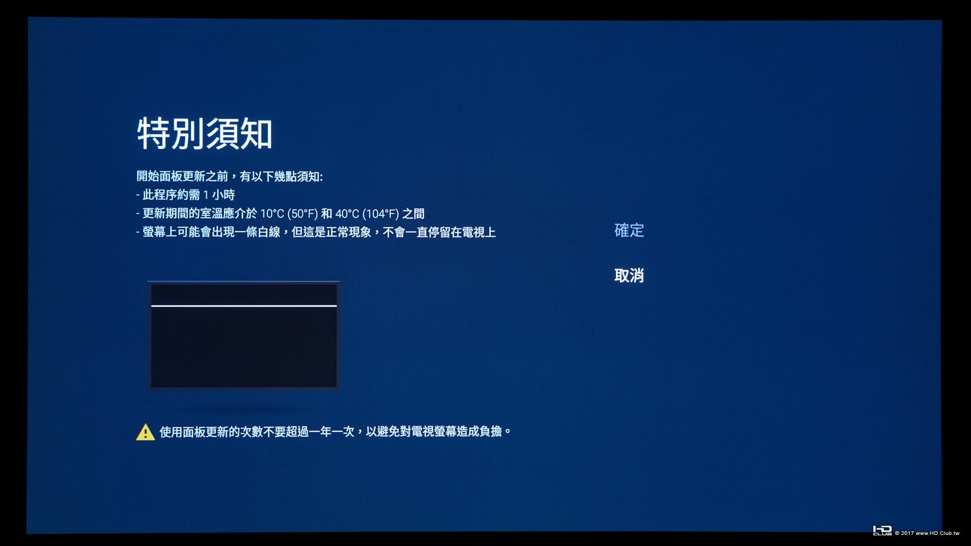

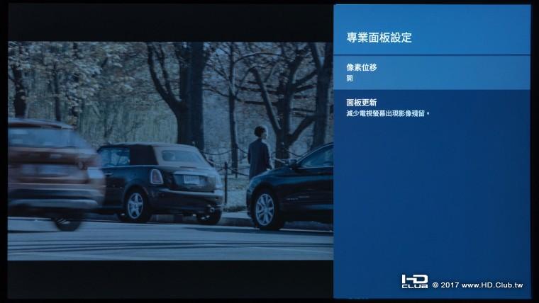

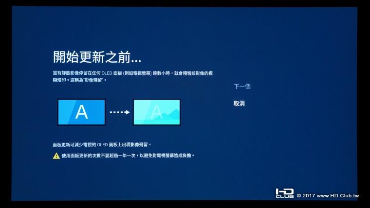

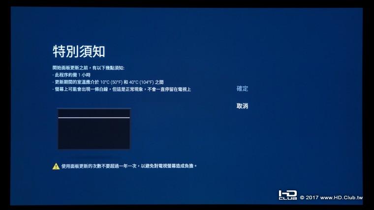

另外針對 OLED 面板的特性,工程師特別在 A1 選單中加入了一個「面板更新」的選項,利用橫向光條掃描的方式來減少面板出現的影像殘留 (也就是俗稱的烙印) 現象。當然預防勝於治療,A1 還加入了像素位移及偵測到靜止不動的畫面過久時,會自動進入螢幕保護狀態來避免烙印。另外針對部分區塊的固定內容,如台標等也會稍微調低顯示的亮度。
▲ 針對 OLED 面板特性,加入了多種防止影像殘留的保護機制
▲ 在 BRAVIA OLED 電視中,加入了「面板更新」的選項
▲ 特別須知裡有提到:使用面板更新的次數不要超過一年一次,以避免對電視螢幕造成負擔

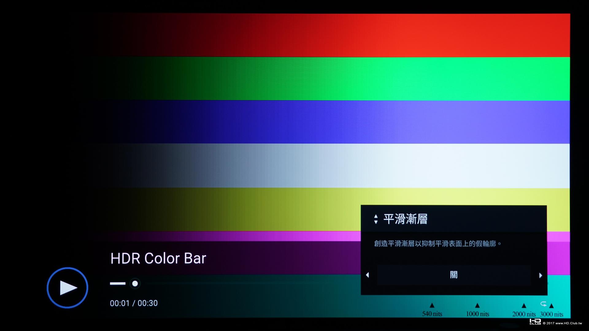

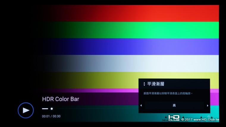

*藉由西楓站長所製作的四原色 (10bit版本),來檢視 KD-65A1 的色彩表現
Sony 這顆 14 bit 的 X1 Extreme 處理器,在目前的家用電視市場中確實可說是表現的相當亮眼,尤其在 HDR 強調多層次的階層表現上,高位元率的處理下的細節表現更是極具優勢。

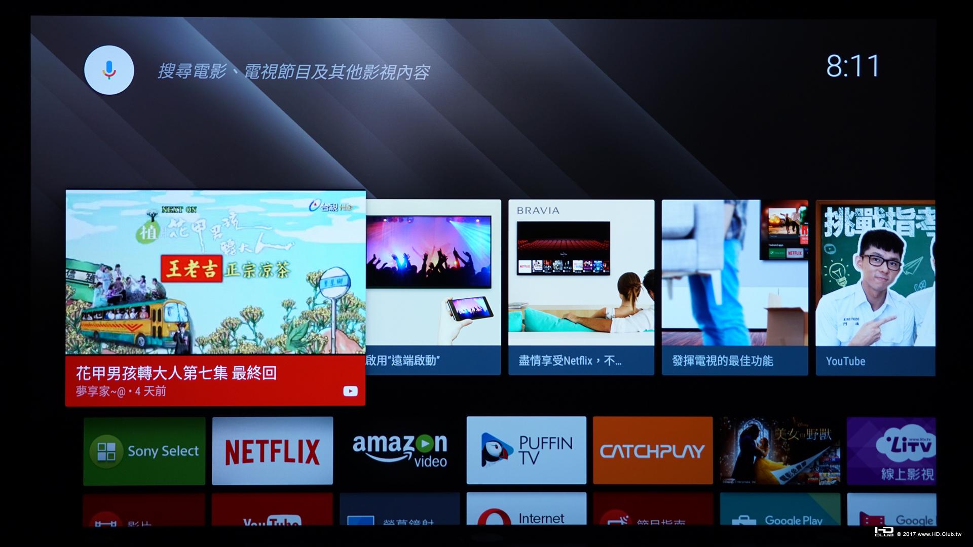

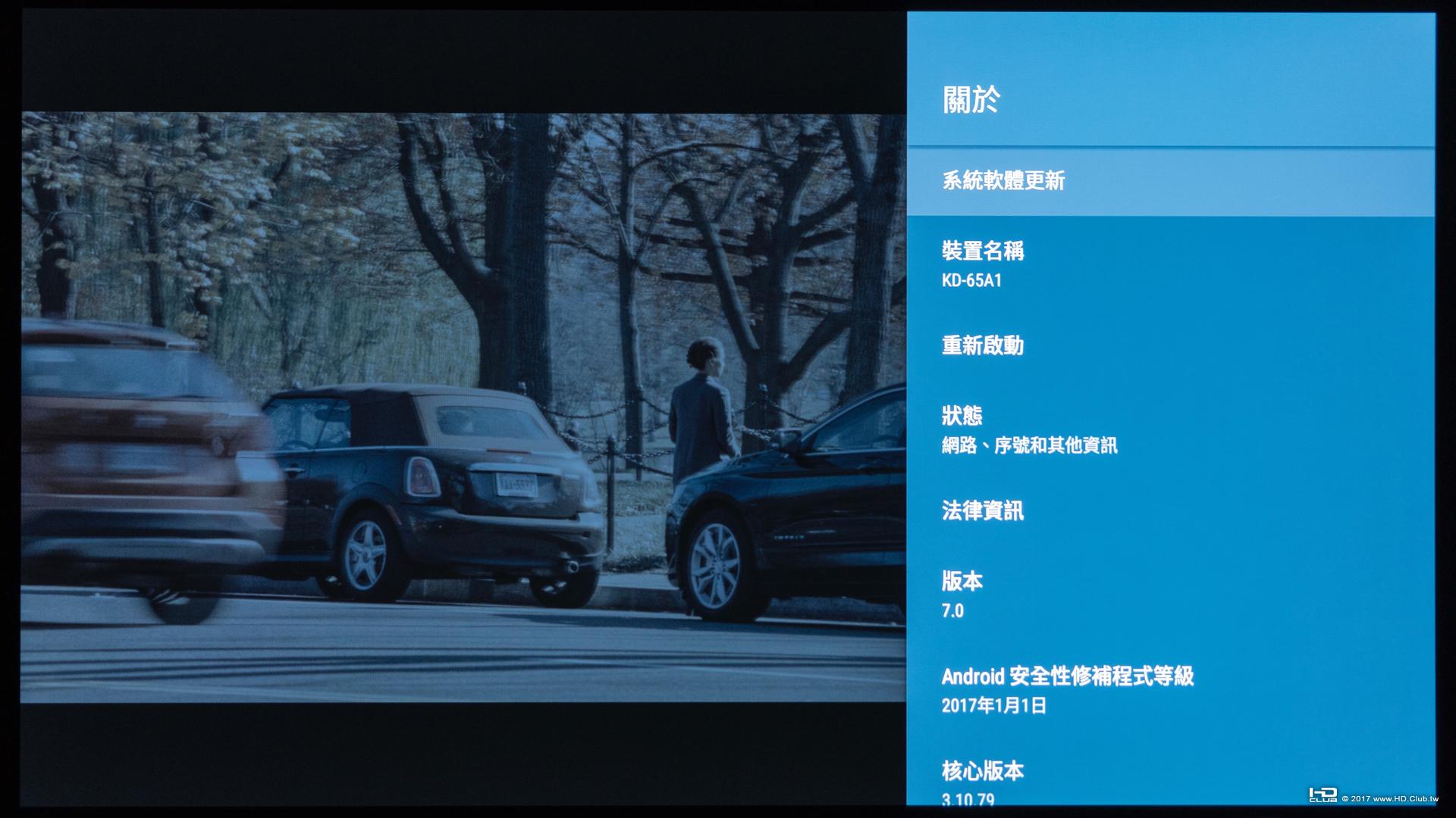

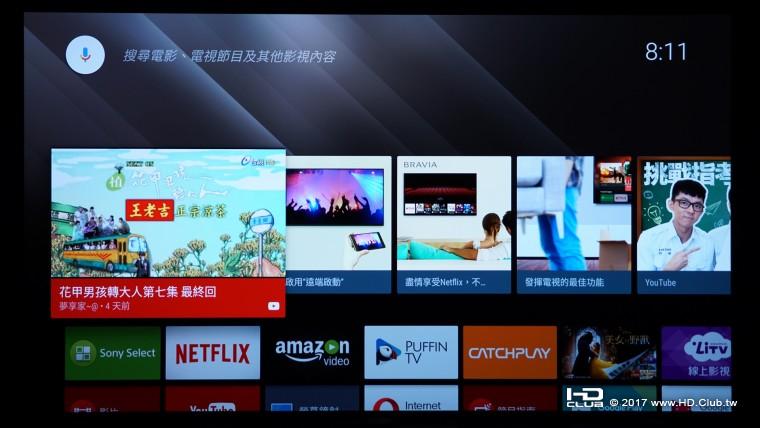

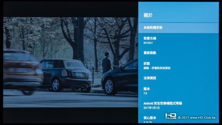

【預裝 Android TV 7.0 系統】
有了 Google 的 Android TV 系統加持,KD-65A1 在軟體的擴充性以及語音搜尋的便利性上都相當實用,可以用預裝好的 LiTV 收看節目,或是去 Play 商店下載像是 "愛奇藝" 這類的線上 OTT 服務 APP 都很方便。當然系統內建的 Google Play 及 Netflix 兩大平台,更是喜歡看電影及追劇的朋友們最佳的選擇。當然 YouTube 上源源不絕的影音資源也是隨手可得,只要按下興趣探索就能快速打開常用程式。隨著 Android TV 系統升級至 7.0 版,KD-65A1 支援子母視窗及長按「主選單」鍵可以快速的進行分頁功能切換,整體的操作體驗變得更為直覺便利。另外藍牙亦支援 A2DP 協定,可以與無線藍牙耳機搭配使用,在深夜便能在不打擾他人的情況下觀看電視。
▲ Android TV 資源豐富,支援多款影視 APP,及對應強大的 google 搜尋系統

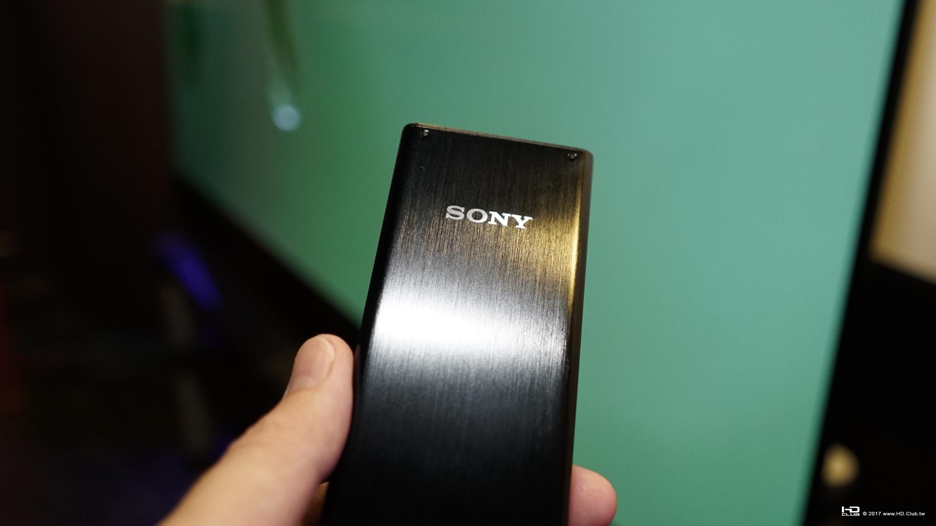

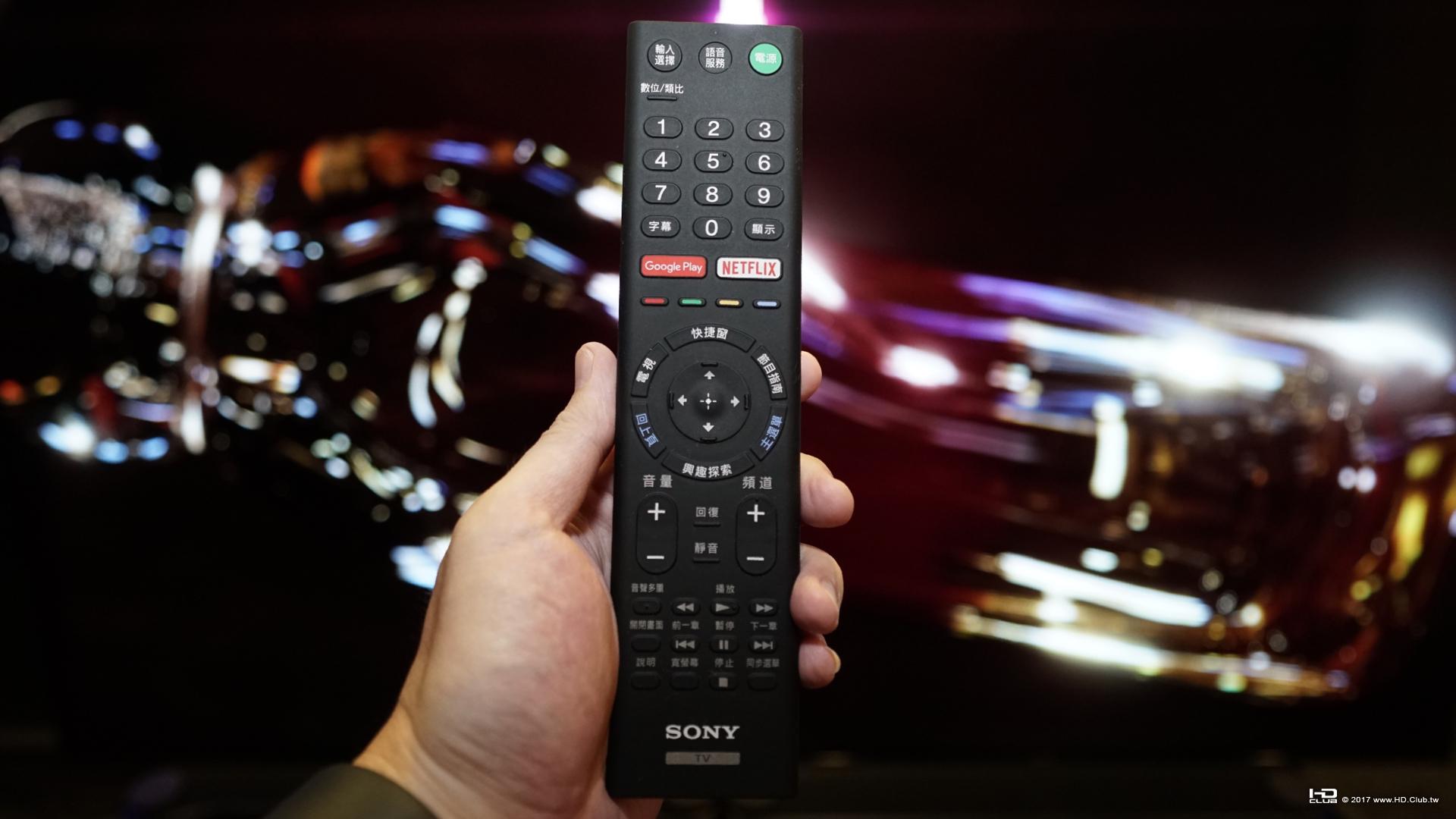

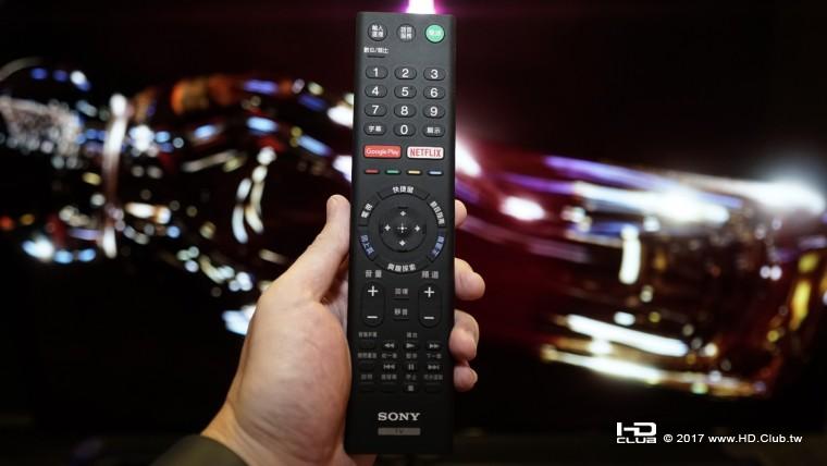

▲ KD-65A1 配的遙控器型號為 RMF-TX201T
▲ 遙控器後蓋板採用了頗具質感的髮絲紋設計

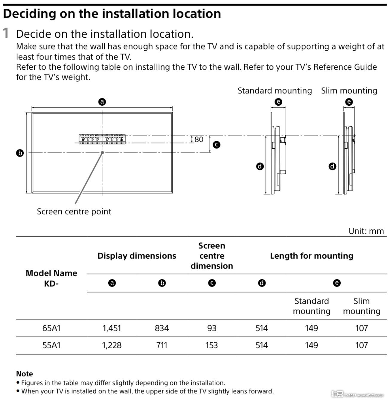

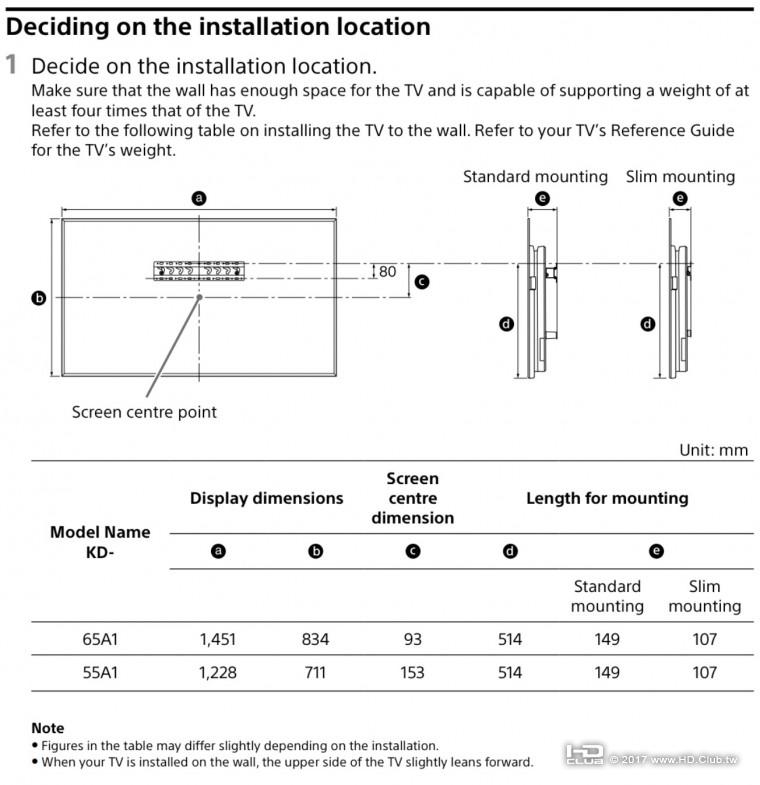

請問有壁掛的樣子可以看嗎?
因為那塊蓋板關係,感覺若用壁掛,電視會突出牆面滿多的?

因為那塊蓋板關係,感覺若用壁掛,電視會突出牆面滿多的? ...
查了一下 A1 壁掛的文件,似乎有兩種壁掛架 (標準&薄型)
距離牆面約 10~15 公分左右
https://www.sony.co.uk/electronics/support/res/manuals/C509/C5091001M.pdf

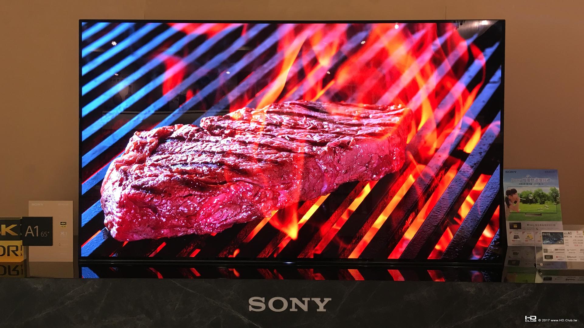

昨天去展場比較了Z9D & A1, Z9D的亮部比A1好很多, 但亮不一定是好, 我持續比較了30分鐘左右, 覺得Z9D看久了容易刺眼. A1看起來比較柔和, 但我覺得又有點不夠亮, 尤其是全畫面是明亮的場景時, 明顯會比局部是明亮場景再暗一點. 真是傷腦筋.

周末又去另一家賣場看A1, 發覺A1的銳利度, 細紋路及邊緣處裡, 很明顯的沒有X9400好, 有點像在看Sharp電視, 柔和又不是很銳利, 可能是LG的OLED是RGBW, 造成這樣的先天上的缺點, 這讓我現在比腳傾向Z9D或其他廠牌了.

全畫面是明亮時同時跟LCD比會偏暗目前是正常的
因為OLED有ABL的機制會抑制50%全白畫面以上時的亮度
但我認為在一般居家環境看應該還好
再來如是電影類也較少會有同時大面積全白畫面的產生
