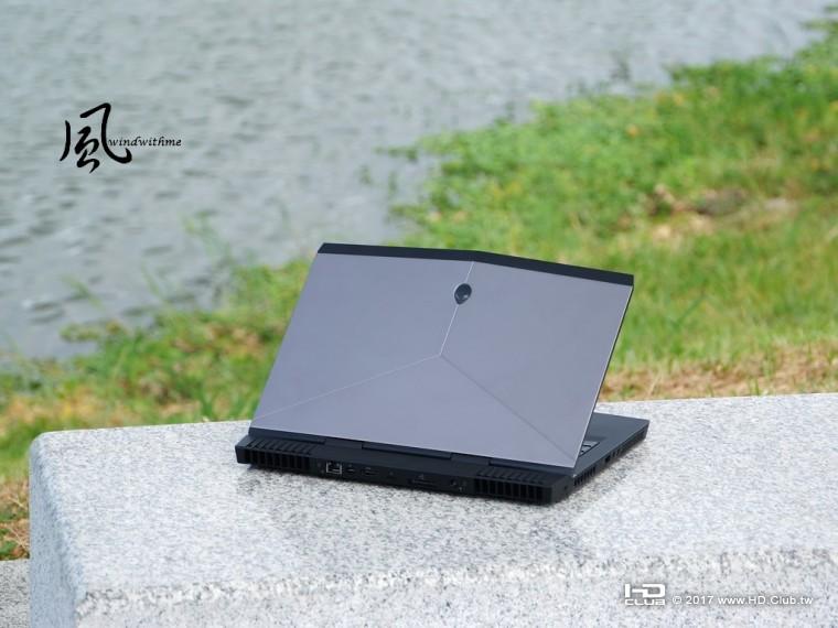

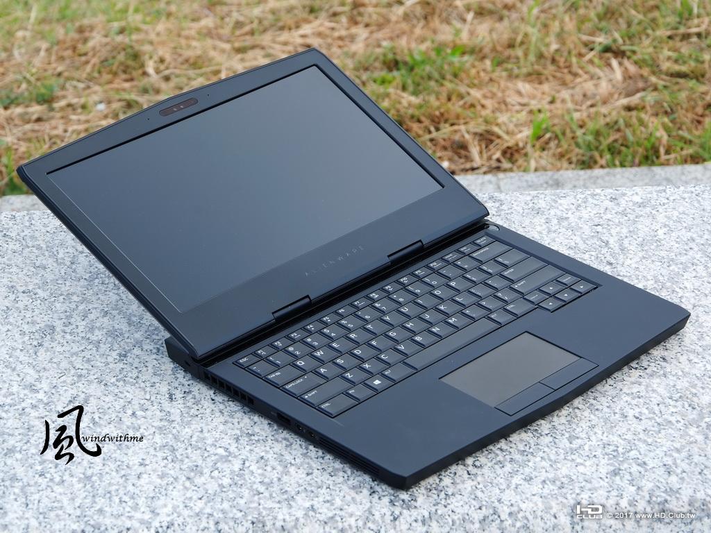

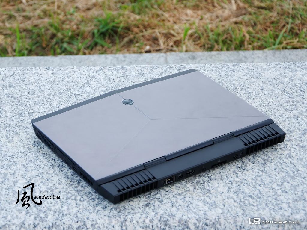

Alienware 13 R3機身尺寸為330 x 269 x 22mm,重量約為2.6公斤
實際測量約為2491公克,當然會依內部硬體配置而有些微的落差
B面與C面一覽

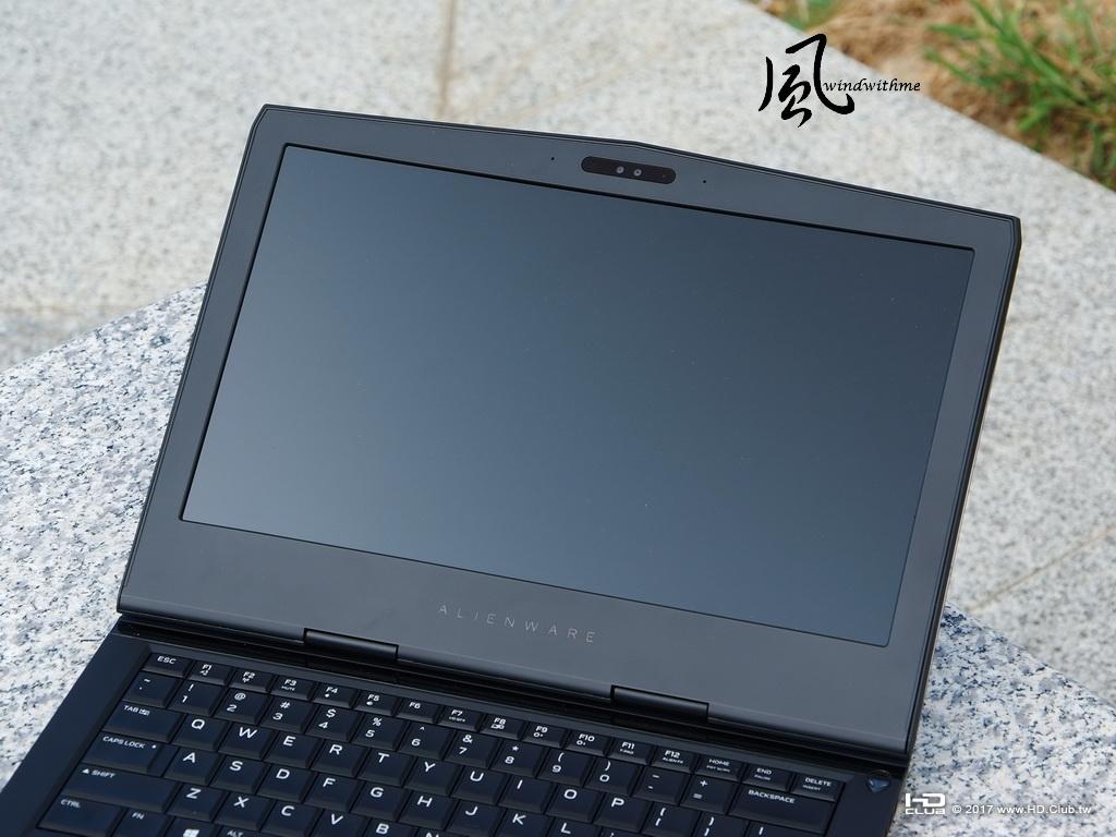

螢幕轉軸在中央的位置,因為後方延伸區域的設計,讓螢幕翻開角度最大約為140度
B面主要為13.3螢幕,規格為FHD解析度搭載IPS面版,霧面設計更適合長時間使用
不過Alienware 13 R3依然有很多版本可以選擇,最高階也有搭載OLED QHD解析度的面板
上方分別是Alienware HD攝影機搭配IR紅外線存在偵測攝影機
Alienware 17 R4甚至搭載Tobii紅外線眼動追蹤存在偵測,屬於更高階應用的版本

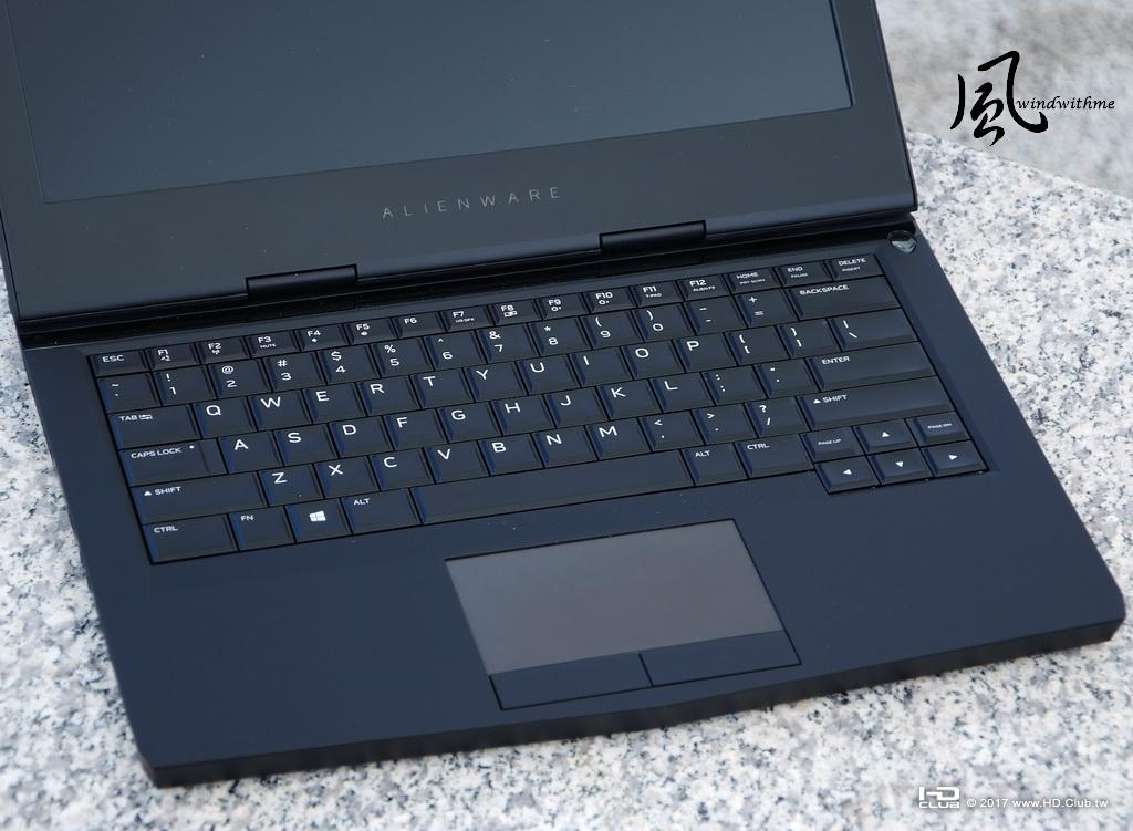

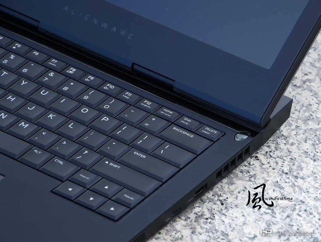

C面主要為鍵盤與觸控板,這區域質感對人體最為重要,因為會與手指或手腕頻繁接觸
鍵盤按鍵雖然回饋力道沒有像機械式鍵盤那樣出色,按壓感會偏軟一點點
不過以薄膜式鍵盤搭配鋼制背板讓整體手感表現還算得上是出色
觸控板為左右兩鍵分開設計,靈敏度高且使用起來很精準,加上表面的類膚質觸感相當地好
NUM LOCK上有一顆白色燈號來顯示目前鍵盤大小寫狀態
Alienware 13 R3電源開關移到右上方,開機後會有Led發亮的功能,燈光顏色可由自己決定
而且R3版本拿掉先前的三顆狀態燈號,看起來雖然版面較簡潔,但還是算比較可惜的地方

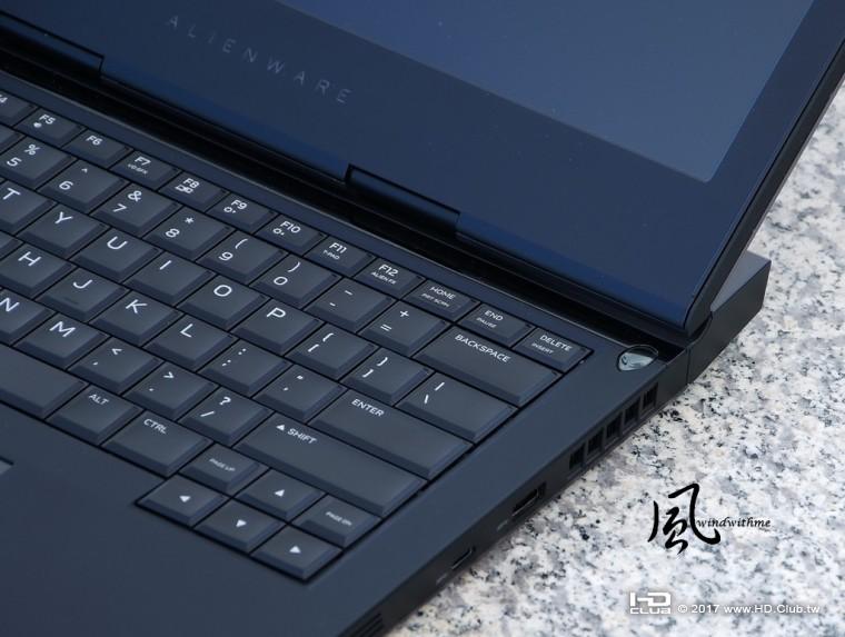

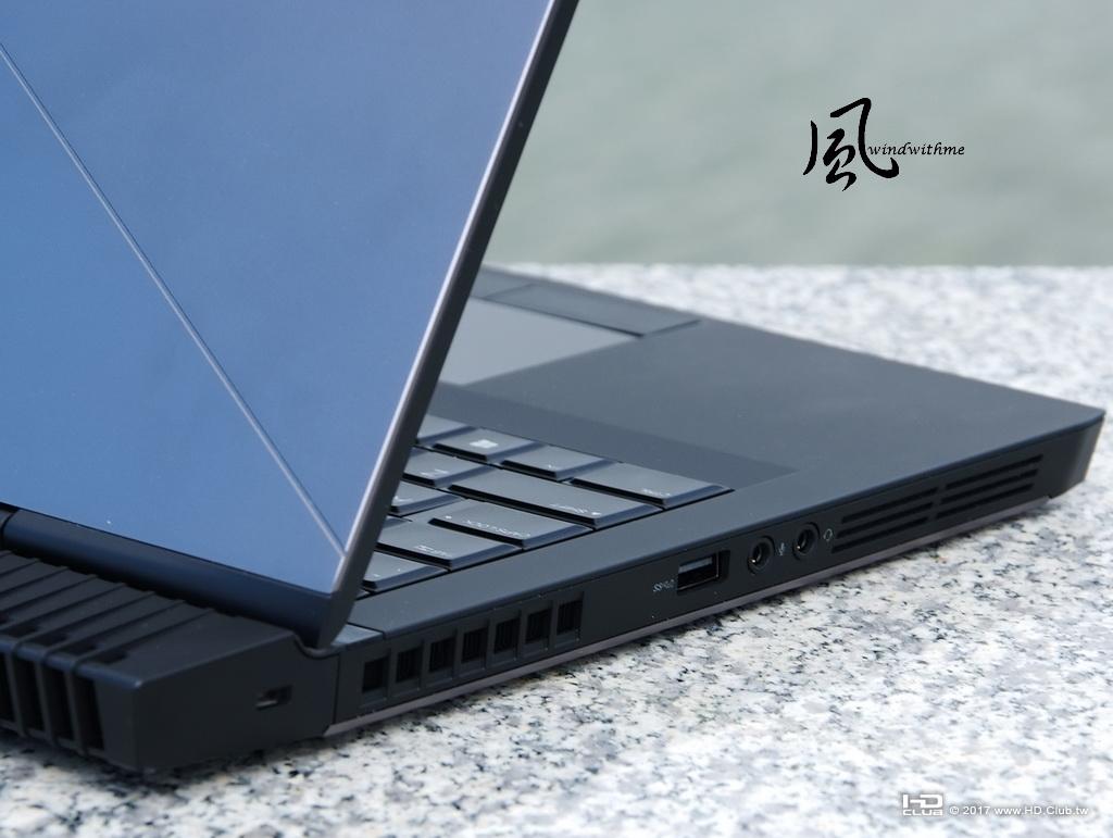

機身左方
左起 防盜鎖孔 \ 散熱孔 \ USB 3.0 \ Mic-in \ Audio-out \ 左聲道喇叭孔位

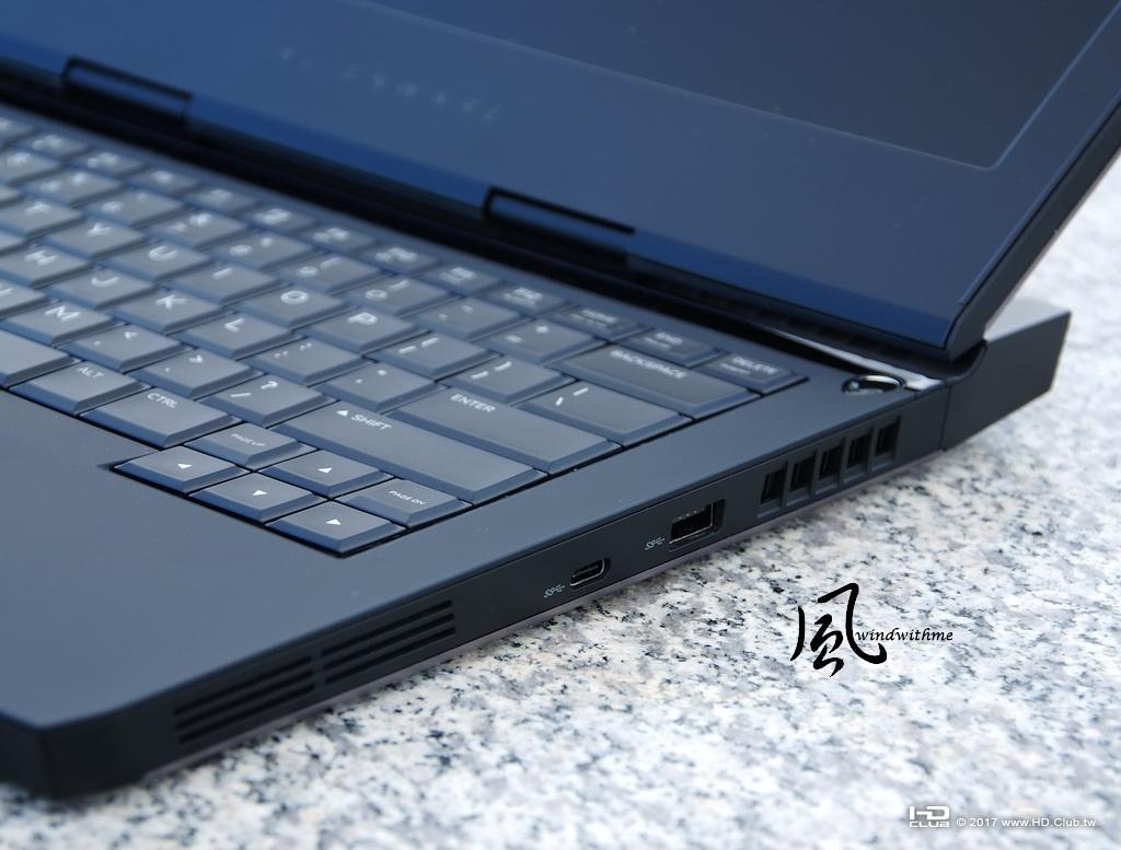

機身右方
左起 散熱孔 \ USB 3.0 \ USB 3.0 Type-C \ 右聲道喇叭孔位

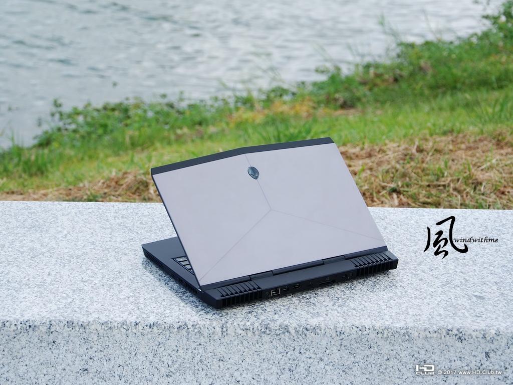

機身後方

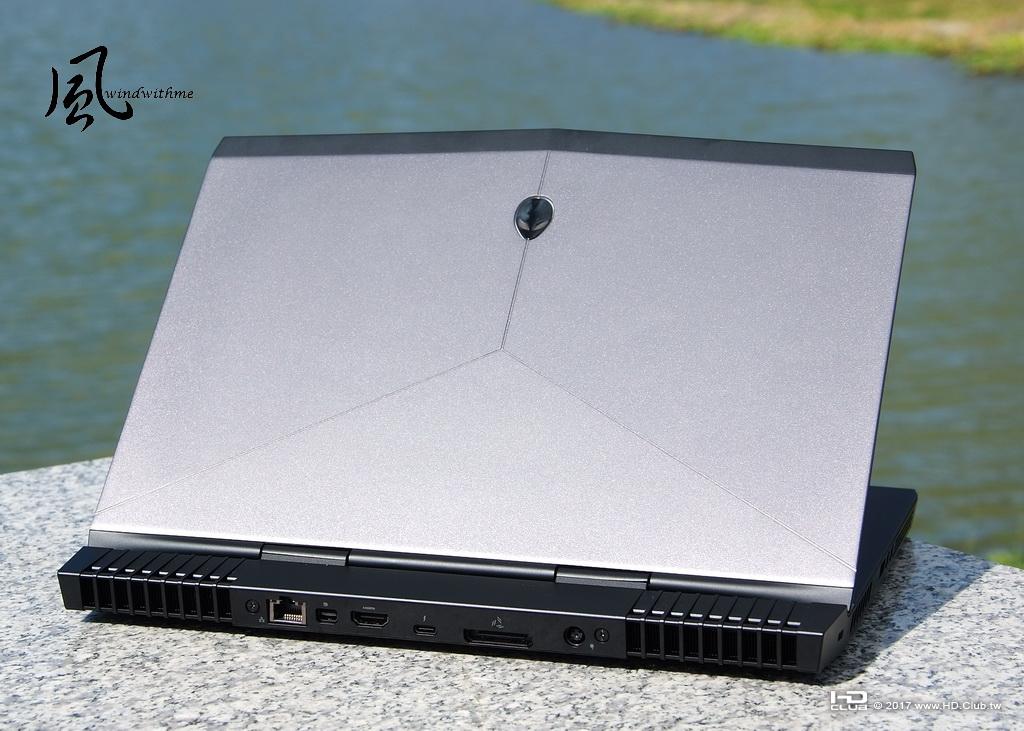

左右兩旁為機身散熱器孔位,右方有Alienware Graphics Amplifier連接埠
此外RJ45網路、Mini-Display、HDMI、USB 3.0 Type-C與電源接孔
對於IO擴充能力的規格相當完備,甚至可以與上一代的15或17吋比美

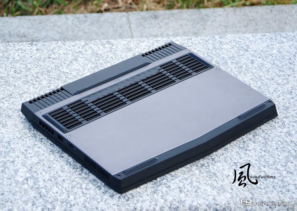

底部一覽
外型看起來相當簡潔,上方有約1/3以上的大面積散熱孔位
底座也有五處很厚實的軟墊,對於散熱能力會有一定程度的助益

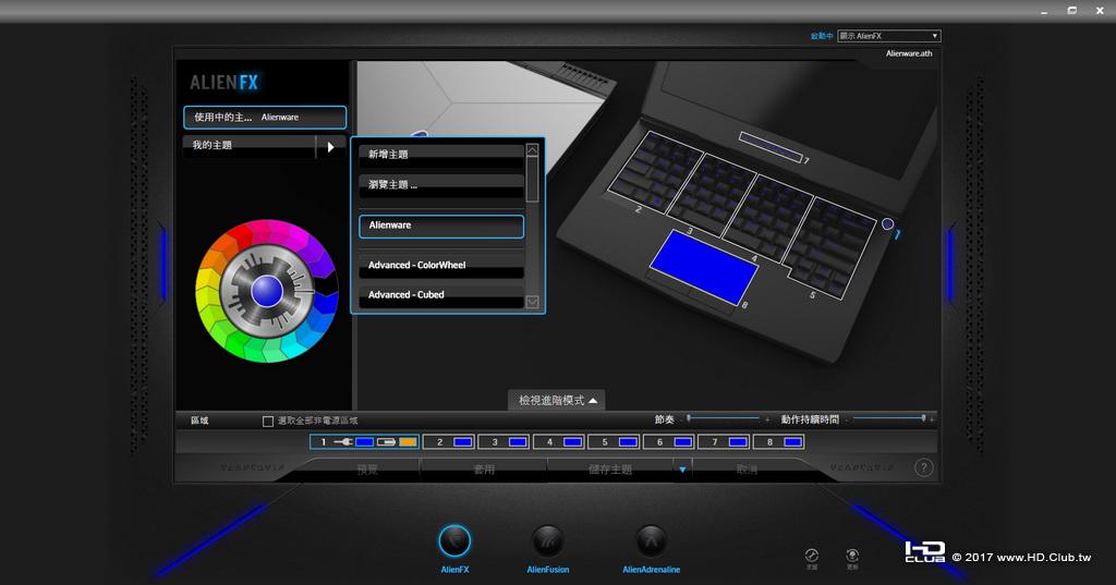

Alienware Command Center專屬應用程式軟體
Alienware 13 AlienFX共有8個發光區,可調整顏色多達20種,最高可達256億個主題組合
此外內建多種燈光搭配模式讓使用者直接套用,同時也有使用者存檔功能
光效區更支援130種遊戲,使用者可依喜好來創造或下載自己想要的Alienware Led燈光主題
Alienware 15或17吋在機身周圍的Led燈條會更多,可設定的發光區域也就更多

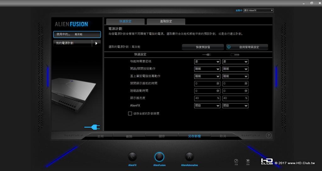

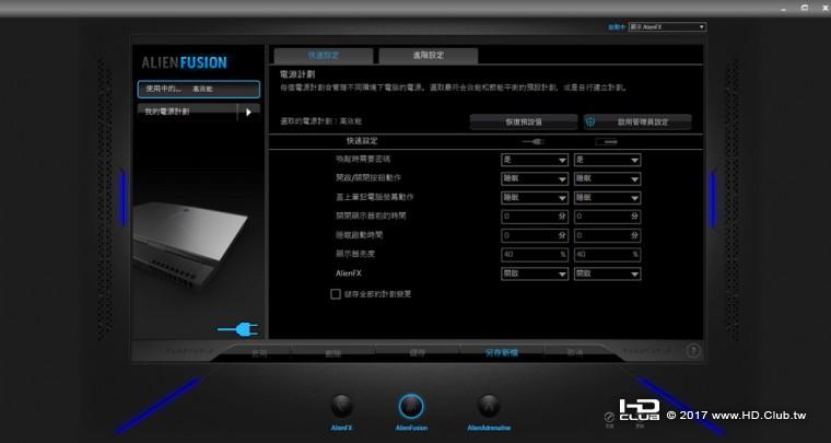

AlienwareFusion看起來類似控制台中電源管理的功能
不過在此介面中可以調整的選項更豐富,讓使用者更為便利地調整

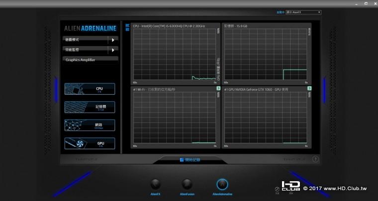

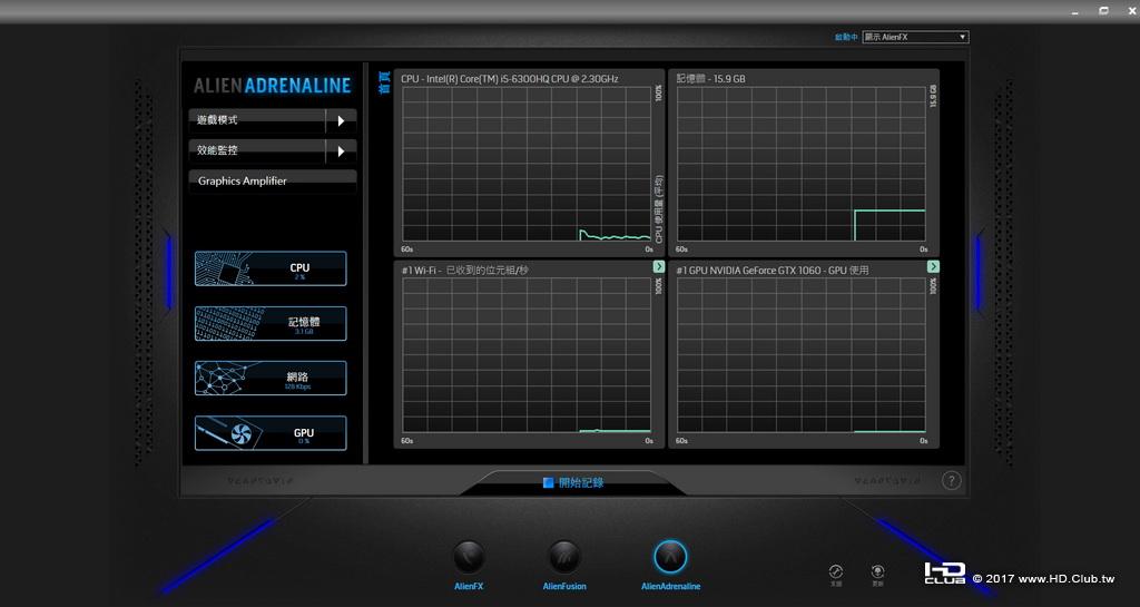

ALienAdrenaline
效能監控就是主要的四個硬體的使用狀況
也支援Alienware Graphics Amplifier外接顯示卡裝置

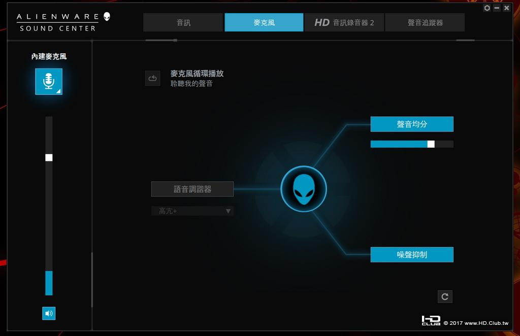

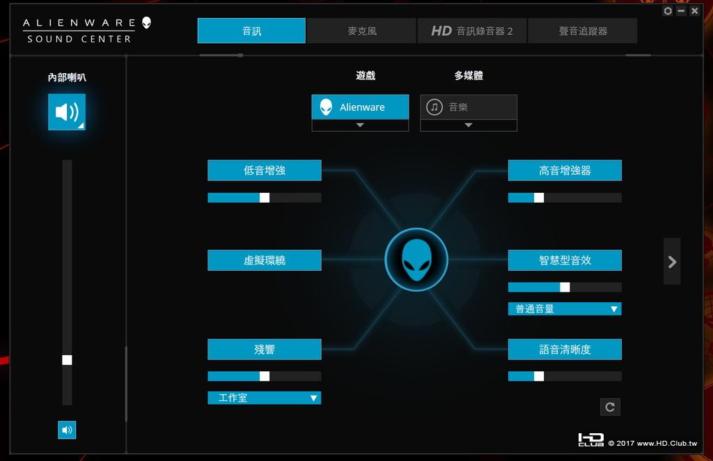

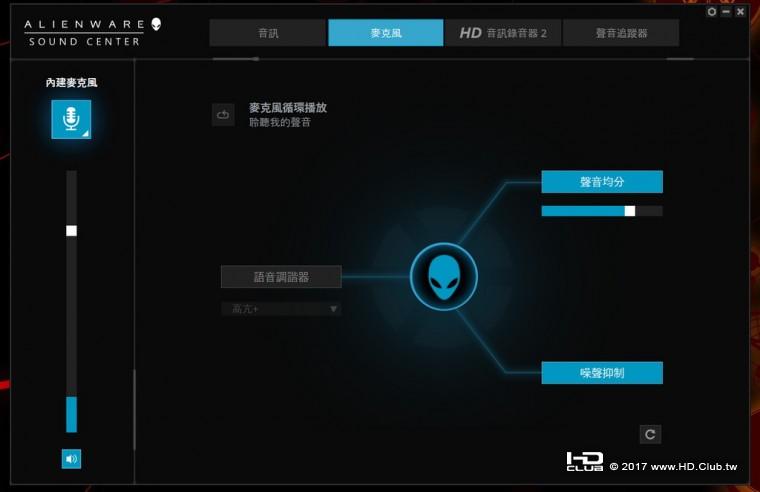

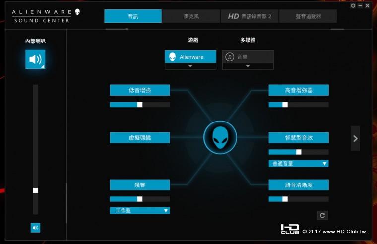

音效方面不同於以往Dell常見的都是Creative的軟硬體組合

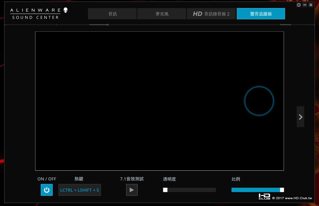

此回Alienware 13 R3採用Realtek ALC298音效晶片搭配Alienware Sound Center
第一眼看到就不得不說根本跟MSI Nahimic音效軟體的版面超相似..
猜測該不會是同一家音效公司所研發的軟體..XDD

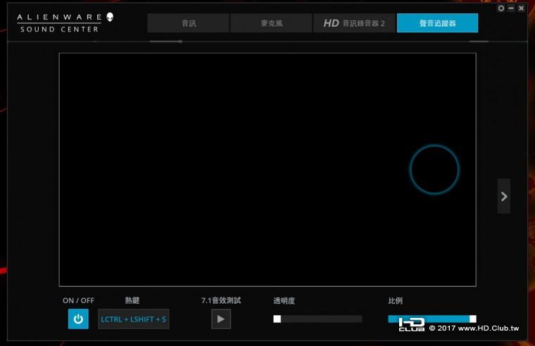

高階音效軟體都會提供幾種音效或是更細部的設定讓使用者調整
Alienware Sound Center在選項與功能設定也相當地豐富
聲音追蹤器對於有FPS遊戲需求的玩家來說是一項實用的功能

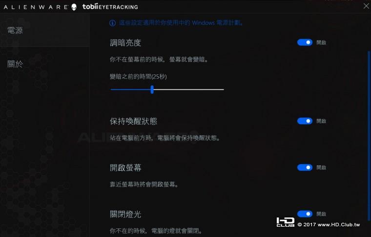

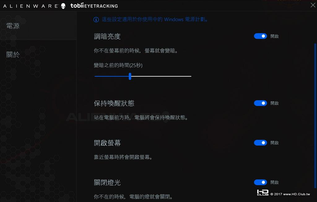

Tobii Aware軟體
搭載Tobii紅外線眼動追蹤存在偵測鏡頭有以下這幾種功能可以設定
讓螢幕使用更加有效率化,也可以因此更為省電進而增加系統的續航力

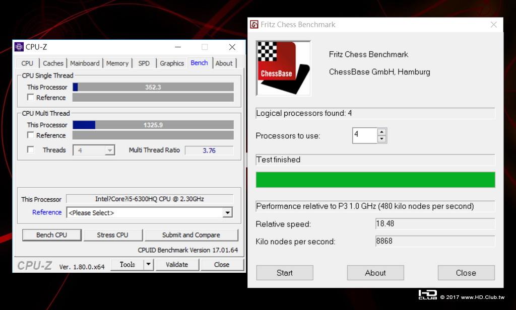

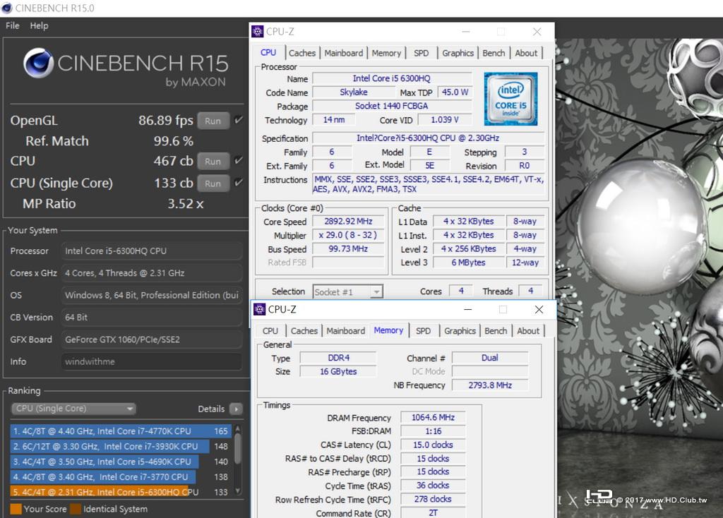

入門款搭載了筆電市場很少見的4C4T架構的Core i5 6300HQ,藉此分享一下效能表現
CINEBENCH R15
CPU => 467 cb
CPU(Single Core) => 133 cb
CPUZ 1.80.0
單線執行緒 => 352.3
4C8T多工執行緒 => 1325.9
Fritz Chess Benchmark => 18.48/8688

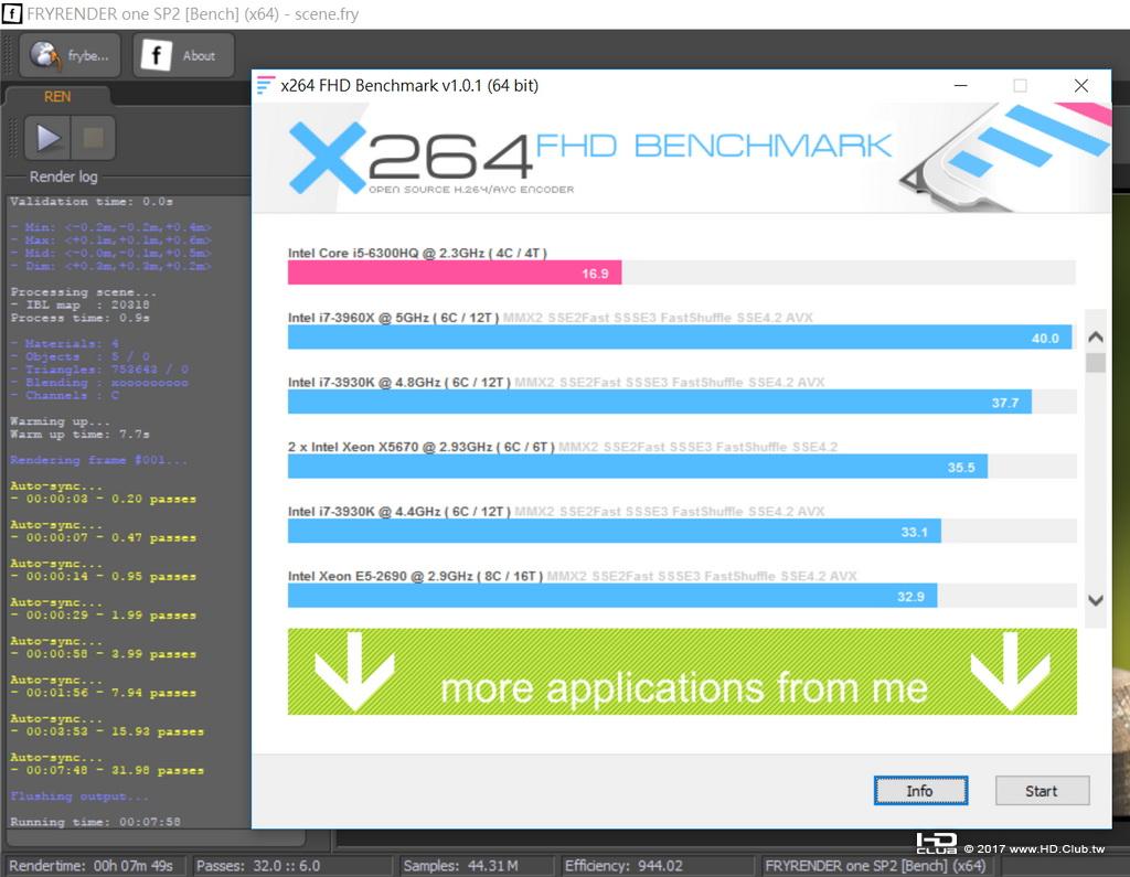

FRYRENDER
Running Time => 7m 58s
x264 FHD Benchmark => 16.9

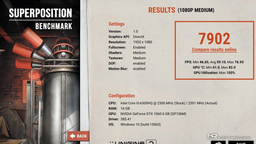

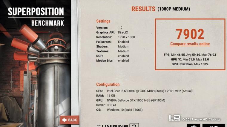

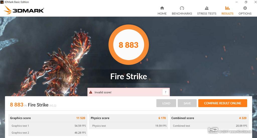

Alienware 13 R3依版本不同共有兩種顯示卡,分別為nVIDIA GTX 1050與GTX 1060

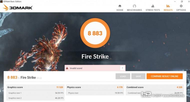

此款為GPU較高階的nVIDIA GTX 1060 6GB版本,以下為3D效能測試
3DMARK Fire Strike => 8883
UNIGINE 2
1080P MEDIUM => 7902

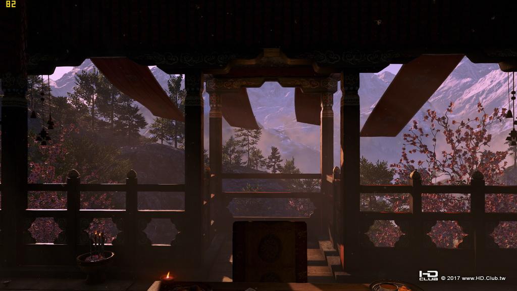

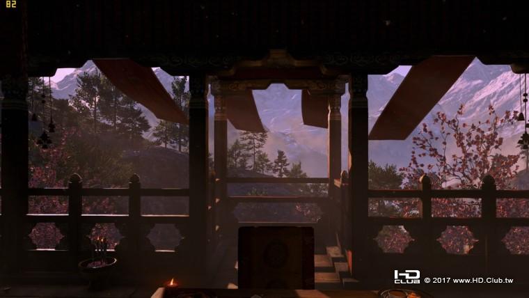

FAR CRY 4
解析度為1920 X 1080,將3D特效開啟到Ultra模式
開頭選單畫面 - 183 FPS,圖中播完開頭動畫後在一開始場景畫面 - 82 FPS
之前測試過的GTX 1070為86 FPS,GTX 980為83 FPS

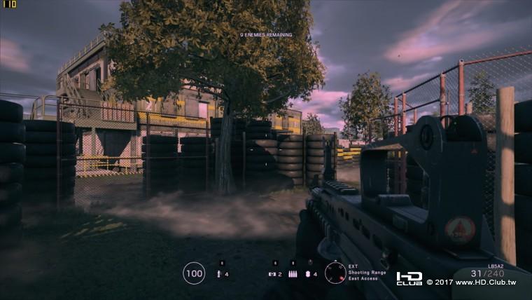

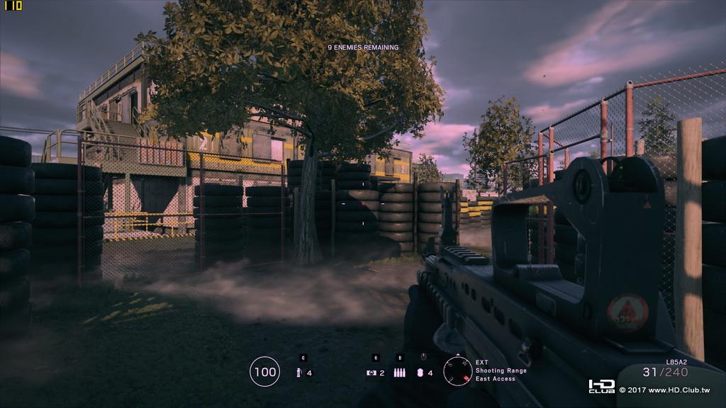

Tom Clancy's Rainbow Six® Siege 虹彩六號:圍攻行動
1920 x 1080,GRAPHICS設定Ultra
進入遊戲一開始場景畫面 - 110 FPS

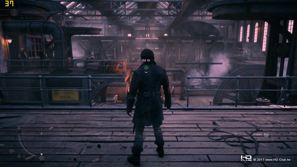

Assassin's Creed Syndicate 刺客教條:梟雄
1920 x 1080,GRAPHIC PRESET設定ULTRA HIGH
進入遊戲一開始場景畫面 - 37 FPS
之前測試GTX 1070為48 FPS

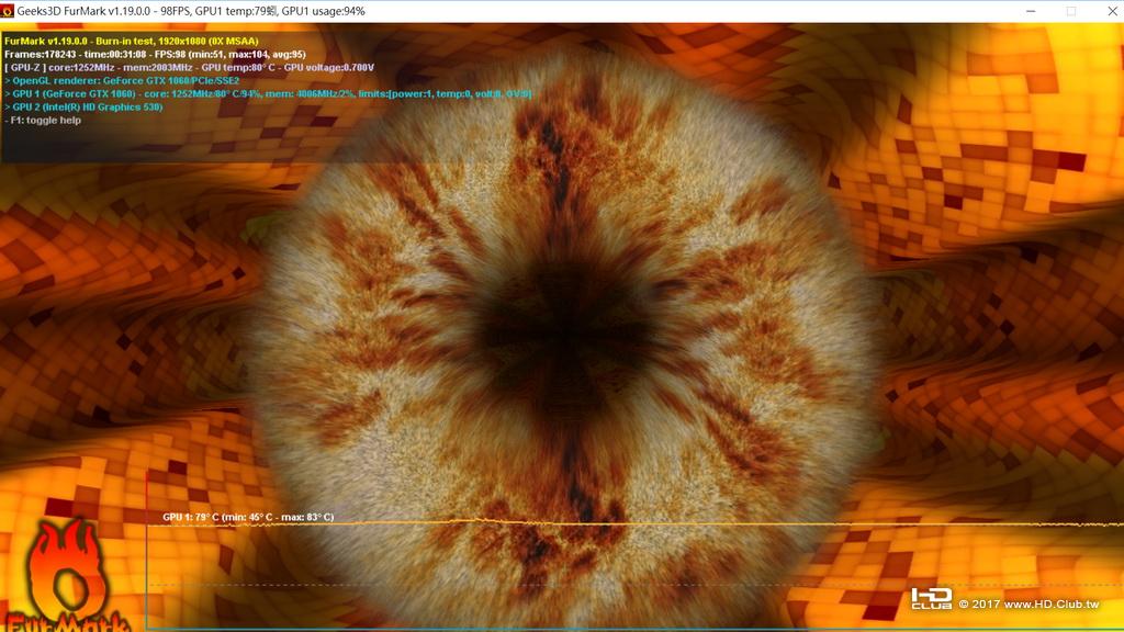

室內溫度約30度,進行GPU nVIDIA GTX 1060散熱能力測試
運作FurMark得到溫度為待機45度與全速83
