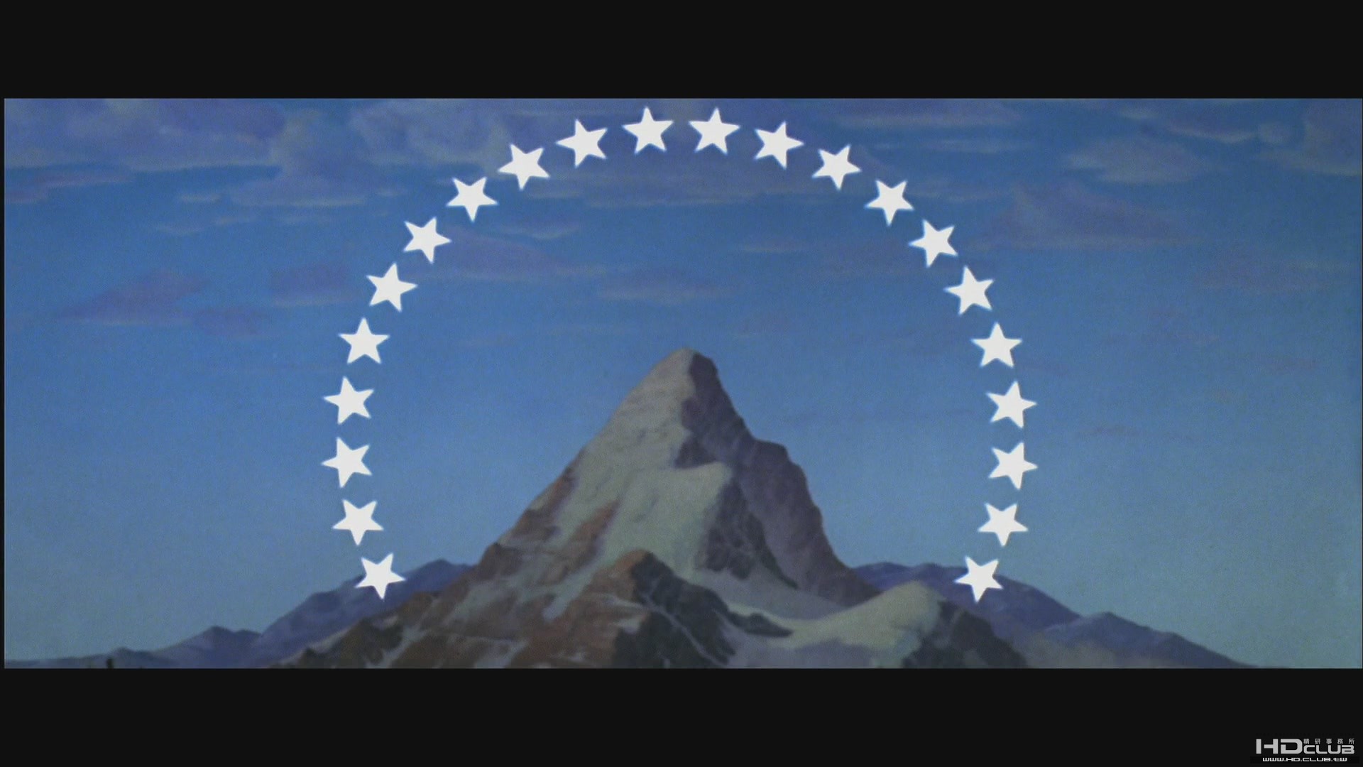

Top.Gun.捍衛戰士.HDTV.1080P.H264.OAR.DTS.DD51.15.7G
此片很奇怪 不管用什麼撥放器 都是影音不同步
KMP最新版 也不行 調用其他的分離器也不行
到最後發現一個問題
就是影片開始前 會有派拉蒙的影像 (一座山)
此時 音頻就開始了前奏音樂 是否因為如此而導致音頻比影像快
這樣該如何處理呢?

下圖開始時 TOP GUN 的前奏音樂就開始了

發表於 2007-8-17 15:59:18 | 顯示全部樓層
如果怎麼設定都無法解決就可能是片子本身的問題
HDTV H264的片子,音軌都是另外加工上去的,如果沒加好就會發生這種情形
或者您可以切換別條音軌看看,或開超速模式看看

 樓主| 發表於 2007-8-17 19:28:30 | 顯示全部樓層
原帖由 cabin 於 2007-8-17 15:59 發表
或者您可以切換別條音軌看看,或開超速模式看看 ...
真是經驗有差
切換到 AC3 就正常了
剩下調校字幕了  簡體翻的都看不太懂
