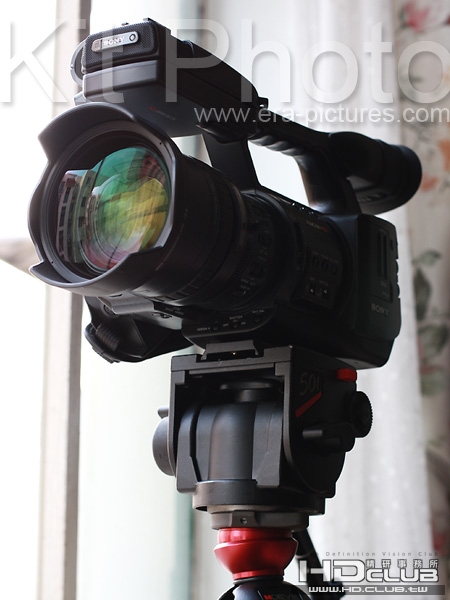

比较了一些77口径的广角附加镜后, 最终还是选择了索尼VCL- EX0877.  EX0877可全程变焦, 最广段约25mm,  拍人多的场合很方便. , 除了画面会有些变型, 画质还ok, 价格约为RMB3000 - 3200之间.

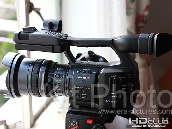

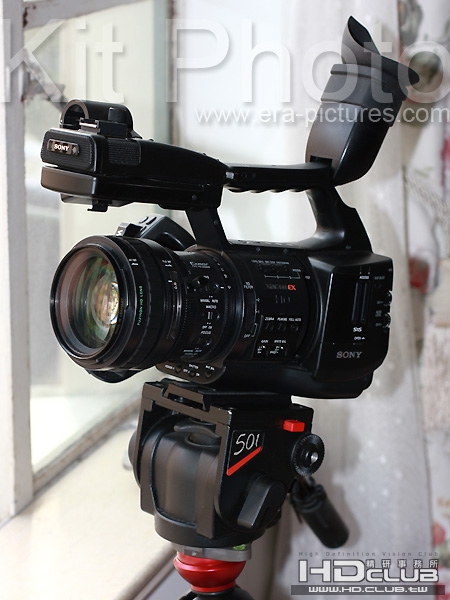

开始还会担心加上EX0877后会很难看, 不过后来发现貌似另一部机器了, 不过体重也增加了不少...

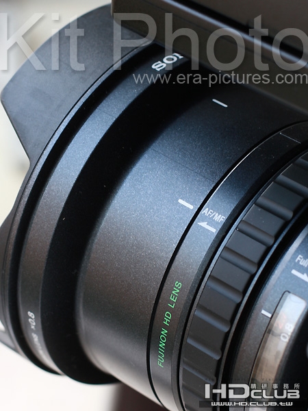

两条标记要对齐. 慢慢拎进去, 然后像镜头罩一样, 把定位螺丝锁上. 打开EX目录, 把菜单"Camera set"菜单内的"Wide Conversion"设为On.
VCL-EX0877 规格:
变焦率:         25 - 351.2mm
镜头构造:       3组群, 4元件
重量:             约630g
