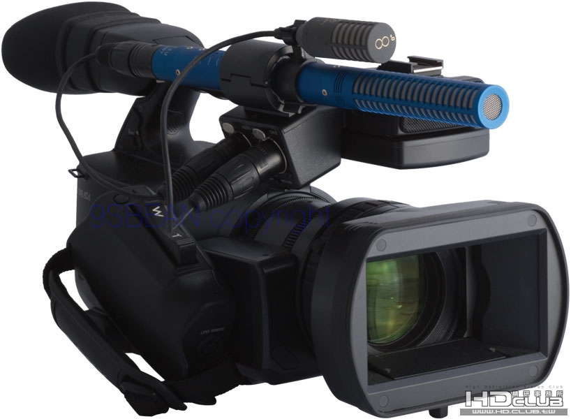

Schoeps CMIT5藍色小棒子
上面加了一個Schoeps CCM8,8字型指向麥克風
兩個做成MS,後製可以輕鬆做出各種立體寬度。

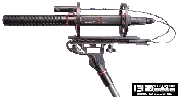

Schoeps CMIT5藍色小棒子
我之前是把指向麥克風配上機頭麥克風各一軌
這樣環境音跟主要音源都可以收到
如果我用MKH416要搭一隻短一點的麥克風裝在Z7上
哪一隻合適呢?

tmtcman 要玩M/S錄音啊!
這種8字指向麥克風我也在找.
曾想過把SONY和SUPERLUX的M/S麥克風給拆了.....
788T已經挑動一個識貨買主.
可是找不到人能去美國搬回來.或寄回.
