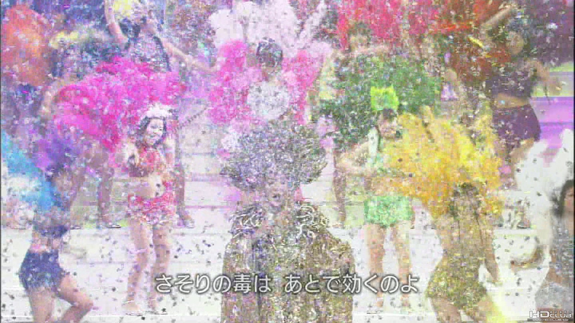

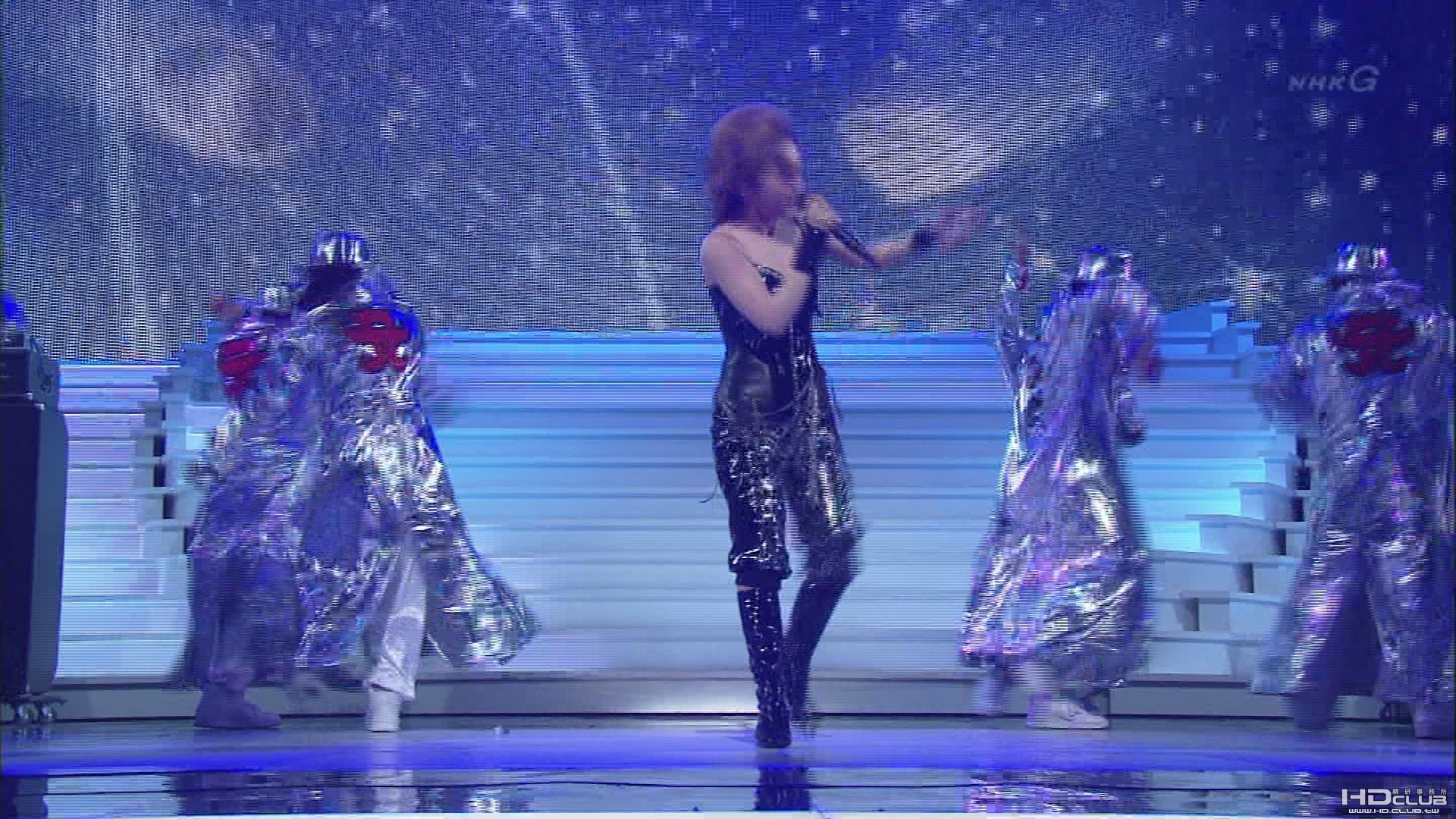

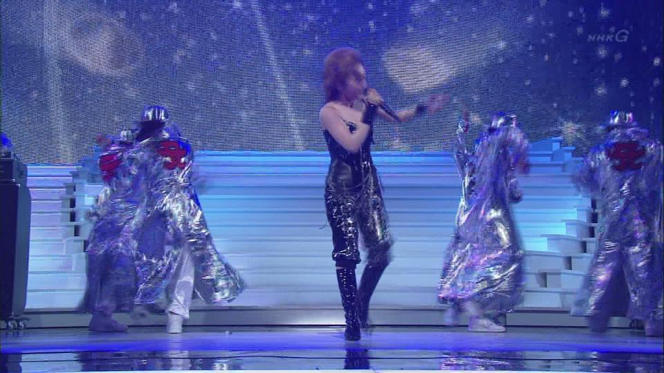

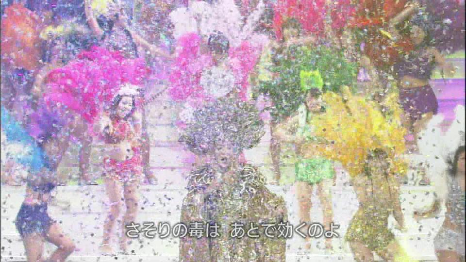

為什麼大家會認為日本的hd畫面比較清晰,而台灣的hd比較模糊?
先來兩張去年年底紅白歌合戰的恐怖畫面
取自地上波NHK綜合台
這兩張圖絕對不是因為JPG壓縮過度,而是mpge2壓縮到達流量上限時的馬賽克
而台灣的h.264到達上限時,也會像上面這樣嚴重,只是在到達上面這個階段以前
還有多一個階段
就是會先從邊緣開始出現橫向條文狀的模糊
MPEG2的馬賽克很簡單,就是超過流量上限時,在快速變動的區域出現明顯的格子狀馬賽克,
而馬賽克大小要看壓縮率,壓縮比越高的格子越大
MPEG4的馬賽克則事先從輕微的邊緣條紋狀忽略,到嚴重的條紋狀馬賽克
而太多的條紋遠看就變成格子狀的馬賽克了。
上面這兩張圖只是要讓各位看到
「日本的數位電視也是有馬賽克的啊!!= =」

發表於 2009-4-28 18:25:35 | 顯示全部樓層
原帖由 kreites 於 2009-4-26 12:29 發表
先來兩張去年年底紅白歌合戰的恐怖畫面
50981
50982
取自地上波NHK綜合台
而台灣的h.264到達上限時,也會像上面這樣嚴重,只是在到達上面這個 ...
濱崎步那張還好,第二張就真的...收視戶會不會頓時有:「是不是我家電視壞了?」的想法啊?

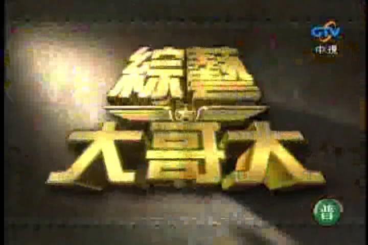

日本現在是不是沒有SD數位頻道?有的話也不像台灣的SD頻道一樣慘吧...
中視可說是畫質最差的一個頻道...
