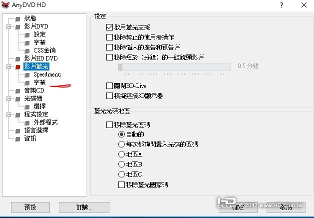

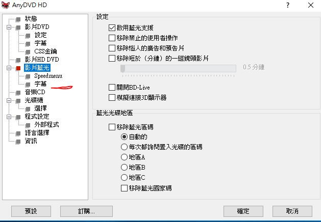

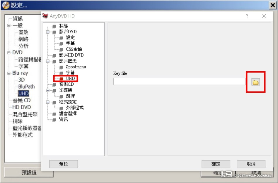

請問此UHDKeys  應該放於anyDVD 哪個路徑下?
再次感謝!

這個地方可以設定你的UHDKeys.txt放的位置

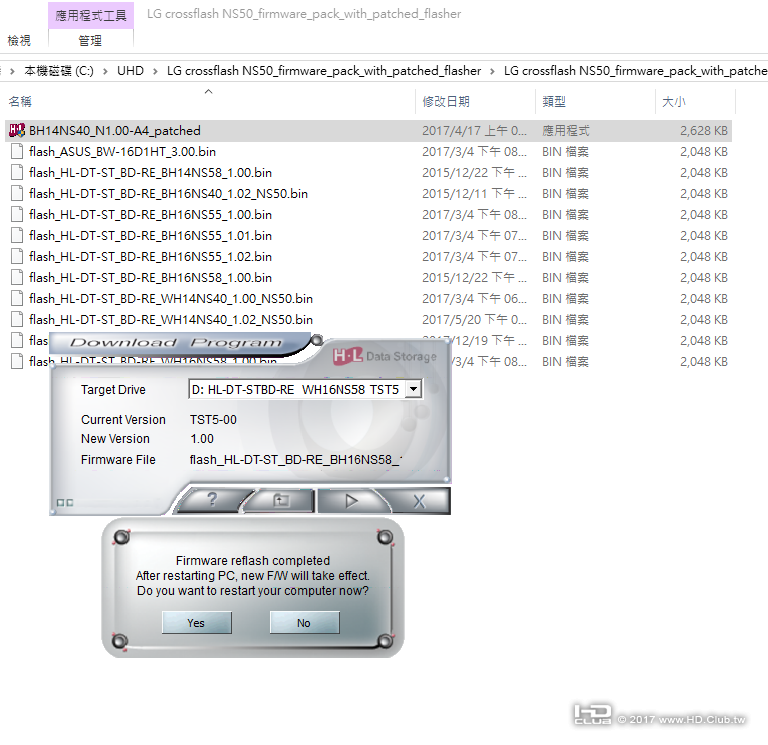

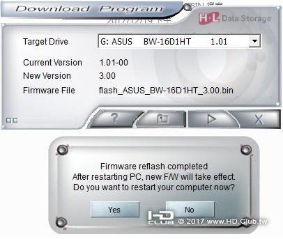

發表於 2018-1-20 23:37:09 | 顯示全部樓層

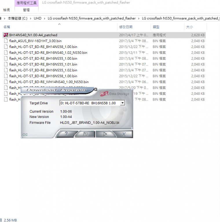

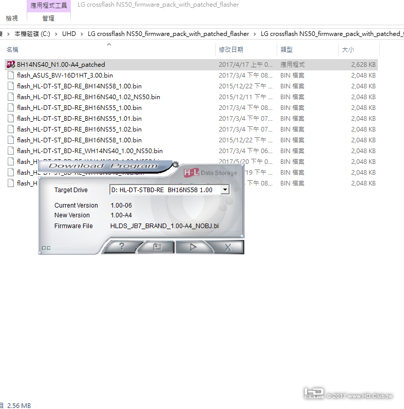

bebos 發表於 2018-1-20 16:30
試過了,不給刷...XD
但是我覺得你的機器比我這台還要有機會,我這台的韌體應該是跟LG後面傳出災情的1.03 ...

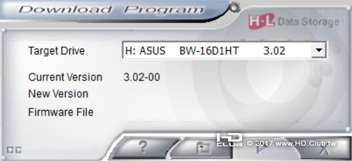

我試著刷3.0韌體,
雖然成功但變磚了(已哭)
目前光碟機讀不到任何一種光碟片

那大大就買一台LG WH16NS58吧

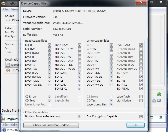

發表於 2018-1-21 00:09:41 | 顯示全部樓層
檔案太大,只好先標記 ASUS BW-16D1HT 3.01韌體

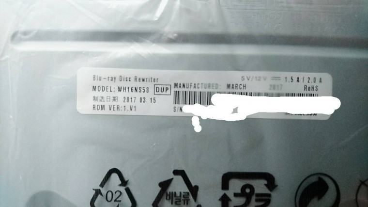

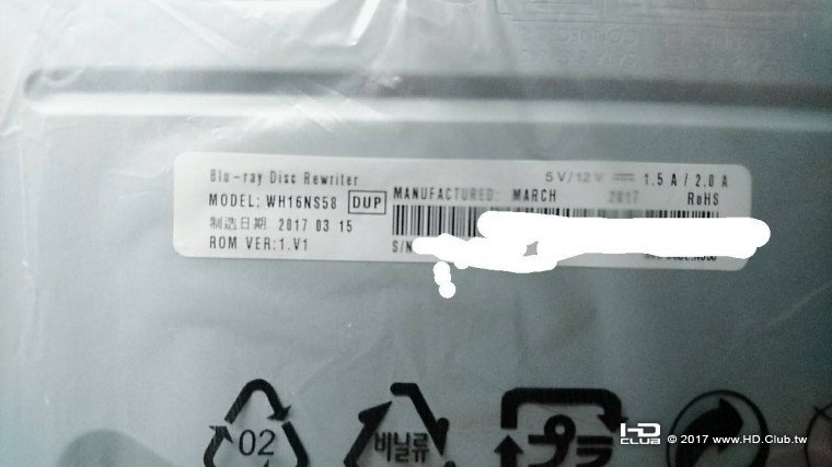

LG WH16NS58D 2017/8/29 出廠 降版失敗~收工@@
發表於 2018-1-21 00:27:27 | 顯示全部樓層
pin0519 發表於 2018-1-21 00:21
請問你的韌體是多少?

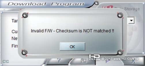

發表於 2018-1-21 00:47:05 | 顯示全部樓層

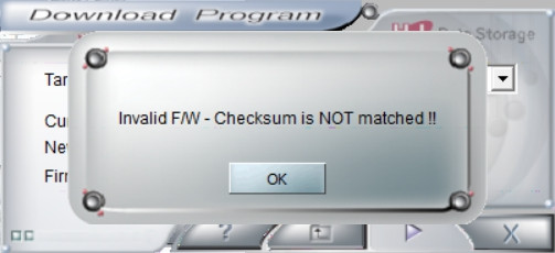

newpsys 發表於 2018-1-20 23:37
我試著刷3.0韌體,
雖然成功但變磚了(已哭)
目前光碟機讀不到任何一種光碟片 ...
我抱著陪newpsys大大的心情再試一次...還是不給刷,一點希望都不給...
發表於 2018-1-21 00:49:10 | 顯示全部樓層
bebos 發表於 2018-1-21 00:47
ASUS 鐵了心不給3.02降刷
發表於 2018-1-21 00:50:19 來自手機 | 顯示全部樓層
原1.V1 已不能 降版 ~除非用非原廠BIOS Tool硬降版>變磚的機會很大!

jojoma 發表於 2018-1-20 23:45
那大大就買一台LG WH16NS58吧
開始惡搞我的機子(自暴自棄中)
刷成WH16NS58 1.0韌體,結果一樣讀不到任何光碟片。

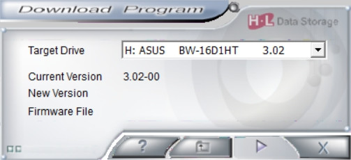

發表於 2018-1-21 01:04:07 | 顯示全部樓層
本帖最後由 jojoma 於 2018-1-21 01:09 編輯
pin0519 發表於 2018-1-21 00:50
奇怪 我的也是1. V1(V1.01)啊
差別只在跟你出廠日期不一樣而已啊
但我降刷成功了
不知問題出在哪?!
發表於 2018-1-21 01:15:26 來自手機 | 顯示全部樓層
~店家給你 3月的貨~真好!! 我有空在找找 國外資訊~
發表於 2018-1-21 03:48:15 | 顯示全部樓層
亂搞成功~差點變磚QQ
要刷2次 才行 第1次變磚@@
風險實在太大...測試中!!
發表於 2018-1-21 09:01:12 | 顯示全部樓層
bebos 發表於 2018-1-20 23:31
謝謝回覆!
但是檢查我的畫面沒有 [UHD] 路徑
請問您的是自己定義? 還是另有規則?
發表於 2018-1-21 09:20:28 | 顯示全部樓層
本帖最後由 JY55 於 2018-1-21 09:29 編輯
謝謝回覆!
但是檢查我的畫面沒有 [UHD] 路徑
請問您的是自己定義? 還是另有規則?[
UHD
UHD

發表於 2018-1-21 10:49:38 | 顯示全部樓層
JY55 發表於 2018-1-21 09:20
謝謝回覆!
但是檢查我的畫面沒有  路徑
請問您的是自己定義? 還是另有規則?[
請問您用的AnyDVD是哪一版 ?
