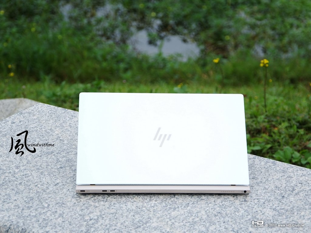

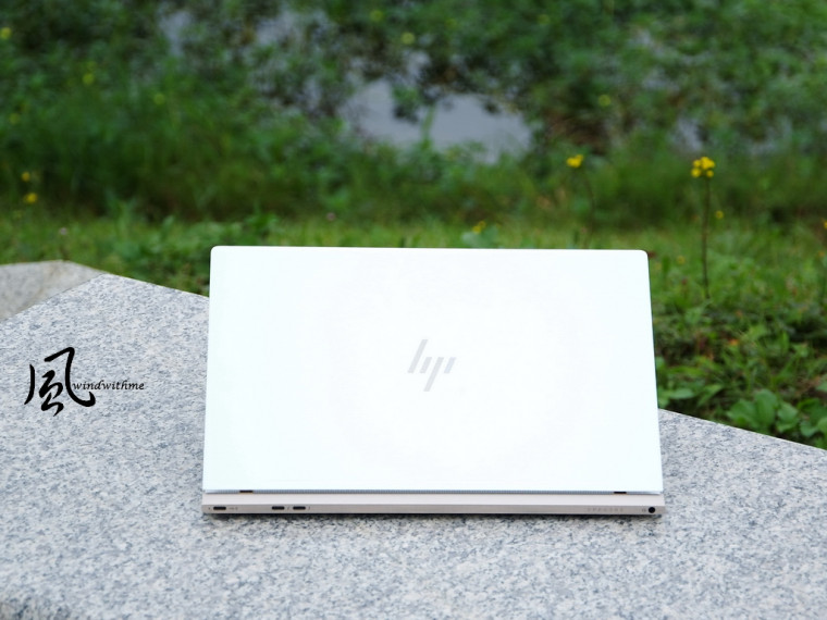

本回主角是陶瓷白的Spectre 13, 還搭配許多玫瑰金的線條作為點綴
A面是鋁合金霧面材質,摸起來質感算是很出色,白色也比較不會出現使用痕跡

白色版本在產品邊線與後方都有採用玫瑰金線條搭配鑽石切角
除了金屬線條在質感有所提升外,外型也更加好看,個人覺得是蠻成功的設計
