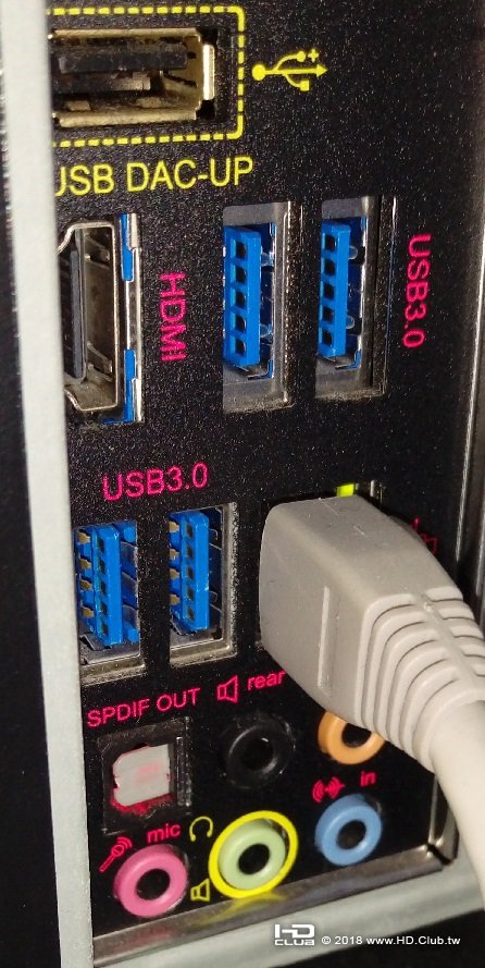

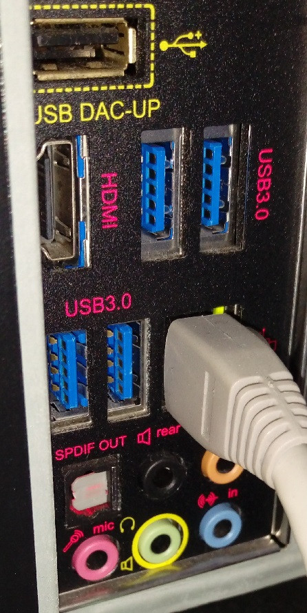

小弟的電腦主幾版後面長這樣(原本有3條喇叭線是插在下面黑色.綠色.橘色的孔)

至於電腦的連接,當然是推薦所有東西都靠HDMI,方便又簡潔
除非你是電腦和電視分開,那就建議靠光纖"SPIDF OUT"孔
看你在擴大機上的設定,應該都能比Z506還要好聽好幾倍啦!
