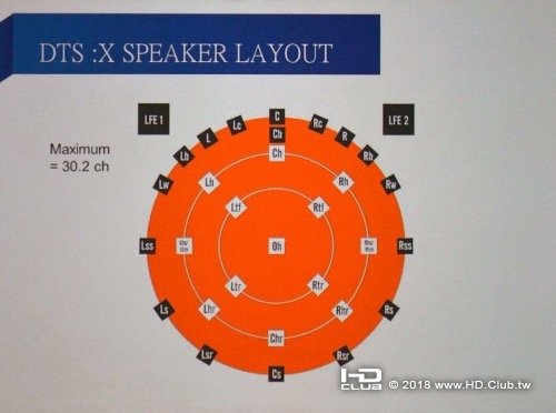

呂大哥可以問下DTS代表DTS:X幾時才會開放7.1.4聲道的限制?

與其說限制 主流都是依照市場需求來決定的 技術都走的比實際應用要先 專業市場有需求更多的音軌和音響 消費市場對其體驗和價位有更高的接受程度 sky is the limit....
dts 大中華區副總裁兼總經理 Chris

謝謝呂大哥幫忙回覆!但對家的Dolby Atmos也已經可以在一些可以處理多於7.1.4的機種上實現多於7.1.4的設置!像Trinnov Altitude系列!Denon和Marantz最新的合併和前級也已經可以處理7.1.6或者9.1.4 ! 這方面Dolby Atmos只要Processor可以處理就沒有限制!站在用家的立場,可能只是少數,但有的選擇總比限制黎得親切!況且DTS:X原意是Object Base , 就是不會限制喇叭的聲道數!現在被限制在7.1.4感覺只是Upgrade了的Chanel Base,有名無實了!謝謝!

其實,在Denon AVR-X8500H及Marantz AV8805之前,也只有Trinnov Altitude32及Altitude16可以突破7.1.4限制。不僅所有日系環擴如此,包括16聲道的Lyngdorf MP50也是一樣。
現在既然Denon AVR-X8500H及Marantz AV8805已進化到7.1.6,未來其他品牌高階環擴也必朝此方向前進,DTS:X拓展到7.1.6以上的時程應該不遠了。
