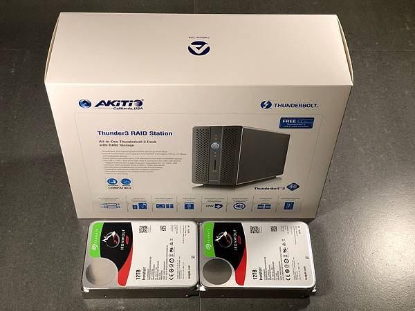

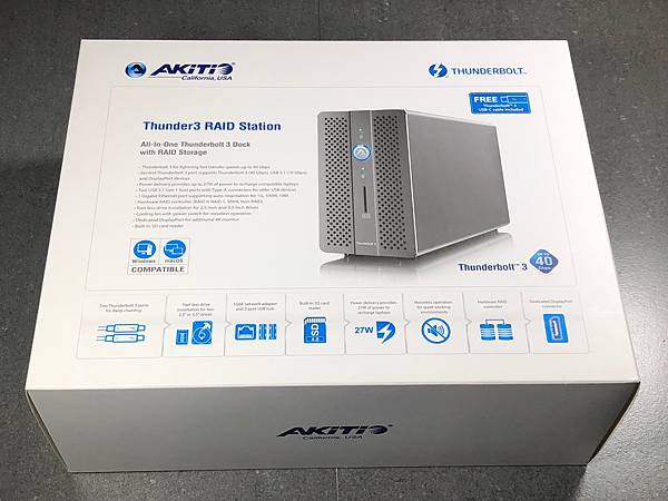

▼ AKiTiO 的產品皆有其一貫風格,這款 Thunder3 Raid Station 的紙盒大約是兩顆 3.5 吋硬碟連起來的長度,寬度大約是一顆 3.5 吋硬碟的寬度

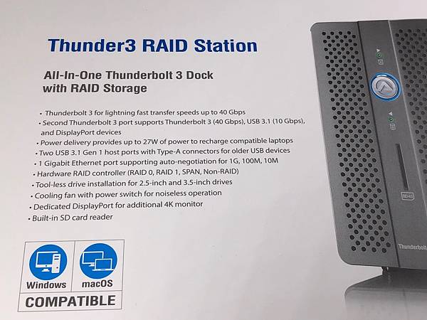

▼機器的特色都印在包裝上
特色
  • 支援Thunderbolt 3 規格 40 Gbps 傳輸規格。
  • 第二個 Thunderbolt 3 連接埠可串接 USB 3.1 (10 Gbps) 和 DisplayPort 裝置。
  • USB-C 提供 27W 充電功能,給相容的筆電使用。
  • 兩個 USB 3.1 Gen 1 主機端連接埠,使用 USB Type-A 連頭,適用於一般 USB 裝置連接。
  • 1G 乙太網路接口,支援 1G,100M,10M 傳輸頻寬。
  • 硬體架構的 RAID 控制器(RAID 0,RAID 1,SPAN,Non-RAID)
  • 免工具,快拆快裝 2.5" 或 3.5" 磁碟。
  • 風扇開關,用於需要安靜環境時使用。
  • 專用 DisplayPort 用於額外的 4K 顯示器
  • 內置 SD 卡讀卡器

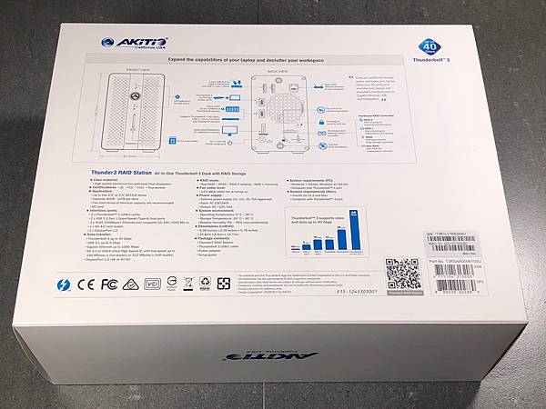

▼ 背面則有各部份名稱與規格描述
▼ 這裡還註明了硬體 Raid 的四種模式

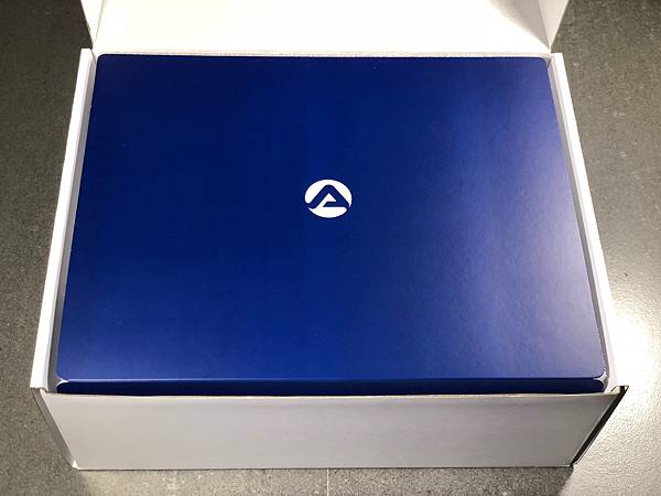

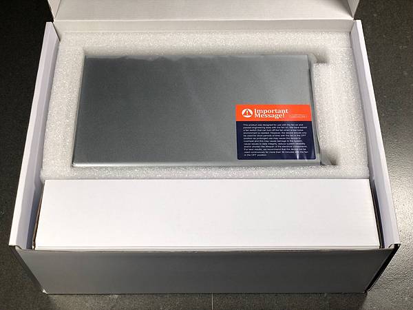

▼ 打開外箱後映入眼簾的是 AKiTiO 一貫的藍色風格

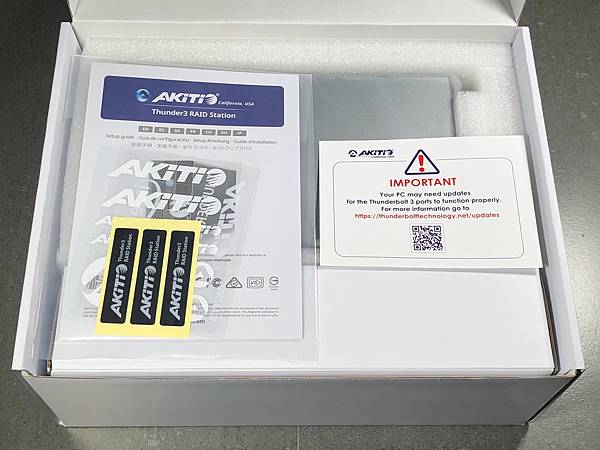

▼ 內部文件除了說明書之外,還包括了品牌貼紙跟一張提示您更新 ThunderBolt 3 驅動程式的說明紙

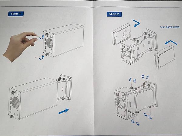

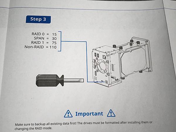

▼ 安裝的步驟簡單,圖示清楚
▼ 這裡要注意一點,raid 的設定是在內部,後面會有細部照片

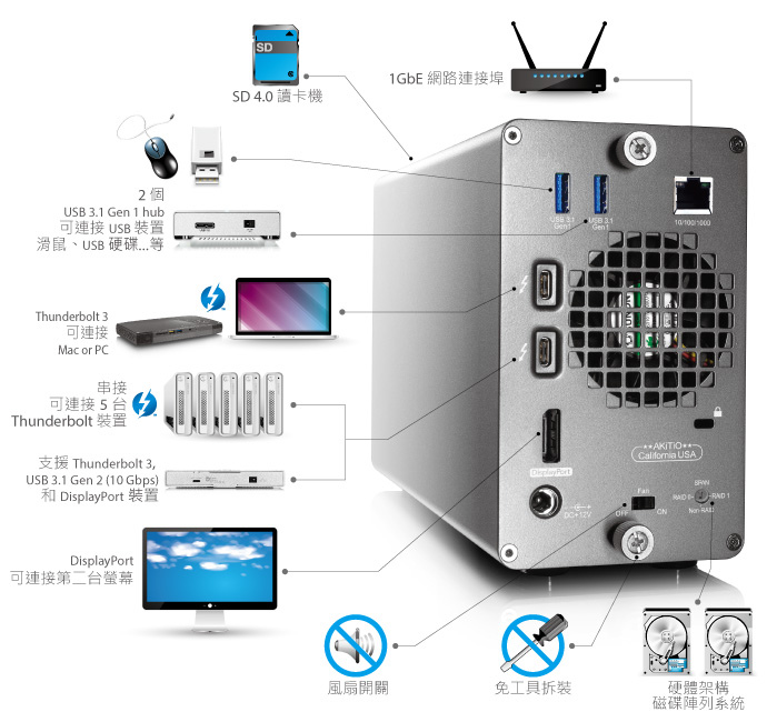

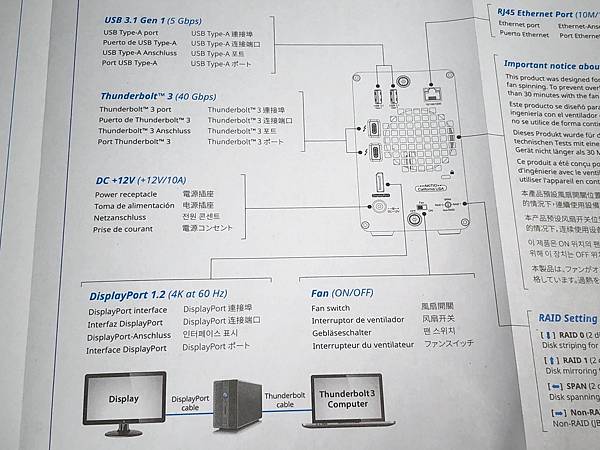

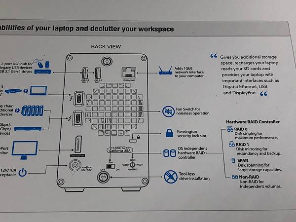

▼ 背面連接埠的各部份說明
▼ 本機具有 PD (PowerDelivery) 功能,連接電腦的同時,變壓器可以透過 TB3 為電腦供電,例如 2016 年之後的 MacBook Pro,功率為 27W
▼ TB3 支援菊鍊 Daisy Chain,可以串接後同時使用

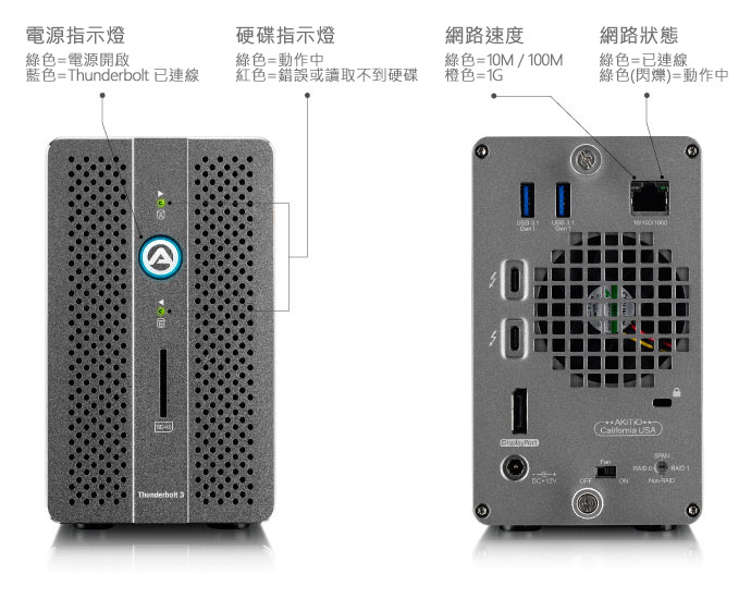

▼ 正面燈號的說明

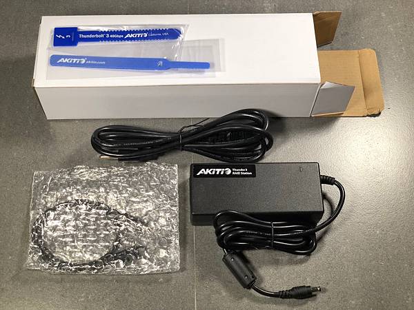

▼ 底下白色那盒裡面有變壓器、電源線、TB3 線材 ( 0.5m ),跟束線帶

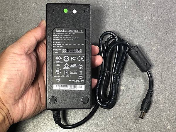

▼ 變壓器因為有 PD 功能的關係,體積稍大
▼ 翌勝電子製造,國際電壓,輸出達到 12V 10A

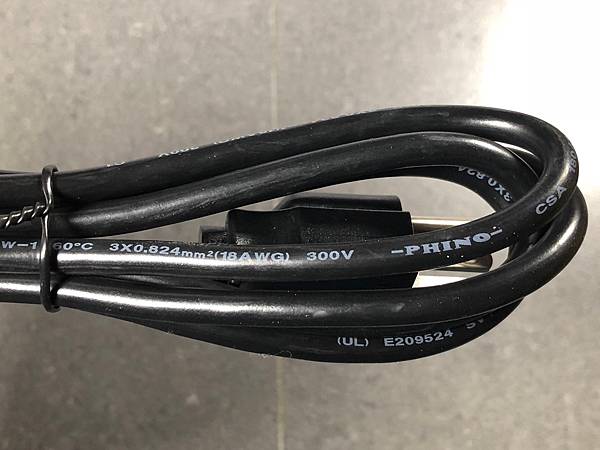

▼ 電源線比一般更粗,意謂著安全性更高,由 PHINO (儀軍電線電纜股份有限公司) 製造,可以承受到 18A

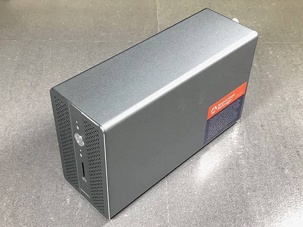

▼ 本體非常乾淨俐落,色系是 Mac 的配色,陽極霧面處理,邊緣還有鑽石切割,質感相當好

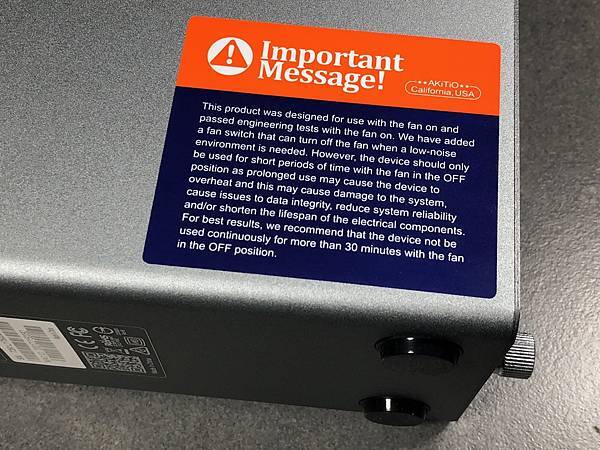

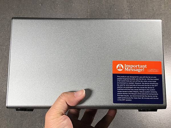

▼ 側邊除了一張貼紙之外沒有任何設定
▼ 貼紙提示散熱風扇有開關,如果使用 SSD 就可以關閉風扇的電源,讓運作時更安靜

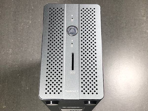

▼ 正面的兩側有散熱孔,指示燈可以分辨硬碟的動作狀態,下方有一個支援 SD 4.0 的讀卡機 ,代表最高可達到 312MB/sec 的速度。

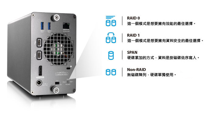

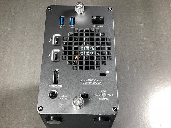

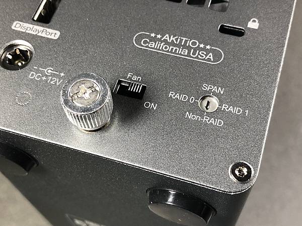

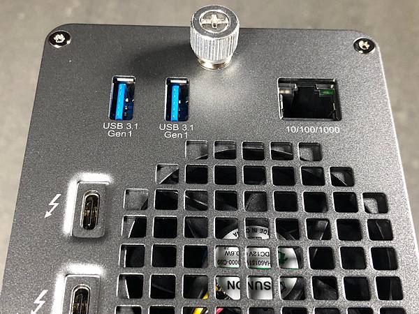

▼ 背部的連接埠一覽,逆時針來看的話,有 Giga 級 RJ45 網路孔,兩組 USB 3.1 Gen1、兩組 Thunderbolt 3、DisplayPort 、變壓器插孔、風扇開關、Raid 設定、防盜接孔等等。受惠於 Thunderbolt 3 高達 40G 的頻寬,DisplayPort 1.2 可以真實支援到 4K 60 Hz。

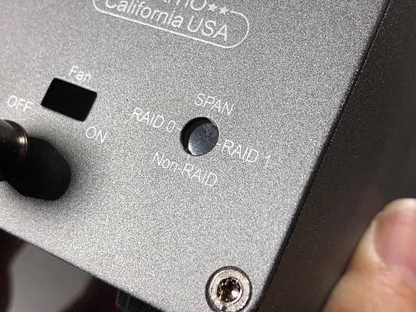

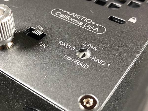

▼ 放大看一下 Raid 磁碟陣列設定,總共有四種模式 (RAID 0,RAID 1,SPAN,Non-RAID)
▼ Giga 級網路孔,兩組 USB 3.1 Gen1、兩組 TB3,可靠的 SUNON 散熱風扇

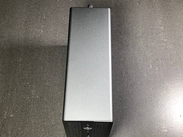

▼ 正上方

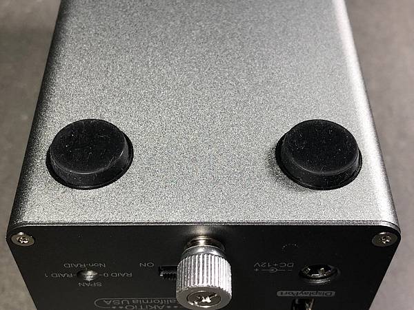

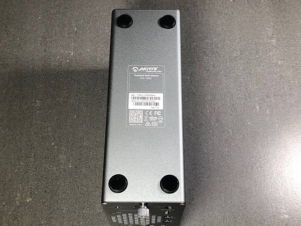

▼ 底部有防滑膠墊
▼ 放大來看,蠻紮實的感覺

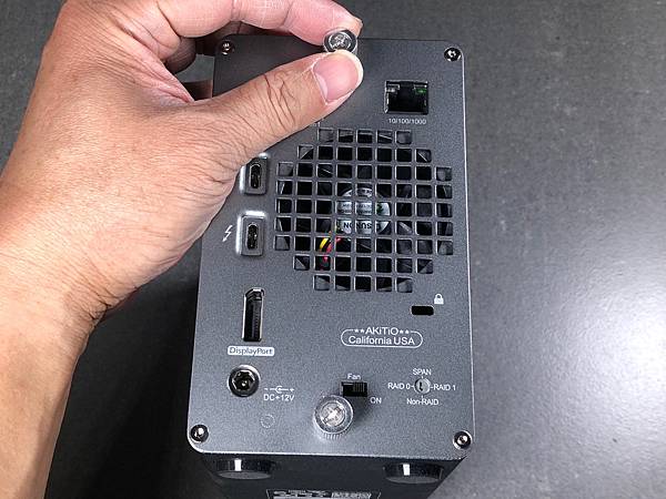

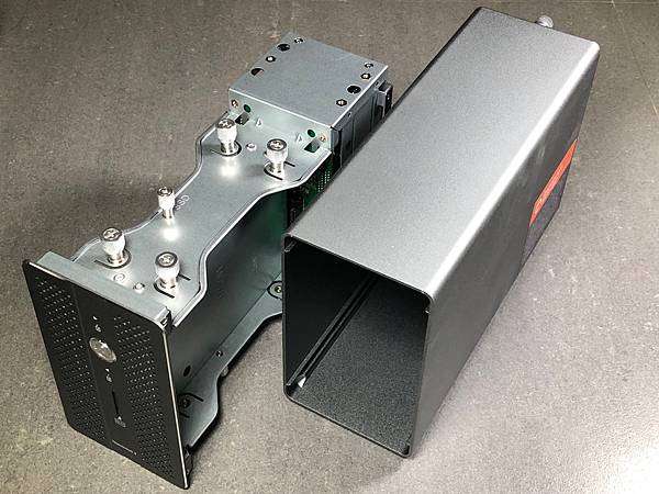

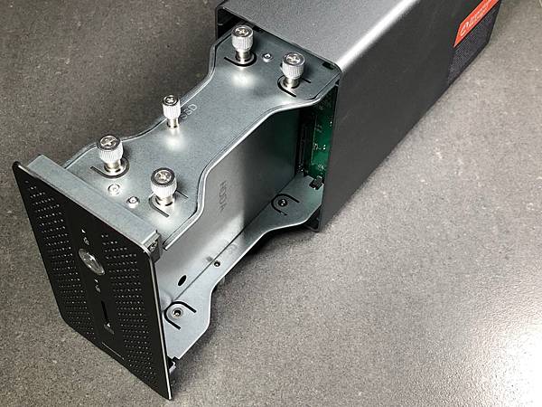

▼ 因為免工具,可以直接轉開
▼ 螺絲鬆開之後內部就可以拉出來了
▼ 變成這樣

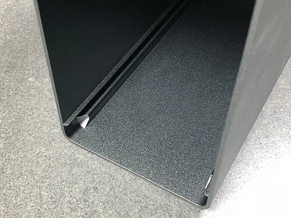

▼ 外殼是用鋁擠的方式,注意看!連內部都有烤漆,細節也不會放過
▼ 硬碟的固定都不用工具
▼ 3.5 吋跟 2.5 吋的硬碟都可以相容,3.5 吋用大螺絲,2.5 吋用小螺絲

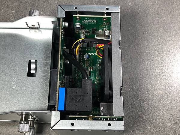

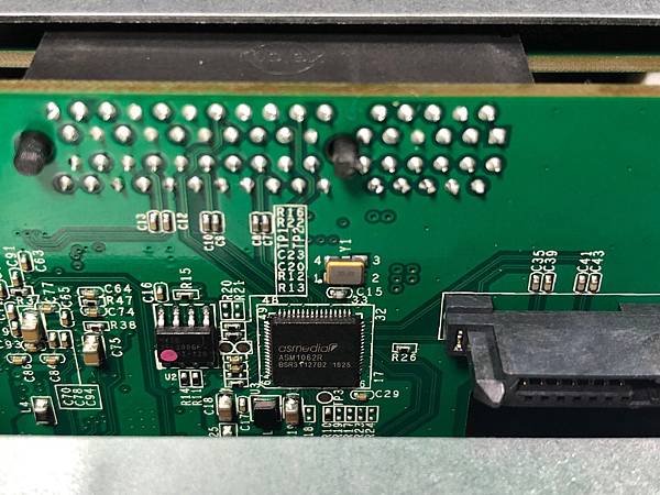

▼ 驅動晶片是使用 Asmedia 的方案,內建磁碟陣列的功能 (硬體 Raid)
▼ 電路板的配置大致上是這樣

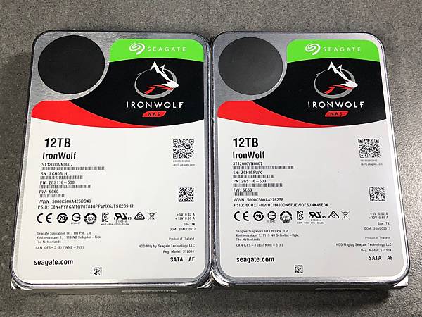

▼ 這次承蒙 Seagate 提供的兩顆 IRONWOLF 那嘶狼 12TB 來做測試,型號是 ST12000VN0007,12TB 真的是相當大的容量
▼ 背面相當簡潔,高貴的感覺油然而生

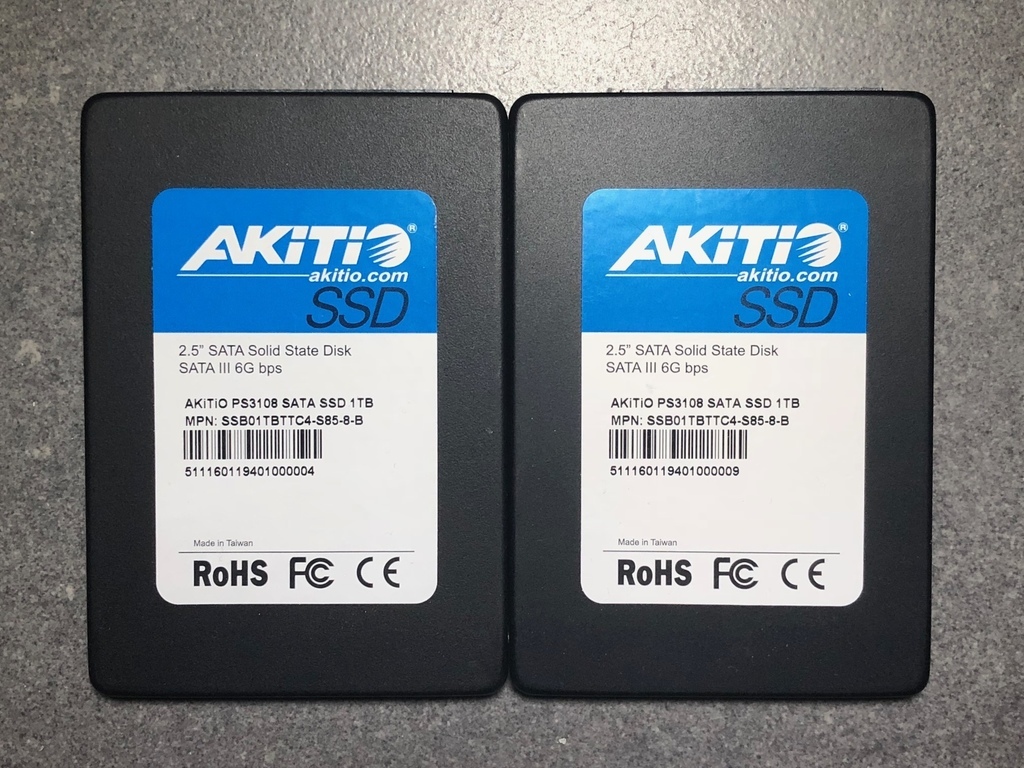

▼ SSD 則是 AKiTiO 自家的 1TB SSD

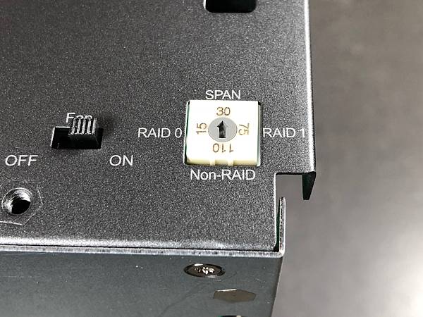

▼ 可依照自己的需求來調整磁碟陣列
▼ 為了避免磁碟陣列的狀態任意被更動,其實外殼上有一層塑膠片擋住,想調整必須內外分離
▼ 內部才是真正可以調整的地方

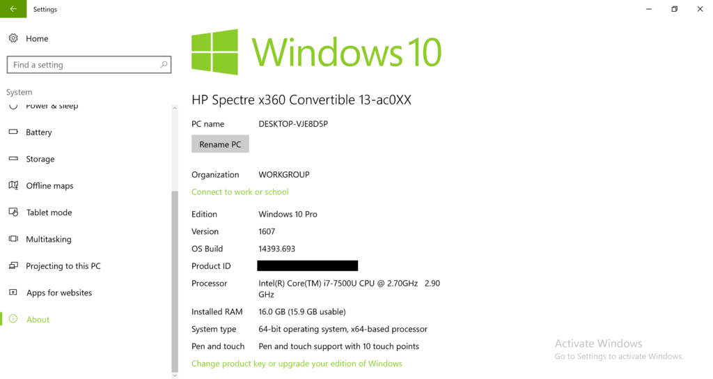

▼ 測試的環境是 HP Spectre 13吋 筆電,規格如下

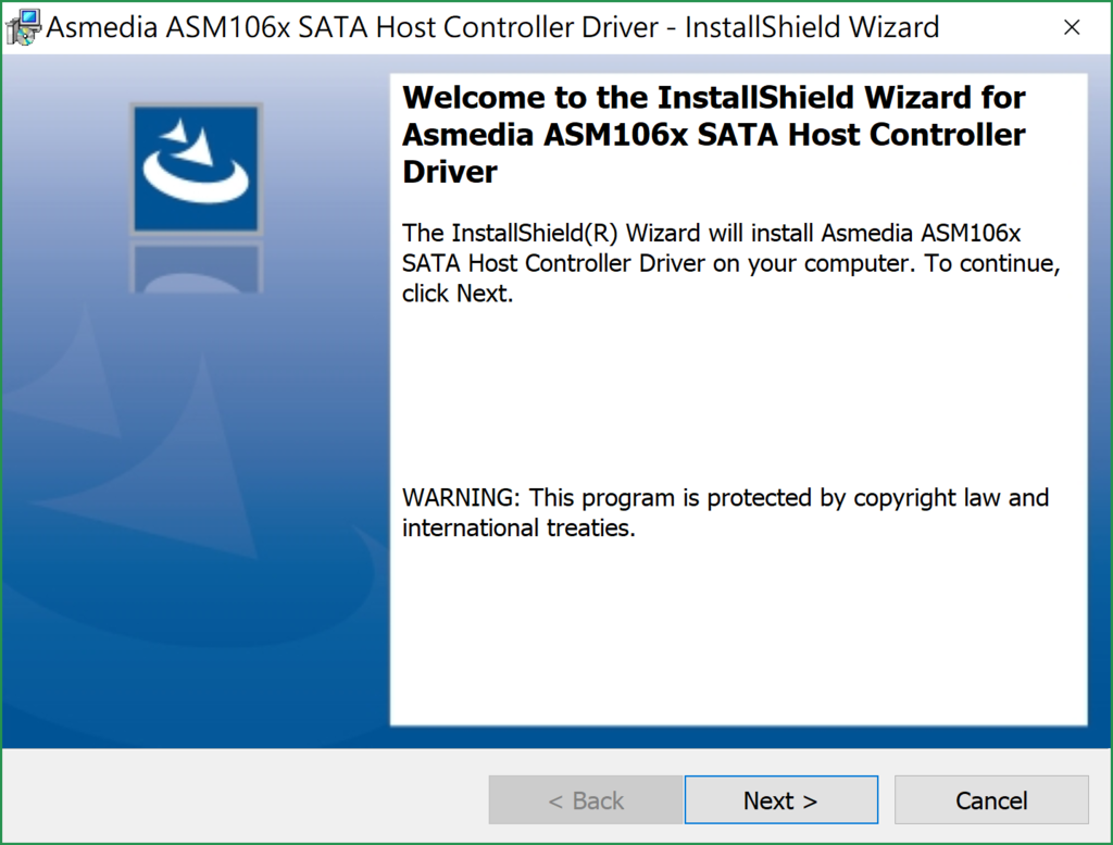

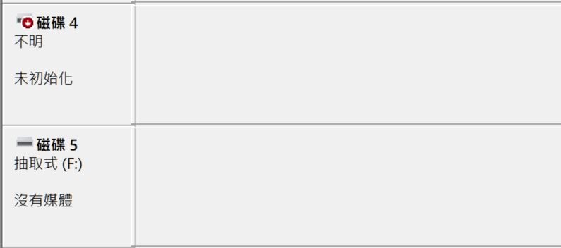

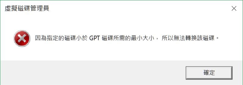

▼ 不過這邊發生了一點小插曲,我的筆電一直無法 Format 已經做 RAID 0 的 Raid Station (磁碟4),磁碟5是 SD 讀卡機
▼ 跳出這個訊息
▼ 經過原廠工程師的協助,原來是缺少了 Asmedia 106x SATA Host Controller Drive 這個驅動程式,安裝好之後果然沒問題了

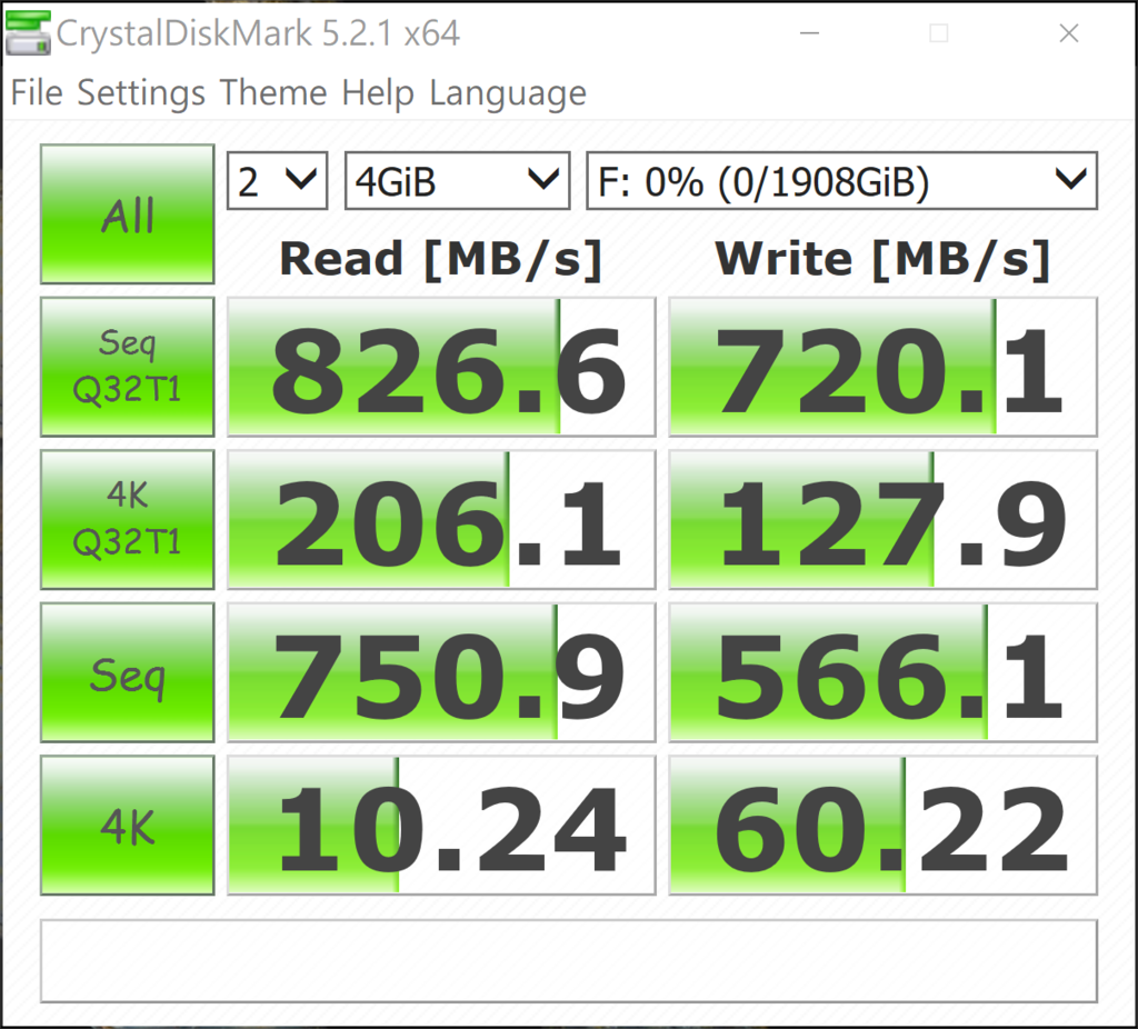

▼ 如果使用兩顆 SSD 1TB 的固態硬碟,做 RAID 0,讀取速度可以達到約 826 MB/Sec,寫入也有 720 MB/Sec

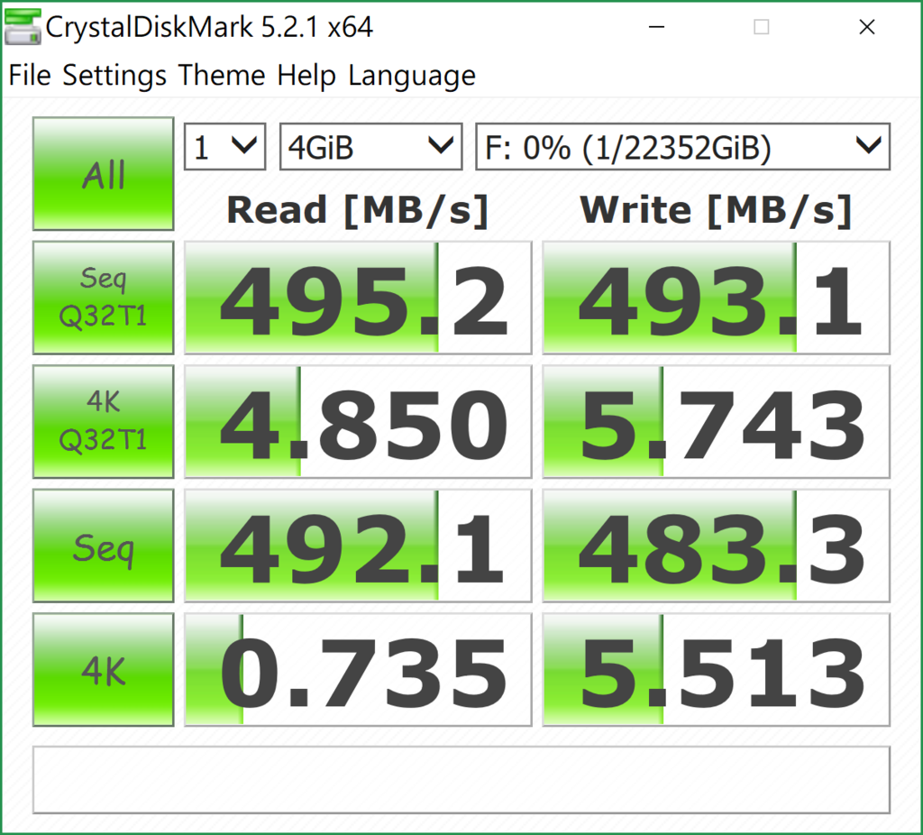

▼ 使用兩顆 IRONWOLF 12TB 的傳統硬碟,做 RAID 0,讀取速度可以達到約 495 MB/Sec,寫入有 493 MB/Sec

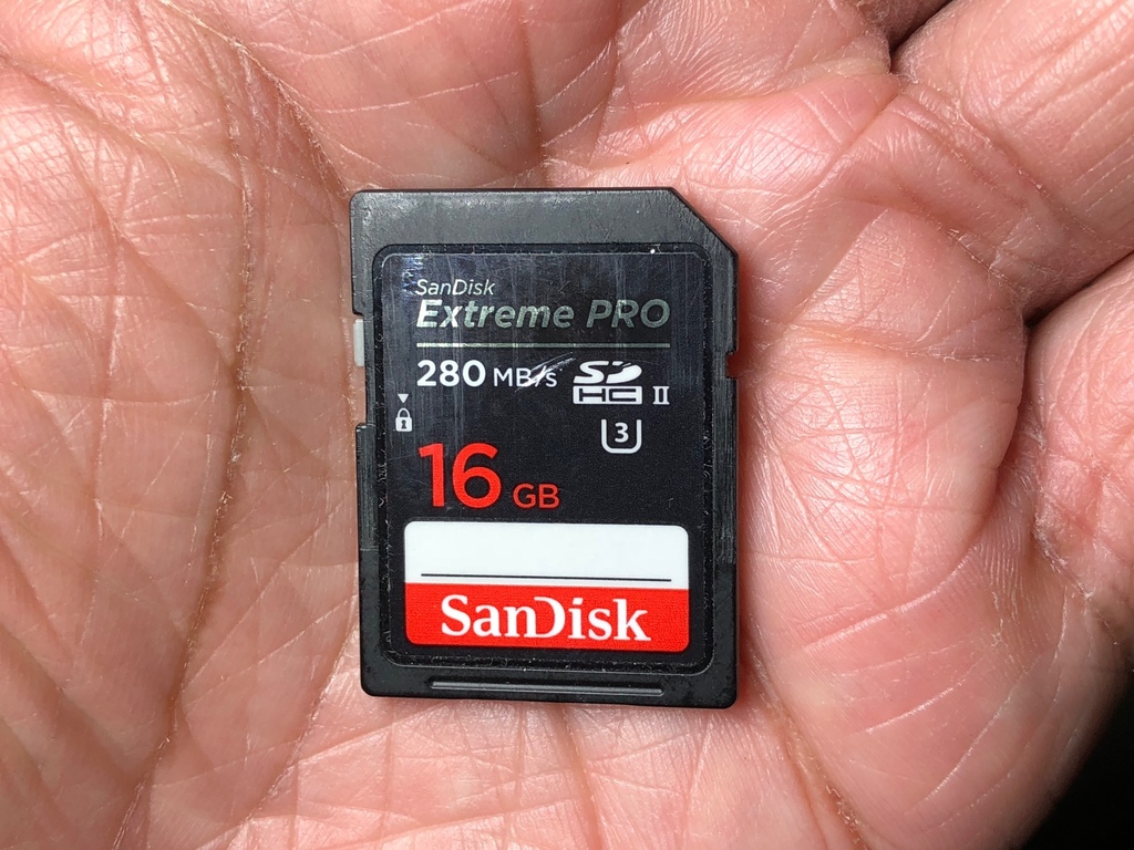

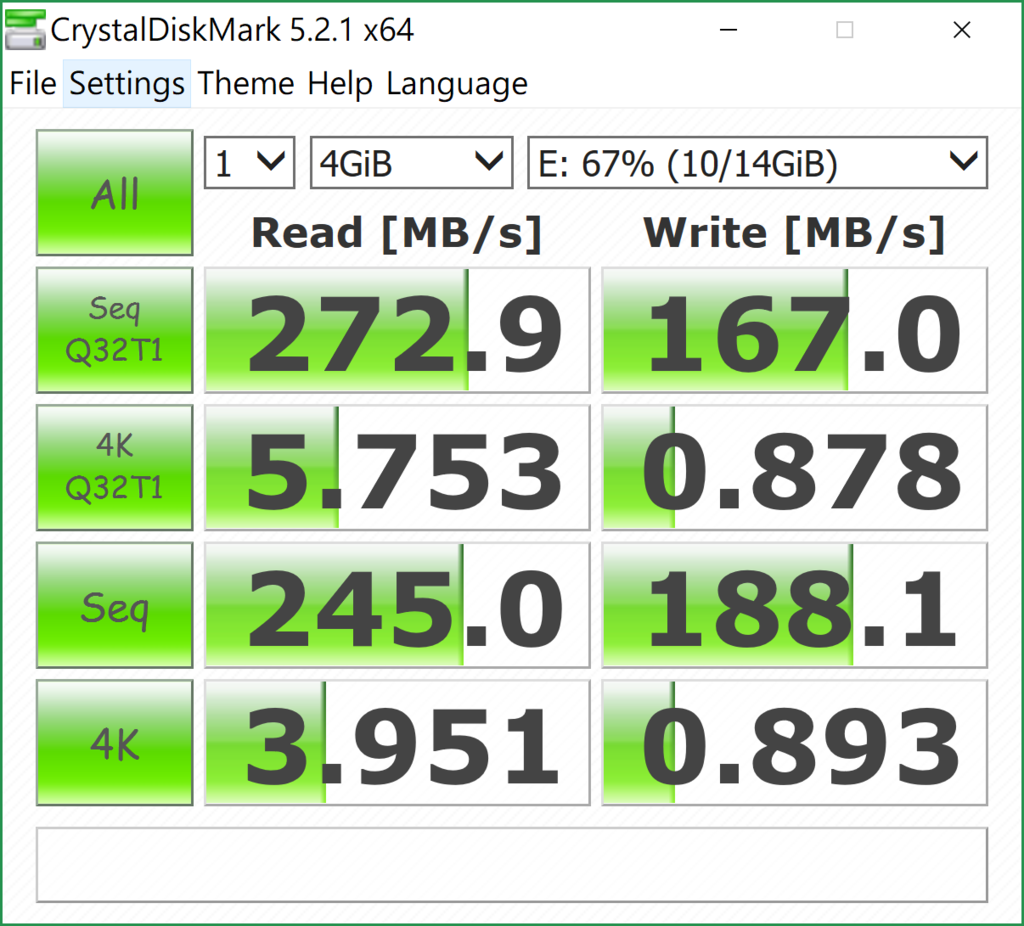

▼ 因為這台 Thunder3 Raid Station 的讀卡機能夠支援到 SDXC,趕緊拿出這張 SanDisk Extreme Pro 16G 的記憶卡,上面標示可以達到 280Mb/sec
▼ 果然沒有令人失望,讀取速度可以達到約 273 MB/Sec,寫入也有 167 MB/Sec

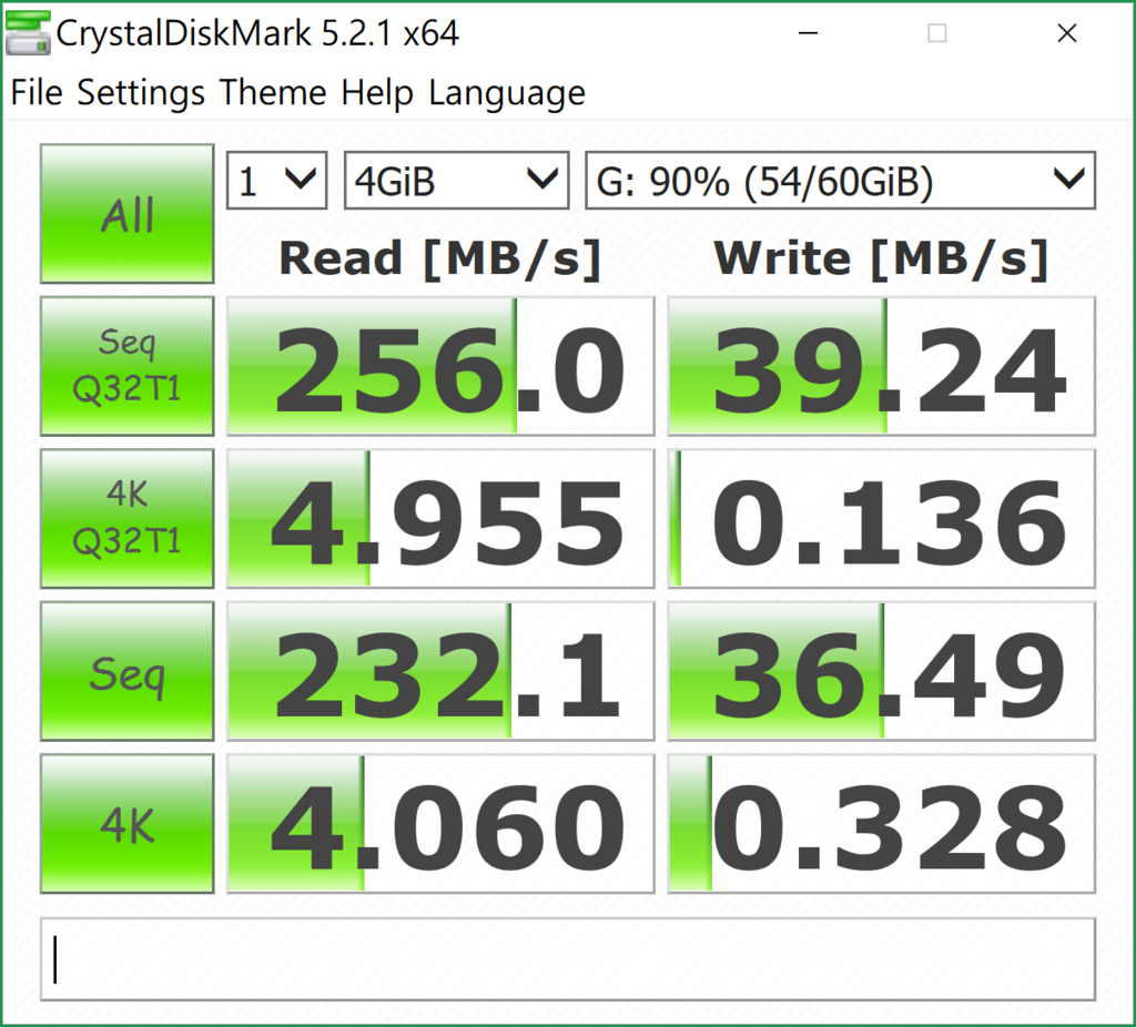

▼ 如果在 USB 3.1 Gen1 連接埠上面接上 64G 的隨身碟,讀取速度可以達到約 256 MB/Sec,寫入也有約 39 MB/Sec

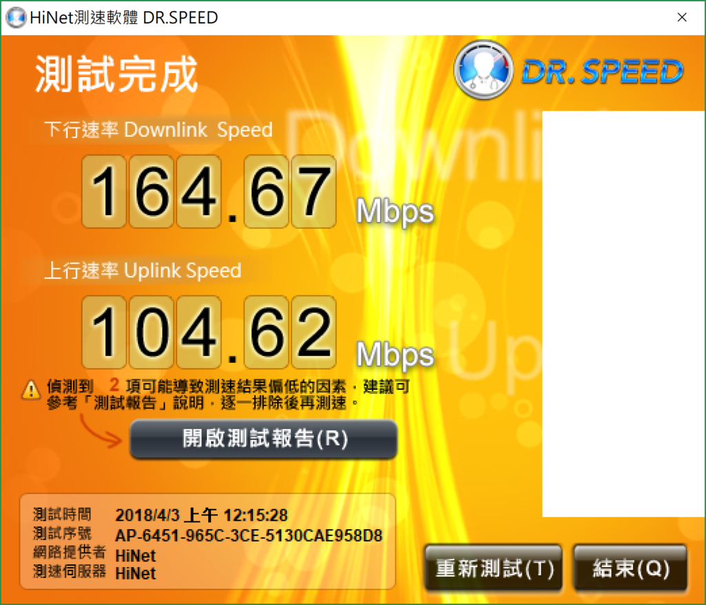

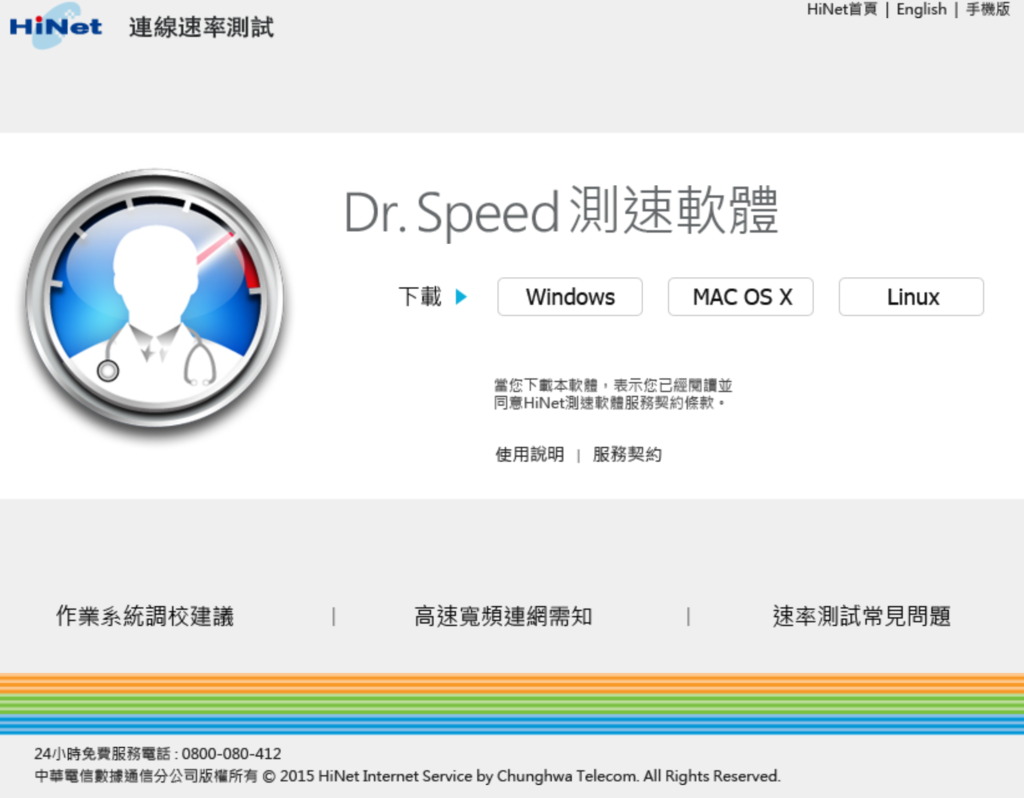

▼ 再來是網路的部份,以 Hinet 網速測試網頁來測試,小弟家裡的網路是 300M / 100M
▼ 透過 Raid Station 連接實體網路線,下載並沒有達到該有的速率,不過上載的速率算是滿意了

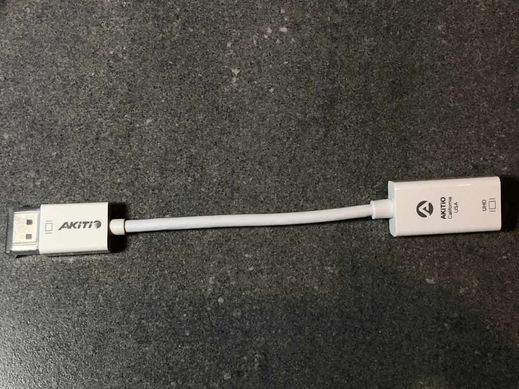

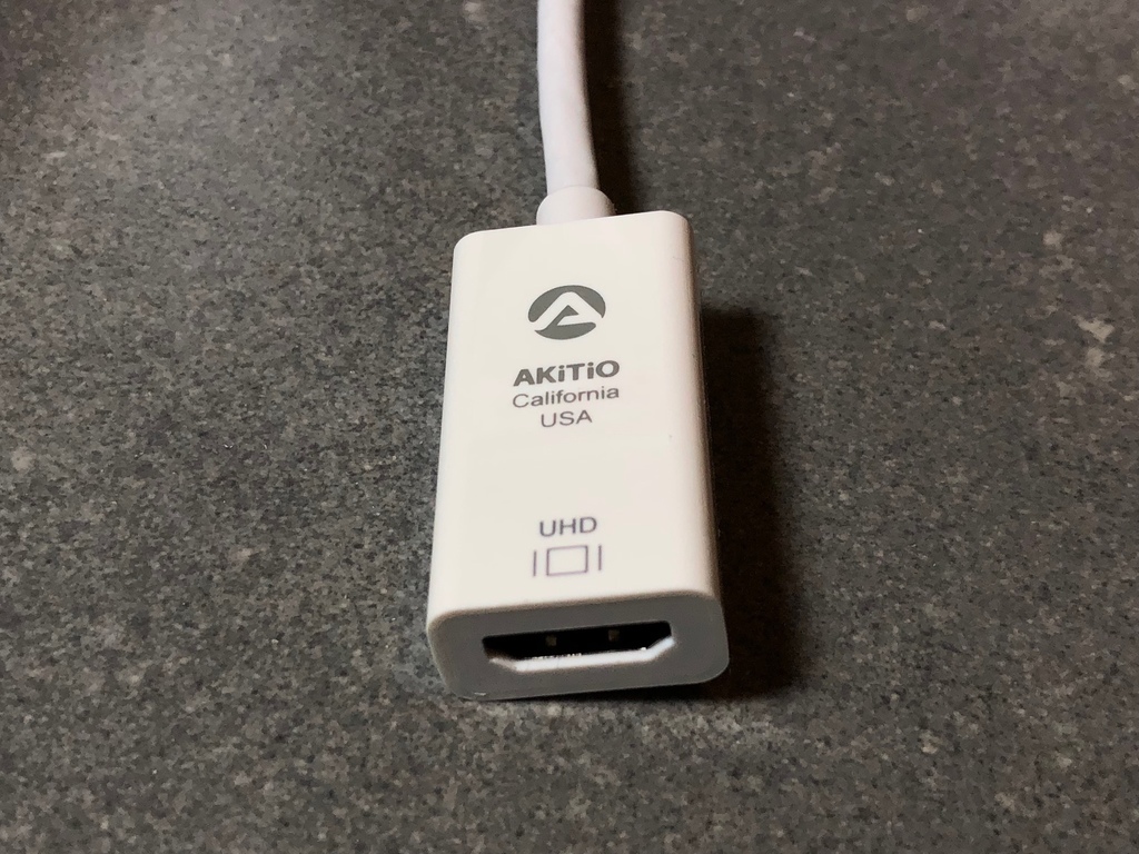

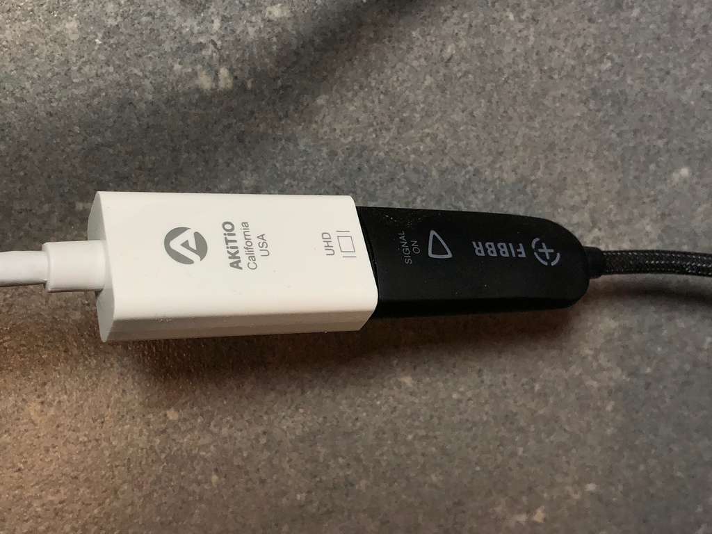

▼ 關於 DisplayPort,假設您的螢幕只有 HDMI 連接埠也不用擔心,AKiTiO 設想周到,官方備有 DisplayPort to HDMI 轉接線
▼ 對應 UHD (4K 解析度)

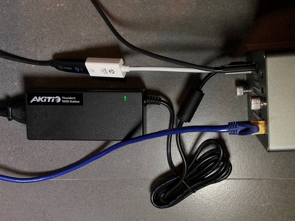

▼ 接上光纖 HDMI 的樣子
▼ 配置就像這樣

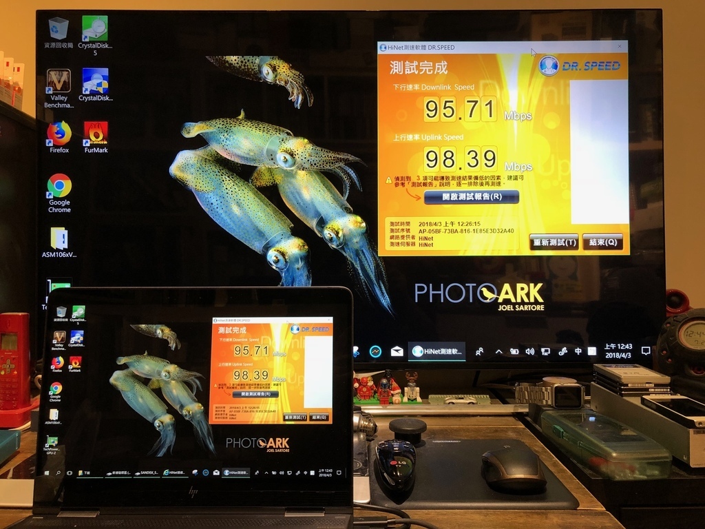

▼ 連接好之後,果然可以把畫面輸出到別的螢幕 (我的桌面不小心曝光了),畫面中那個網路速度是如果筆電走 WiFi 連接的速率,差異還是蠻大的
