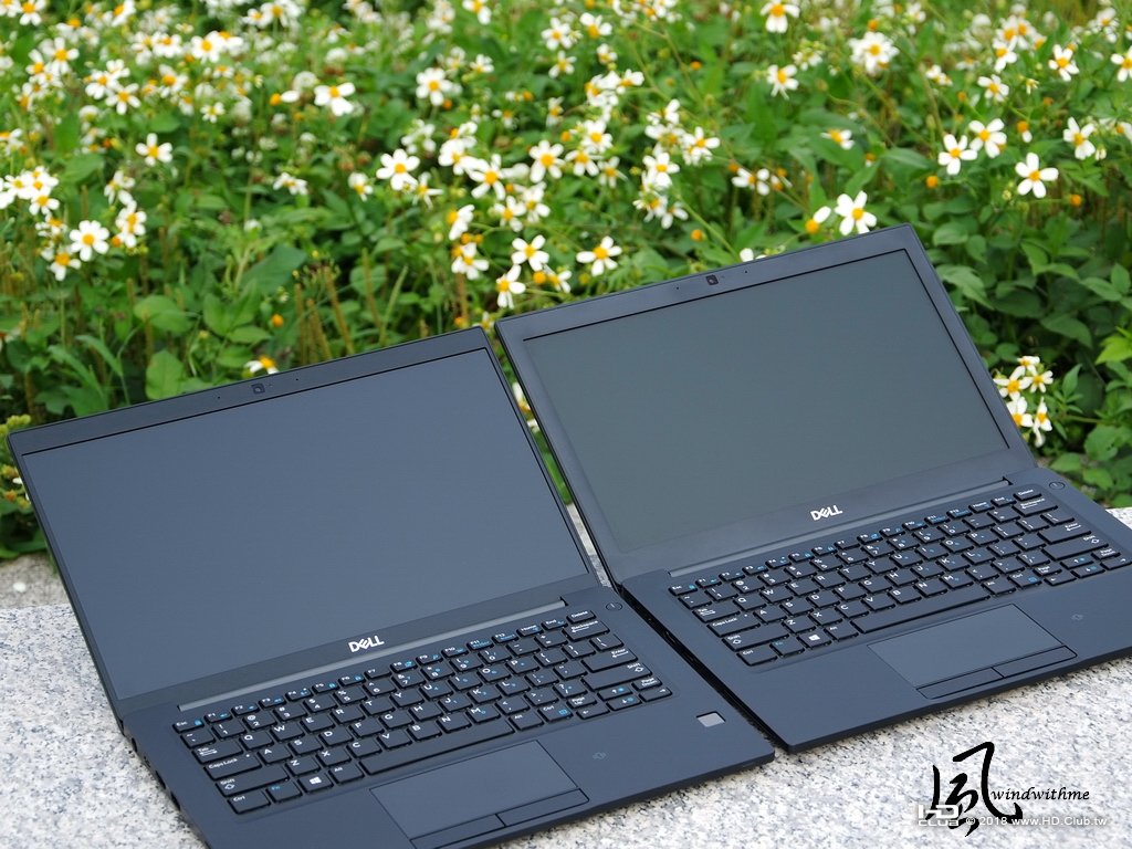

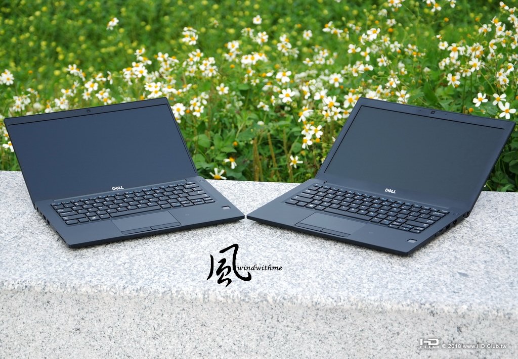

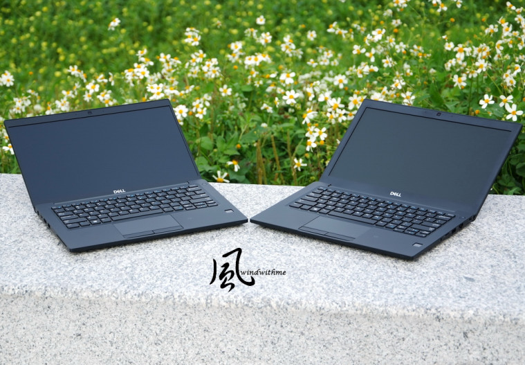

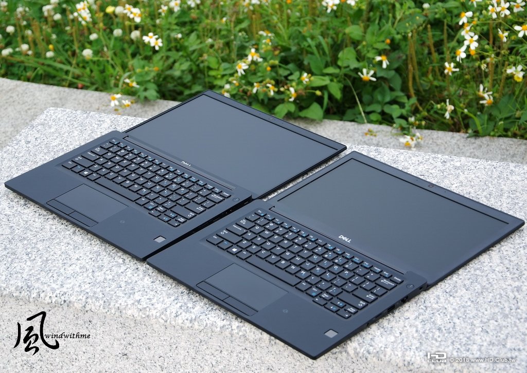

由上面照片可以看到本回主角7290與7390一起合拍,外殼尺寸設計都相同
不同的是螢幕有無窄邊框的設計,螢幕尺寸要由型號第二個數字來區分
7290就是12.5吋,而7390就是13.3吋,Latitude系列大都是這樣簡單分辨
以下外觀照片都以7390為主,兩款規格或有外觀有不同處才會對比
不過外殼在A、C、D面都是一樣,所以基本上也不會有太大差異XD

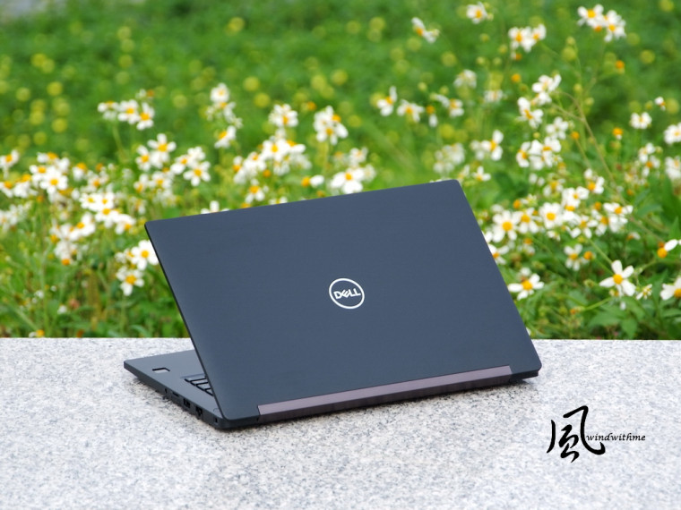

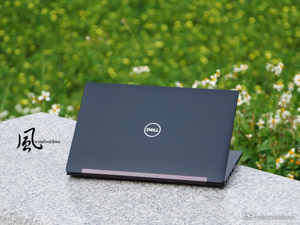

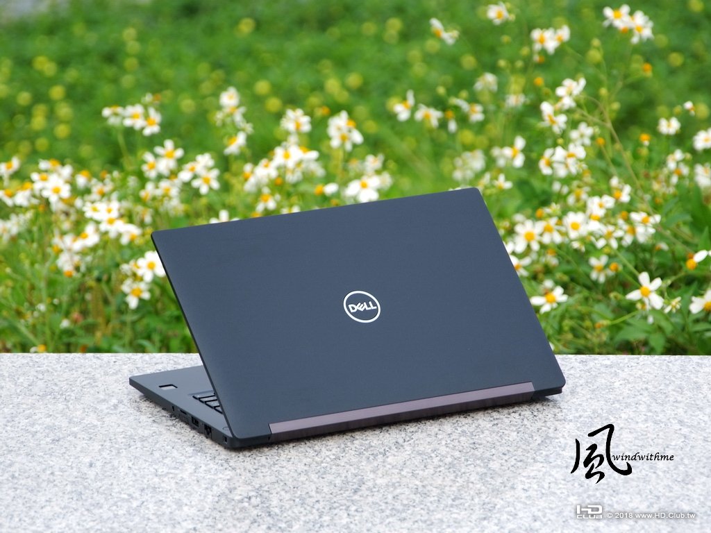

A面主要是黑色霧面質感,機身強調採用鎂合金結構提升耐用度
下方轉軸區域有長條型鐵灰色的髮絲紋路金屬,中央依然是DELL標誌
這樣才不會讓A面呈現全黑的單一色澤,容易讓外觀顯得過於單調
兩款寬深高皆為304.8 X 207.9 X 16.33~16.53mm
重量皆為1.19公斤起,當然依內部硬體配置不同也會有小幅的重量增減

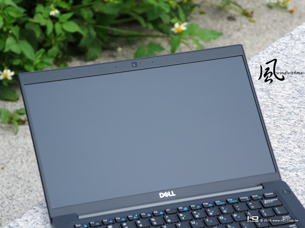

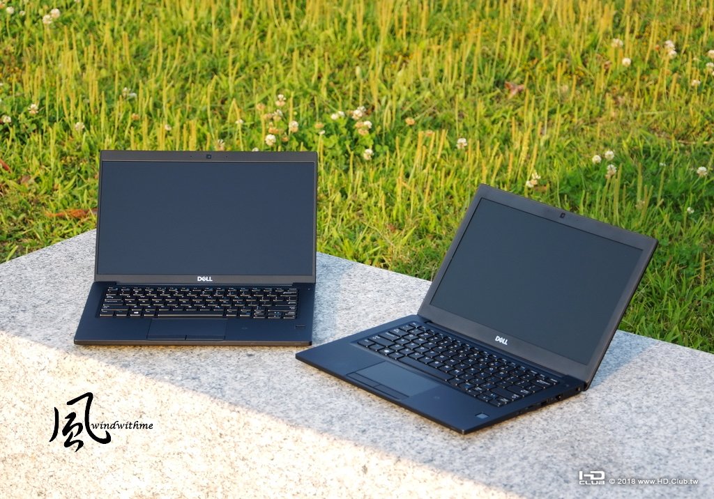

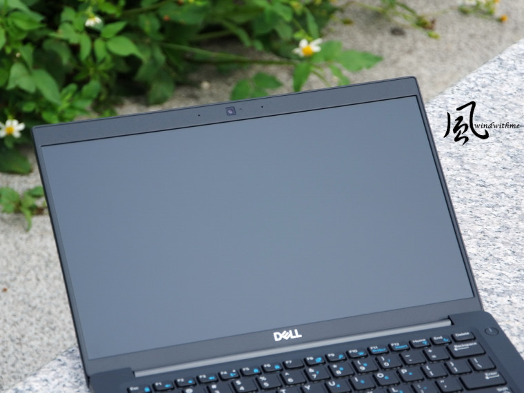

B面螢幕7290與7390這兩台筆電的最大不同之處
左邊7390要放入13.3吋霧面面板勢必要用窄邊框的設計
右邊7290是一般的邊框厚度,放入霧面12.5吋,解析度1366 x 768
可惜的是7290螢幕解析度只有到HD等級,不過兩款筆電有一定的價差
7390共有4個螢幕等級,解析度皆為1920 X1080,都是防眩光霧面設計
其中有兩款擁有觸控功能,差異在於鋁合金或編織紋碳纖維LCD背蓋
背蓋部分應該是指A面的外殼,等等..居然有霧面搭配觸控的螢幕還真是特殊?!

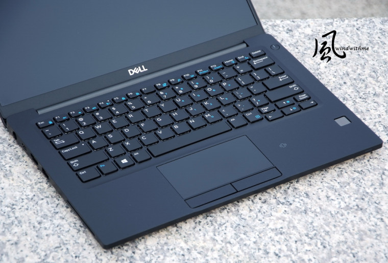

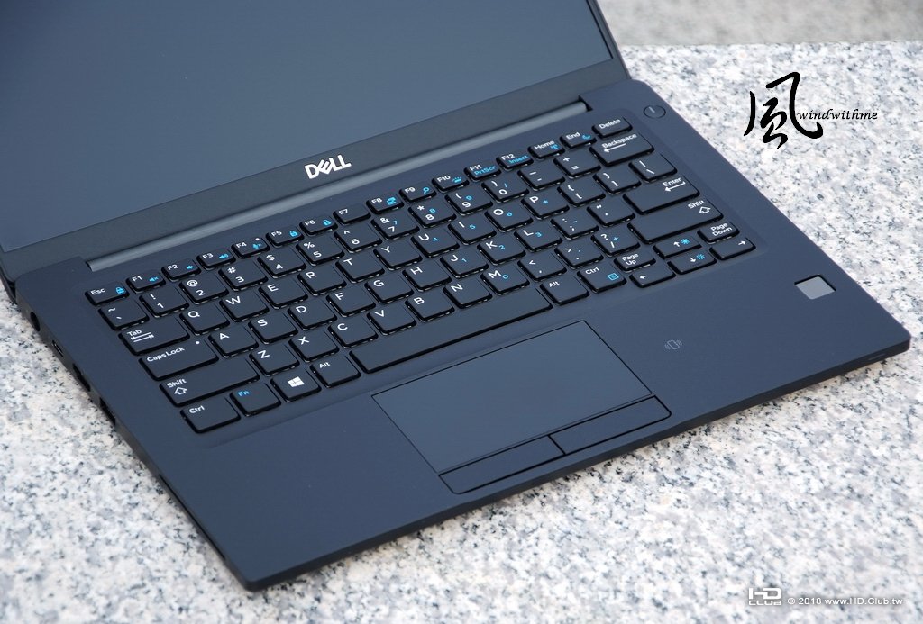

C面採用全尺寸鍵盤,也就是常見的孤島式設計,使用鍵帽四周時會有白色背光
打字手感比起用過的多款Ultrabook還要再好一些,右上電源按鈕使用時發出白光
觸控板操作起來順暢又精準,右下方有觸碰式指紋辨識裝置,附近有充電指示燈
C面除了按鍵以外都是採用類膚質的塗層,個人覺得在使用時會比金屬的觸感還佳

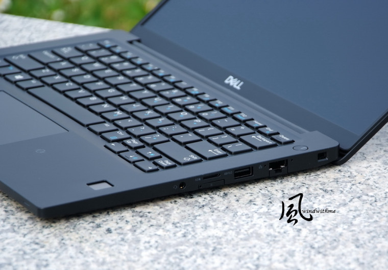

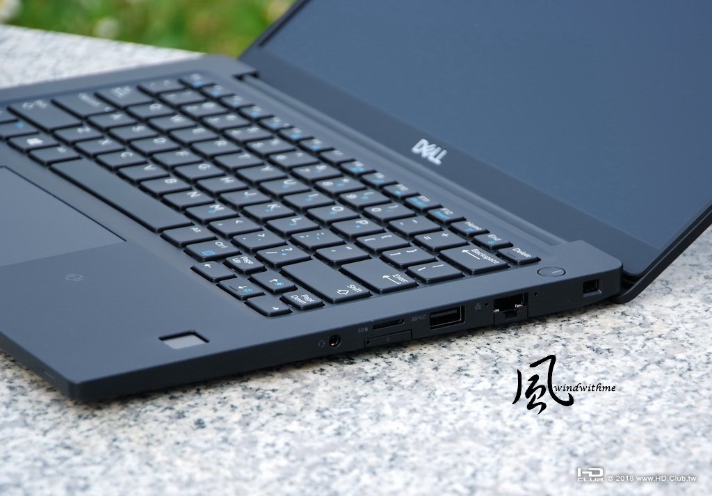

右方IO
左起 音訊組合插孔 / USIM / USD / USB 3.1 Gen1 / RJ45網路孔 / 防盜鎖孔
雖然DELL Latitude 7390還是比HP Spectre 13還要再厚一點
但是能用普遍的USB接頭直接安裝,不須改成USB Type-C來轉接會便利不少

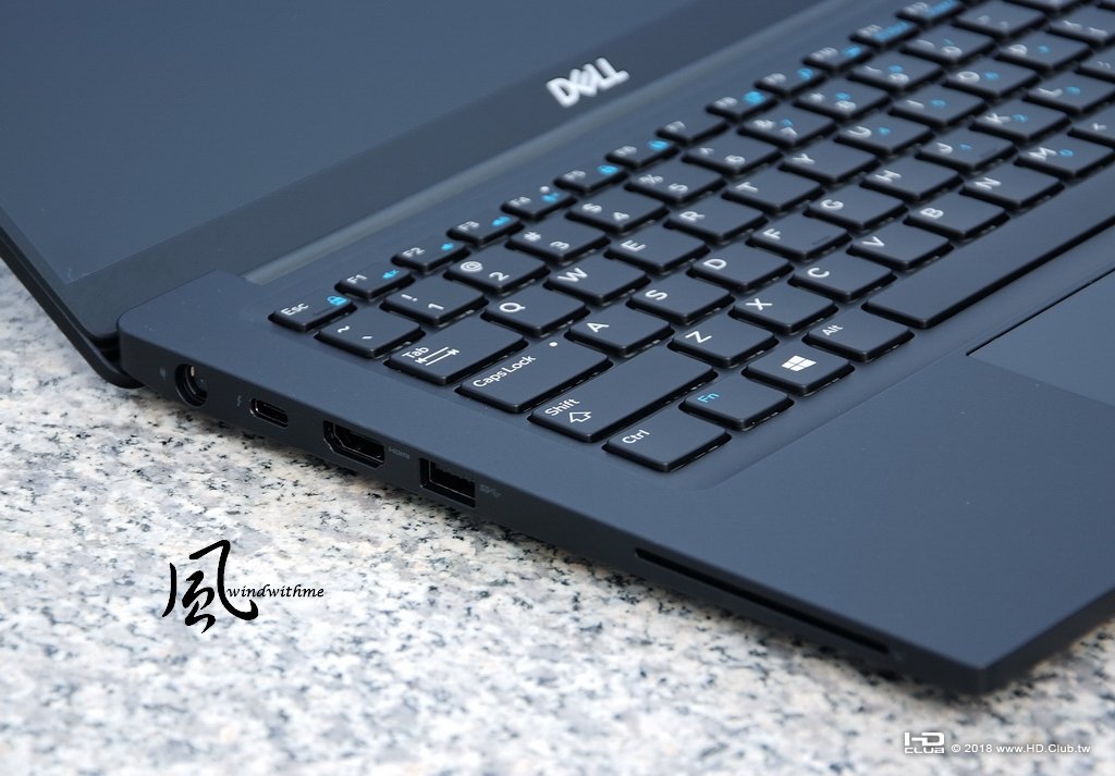

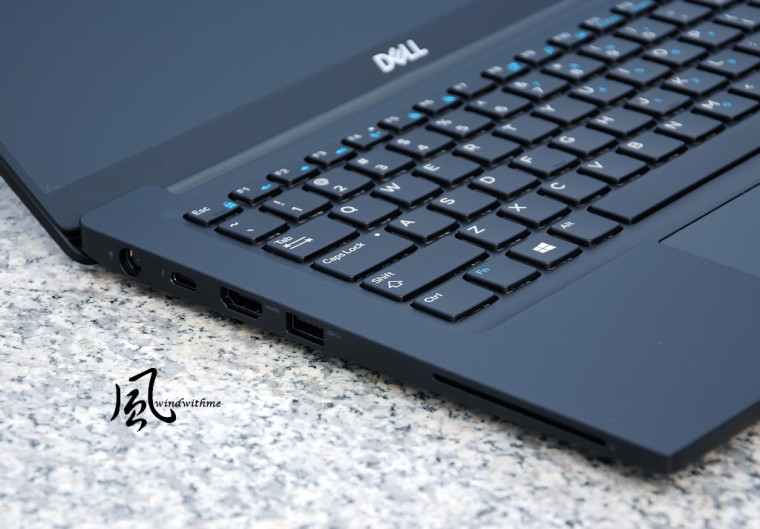

左方IO
左起 電源輸入 / USB Type-C / HDMI / USB 3.1 Gen1(PowerShare) / 智慧卡讀卡機
IO部分有一般消費筆電少見的USIM、USD、智慧卡讀卡機插槽,提升商務用途

窄邊框個人比較喜歡XPS 13上左右三邊都很窄,不過缺點是前鏡頭要在下方
7390設計是左右邊都很窄,上方看起來略粗但可放置前鏡頭,兩種設計有好有壞

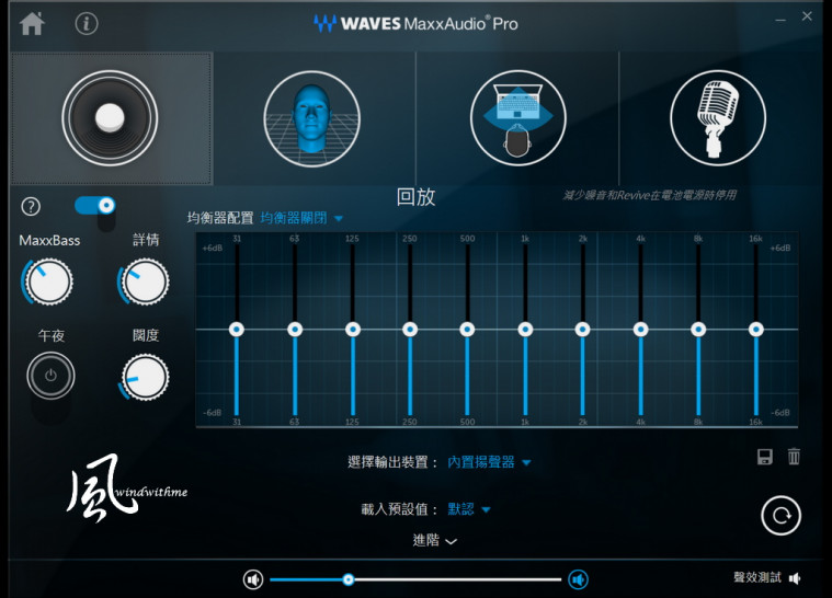

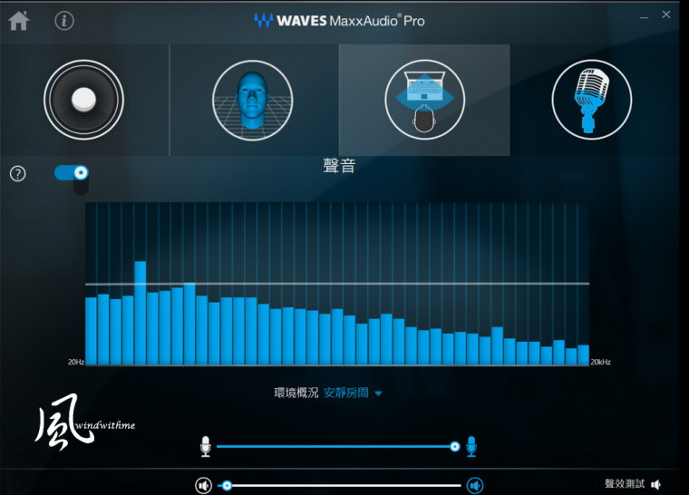

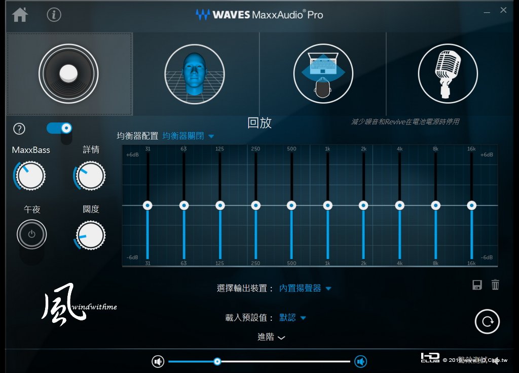

Waves MaxxAudio Pro音效軟體介面
回放頁面
均衡器的選項相當地豐富,左邊也有3種聲音效果與1種午夜聲音環境可調整
 樓主| 發表於 2018-5-18 17:52:52 | 顯示全部樓層

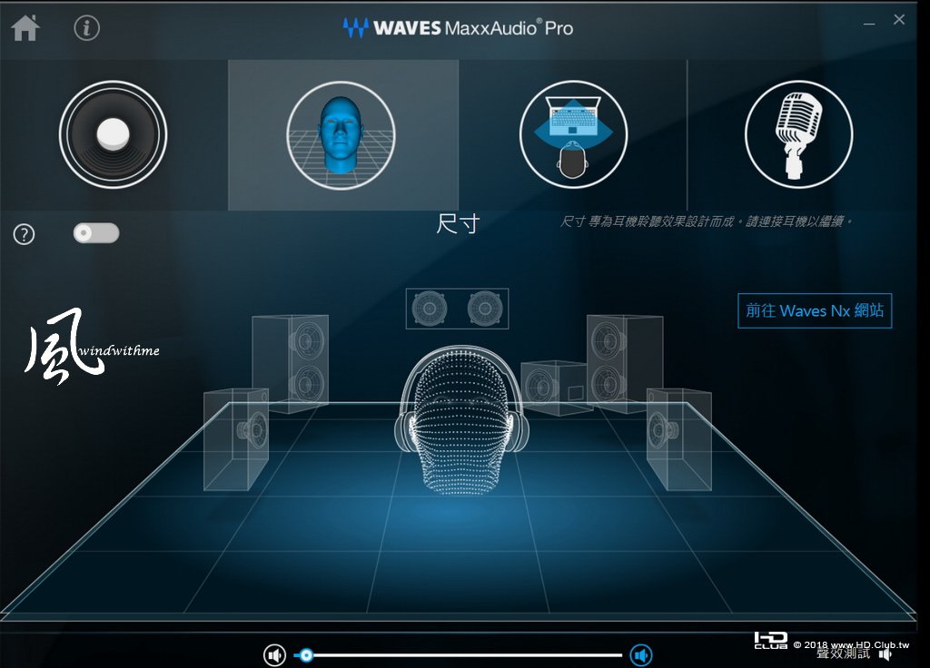

尺寸頁面

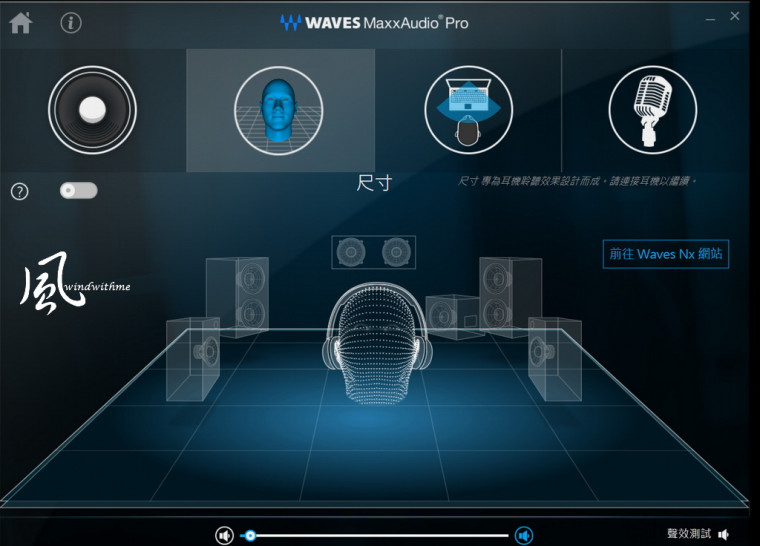

專為穿戴耳機時設定的3D聲景
聲音頁面

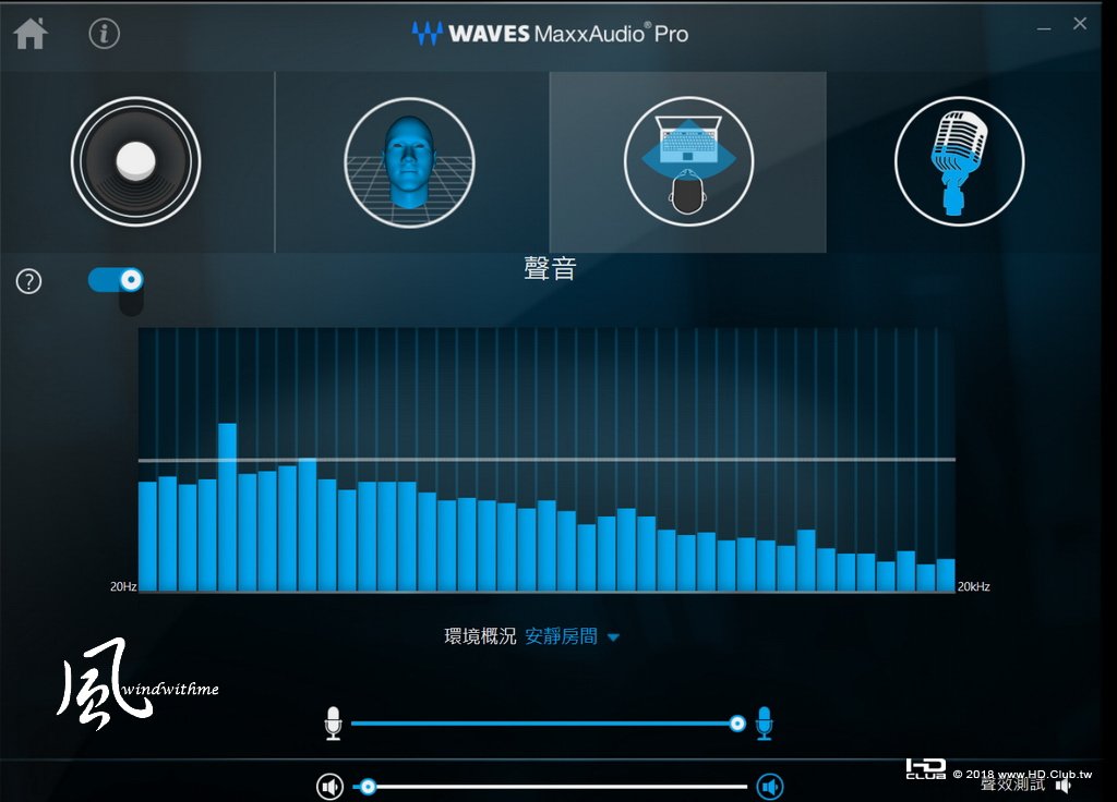

可以顯示當下筆電麥克風收到環境音狀態

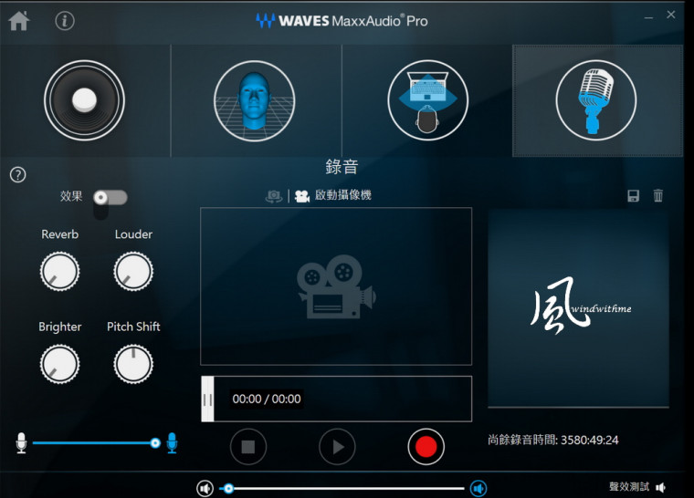

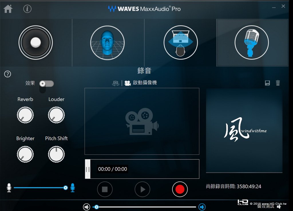

錄音頁面
左方有4種設定聲音細節可以調整,上面還可以啟動攝像機做錄影錄音的功能
個人相當喜歡這款Waves MaxxAudio Pro音效軟體,功能跟設定十分豐富
比上次分享過HP Spectre 13內建與BANG & OLUFSEN合作的軟體還要好用許多

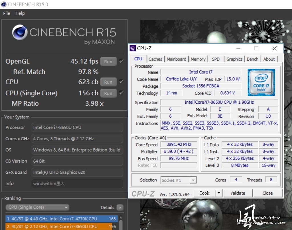

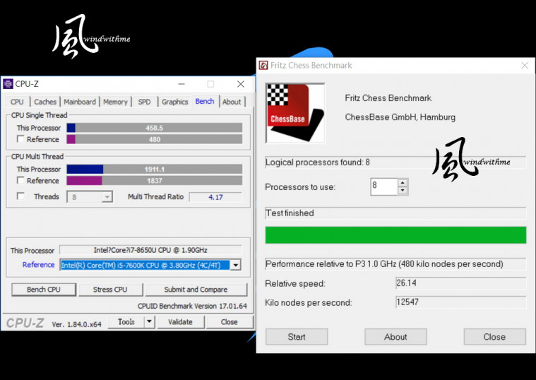

CINEBENCH R15
CPU => 623 cb
CPU(Single Core) => 156 cb

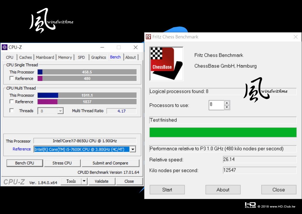

CPUZ 1.84.0
單線執行緒 => 458.5
4C8T多工執行緒 => 1911.1
Fritz Chess Benchmark => 26.14/12547

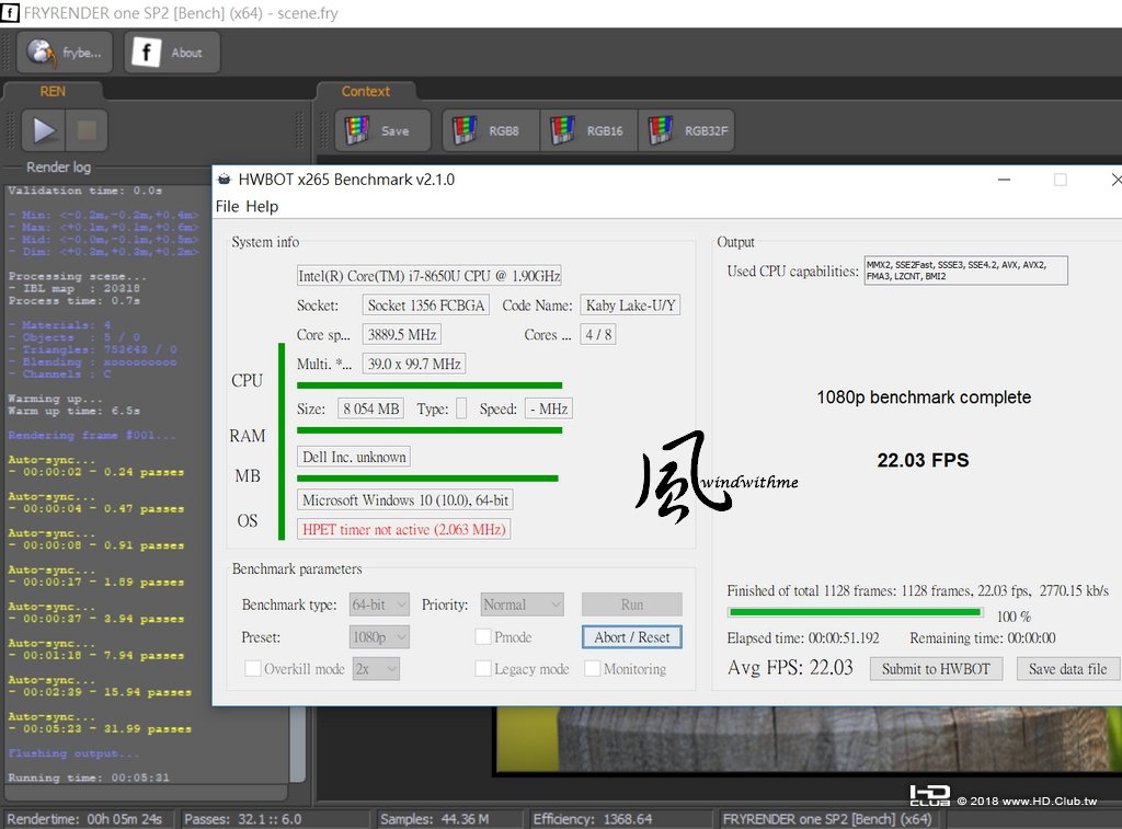

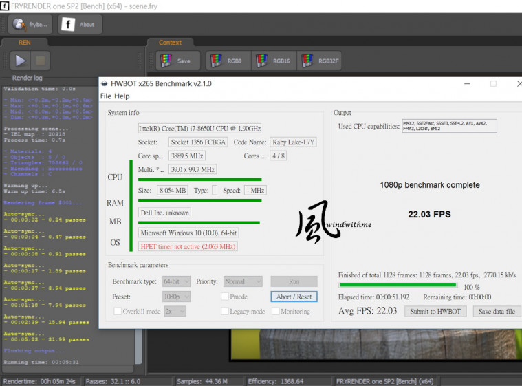

FRYRENDER
Running Time => 5m 31s
x265 Benchmark v2.1.0=> 22.03 FPS

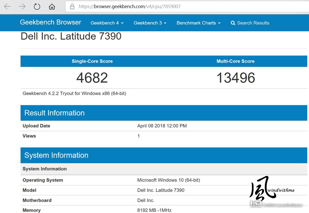

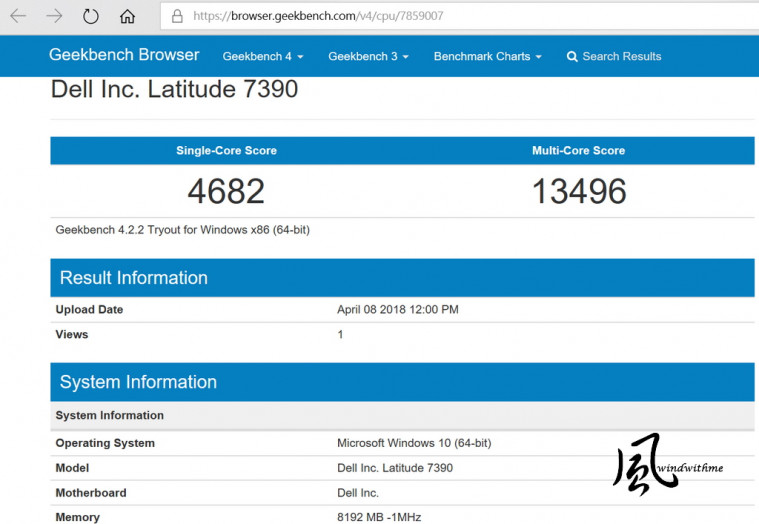

Geekbench4 CPU部分

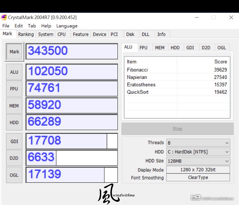

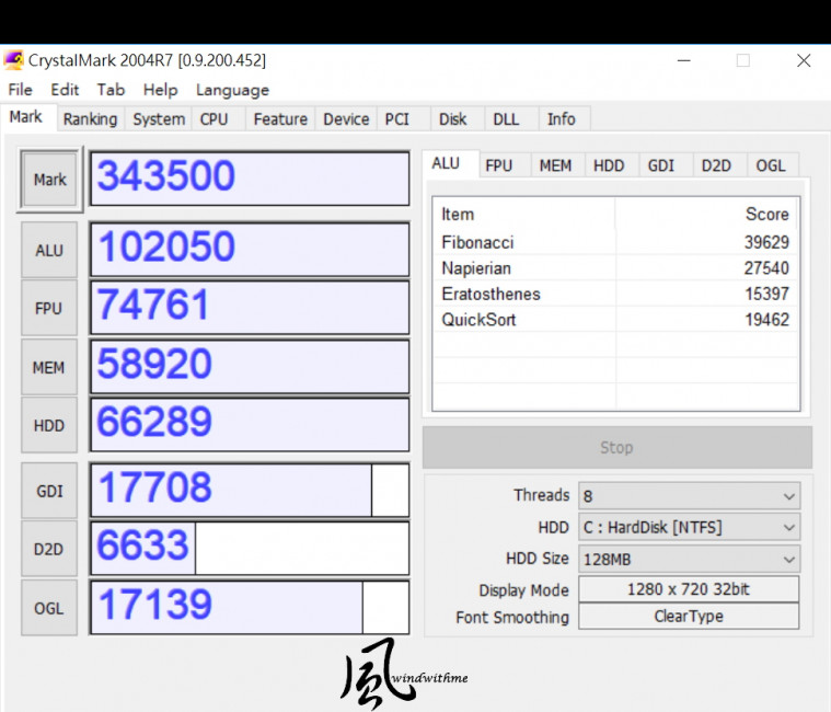

CrystalDiskMark - 343500

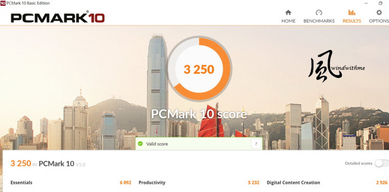

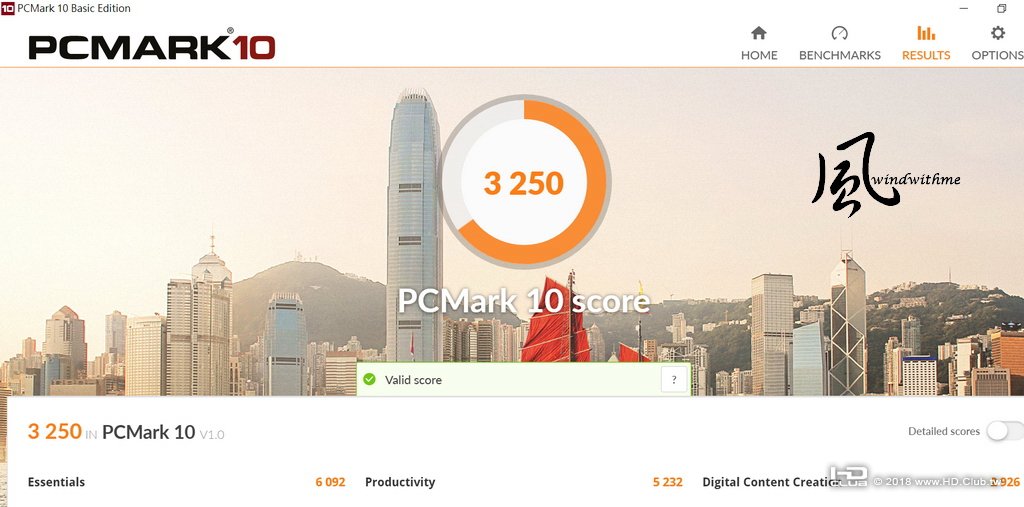

PCMARK 10 => 3250
以上測試對比先前測試過的HP新版Spectre 13,CPU搭載i7-8550U
雖然時脈只相差100~200MHz,單核心的效能差異並不大
但有不少多工效能的測試,本款DELL 7390 8650U效能明顯還要高許多
不知道是優化的差異,還是i7-8650U原本就可以多工比8550U高上不少

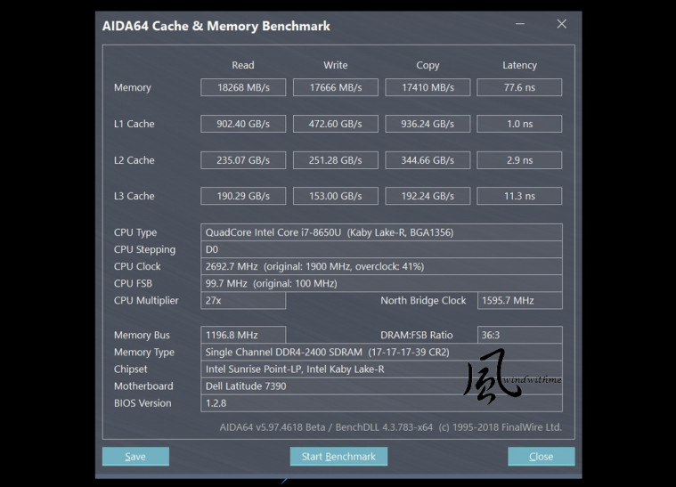

DRAM效能測試
DDR4 2400 CL17 17-17-39 2T
ADIA64 Memory Read - 18268 MB/s
因為機構設計與空間有限的緣故,7390僅內建一個DDR4插槽
最高可支援到16GB,HP Spectre 13雖然有兩個插槽,但卻是DDR3
如果是電競機種的話,單雙通道可能對於3D環境會有5%左右的效能差異
所幸7390定位是輕薄商務機種,新平台單通道效能算還不錯,文書或一般使用也相當足夠
如果能擠出空間做雙插槽並支援雙通道,相信對於擴充能力與爽度會有所提升XD

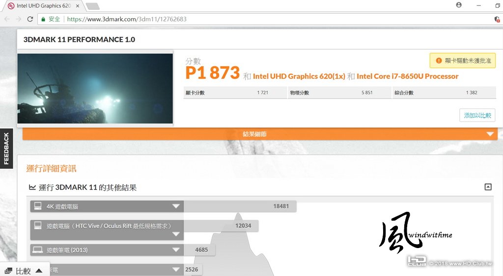

內顯Intel UHD Graphics 620測試
3DMARK 11 => P1873

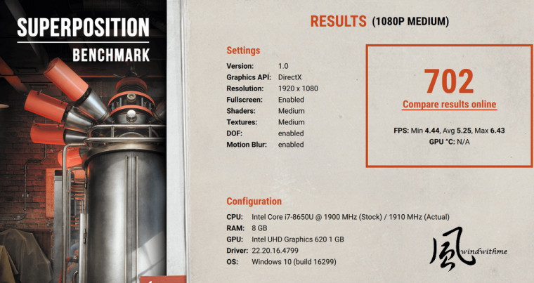

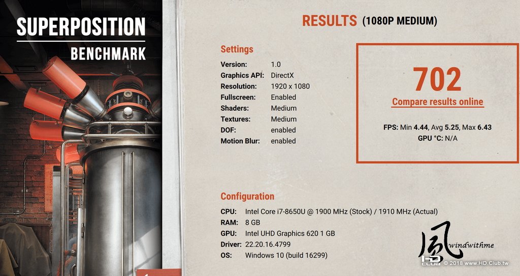

UNIGINE 2
1080P MEDIUM => 702
Intel CPU內顯效能停滯已有一段時間,雖然多年前每一代Core i內顯都有顯著進步
不過Intel近兩三代內顯主要在於支援多螢幕、4K解析度、影片技術或轉檔的提升
對於3D表現只能算是入門勘用而已,大概只能運行中階以下的3D遊戲
還要把解析度與特效調低,理論上都還可以應付,中階3D遊戲要有獨顯的機種較佳

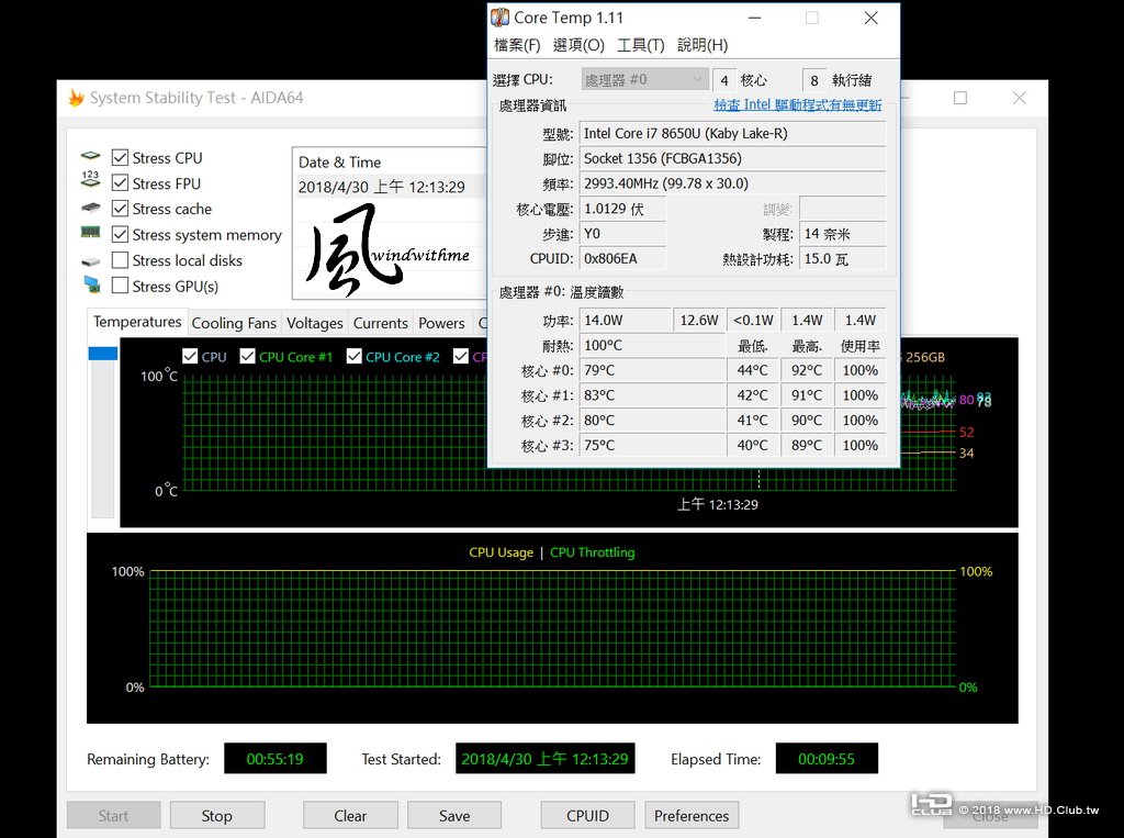

室內溫度約30度,進行CPU散熱能力測試
CPU為預設值1.9~4.2GHz,電源模式為平衡
AIDA64系統全速燒機時 - 75~83
7390溫度表現比上一款HP Spectre 13在最高溫還要高上5度左右
可能是現在室溫高了7度,CPU是高一階多100~200MHz,還有散熱系統不同
最高溫達到92度,出風口用儀器測約為56~62度左右,C面扶手處並不會感到太高溫
全速時噪音屬於偏低頻且音量也不大,噪音表現這部分還算是讓人滿意
