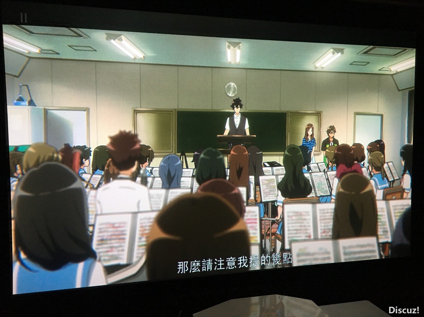

目前家裡有一台海美迪卡巴熊Q30正使用得順暢,可以讀BDRIP出來的BDMV檔實在方便
但本身又是動漫迷的情況下去資源網上找了許多BDRIP的動漫抓來看,但字幕的部分卻有狀況

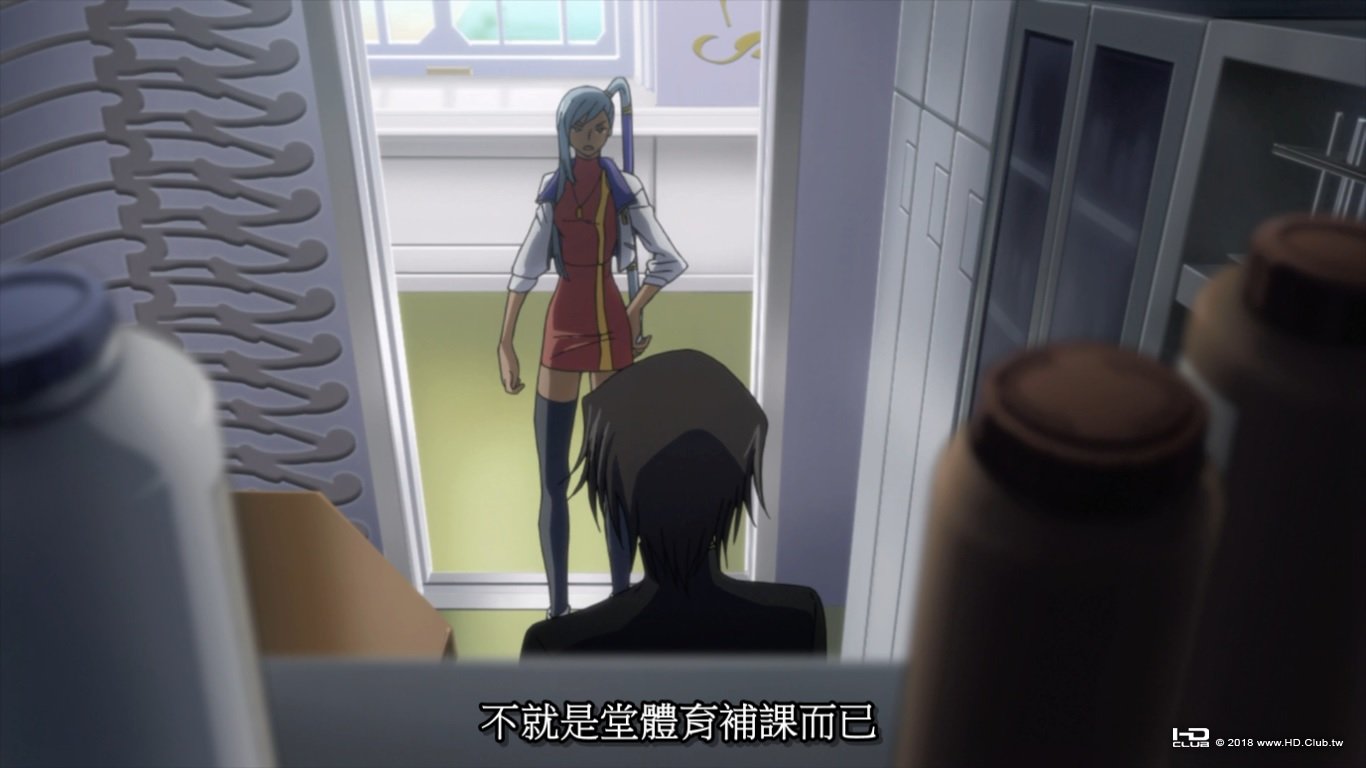

用電腦播MKV的檔案搭配外掛字幕時,字幕的呈現方式會如下圖:

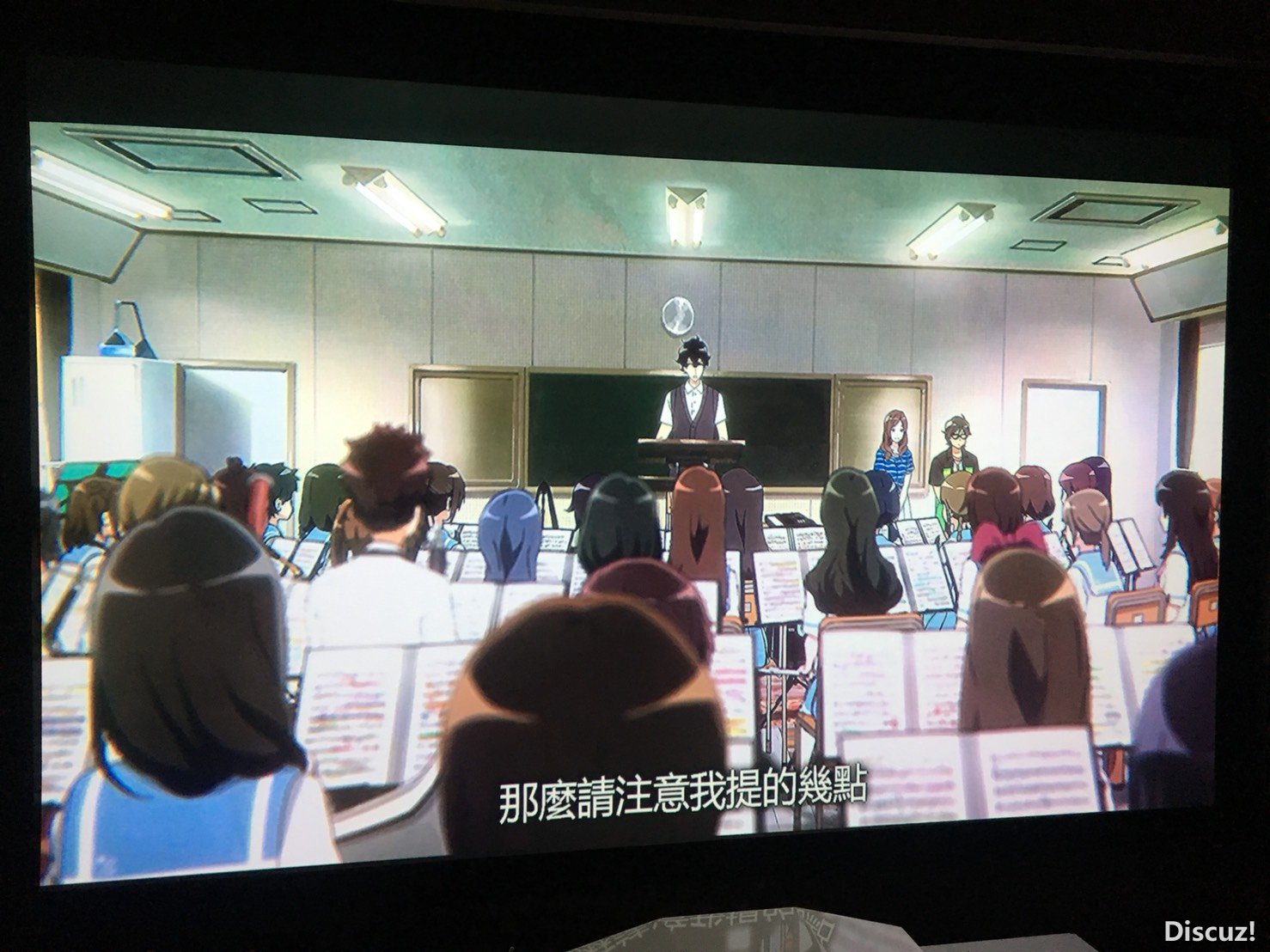

但是用到海美迪Q30播放時卻會變成:
這東西頭痛了我許久,即使我再怎麼修正ASS的檔案內容也完全沒有反應...
每當一有畫面是下邊全白色的背景時整個字幕就跟消失了沒兩樣
請問各位大大這個部分還有其他辦法能解決嗎?
如果沒有的話..是否還有其他播放器跟海美迪一樣播放BDMV順暢且又能用MKV搭外掛字幕正常顯示呢?

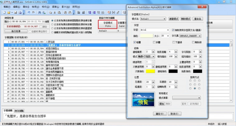

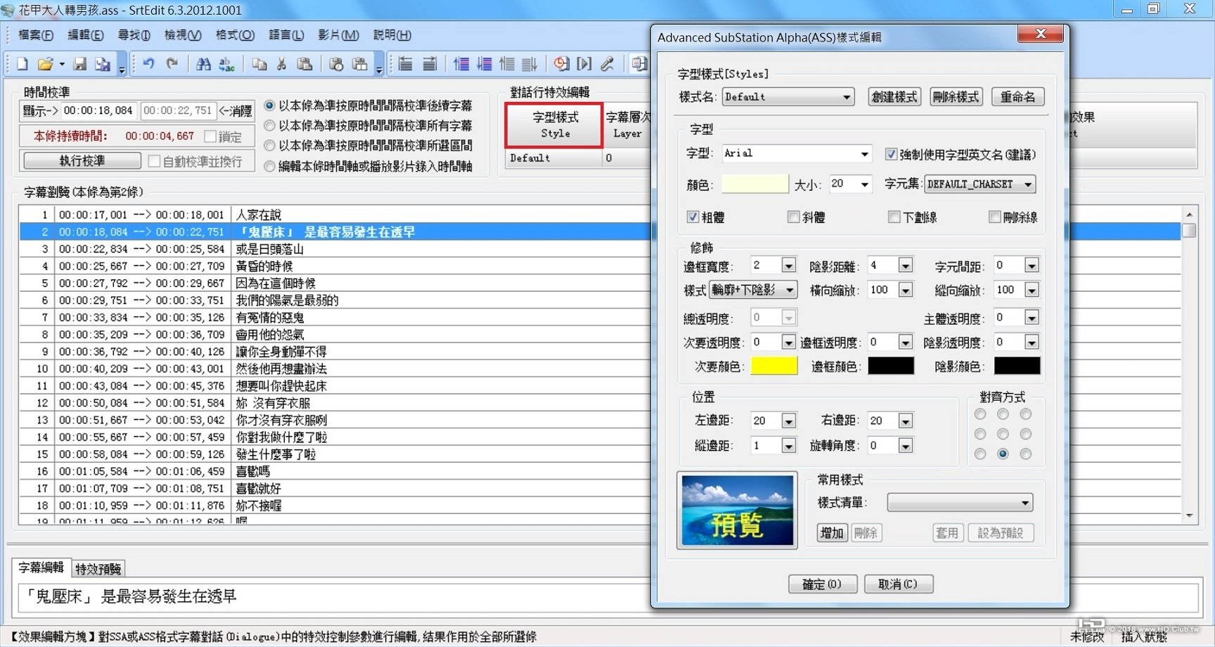

用SrtEditPortable編輯ASS字幕
選擇自行樣式後進行編輯!顏色,大小,邊框寬度,陰影距離等.......皆可調整(海美迪不支援字型調整)
2.jpg )
調整後字幕邊框寬度,陰影距離,字幕大小與顏色海美迪卡巴熊版均能表現出來(前提是你海美迪卡巴熊版Android必須是7.0版以上的)
海美迪卡巴熊Q30Android是7.1版的應該OK

SrtEditPortable編輯跟用記事本直接編輯的方式會有差嗎?
版本的部分明天來檢查一下,感謝您的解答

 樓主| 發表於 2018-7-7 19:29:45 | 顯示全部樓層
本帖最後由 RichardHsiao 於 2018-7-7 07:36 PM 編輯
aszcc 發表於 2018-5-28 08:03 PM
ASS 要有對應的字型 , Android沒內建那麼多字型
沒對應字型它會以向量顯示 ,
可以按菜單 直接在 字幕特效 ...
謝謝aszcc大的教學!目前字幕已經都沒有問題了

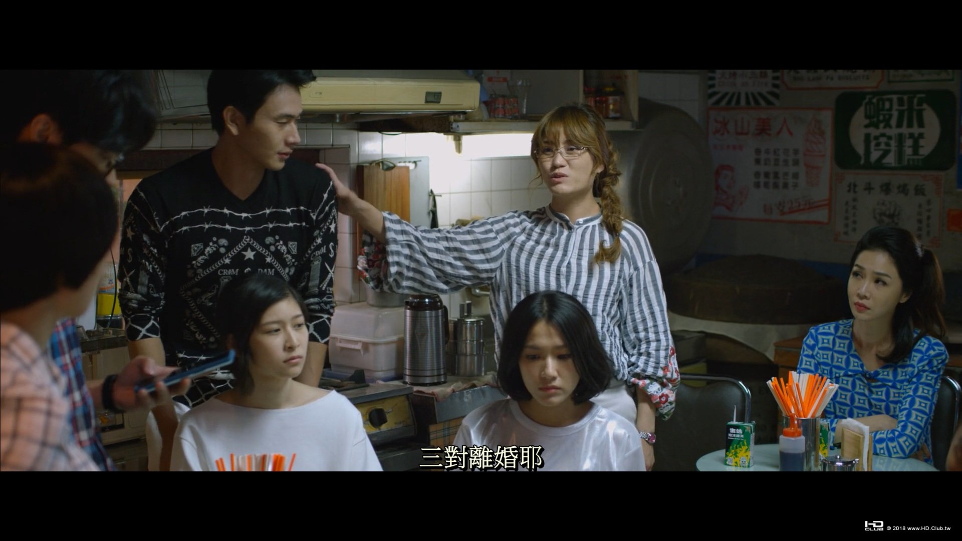

謝謝各位大大,海美迪在更新版之後字幕就沒有問題了!目前我有兩台撥放器,一個是海美迪Q30、另一個是OPPO105D

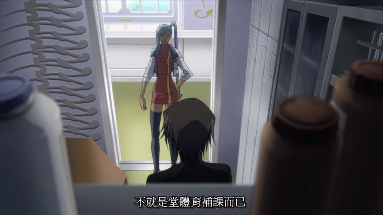

在同一個動漫畫面中兩個色差有明顯的問題....
起初用Q30撥時以為是本身檔案問題壞了,但換到OPPO後沒有問題
這是有辦法解決的嗎?還是這已經是機子本身的問題了....?

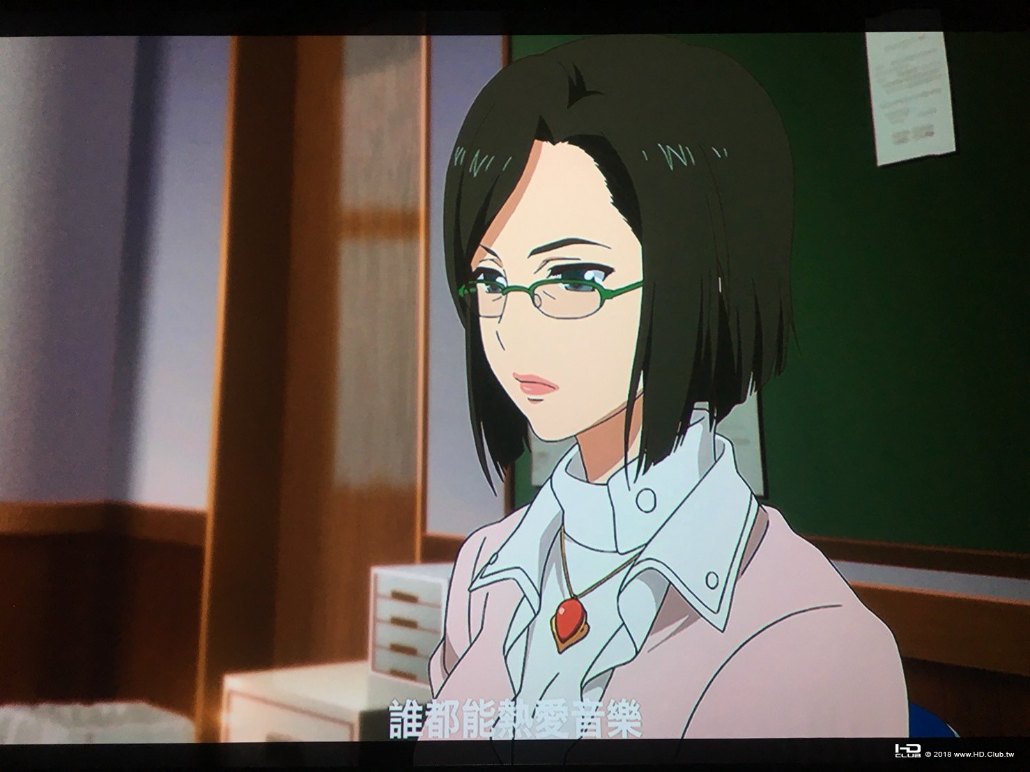

這是海美迪Q30的畫面

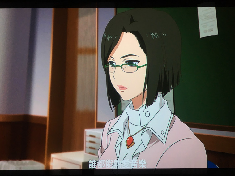

這是OPPO的畫面
