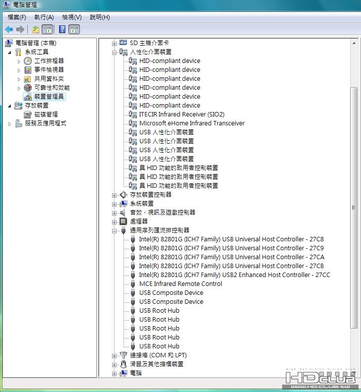

您這台同理  先將hp remote 附的接收拔下
然後到到控制台ˍ系統ˍ裝置管理員ˍ如下圖
把 "4" 停用
然後插上hp 附的接收器
執行 c:\MECDRIVERVISTA\install_vista_x86.bat
關機重開即可
[ 本帖最後由 LJL309647 於 2009-8-7 17:23 編輯 ]

非常感謝,
剛剛試了一下,
Meedios可以啟動了, 但是 MCE也跟著一起啟動, 關掉MCE後,才能看到 Meedios..
有方法可以停掉MCE嗎??
下圖為安裝後重啟後狀況..
[ 本帖最後由 powerliu 於 2009-8-7 17:42 編輯 ]
