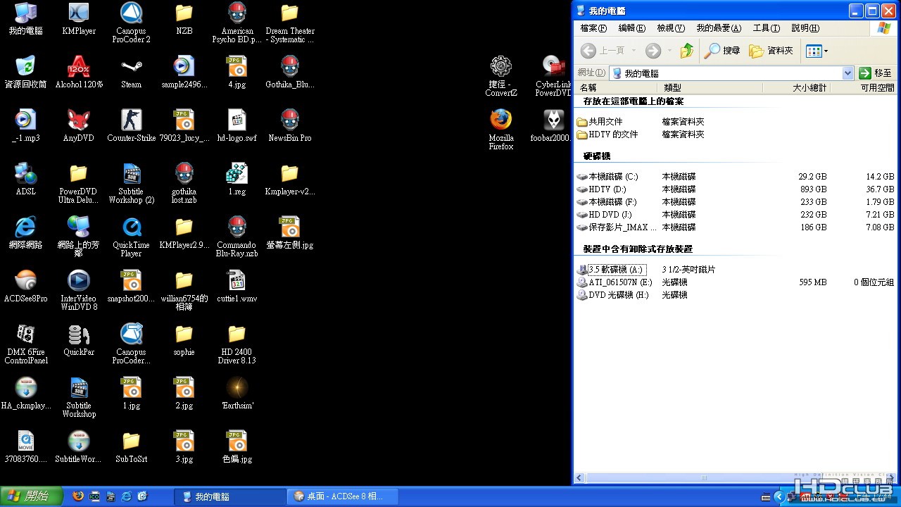

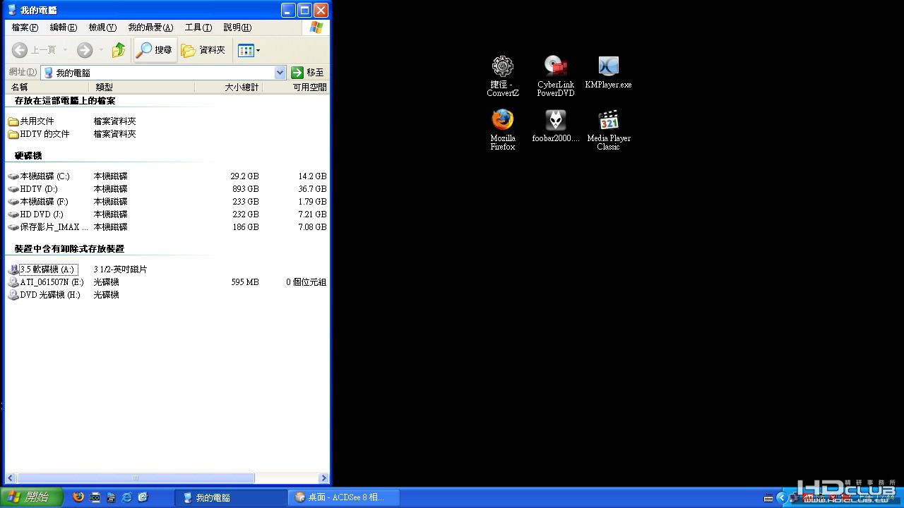

小弟從公司買了一塊撼訊HD 2400Pro 256MB SCS顯卡,想體驗一下H264及AVC硬解威力,還選購了一個ATI原廠DVI轉HDMI接頭,興高采烈的接上投影機,Driver安裝完畢,令我意想不到的事情發生了.......螢幕左右兩邊居然有色差!!!!!!!,原以為是驅動程式的問題,上AMD下載最新8.13發行的最新版Driver,還是一樣的結果......以下兩張圖提供各位大大參考,請仔細看視窗上的米白色及白色,左右兩邊差異極大,不曉得還有那邊驅動需要調整的,若各位大大有調校經驗,煩請不吝賜教,謝謝.........

發表於 2007-8-24 17:53:10 | 顯示全部樓層
我把圖抓下來仔細看了一下,看不出兩張圖的差別在哪?....

 樓主| 發表於 2007-8-25 00:32:15 | 顯示全部樓層
原帖由 chanp 於 2007-8-24 19:01 發表
樓主似乎不知道,抓圖不一定可以在別人的電腦上顯示自己才有的問題??
原本使用的微星7600 HDMI顏色正常,換上撼訊2400pro SCS後左面顏色明顯變黃,可能是顯卡DVI轉HDMI接頭的問題吧,換成類比D-Sub就好了.....查證中......
