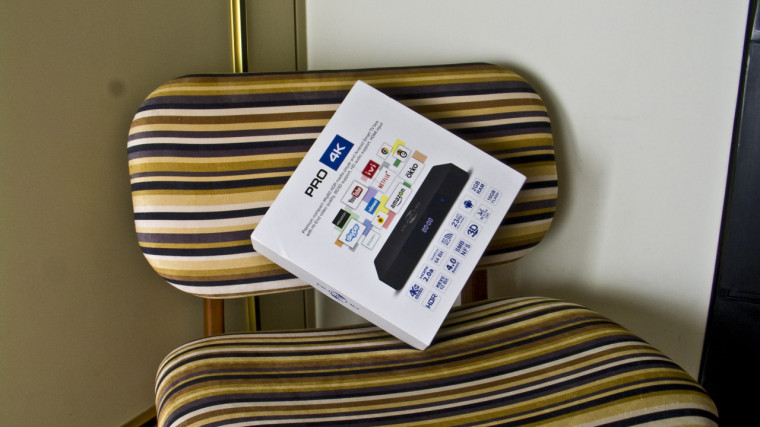

跟以前Dune HD Max偌大的盒子相比,新世代的機器都開始朝輕量化發展了,剛到手也嚇了一跳:盒子好薄啊~不過重量挺重,不知道裝有多少好料^^
盒子上面標註了一堆的app,不過機器的威力就在下方的藍色logo裡一覽無遺啦:

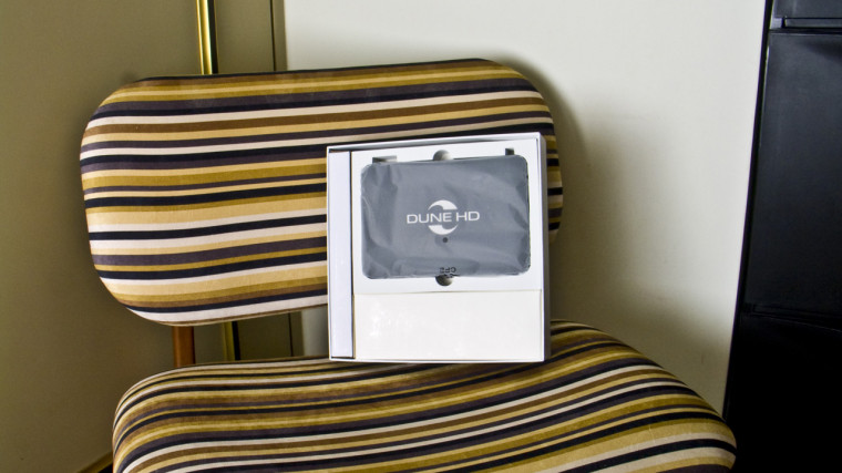

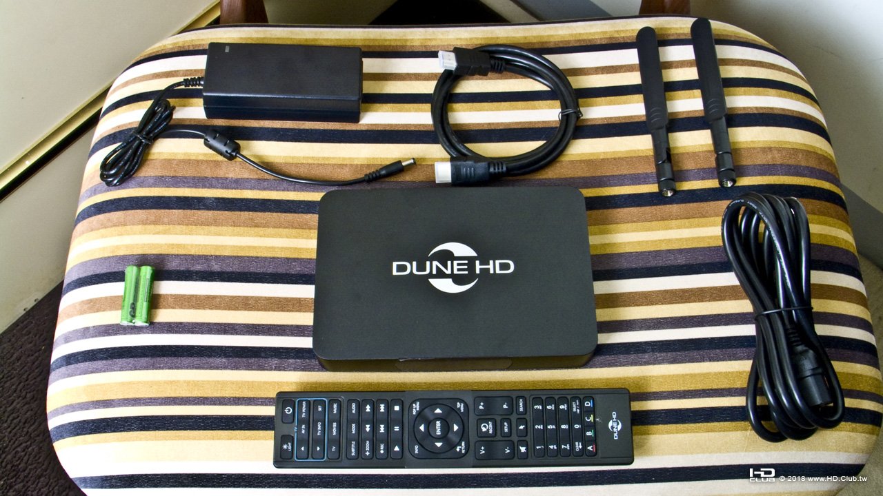

那就來開箱囉!裡面長這樣~機器用保護膜包起來;白色小紙盒是電源跟遙控器,配件壓在主機底下~
配件跟過往一樣該有的都有喔!這一代不一樣的地方是附上了2根大支的天線,專門要給5GHz Wi-Fi用的~

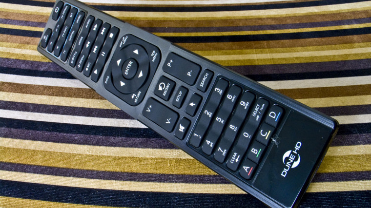

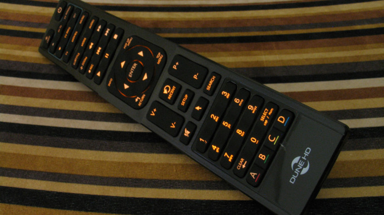

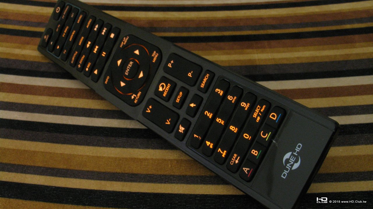

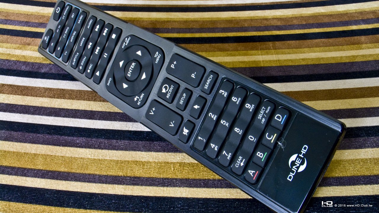

這一代一定要大書特書的就是Dune HD Pro的遙控器!真的是功能齊全好按又好握啊!
相信Dune HD原廠在遙控器改成小版後收到不少客訴;小小一支的遙控器對手指如熱狗一樣粗壯的老美/歐洲人來說操作起來一定很困擾吧哈哈
而且還有背光喔。
背光照燈燈燈燈~這種背光的色澤跟一些高階投影機的遙控器好像!不過Dune HD Logo沒有發光啊~如果Dune HD Logo可以閃閃發亮就100分了!

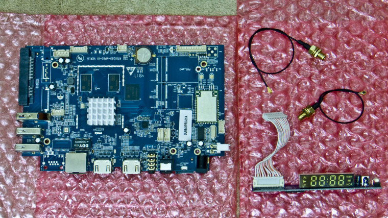

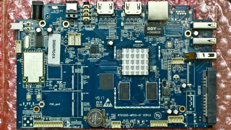

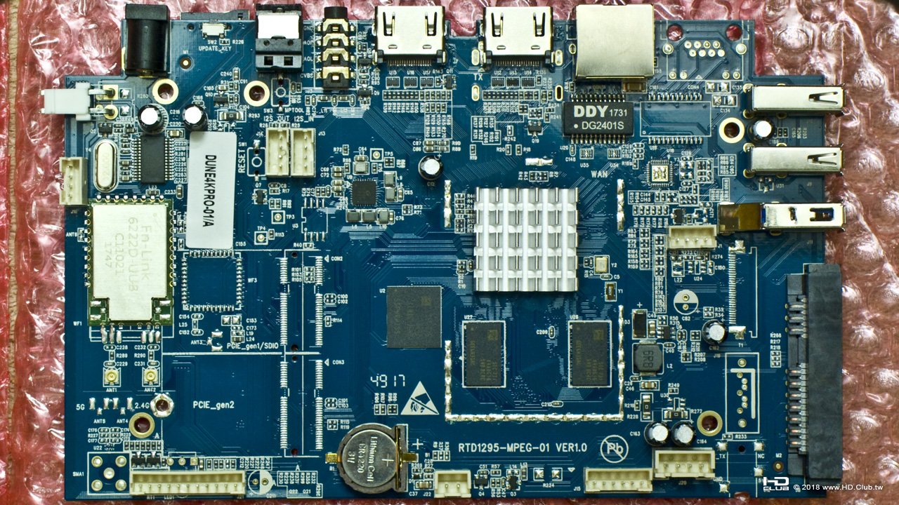

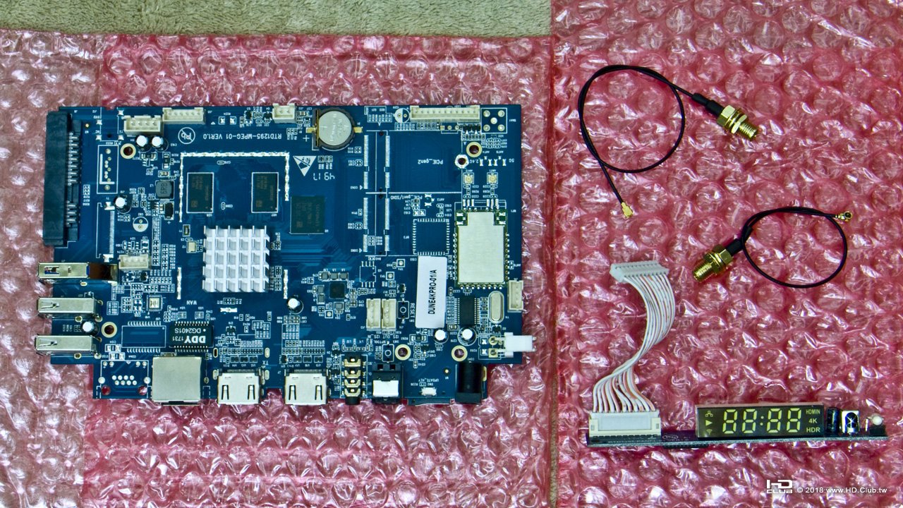

小弟開箱的一個很壞的壞習慣就是拆機器~這一台也不例外,就拆吧!
拆完之後的機板跟零件長這樣:包含了一塊主板,顯示時間跟狀態的小螢幕,跟兩條Wi-Fi的連接線~
認真的說一下Dune HD Pro 4K該有的輸出喔!從左上角開始順時鐘方向依序是:
電源
Micro SD
光纖輸出
整合式AV端子
HDMI In
HDMI Out
網路
USB 2.0 (1)USB 2.0 (2)
USB 3.0
SATA 裸奔(重要)
有SATA裸奔實在是太好用太方便了!硬碟隨插即用!新手可以不用另外投資USB設備了~

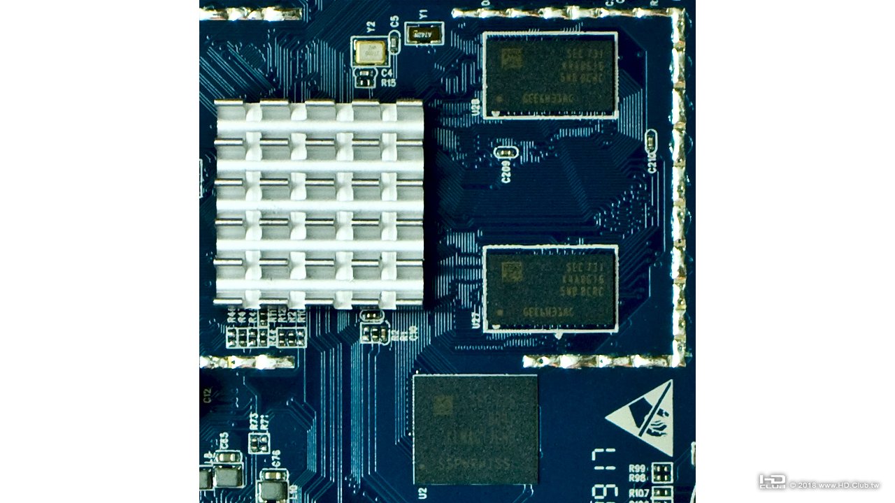

特別把記憶體跟快閃記憶體拉出來看~新世代播放機都已採用DDR3的記憶體,一顆1G共2GB,出產廠商是SEC~
下面那顆NAND也一樣是SEC製品;16GB才足夠安裝各種安卓的App應用程式喔~

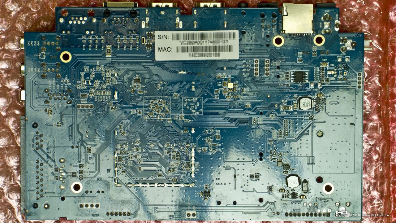

主板的背面照唷,序號馬賽克處理科科~

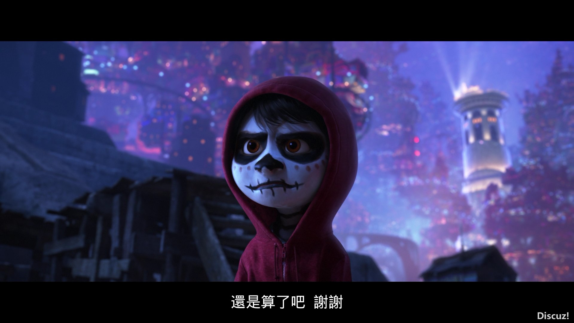

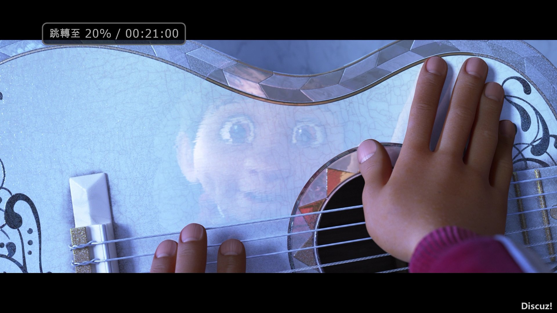

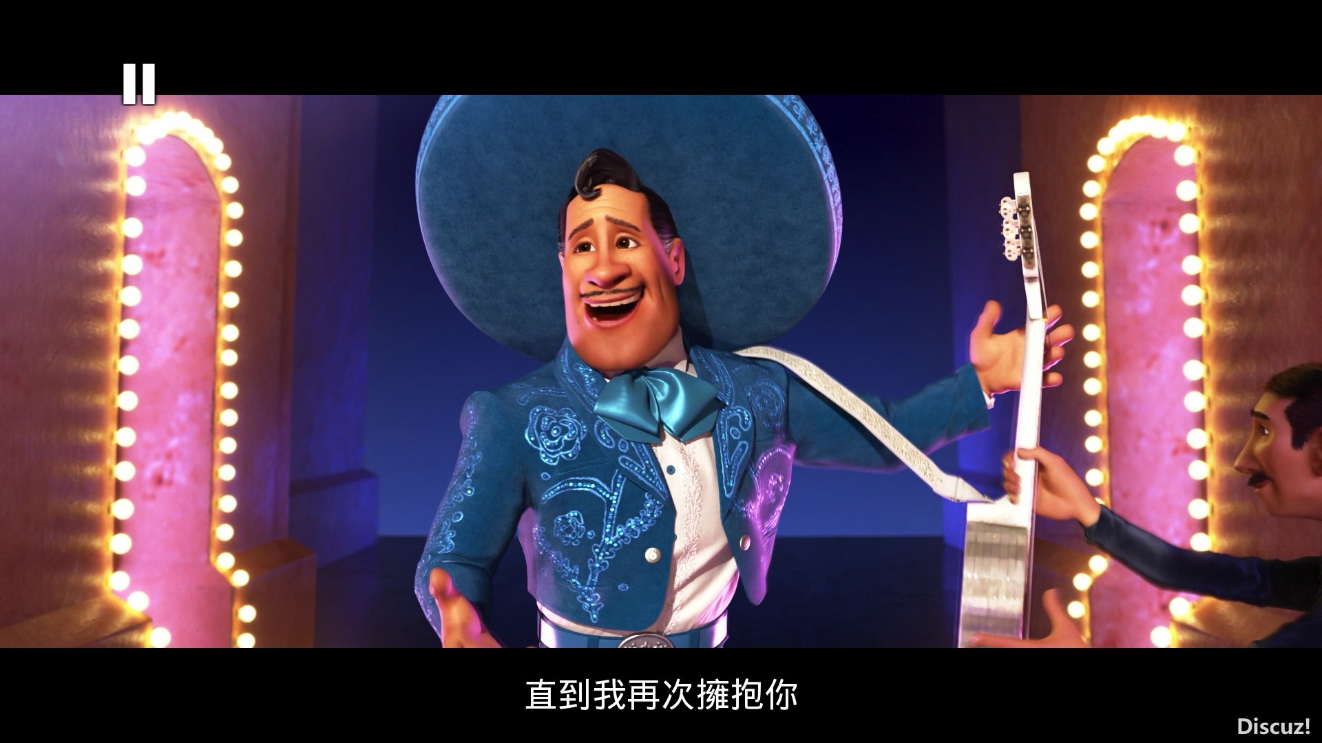

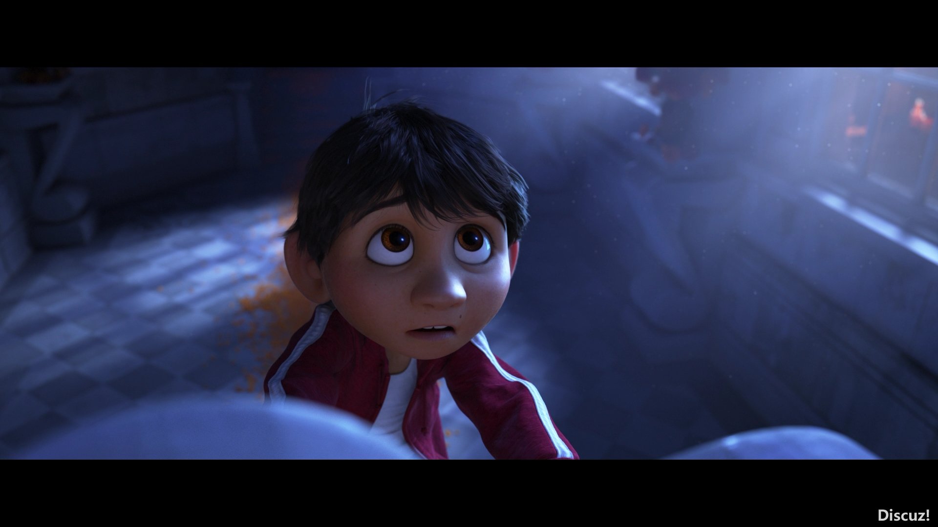

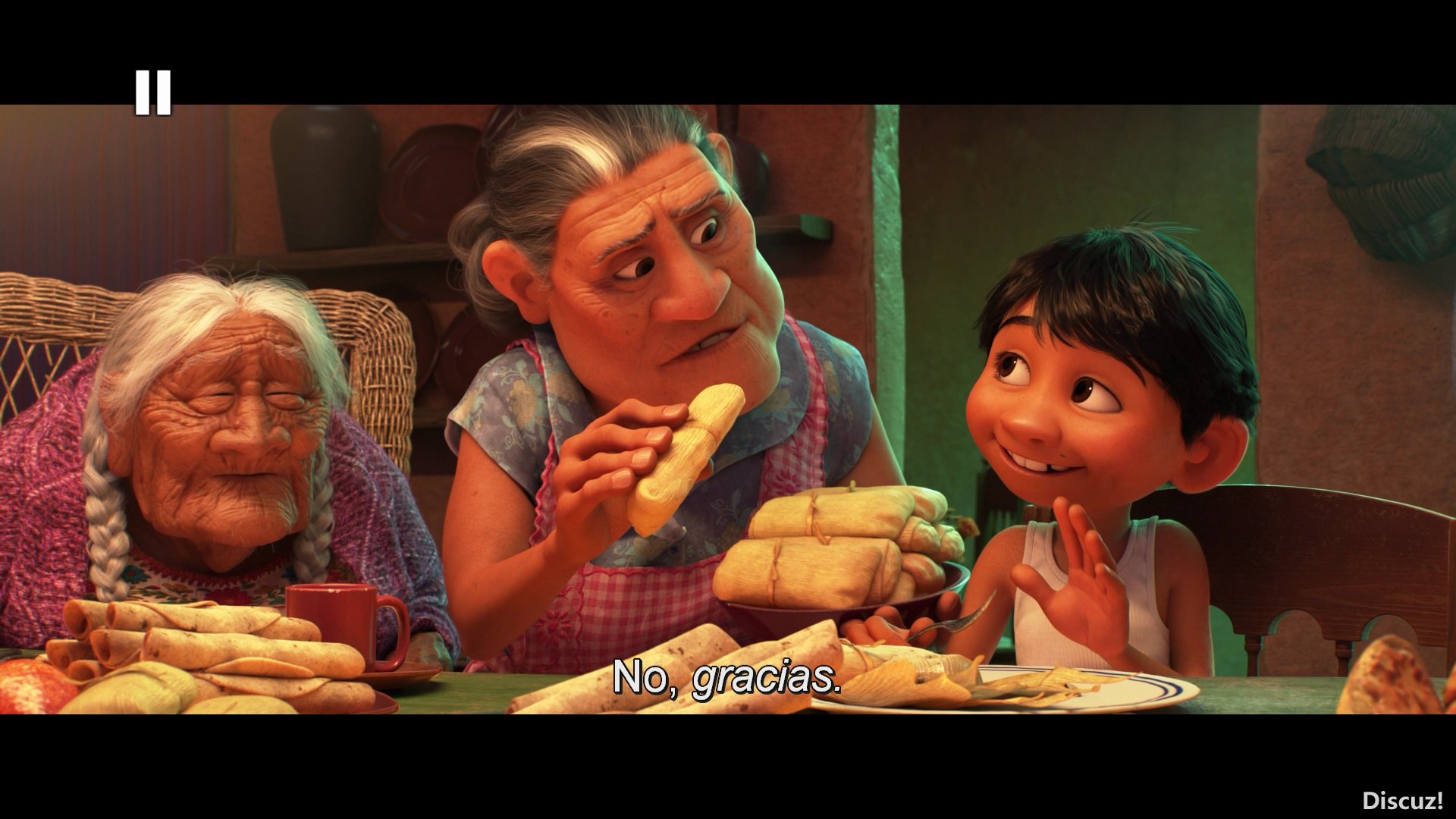

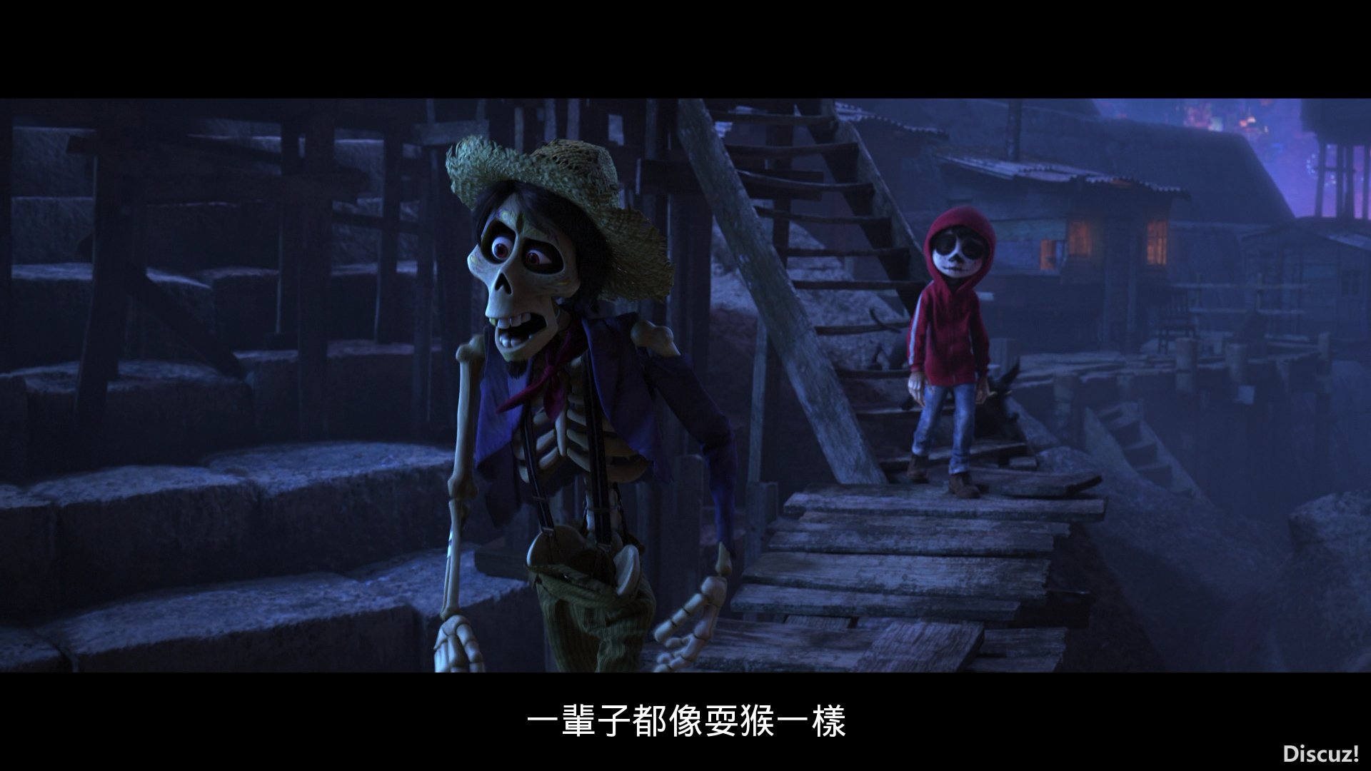

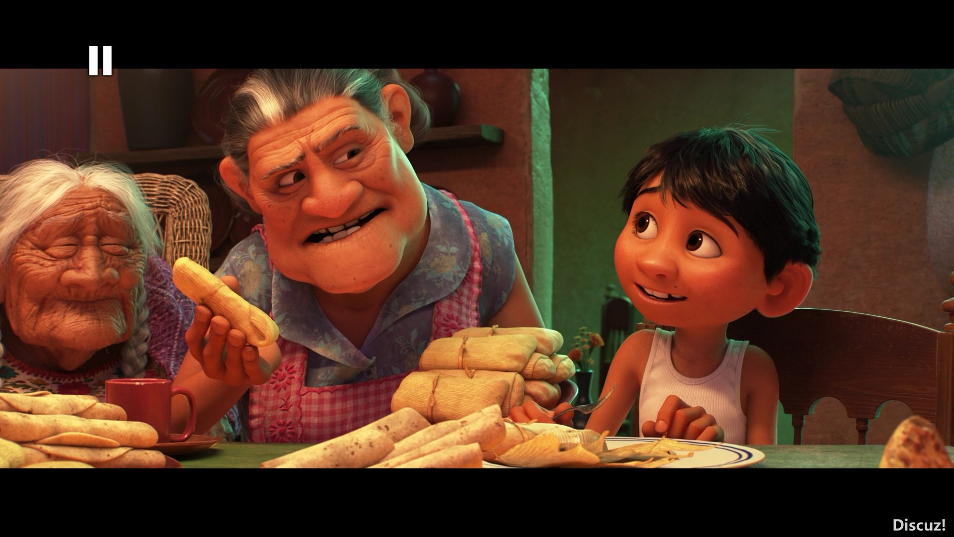

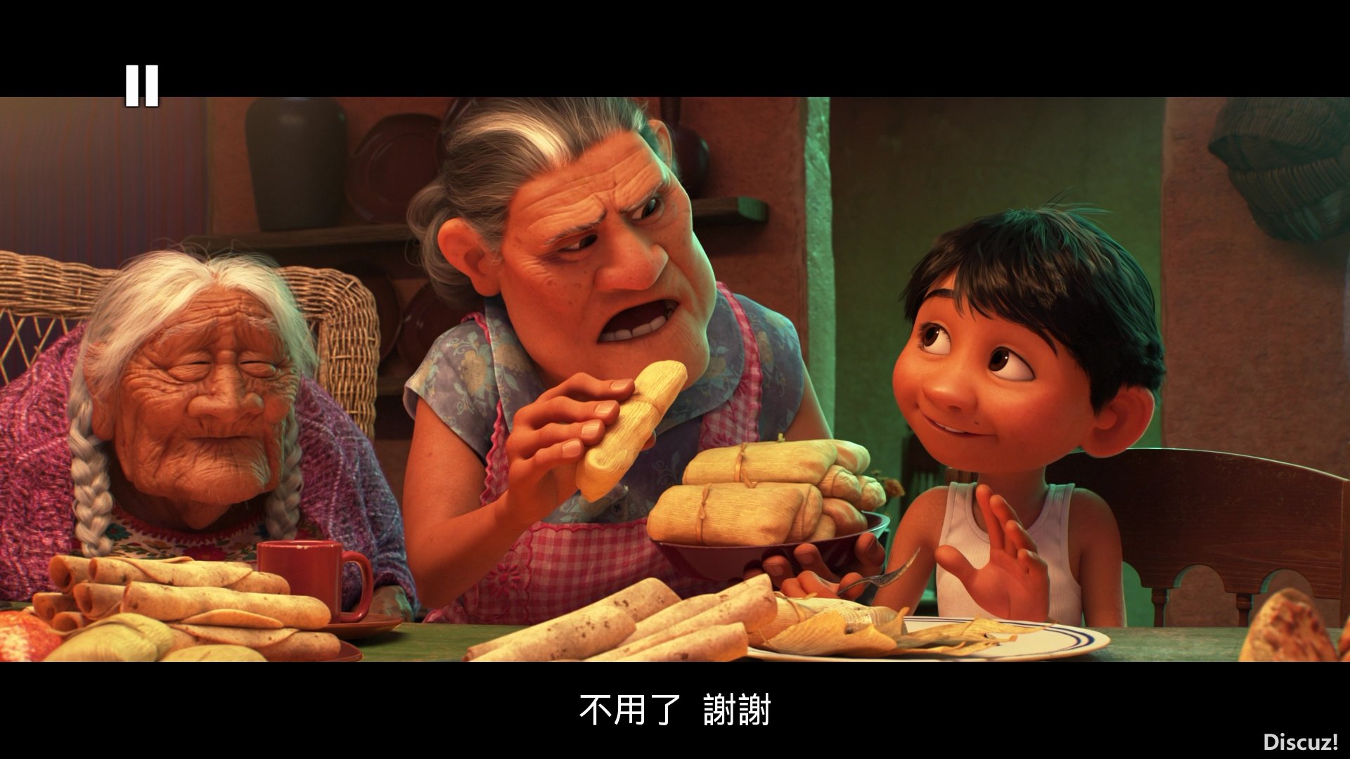

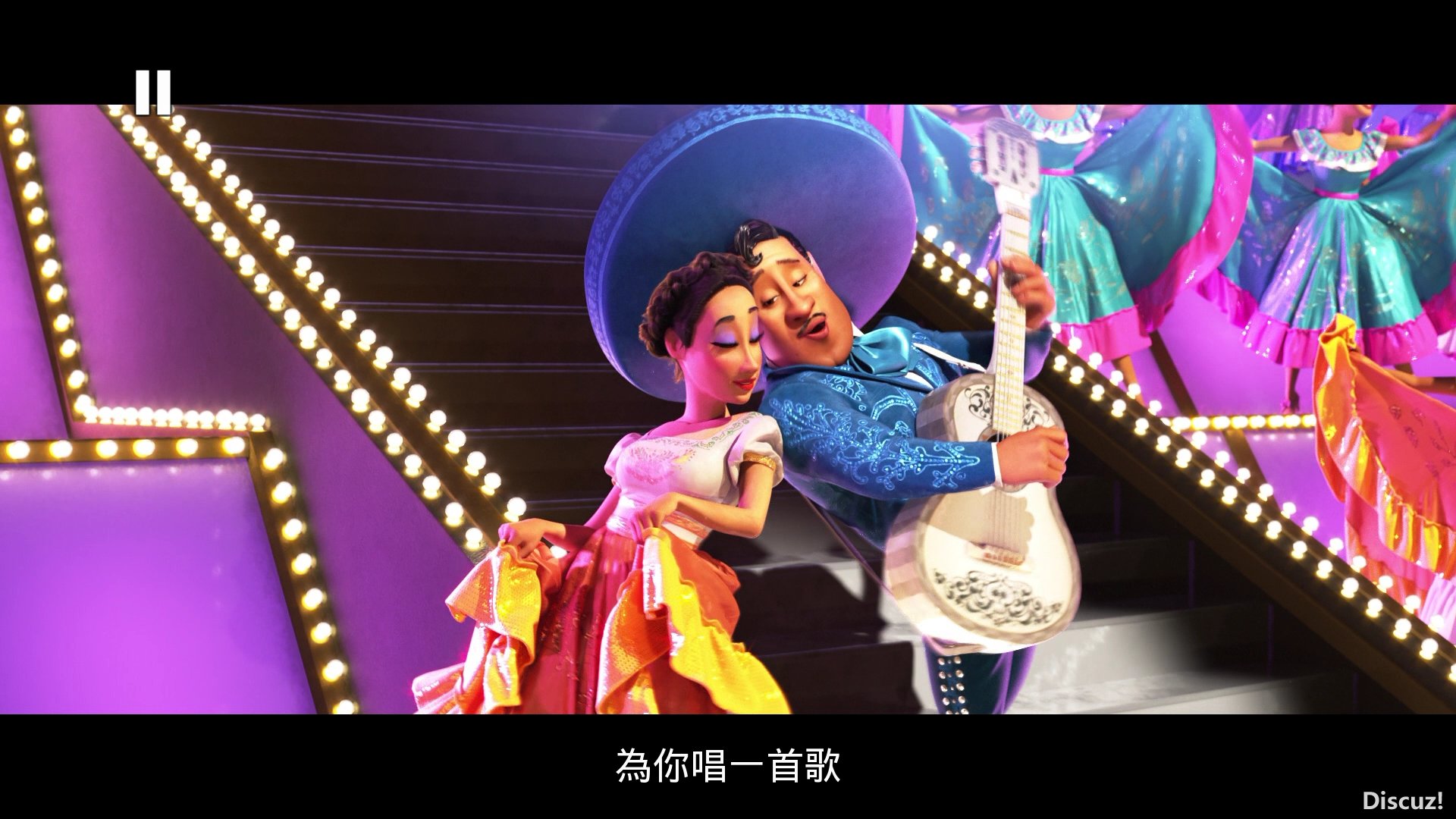

測試影片001:可可夜總會 Coco 2017

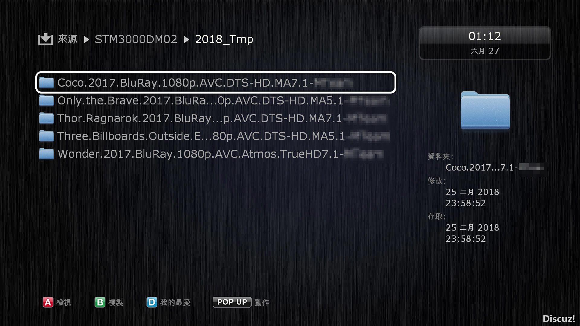

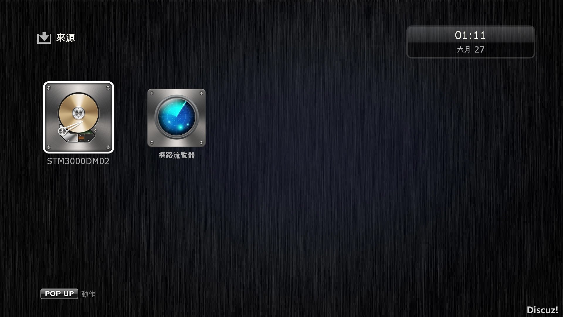

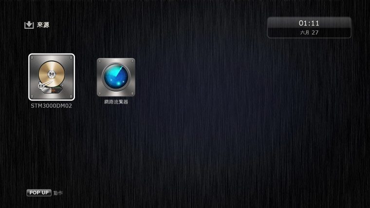

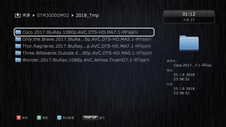

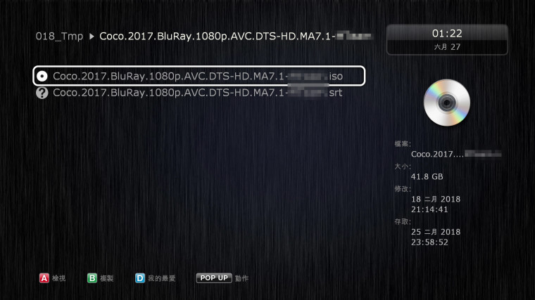

首先以SATA裸奔的方式接上3TB的影片測試碟,名稱即硬碟的型號。
暫存檔裡面有多個ISO與BDMV可以測試。
進入主影片,各位可以點開看畫質。

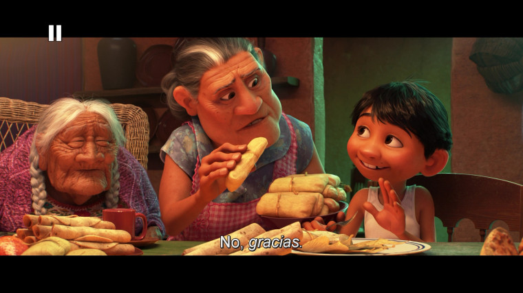

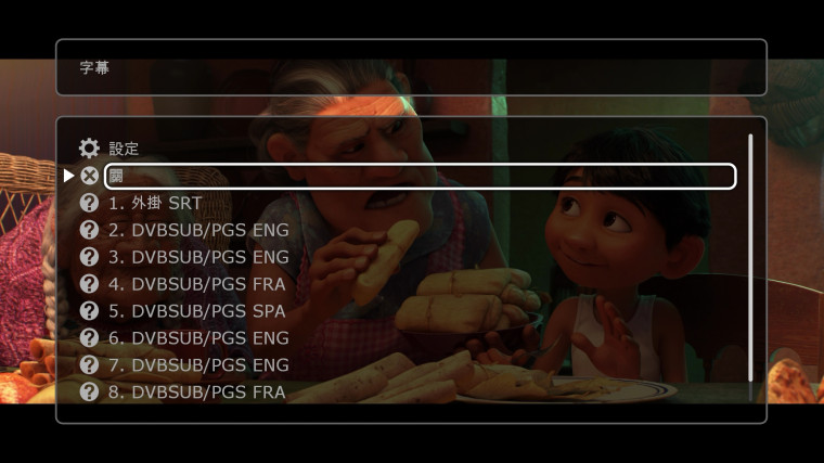

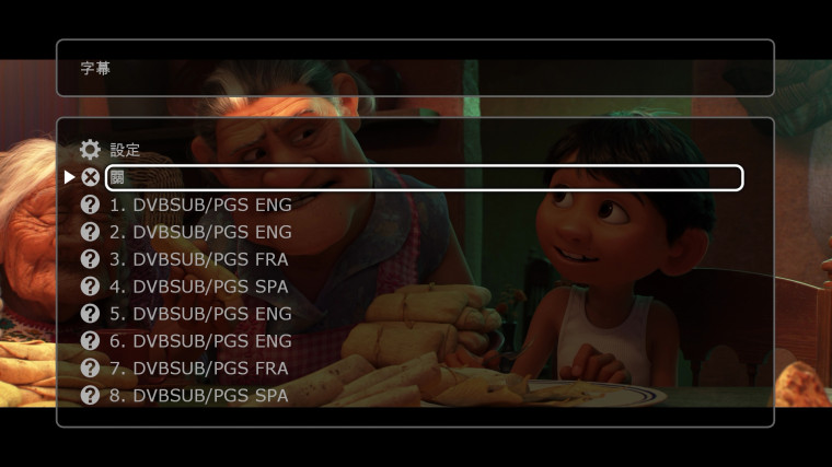

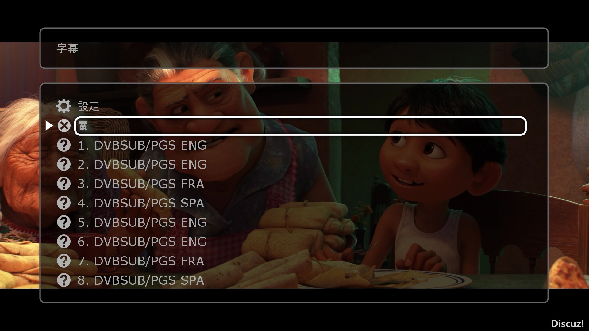

以遙控器字幕鍵叫出字幕選單。這一片是美版,所以沒有中文字幕。
選擇英文字幕以後出現的對白。

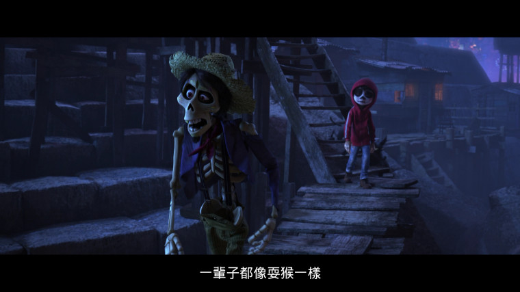

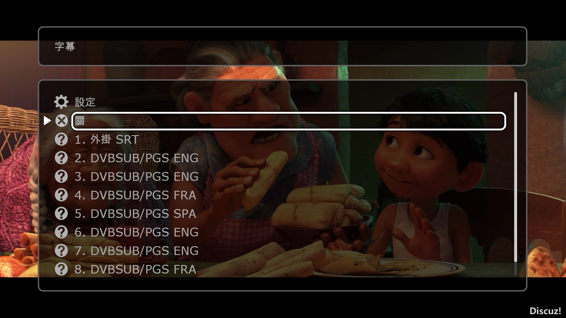

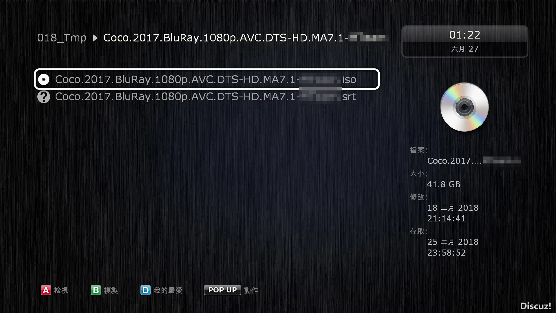

這時我們退出,將下載來的SRT外掛字幕變更與Coco的ISO同檔名如下。
各位可以看到出現了外掛SRT的選項了。
BDISO外掛字幕成功出現~

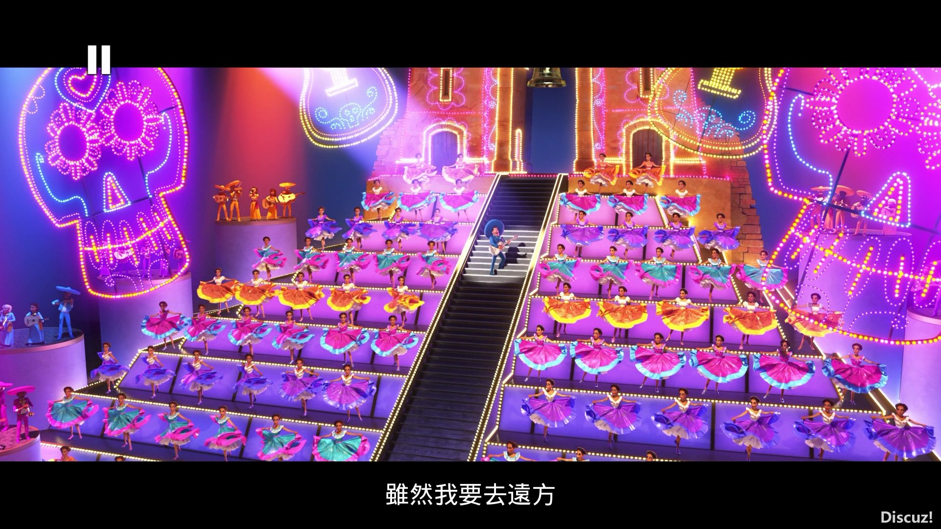

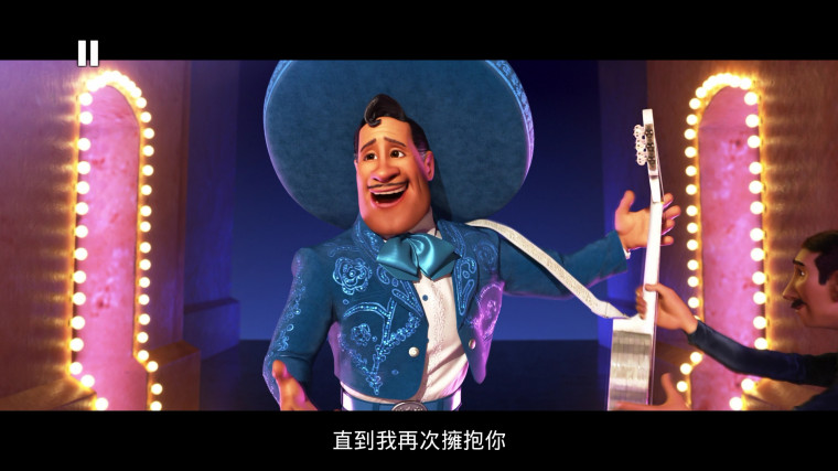

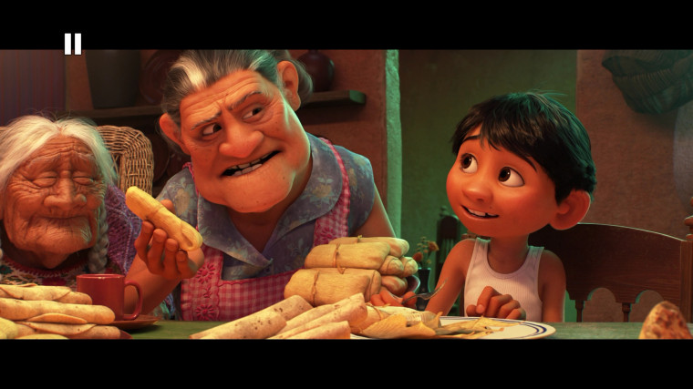

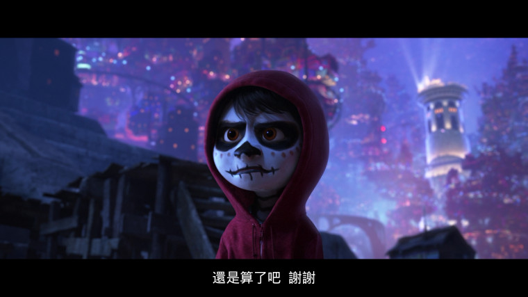

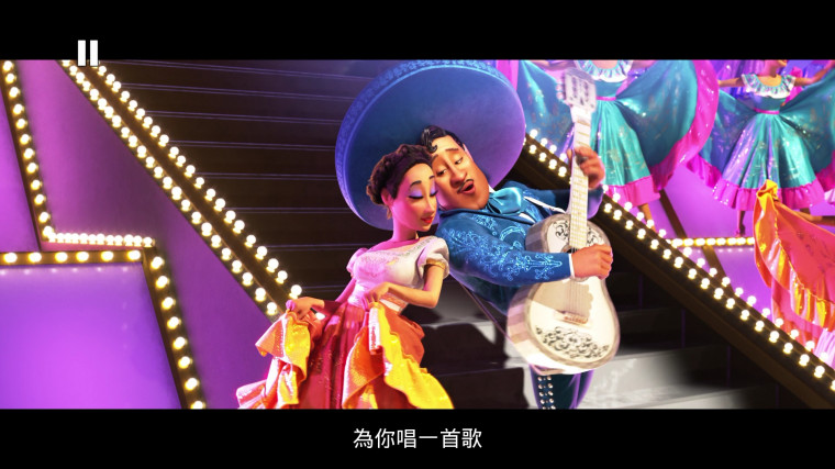

Coco這部片裡的許多場景本來就是為了HDR所特別設計,影片的彩度與對比都非常高。各位可以參考以下的Dune HD Pro 4K輸出的圖片作畫質參考;色彩繽紛,對比強烈之餘,暗部場景裡的細節也並沒有丟失。在Ernesto de la Cruz演唱會的場景有很漂亮的桃紅色。

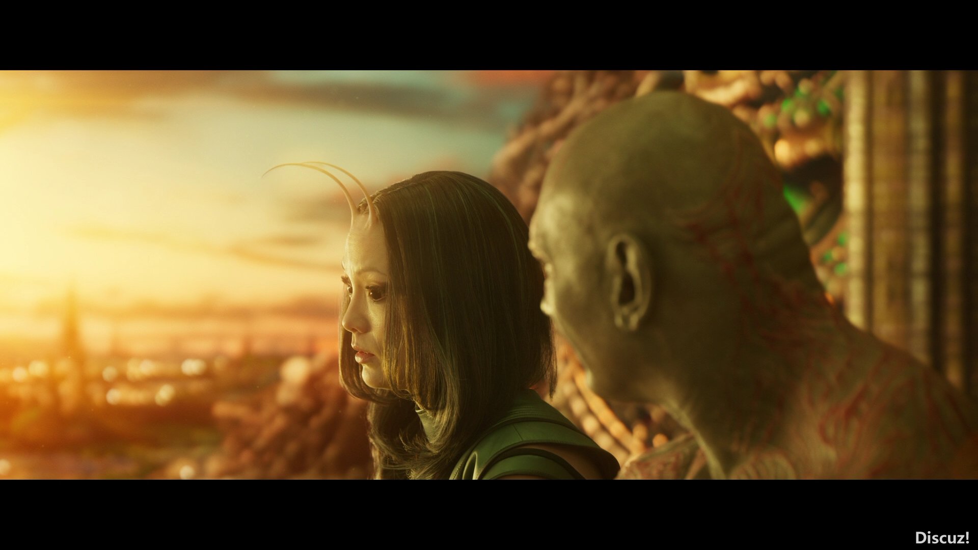

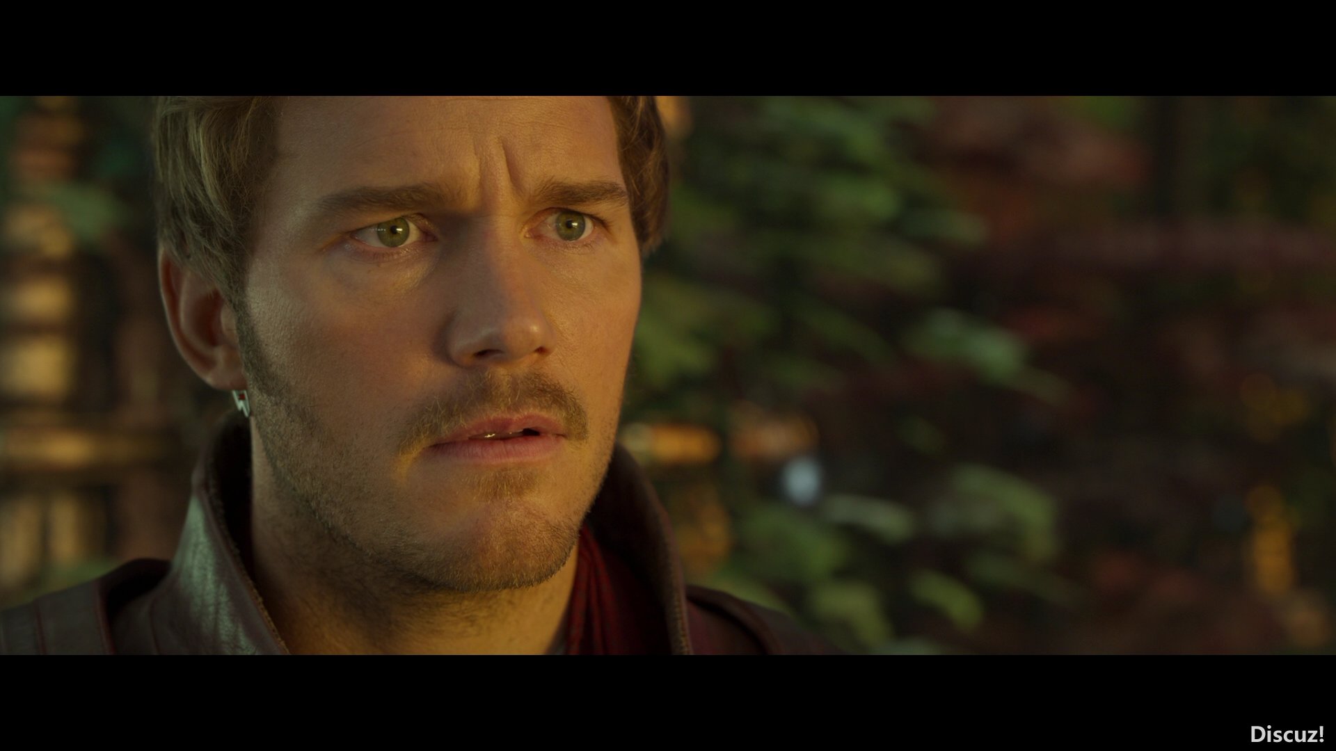

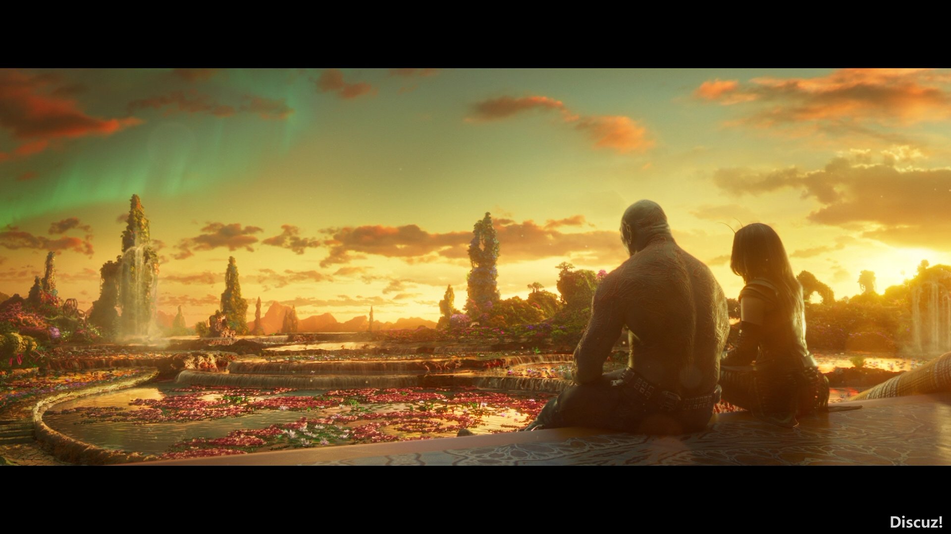

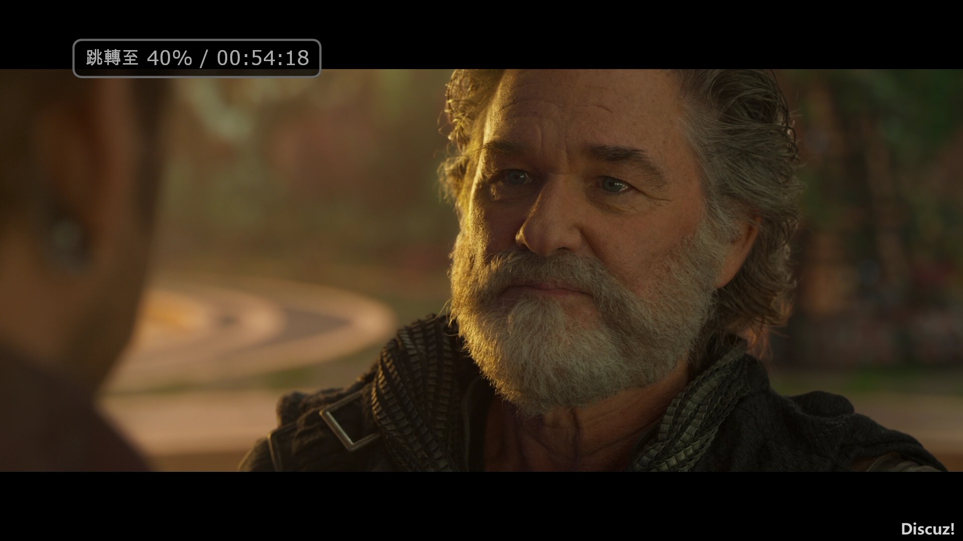

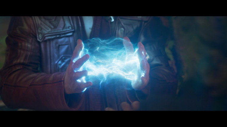

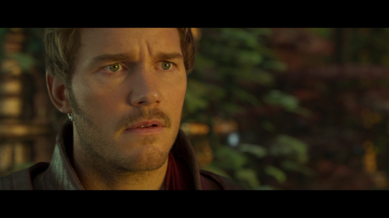

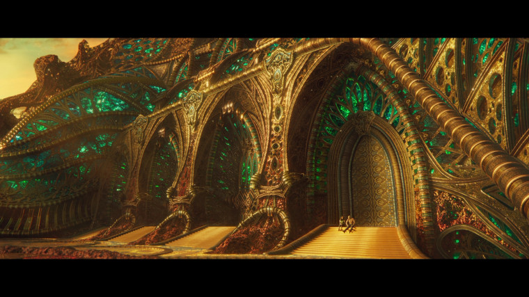

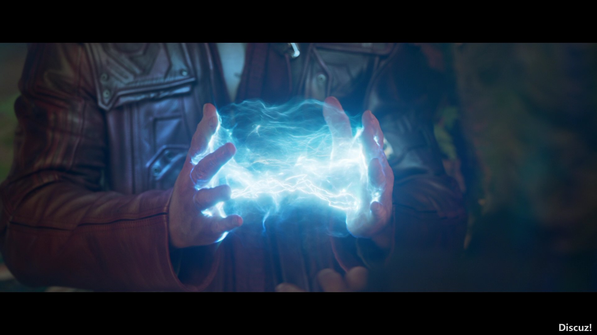

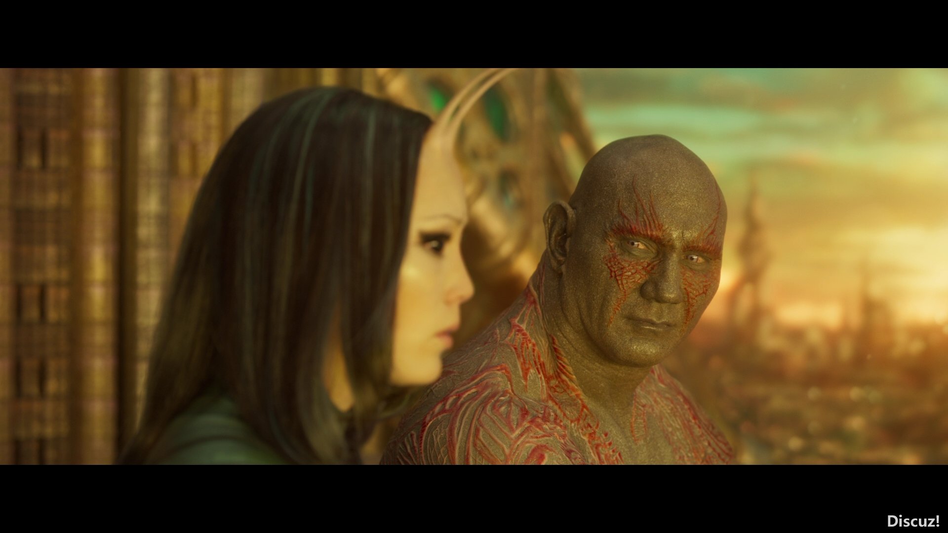

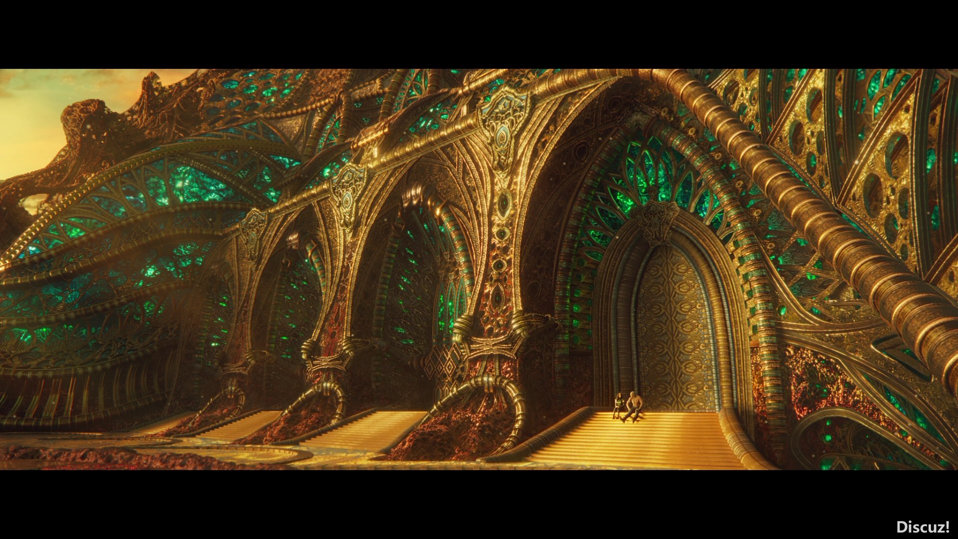

測試影片002:星際異攻隊2 Guardians of the Galaxy Vol. 2 (2017)

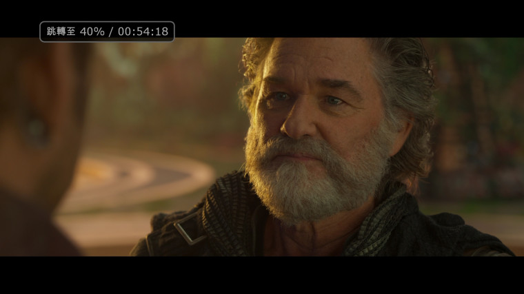

首先看一下主角Chris Pratt與Kurt Russell的臉部特寫。這部影片是用數位攝影機拍攝,而Dune HD Pro 4K有將數位攝影機的特性表現出來。
由於要營造異星球的場景,中間整段都呈現夕陽狀的黃色斜射光。事實上用Dune HD Pro 4K仔細一看,其實都是以CG製作出來的場景(包含極光)。
注意鏡頭拍攝時對焦的景深;對焦到的物件清楚,焦距外的物件模糊。這一整段有很漂亮的黃色光,Dune HD Pro 4K有完整表現出來。

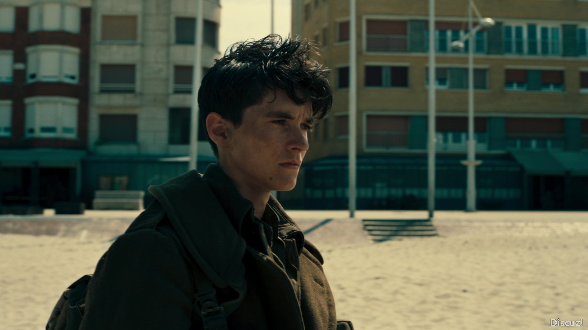

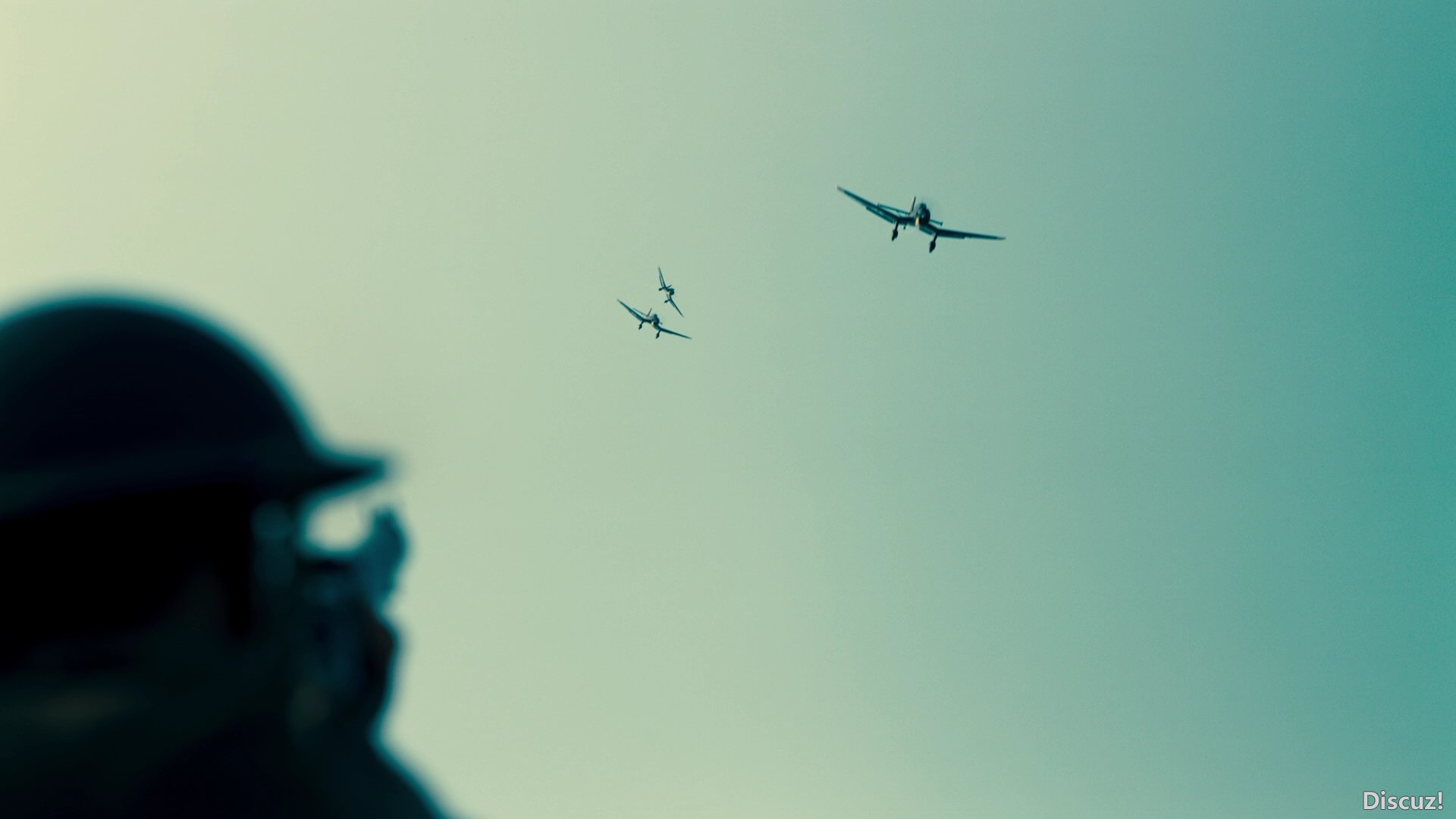

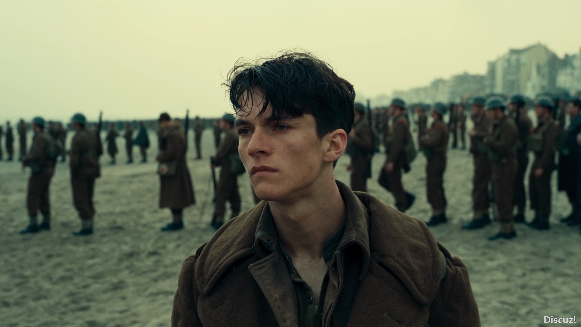

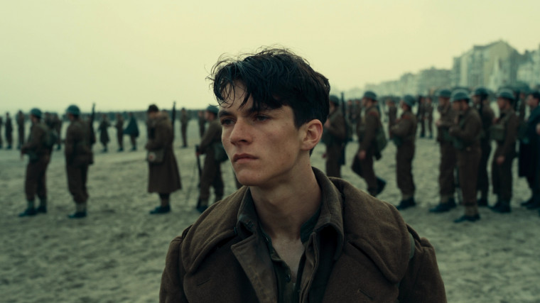

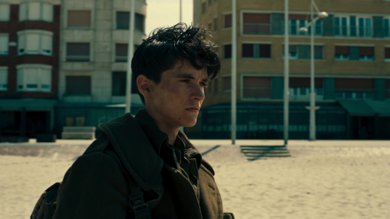

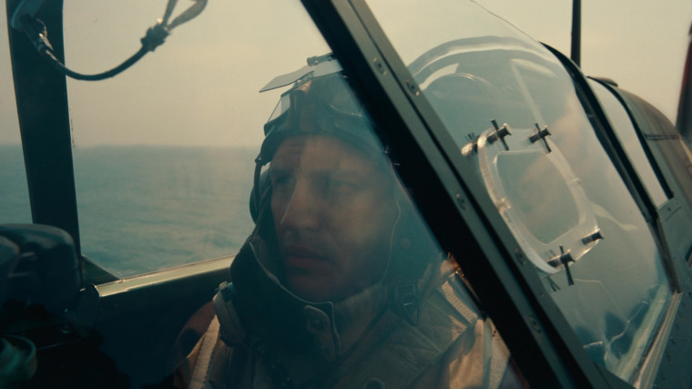

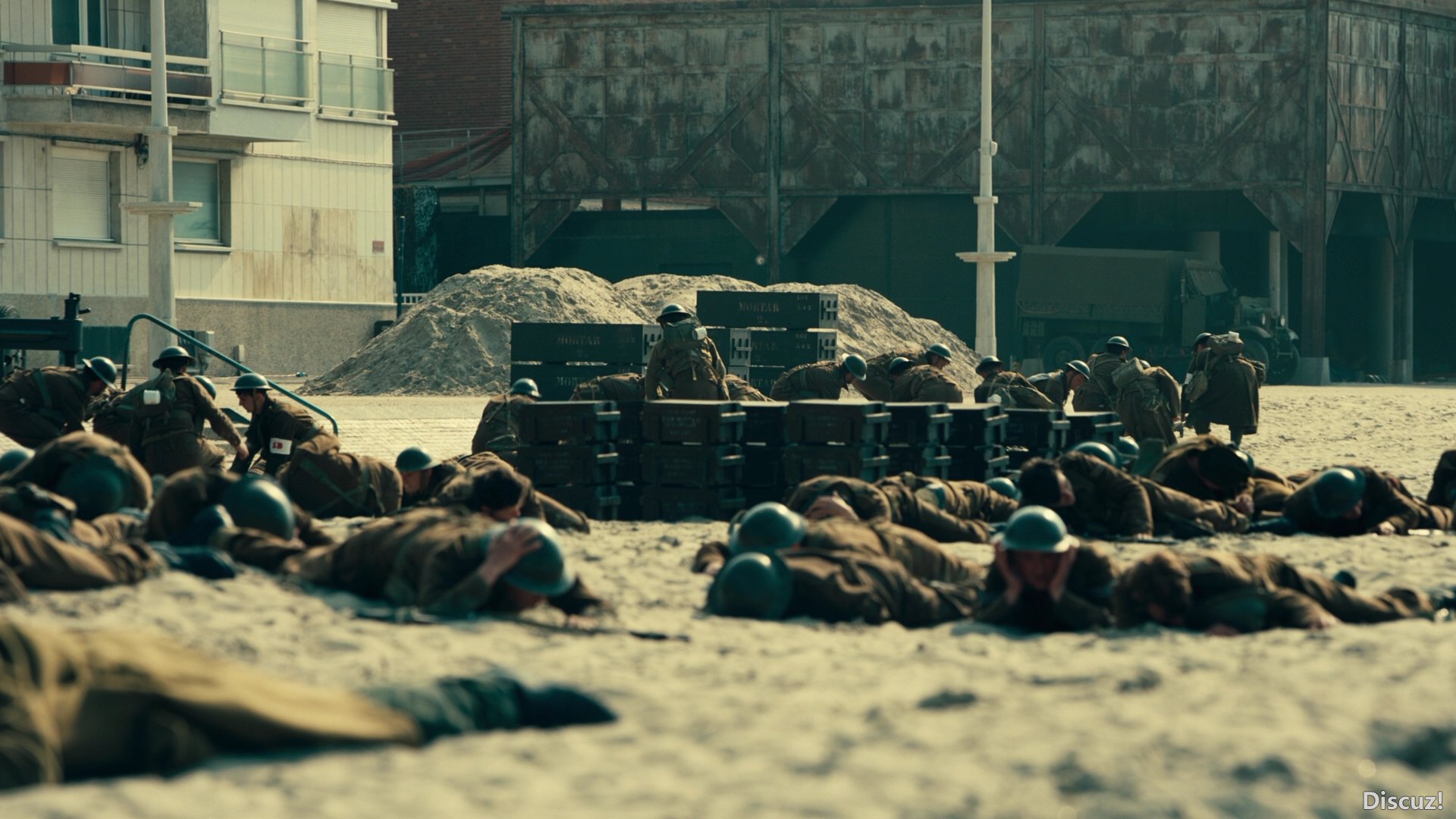

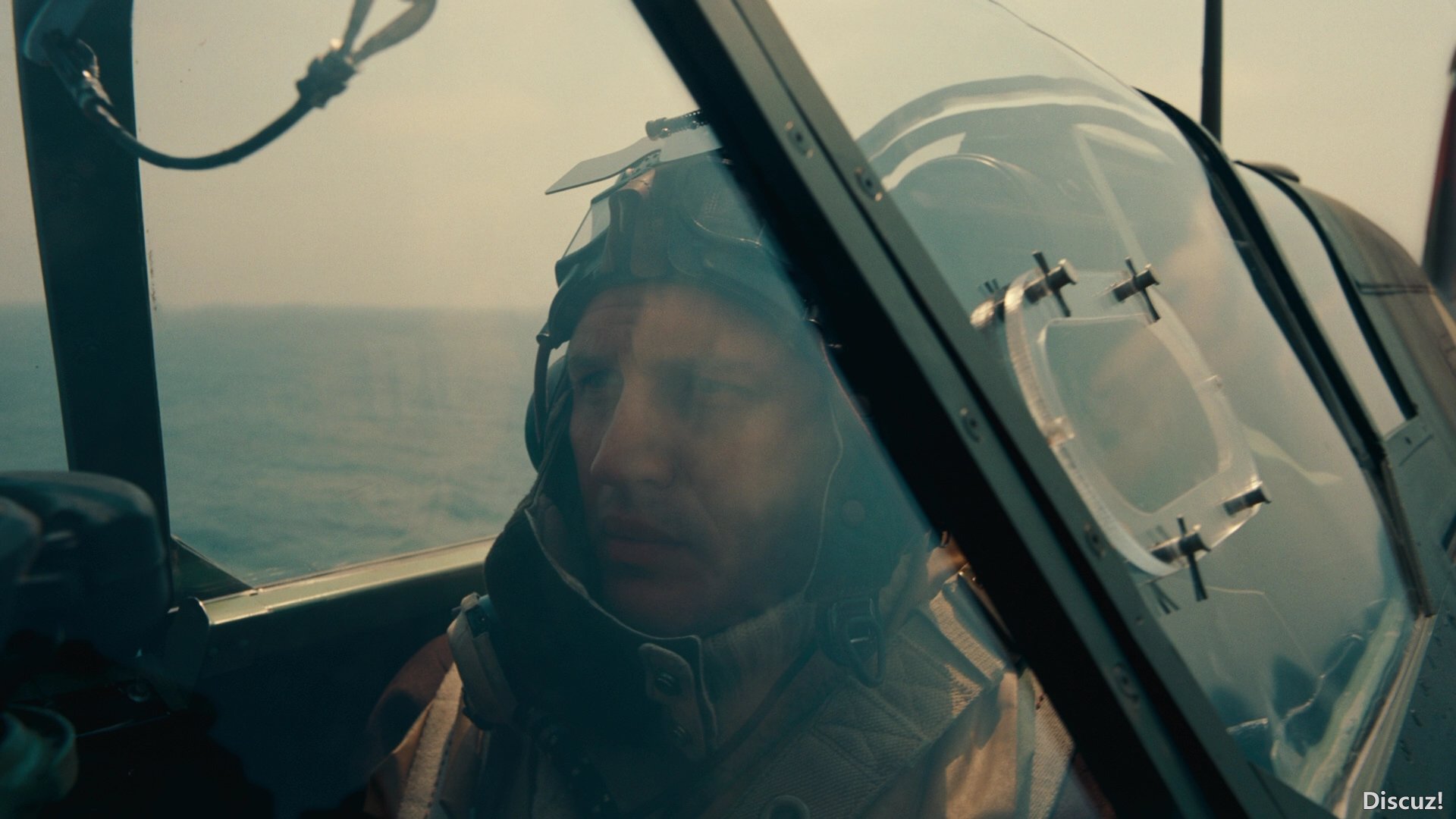

測試影片003:敦克爾克大行動 Dunkirk 2017
熟悉諾蘭的人都知道他是IMAX控。這一片敦克爾克大行動以戰爭為主題並以紀錄片手法拍攝,整體拍攝出來的感覺跟畫面跟上面提到的兩片大異其趣;戰爭畢竟是嚴肅與殘酷的,而嚴肅與殘酷不會與Coco的色彩繽紛劃下等號。影片畫面整體看起來是灰黃,霧濛且憂鬱徬徨的。
同樣一部Dune HD Pro 4K播放不同的影片,各位可以看看差異有多大。

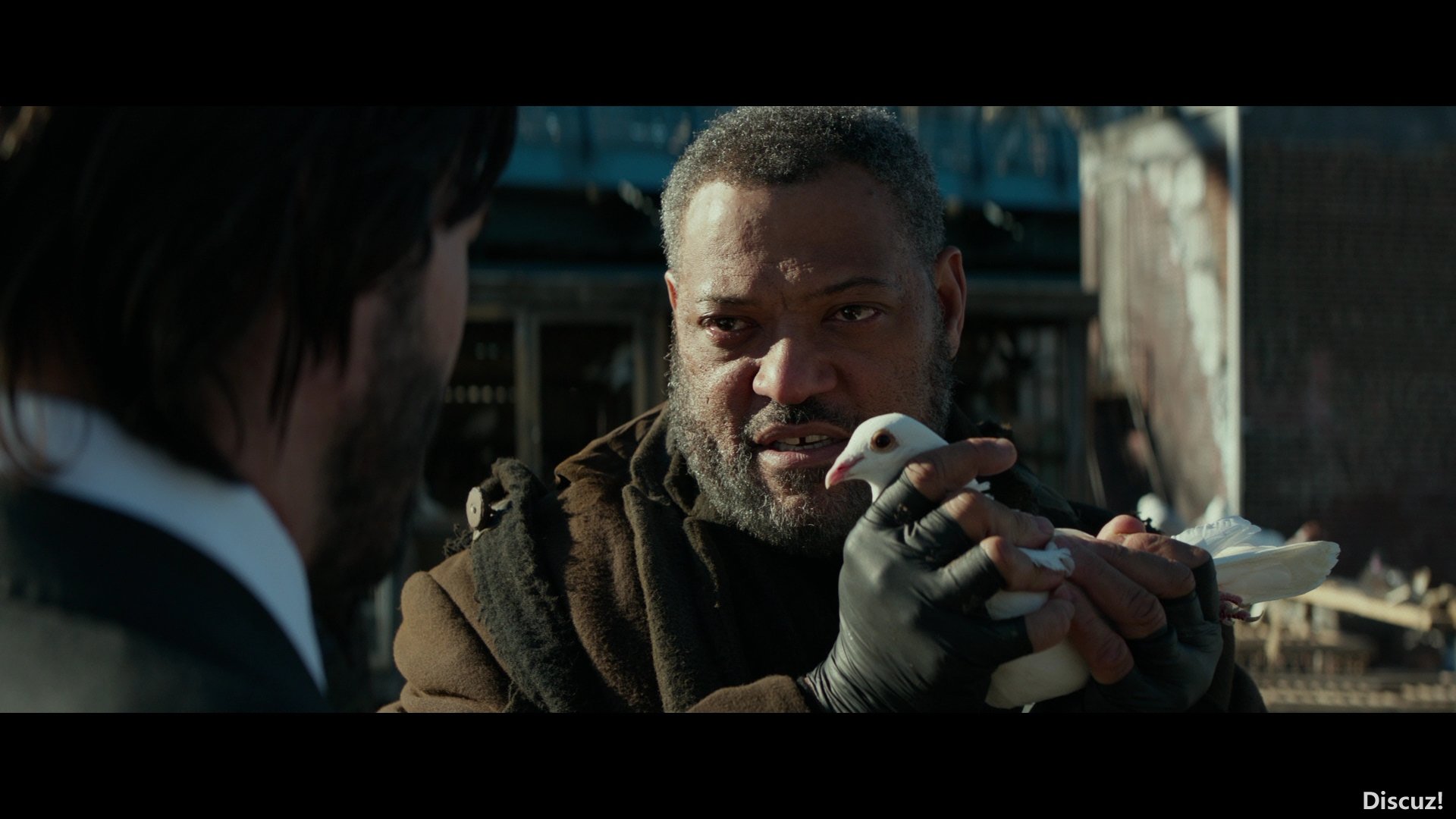

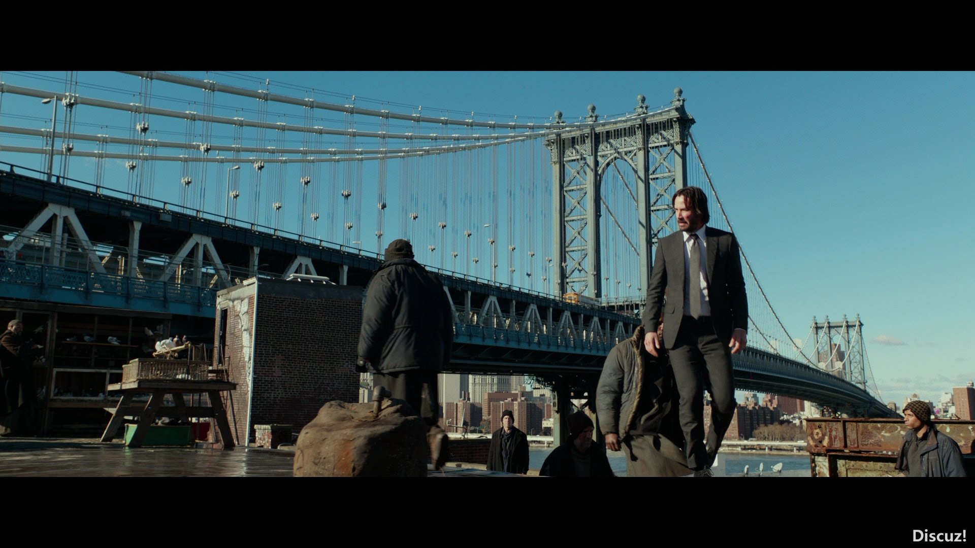

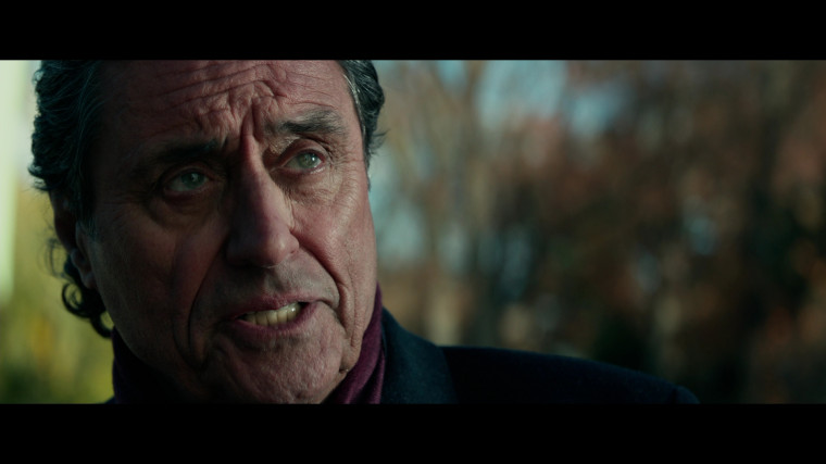

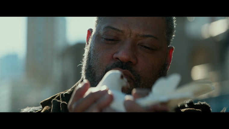

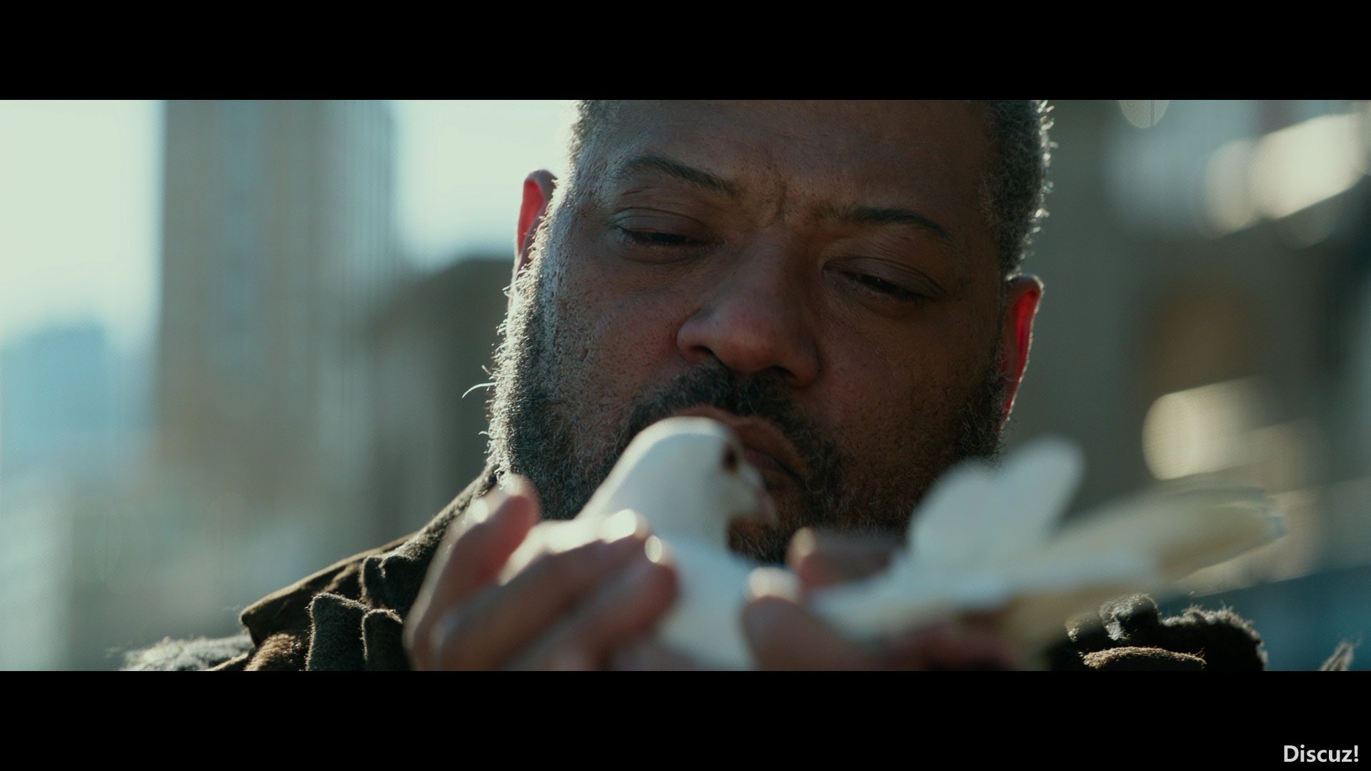

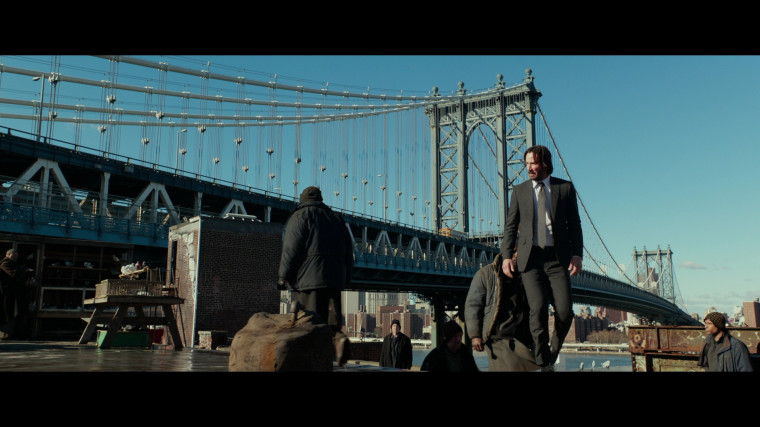

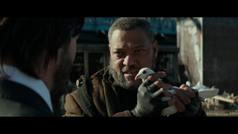

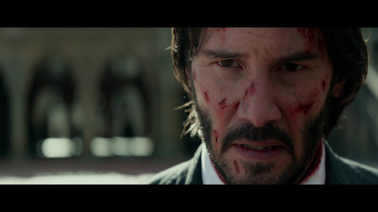

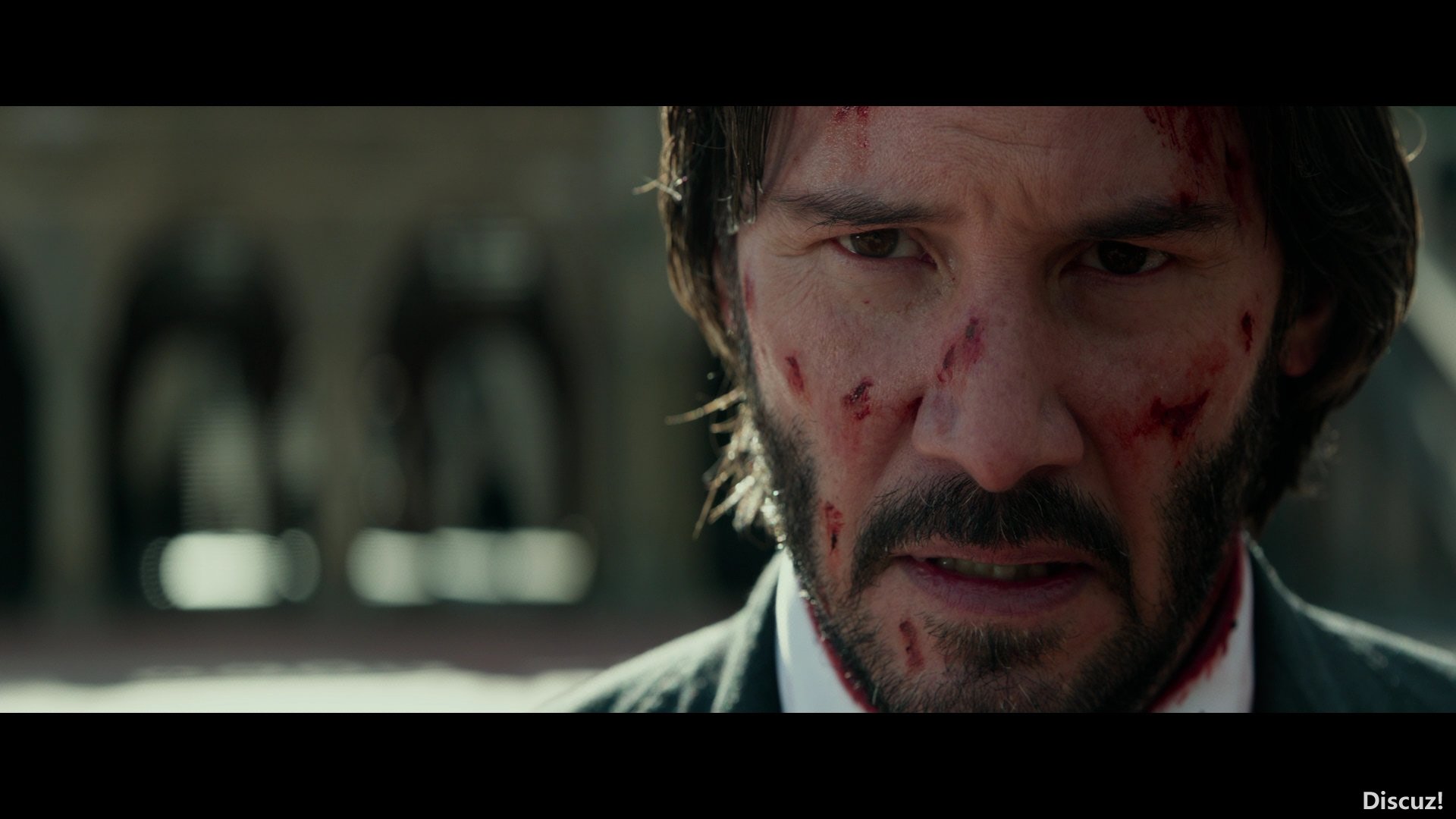

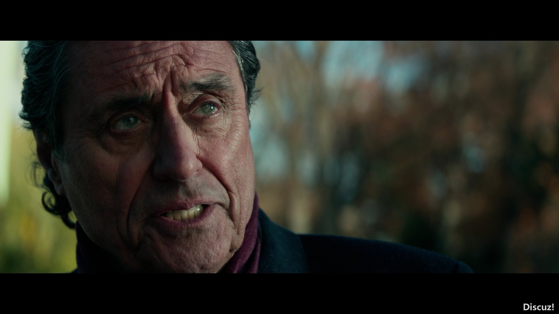

測試檔案004:捍衛任務2:殺神回歸 John Wick 2
這一片的特色是高對比與畫面非常銳利(也就是所謂爽片裡面的畫質好),是這一次所選的測試片當中銳利度最高的。
Laurence Fishburne臉上的坑疤與細節出眾,而同樣的臉部特寫你回去看星際異攻隊2是完全以不同手法表現的。
Dune HD Pro 4K有將片頭結尾Ian McShane嚇死人的臉部細節表現出來;而相較之下基努‧李維臉上的傷看起來也不那麼真了^^。

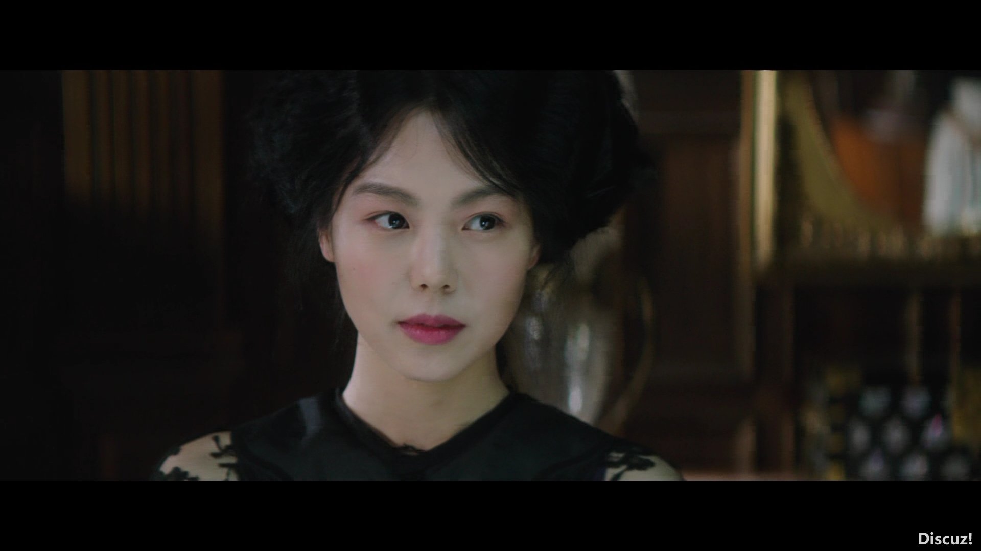

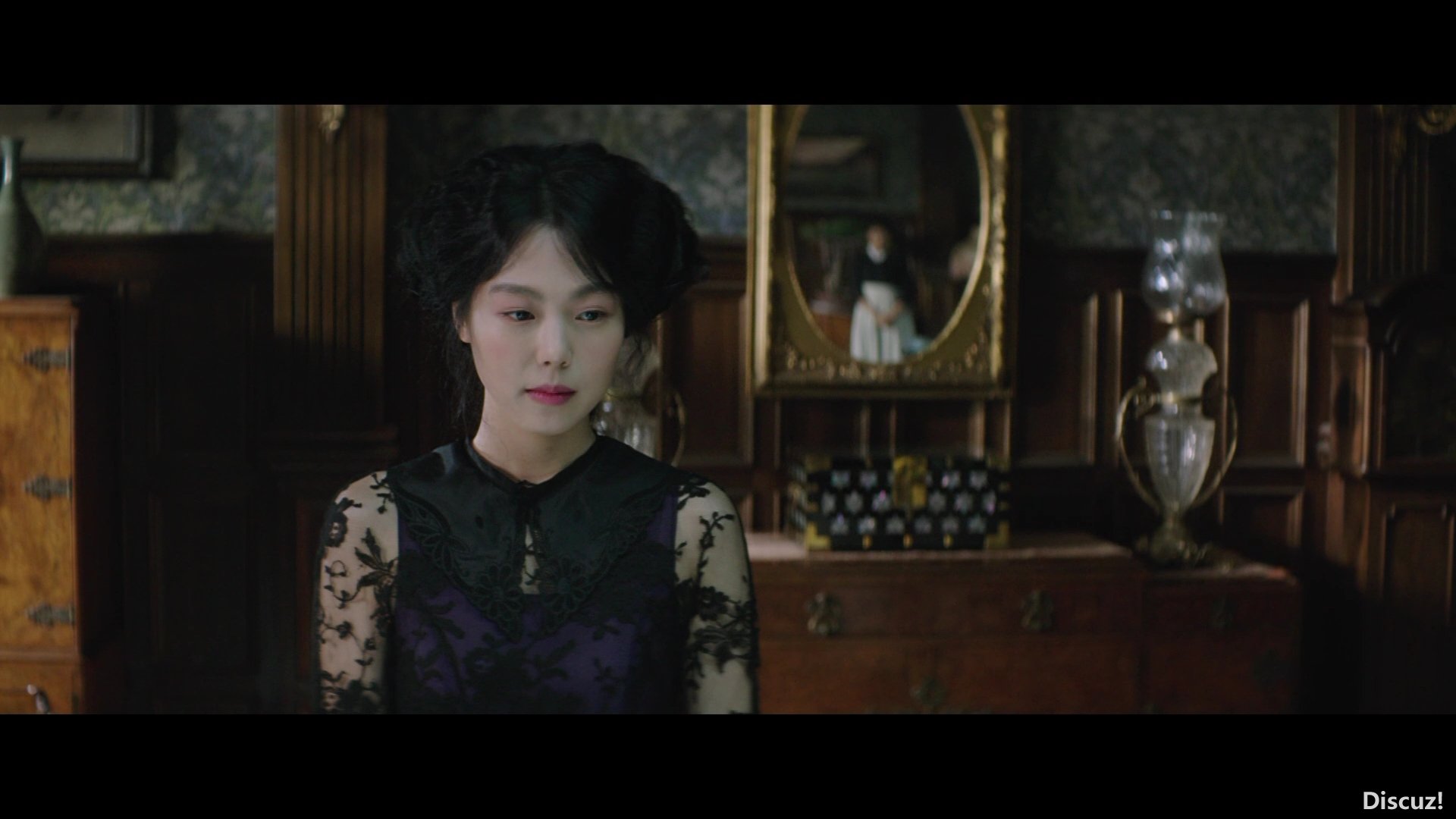

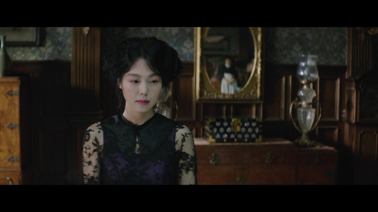

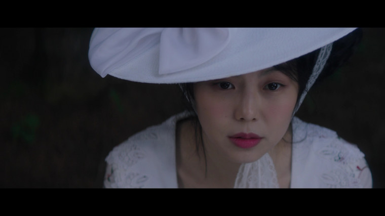

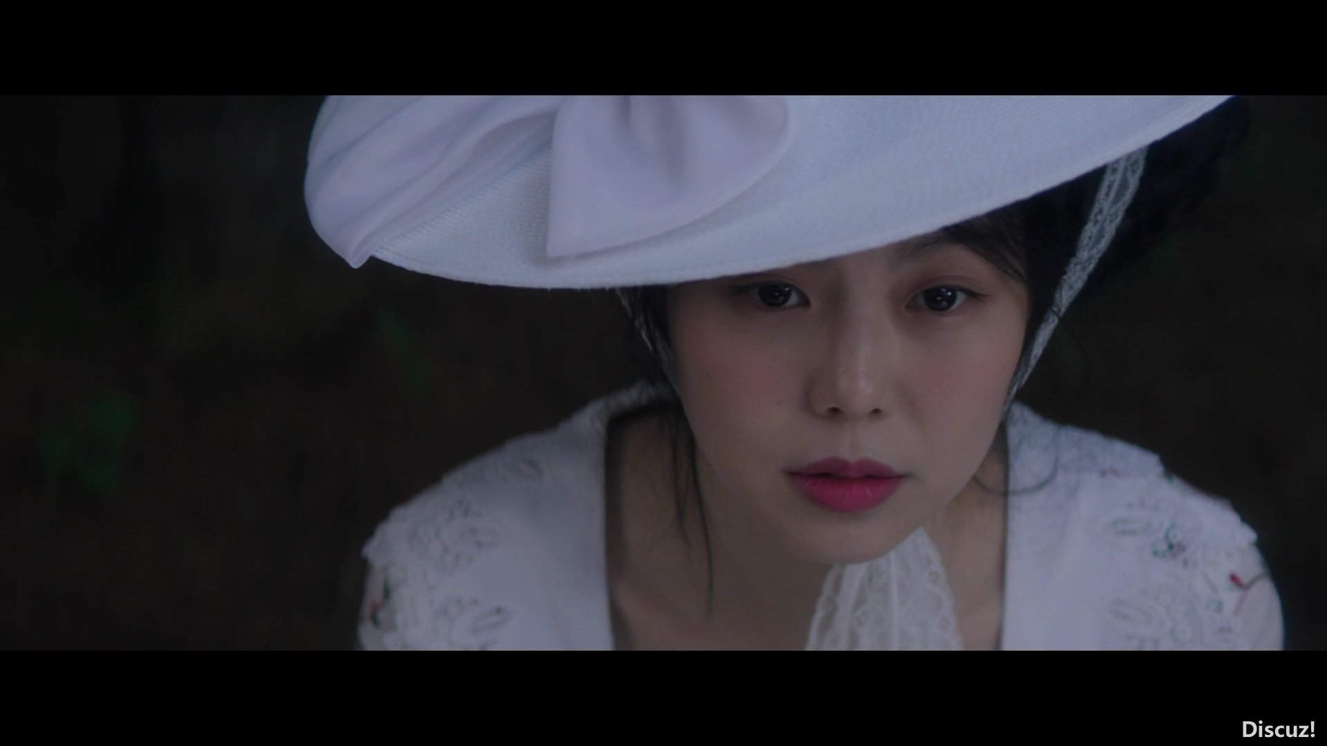

測試檔案005:下女的誘惑 The Handmaiden
看玩了極度銳利的John Wick 2我們再轉看完全不一樣風格的下女的誘惑。由於是以日本佔據韓國的二戰時期為背景,復古風之外加上影片本身所想營造出的神秘詭譎,整片的顏色色調非常的淡,甫加上欲表現出女性外表端莊的美感,許多女主角(金敏喜)臉部特寫都有柔焦處理。
一樣以Dune HD Pro 4K播放,比較一下金敏喜跟中年大叔基努‧李維,臉部線條是否大異其趣?

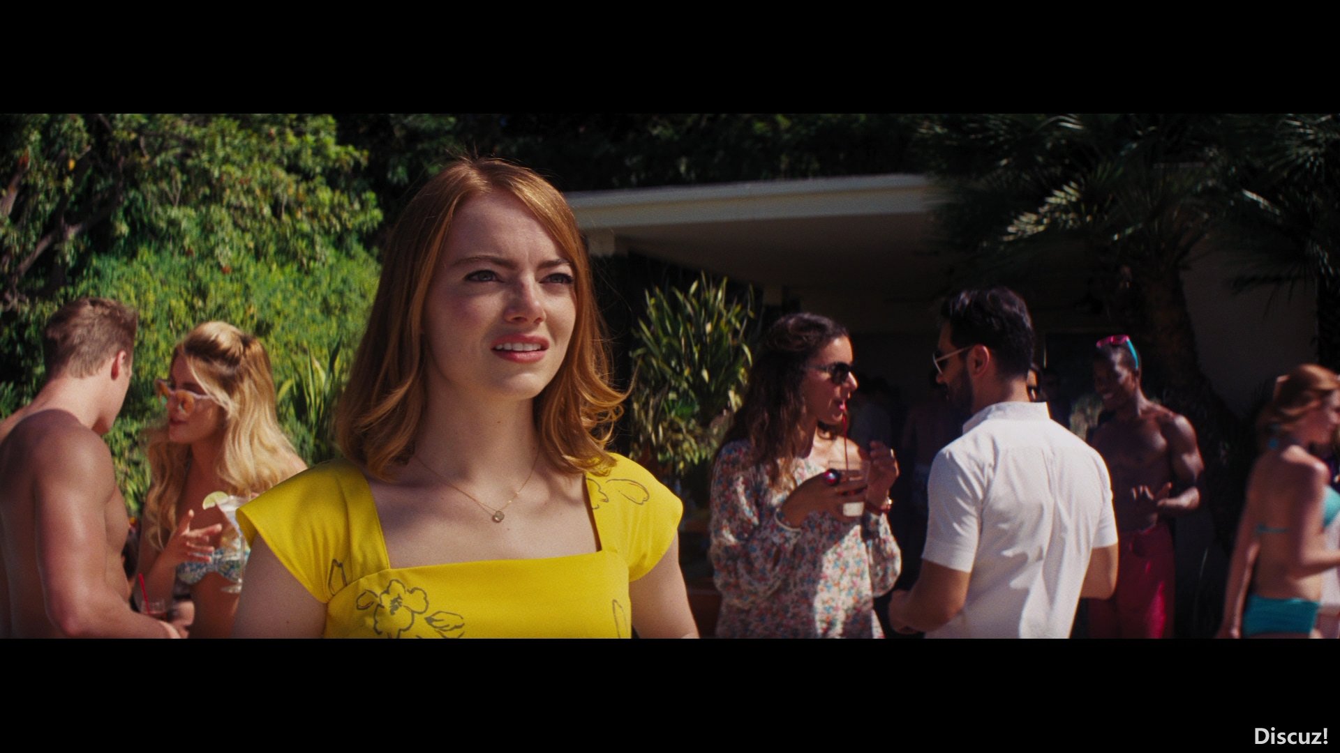

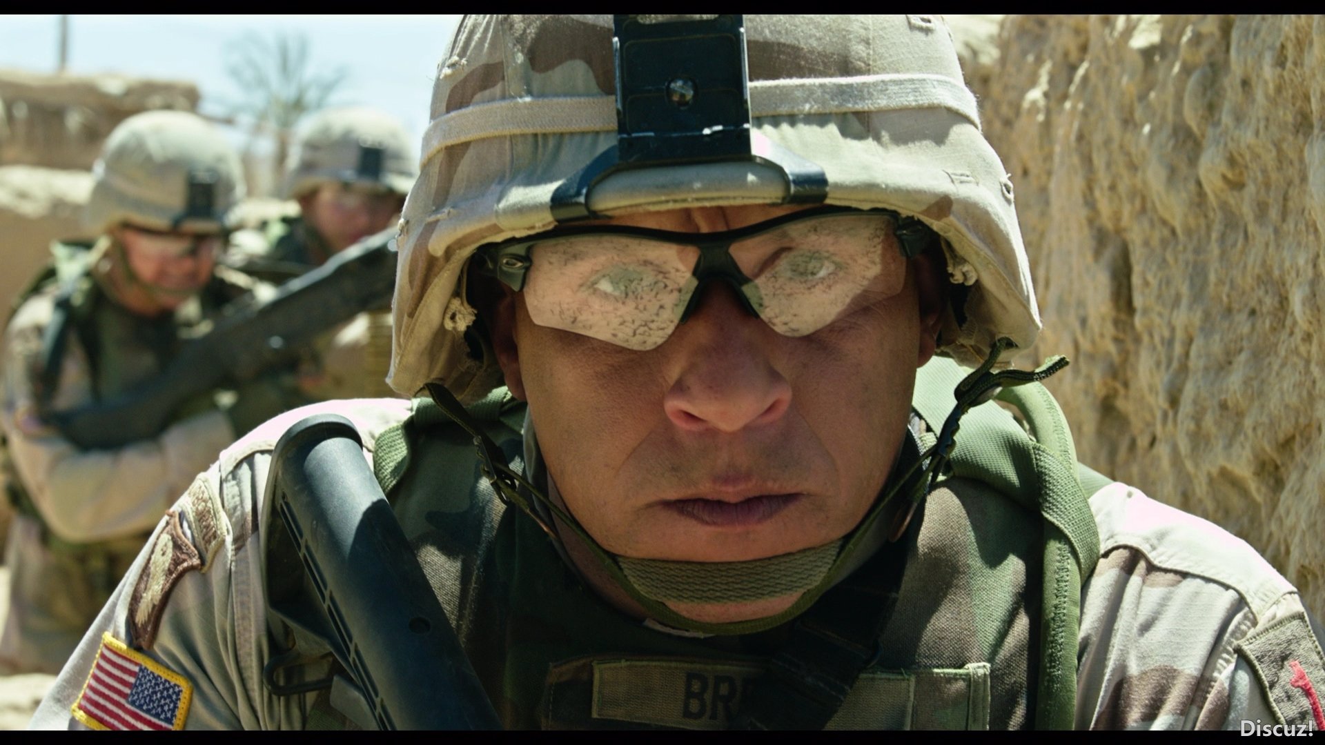

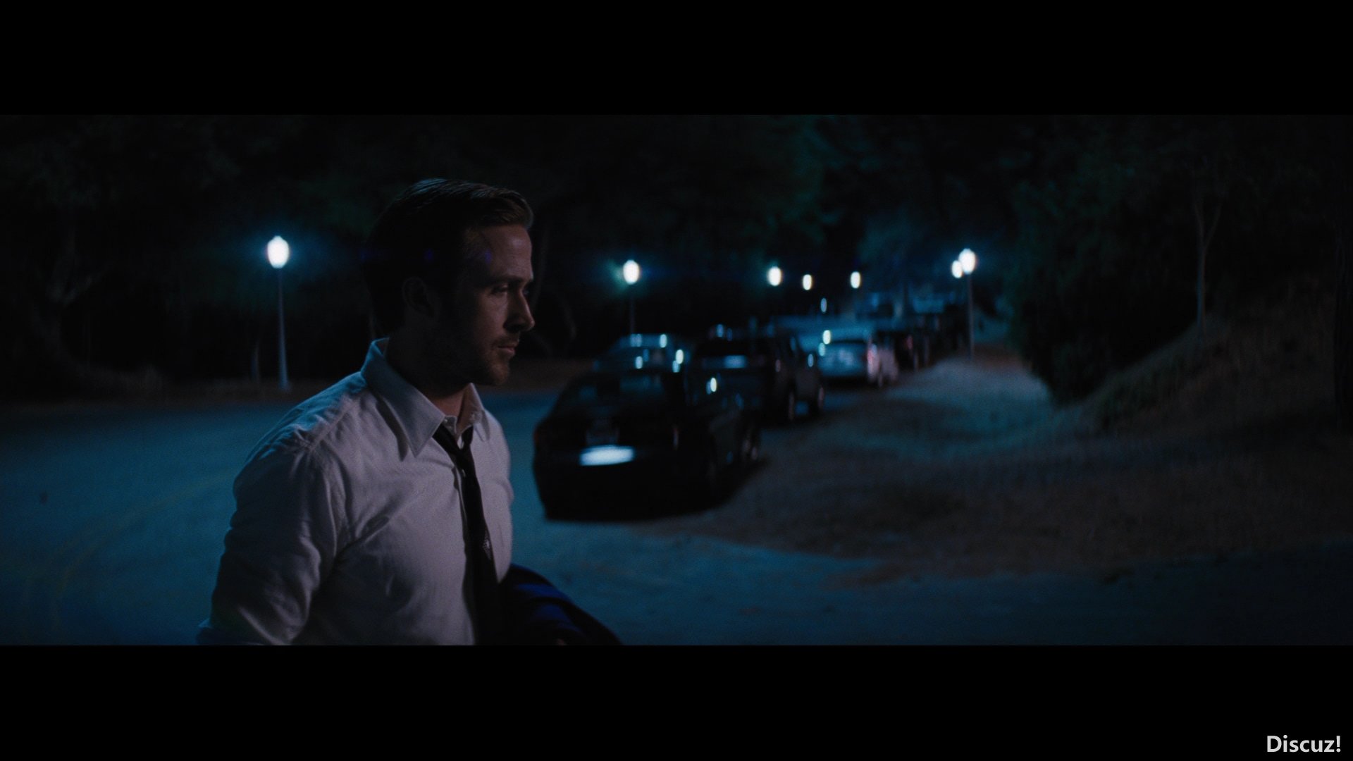

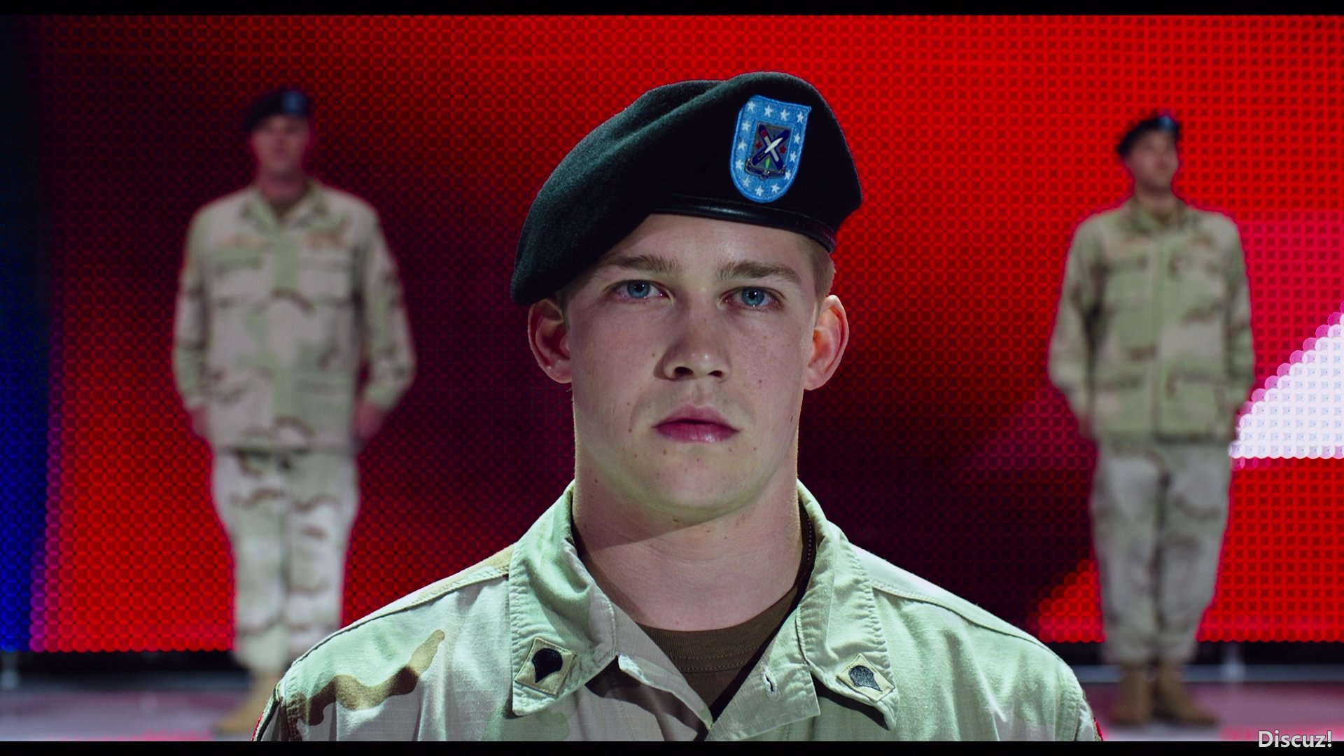

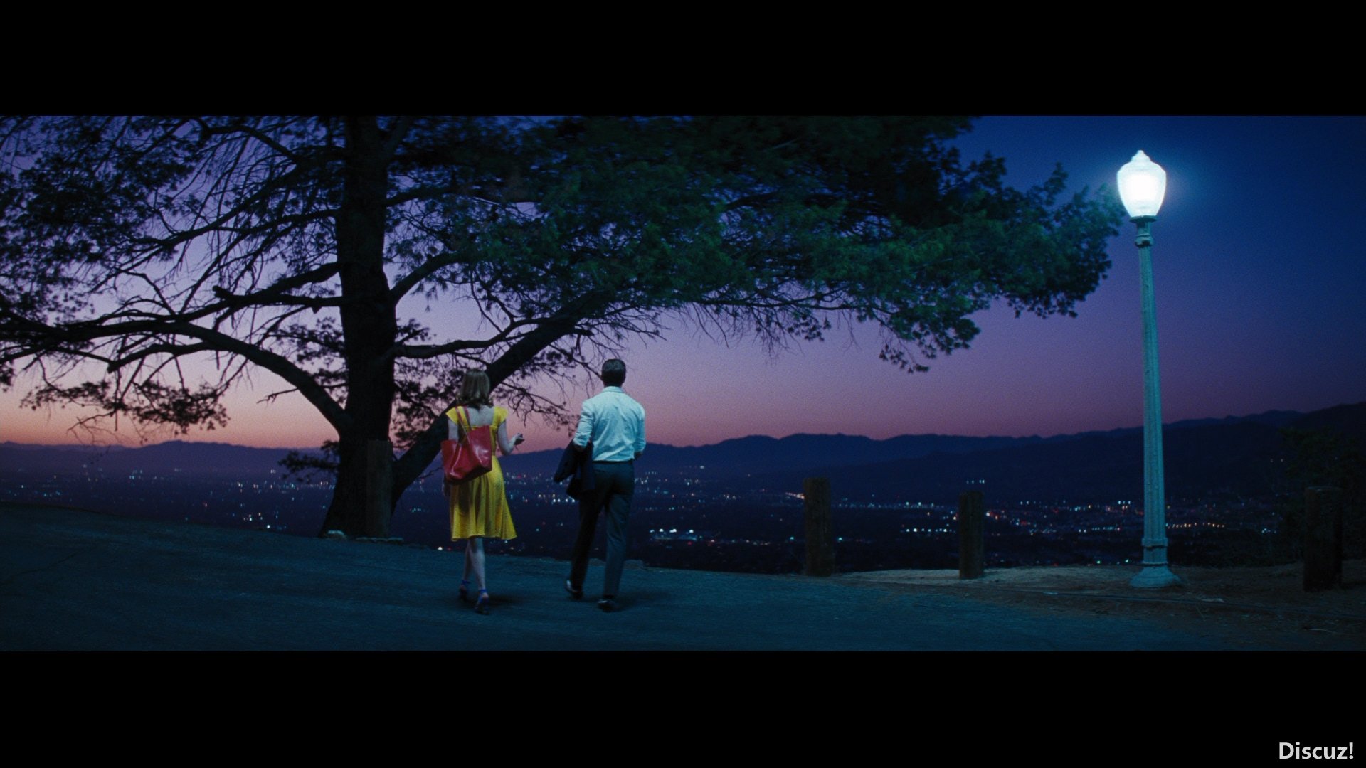

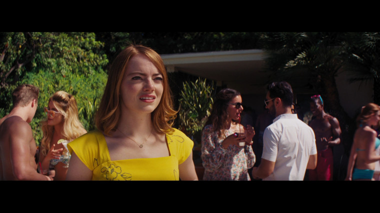

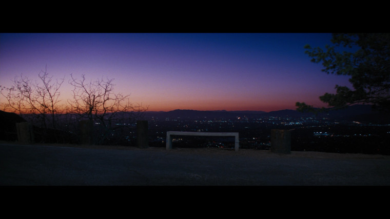

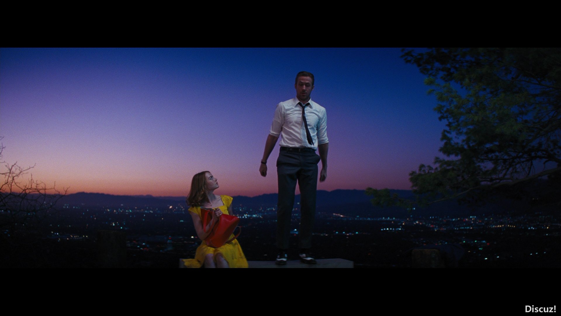

測試檔案006:比利林恩的中場戰事 Billy Lynn's Long Halftime Walk 2016/樂來樂愛你 La La Land 2016
這兩片放在一起講;以Dune HD Pro 4K播放這兩片同樣也是反差很大/大異其趣。
雖然一樣是在描寫戰爭,但是李安用Sony F65以4K 120fps拍攝,人像明亮,畫面乾淨精細且通透度極佳(以歡樂諷刺戰爭的反向操作);當比利林恩鏡頭特寫的時候,各位應該可以清楚看出背景畫面是用後製而成的了。

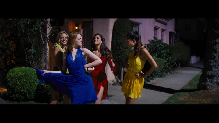

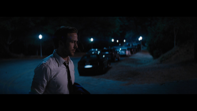

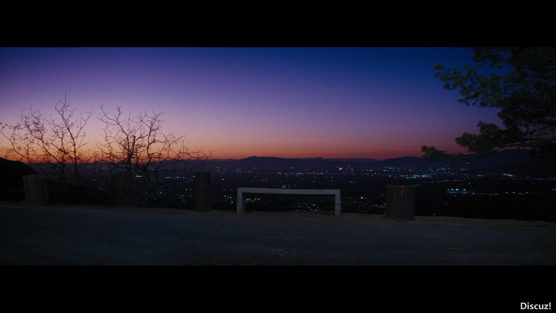

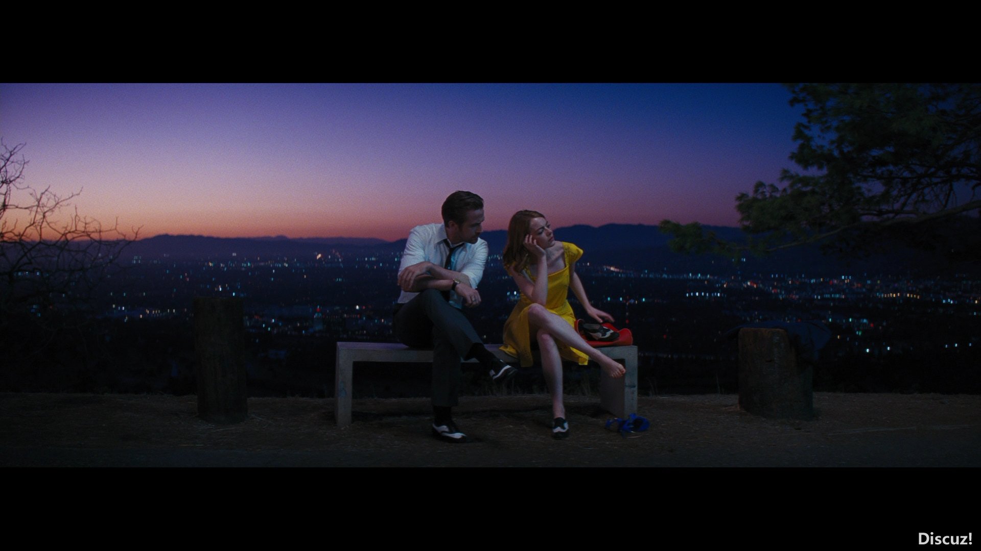

跟比利林恩全然相反,樂來樂愛你是以膠卷拍攝,畫面呈現一種古老膠卷的柔和/模糊感,而且底噪與顆粒感非常嚴重。衣著顏色分色的精心搭配確是讓人賞心悅目。

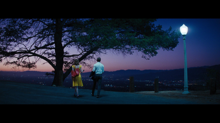

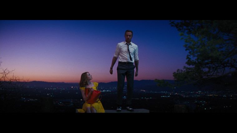

一鏡到底跳舞前的前奏,由於右上方有光源,整體畫面略帶有路燈的冷色光。
注意這一段兩人舞蹈背後的天空,晚霞的階調與靛青色的天空顏色非常漂亮。
最後是Dune HD Pro 4K在這個畫面帶出的暗部細節。

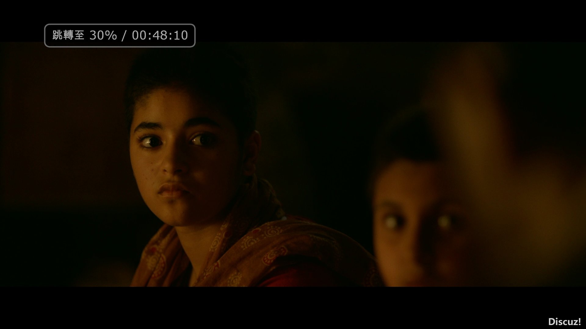

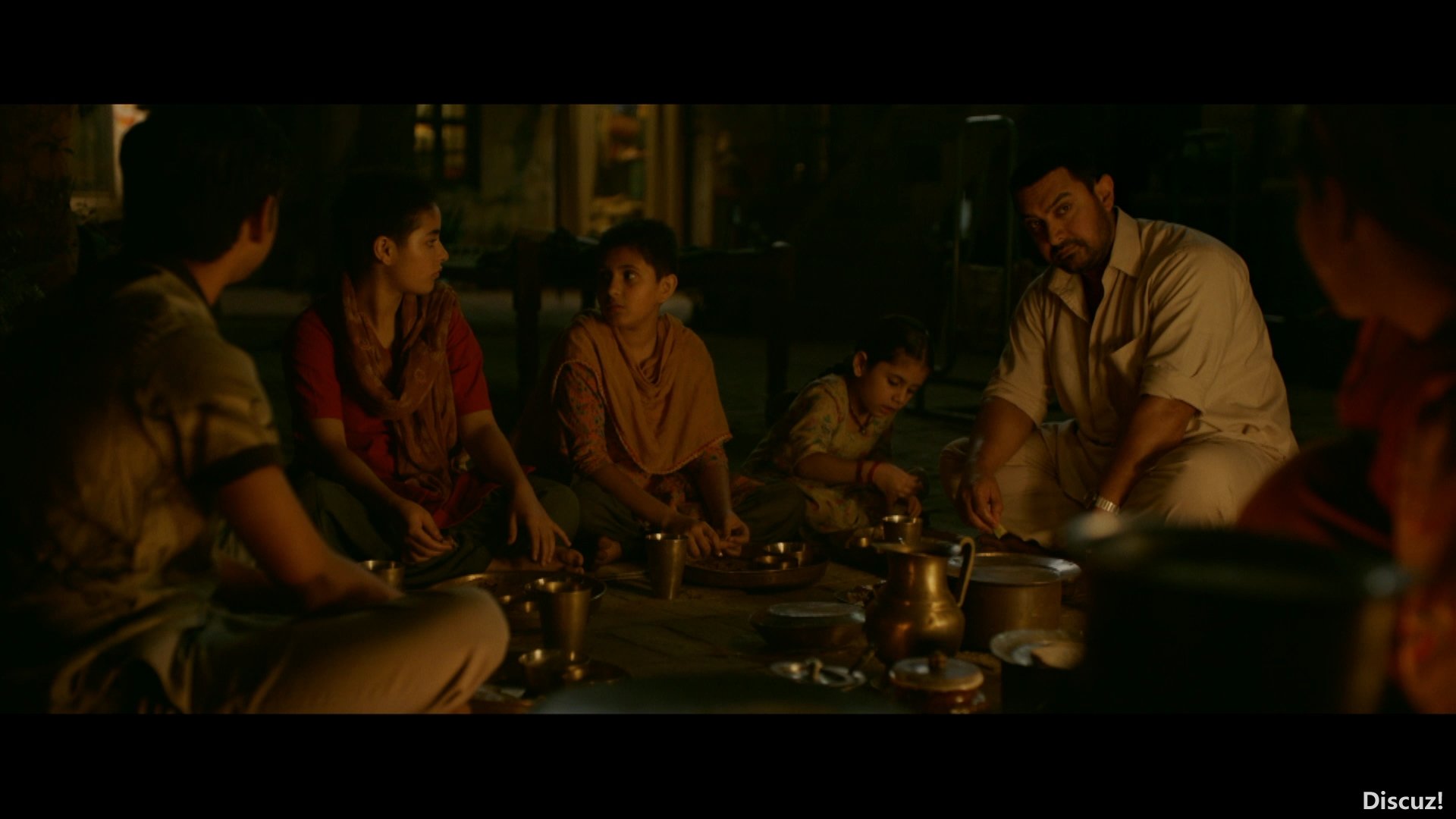

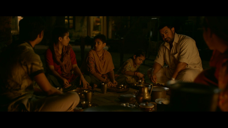

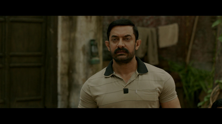

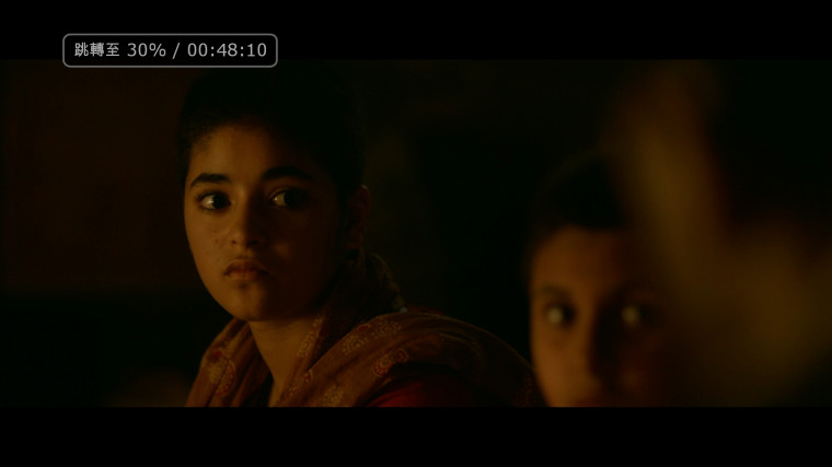

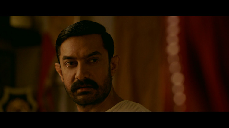

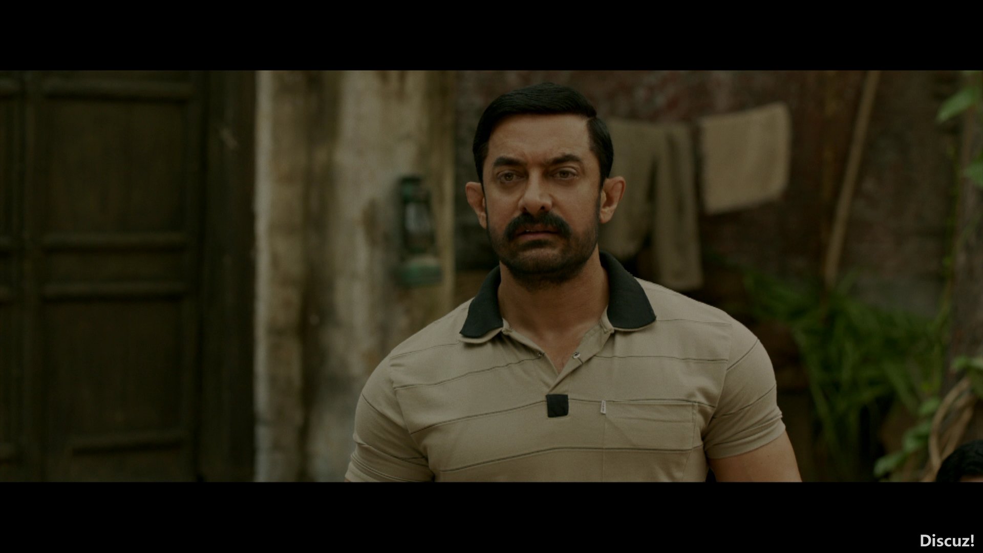

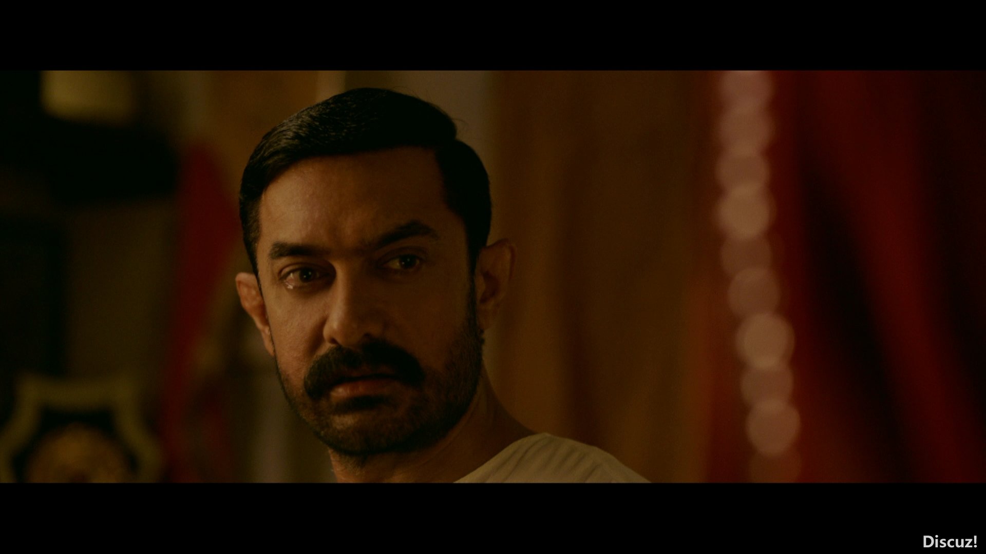

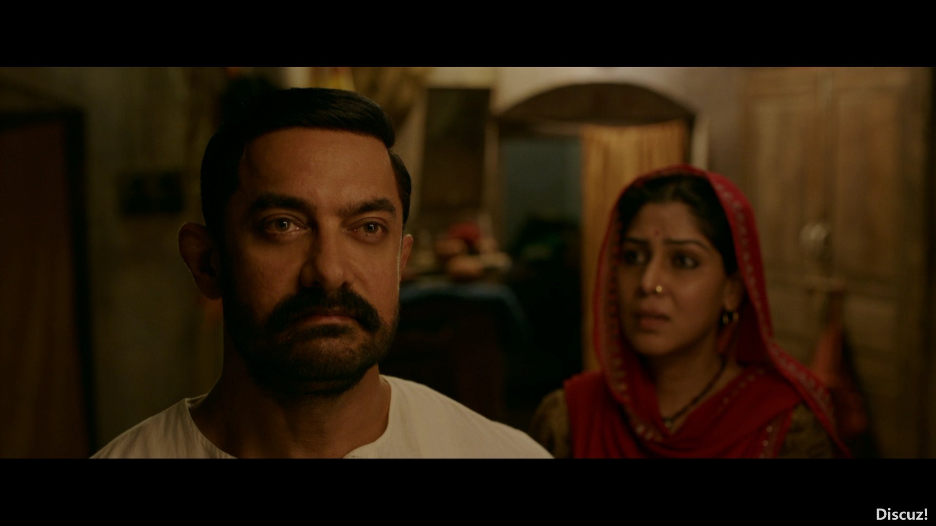

非正面教材:我和我的冠軍女兒 Dangal 2016
前面阿里阿渣寫了那麼多,無非是以Dune HD Pro 4K作為訊號源範本,帶各位看幾部電影,同時了解好的播放機所能帶來不同電影畫面的極大差異;這是優秀的數位訊號源/播放機所應該要可以做到的。
但是看片的時候影像畫質有沒有可能採到雷呢?當然是有的。各位可以放大以下電影中的圖片仔細瞧瞧。
寶萊塢跟好萊塢不是只有差一個字而已,不管是鏡頭與後製,同樣發1080p的藍光片,影像暗部細節的丟失與人像成像的模糊感,都不是跟上面幾部大作所可以相比較的。

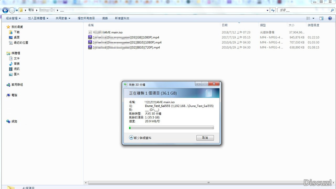

無線網路速度測試

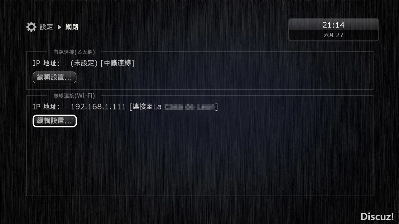

在測試4K UHD之前我們先來看看Dune HD Pro 4K的無線網路速度有多快吧!
首先當然是把Dune HD Pro 4K背後兩支大天線裝好來。在無線基地台訊號完整Cover的地方作測試。

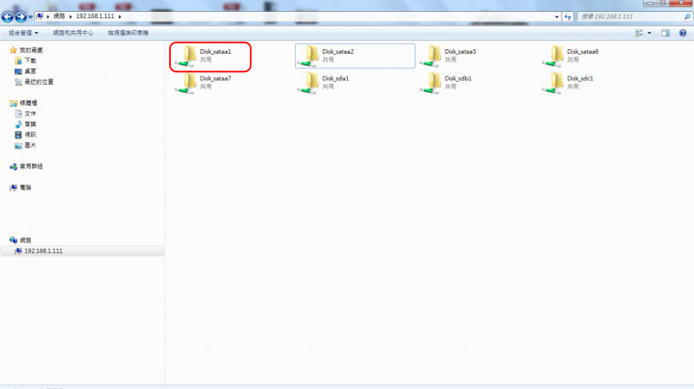

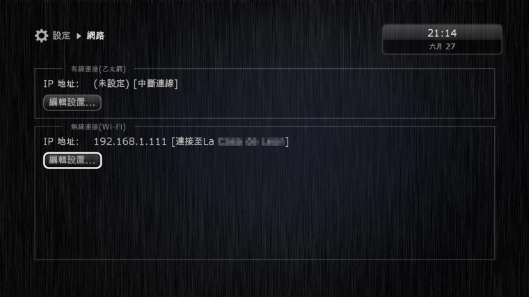

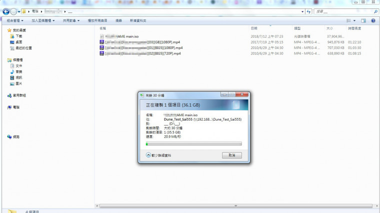

輸入網路金鑰以後會連上自有的Router;小弟的DHCP選擇自動,所以Router指定了一組區域IP:192.168.1.111給Dune HD Pro 4K。

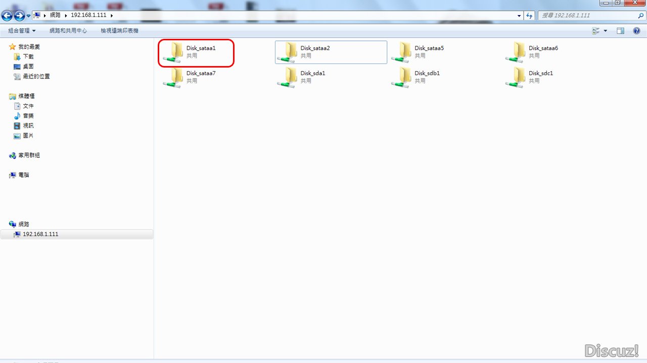

然後是以SATA裸奔接上硬碟。於檔案總管鍵入\\192.168.1.111之後會出現如下畫面。
測試當中Disk_sataa1是小弟的測試硬碟,如果網兄測試時進不去,或許嘗試多點擊旁邊幾個網路捷徑。
進去之後從Dune HD Pro 4K的SATA裸奔複製37GB的ISO檔案到電腦。速度大約20.9Mbytes。拜無線科技日新月異進步所賜,Dune HD Pro 4K提供了很理想的無線網路速度,速度已經可以快到透過Wi-Fi串流4K UHD的影像訊號了。
