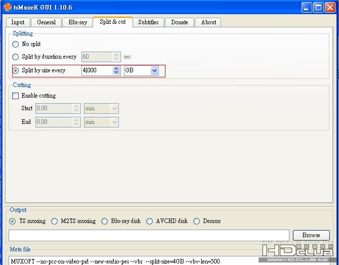

發表於 2009-5-18 13:20:34 | 顯示全部樓層
回復 #4 dennis0201 的帖子
要切4G一個檔案阿
fat32單擋最大是4G
 樓主| 發表於 2009-5-18 15:09:20 | 顯示全部樓層
謝謝回答~~
請問一下
我應該要加入PLAYLIST下面的mpls
還是STREAM下面的m2ts??
可以一次全選嗎?
我的電影有1000多個mpls檔 200多個m2ts檔
tsmux沒辦法直接加入資料夾~~??
[ 本帖最後由 dennis0201 於 2009-5-18 16:05 編輯 ]
發表於 2009-5-18 22:09:51 | 顯示全部樓層
回復 #6 dennis0201 的帖子
只能加上"正片"的MPLS..
要不然就直接加上正片的M2TS就好了...
