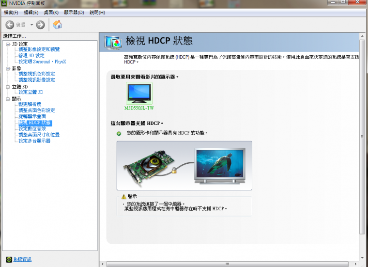

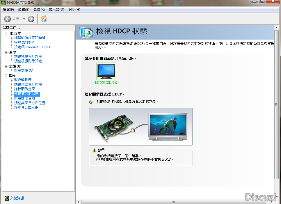

另外就是接上環繞擴大機後(YAMAHA RX-V683)顯示不支援HDCP

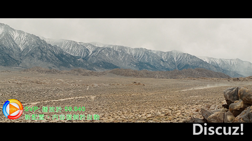

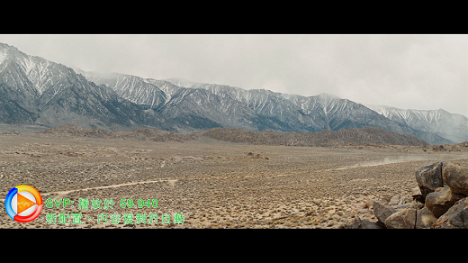

另外小弟看片這個多年 剛才發現為什麼看片全螢幕時上下有黑條!!(但是有的片不會,設定都一樣沒動過)

如果片是16:9就不會有上下黑邊,很多大片也不是

當您的擴大機並非 pass through HDMI 的 HDCP 時, 顯示卡會認定它是一個中繼器
中繼器 (擴大機) 並不是 "不支援" HDCP, 而是中繼器會以自己的 HDCP 機制與顯示卡溝通, 然後再將 HDMI 輸出給其他裝置....
由於某些這類型中繼器, 在 HDMI 輸出後並不會加上 HDCP 保護 (如: 坊間販售的 HDCP 解除器) , 因此特定的影音應用軟體並不接受中繼器的存在
在此先問您一個問題
您會利用電腦觀賞 "原版" 的 Ultra HD Bluray 影碟嗎?
如果不會, 您就不必擔心 HDCP 的問題.

可以不用像powerdvd一定要Intel SGX才能播放上下黑條是正常的....很多片子比例都16:10所以無解
