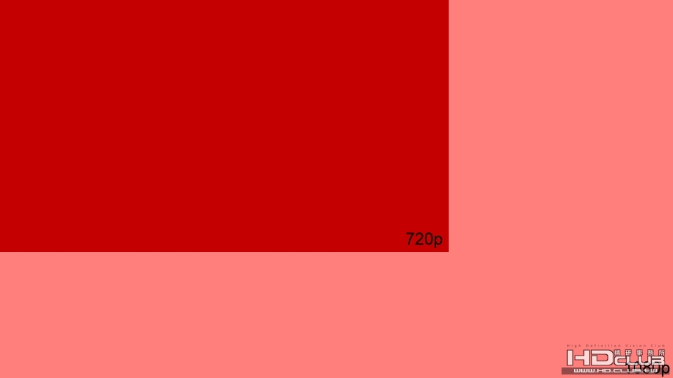

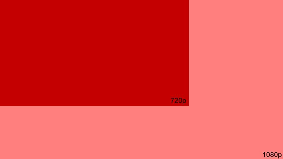

再請教 如果用EX3本身的1080P及720P來做比較的話,可以這麼比嗎???
比大小
