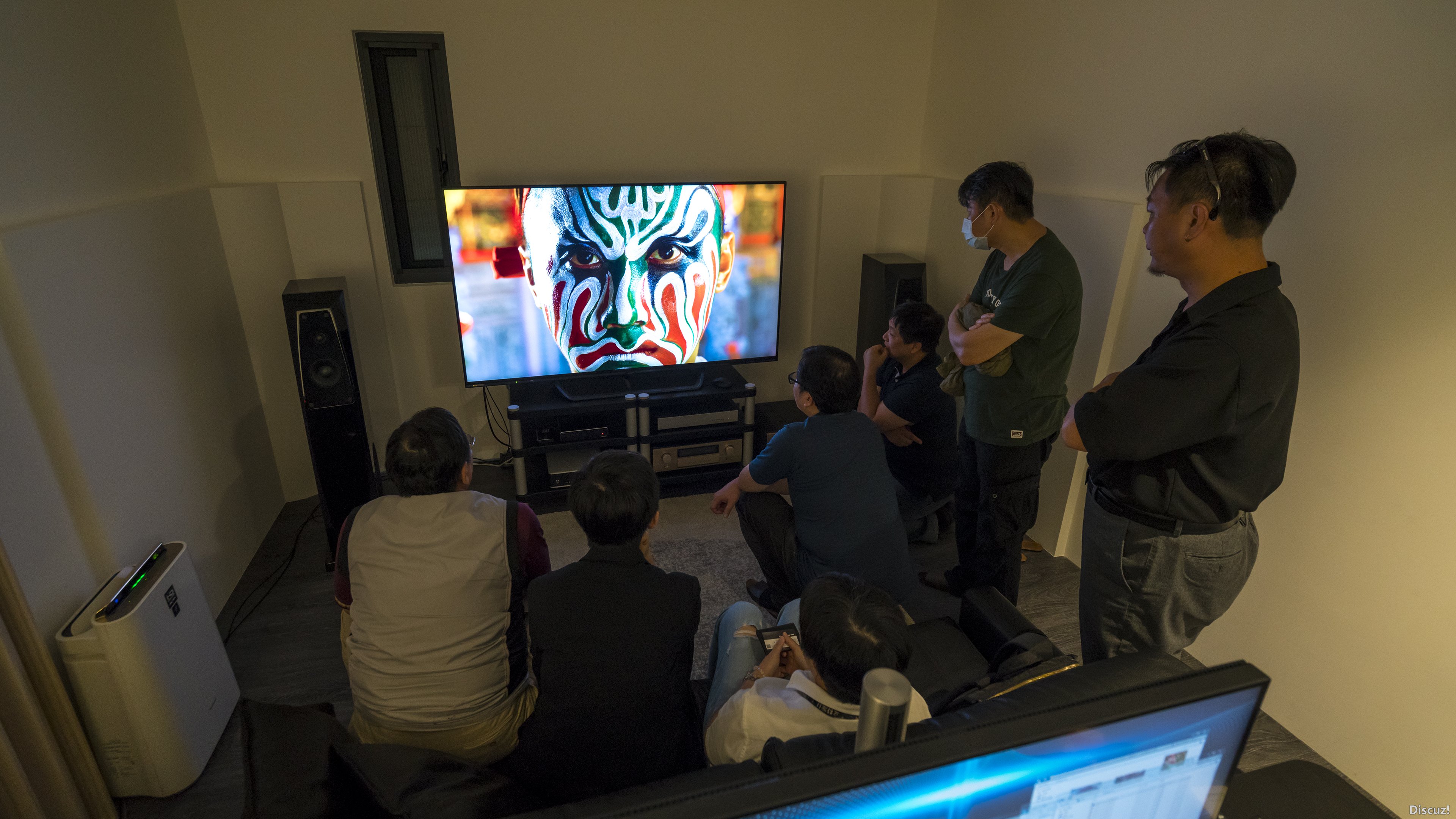

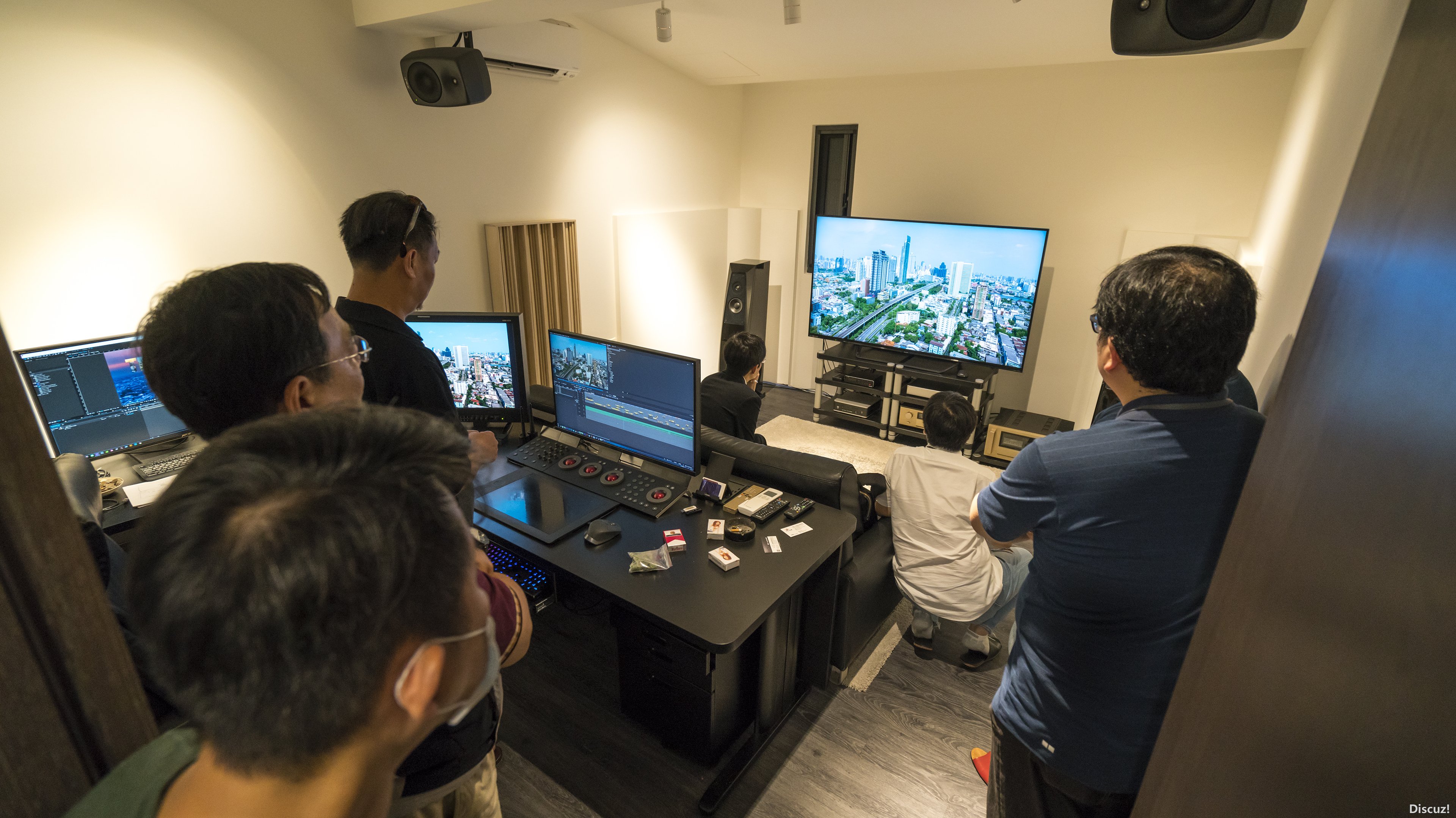

在此之前,今年五月中旬公視總經理 曹文傑女士曾帶領公視工程部相關人員前來精研總部做了相關技術部分的交流。身為精研站長與導演的我,有幸能在台灣廣播技術的演進過程中,參與提供HDR影片製作的技術分享,深感榮幸。也希望總經理 曹文傑女士帶領的公視團隊,未來製作出更多優異的HDR作品呈現給國人。

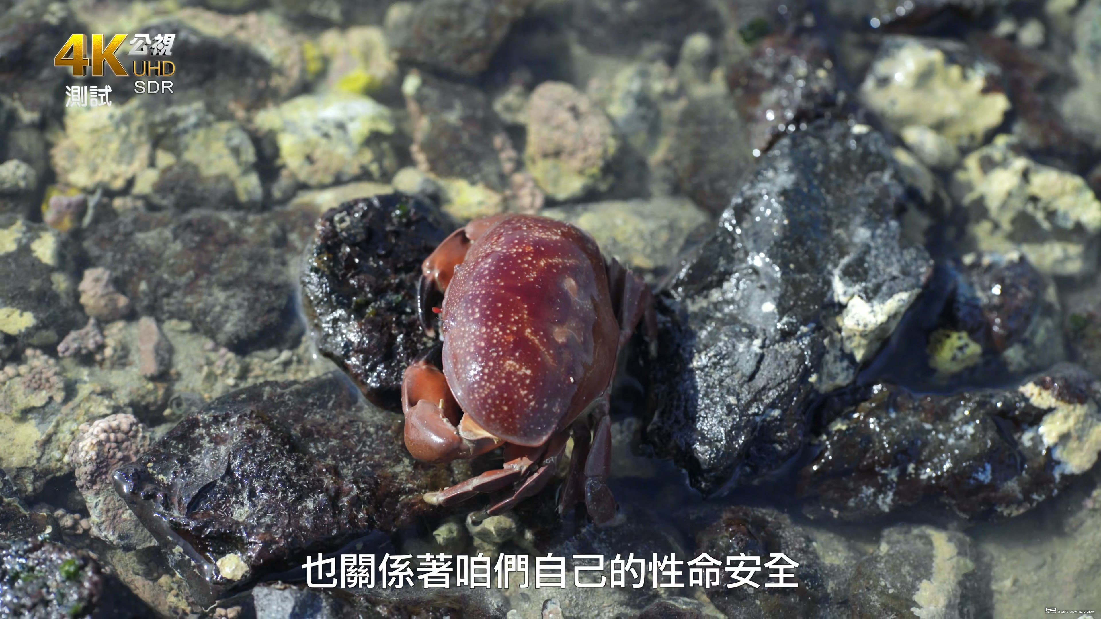

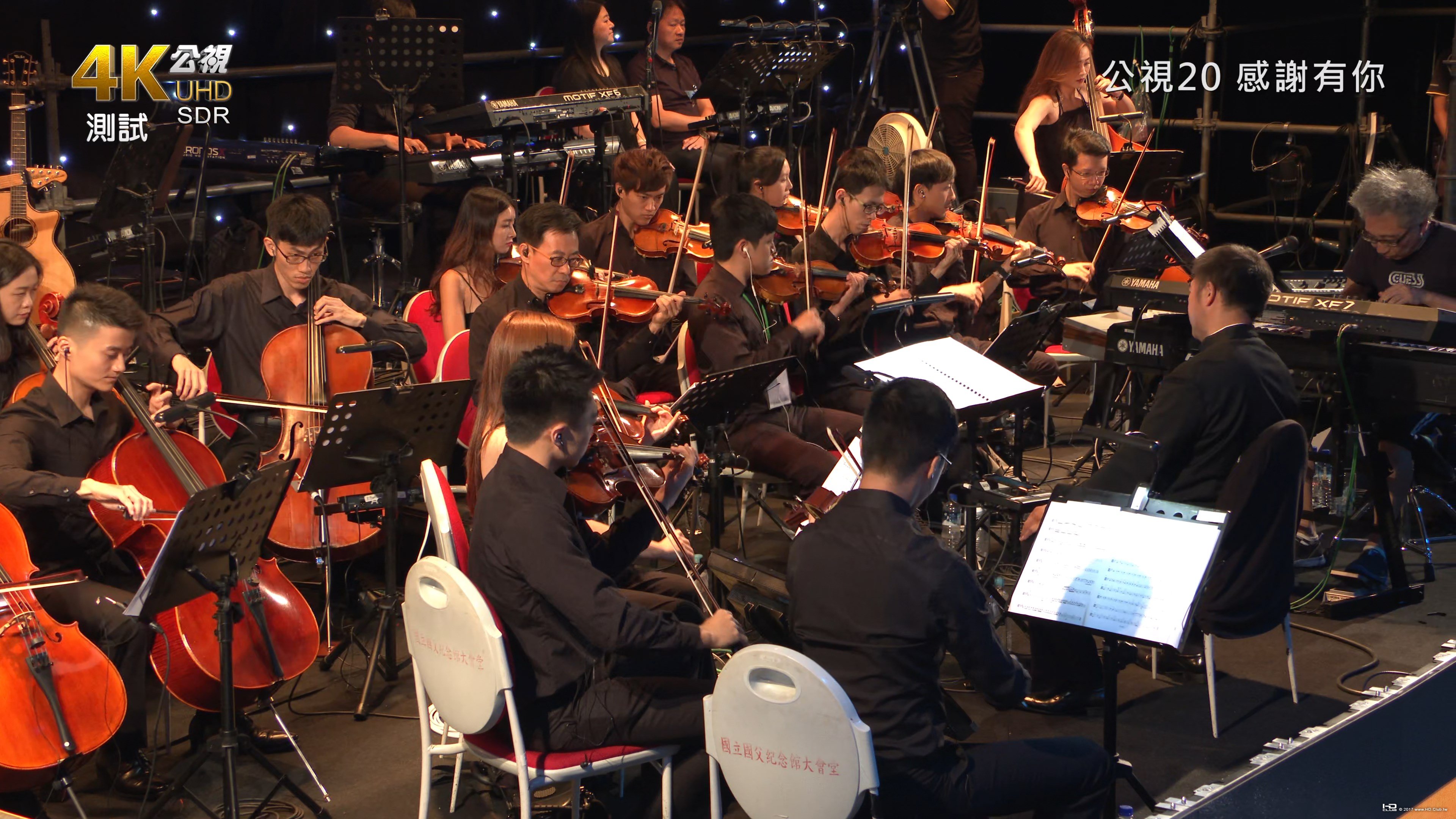

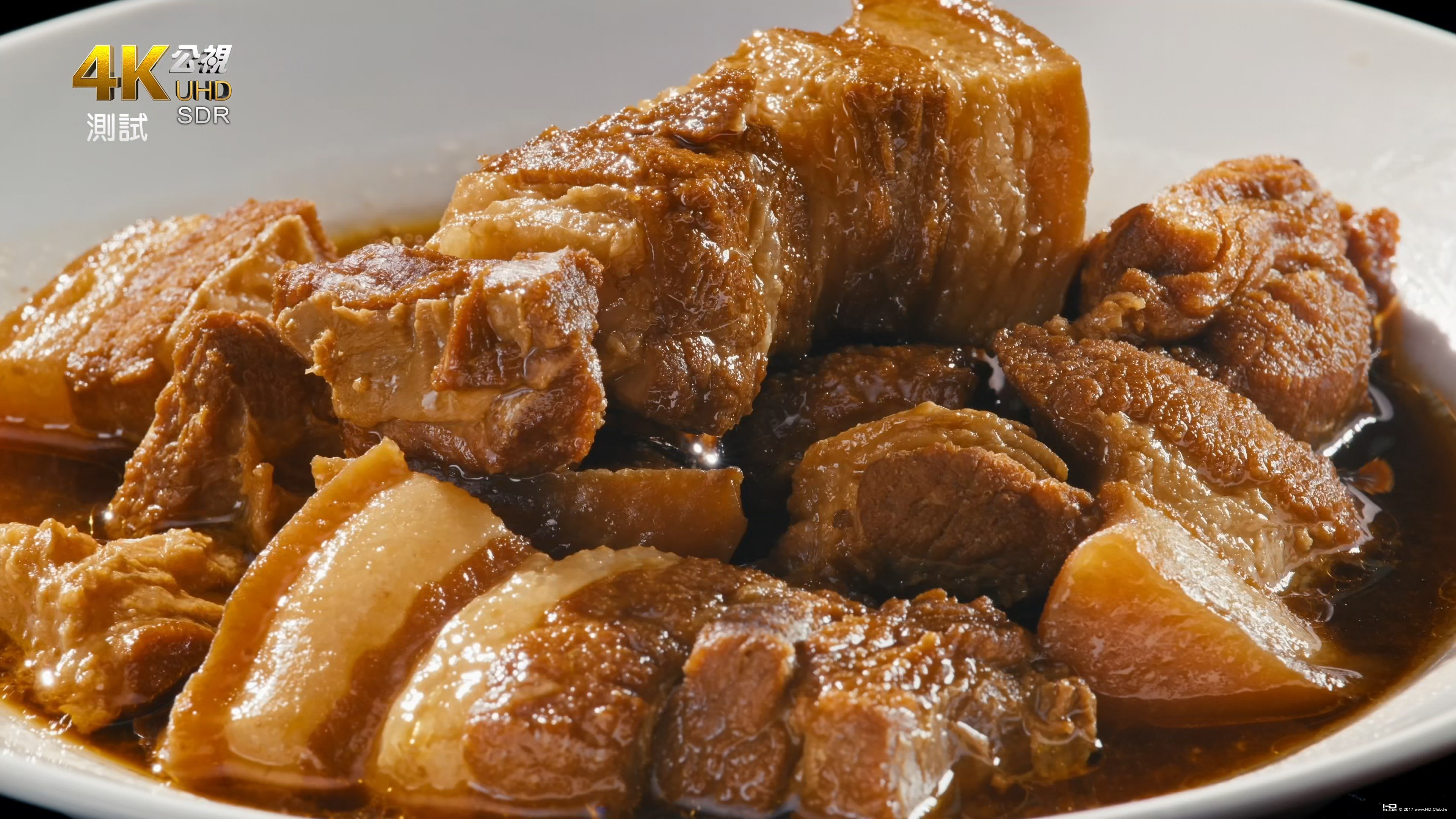

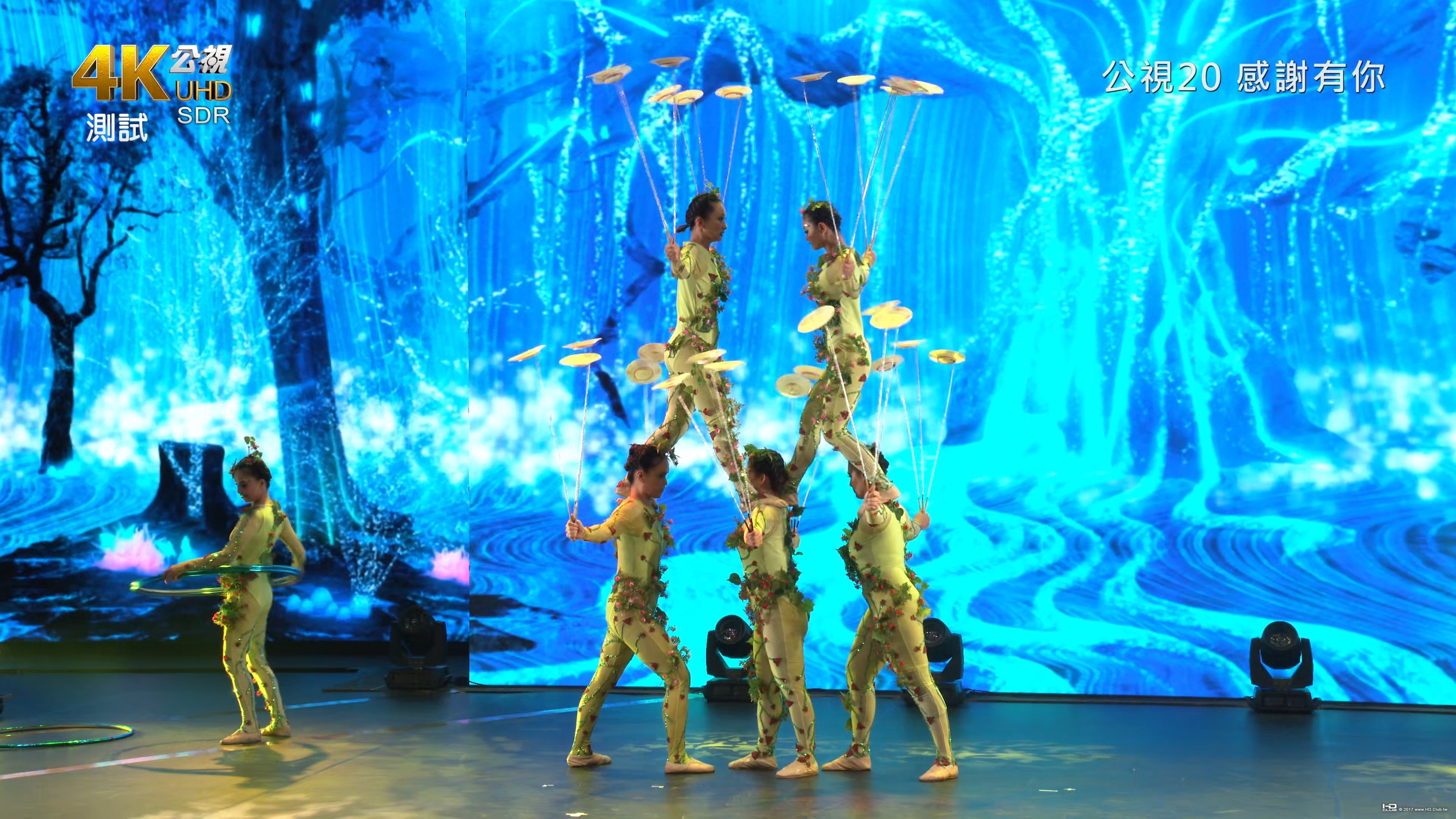

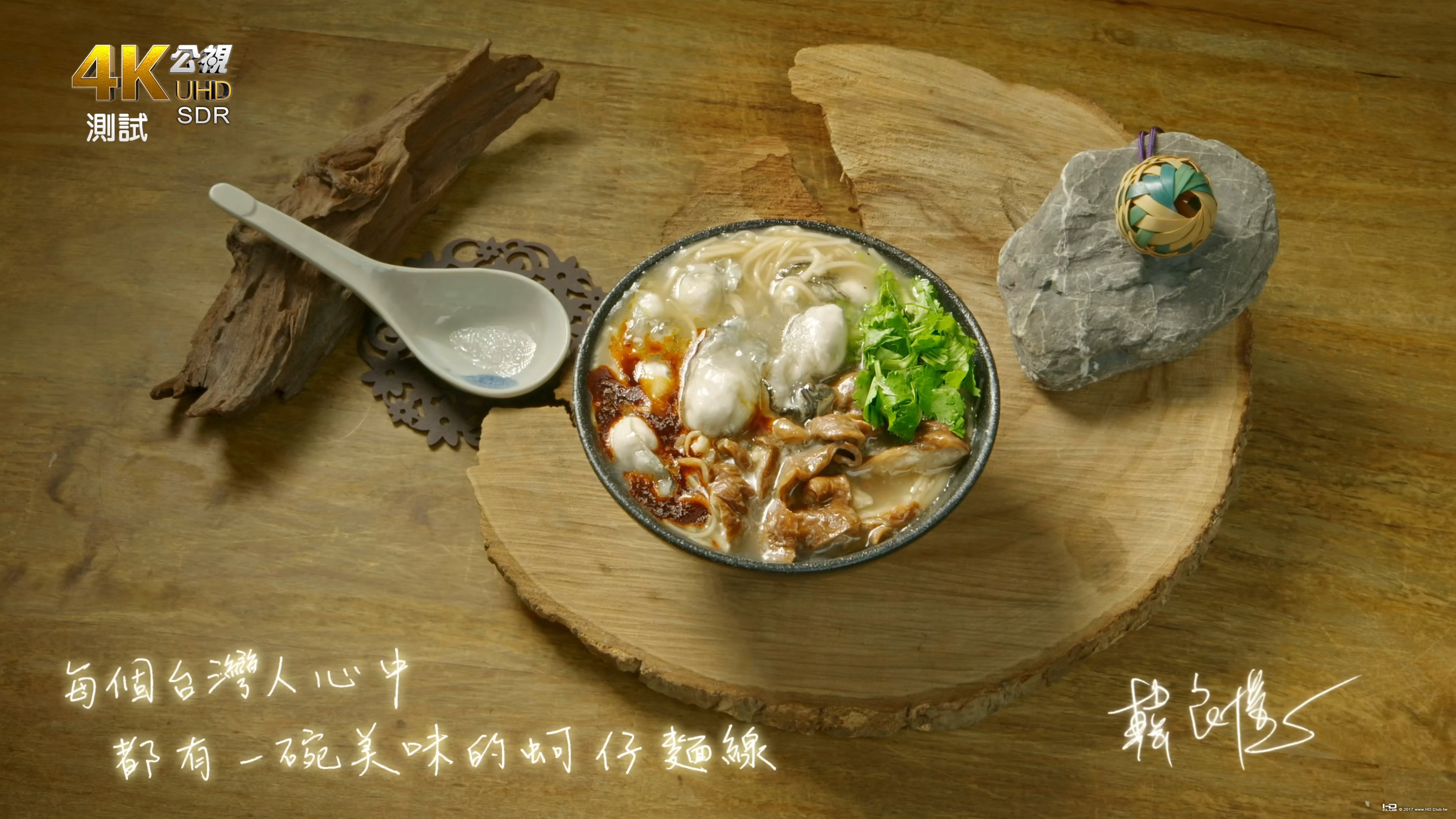

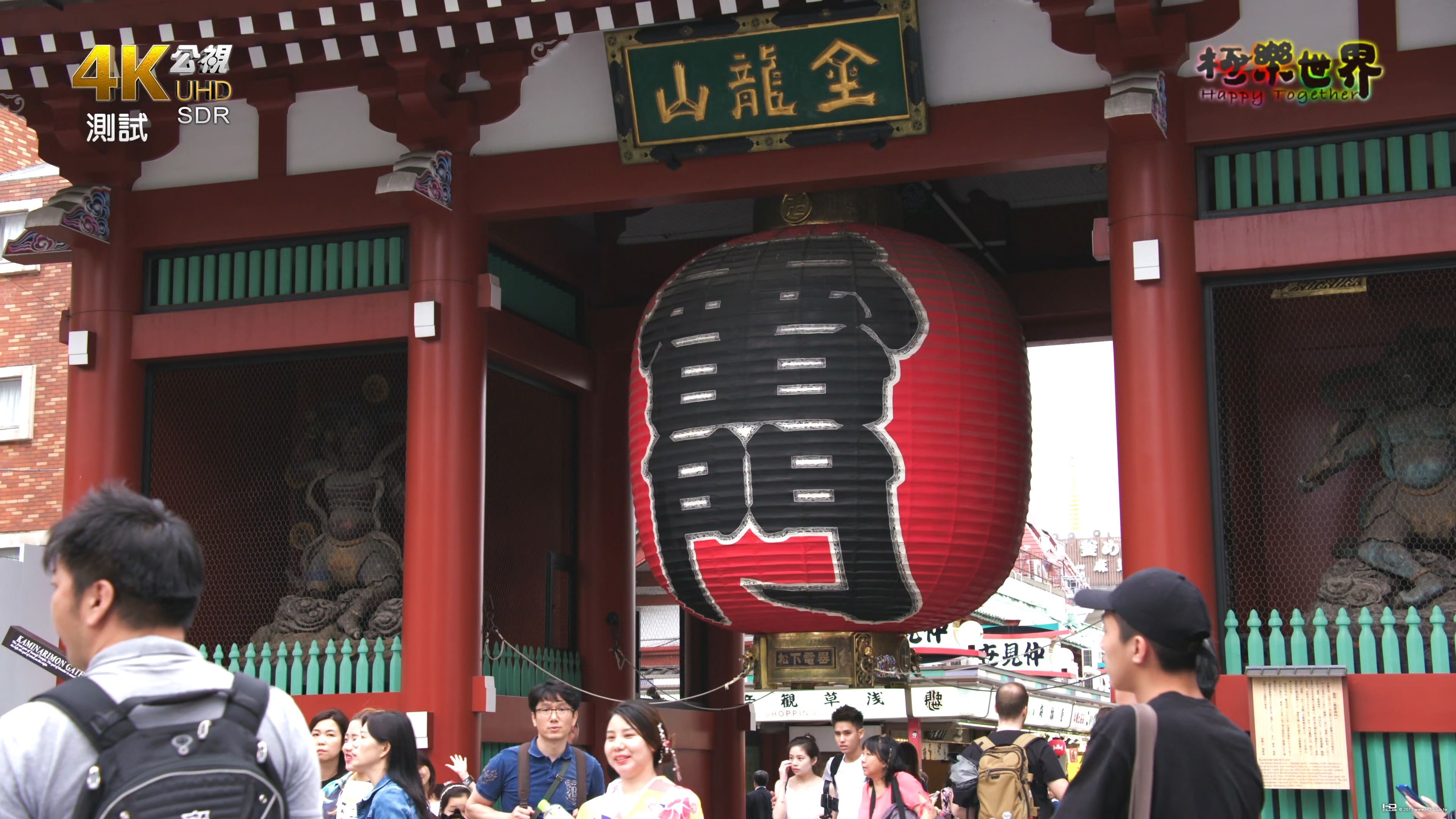

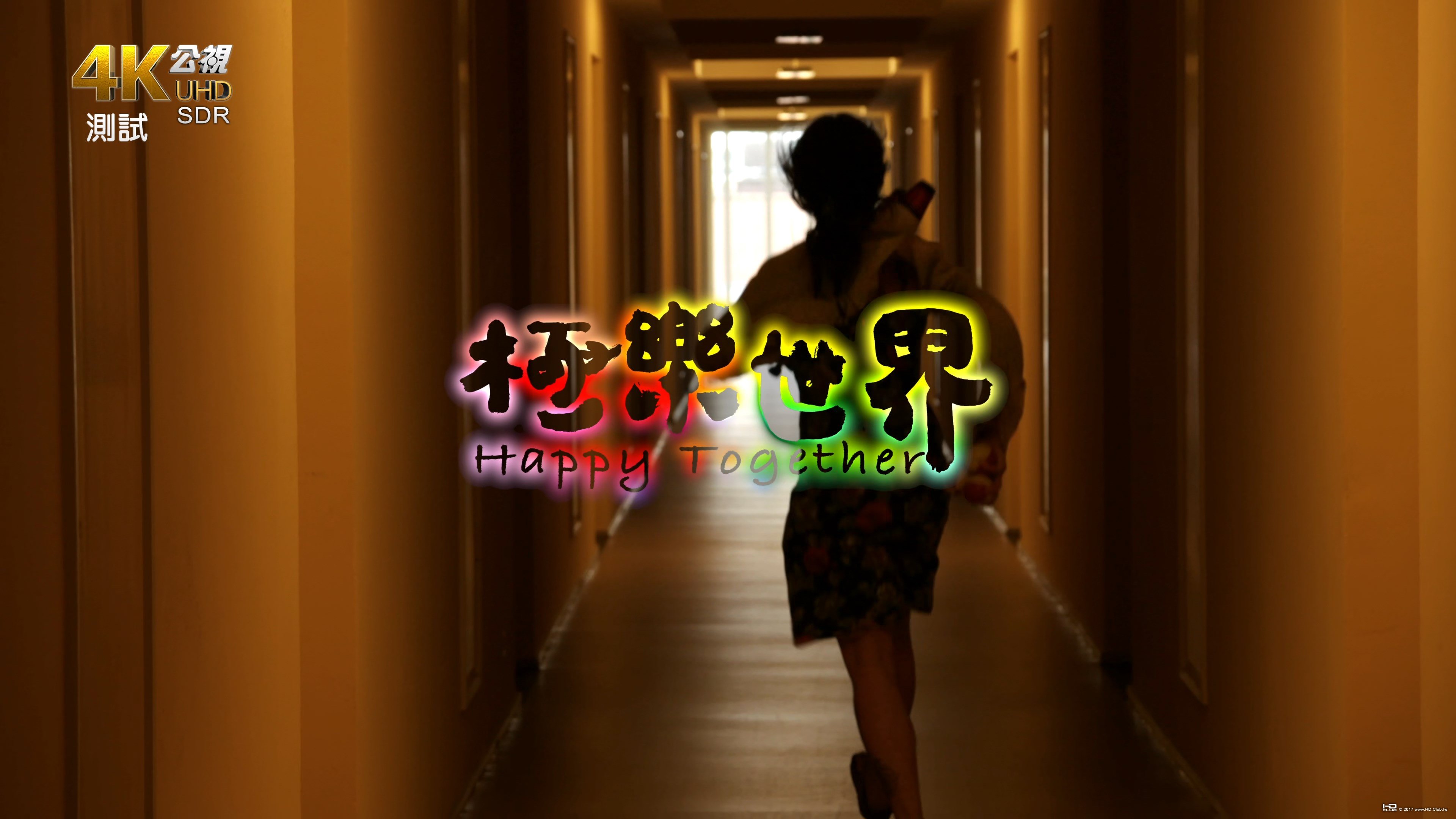

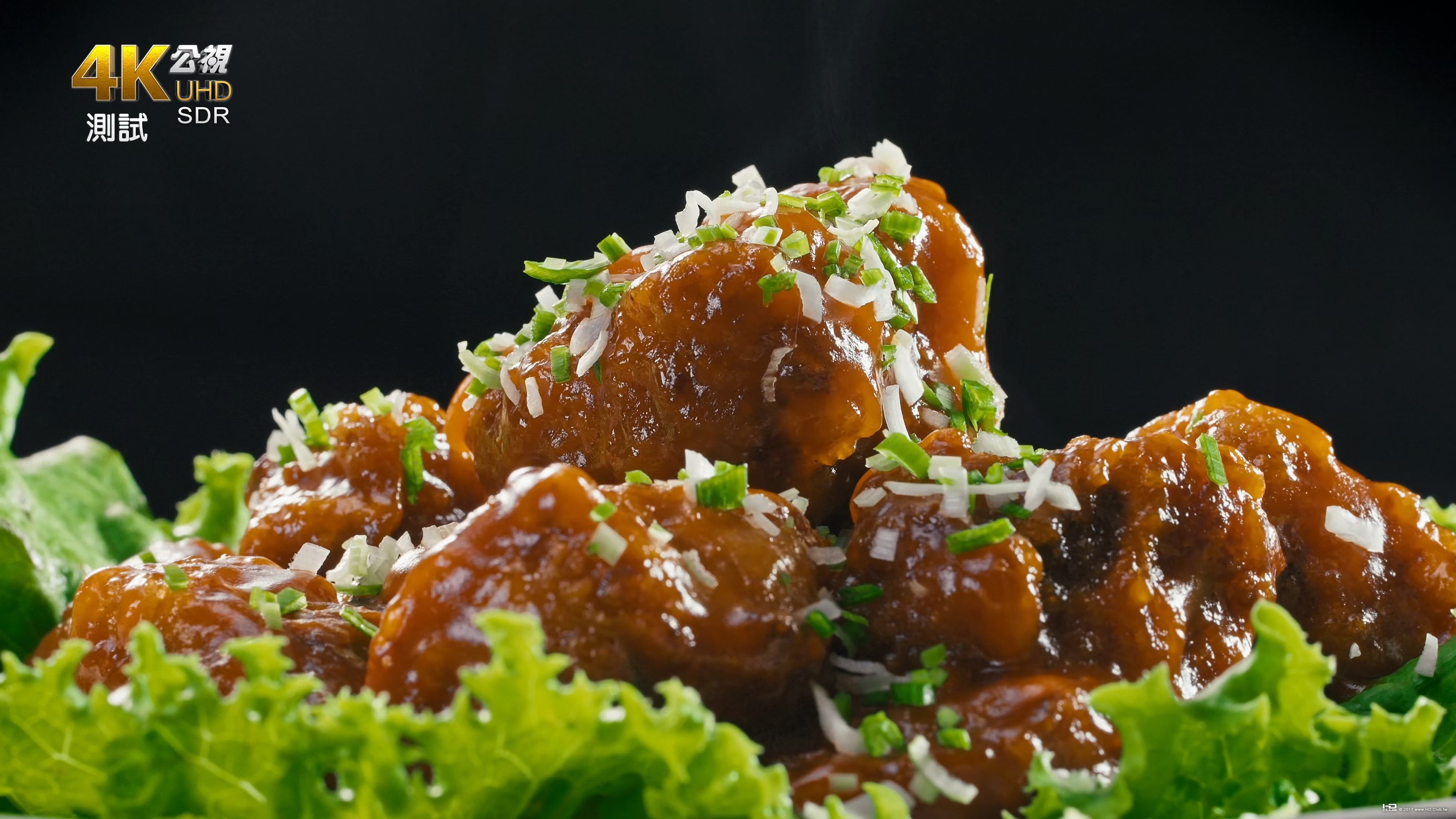

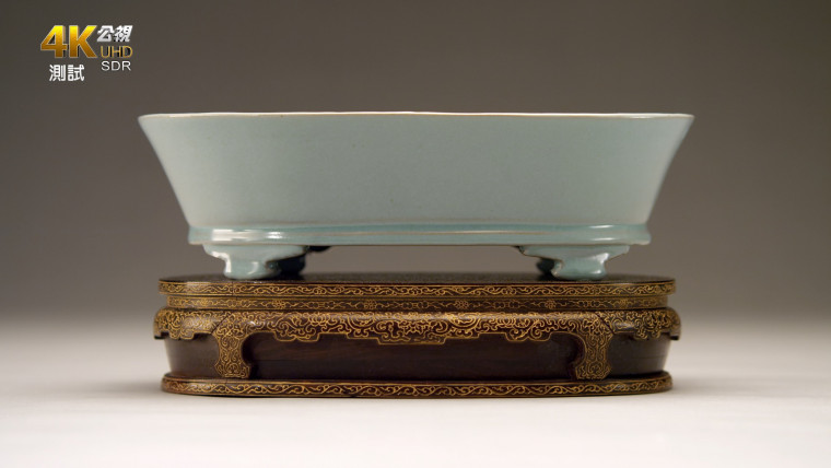

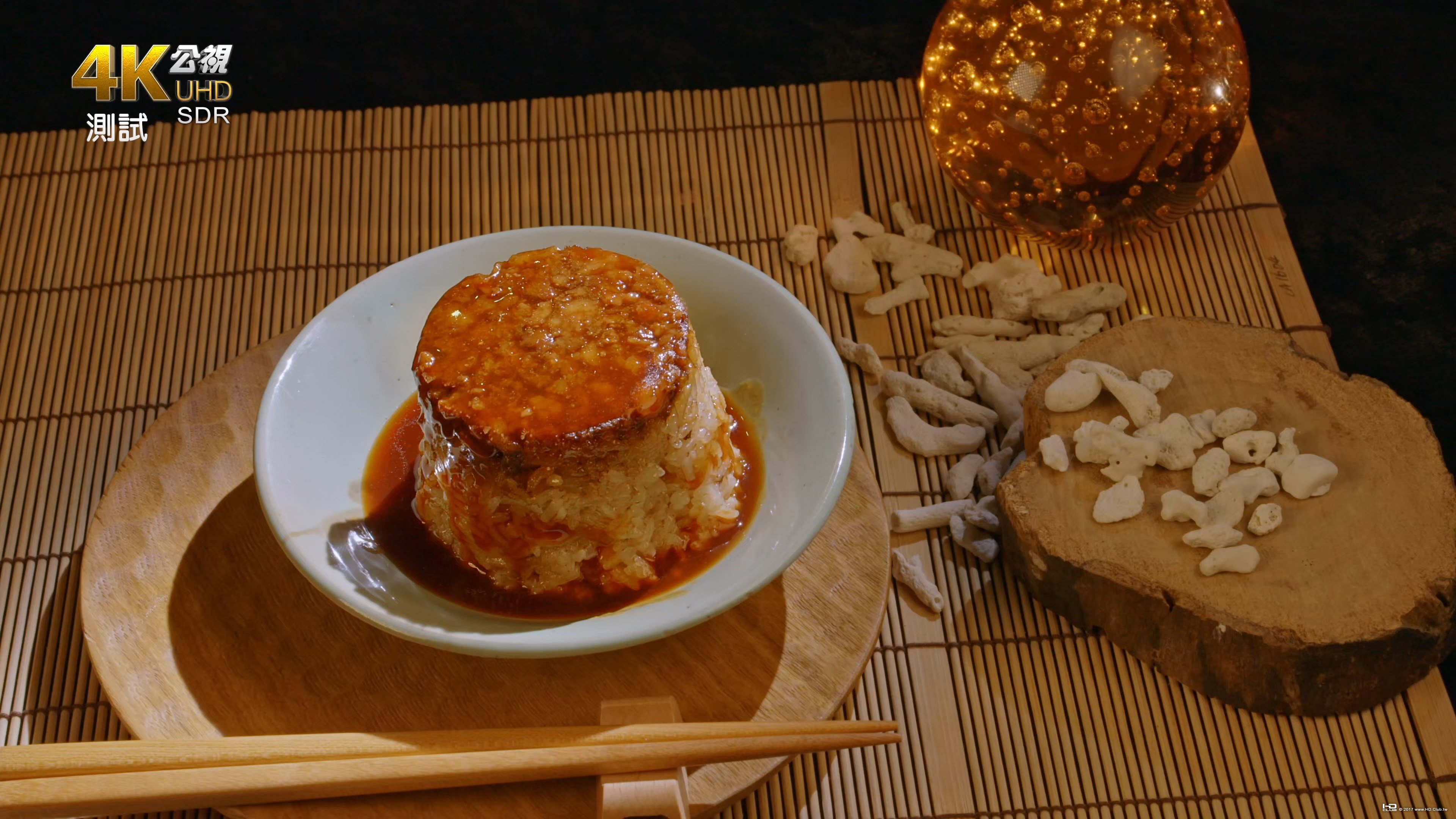

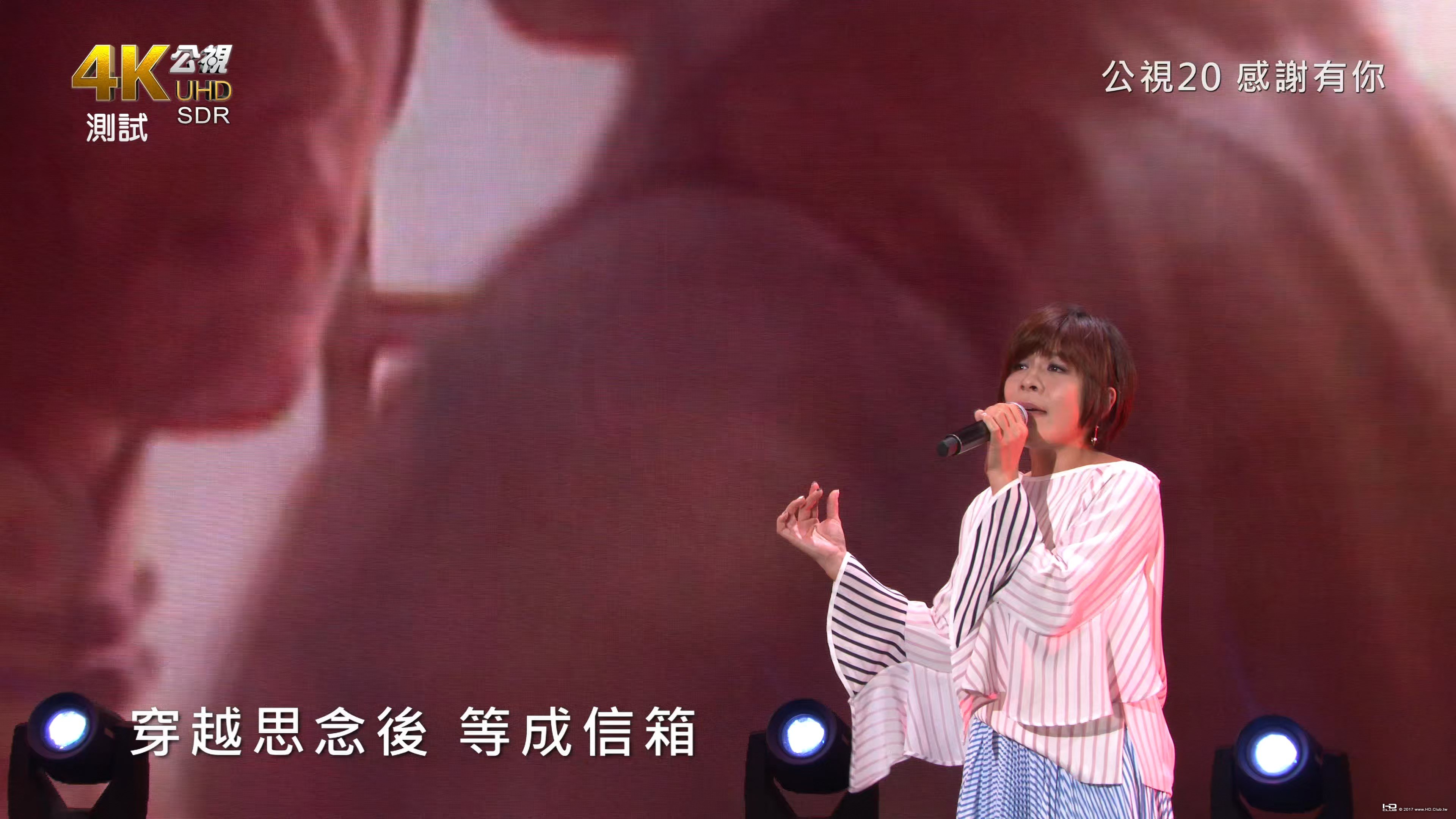

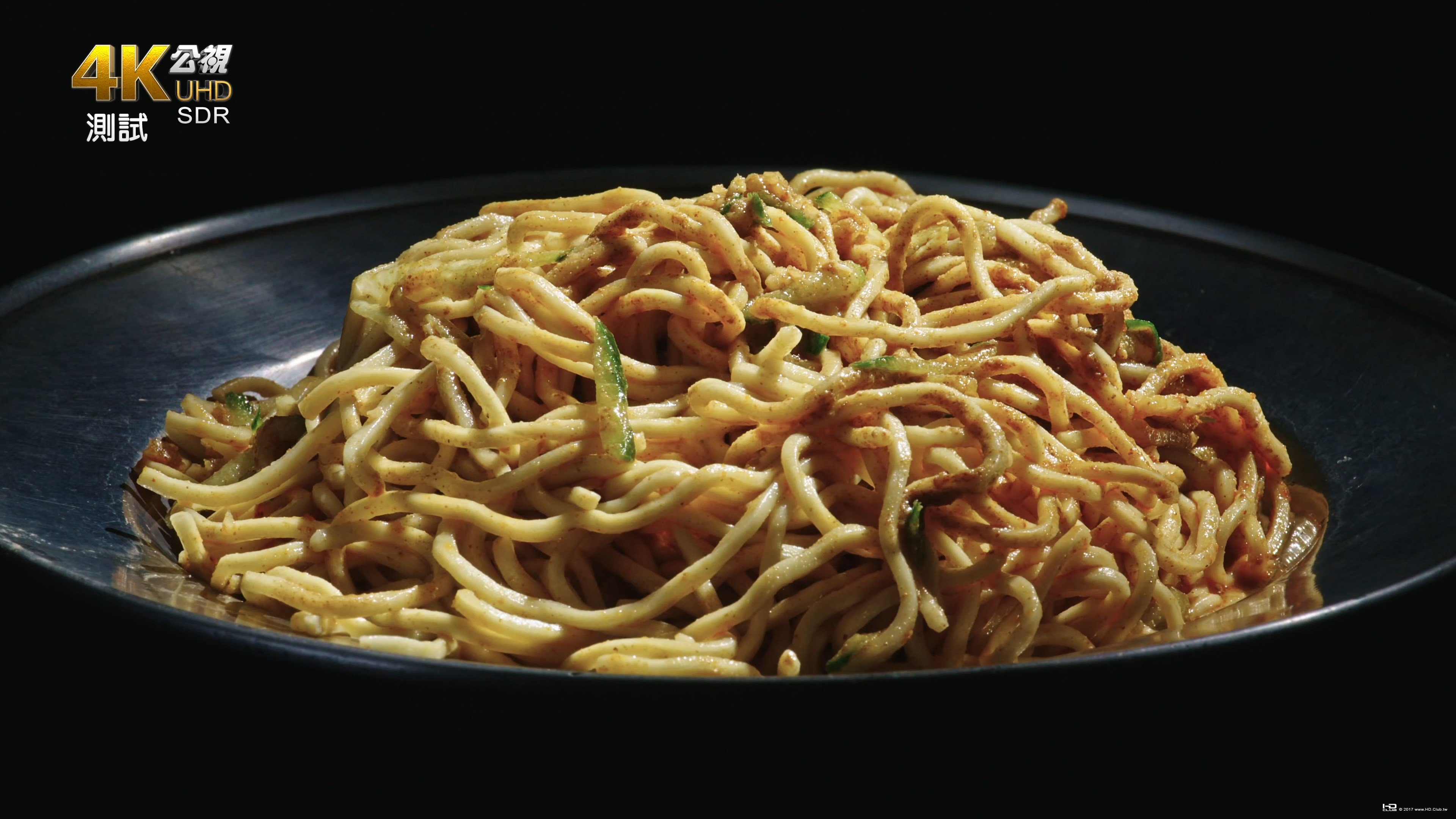

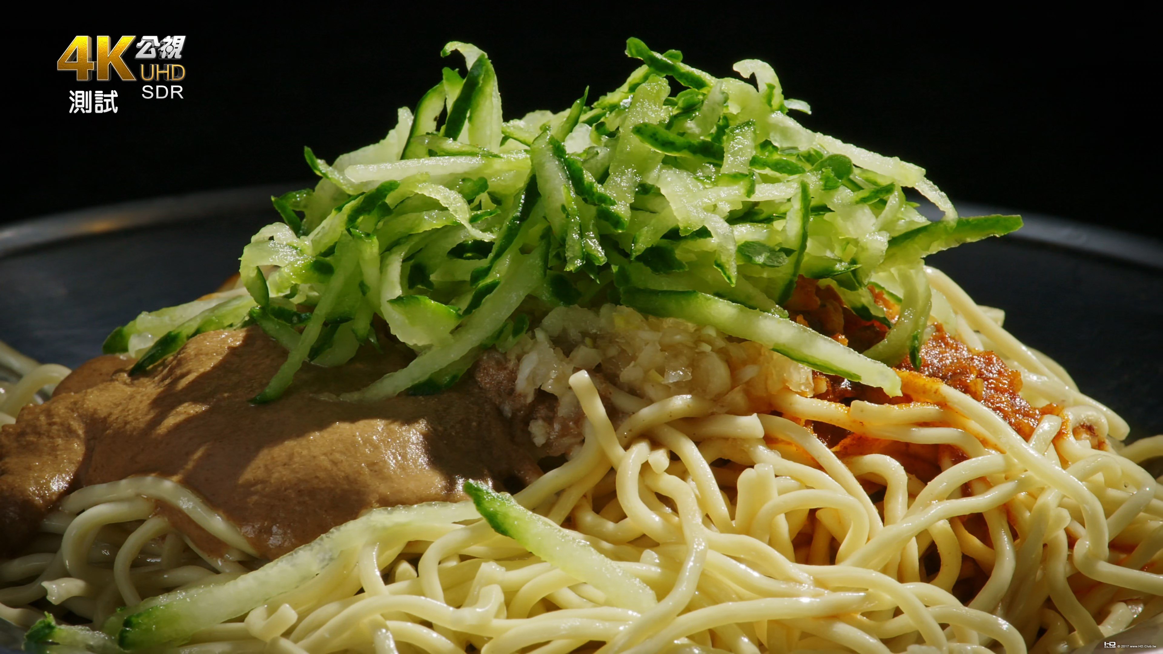

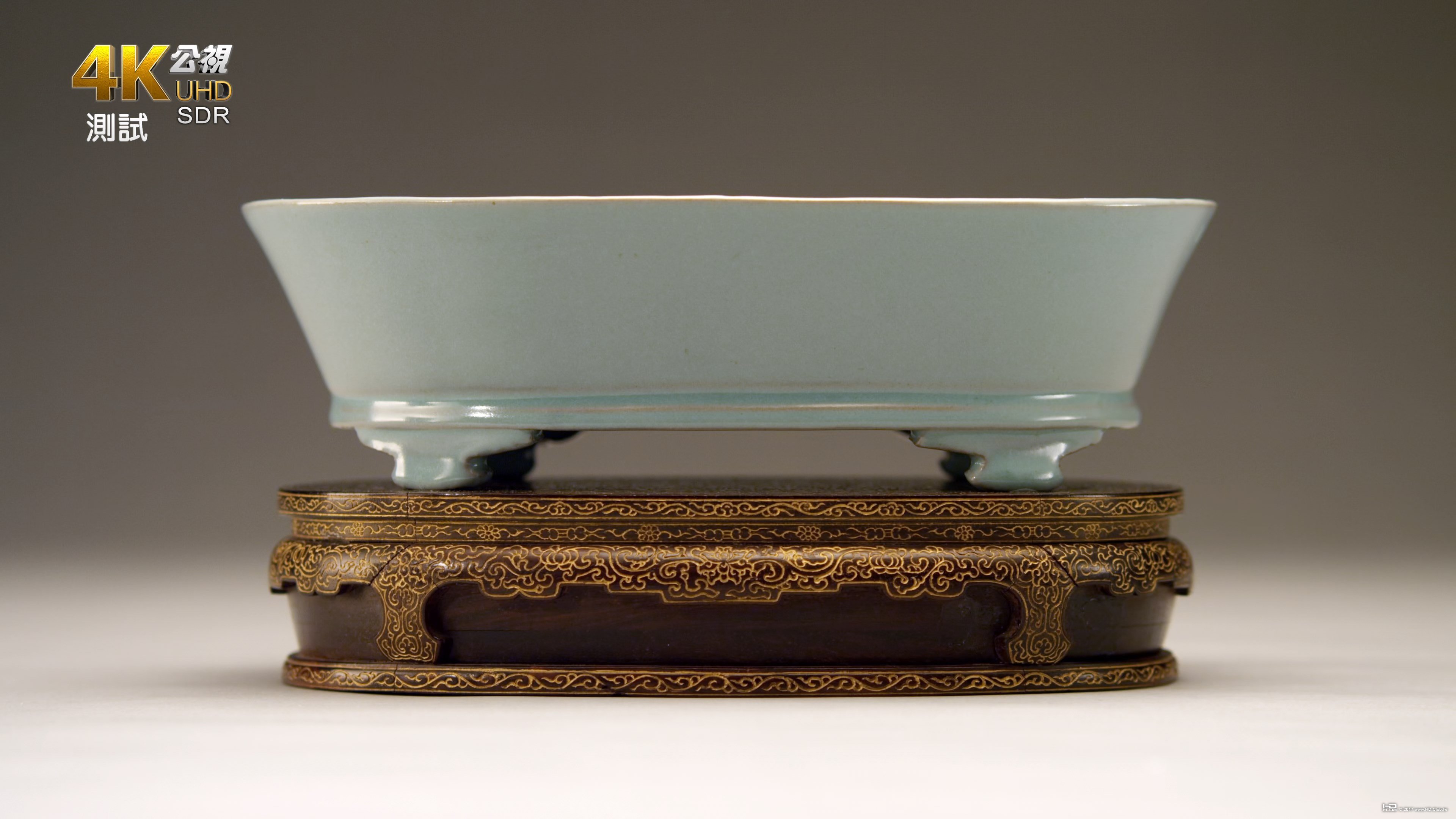

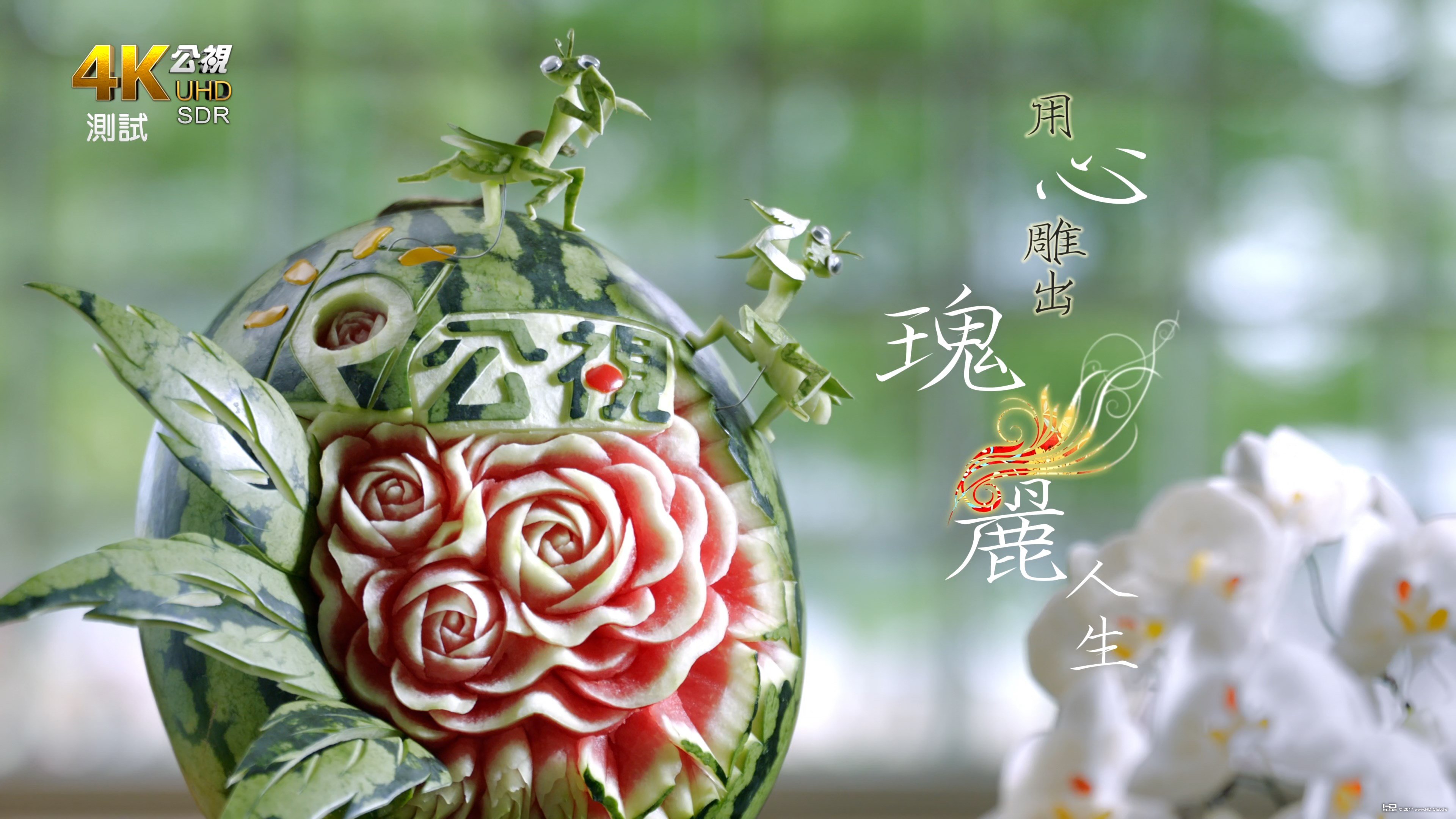

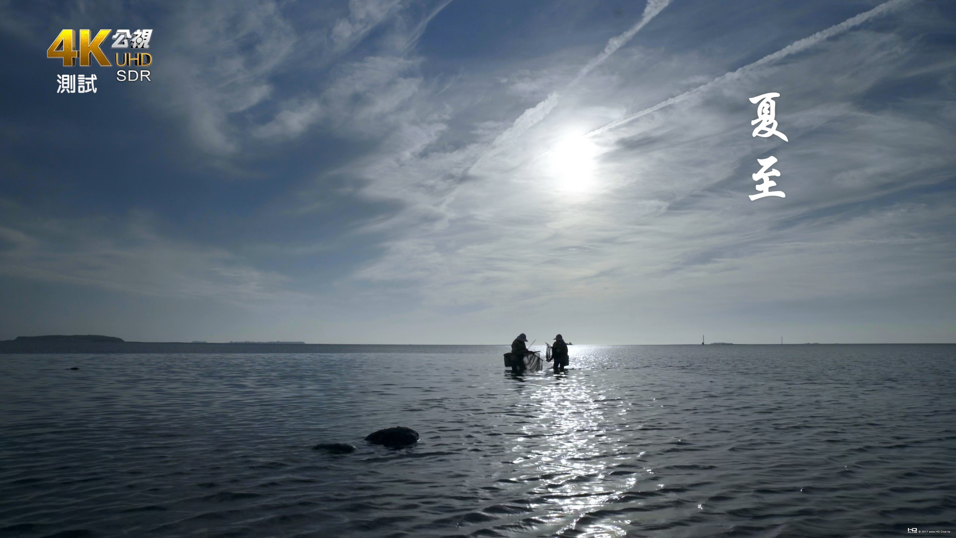

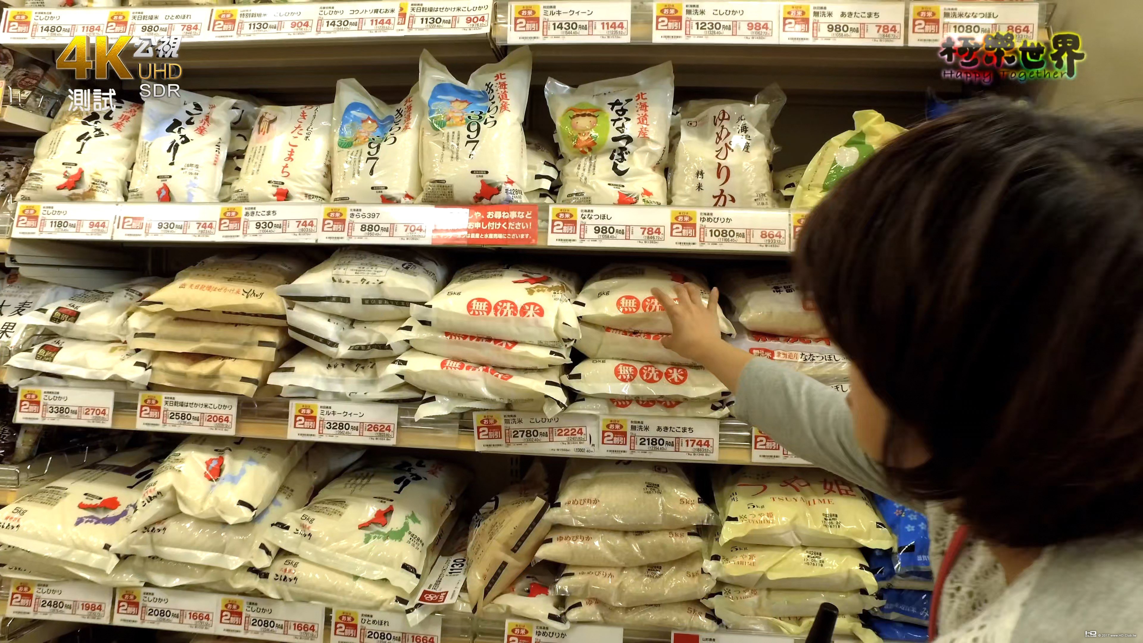

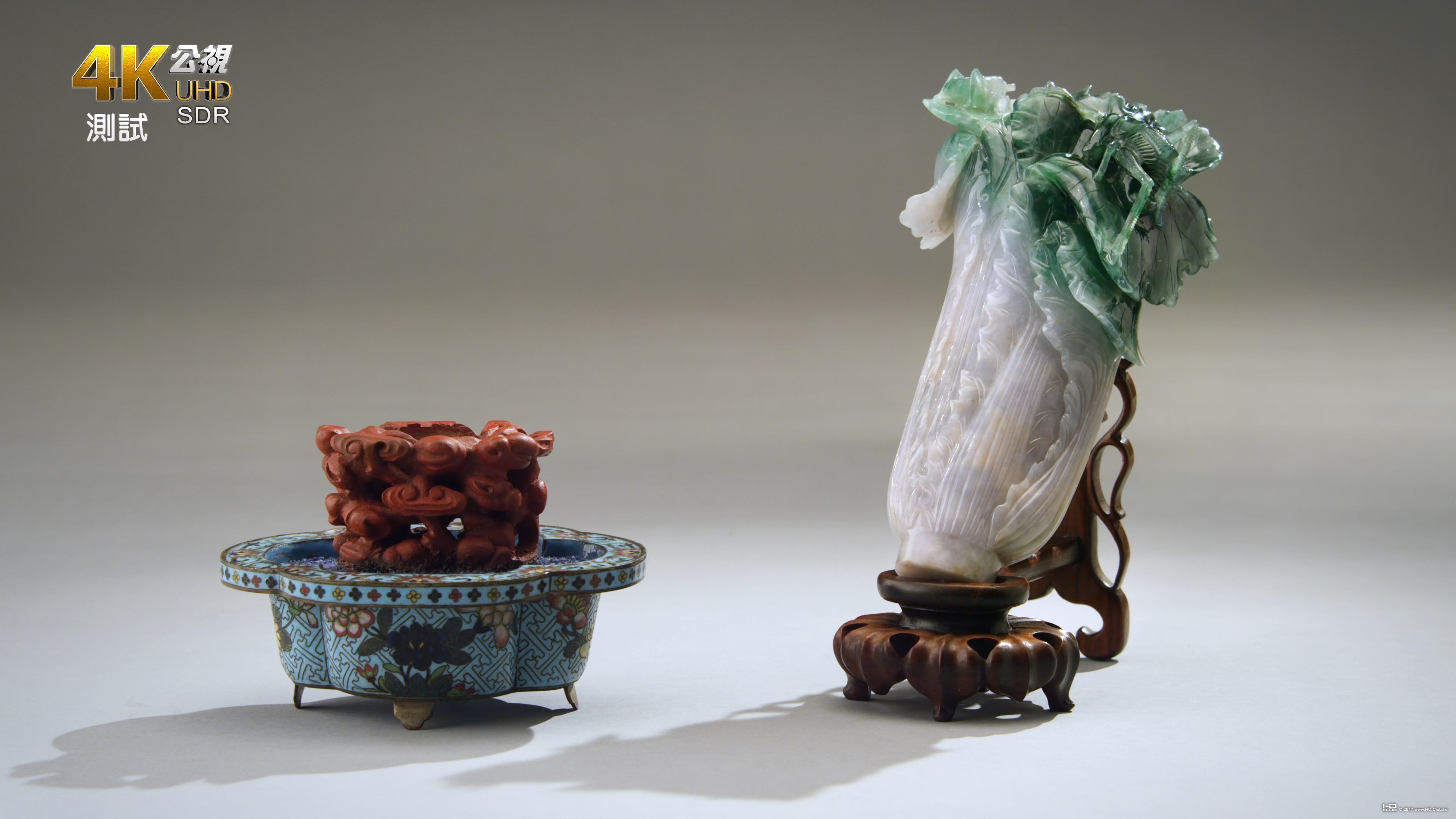

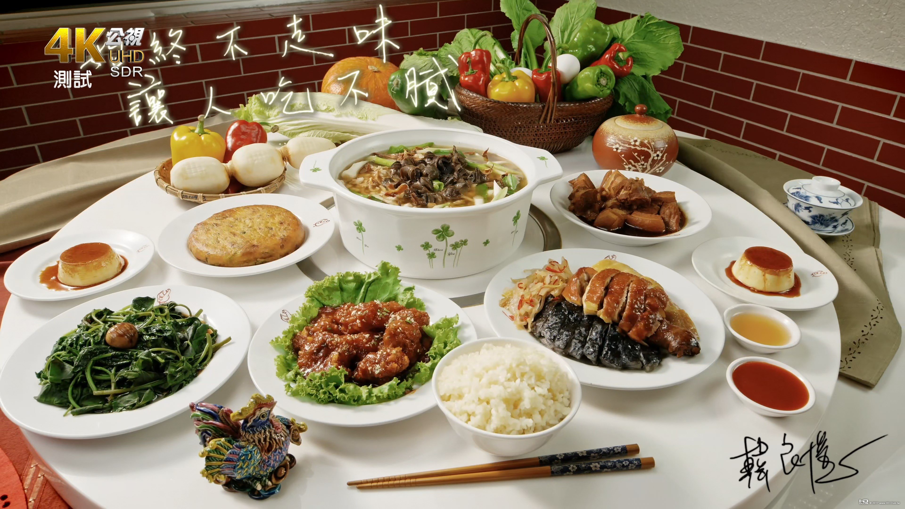

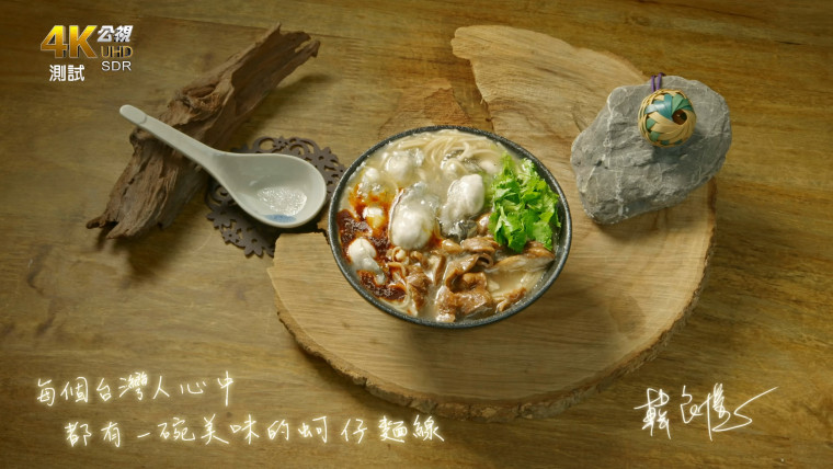

今天凌晨想要收視台灣電視史上第二次的 4K無線數位電視 試播, 只是...
不知道是不是公視的 Muxer 設定錯誤, 不論是電視還是 PC 端的 DVB-T tuner 都無法順利接收 PTS4K 的資料流.
等到 AM12:40 都還沒辦法看到畫面, 於是我就先去睡, 設定 PC 端的 tuner 繼續擷取 PTS4K stream
早上起來發現, PC 有擷取到 65 分鐘左右的資料, 如果公視在預定時間 AM 2:00 結束試播
換算起來應該是 AM12:55 左右才順利送出了正確的資料流
以下是今天凌晨的試播截圖

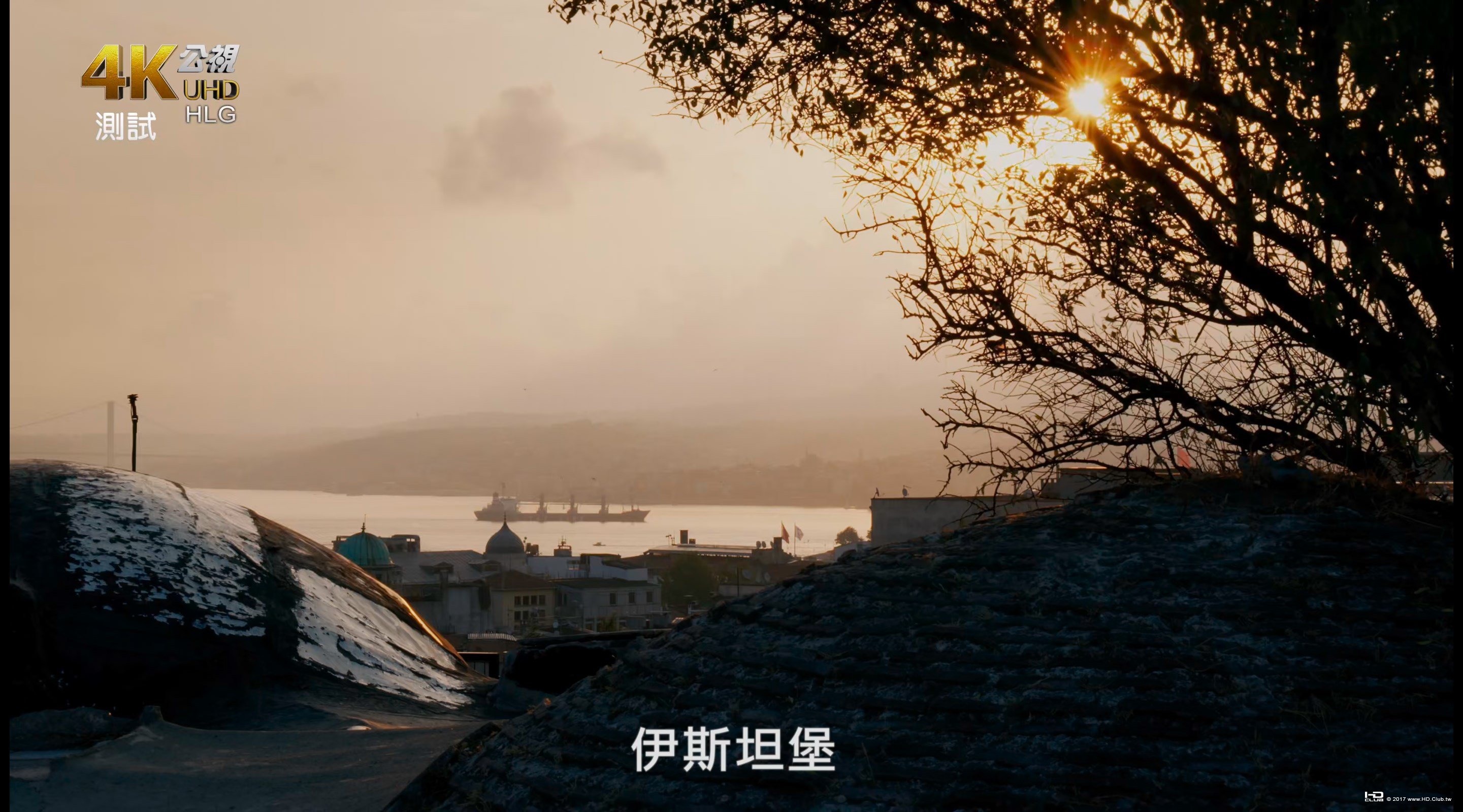

發表於 2018-8-21 10:42:03 | 顯示全部樓層
本帖最後由 KOBSS 於 2018-8-21 09:40 PM 編輯

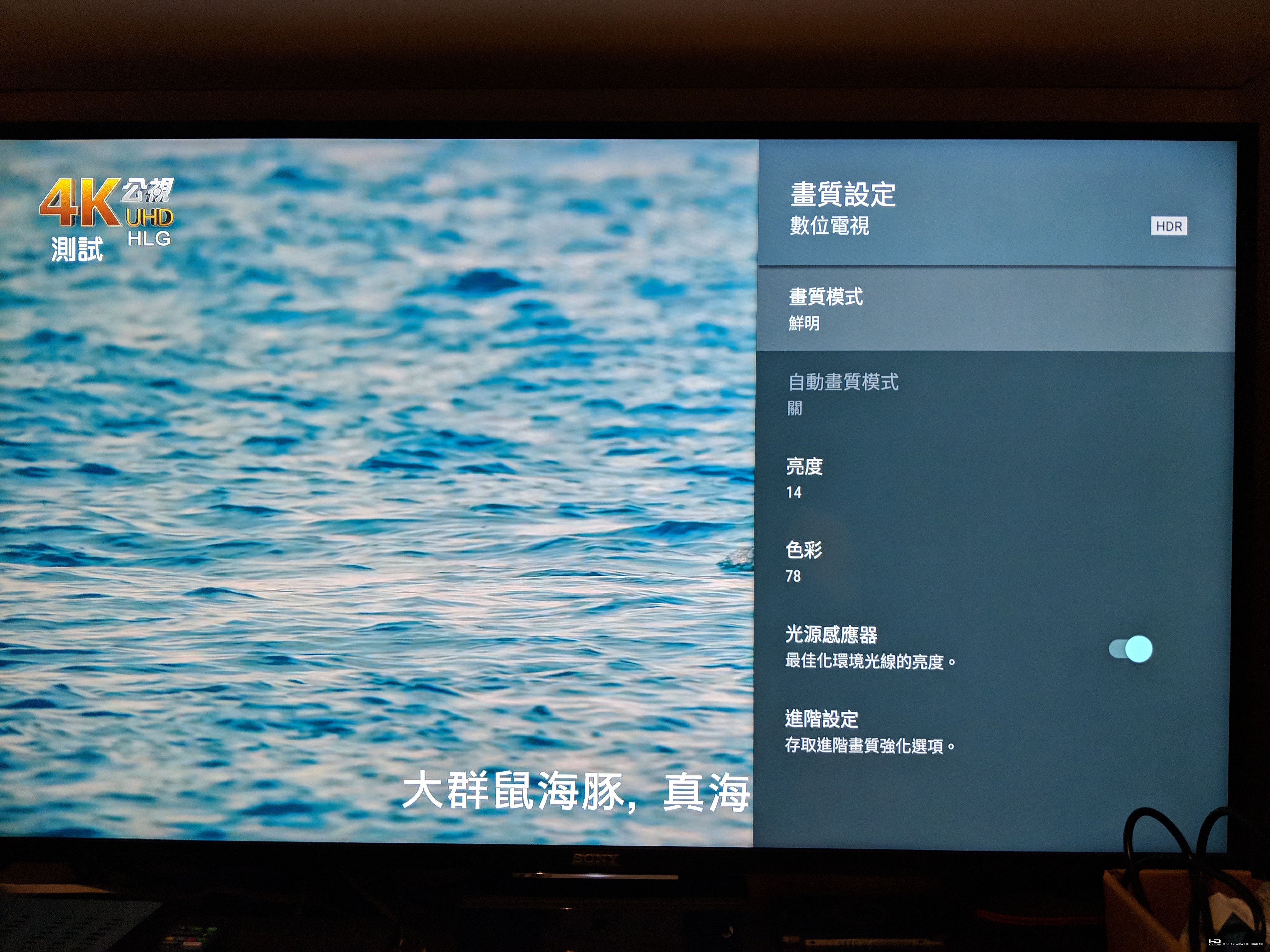

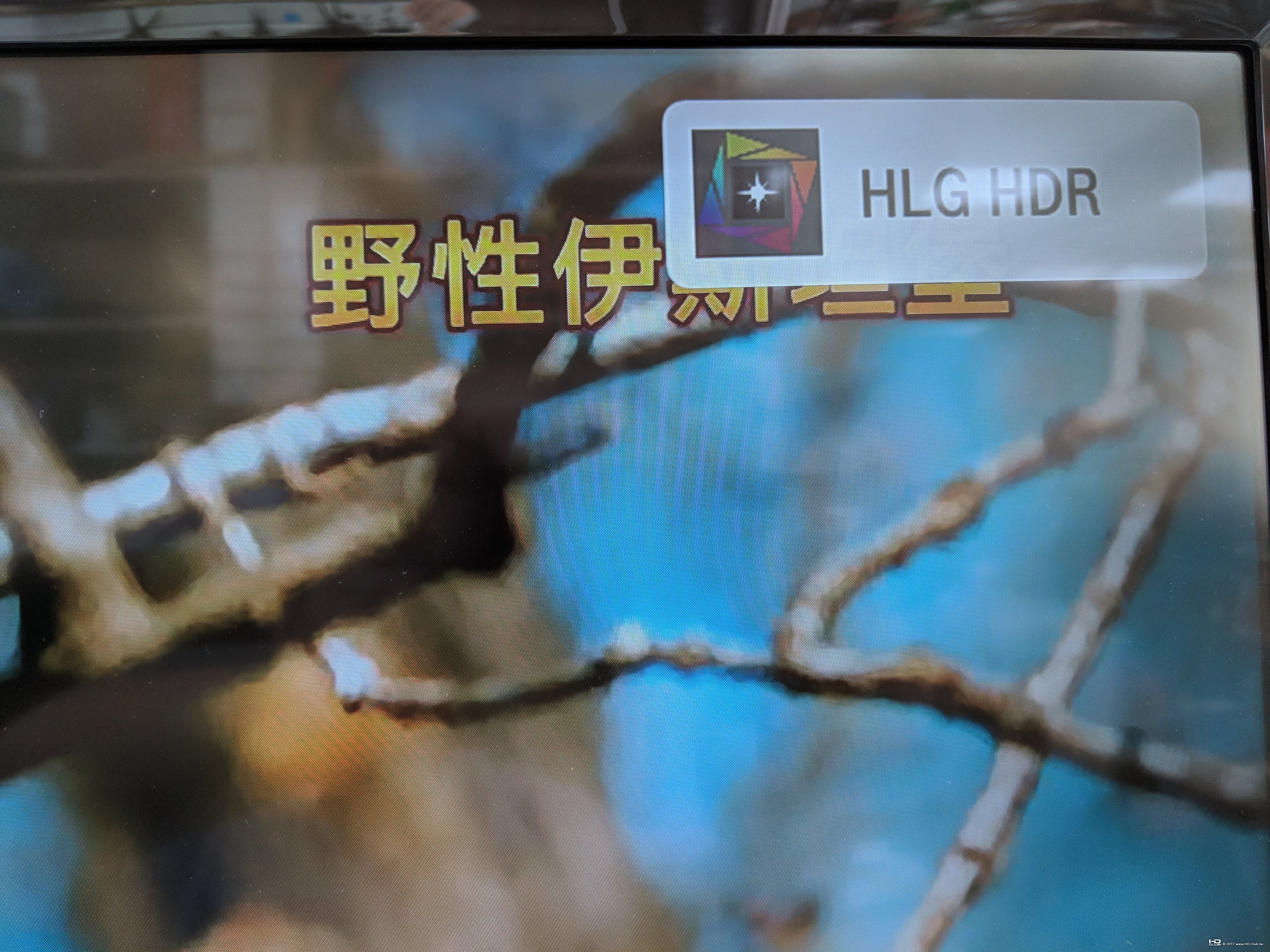

今天凌晨, 台灣無線數位電視 首次 播出了 HDR 的內容
本人有數台 4K UHD 顯示器, 其中... SONY 的 X7000D 以及 LG 的 UJ630 都順利的啟動了 HDR 模式, 見證了歷史
SONY X7000D (2016 年款 Android TV 系統) , 順利啟動 HDR 模式
LG UJ630 (2017 年款 webOS 系統), 也順利辨識 HLG HDR
雖然, 畫質看起來不甚理想, 但... 總是一個起點
只是, 台灣現在的環境似乎已不再注重無線電視頻道, 希望這次試播不會是終點
