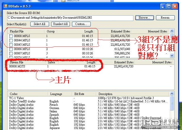

發表於 2009-11-13 01:40:11 | 顯示全部樓層
小弟最近遇到頭痛問題
原本根據教學
應該是一個Playlist下的MPLS檔
對應一個Stream下的M2TS當
這種1對1的模式修改非常成功
但最近遇到幾張怪片
在用BDInfo分析後
竟然1個Playlist下有3個MPLS檔
可是只對應一個Stream下的M2TS
這種3個MPLS對應1個M2TS的該怎麼處理?_?
嘗試了好幾次都無法讓選單正常執行>_<"
