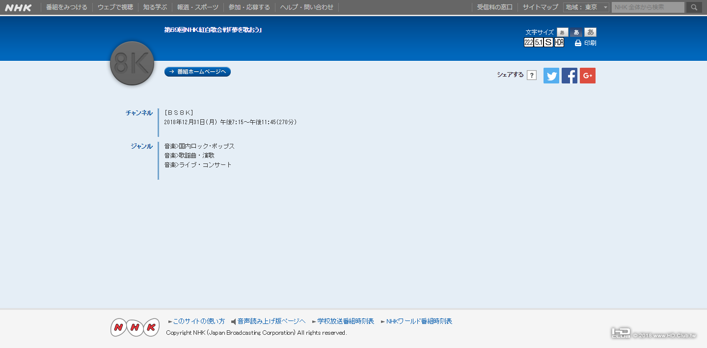

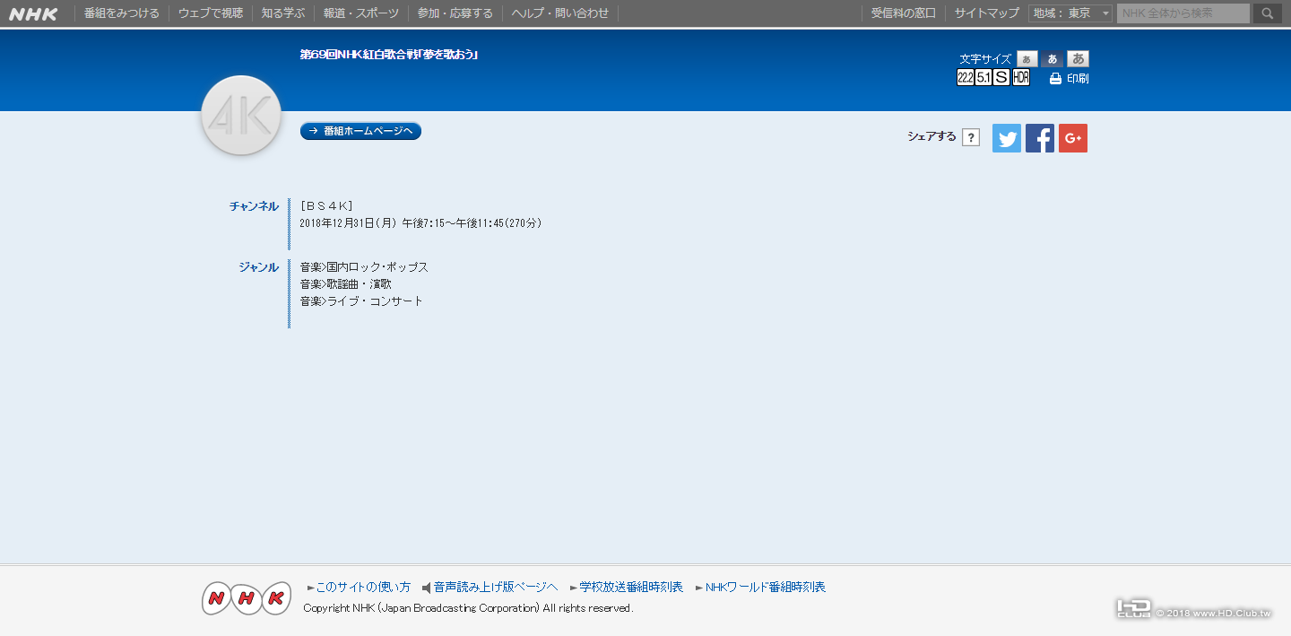

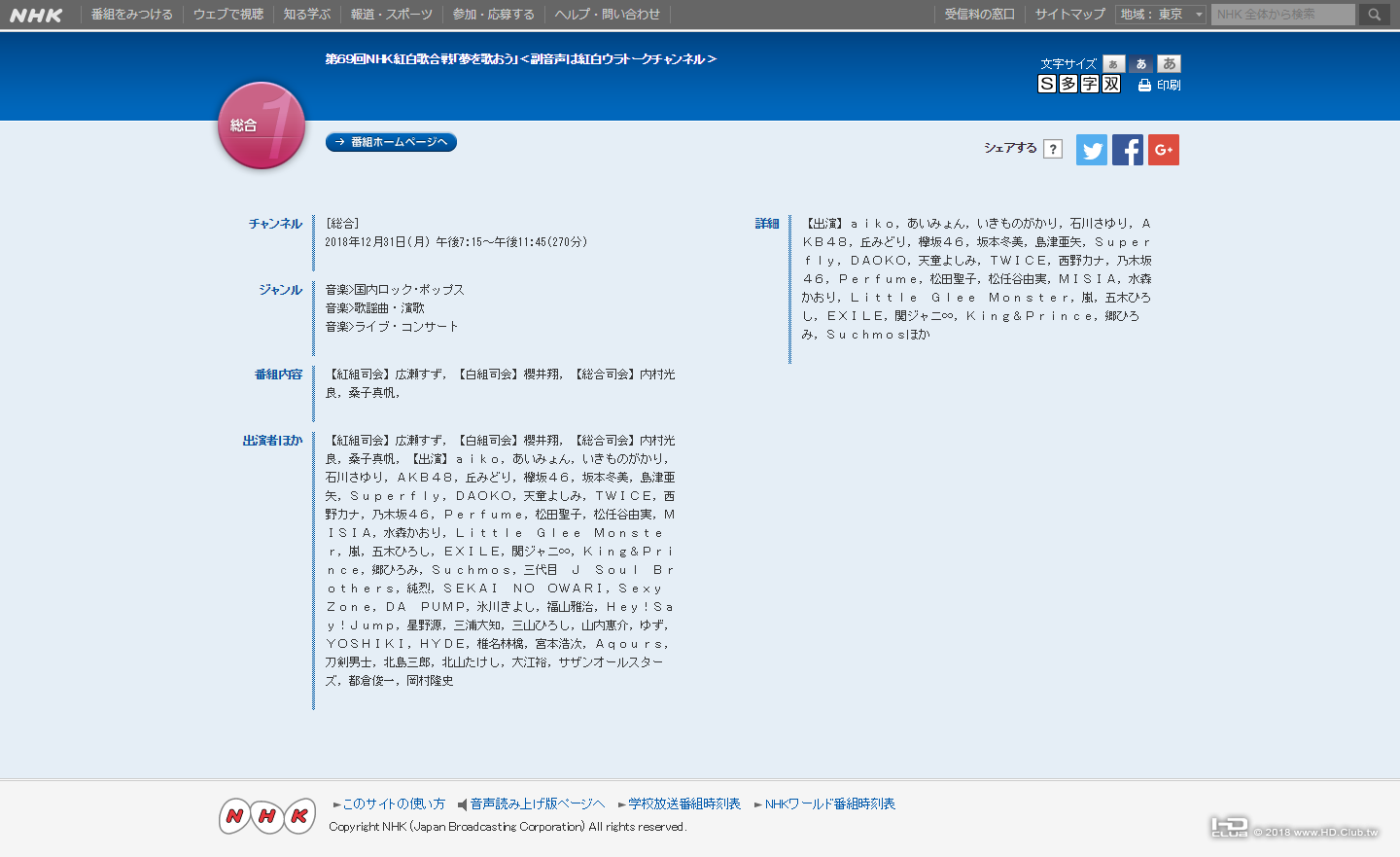

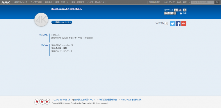

本帖最後由 ph860308 於 2018-12-25 10:06 AM 編輯
確定BS4K & BS8K直播第69回NHK紅白歌合戦
地上波(字幕播出)
影像:HD
聲音:立體聲 另外一組主持播報
http://www2.nhk.or.jp/hensei/pro ... =21&eid=31832&f=503
BS
影像:4K 8K(HDR)
聲音:立體聲 5.1聲道 22.2聲道
screencapture-www2-nhk-or-jp-hensei-program-p-cgi-2018-12-24-10_50_34.png screencapture-www2-nhk-or-jp-hensei-program-p-cgi-2018-12-24-10_50_39.png
http://www2.nhk.or.jp/hensei/pro ... 44&eid=33859&f=5266
http://www2.nhk.or.jp/hensei/pro ... 48&eid=33860&f=5266
明年元旦NHK 4K8K不轉播維也納新年音樂會,只在NHK教育台播出(5.1聲道)

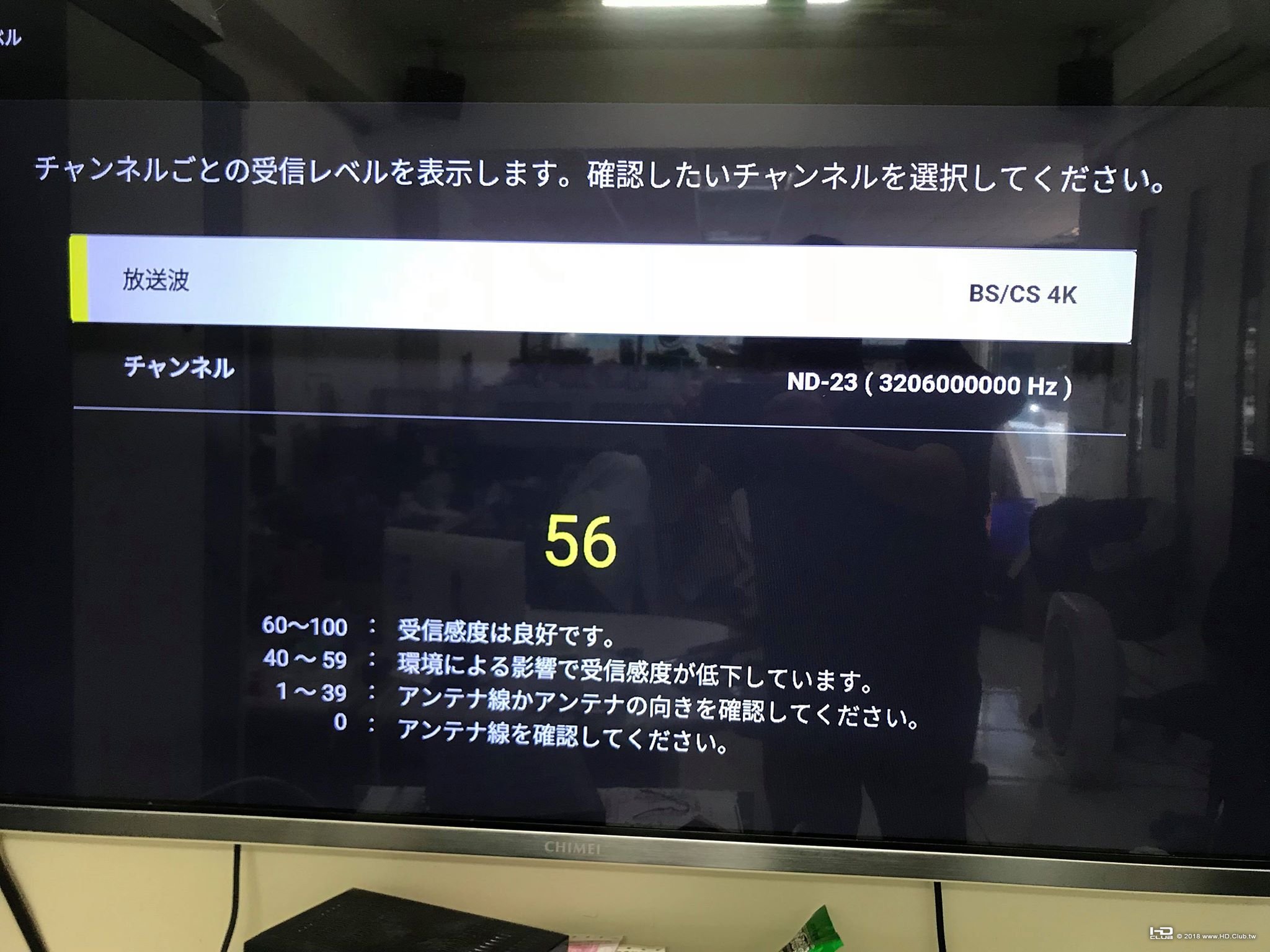

發表於 2018-10-29 19:11:49 | 顯示全部樓層

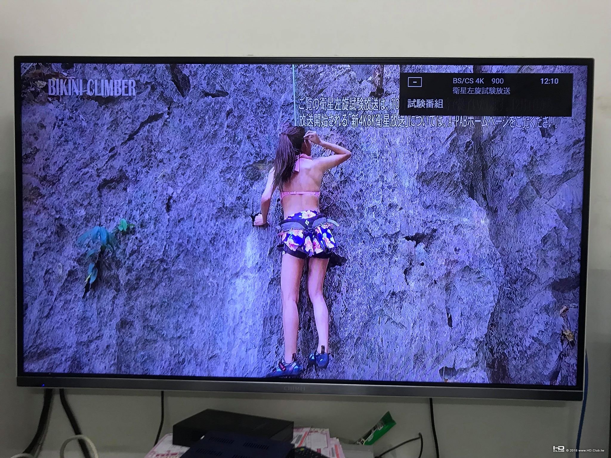

本帖最後由 NVF 於 2018-10-29 07:44 PM 編輯
有新4K接收機,也換了新4K/8K LNB的可以試一下,可接收CS左旋ND-23的測試訊號。
CS 左旋ND 23的測試畫面。
CS 左旋ND 23的測試畫面。
台中用2.4米天線接收的訊號值。
台中用2.4米天線接收的訊號值。
發表於 2018-10-29 19:51:32 | 顯示全部樓層
west 發表於 2018-9-20 12:04 PM
幫我裝衛星的是說要更換LNB,我在台北市目前CS和BS個用一個90CM的碟。
目前我預定的接收機是這一部。
只收BS的左右旋,只要換新LNB就可,如也要收CS那就要用1.8米以上,另外還要換新規格的器材如分配器等,另外如纜線太長還要加裝3224MHz的放大器。
以前的分配器和線上放大器都不能用了。

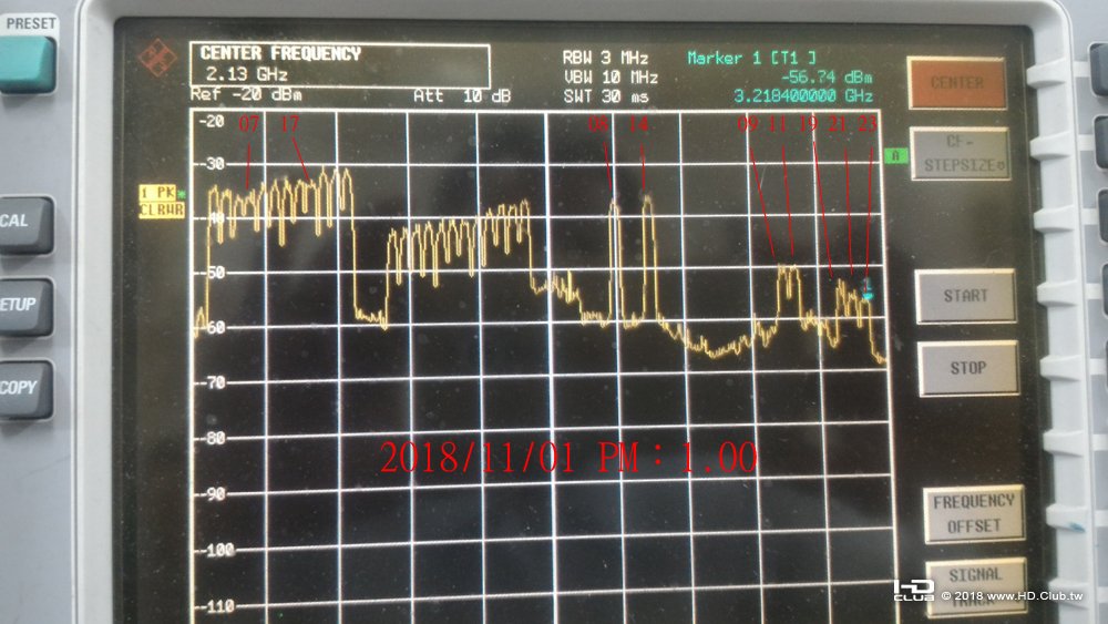

發表於 2018-11-1 19:23:58 | 顯示全部樓層
本帖最後由 NVF 於 2018-11-2 03:04 PM 編輯
BS/CS 4K已全數開始新載波測試:
https://scontent.ftpe8-2.fna.fbc ... b23769e&oe=5C4D7D84
BS右旋CH-7、CH-17;左旋CH-08、CH-14;CS左旋09、11、19、21、23。等轉頻器載波全數開始傳送,畫面全是測試彩條。
目前BS 右旋載波頻道編號:
101、102、151、161、171、181,其中102是左旋的8K頻道。
BS左旋:
203、211、221。
CS左旋:
821、822、823、821;880、881、882、883。
接收畫面:
https://scontent.ftpe8-4.fna.fbc ... 3ed580b&oe=5C828509
NHK的BS測試彩條,有特別標示"試驗電波發射中"的字樣。
雖然現在各頻道都是測試彩條,但以2000年HD的開播經驗,會不時穿插有節目的畫面內容,所以有接收機的可以不時的觀察,或許有意外的影像節目。
https://scontent.ftpe8-1.fna.fbc ... 4f96ded&oe=5C4A6E58
這個頻道是唯一在彩條上打台號。
BS 4K全頻段波形
BS 4K全頻段波形
