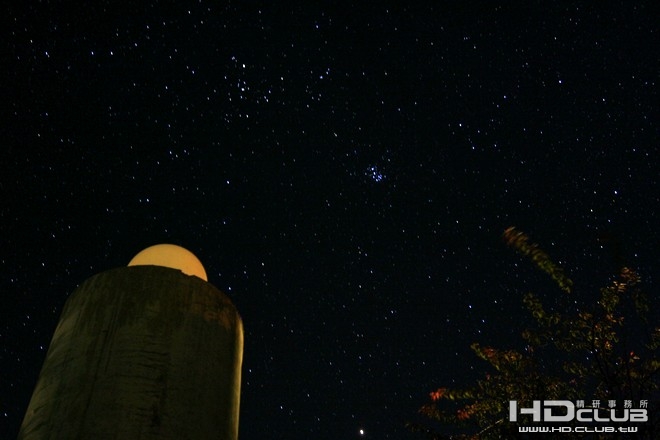

 樓主| 發表於 2009-6-2 22:09:10 | 顯示全部樓層
貼幾張在合歡山參加STAR PARTY時用偶那老舊的350D隨便拍攝的幾張照片
