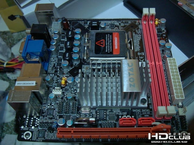

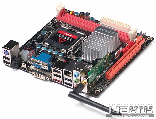

Zotac GF9300-D-E 配顆不差的4核心 (效能就嚇嚇叫)
音效要好可能要再插一張好的音效卡
SATA只有兩個(光碟機+硬碟)
要看高清硬盤版本,要外接eSata
[ 本帖最後由 popolo 於 2009-6-15 18:46 編輯 ]
發表於 2009-6-15 10:32:06 | 顯示全部樓層
這張卡相當的不錯喔!!
小弟我的htpc使用這張板子
只是國內購買不易
[ 本帖最後由 superbn 於 2009-6-15 10:34 編輯 ]
ZOTAC GeFroce9300
ZOTAC GeFroce9300

Zotac 據傳會出 Nvidia Ion 加上 Intel Atom 的板子
規格很殺,主要是看上它可以完全無風扇
(聲音是 5.1,但對我沒影響,我打算買 receiver,有 HDMI 1.3a 可直出即可)
