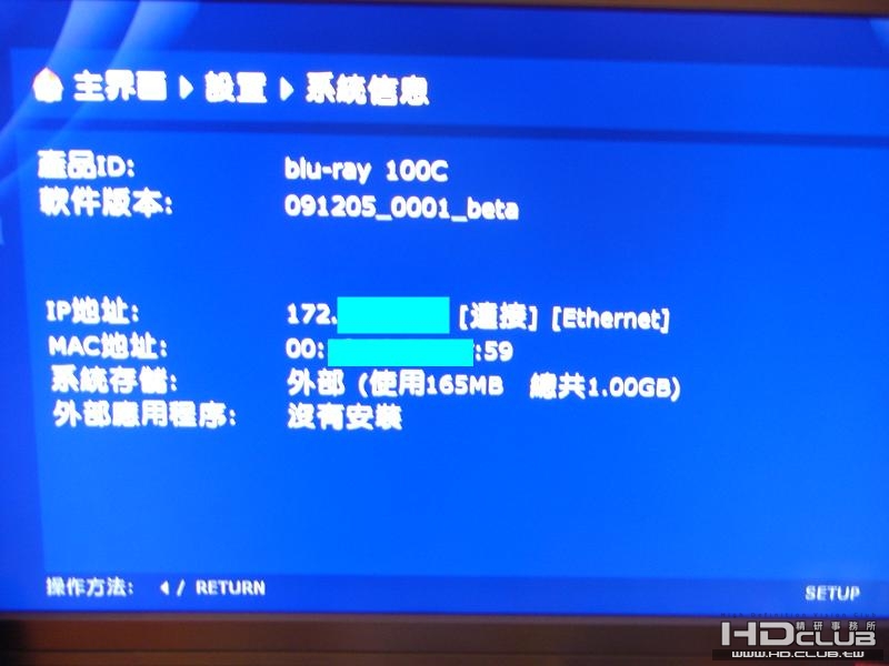

發表於 2010-3-7 12:11:14 | 顯示全部樓層
原帖由 <i>brucehon</i> 於 2010-3-7 10:38 發表 <a href="http://live.hd.club.tw/redirect.php?goto=findpost&amp;pid=445232&amp;ptid=23762" target="_blank"><img src="http://live.hd.club.tw/images/common/back.gif" alt="" border="0"></a>
&nbsp;
設置內的系統資訊中有一個 sn,每一台都有的,您確認一下.
&nbsp;
&nbsp;
<br><br>現附上圖片, 請研究. 真的沒有SN的.
發表於 2010-3-7 13:17:57 | 顯示全部樓層
我的也沒有sn,我的是普蘭達100c
發表於 2010-3-7 13:19:41 | 顯示全部樓層
<P>
原帖由 <I>hy9a00</I> 於 2010-3-7 12:11 發表 <A href="http://www.hd.club.tw/redirect.php?goto=findpost&amp;pid=445363&amp;ptid=23762" target=_blank><IMG border=0 alt="" src="http://www.hd.club.tw/images/common/back.gif"></A> 現附上圖片, 請研究. 真的沒有SN的.
</P>
<P>&nbsp;</P>
<P>我的也是耶</P>
<P>或者機器背面的一張貼紙上的號碼是SN嗎?</P>
發表於 2010-3-7 13:20:03 | 顯示全部樓層
我的也沒有sn
發表於 2010-3-7 13:53:07 | 顯示全部樓層
<P><FONT color=blue size=3>因為當時把 sn 給隱藏了,大家先下載這個小程式去執行一下,放在隨身碟中,到時會在隨身碟中自動建一個 cpuid_database 目錄中存一個.bin小檔案,檔名就是sn了,只要把 sn 的檔名複製到時回傳就可以了. (例如.SMP8634_fe62a0axxxxxxxx8c10b1aa4ebd65)</FONT></P>
<P><FONT color=blue size=3></FONT>&nbsp;</P>
<P><FONT color=blue size=3>4ths_service_save_smp8634_cpuid.dsf 下載:</FONT></P>
<P><A href="http://www.filedropper.com/4thsservicesavesmp8634cpuid"><FONT color=blue size=3>http://www.filedropper.com/4thsservicesavesmp8634cpuid</FONT></A></P>
<P>&nbsp;</P>
<P><IMG alt="" src="http://www.hd.club.tw/images/smilies/default/57.gif" border=0 smilieid="139">&nbsp;</P>
