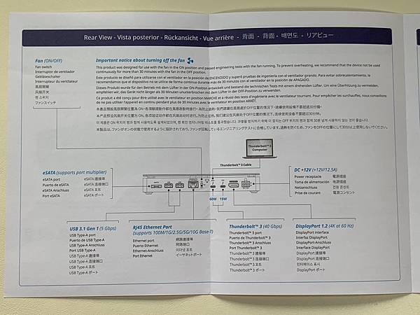

▼說明書是彩色及多國語言,
▼裡面有每個 I/O 詳細的規格敘述,
▼針對 PD 60W 的說明
▼燈號也有說明,正上方的 LOGO 銘牌有藍橘兩色燈光,前方有風扇指示燈,背面則是 RJ45 因網速不同而有不同顏色的燈號,

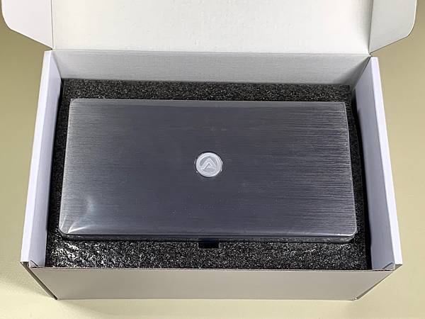

▼拿起說明紙之後就是防震泡棉了
▼再來才是本體現身

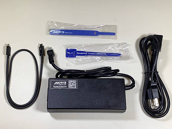

▼最下面是線材包,因為有點重量,這裡原廠應該開兩個孔比較恰當,
▼線材包的配件
▼變壓器跟手的比例

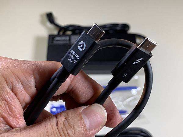

▼內附免費的一條 TB3 線材

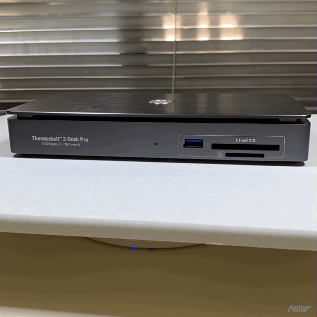

▼本體正上方是鍍鉻 LOGO,其餘灰黑色髮絲紋處理的光澤跟質感都相當好。
▼正面照,左邊告訴你內建 10GBase-T 網路架構,中間是電源燈號,右邊則是 USB 插孔與讀卡機。讀卡機分配在前方右側,當你想接隨身碟或讀卡機,嗯!就是順手~(左撇子抱歉了)。

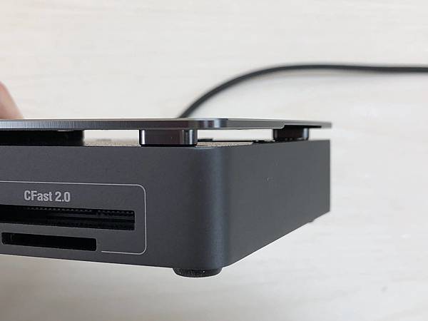

考慮到高檔的 TB3 用家應該會有單眼相機,CFast 讀卡機自然也要搭上。
注意看,它分為上下兩層。為何如此設計?我們後面來解開這個謎題。

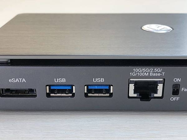

▼由左至右依序是:eSATA、兩組 USB 3.1、

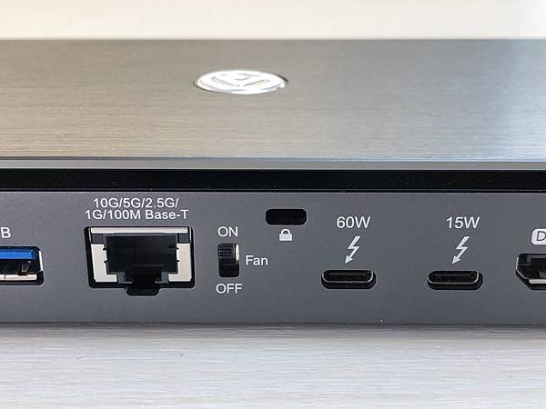

▼由左而右依序是:10G RJ45 網路接孔、散熱風扇開關、Kensington 防盜鎖孔、兩組 TB3 輸出(PD 60W 與 15W,等於可以供電給筆電)、

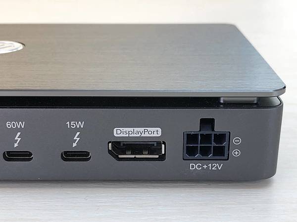

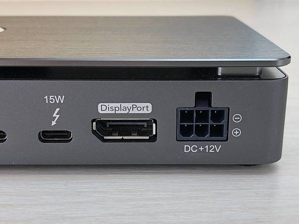

▼DisPlay Port、與電源插孔。

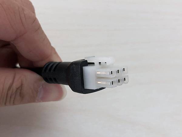

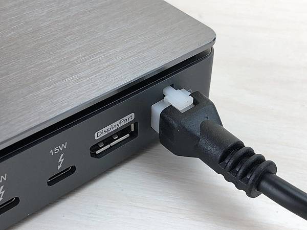

▼考量到一般的電源接頭易於脫落,改用有卡榫的 DC 12V 6 pin 接頭,不小心勾到也不容易脫落。

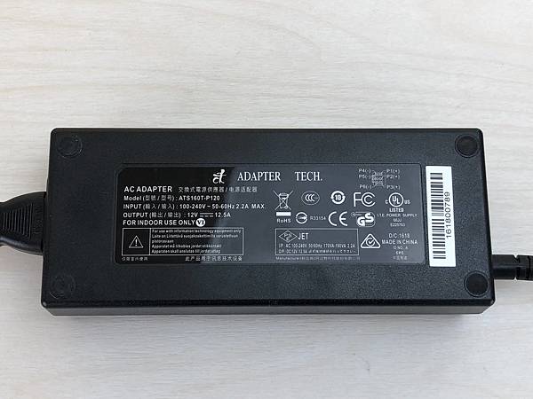

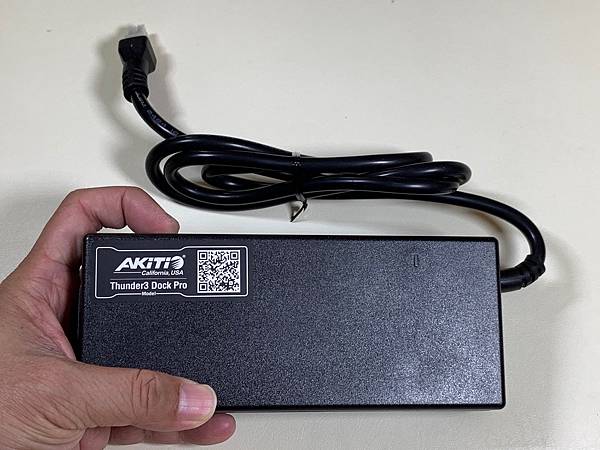

▼這次的變壓器是中國製造,體積稍大,國際電壓通用,輸出達到 12V 12.5A

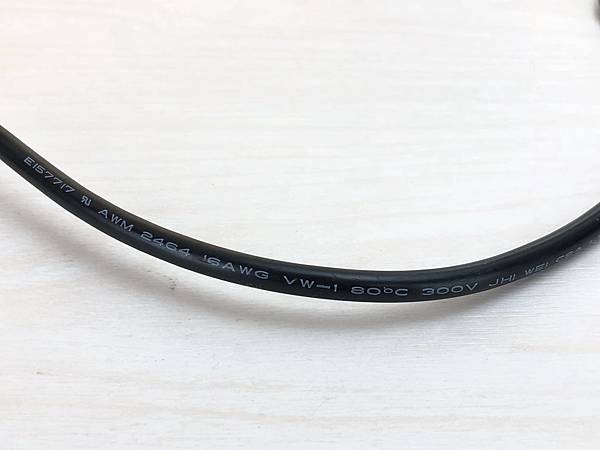

▼電源線的線材用料非常重要
▼電源接頭長這樣,6 pins 與 PC 主機板內的電源線一樣。
▼因為有卡榫接上去的方向不會搞錯。

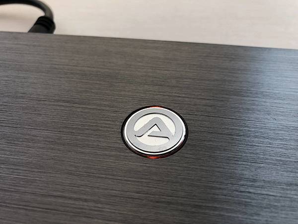

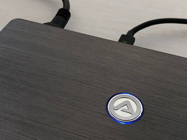

▼正上方的 LOGO 接上電源之後呈現橘色,很令人驚喜。
▼開啟電源之後變為藍色,雖然設計導光柱會增加許多麻煩,但發光的信仰是不容磨滅的!

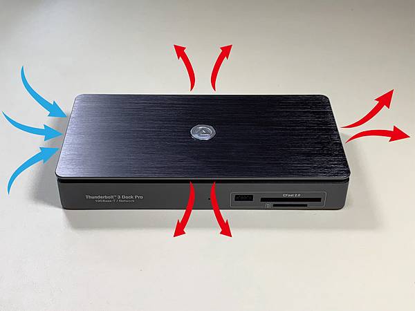

▼他牌的這種 Dock 為了散熱,通常都設計成許多開孔。不過 AKiTiO 當然要與眾不同。

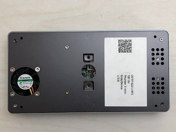

現在來揭曉有上下層的原因,從側面觀看,中間有一層夾縫。

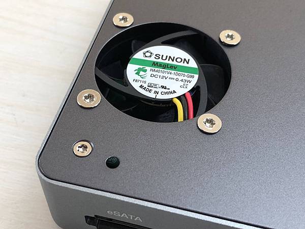

▼把四周的螺絲鬆開,拿掉上蓋之後就變成這樣子。左側有一個導熱風扇,中央的開孔是為了導光柱,右側則有出風孔洞。
這樣瞭解嗎?廢熱等於是同一個方向的循環,你說酷不酷!
▼散熱風扇使用磁浮的 SUNON 風扇,如果想要更安靜的工作環境也可以關閉運轉。(其實是為了幫 10GbE 網路晶片散熱)

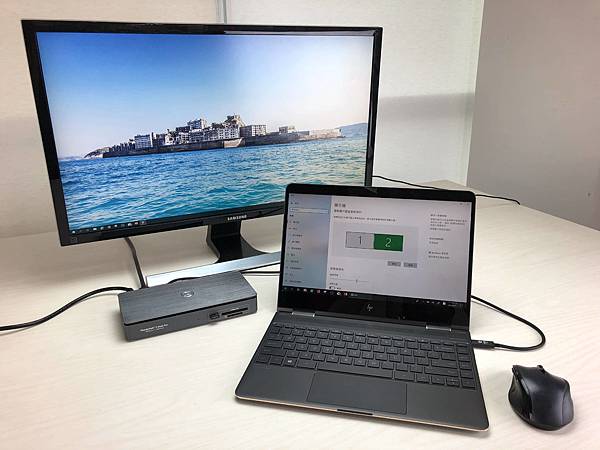

▼先使用 DisPlay Port 接個 4K 螢幕看看,顯示上沒有問題。
▼就算使用的不是藍牙滑鼠,滑鼠的接收器 (Dongle) 接到 Dock Pro 照樣可以使用。
▼因為有 PD 60W 輸出,不需要筆電變壓器也可以直接供電,乾淨俐落!

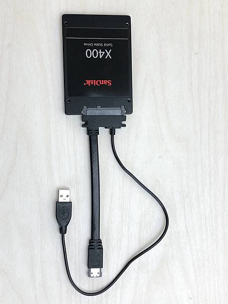

▼接著測試接上 eSATA,這時候需要一個小道具 —> eSATA to SATA 轉接器
▼USB 剛好可以從旁邊的 USB Port 供電,確認正常使用沒有問題,

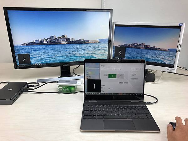

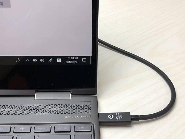

▼如果搭配 T3-2DP 使用,因為 Dock Pro 有菊鍊 (Daisy Chain) 的功能,可以直接串接 TB3,接上兩個螢幕做延伸。

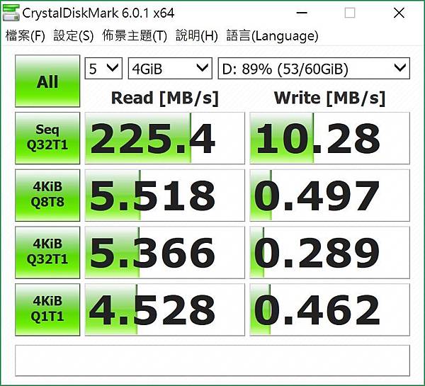

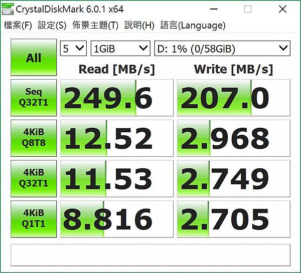

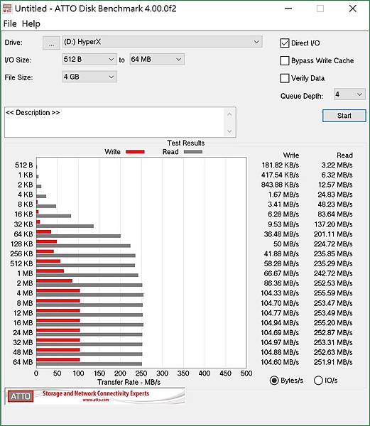

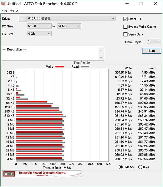

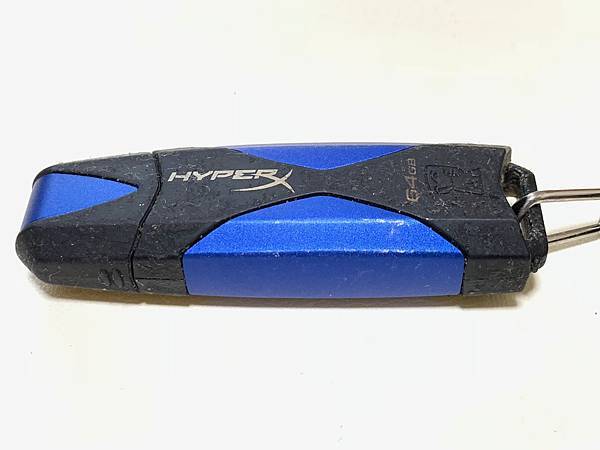

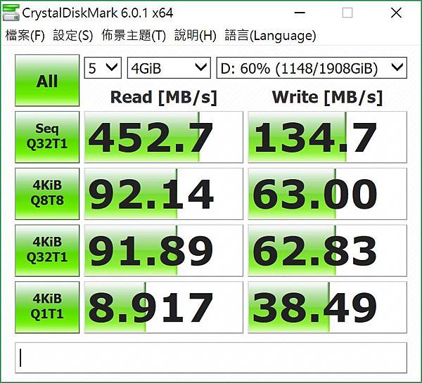

▼接下來測試隨身碟,使用的是自己已經用了好多年的 Kingston DataTraveler HyperX 3.0 64GB,官方數據為 R: 225MB/s、W: 135MB/s
▼CrystalDiskMark 測出來的讀取合格了,但寫入速度有問題,可能是裡面的檔案太零散的問題,
▼AJA 測出來的數據符合標準
▼ATTO 測出來的數據也符合標準

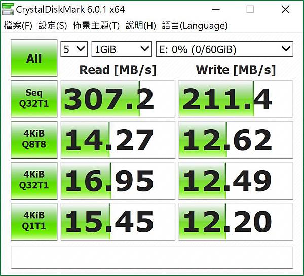

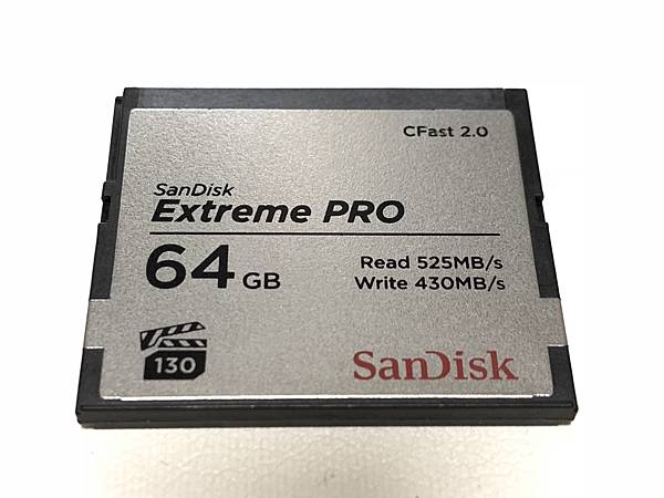

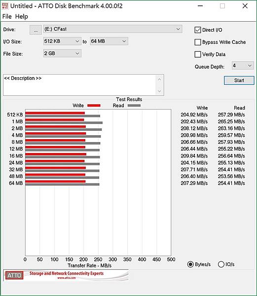

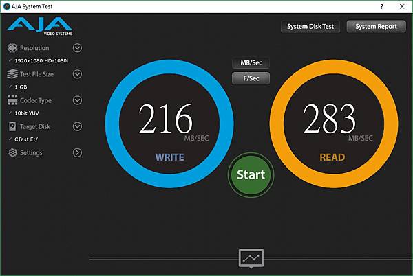

▼再來測試 CF 卡,使用 SanDisk Extreme Pro 64G,
▼官方號稱讀取 525 MB/s,寫入 430 MB/s
▼CrystalDiskMark 測出來的速度,讀取 307 MB/s,寫入 211 MB/s,差異頗大,
▼以 AJA 測出來的數據與 CrystalDiskMark 差不多,
▼以 ATTO 測出來的數據也跟前兩者差不多,

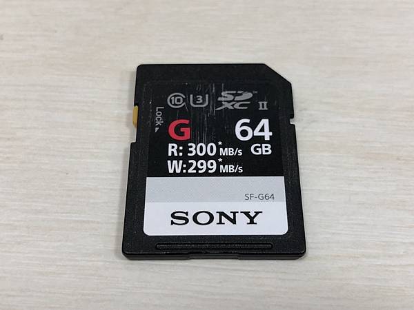

▼再來測試 SD 卡,這張是 SONY SDXC UHS-II G 系列高速記憶卡(SF-G64) 64G,官方號稱讀取 300 MB/s,寫入 299 MB/s
▼測出來的數據有些許落差,但還算可以接受,三個軟體測出來的差異不大,

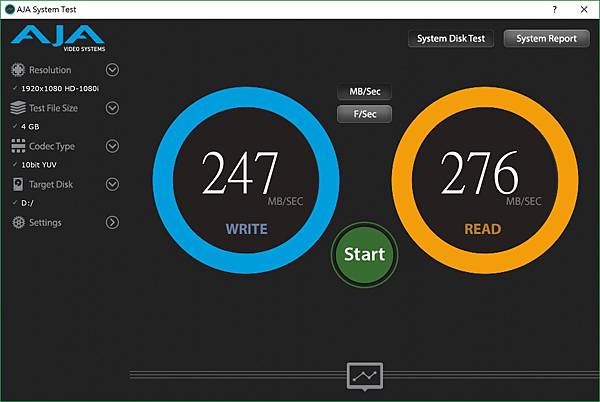

▼測試 Type-C USB 3.1 SSD,使用 SK2520 迷你金牛 U3.1 (SK2520 USB3.1),裡面是兩顆 1T 的 SSD 但並未做 Raid (Non-raid),
▼AJA 的數據很不錯!
▼ATTO 測到更好的數據,但這台 S2520 如果做 raid 0 想必數據會翻倍。

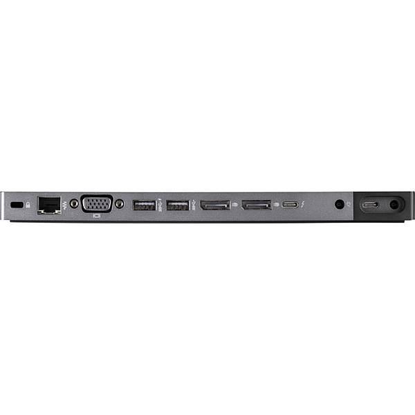

▼HP ZBook Dock with Thunderbolt 3,看就知道差 AKiTiO Dock Pro 很多

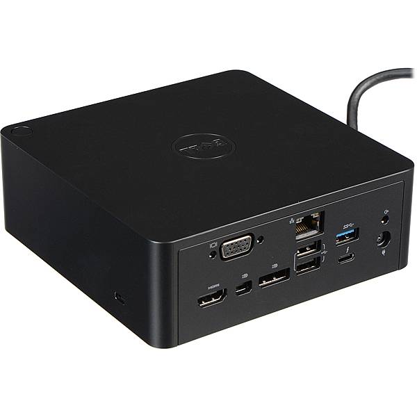

▼Dell Business Thunderbolt Dock TB16,造型有點像微軟的 NUC,RJ-45 的速度沒有 10GbE,也沒有讀卡機,

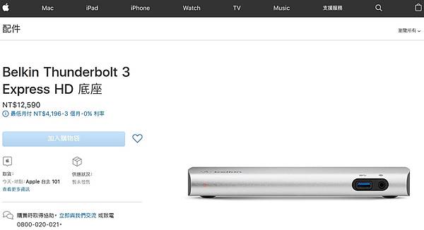

▼Apple 官網上販售的 Belkin Thunderbolt 3 Express Dock HD,也是出來一陣子的產品了,除了造型還不錯之外沒什麼亮點,
