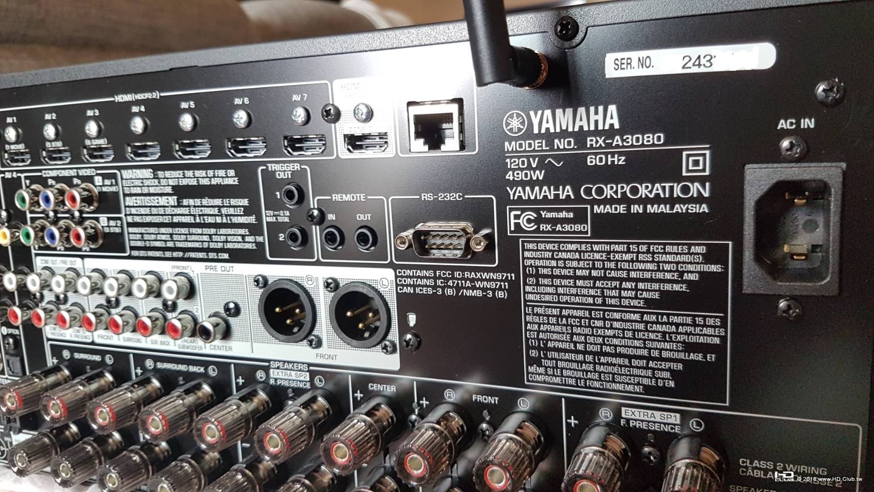

終於把用了十幾年的SONY DA-2400ES給換下來了
希望這次Yamaha RX-A3080還可以再撐10年以上
一接上網路線開機後,就提示要更新韌體
等了約十分鐘才更新完....
剛接觸新機,還不太懂如何調教
由於是買美規機,中文只有簡體中文而不是繁體
不知能不能刷成繁體...
製造地:馬來西亞遙控器是多了白色背光
和3070的遙控器不一樣
音色大約就和DA-2400ES差不多(木耳聽不太出來)
音場比以前的DA-2400ES來的好些
尤其我最愛的低頻音比之前的擴大機好很多
有下載手機APP
但似乎必須手機也要連到相同的Wifi才能操作
無法直接做綁定(缺點)

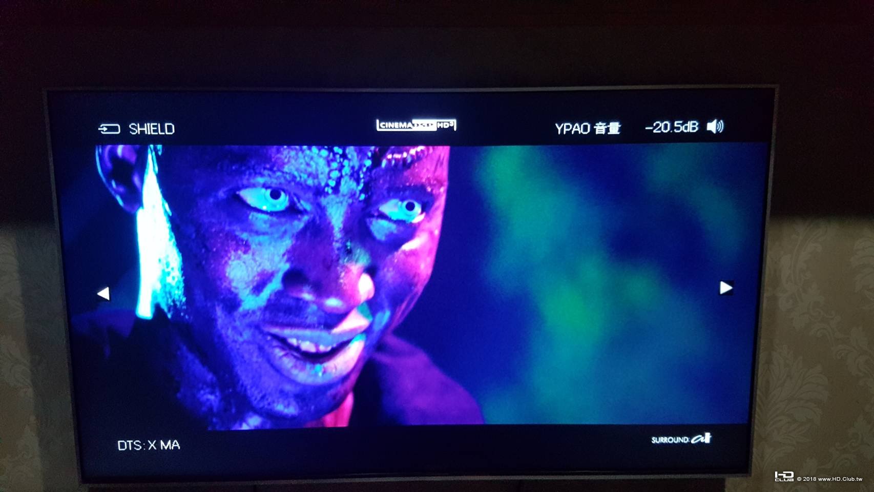

播放 殺戮元年 終於點亮新規格音效 DTS:X MA

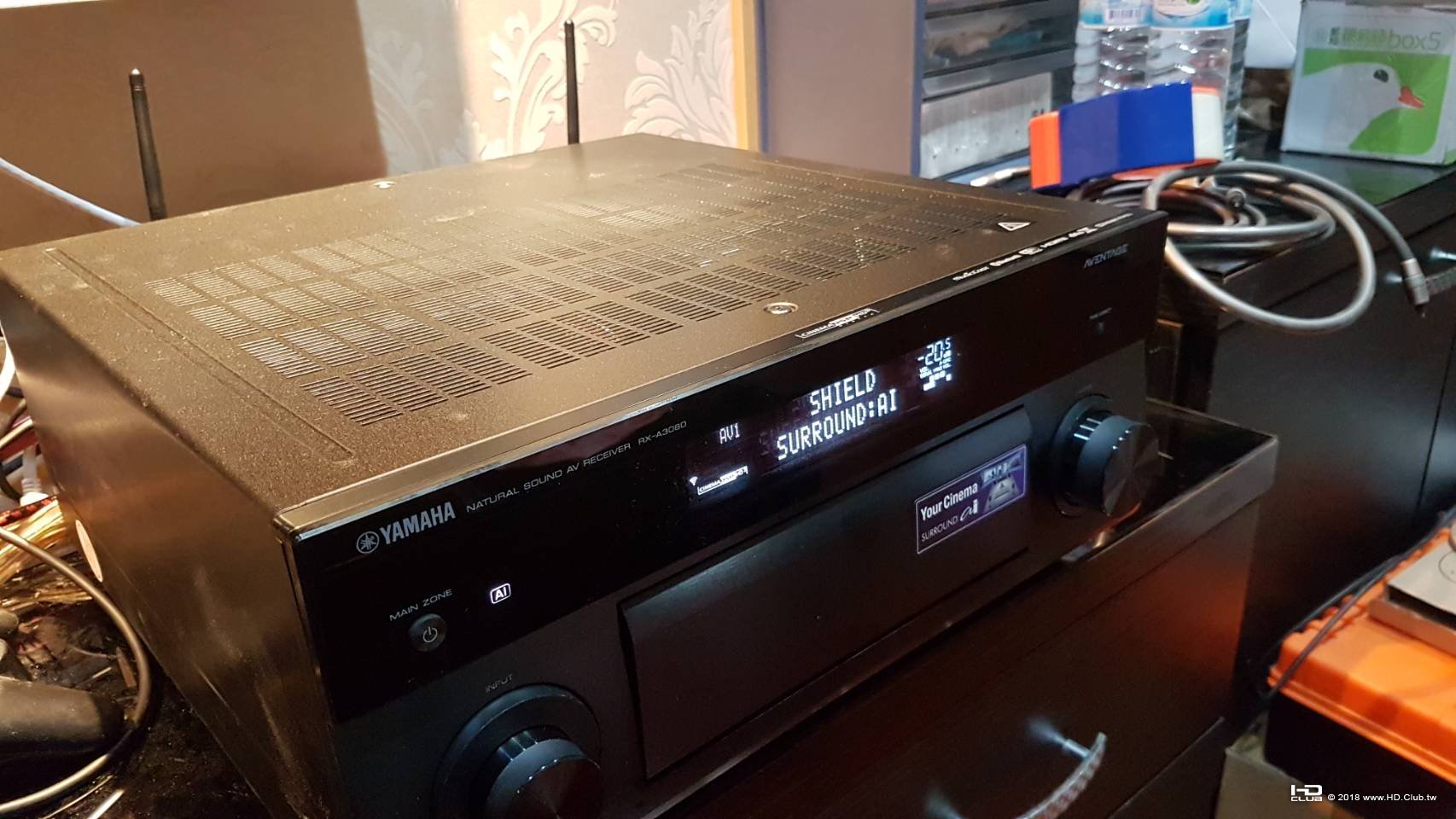

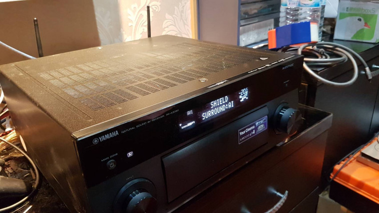

至於A3080的優點
YPAO的EQ校正蠻準確的,有開啟YPAO,整個音場變得很棒
Surround:AI也超實用的,對於我這種懶得一個一個DSP去試的人
直接開啟Surround:AI 真的很方便
我用nvidia shield tv 聲音設定混至5.1聲道
看youtube聽音樂真的很棒
