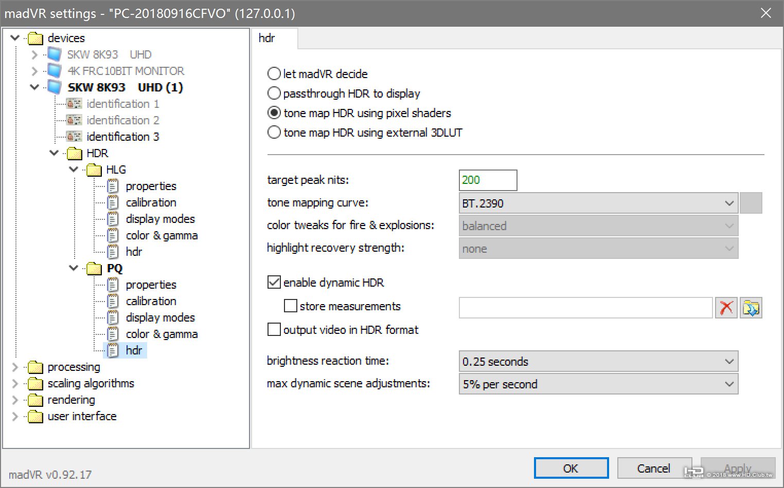

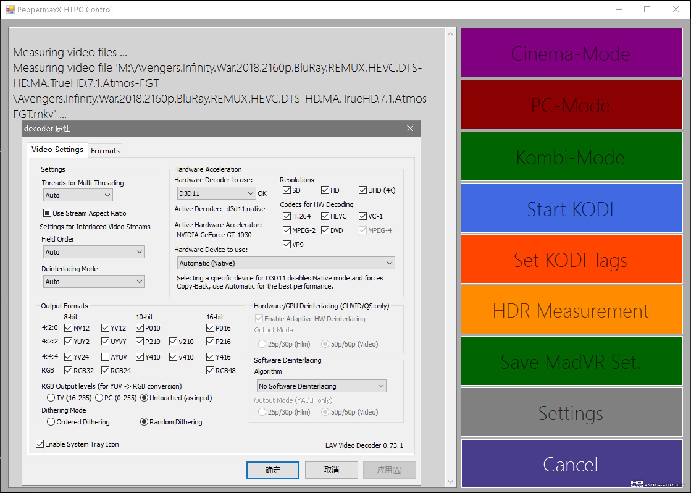

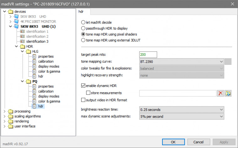

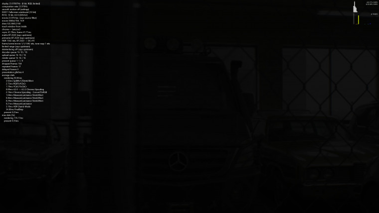

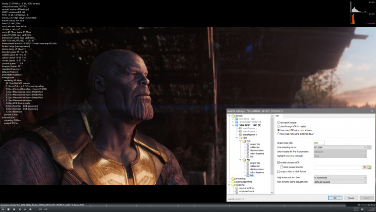

        話說HDR動態映射技術,一直是高高在上的感覺.Dolby Vision,HDR10+天生具有動態映射能力,支持對每一幀或每一個場景進行單獨優化映射.
        對了,大法的X1E不也是有動態映射能力麼..扯遠了,讓我們還是看看madVR的神奇能力:(madVR下載地址請移步https://hd.club.tw/thread-195829-1-1.html)

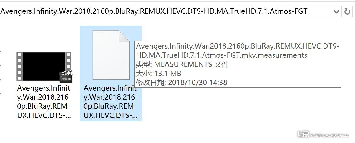

要想獲得最佳效果,事先要對HDR檔進行測量,得到HDR測量檔。(測量速度與PC配置成正比,顯卡1030起步.)
LAV設定請參照上圖

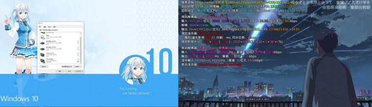

播放時自動加載測量檔,OSD顯示:
今天又更新了:
HTPC控制工具:
http://download.seven-c.de/files/madvr/htpccontrol.zip
madVR測試升級包,覆蓋到madVR原有文檔即可.
http://madshi.net/madVRhdrMeasure26.zip

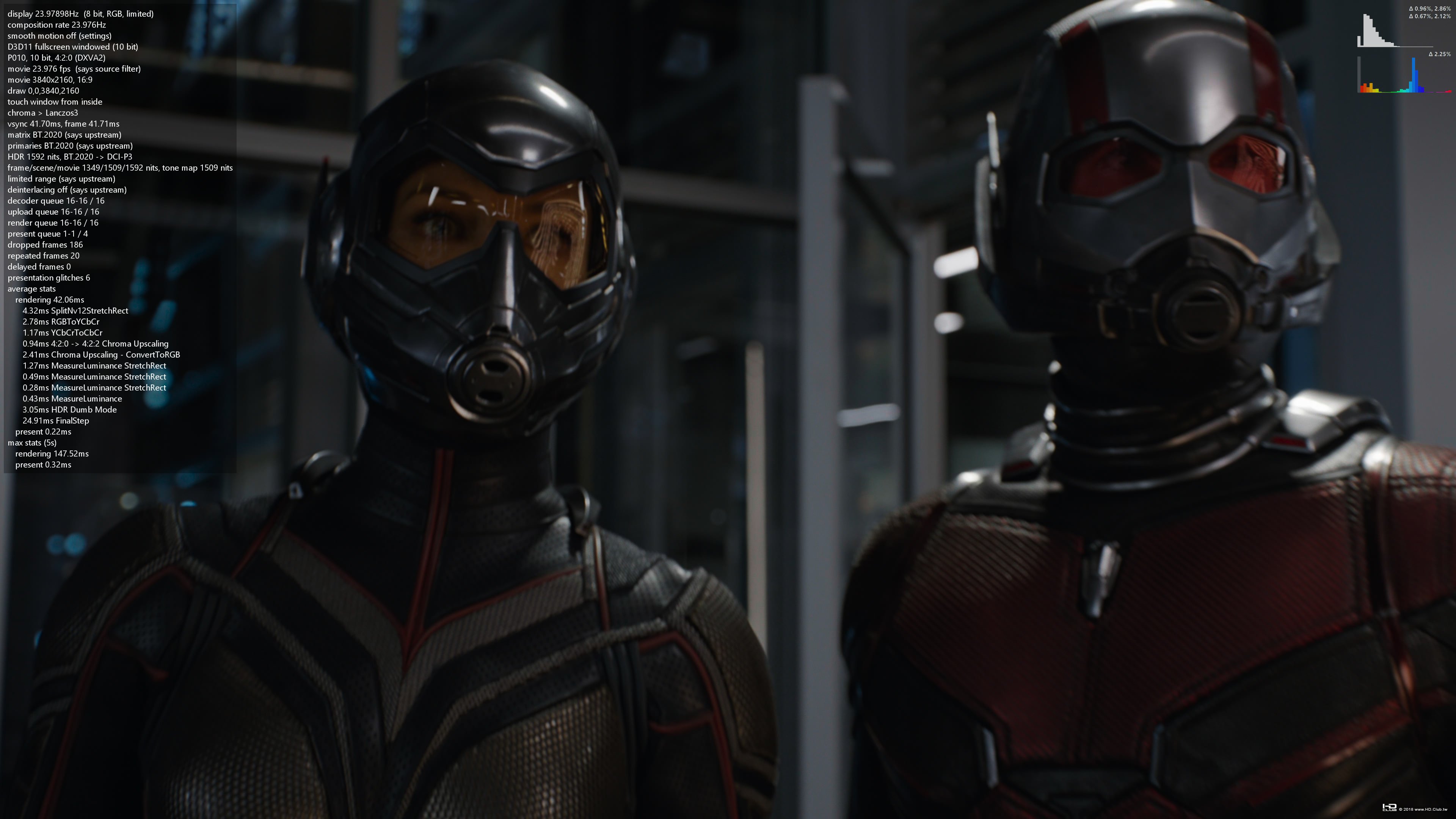

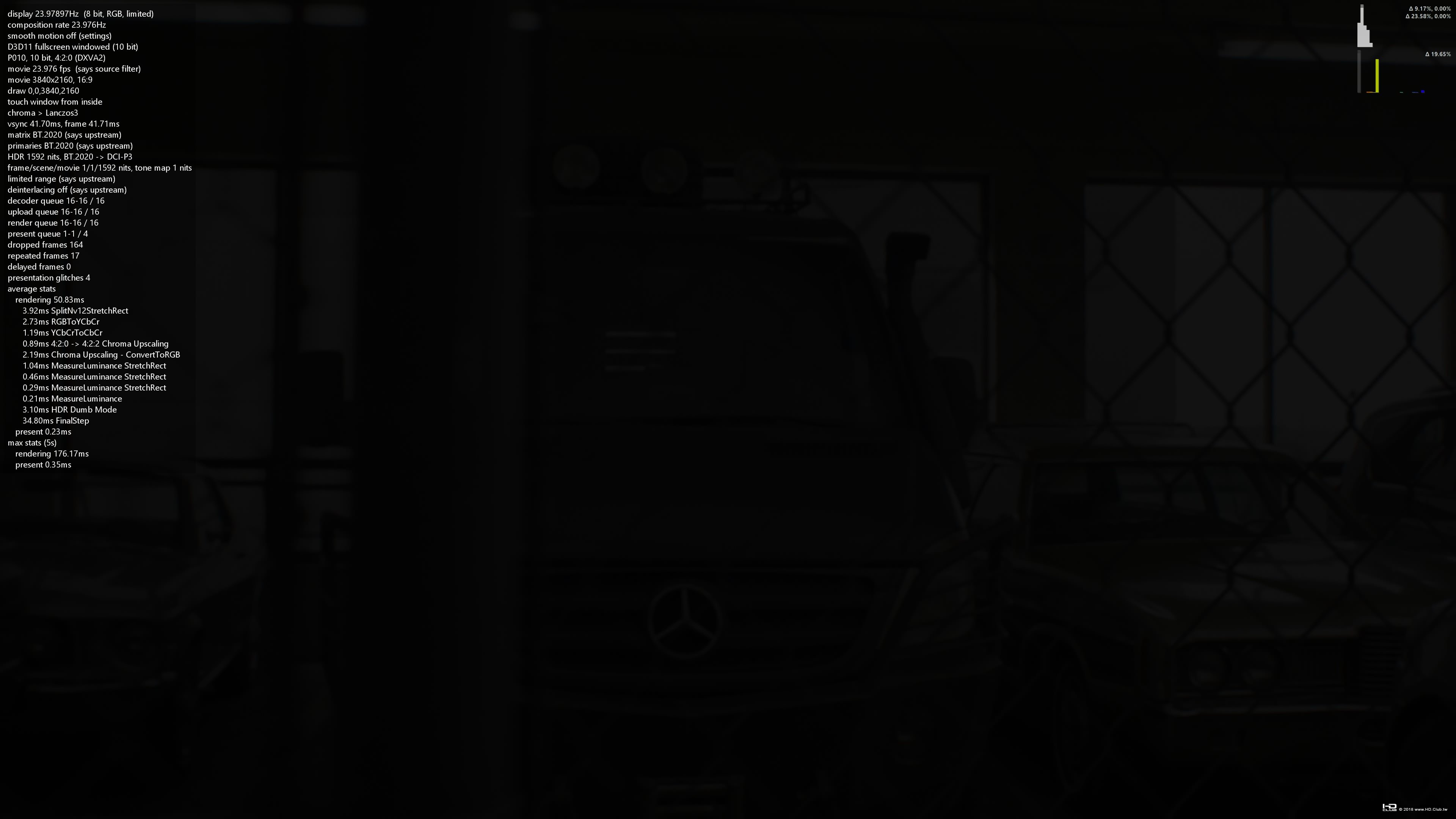

拿蟻人2原盤里的00041.m2ts演示一下:
  1. Measurement File : G:\003\HDR\Ant-Man.And.The.Wasp.ts.measurements
  2. Created : 2018/10/31 13:18:29
  3. Scene Count : 115
  4. Frames Count : 780
  5. Duration : 00:00:32
  6. Completed : 1
  7. MaxCLL : 1592
  8. Average scene peak nits : 241
  9. Time Weighted avg. scene peak nits : 531
  10. Max peak nits (00:00:30-00:00:30) : 1592
  11. 2. peak nits (00:00:30-00:00:30) : 1468
  12. 3. peak nits (00:00:30-00:00:30) : 1455
  13. 99% of scenes scene peak nits below : 1509
  14. 90% of scenes scene peak nits below : 655
  15. 50% of scenes scene peak nits below : 147
  16. 90% of movie time scene peak nits below : 1592
  17. 50% of movie time scene peak nits below : 380
複製代碼
從上面兩張圖的OSD訊息可以看出,不同的場景是採用不同的參數進行映射優化的.這不就跟HDR10+有異曲同工之妙嘛!~~感恩發明madVR的大神

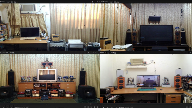

謝謝分享...

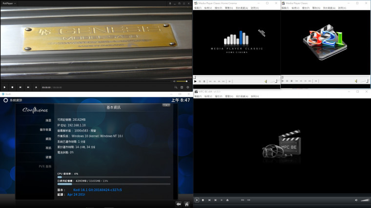

剛好3星期整理過程,房間.模型工做室:電腦.音響調整定位.擺設完成,軟硬體調校....算完成
測試電腦播放軟體(PotPlayer64 Kodi及mplayerc共5套)針對播放影片.音樂特性比較

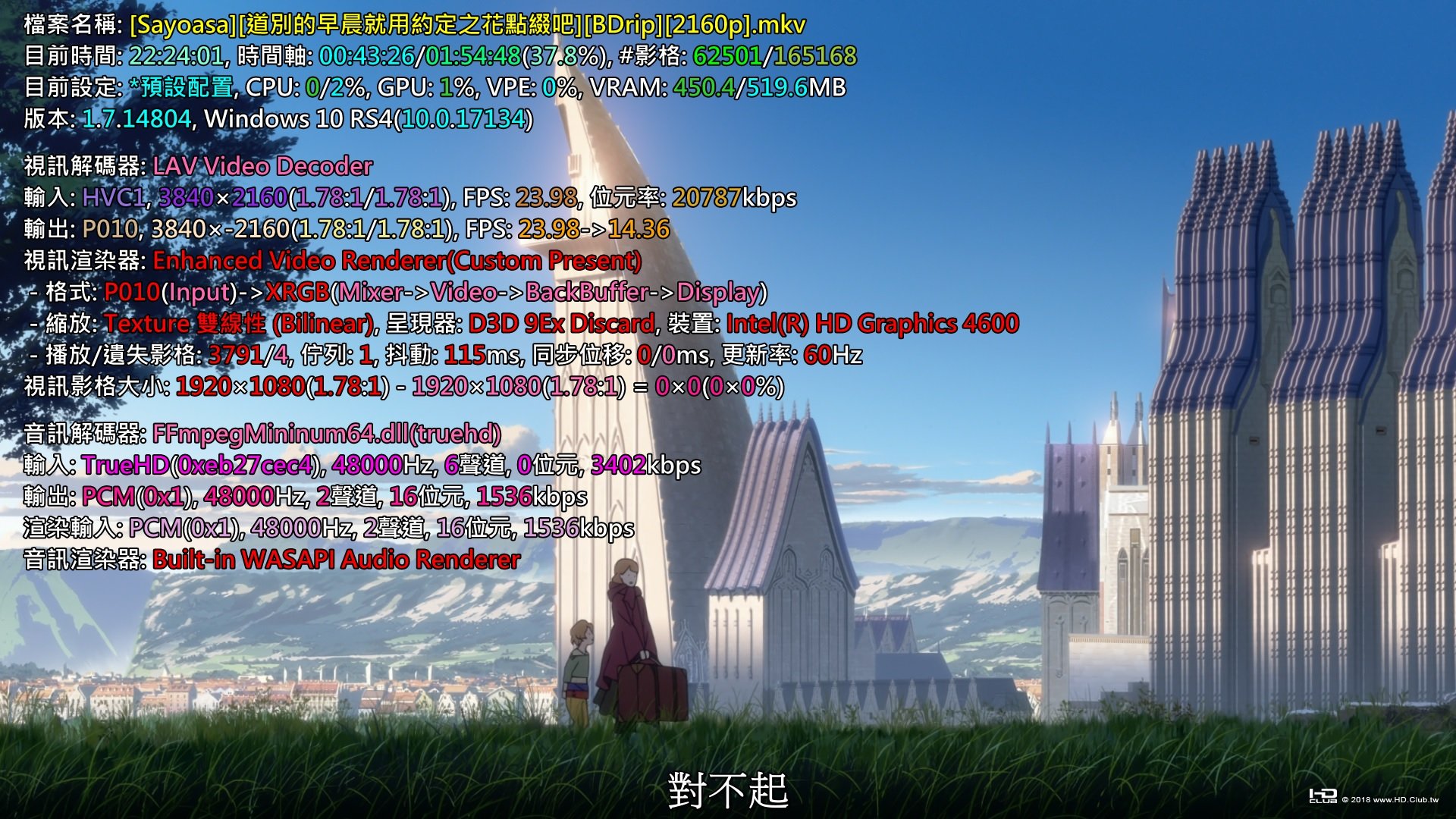

我使用:LAVFilters-0.72-x64 對我來說!測試電腦播放軟體一種...
針對POT播放器設定...更新之後一個月,影像有提升,比較不受POT播放器,預設過多錯誤,無法正確播放,為優化畫質所做的所有努力。
安裝 PotPlayer 和 LAV Filters效果
電腦播放軟體更新時,看到一起更新,效果不錯,可以依聲音需求對應做聲道調整!
電腦PotPlayer 和 madVR 的播放器教程
https://vcb-s.com/archives/7228/comment-page-9
結論:依自己個人需求設定,看一看就好

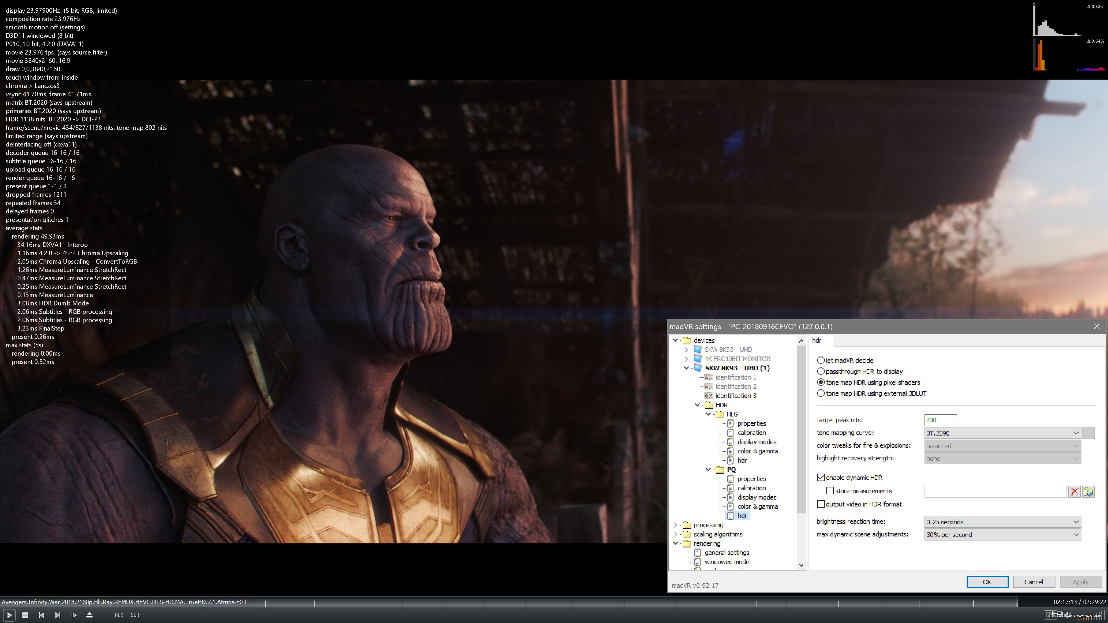

您好,請問需要測量多久(換影片就要重新測量?)?程式會顯示測量完成嗎?還有您有套用3d lut檔嗎?不知道為何小弟這邊測都會出現NO HDR,無法做出測量檔(可是撥的時候按CTRL+D都會出現HDR nit數字在變動,確定是HDR的影片,但就是沒辦法測),問題很多,不好意思,謝謝

您的問題,可以參考一下這串討論:
測量時間:
https://hd.club.tw/forum.php?mod ... 829&pid=1947558
最新測試版:
https://hd.club.tw/forum.php?mod=redirect&goto=findpost&ptid=195829&pid=1950908
htpccontrol程式會顯示測量完成,未套用3d lut檔。

感謝回復,查閱討論串,發現可能是系統問題造成(因為設定都一樣),所以無法測量。似乎每換一部影片,就要測量一次,請問對嗎?謝謝
 樓主| 發表於 2018-12-9 21:32:33 | 顯示全部樓層
knk 發表於 2018-12-9 11:08 AM
感謝回復,查閱討論串,發現可能是系統問題造成(因為設定都一樣),所以無法測量。似乎每換一部影片,就 ...
對,每部影片都要進行測量的,測量目的就是播放每一部影片時,都能最優化。如果嫌麻煩,也可不用測量,打開動態映射也會有效果,只是精度就會差一些了。

感謝版主回答。因為小弟這的系統無法測量,最近會想測看看madvr的另一個HDR to SDR的3d lut檔功能,之前小弟只有用SDR的3d lut來撥FHD的藍光,有HDR的影片,madvr似乎也會自動根據SDR的3d lut檔對應(只是色域是rec 709的),準備針對HDR,改成BT 2020色域來量測,專門做成HDR轉SDR的3d lut檔,希望這樣轉換效果會比較恰當。

因為系統無法測量,所以小弟先用SDR專用的3d lut檔,使用新build30版的動態映射,然後與專門針對HDR to HDR 做出的3d lut檔,播放同一片HDR影片(一級玩家)後做比較,在我的系統內,發現在細節與光影的表現上,後者的表現比較清楚,也明顯比較亮一些,以上心得供各位先進參考。
