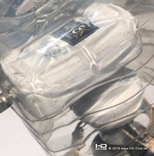

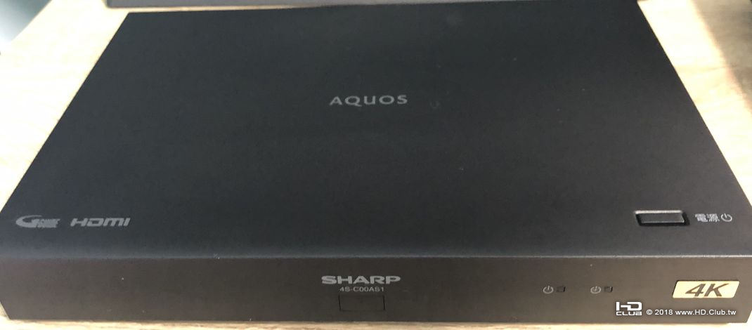

為了即將於下週正式放送的BS4K,在正式放送前預先做好了兩件事情,
第一是更換LNB,第二則是購買Tuner。
為了看到4K Logo可要做的支出也是不小的。
在這個月,台灣廠商已經開始供貨正焦盤專用的LNB了,
所以在第一時間預先換上,為了未來收視需求做好Ready,
環境使用的是180cm正焦天線,所以CS也是可以付費收視的。
接下來就是購買接收機的部分了:
樓主尚未有レコーダー(錄影機)的需求,但是對於HLG to HDR10的轉換有需求,
現使用的電視為Toshiba Z700X,算是Toshiba原班人馬的最後一系列好機器,
後來就換了團隊,最後被海信收購了(題外話:海信最近也出了Toshiba底的含Tuner 4K電視)
現使用的該款電視,不巧的並沒有支援HLG,但是Toshiba自家的Tuner也並沒有支援HLG轉HDR10的設計
(依照日本網友表示會顯示BT.2020,但是在同款機型,レンジ変換特性是寫future,估計為模擬相容)
在排除掉レコーダー本身有相容的選擇之外,最佳選擇只剩下了Sharp的4S-C00AS1,因此選擇了它。

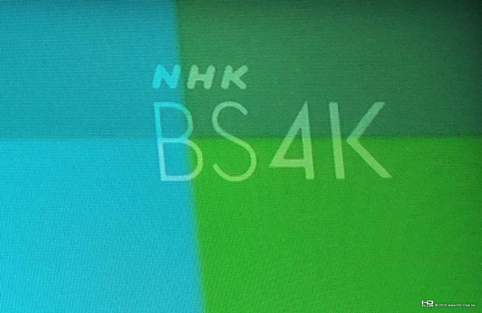

日本11/24正式發售當天,即在以最快時間取得,並且開箱測試。
機器為中國製造,並不像西風大那台8K機則是日本製造。

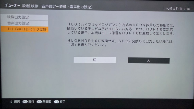

正式上機使用的部分:

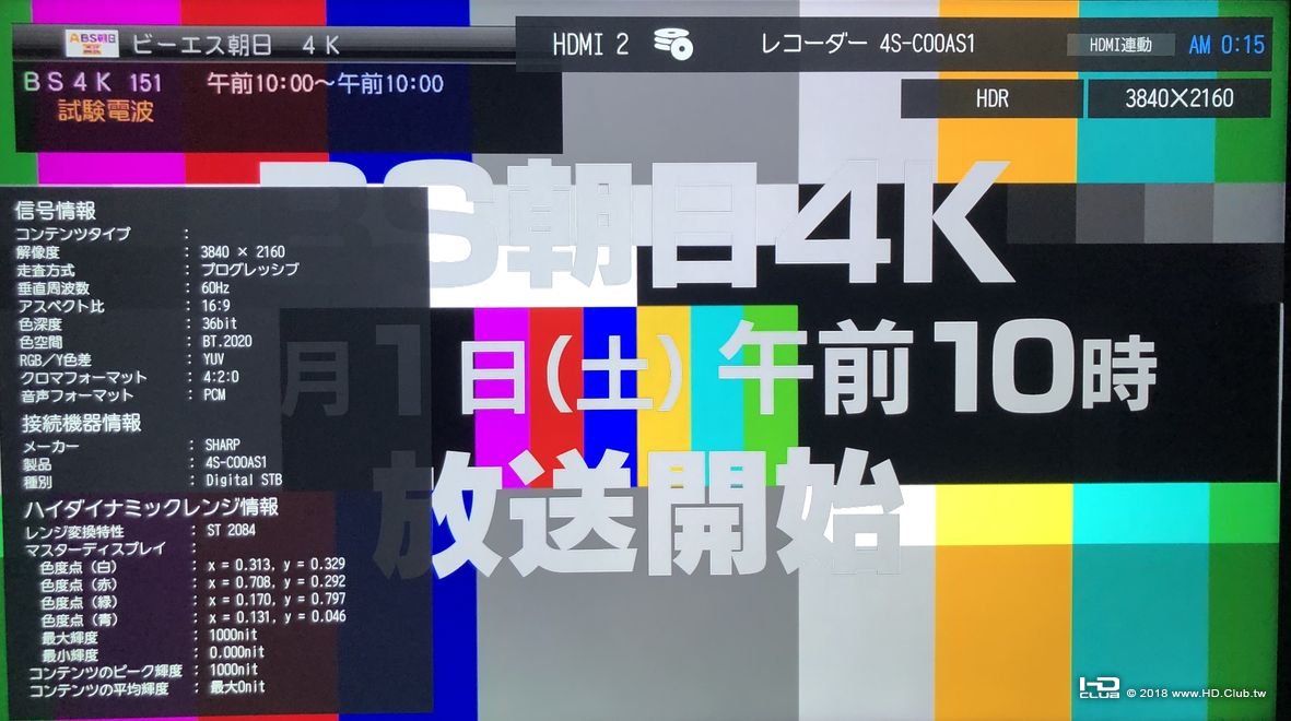

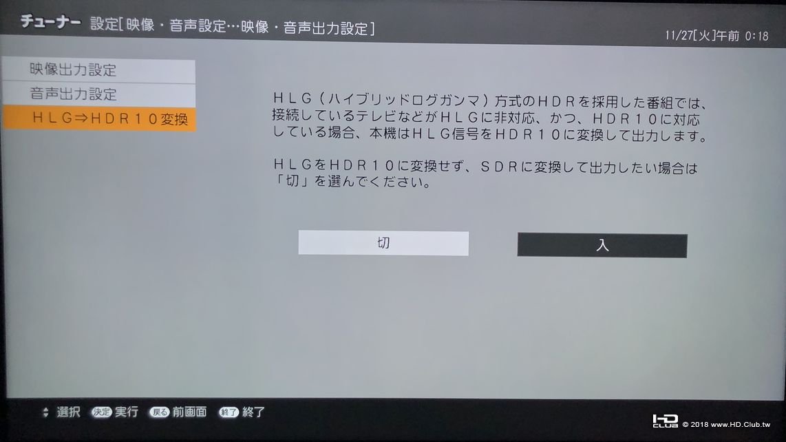

使用於Z700X是可以正確進行HLG to HDR10來點亮HDR,
有嘗試過關掉這個功能後,確實無法點亮,只能顯示為BT.2020+SDR。

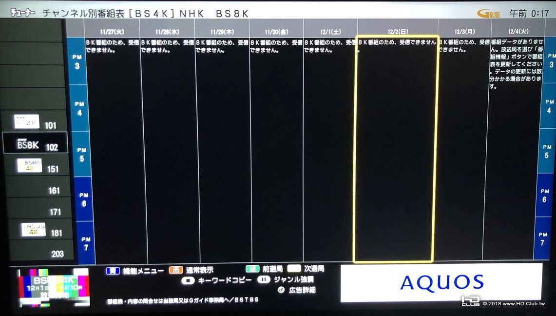

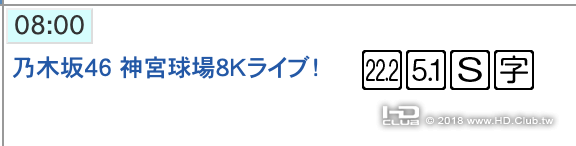

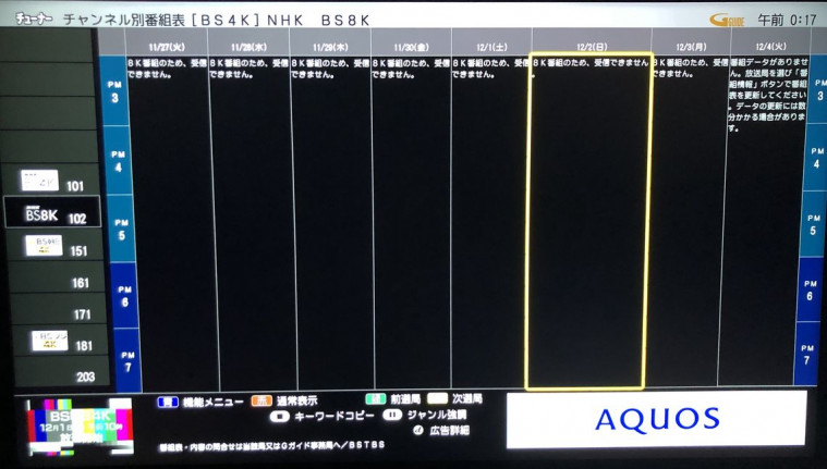

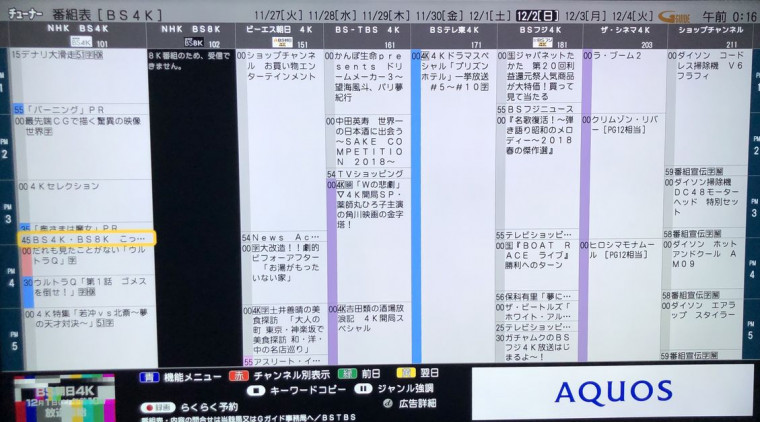

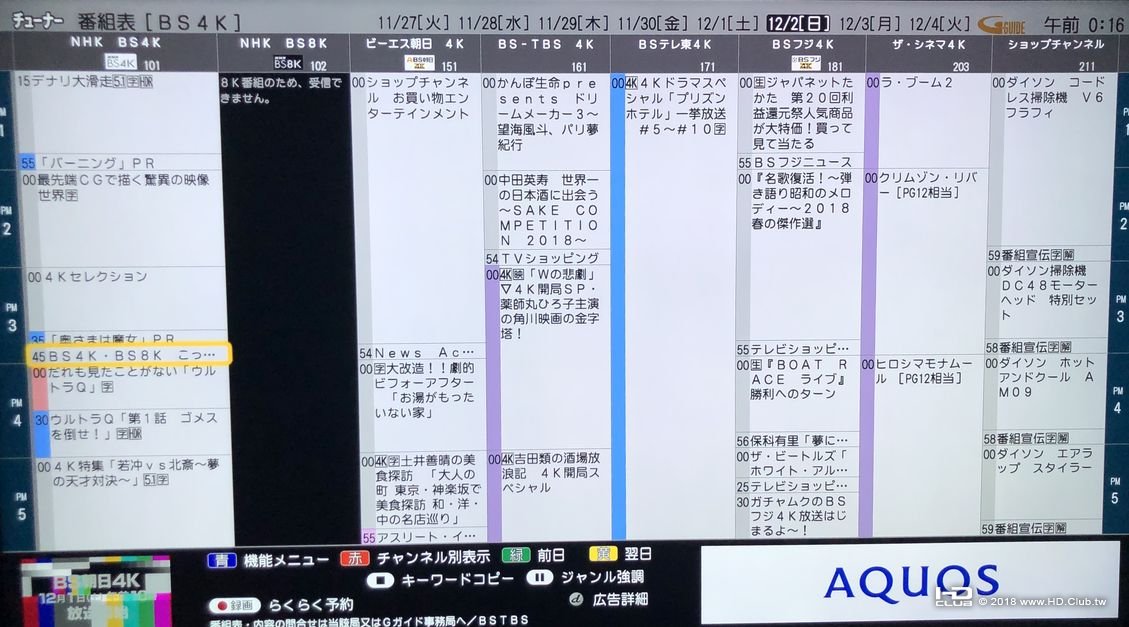

節目表:

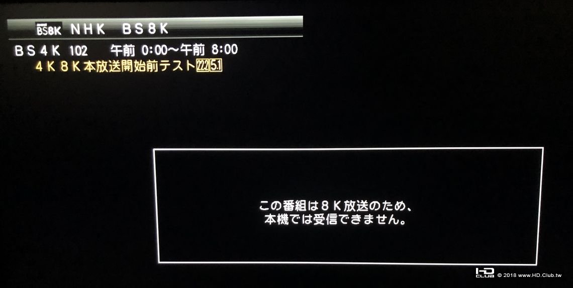

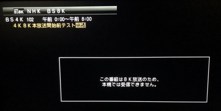

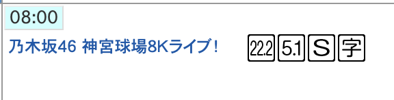

只可惜的是8K台並不能收視,EPG也是直接遮蔽了。所以這台實質只能稱為BS4K機,
最初是猜測能看到EPG應該要是可以收視,但果然是不行的。

結語:這台機器果然看不到8K頻道,只能期待年底紅白了。

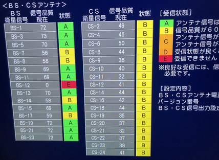

請問這支說要配180cm以上的正焦碟盤, 台北剛好180cm, 收視信號穩定嗎?
 樓主| 發表於 2018-11-30 17:00:01 | 顯示全部樓層
本帖最後由 tpdsp0598 於 2018-11-30 05:02 PM 編輯
jeremy0925 發表於 2018-11-30 12:07 AM

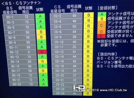

這隻是要配180正焦沒錯,訊號值如下圖給您參考,正確說法是在台北要用150收CS已經不太夠力了,
我這邊的左弦在晚上的時候,訊號反而會好一點,但是這個差距並不影響收視。
我個人沒有更換線材,若更換線材的話數據表現應該會更好一些,但目前收CS卡拉霸是沒問題的。
BS-12為未發送訊號,所以訊號是0為正常。
若在台北沒要收CS的話,也可以改用90cm偏焦+偏焦LNB可保證收視NHK BS8K台
(90cm部分為參考西風大現有收視環境)

發表於 2018-11-30 23:47:13 | 顯示全部樓層
tpdsp0598 發表於 2018-11-30 05:00 PM
我這邊的左 ...
謝謝回覆, 我用的也是日規的東芝 Z9X, 以電視自帶的接收機收訊, CS狀況沒有很好, Mnet和KBS 幾乎常在掉格的狀態, 所以我是有考慮要借此機會更換LNB, 和增購4K接收機.
不知您怎沒選購東芝的接收機? 還是東芝接收機需要訊號的門檻比較高? 我本是打算購入東芝的接收機, 天線入接收機, 再出給電視的機收機, 看4K用HDMI端子輸入, 看原BS/CS信號用電視機的接收機, 就擔心東芝4K接收機的門檻又高, 畫面又會掉格.
 樓主| 發表於 2018-12-1 13:06:52 | 顯示全部樓層
本帖最後由 tpdsp0598 於 2018-12-1 01:08 PM 編輯
jeremy0925 發表於 2018-11-30 11:47 PM
謝謝回覆, 我用的也是日規的東芝 Z9X, 以電視自帶的接收機收訊, CS狀況沒有很好, Mnet和KBS 幾乎常在掉格 ...
Mnet在半夜收訊不好,KBS我覺得訊號還可以接受,
建議趁更換LNB順便調整盤子,或許有偏差了。
沒有購置TT-4K100主要是因為z700x無法用它啟動HDR(只有電視模擬的)
所以會需要HLG to HDR10的功能,但是其他品牌的選擇並不喜歡,
例如Panasonic搭Android,Sony多Tuner但也是沒有辦法轉換,
所以就選擇了Sharp的機器。
不過左弦訊號的確弱了一點沒錯。

發表於 2018-12-6 14:27:57 | 顯示全部樓層
我這邊的左 ...
要接收CS,因為有中國衛星的同頻干擾,若有場地建議換上2.4米以達到妥善接收的可能。不過新北也有同好有說,若精細調整1.8米還是可全天過臨界的可能。
只不過這幾天在天線未動的情況下,感覺衛星又變更差,是不是因為新、舊衛星更換才導致訊號變換,這幾天重調天線就可分曉
有關2.4米天線在台中的接收成果和天線安裝實務,我想辦法再本論壇分享內容....

 樓主| 發表於 2018-12-8 01:54:26 | 顯示全部樓層
NVF 發表於 2018-12-6 02:27 PM
要接收CS,因為有中國衛星的同頻干擾,若有場地建議換上2.4米以達到妥善接收的可能。不過新北也有同好有 ...
有拜讀過大大的文章,不過現在那個干擾依然存在,
從之前觀察到現在,這陣子比較明顯的是ND-8的部分訊號會到最低值,
天候差加上干擾大的時候,會落到底線不少,
但多數時候ND-8是會勉強在臨界值。
