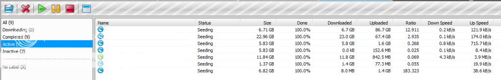

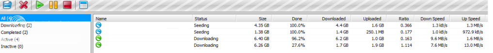

秀一下我用過的Seedbox 好了:
某家OVH reseller的Share 1 plan, 19.5歐元
100Mbps server兩個人share
同一家的Share 3 plan, 47歐元
1Gbps server三人share
(不過要OVH to OVH上傳才會有1Gbps)
當然不是隨時能有這麼裡想的上傳速度
用Share 1,平均上傳速度是1.xMB/s
用Share 3時比較大的問題平常根本無法充分利用這麼大的頻寬,平均上傳速度只有3.xMB/s
即使有TL也是一樣,應該說TL太多大水管了
最近在某個一直砍掉重練的HD站,我的upload一直維持在Top 10,靠的就是Share 3
不過我應該已經玩夠1Gbps的server,過一陣子就不會繼續用seedbox了..
[ 本帖最後由 wfol 於 2009-6-10 01:21 編輯 ]
