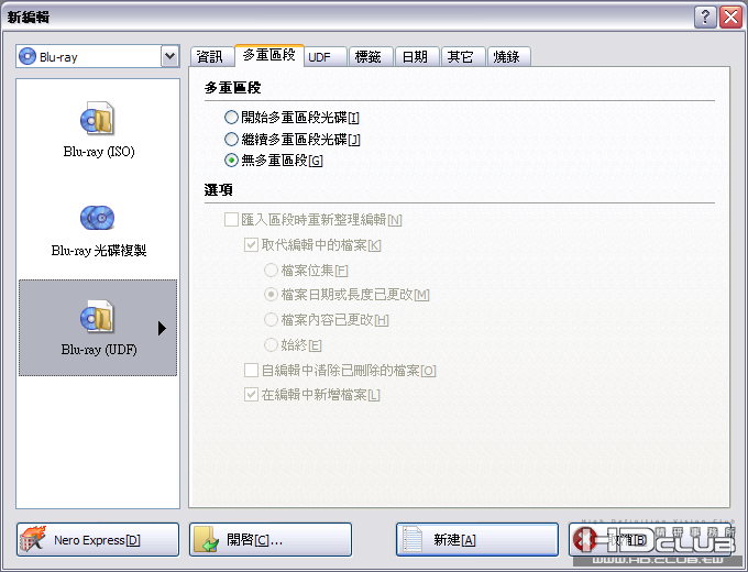

請問一下imgburn裡那一個選項是"多重區段"

不是~
是nero的這個功能...
原來改了兩次還是搞錯了那個名字...= ="

IMGBurn 可以做 DAO/SAO 以及 TAO
但是不能做所謂的 "繼續多重區段"
DAO = Disc at Once
SAO = Session at Once
TAO = Track at Once
碟片只要沒有 close, 就可以 Multi Session.

那麼就即是說,imgburn的default setting是不會close session了?
如果再用nero就可以繼燒了?
另外想問一下,DAO/SAO 以及 TAO這三個的區別是什麼?
還有關閉與否有沒有什麼影響?
