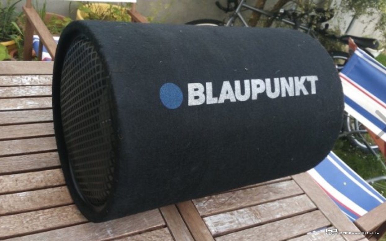

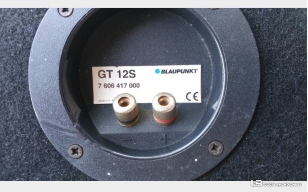

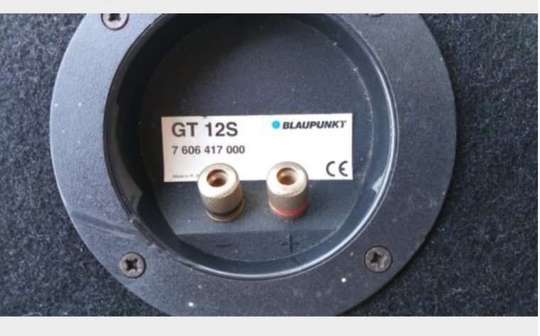

各位大大好!想請教一下,我想將這顆Blaupunkt GT-12S重低音
接到家用擴大機上(SONY STR-DG510)
請問要怎麼接呀?以及用什麼線接?因為不太懂專有名詞,可否附上圖片解釋,謝謝!

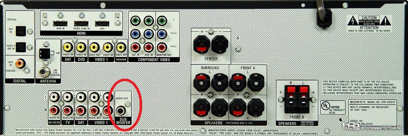

你環繞擴大機的重低音輸出是設計給主動式重低音使用
你圖片裡的重低音是被動式的
主動與被動的分辨:主動式通常是一個完整的系統,一顆喇叭就自帶放音功能,也就是自帶擴大機,你會看到他需要額外電源供應
被動就是一般喇叭,需要接上擴大機才會發聲
所以,你的Blaupunkt重低音如果要接上環繞擴大機,他會需要一台後級擴大機
但因為重低音喇吧不是很好驅動,他需要比一般擴大機還要更高的瓦數去驅動

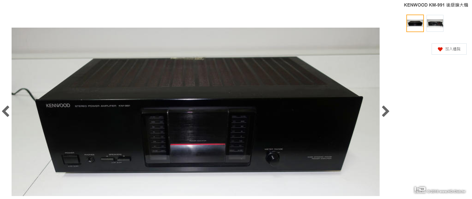

家用後級擴大機

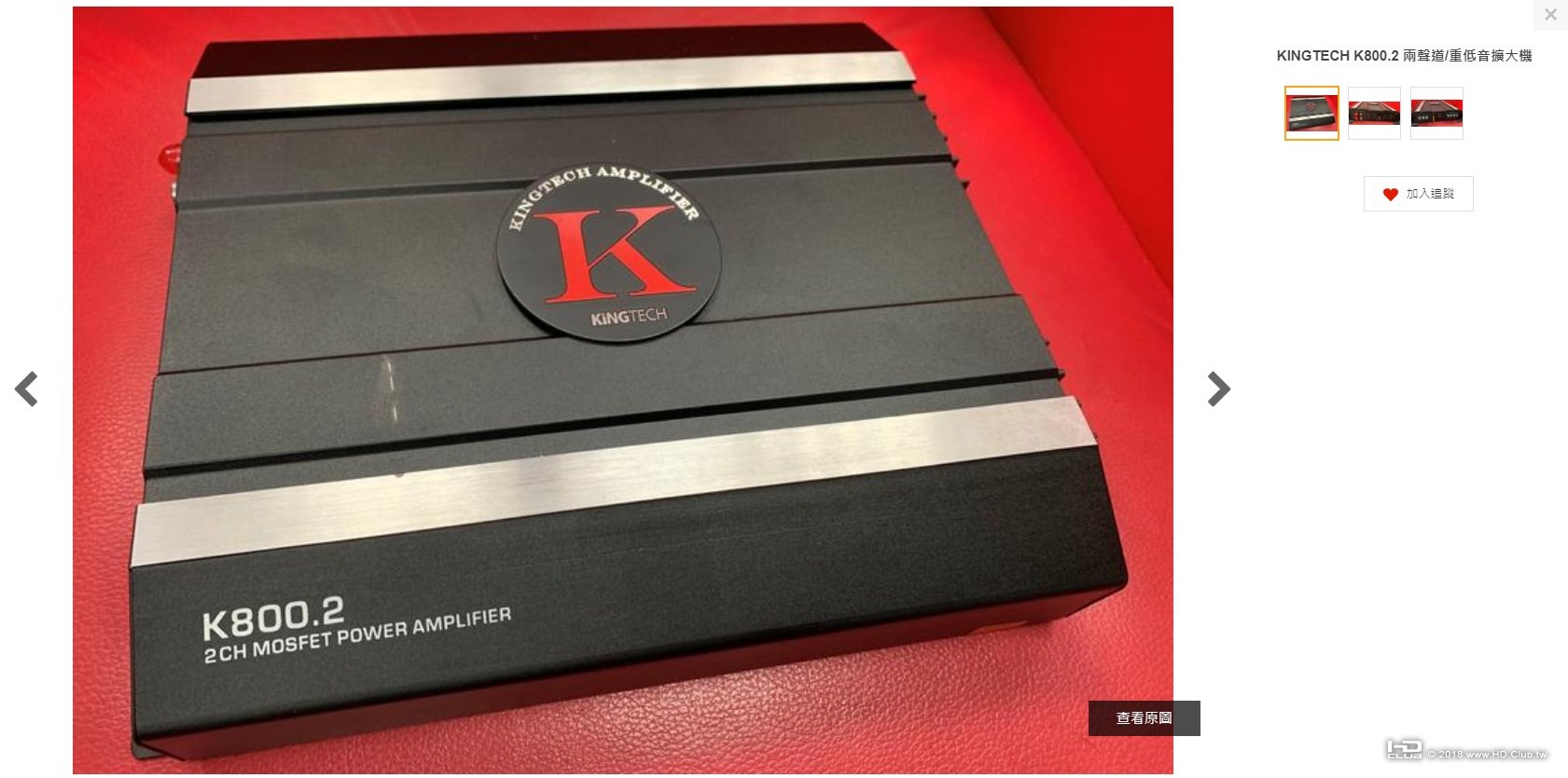

或車用擴大機
家用後級擴大機是最簡單的方法,只要在你環繞擴大機屁股後面的Subwoofer
接在後級擴大機,後級擴大機輸出再接至你的重低音即可發聲
家用後級新品大多都滿貴的,所以不妨看看二手市場,這東西不容易壞掉,除非你故意操他

車用擴大機我想應該也是這顆重低音來的地方,他看起來像從車上拆下的
所以如果你有記得把跟他在一起的擴大機拆下來的話也可以試著用用看
這個方法比起上述較麻煩,但如果你喜歡DIY又想省點錢,那不仿試試
車用擴大機比較不一樣的地方是他的供電是12V,也就是你汽車電瓶的電壓,所以不能直接插上家裡的插頭
你還會需要一個變壓器,把市電110V降壓至12V給車用擴大機用才不會燒壞
變壓器也不可以買太兩光的,因為這些車用擴大機會消耗很大的電流,所以要注意你要用的車用擴大機會消耗最高電流是多少
通常他們身上會有顆保險絲,拆下來看數字寫多少,假設10A我會建議選購15A以上的變壓器做保險
另外車用擴大機會有所謂的"開機線",通常標示為REM,這個要連同電源正極一起連接才會啟動擴大機呦
