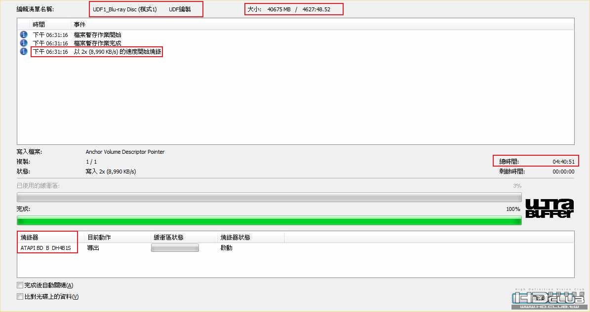

小弟我今日第一次嘗試燒 Sony 的 50G BD-R DL(可列印裸片), (用Nero 9x 燒)
可是確花了約 5 個小時 (如下圖), 請問這樣正確嗎? 是哪裡出錯? 換TDK 片子會改善嗎?
PS: 片子燒完了; 雖顯示成功; 但還有4~5個段落碼賽克
Thanks for your kindly advise
發表於 2009-6-23 10:03:16 | 顯示全部樓層
以您燒錄的資料量來看, 一倍速應該要 155 分鐘, 也就是 兩個小時又三十五分鐘
您花了 五個小時 來燒錄, 也就是燒錄速度只有 0.5x
若不是您有選擇 Verify 項目, 那就是您的電腦太忙碌了, 來不及給 Nero 資料燒錄.
不然就是您的燒錄機有問題 (Lite-On ?!) , 換一台再試試看吧.

但是燒 25GB BD-R 確完全ok.....,

真是奇怪; 改用 Sony BD-RE 50GB DL 兩倍速燒, 一切正常, 共花了1小時44分
好像是 Sony BD-R DL blank disc 的問題, 有網友有相同經驗可分享嗎?
 樓主| 發表於 2009-7-5 19:53:48 | 顯示全部樓層
解決了---> 用 ImgBurn 燒就ok (別用 Nero or Power2Go)
