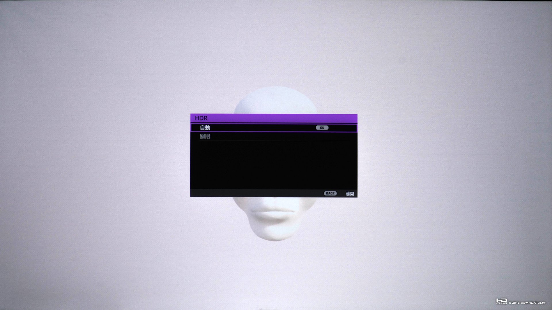

而本次的一大亮點,HDR的支援度以及BENQ新增加的黑科技。支援度的部份當然還是普及率最高的HDR10為主,另外也支援HLG(廣播頻道)。Dolby Vision的部份,目前仍未有家用投影可支援。上面說到黑科這部份才是今天的重點HDR-PRO的功能選項。這個部份BENQ預設了五種不同的布幕呎吋大小,設定了五種不同的模式可供用戶自行調整。從選單從我們可以看到5個分位,從2~-2。官方表示0為表準,對應的呎吋應120吋,最大可以對應至180吋。個人認為新機時也許對應到150吋以上亮度還夠使用。經過時間的消磨後!我認為還是不要將呎吋超過150吋,對亮度的考驗較不是那麼折磨人。

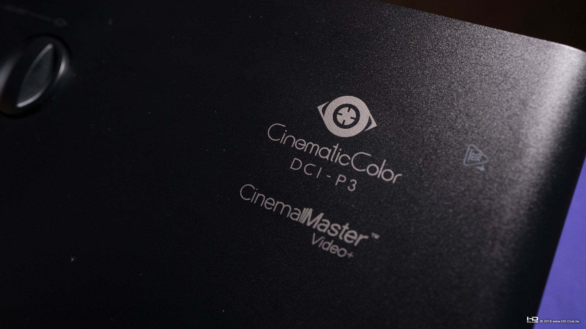

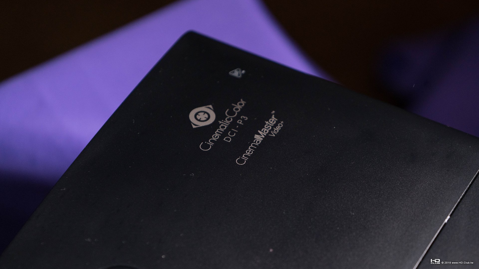

色彩的部份,W5700更是一大突破!實現了十萬以下機種擁有DCI-P3 100%的規格。而BenQ是業界少有擁有標準校正能力的廠商,正確還原4K BD的原始風貌貌。目前市面上大部份的的廠家在行銷話術上都容易玩文字遊戲。所以大家看規格時要特別小心。不少市面上平價的機種都會註明支援BT. 。這類型不應該列在規格表,應該以行銷話術來簡稱。小許一位好朋友真平兄!致力於宣導標準畫面的重要性。時常於全省各地開辨講座,目地就是希望台灣的玩家們正視“標準”的重要性。而在色域規格上如果說成支援!其實每一台支援。影像能出的!都可以算是支援。色域是要講實體的,要真的量出來才有意義。
https://www.benq.com/zh-tw/knowledge-center/technology/knowledge-of-color-tv-monitor-projector-01.html
https://www.benq.com/zh-tw/knowledge-center/technology/knowledge-of-color-tv-monitor-projector-02.html
目前這樣的規範使用於電影及4K BD,未來會慢慢的普及到廣播頻道,也就是我們平常在看的電視節目(現階段電視節目的色域規範仍停留在Rec.709,W5700可以切換到Rec.709正確顯示)。超值的價格,感受到貼近影院的色彩表現,搭配一套效果優質的劇院音響,在家中看電影,就像置身於影城中,如臨現場!

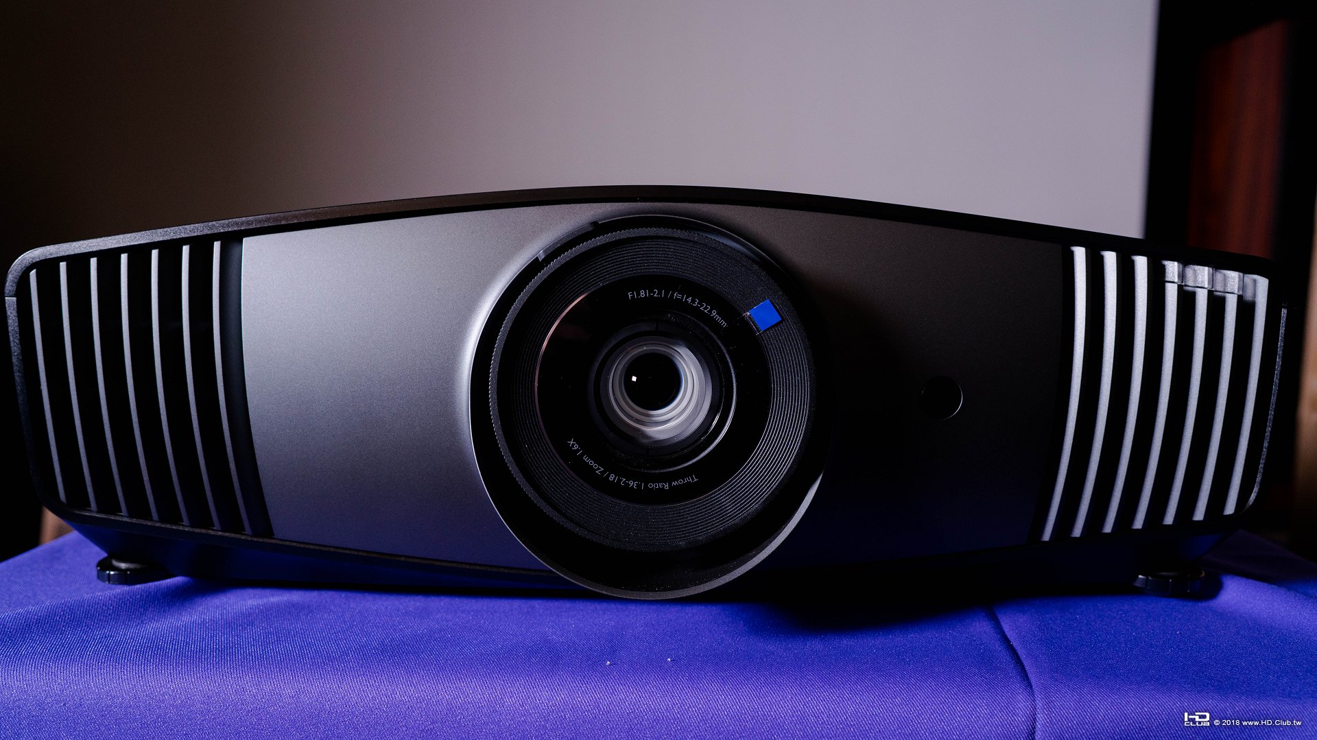

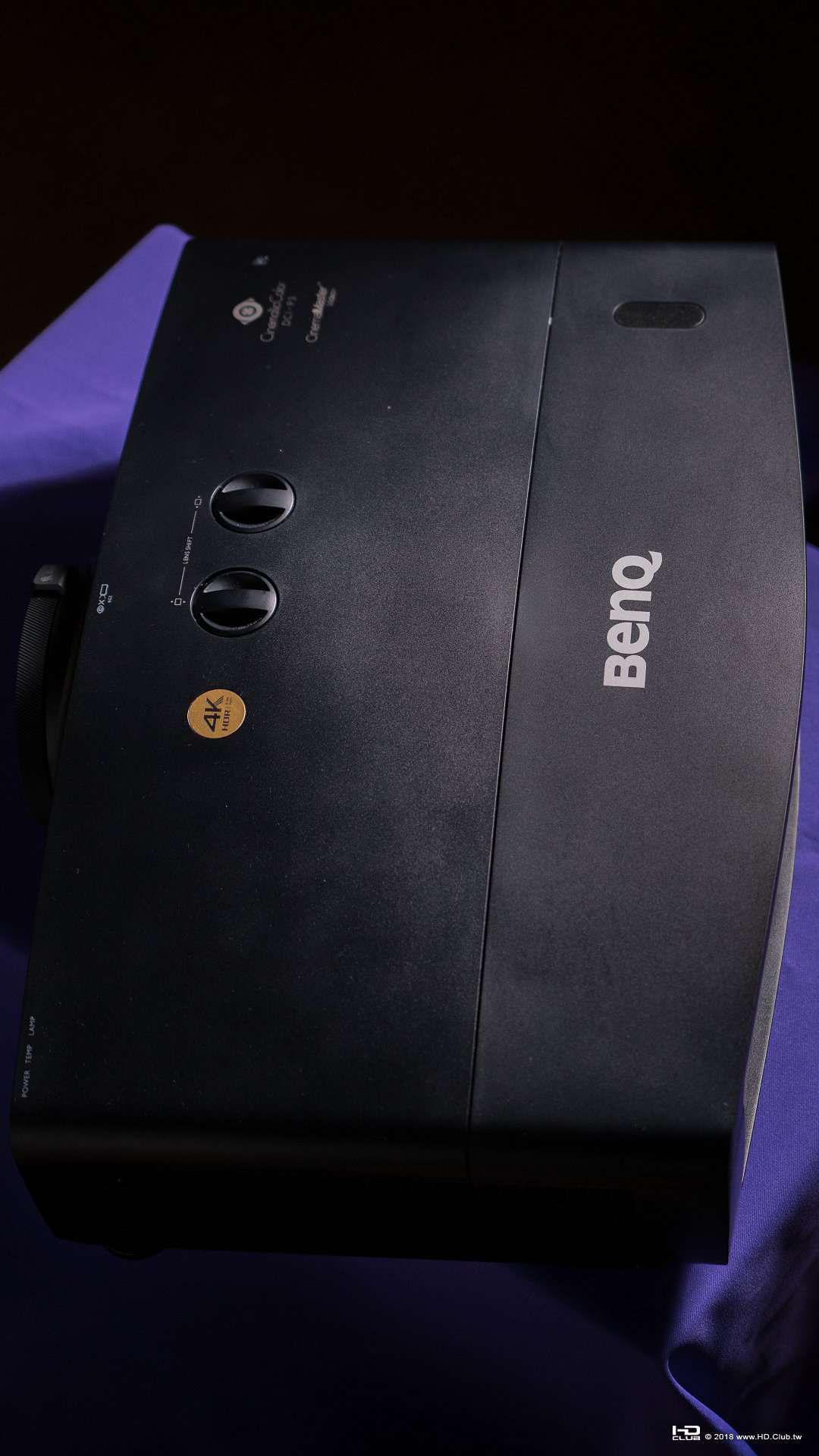

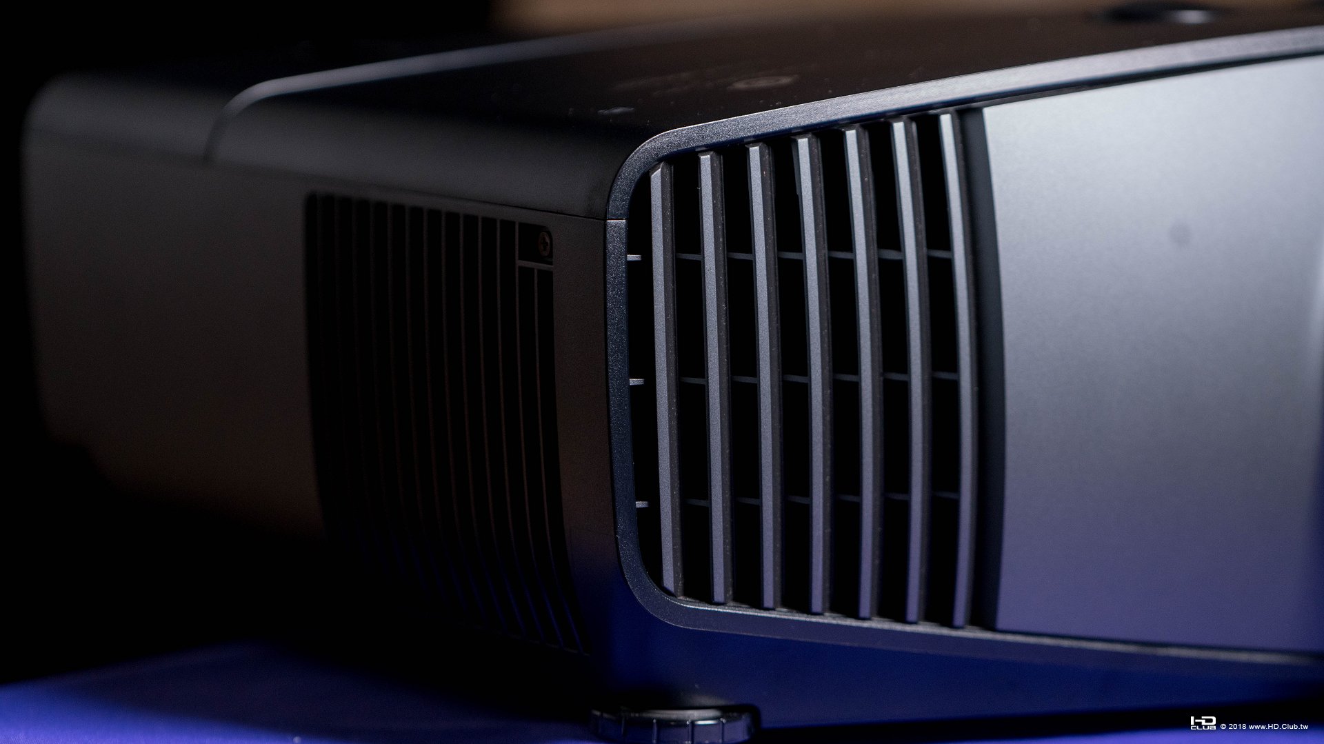

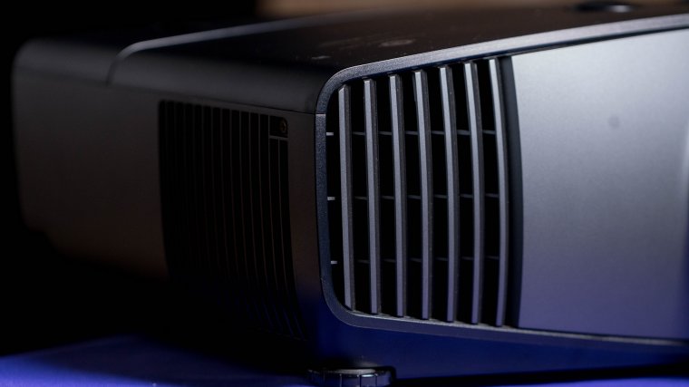

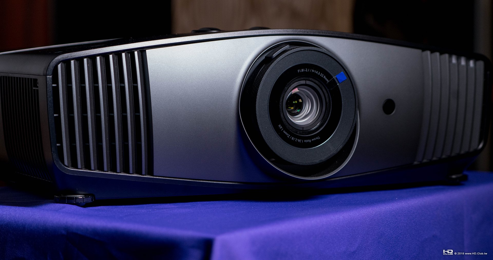

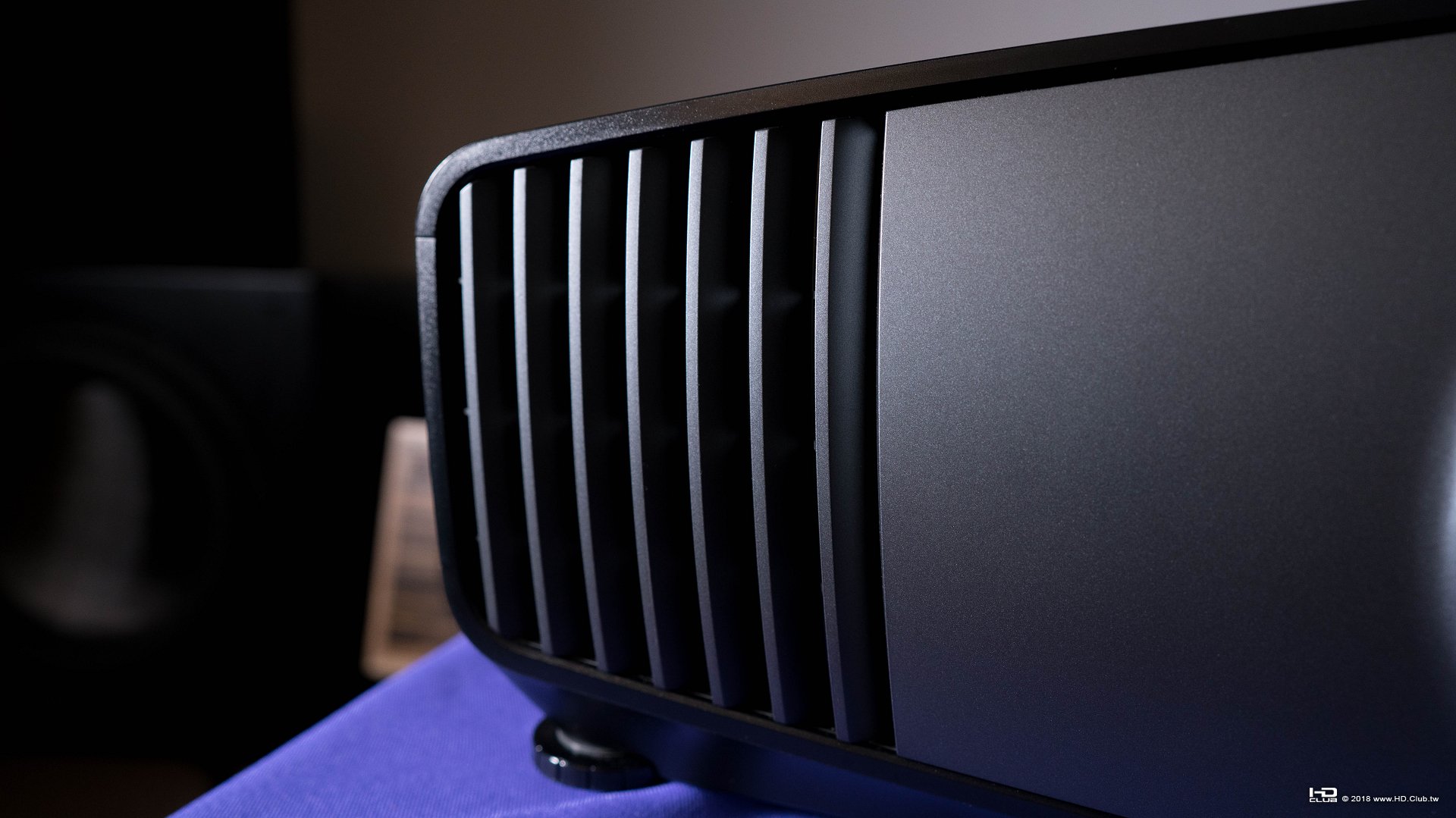

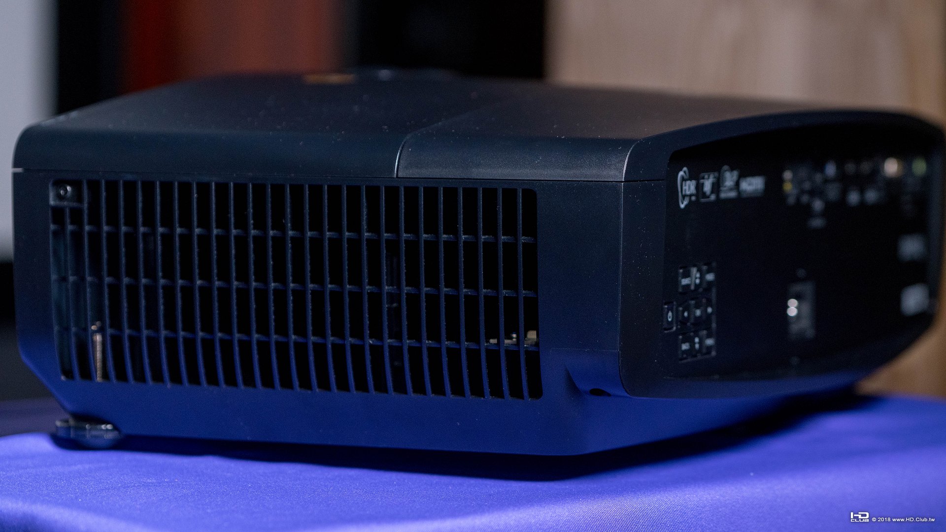

W5700機身設計相信令大家眼睛為之一亮。第一眼給我的的印象除了沉穩內斂外,科技感十足,鏡頭置中、左右對稱。霸氣前散熱防塵垂直散熱,很難不引起眼球的注意。

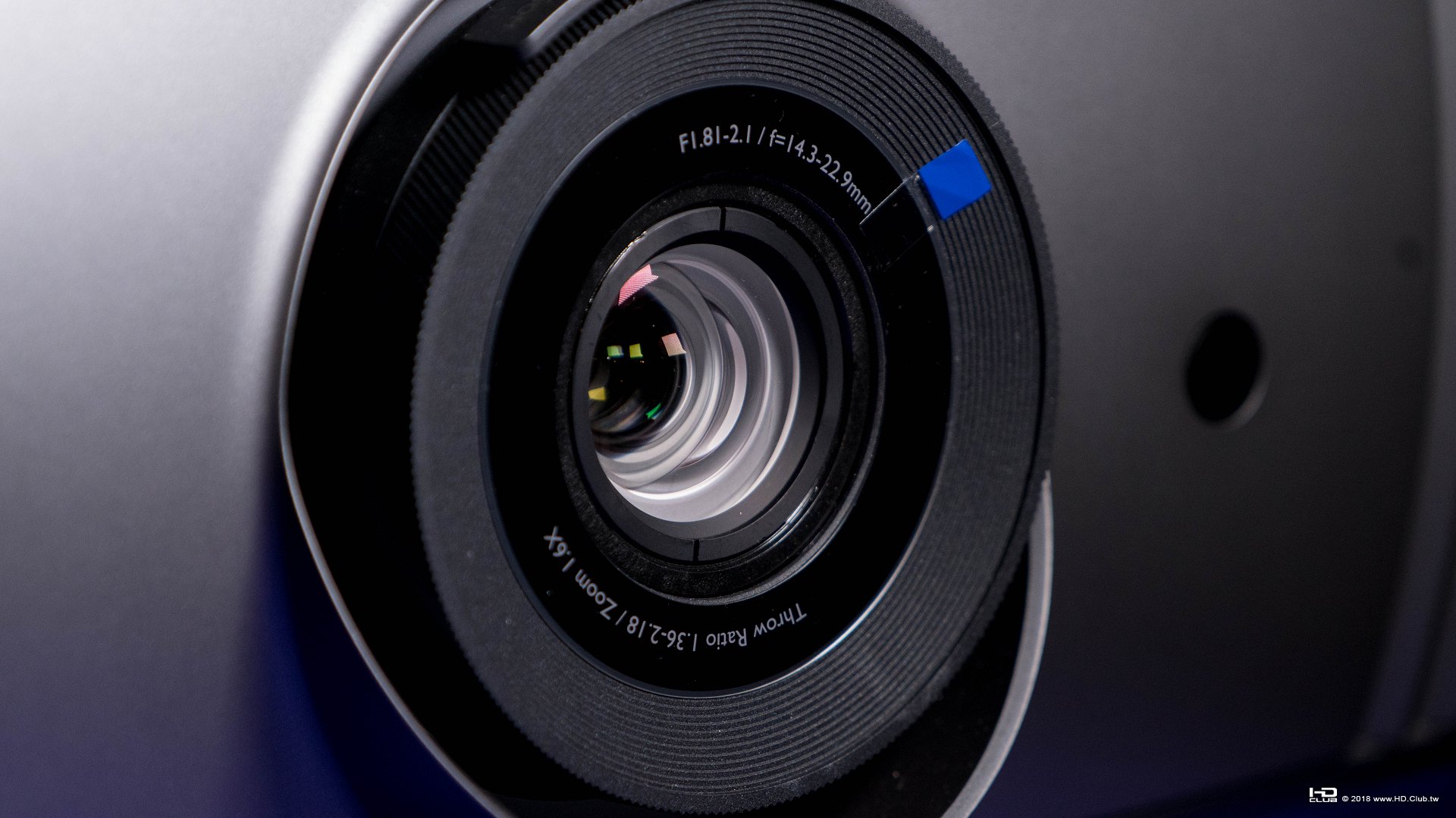

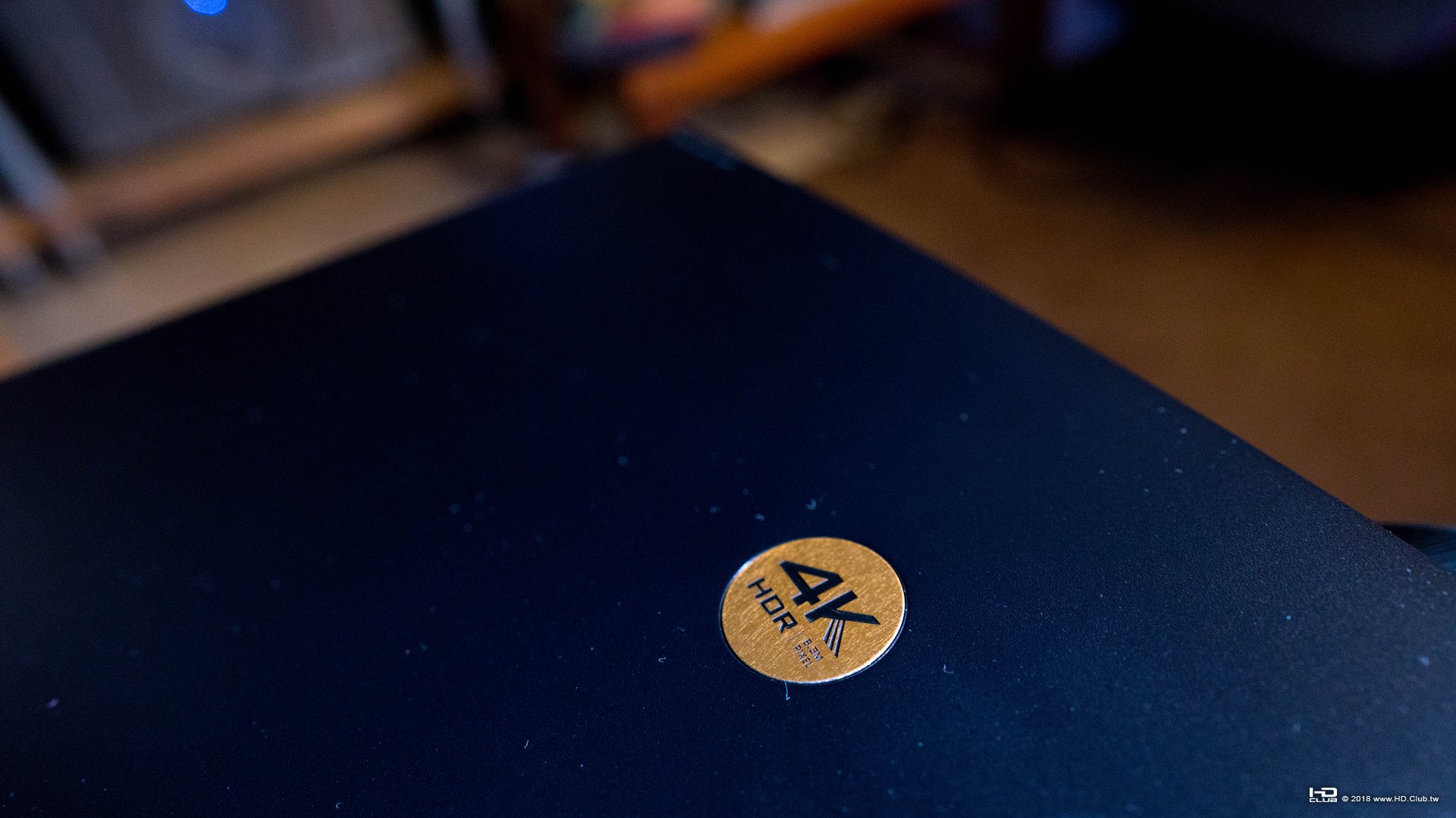

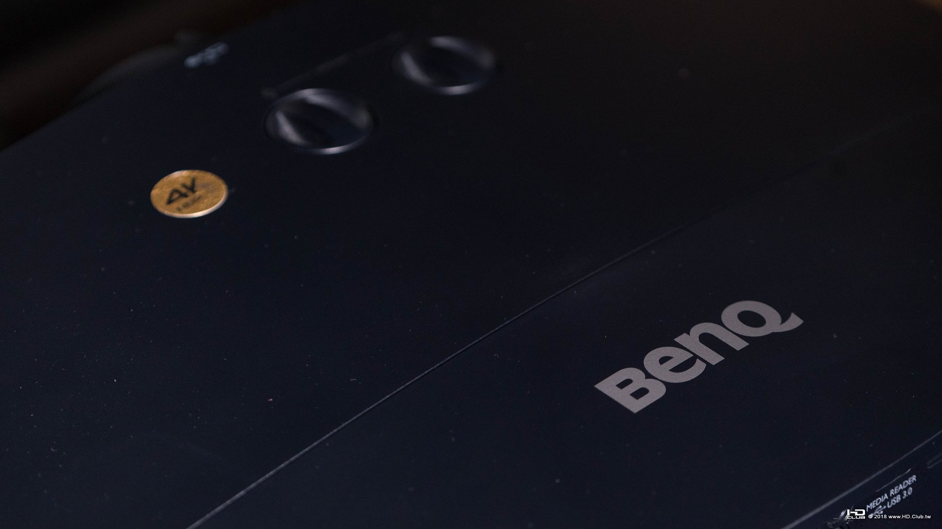

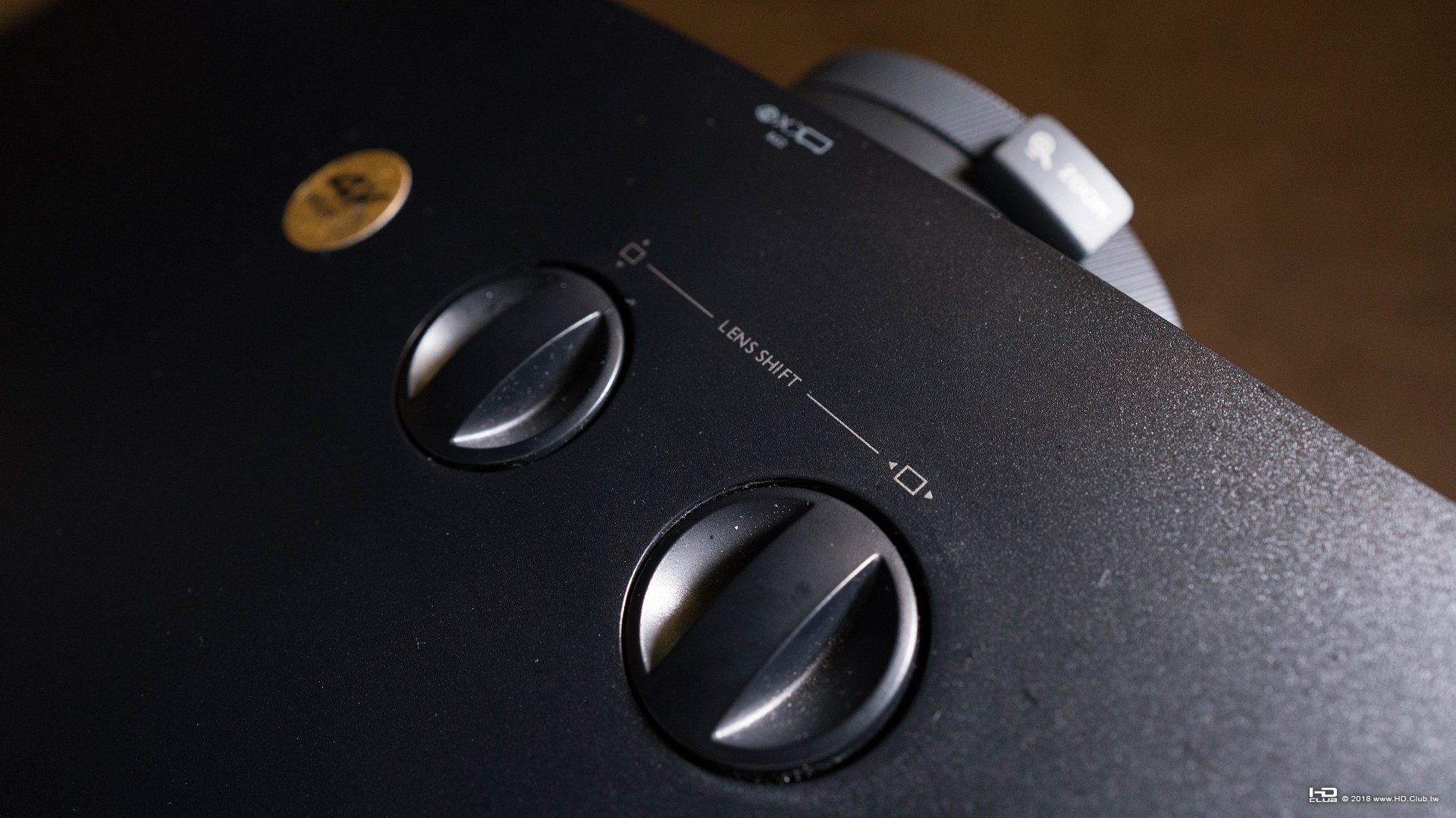

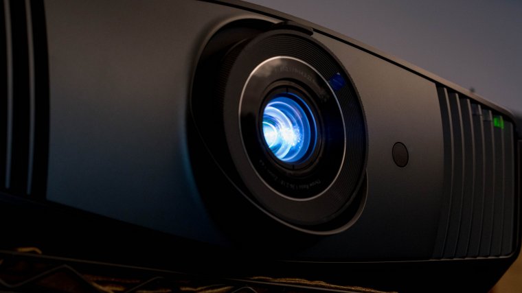

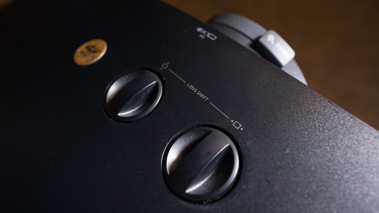

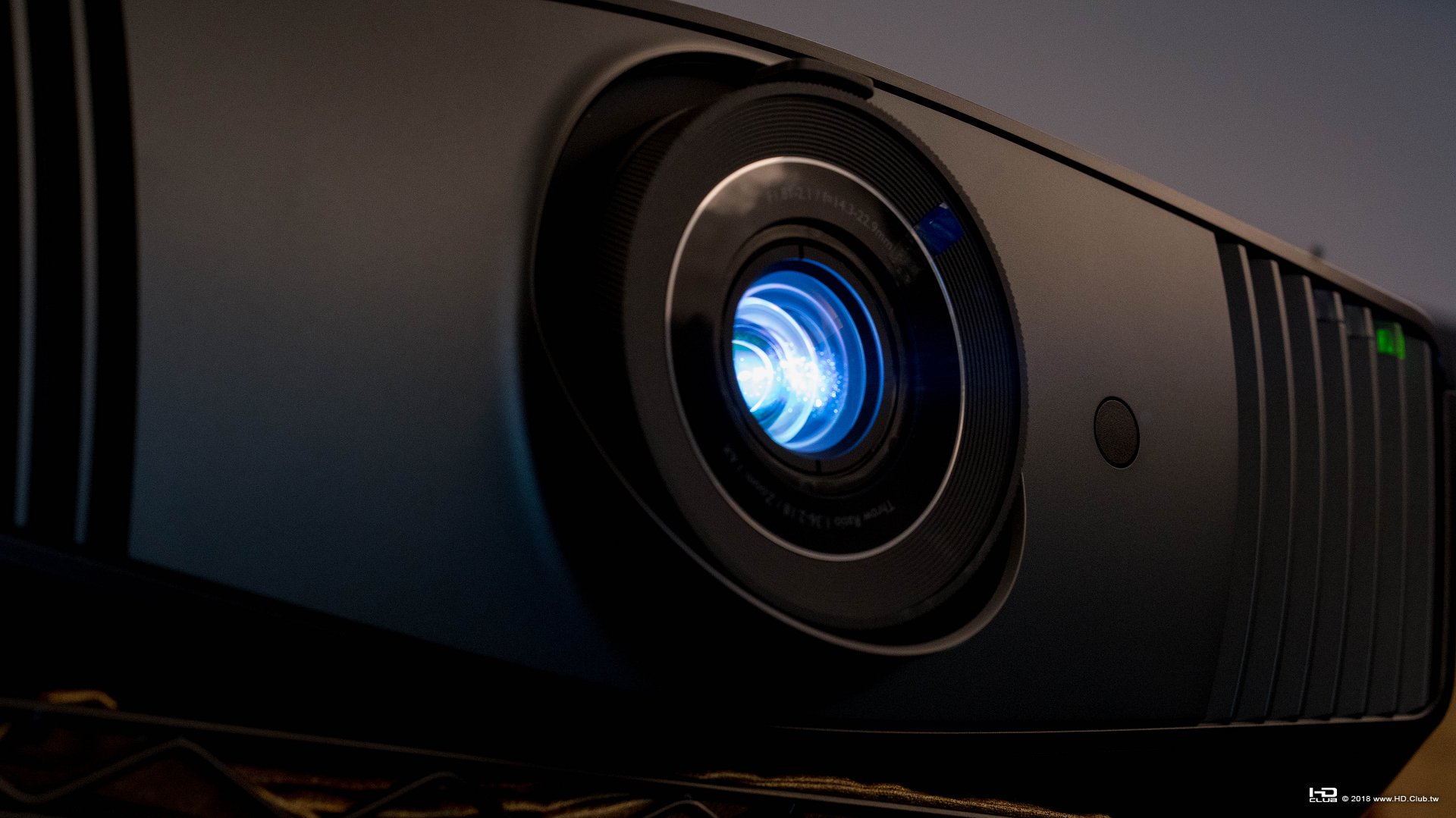

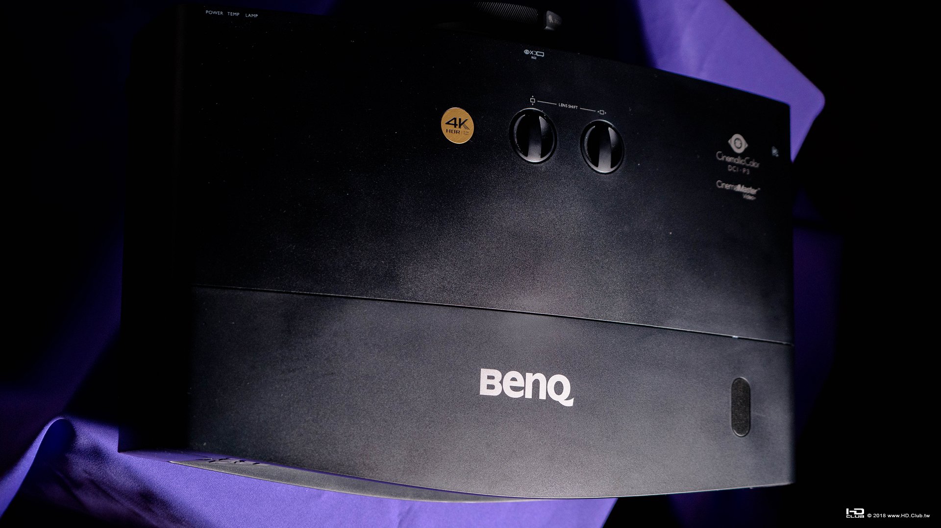

在鏡頭周邊的設計更是貼心至極,防漏光鏡頭環、防塵鏡頭遮光罩(倒吊時效果顯著)。而變焦環以及對焦環的手感非常好,合焦的甜蜜範圍比較大。所以一般初次使用的朋友們也可以輕鬆對焦。鏡頭位移的旋鈕置於頂部,於倒吊時則向下。用過W3000的消費者們應該都會對鏡頭位移這兩組旋鈕有一點感冒!我也覺得是一大失敗的設計。因為很卡不好用,轉到底後會空轉。5700與3000一樣都將旋鈕至於極頂,原本心裡暗想!是不是老毛病依舊。實際操作後,真的改善了不少舊的問題。

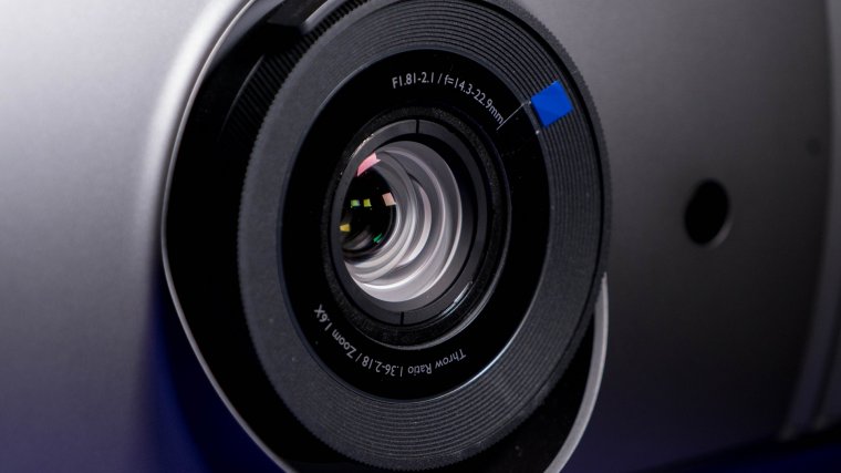

另外值得一提的是5700用上了全玻璃低色散鏡頭,這鏡頭到底有什麼特異功能?我們都知道自然界中的可見光R紅色、G綠色、B藍色。不同顏色!波長不盡相同,透過光學鏡片的折射率也會不同,所以要使其匯聚在同一平面上較不易,低色散鏡頭可有效降低此類問題,並可讓不同顏色的波長對於同一點上。影像的銳利度及色彩的通透鮮明度影響非常大,而5700使用的低色散鏡頭與日系大廠所使用的光學鏡片為同廠開發,所以在鍍膜的等級以及鏡片的品質上可說是獨一無二。講到鏡頭,很多人入門劇院玩家都忽略了劇院光學投影系統最後一片鏡片“布幕”。在1080P的年代,使用不同等級的布幕是個加分扣分的選項。到了4K的年代,一張足以對於4K解析度的布幕是個必須品。一台體質優良的投影機用再上品質優異的鏡頭,投射出的畫面是在布幕上成像,如果使用編織幕或是一些擁有特別作法的布幕。要能完美對應4K結像、水準之上的表現,實在是難上加上。如何檢查是否能完美對應4K結像,小許在此提供一個簡易的方法。Double A影印紙隨手可得,影印紙雖然很平常,但在結像的部份它足以當作滿分的標準。投影一個全白畫面,把影印紙貼在布幕上,比較一下布幕與影印紙間晶格成像的差異,布幕成像的好壞立即見真章。在眾多裝機的經驗當中,確實有碰過不少布幕晶格沒辦法成像造成對焦困難的,這時最快的方式就是以A4影印紙來解決這個問題。這麼多年來小許還是認為Grandview 1.0的電動張力幕及固定框幕是一項C/P值極高的選擇。精準結像、忠實還原色彩!

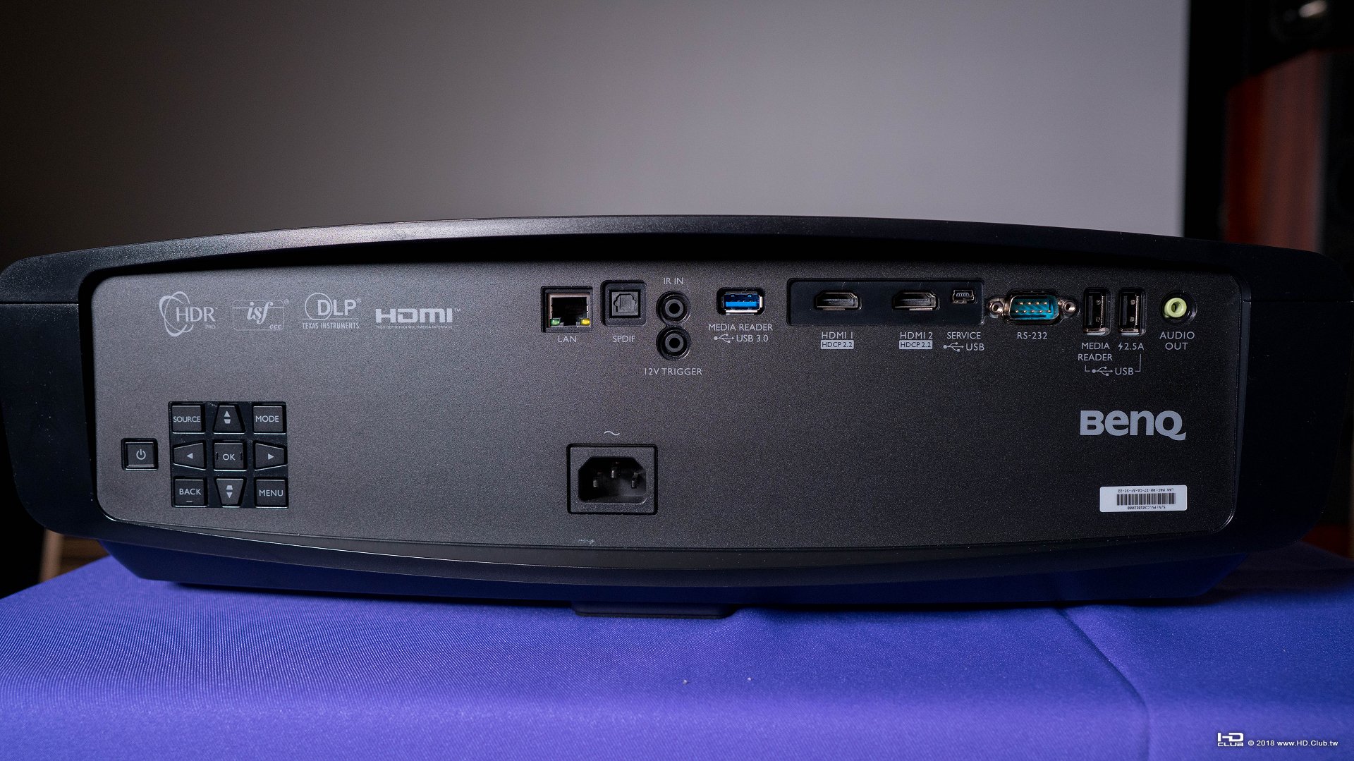

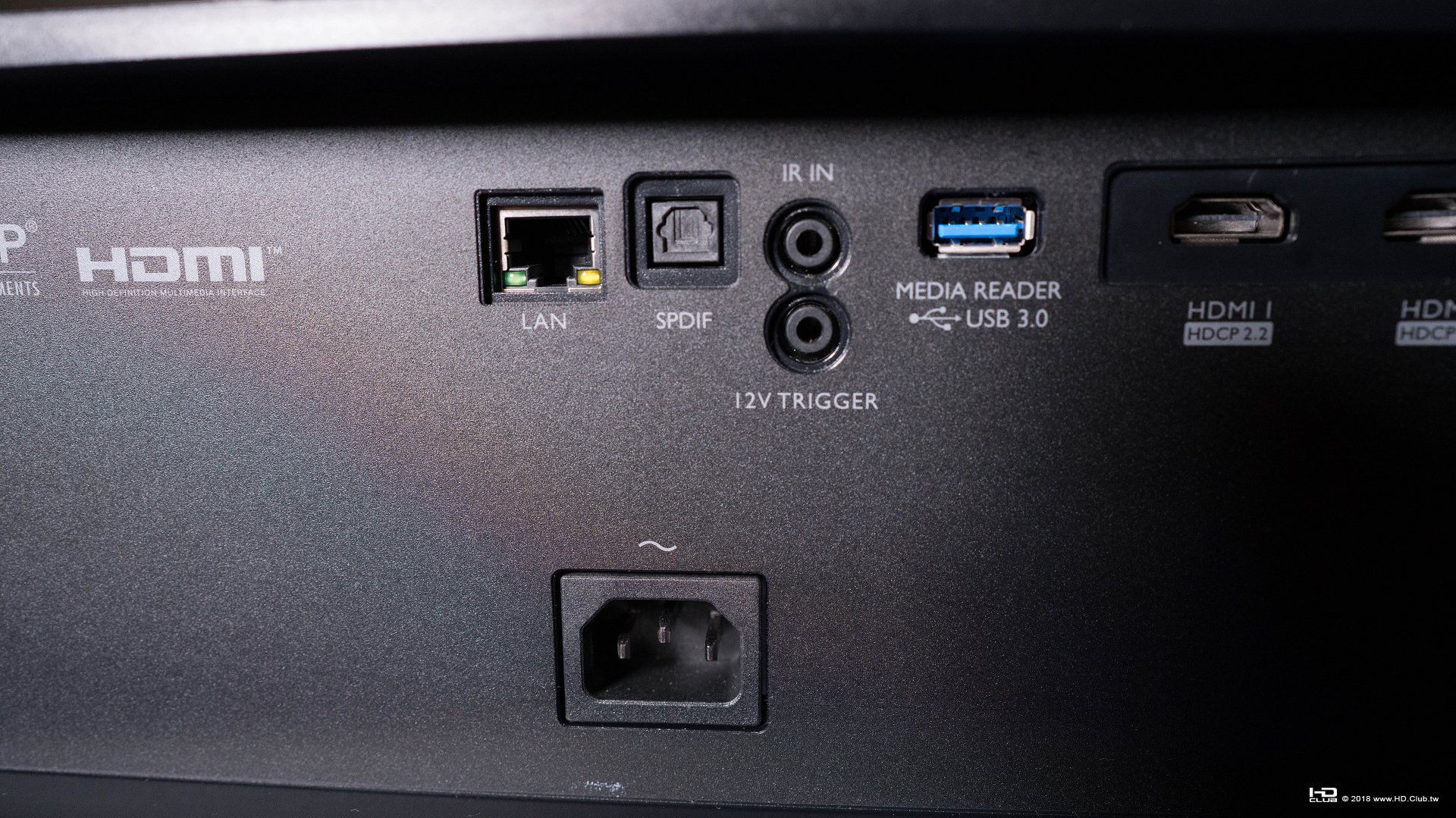

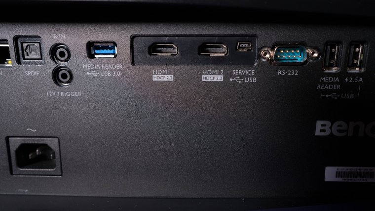

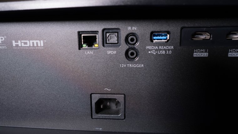

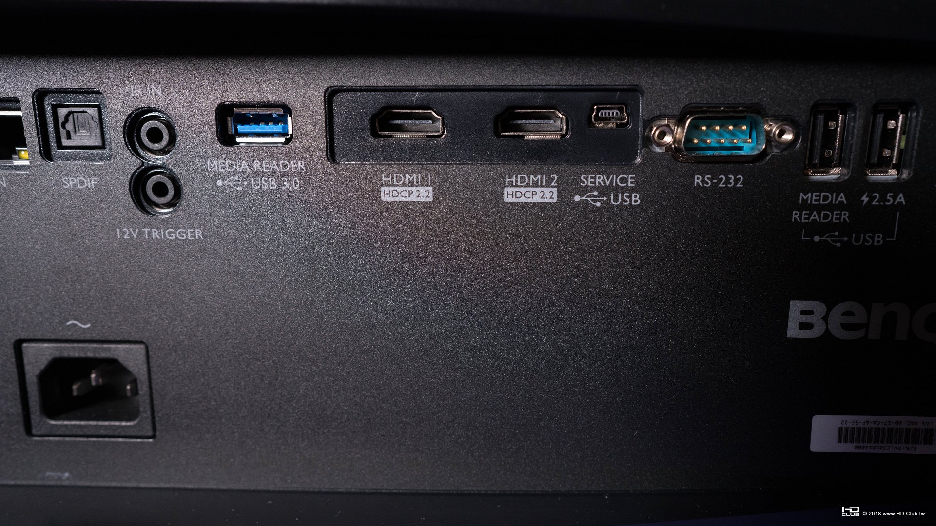

豐富完整的I/O連接端子,老司機們對這些功能應該都非常熟悉了。值得一提的是HDMI兩組都可支援HDCP2.2,也就是說2組都可以對應到4K HDR的畫質。

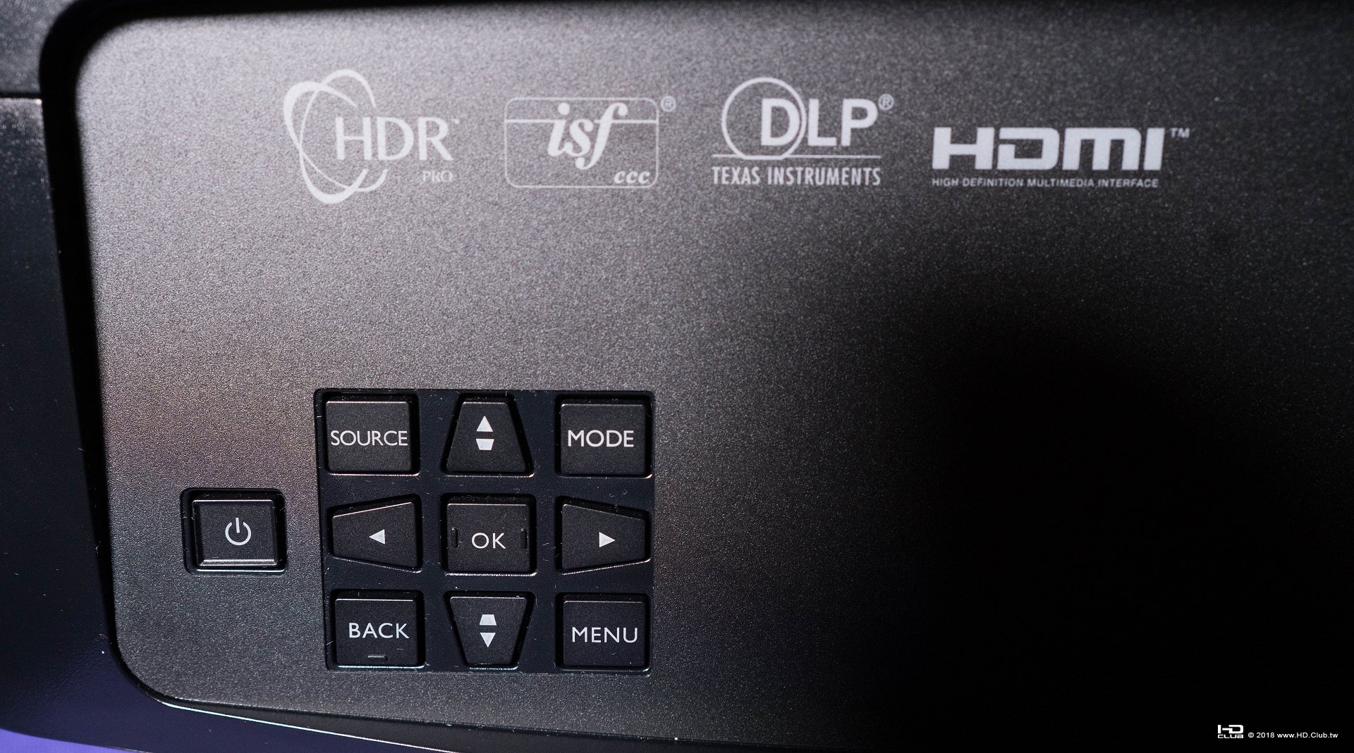

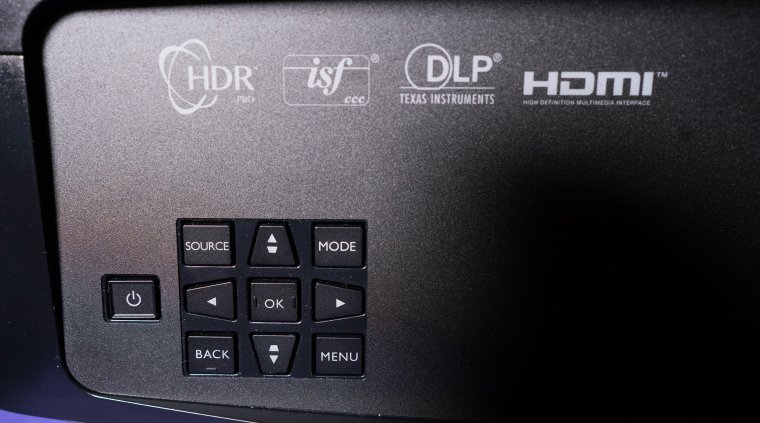

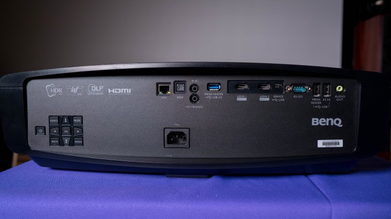

按鍵的部份設計在背後,這樣的設計有好有壞!如果能像階機種 W11000H或是12000設計在側邊。我相信實用性會比較好。但是可能礙於外觀的設計,不得不將按鍵設置於背面。

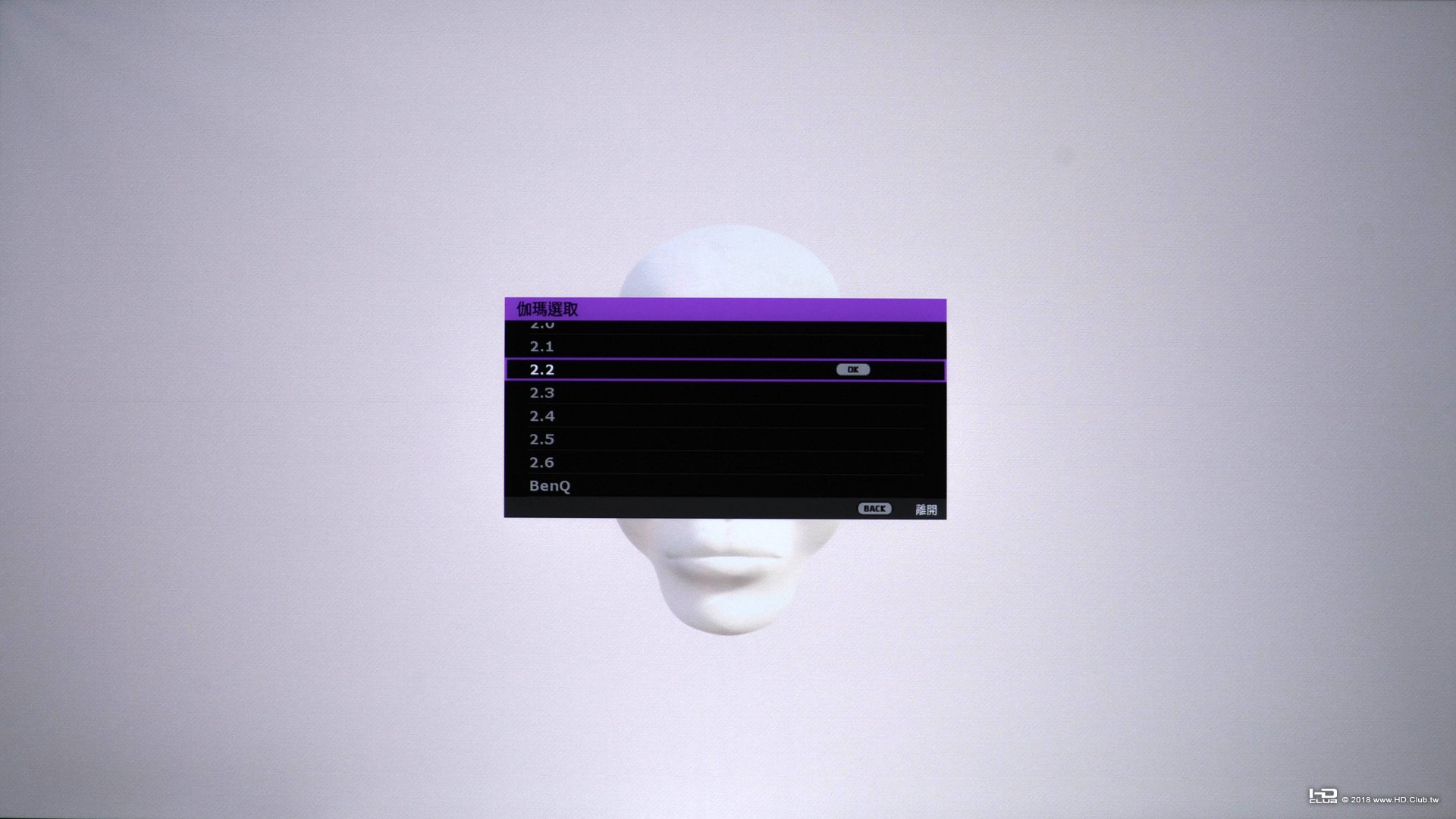

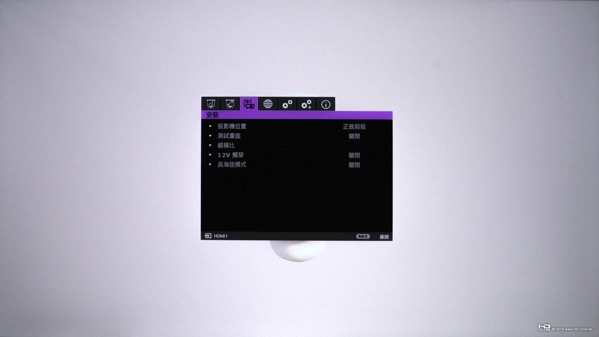

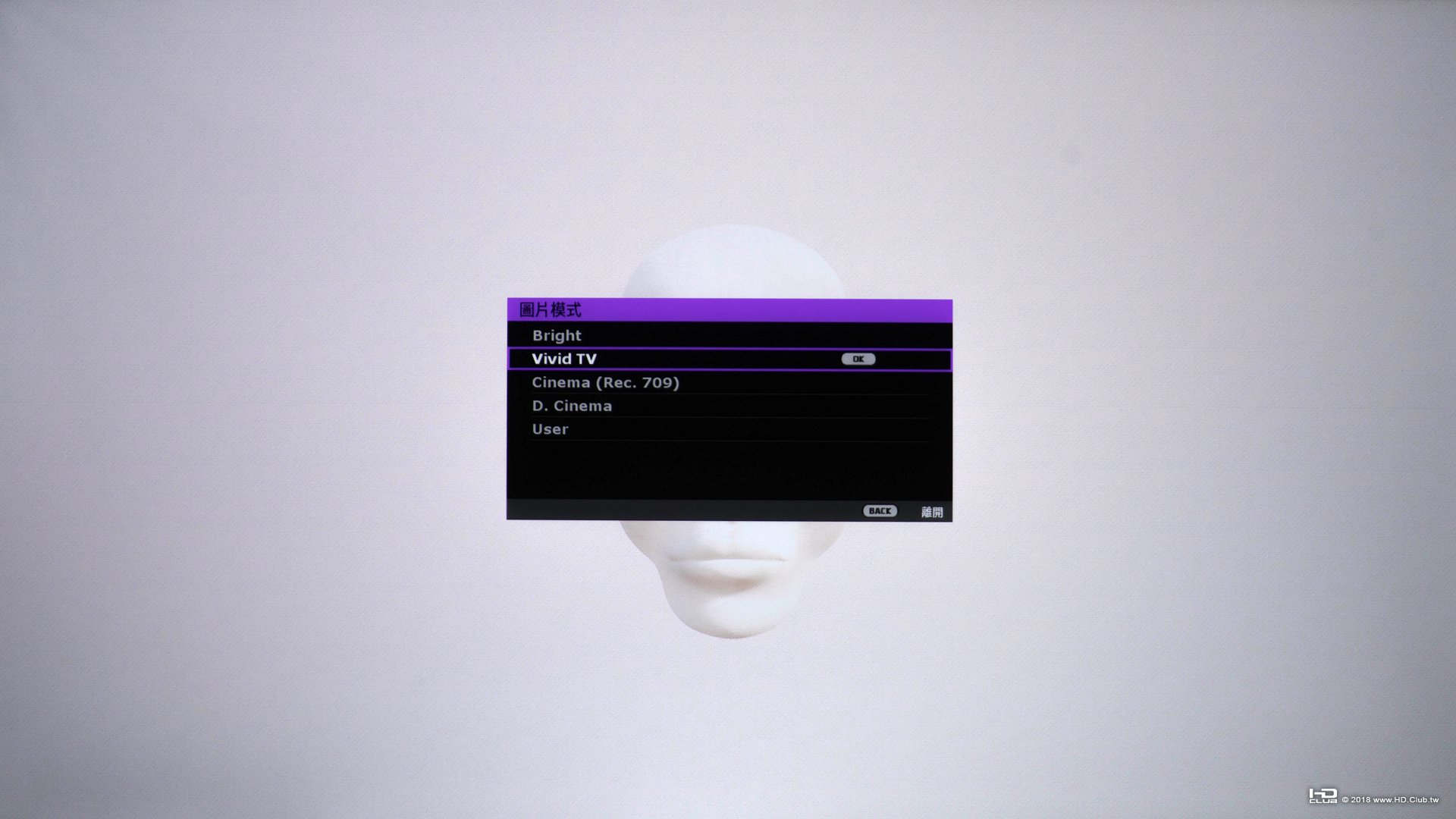

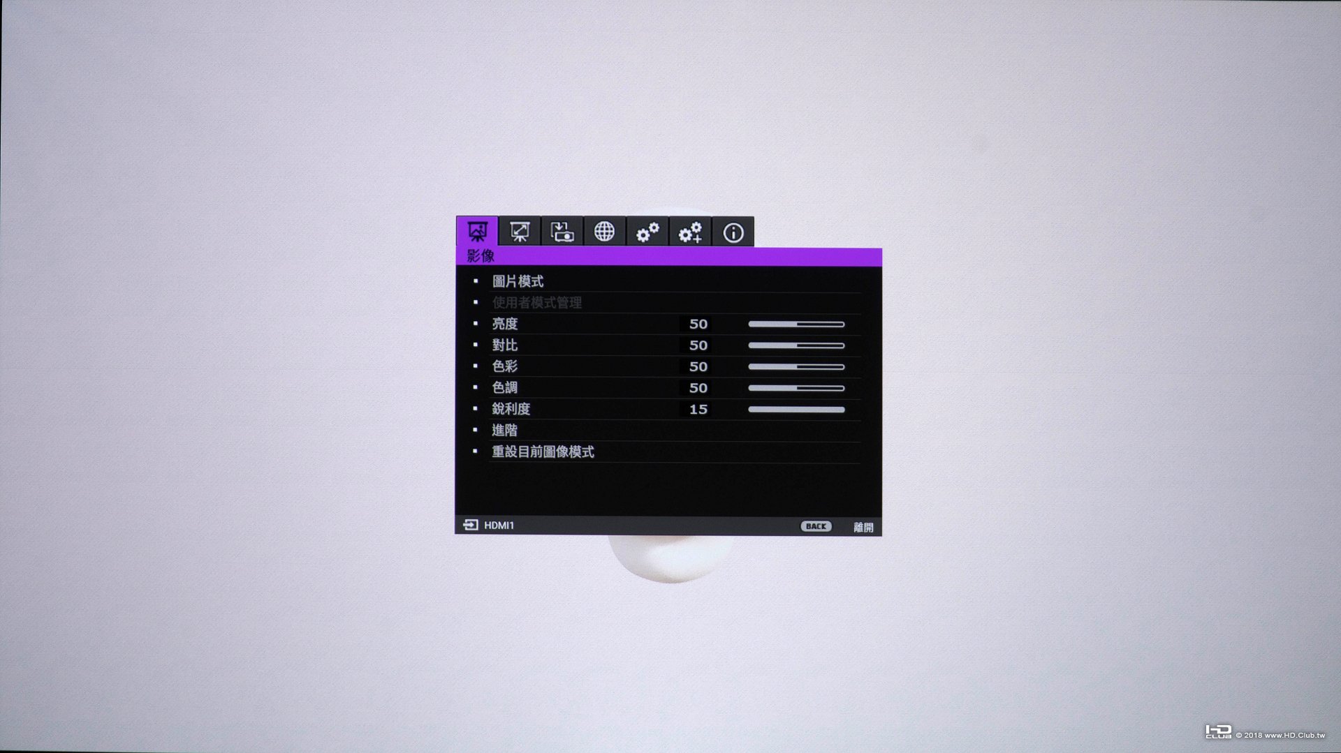

豐富的設定功能。以及非常直接的操作介面,也是我非常喜歡BENQ投影機的一項非常重要的原因,小許簡單的介紹幾項重點讓大家參考看看。第一頁我們可以看到萬年不變的設定排序,而這一頁的功能大部份我們都不動到。唯一會動到的地方應該是模式以及亮度,因為亮度可能會關係到黑階的平順度,也就是我們常常聽到的顯示器的16-235。這邊不多作介紹,想了解的人google關鍵字:RGB 範圍。

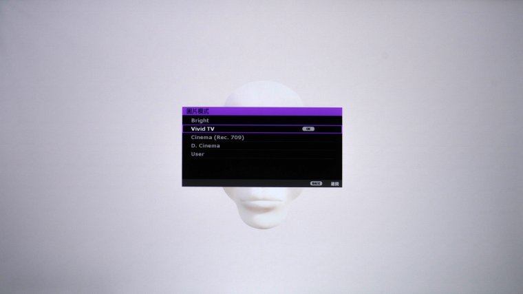

模式的部份,總共有5 mode.特別提一下D.cinema。當切換到此選項時才會正確的顯示100%的DCI-P3。

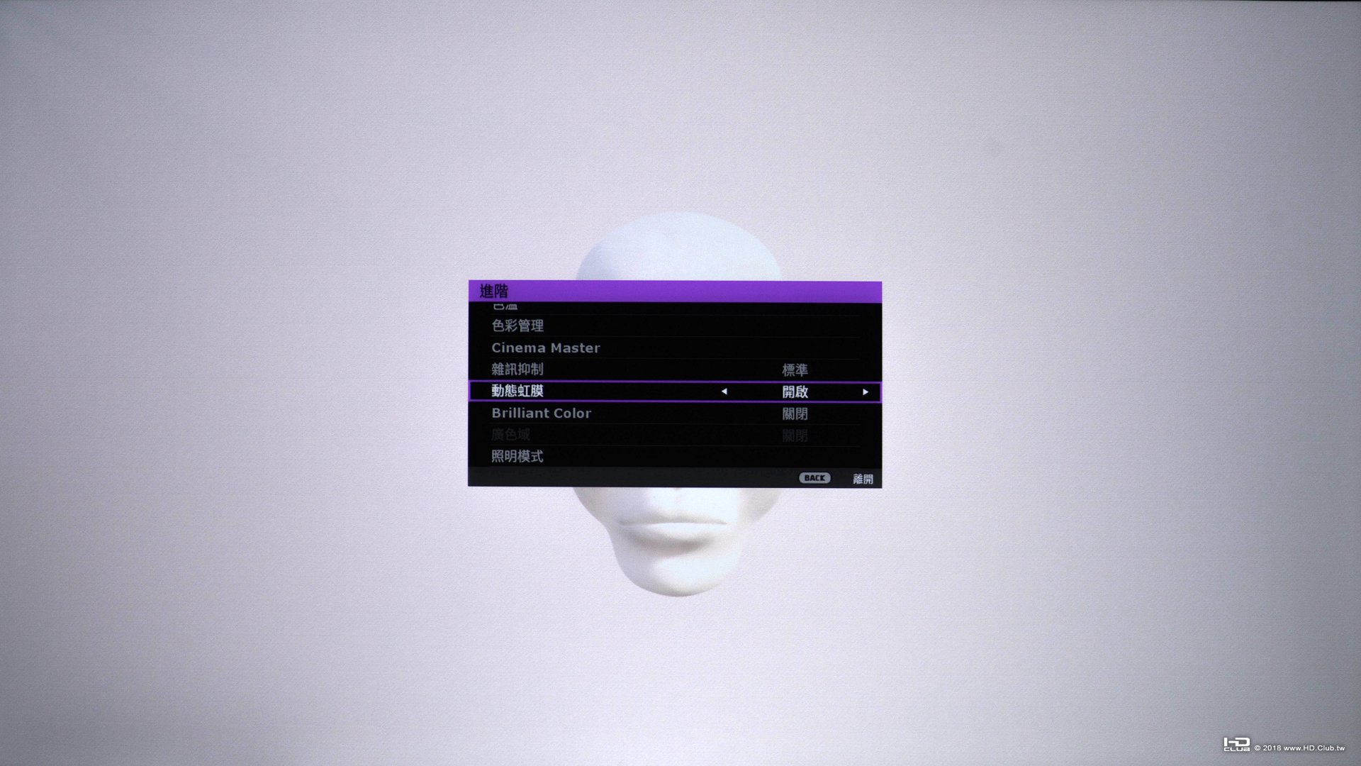

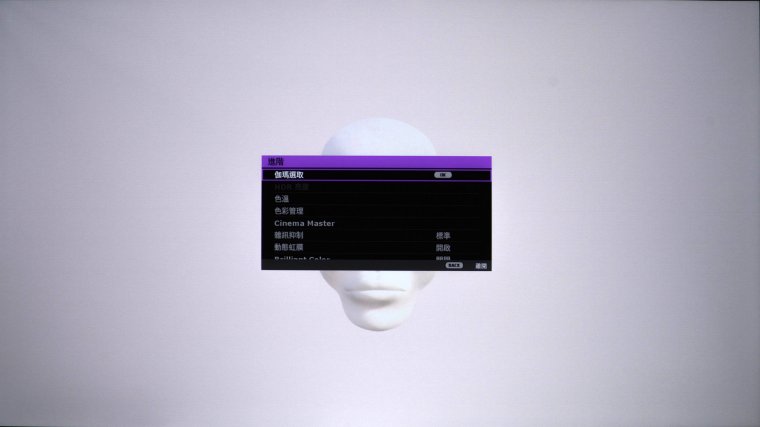

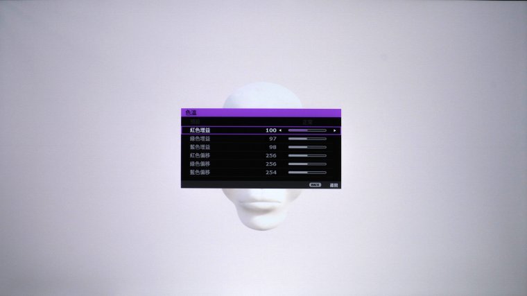

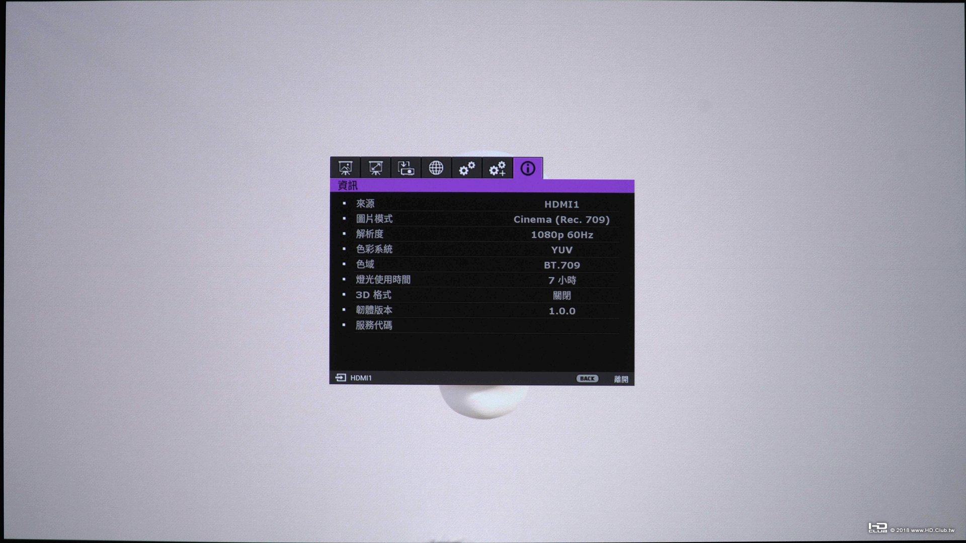

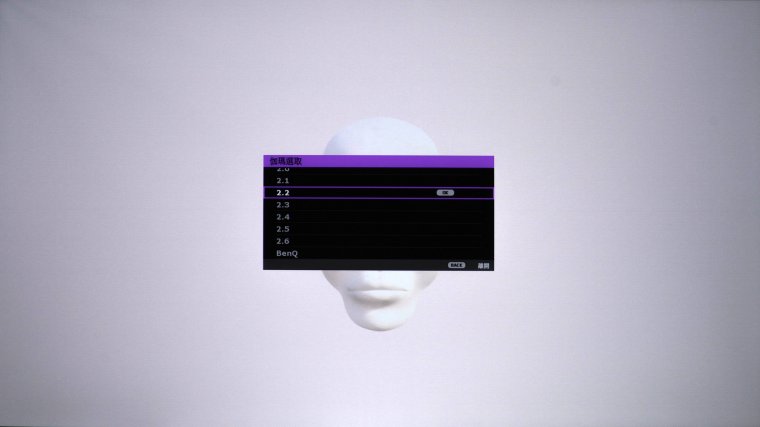

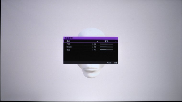

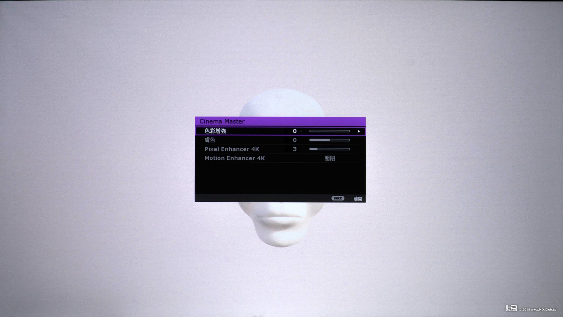

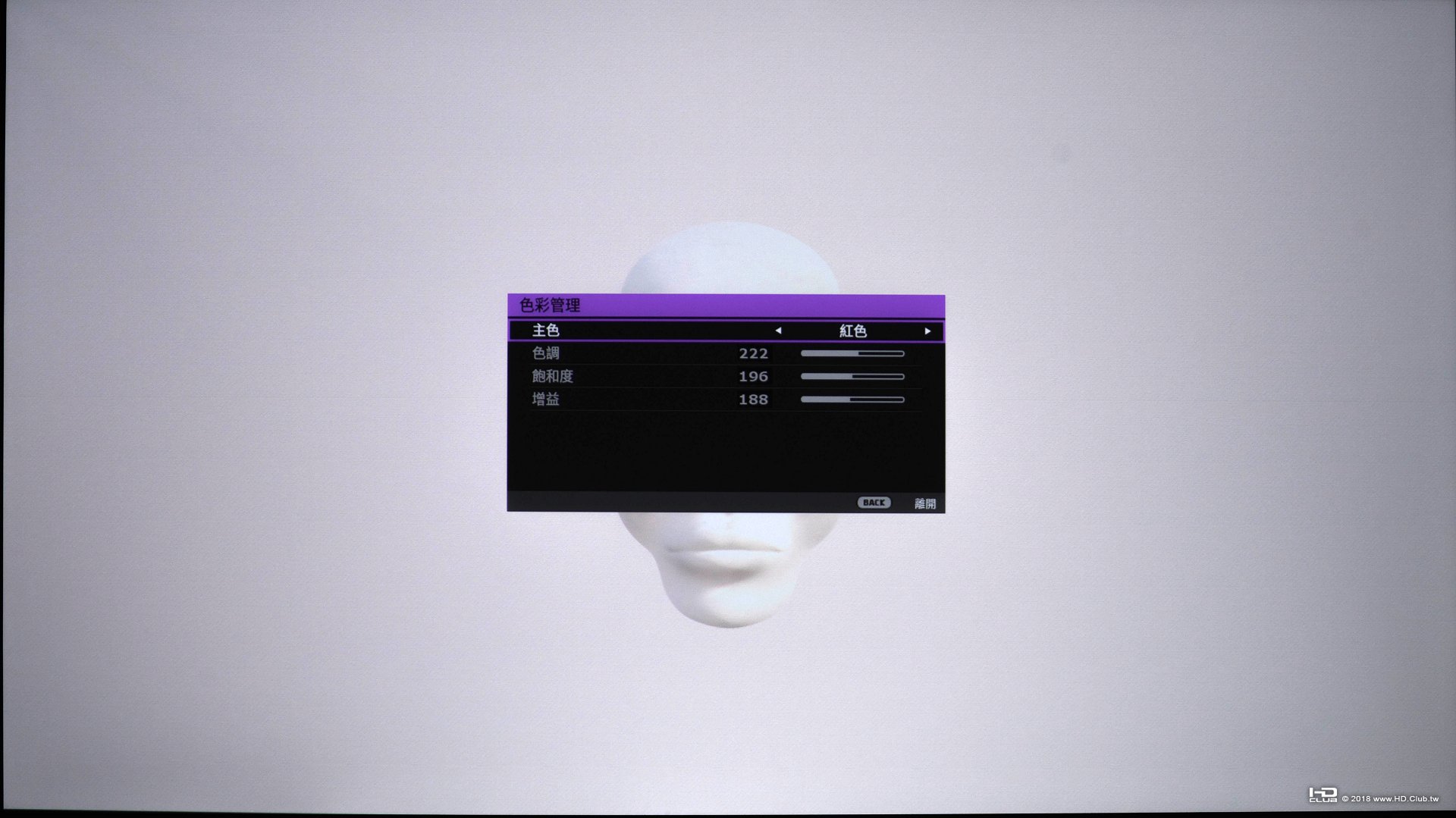

進入進階模式,我們可以看到更多更豐富而且是可以讓你玩看看的設定選項。伽瑪、色溫、色彩管理等等~cinema master。BENQ獨家的技術!主要是針對4K功能強度讓玩家們DIY。動態虹膜將它白話一點的解釋(動態光圈)。文中有提到本次的重點功能“HDR-PRO“可五段調整針對不同的吋呎而設定出不同亮度。

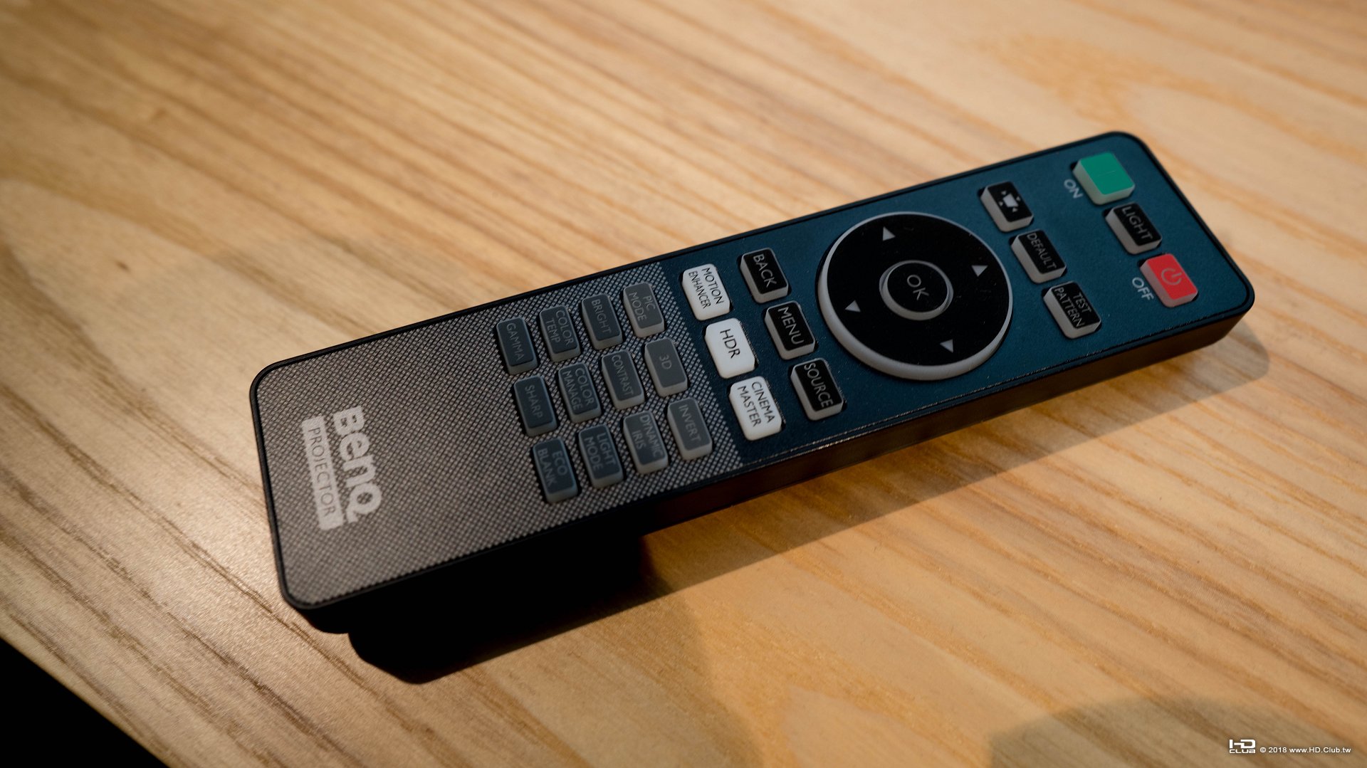

搖控器的設計也與往常的不太一樣,BENQ的老朋友們應該都記得!以往戰鬥機種的搖控器都是以白色系為主。而到了高階款!搖控器才會以黑色呈現。也許要配合機身的設計、也許要做等級的區格。實際的手感非常棒,而且並不會有太多眼花撩亂的設定功能。該有的熱鍵也都在非常順”指“的地方。

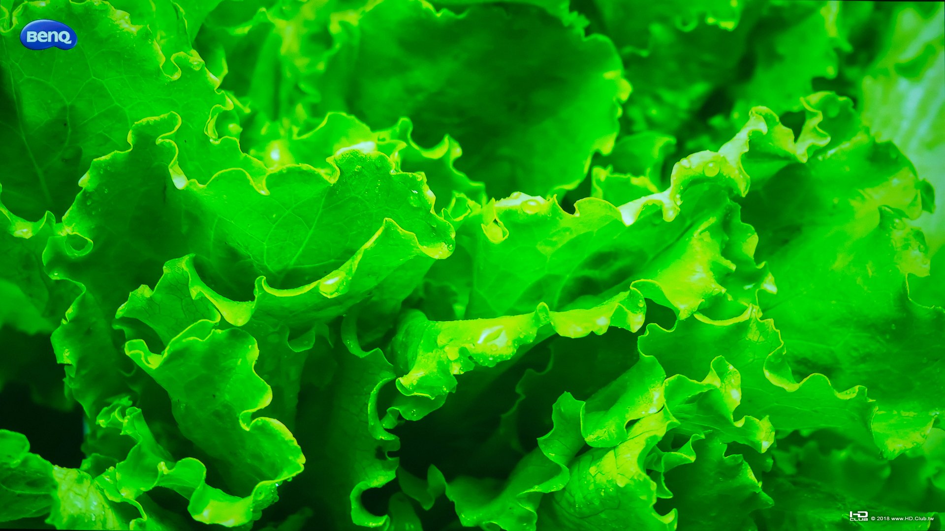

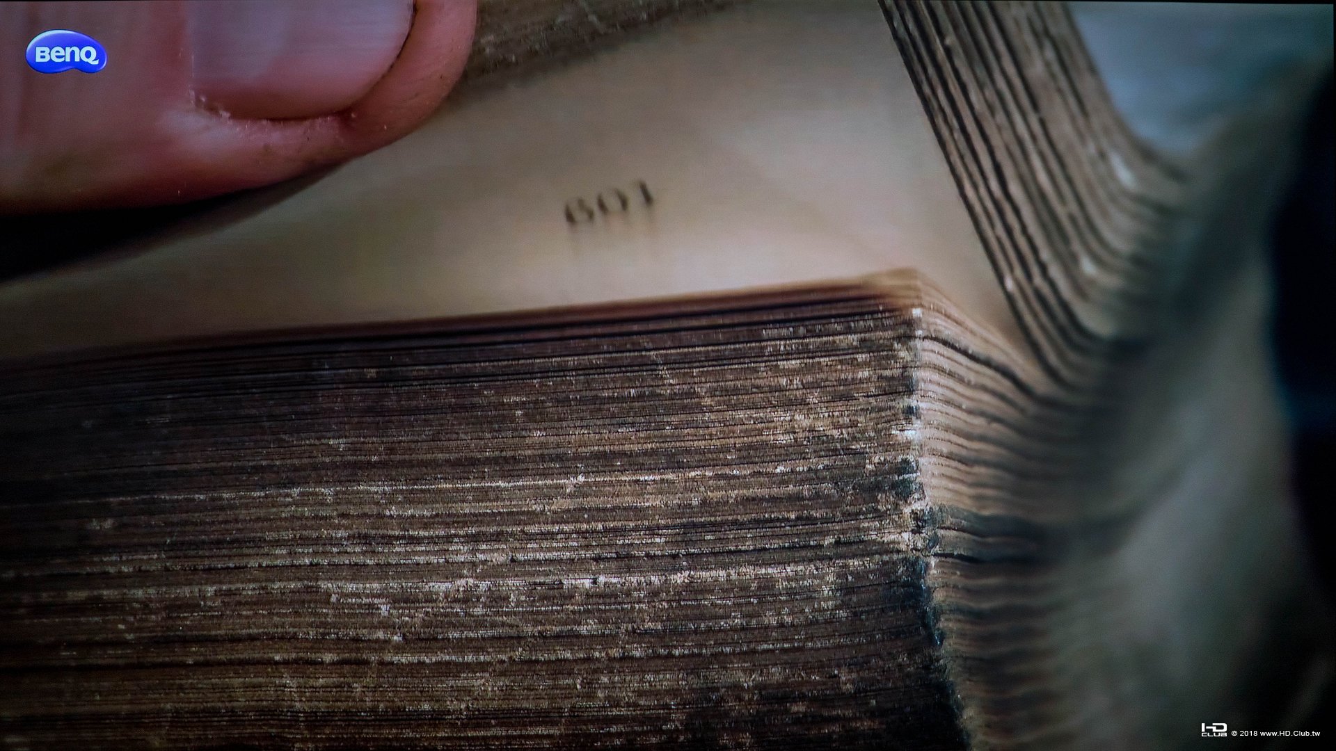

DLP陣營的投影機擁有最得天獨厚的武器,無與倫比的銳利度!而銳利度的表現。我認為使用DEMO片是最快也是最直接的,講白一點就是拍照效果非常好。這邊不多作介紹,看就對了!

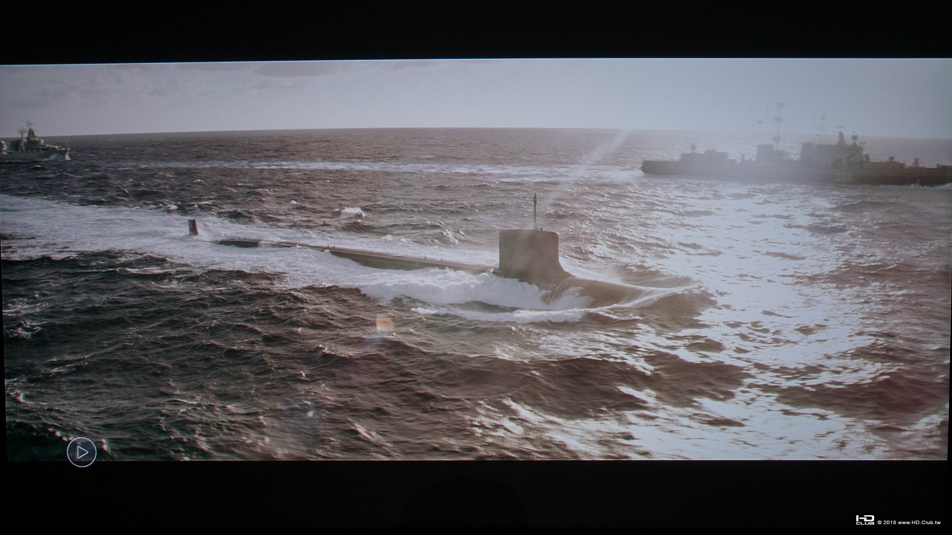

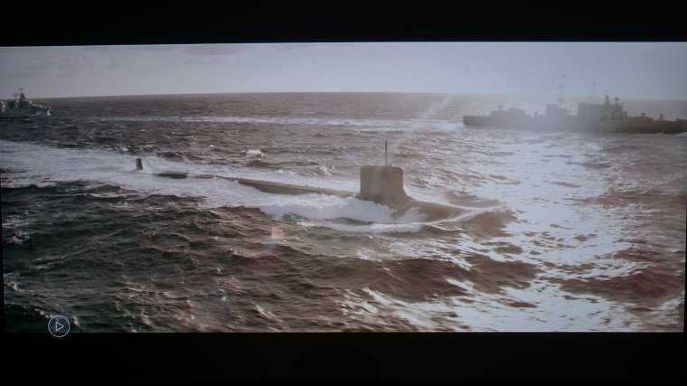

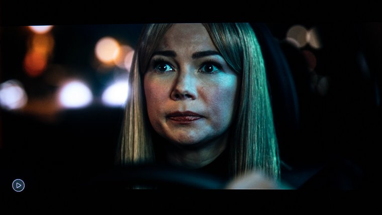

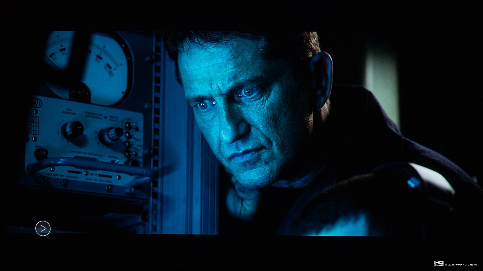

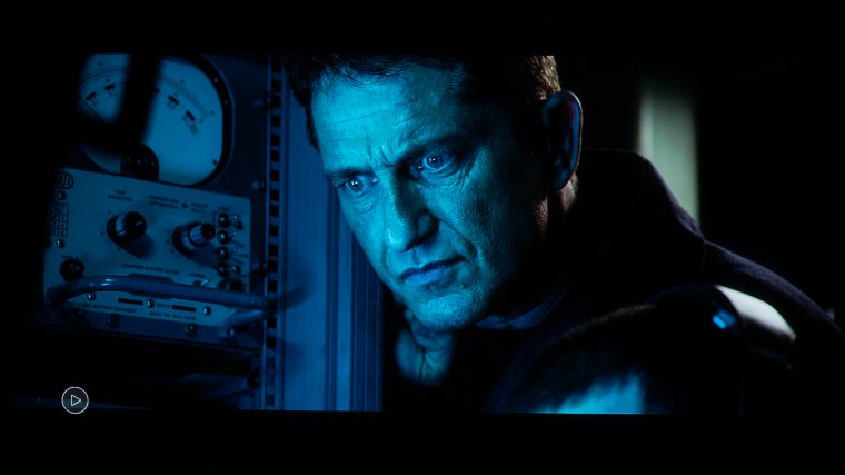

潛艦獵殺令 Hunter Killer 2018
這是一部針對潛艦描述非常細膩的影片。雖然故事容應該是虛構的,但是非常好看。第一部精典的潛艦片,非U571莫屬,其二絕對是“潛艦獵殺令”。不破雷!所以請大家自行購買或是出租。愛看片的朋友們應該都知道,好萊塢的電影大部份的場景都偏暗,而本部片超過80%都屬暗景。以現今的技術,任何一台家用投影機都足以將16-235(最亮-最暗)徹底表現。所以別在說暗部細節看不到等等。其實現在玩家們最在意的是畫面品質以及色彩的表現。4K高解析力的表現,透過5700的詮釋。絕對的細節、絕對的銳利、高階機該擁有的通透度立體感它都能勝認。就算這是一部非常暗的影片、就算這只是一台1800流明的投影機,但是他?擁有業界少有的標準色彩及優質鏡頭的血統。除了影片的內容讓我熱血沸騰、優質的表現足足讓我重覆看了三篇。2018年上映時,其實它並不是一部非常強打的電影,看到主角 傑瑞德巴特勒(三百壯士),讓我不由自主的想買票進場看。第一次看除了故事性吸引我以外,音效也非常的精典。所以當4K也發行後,第一時間就會想在家中的視聽室好好的再次感受。一套影音俱佳的家庭劇院系統,不須要太昂貴的花費即可感受比影院中更驚人的畫質與音效。我想這應該都是每個玩家最期待的。

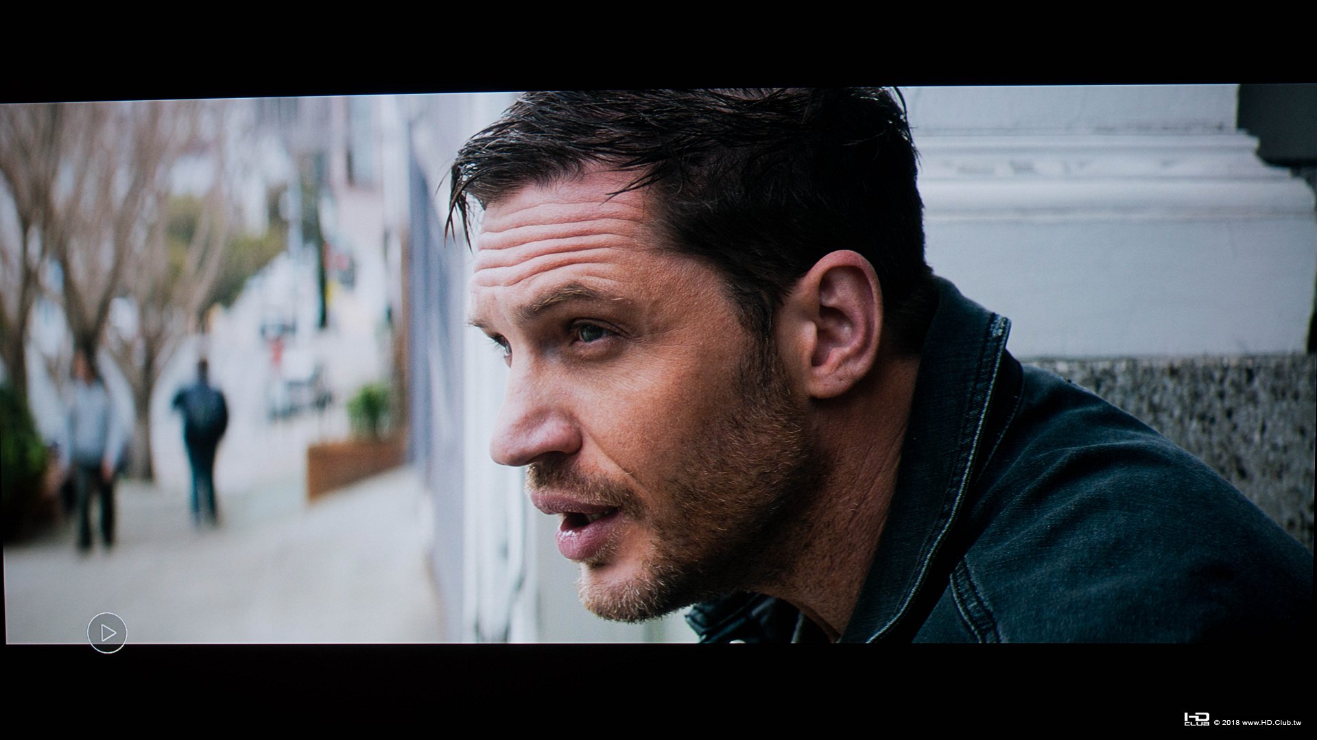

猛毒 Venom

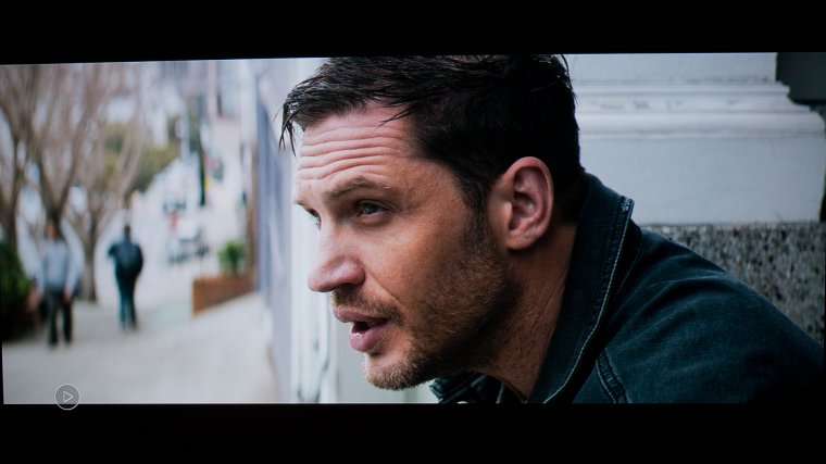

漫威系列中的英雄人物鮮少面目猙獰。看膩了漫威大亂鬥之餘欣賞獨立英雄片,讓我找回第一次看蜘蛛人系列的感動。猛毒男主角湯姆·哈迪曾經演過DC系列中 蝙蝠俠-黎明昇起中的大反派“班恩“,還記得那個全身肌肉戴著面俱把蝙蝠俠揍到面罩都破掉的大魔王,以及瘋狂麥斯:憤怒道中開著超量級貨卡,載著不死老喬後宮佳麗逃跑的麥斯!都是他湯姆·哈迪。猛毒又是一部暗到想開燈看的電影。主角變身後黑到發亮、而大多數的動作場面都在夜晚。所以色域的寬廣度以及HDR的效果在本部片中真的非常重要。習慣了4K結像的銳利,很難再看回FULL HD的畫質。而細膩的黑、沉穩的黑除了投影機本身的強度以外。布幕的細膩度也非常重要。我曾經不止一次強調!搭載4K影片之後,考驗布幕能不能對應密度極高的畫質。黑的發亮、黑的精緻、黑中還能層次分明。由於5700是一台出廠值已經非常接近標準色彩的投影機。所以在色階的平順度上,任何一個細節看起來都是那麼的自然、理所當然。這是一部漫威系列當中少數小許會向您推薦的電影。畫質的表現、音效的表現都屬示範級。而在故事性結構的強度,也是漫威英雄系列中少數讓我覺得舖陳很棒的座品。

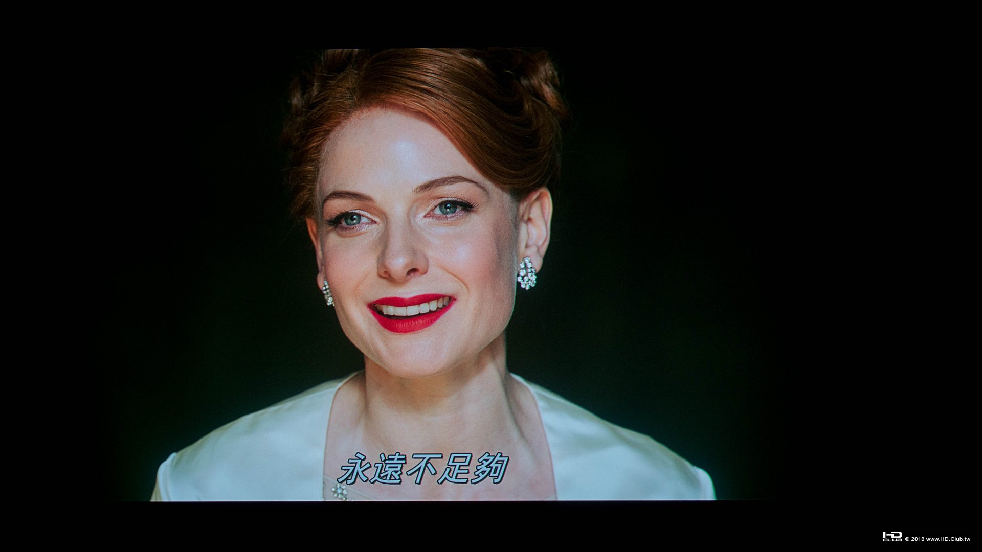

這一部片是在描述美國馬戲團創始人費尼爾司·泰勒·巴納姆發跡的故事,這是一部歌舞型的電影。主角休傑.克曼,也是大家所熟悉的金剛狼所飾演,其實看到這一部片時心中有些意外。肌肉猛男180度轉型成創意十足的馬戲團創始人。

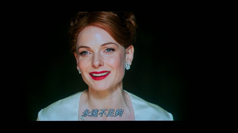

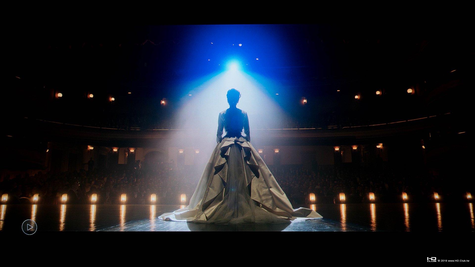

從去年8月份的音響展開始,有展示投影機的廠家幾乎都會以大娛樂家當作示範片,畫面中有非常多鮮明對比的色彩,而且人物特寫的畫面非常多。臉上的毛細孔、衣服的織紋、甚至道具每一樣都描述的非常仔細。銳利度更是不在話下。故事性強,真的是一堆值得一看的片。我非常喜歡從第21分開始DEMO。這時他開始網羅各式各樣的奇人異事,背景音樂密度高、節奏感強。人聲對白非常清楚。51分開始瑞典女歌者演唱夜鶯,更是整部片的高潮。黑背景、主角以白色禮服現身,FOLLOW燈打亮了主角身上每一吋,也讓我們從毛細孔到編織紋一清二楚。不過值得一提的是,這部片無疑絕對是示範級的畫質。但是膚色的色溫在很多場景似乎都偏低了一些,與一般自然光下正常人的膚色明顯的差異。也許導演想要利用色彩的表現,更深刻的營造出1871年屬於美式的風格。

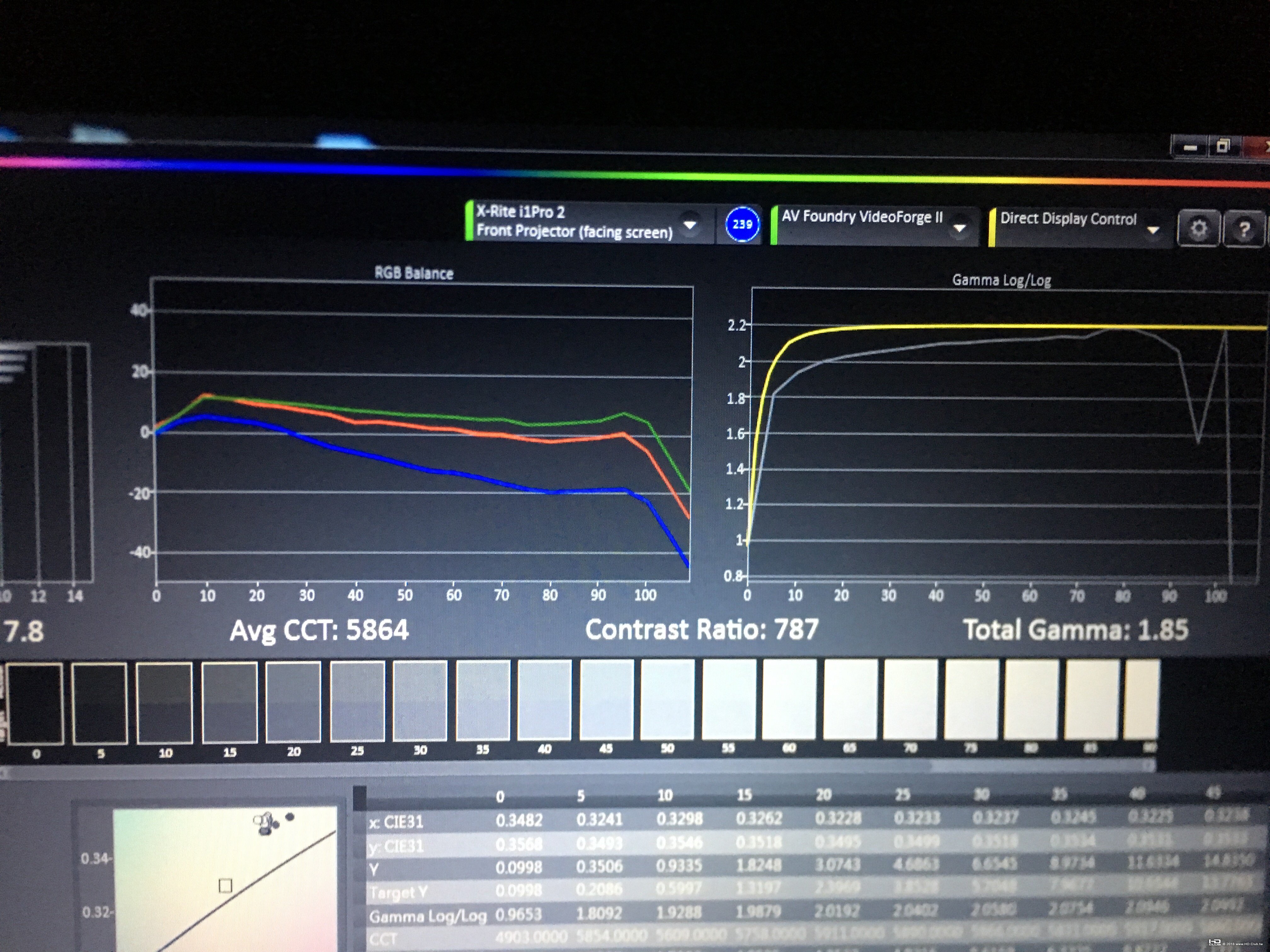

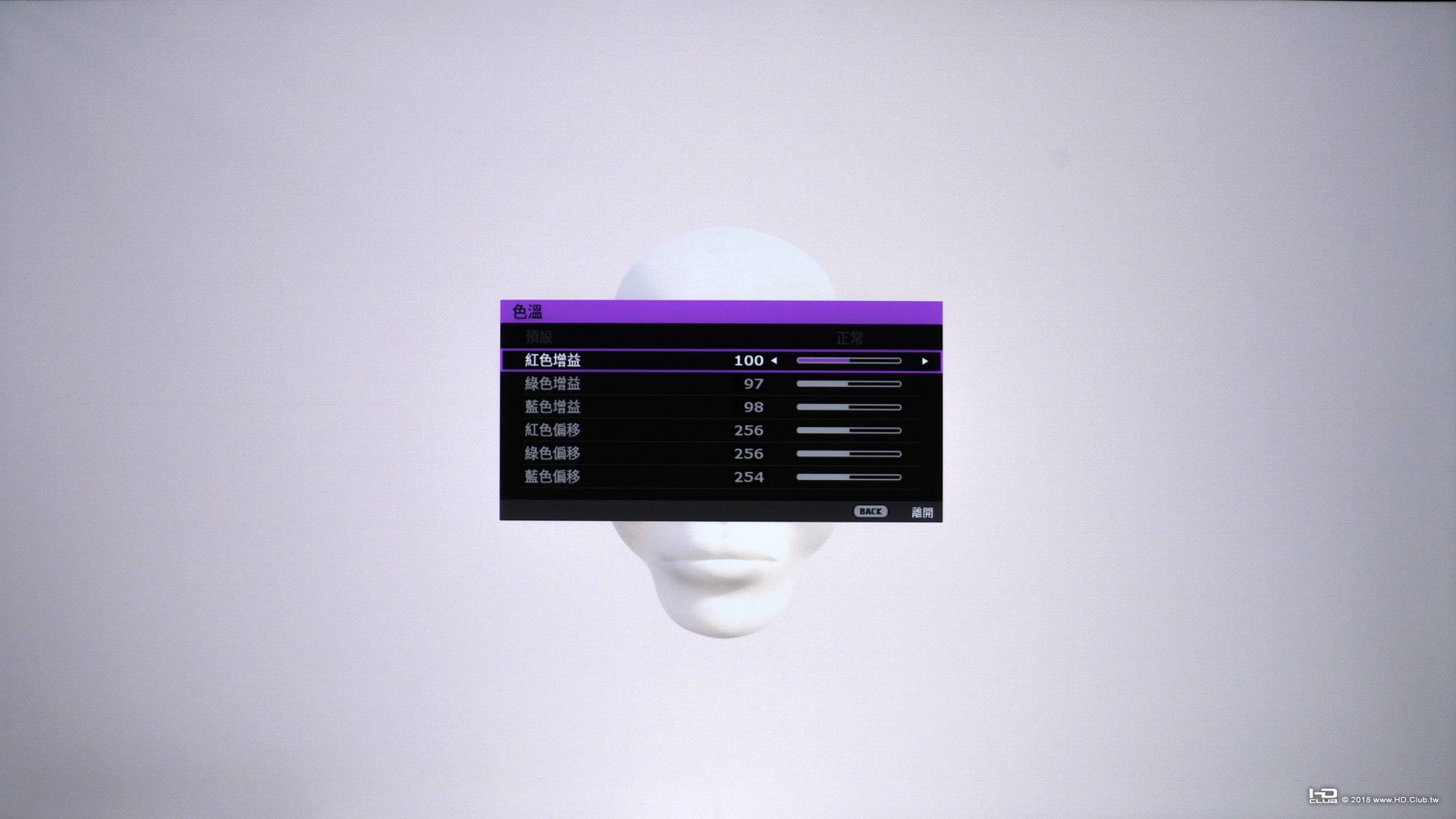

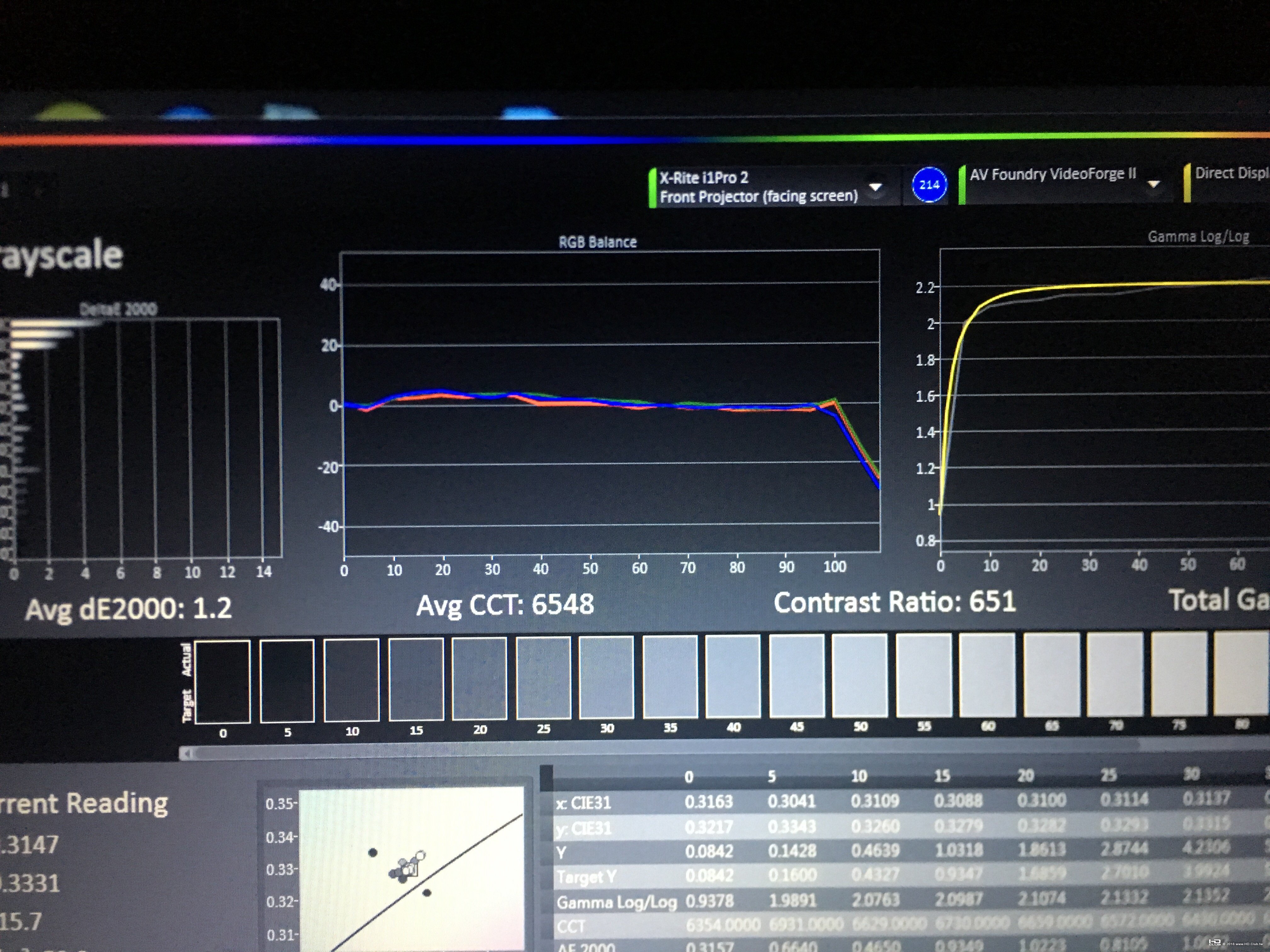

前幾天在汐止雷爾斯辨活動!由於希望以最好的狀況呈現!所以提早了一小時!先將該做的做一作。
不過這年頭大家看投影機的文都喜歡看評測數據~~不過會玩儀器的人應該都知道這可以作假。我要他線有多漂亮我都能做到~~
不過還是將那天的報告跟大家分享。
手機隨意拍,以下這一張是出廠值。雖然  gamma並不是貼的很緊。以及RBG並沒有貼在線上。左邊沒拍到!
簡單的講,誤差值在3以內,肉眼幾乎很難分辯!除了暗部比較浮以外~出廠值的誤差都在2以內。這是非常難作到的。
經過簡單的校正~~~完全浮貼!如果不是實際AB測試,真的很難用肉眼分辨。唯獨綠色的部份!出廠值稍微多了一點。
所以在某些畫面時!綠色真的會多了一點。

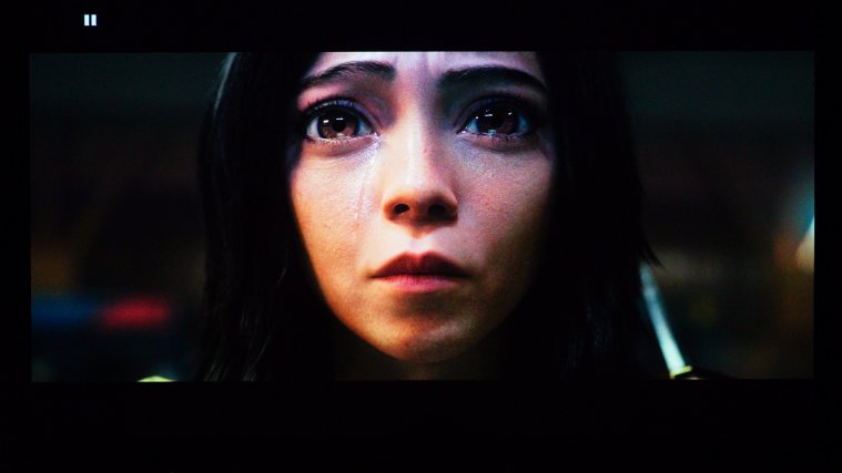

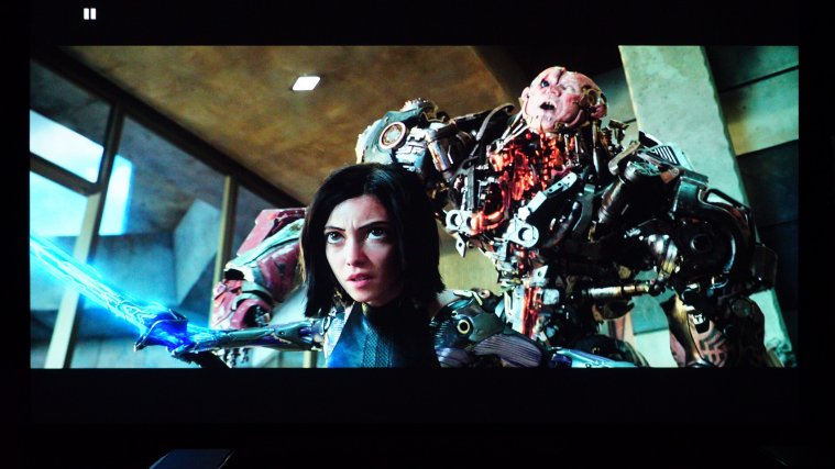

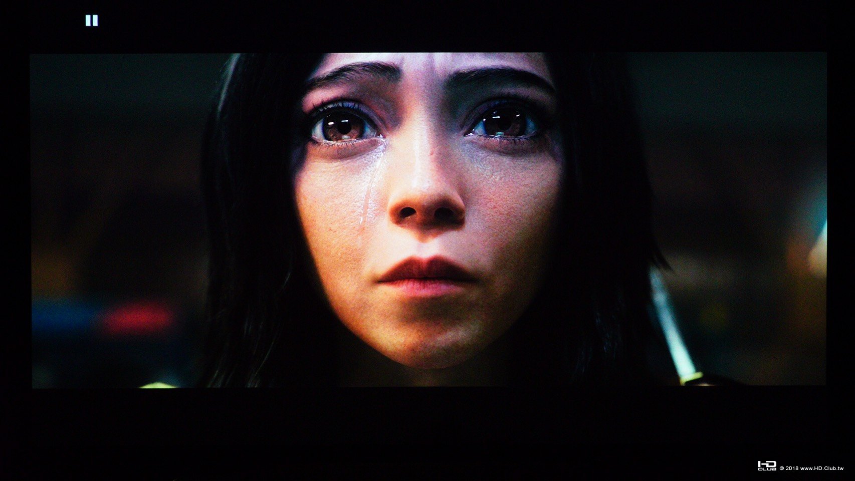

記得1990年 超級盜版漫畫冊“少年快報”應該是非常多6年級前中後段班共同的回憶,當年我最愛看的是七龍珠、城市獵人等等...那時還有電腦少女!真的令我臉紅又心跳。言歸正傳。

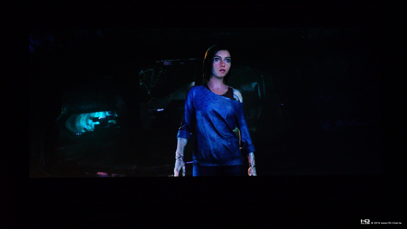

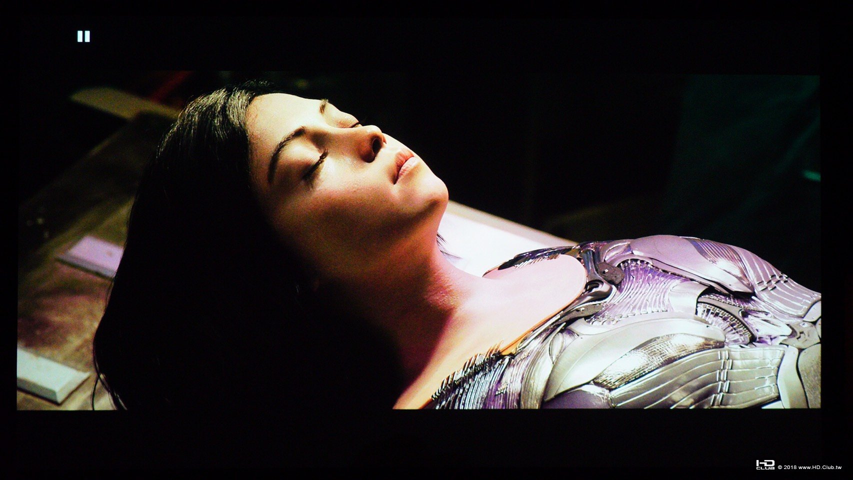

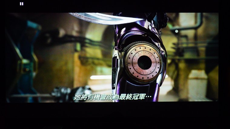

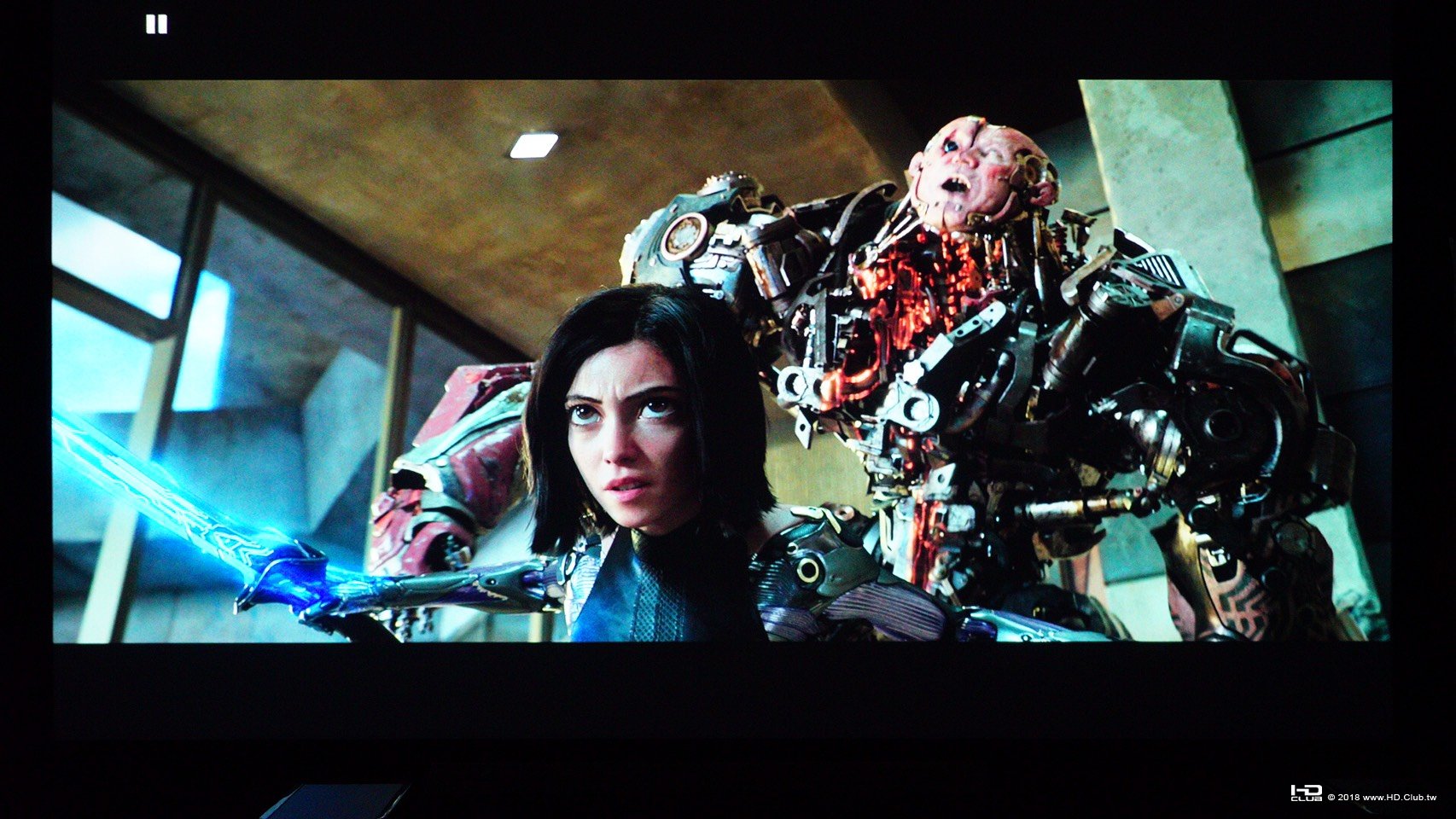

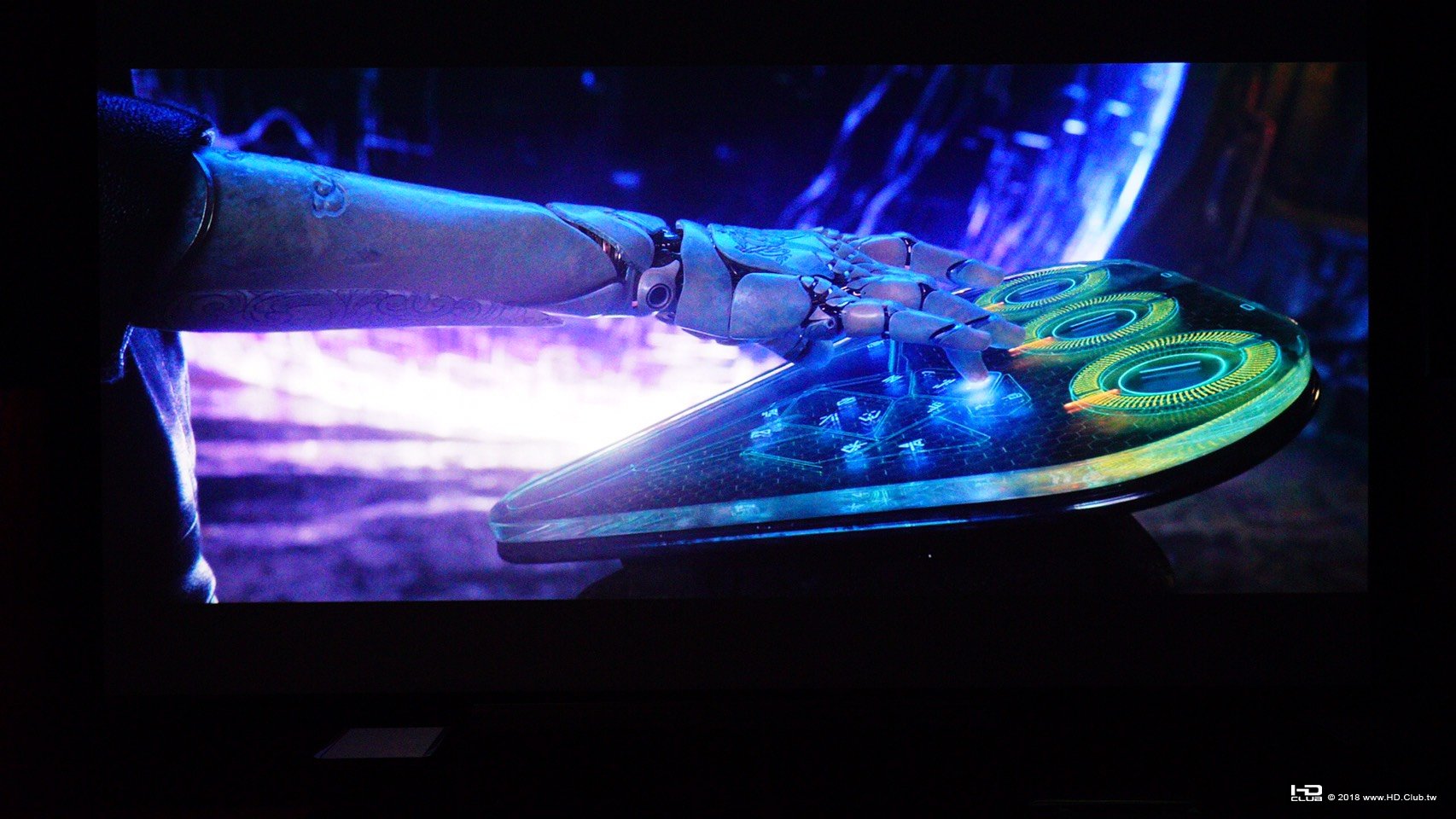

艾莉塔:戰鬥天使是一部改編自日本連載漫畫“銃夢“的科幻電影。2019年春節強檔。非常多的朋友們強力推薦一定要看,但是現階段實在不允許我上電影院看這類型的電影,所以只能忍到碟片出版。

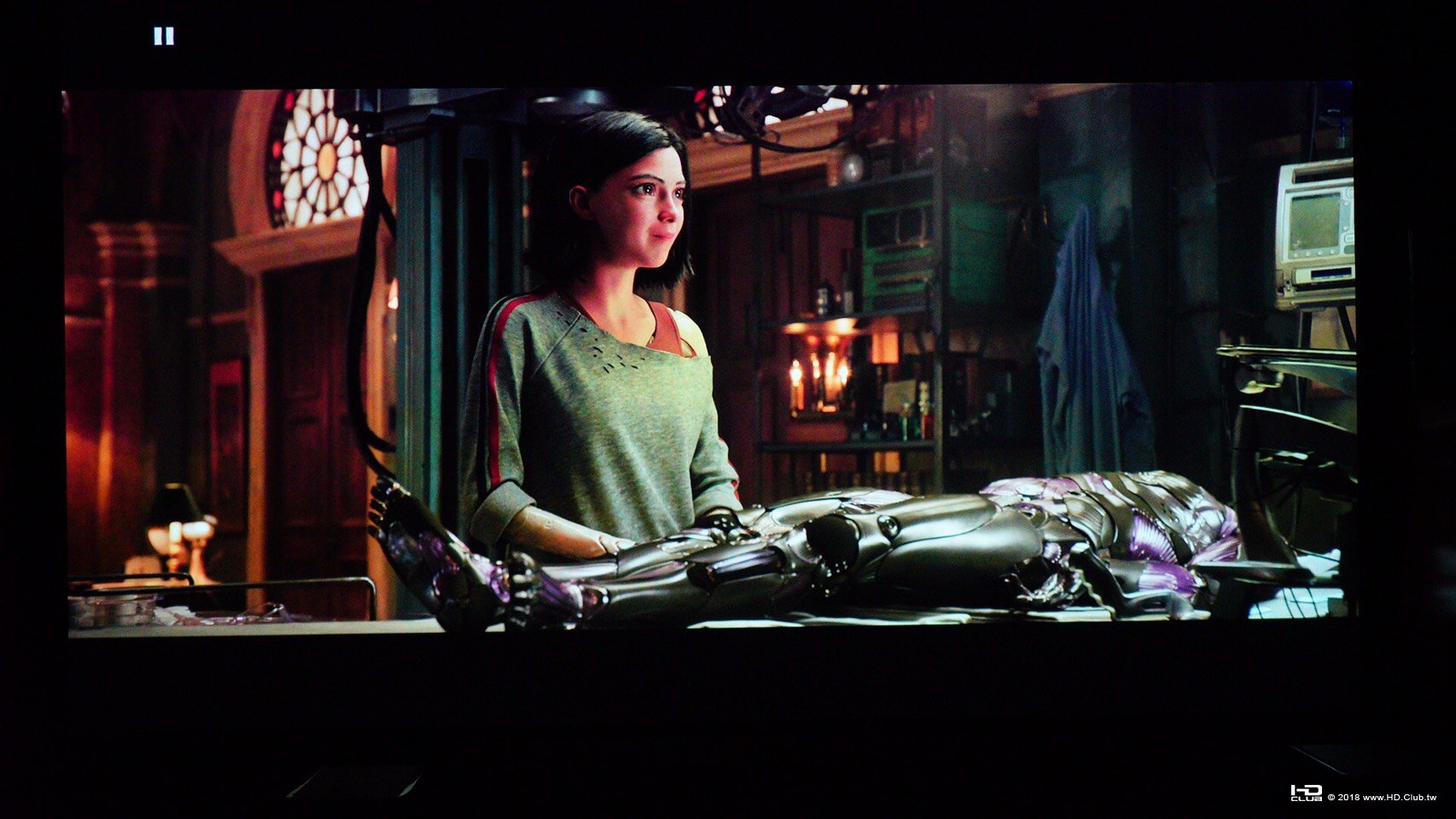

今年4K算是逐漸的在家用系統中慢慢普及。所以當然還是以4k的版本為主。由於整部片大部份都是以CG完成,所以銳利度自然是沒問題,暗部也沒有所謂的太暗不夠亮的問題,反正都是CG,以影像來講,他就是一部超級大爽片!但是女主角實在CG過頭,非常的假~~
聲音的部份!人聲對白非常的清楚,而且~場景的改對於人聲在空間中的變化也處理的相當好唷!這片雖然談不上音效示範片,但是常常會出現嚇你一跳的聲音。低頻不算非常多非常沉,不過來的時間點都相當的棒,不會有音效用不對或是該收不收用過頭的情況。
戰鬥天使主要的音軌為atmos,如果要一段一段形容實在形容不完!我只能說他的包圍感實在太棒了。時不時上方的喇叭都會出現一點聲音,讓整體的空間感更棒。聲線遠近的移動感處理到位。如果想明顯的感受天空音效的朋友,這一部片相當值得推薦~~!
