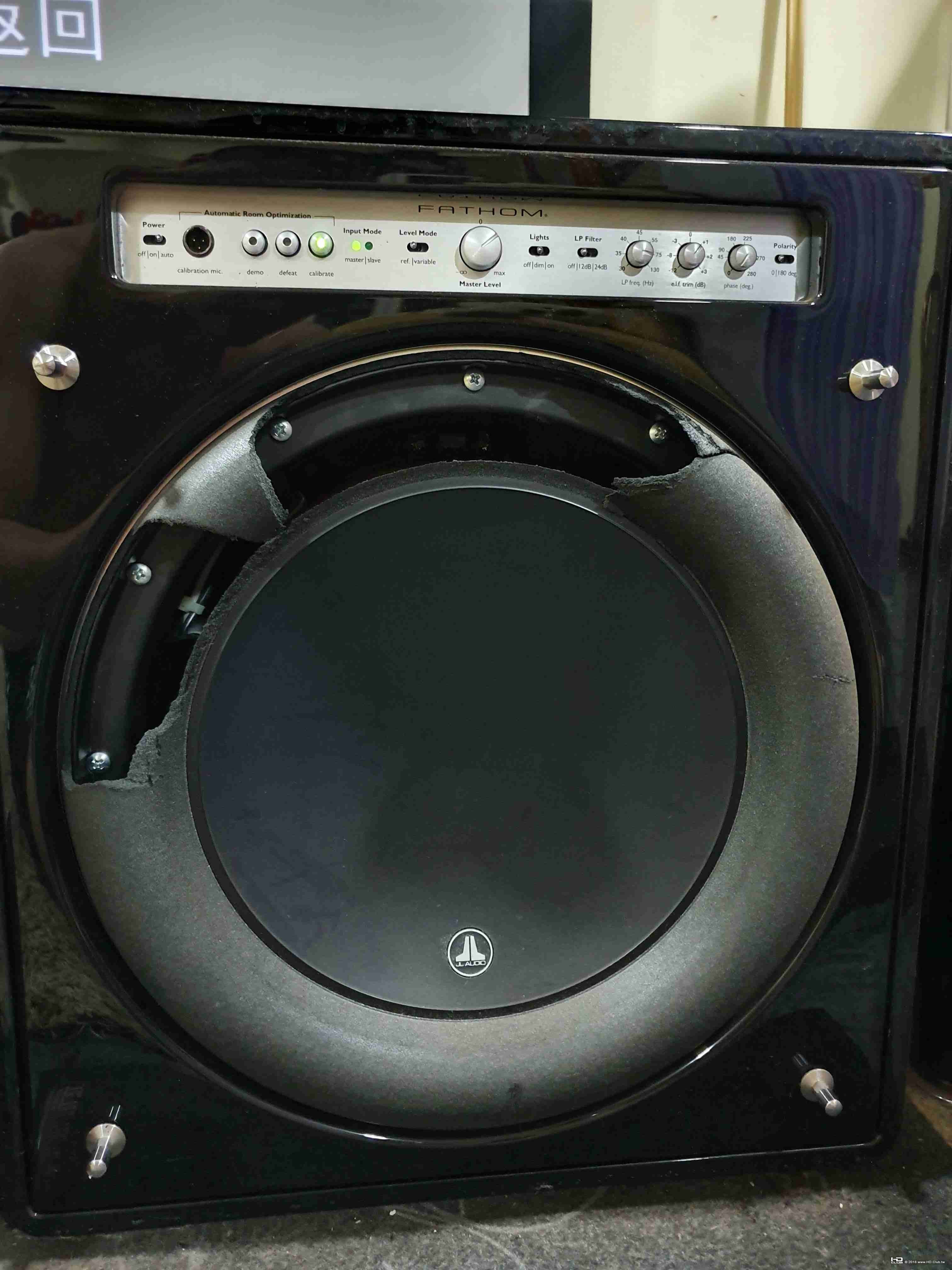

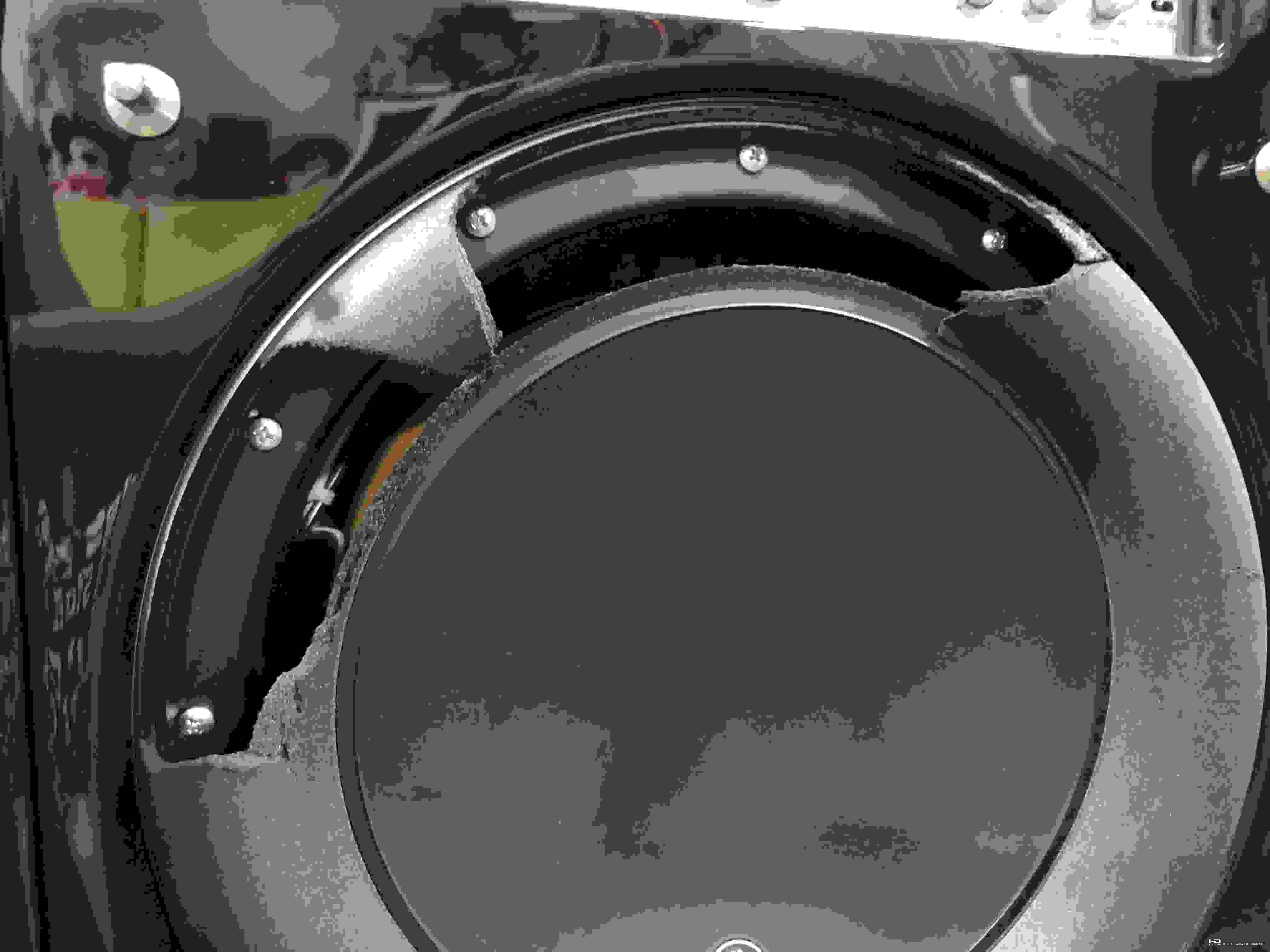

請教一下各位.我的F113不知道為什麼會變成這樣.請問能怎麼救?感謝
發表於 2019-3-30 00:13:14 | 顯示全部樓層
海綿風化(老化),會造成懸邊碎化,如果喇叭又催下去,懸邊就會因為無法承受劇烈拉扯而破裂
你只能請師傅更換懸邊,或者購買新的重低音替換了

不過這顆沒很久啊?怎麼會搞成這樣~~一直放著都沒用?
中華路的大喇叭問看看。

這顆在國外的評價很高,音樂和劇院效果很好! 香港有玩家碰到同樣的問題,記得是換懸邊才解決的.˙

直接換懸邊就可以 大喇叭就能處理 台灣海綿懸邊的宿命
如果手夠巧 買相同尺寸懸邊和黏著劑也自己也能換

JL的低音都蠻Q的
但以前汽車上使用的經驗是懸邊很不耐用
疑似使用環保材質
只能自已換邊或花錢請人換了

ebay有賣修理包,應該可以寄台灣。
https://www.ebay.com/itm/JL-Audi ... :g:c5YAAOSw65FXrgm2
 樓主| 發表於 2019-8-21 12:34:34 | 顯示全部樓層
koting 發表於 2019-8-19 04:08 AM
ebay有賣修理包,應該可以寄台灣。
https://www.ebay.com/itm/JL-Audio-Fathom-F113-Subwoofer-13-5-Spea ...
感謝

用久了膠邊會老化 都出現在喇叭和低音炮
