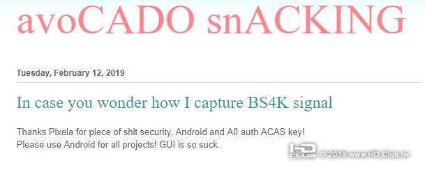

這幾天瞭解到的訊息是,駭客破解了ACAS後利用漏洞從Pixel pix smb400外接線纜抓取的,大概是把tuner當做接收卡的意思?
發表於 2019-4-4 14:57:17 | 顯示全部樓層
IXTUS 發表於 2019-4-2 11:34 PM
這幾天瞭解到的訊息是,駭客破解了ACAS後利用漏洞從Pixel pix smb400外接線纜抓取的,大概是把tuner當做接 ...
4K tuner截取8K影片?
發表於 2019-4-4 21:19:11 | 顯示全部樓層

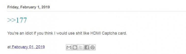

檔案原帖在這裡, 沒有這樣說啊:
http://deliciousslurper.blogspot.com/

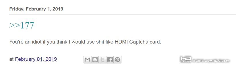

 樓主| 發表於 2019-4-12 00:29:15 | 顯示全部樓層

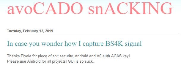

說法大概這裏來?不過他也有說過自己不是用截取卡
發表於 2019-4-13 17:59:21 | 顯示全部樓層
這個吧?
