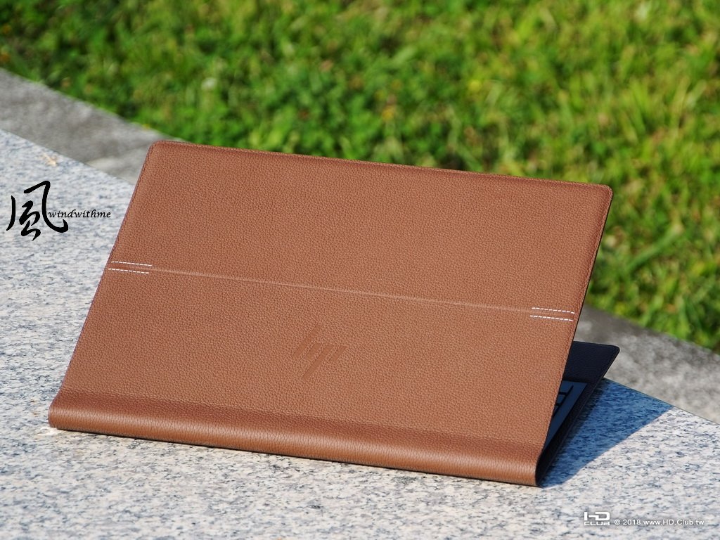

也就是本篇主角Spectre Folio 13,外層真皮與內部金屬的組合
A面與D面是一片駝色真皮革所包覆,以往ASUS有過類似設計
但做到像這樣皮夾或是手提包的質感與一體性外觀,這款應該是首見
機身尺寸為320 x 234 x 15.2mm,官方重量約1.48公斤
會依版本不同,內部搭載硬體不同而有些微落差,個人實測為1.5公斤
