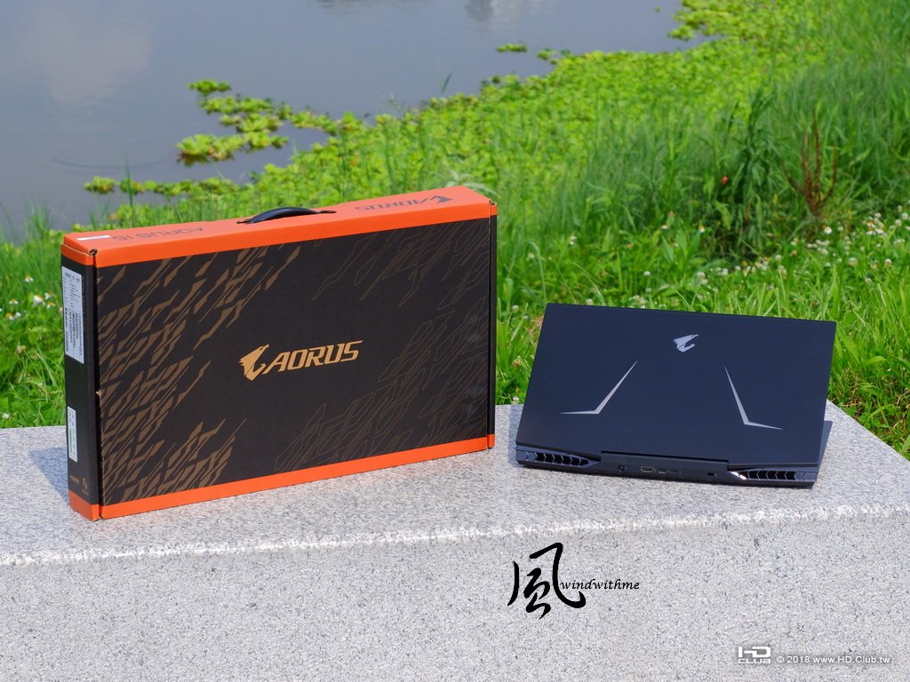

首先看到本回主角AORUS 15,A面主要由金屬所構成
黑色霧面烤漆提升質感,強光下可看出會有略為沾染指紋
目前絕大多數採用金屬霧面的筆電外殼常有如此的狀況
AORUS代表的鷹形Logo與左右線條增加速度感
這三處開機使用時會發出白光,若有RGB設計外觀將更有變化性
原廠尺寸規格361(W) x 246(D) x 24.4(H)mm,重量近2.4公斤
個人實際測量約為2225公克,重量比原廠規格資料還要再輕一些
A面與後方散熱孔外型很像先前分享過的HP Pavilion Gaming 15
許多高階電競筆電都這有類似的設計,但AORUS 15是目前個人看過最出色的
