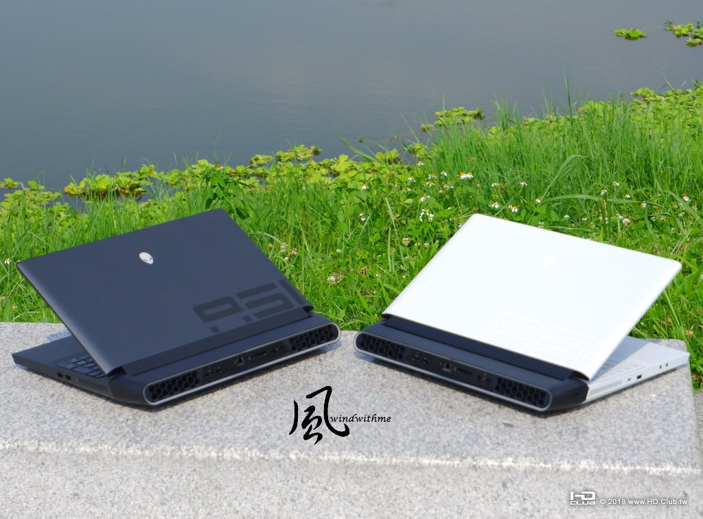

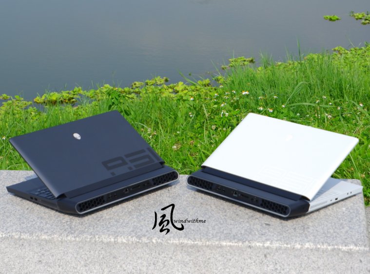

網路上評測文章或影片多以白夜為主,外觀本篇則以月亮暗側為主
Alienware以往以簡單線條設計,不若許多品牌採用賽車或複雜的肌肉感線條
此回大改款後依然維持這樣的設計主軸,看似有點弧度的設計更為好看
官方稱為Alienware Legend設計概念,顛覆多年來Alienware設計風格
A面中央有一個外星人頭像RGB燈號,角落有A51字樣
外殼採用鋁鎂合金,加上塗層摸起來更有質感也不會沾染指紋

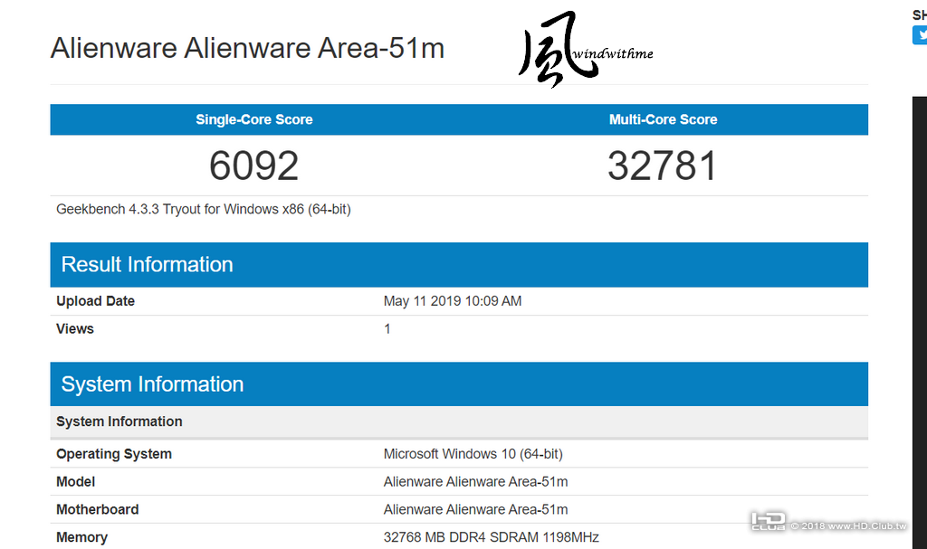

Geekbench 4
Single-Core Score => 6092 (5610)
Multi-Core Score => 32781 (24416)

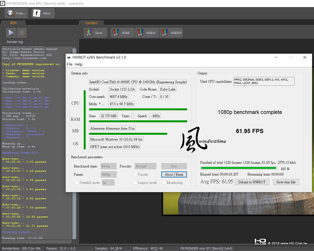

FRYRENDER
Running Time => 1m 56s (3m 10s)
x265 Benchmark 2.1.0 => 61.95FPS (38.81 FPS)

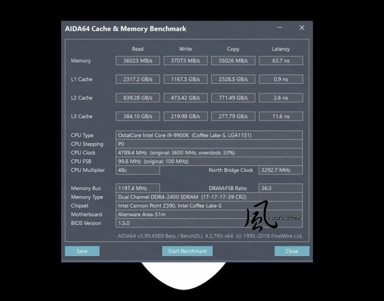

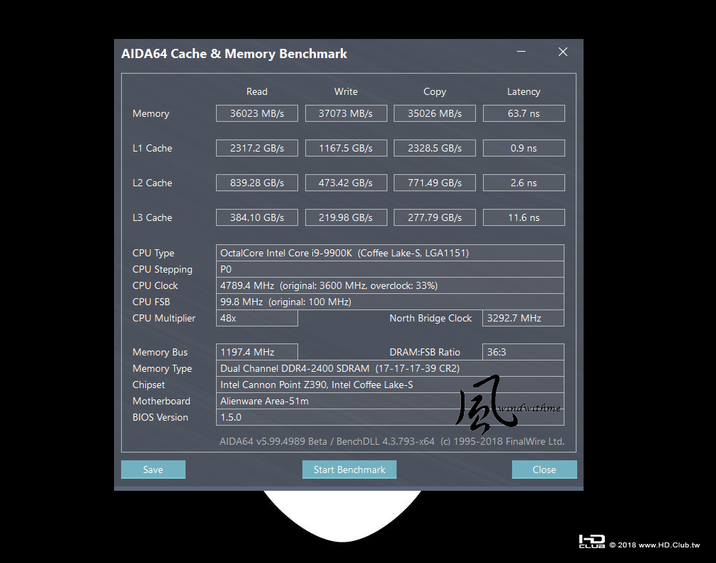

DRAM效能測試 - DDR4 2400
AIDA64 Memory Read - 36023 MB/s
內建4 DIMM DDR4插槽,有足夠的擴充能力
可惜時脈只支援DDR4 2400,雖然跟以往測試的DDR4 2666比相差不大
甚至於COPY效能還贏過有些機種的DDR4 2666,但畢竟是追求極致效能的機種
希望以後能透過BIOS更新直接支援到2666,用戶體驗爽度還是有差

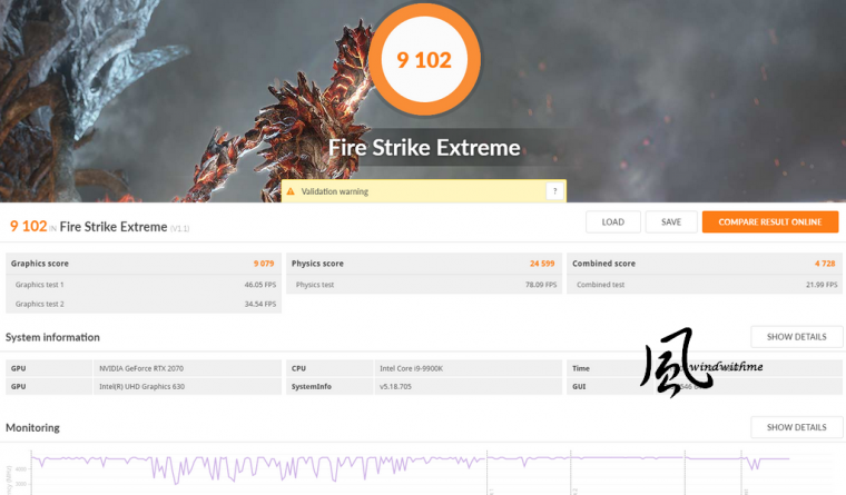

接著是3D效能測試,本款搭載nVIDIA GeForce RTX 2070
另外後面括號會附上先前測試過的i7-8750H與RTX 2080 Max-Q對比

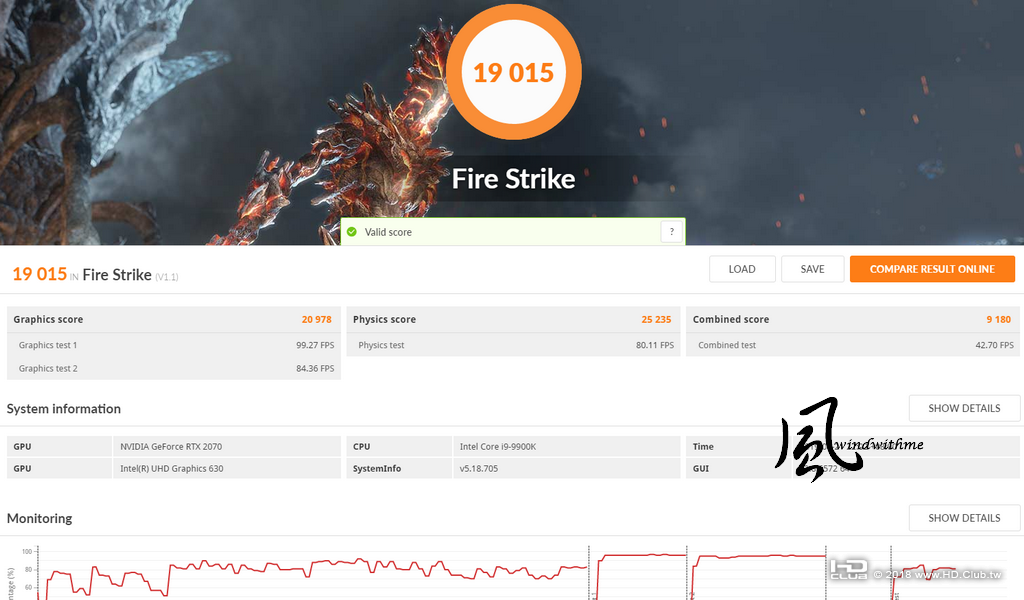

3DMARK Fire Strike => 19015 (17188)

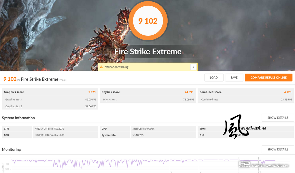

3DMARK Time Spy => 9102 (7509)

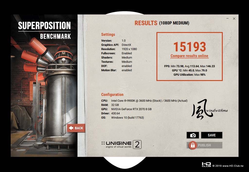

UNIGINE 2
1080P MEDIUM => 15193 (14942)

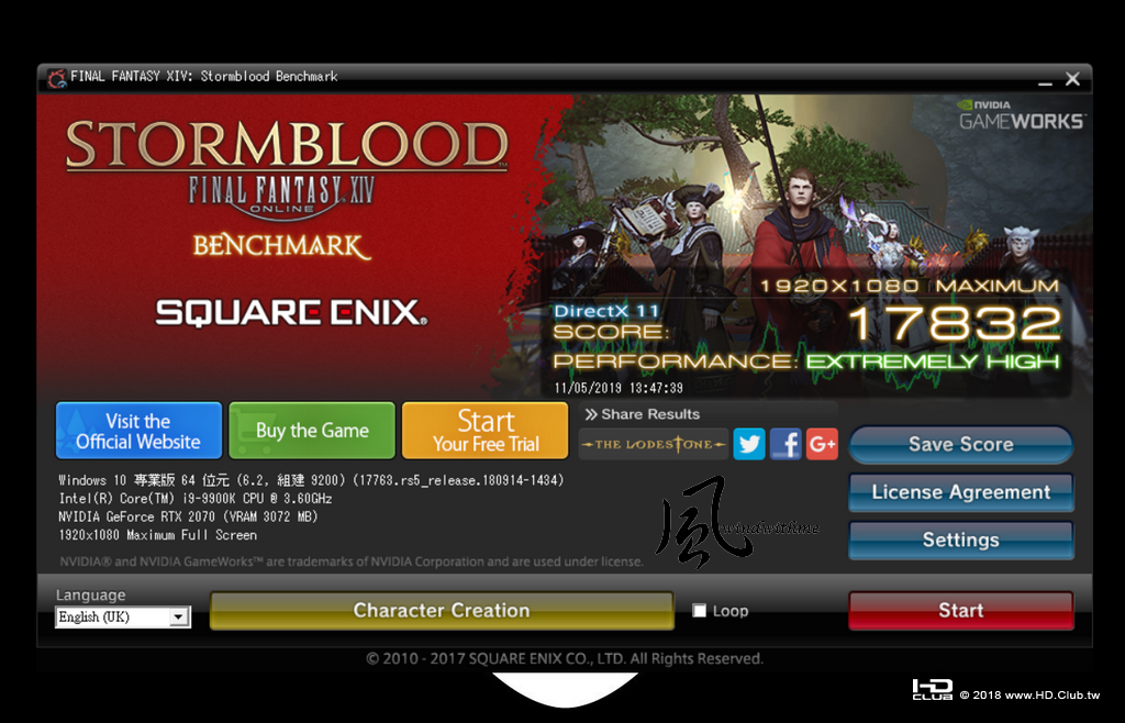

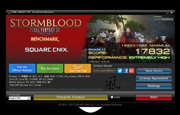

FINAL FANTASY XIV : STORMBLOOD
1920 X 1080 MAXIMUM => 17832 (15638)

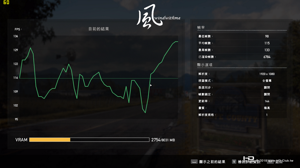

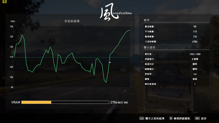

解析度為1920 X 1080,將3D特效為極高模式
內建測速軟體效能 - 已渲染幀數6784,開頭場景畫面 - 89 FPS
2080 Max-Q已渲染幀數5654,開頭場景畫面 - 75 FPS

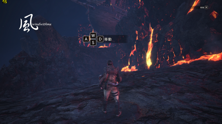

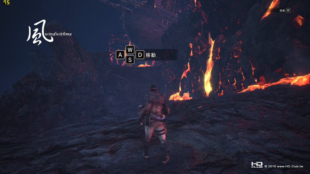

Monster Hunter: World 魔物獵人 世界
1920 x 1080,3D特效開到最高,進入遊戲一開始場景畫面 - 75 FPS
2080 Max-Q=71 FPS

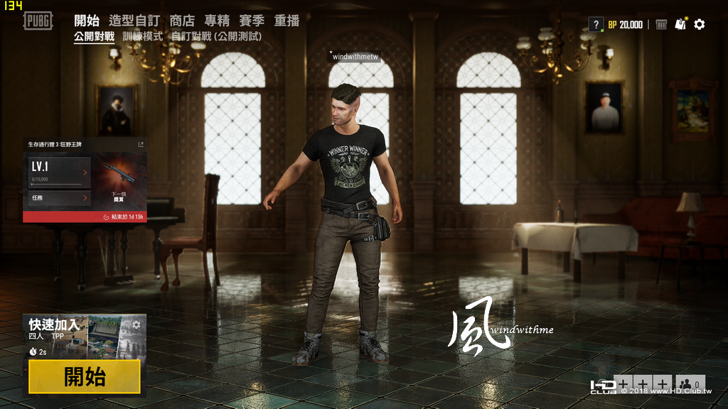

PLAYERUNKNOWN’S BATTLEGROUNDS 絕地求生
1920 x 1080,3D特效都開到最高,開始角色設定畫面 – 134 FPS
這個遊戲同期開頭畫面只有i7-8750H與RTX 2060可參考 - 89 FPS

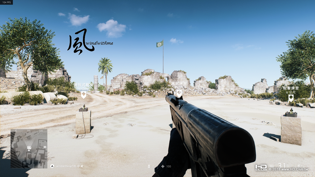

Battlefield V 戰地風雲5
1920 x 1080,畫面品質:最高
DX12與NVIDIA DLSS選項開啟,進入遊戲練習模式開始畫面 - 104 FPS
同樣3D設定畫質也只有i7-8750H與RTX 2060可參考 - 76 FPS

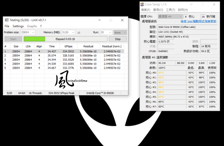

室內溫度約30度,進行nVIDIA RTX 2060散熱能力測試
運作LinX 0.7.1讓系統全速時 - 85~90,瞬間最高達100度
這邊需要詳細說明幾個狀態,看到右方CoreTemp顯示功率
溫度如上圖大部分狀態皆在92~95W,時脈會在4.7G
燒機軟體偶爾會升到100~100W,時脈落在4.2G
如果達到115W左右,則CPU時脈會降到3.9G左右
證明Cryo-Tech v2.0散熱技術能達到9900K官方標示95W
當然LinX對Intel CPU來說算是大魔王級的燒機軟體,非常非常嚴苛
其他燒機軟體重度負載大多只能達到95W,更不用說遊戲或其他用途
對於桌機上9900K都要搭配高階空冷或一體式水冷散熱器才能壓制
Alienware Area-51m以筆電這樣的機構空間來看已經算非常出色
畢竟先前測過的薄型電競筆電,其中散熱出色款搭配i7-8750H
LinX燒機6C12T,功率接近50W,溫度73~82,瞬間最高達95度
