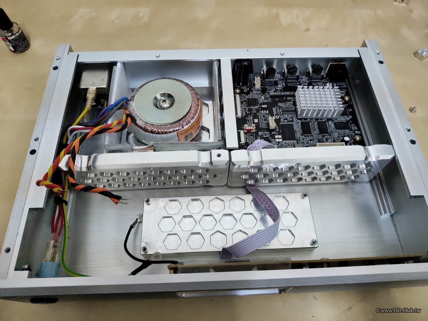

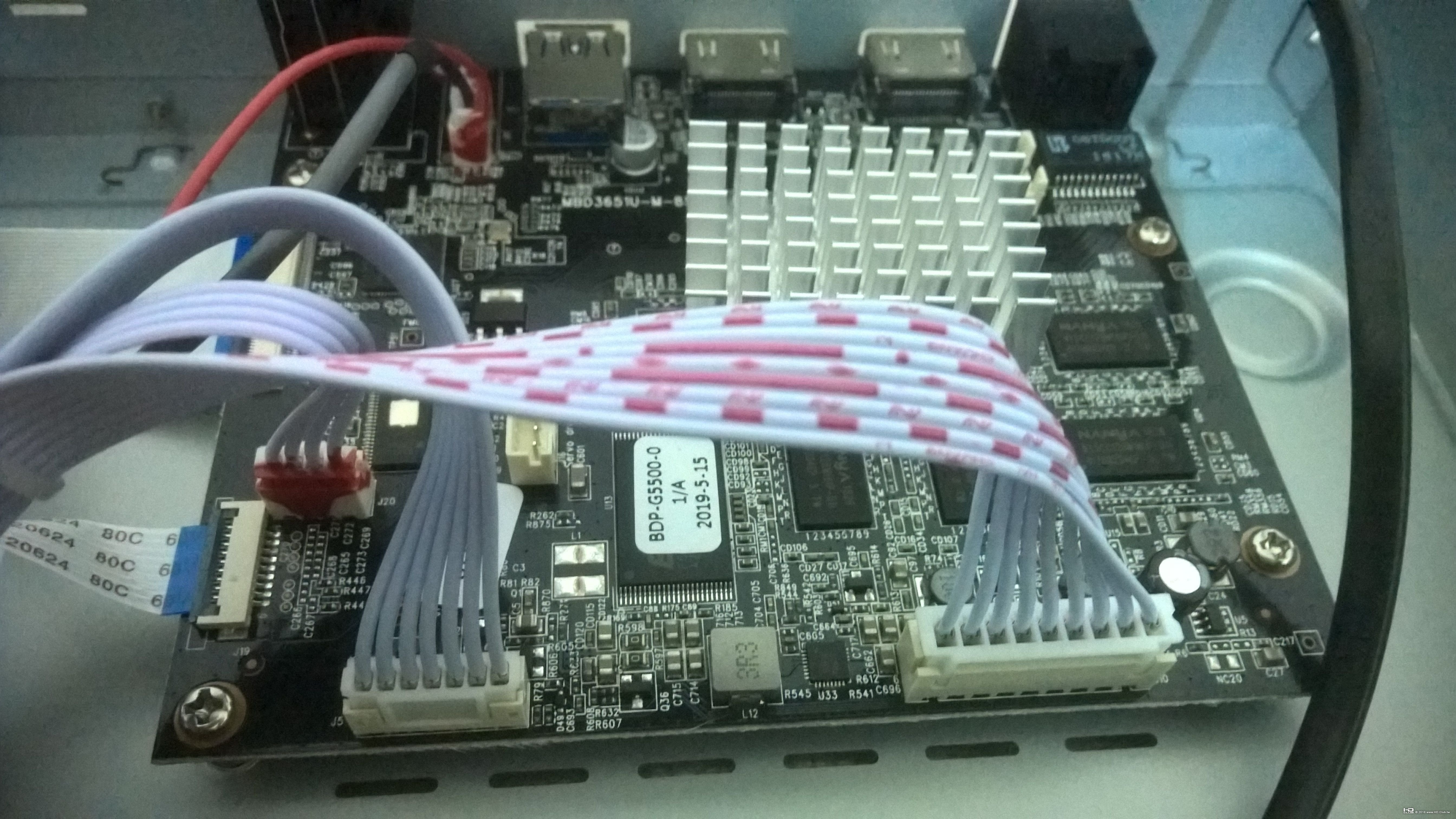

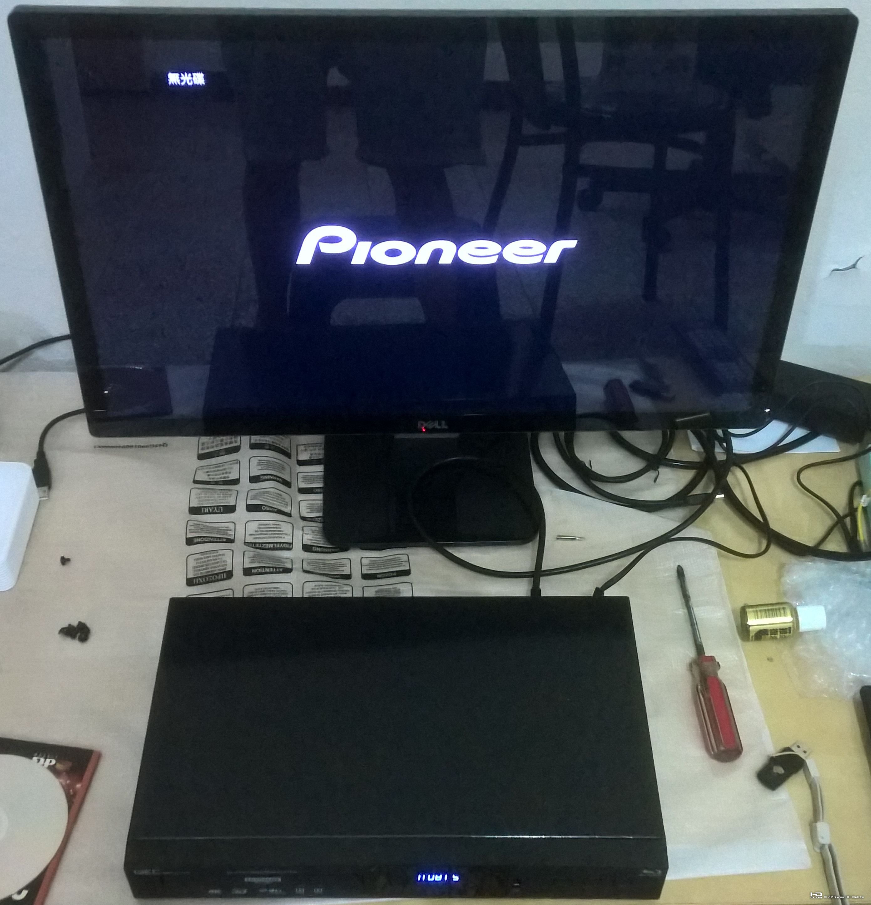

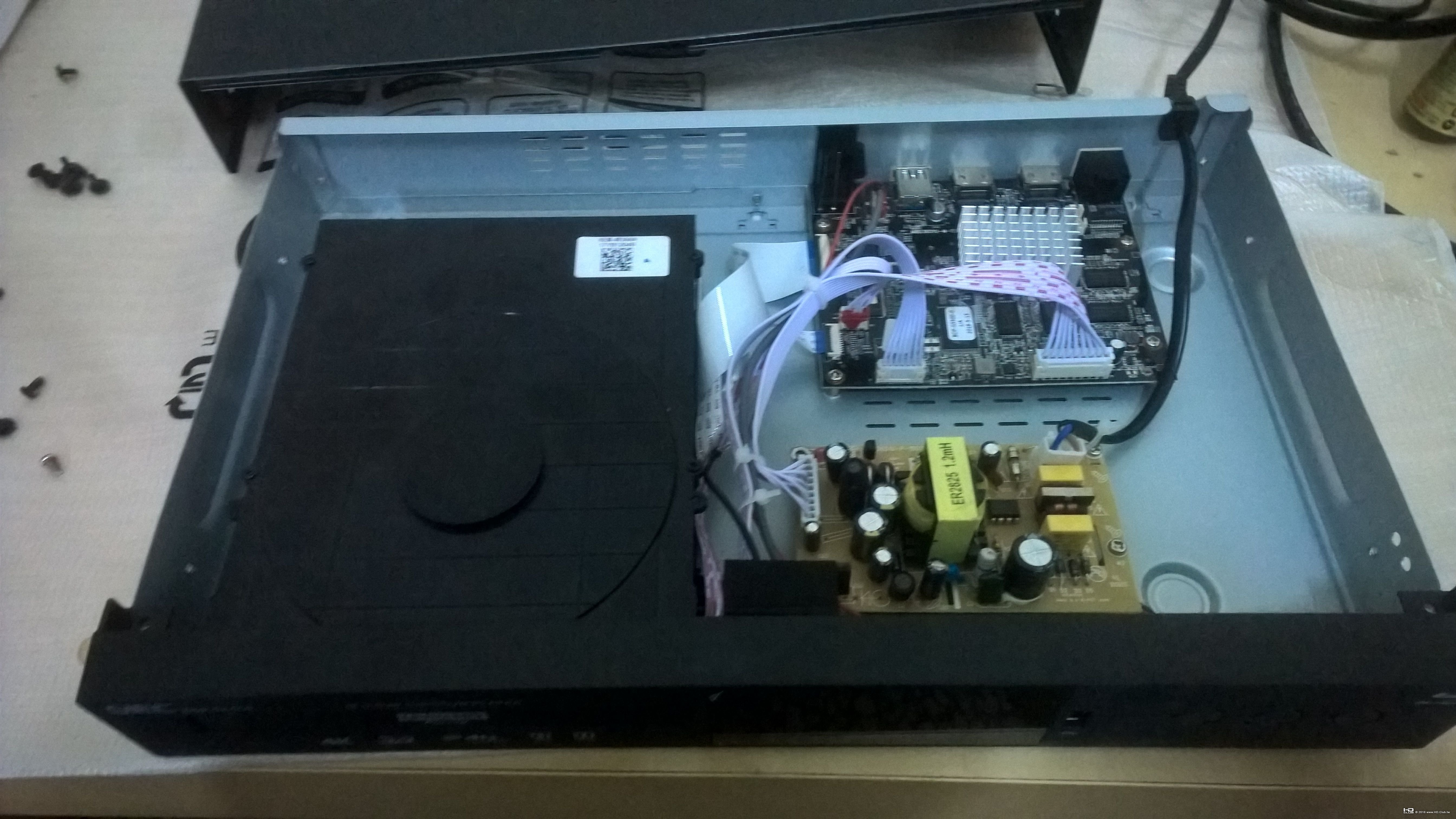

港版-G5500之偽先鋒 X500,想打造一個鋁合金機箱,不知道網兄有沒有興趣!
音畫尚未測試,但大陸那邊測試比原廠畫質要好,最近眼殘中沒辦法側畫質
韌體請自行尋找,沒有在販售韌體!

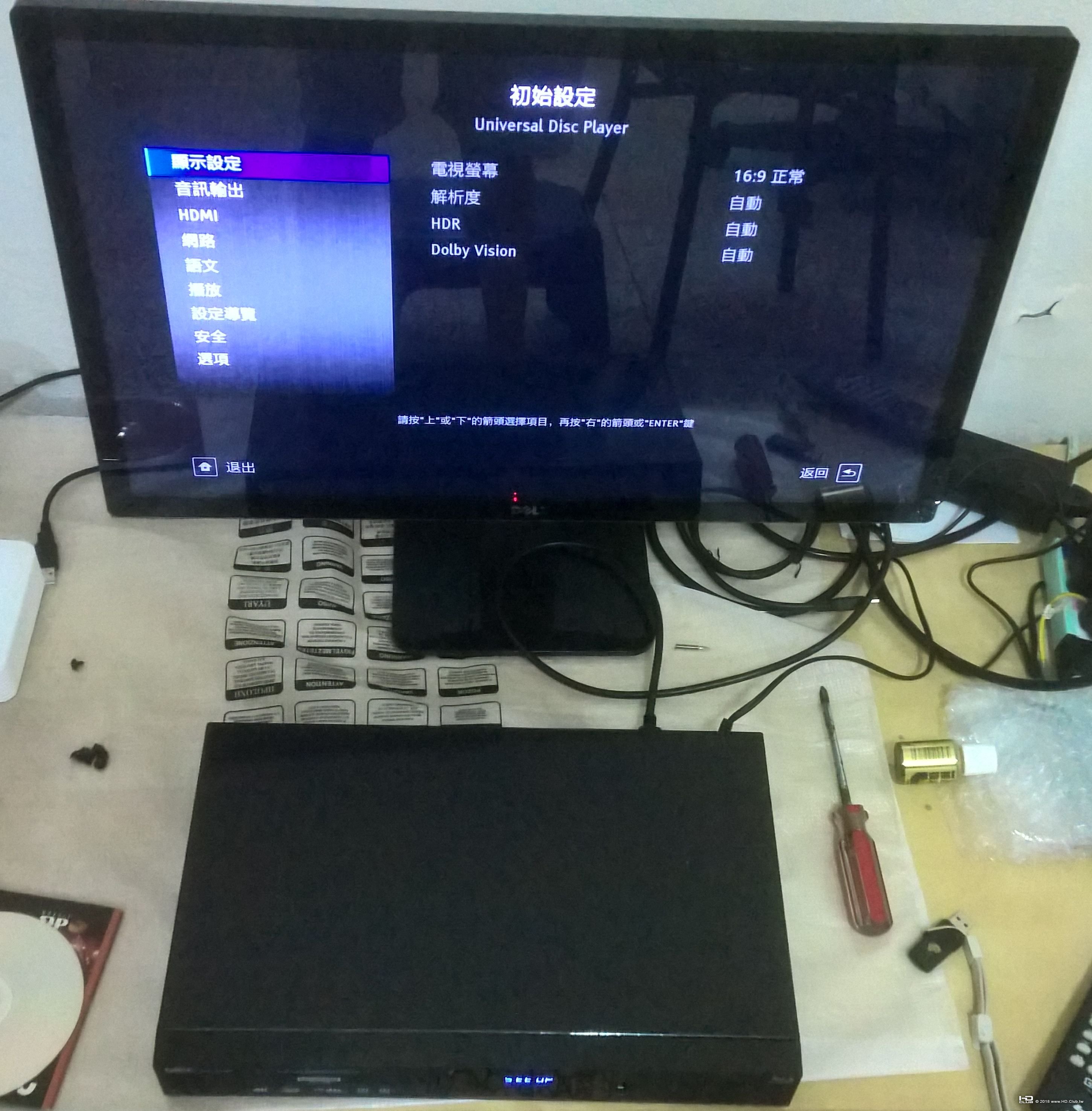

第一次在香港網購,買到一度子氣,沒有開箱直接脫光光給你們看!

發表於 2019-10-26 23:12:07 | 顯示全部樓層

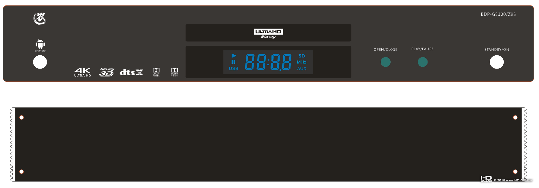

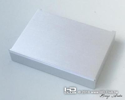

我也想换壳,全铝外壳 430*60*300,内置独立低噪声3组线电,内置G5300+Z9S安卓板子,初步画了个面板布局,还在考虑中
 樓主| 發表於 2019-10-27 09:03:42 | 顯示全部樓層
yhjycq 發表於 2019-10-26 11:12 PM
我也想换壳,全铝外壳 430*60*300,内置独立低噪声3组线电,内置G5300+Z9S安卓板子,初步画了个面板布局, ...
沒量價個肯定不漂亮,我大概自己的做完就不做了!
自用的連光碟機我都把它廢了,反正一年看光碟的次數一支手指頭可以算出來!
光是要畫一張主機板的結構圖就要花不少時間,機殼我還是拿半成品來改的!
電路方面本身不是我的強項,主要還是在本體的制震跟濾波方面!
電源部分一次側濾波器+環牛+穩壓+濾波板就花了不少在做功課!
到現在整體大致上已經算是半成品了,目前就缺穩壓板了,也因為當初功課沒做好,被我搞壞掉一片!
單是做一個機殼就搞的我一個頭兩個大,我還是專心開發跟研究我的商品就好!
機殼有玩過就好,太複雜了,光是組裝又要花不少時間下去做組裝,因為設計的零件越來越多 >.<!
機殼大概沒人像我這樣玩,一般頂多就主機板裝上去,線電加一加,外觀漂亮就好了!

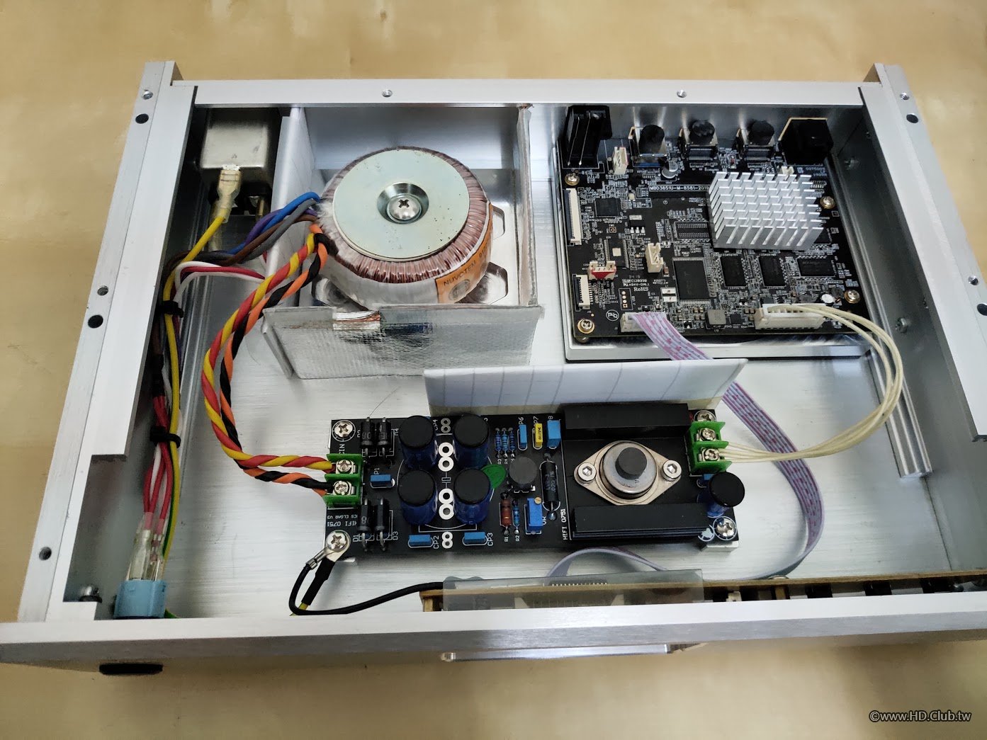

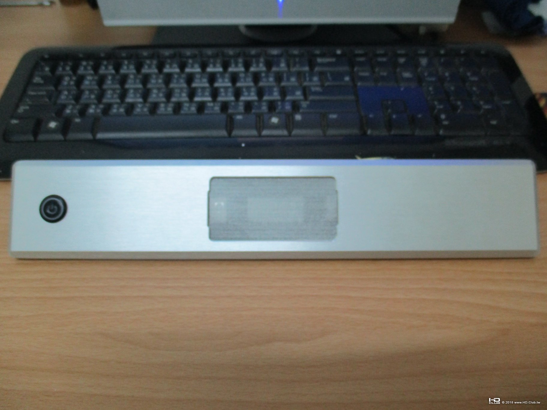

自用的沒拍幾張圖,簡單的圖參考看看即可!
半成品機殼,其他的通通自己來!
簡易型面板

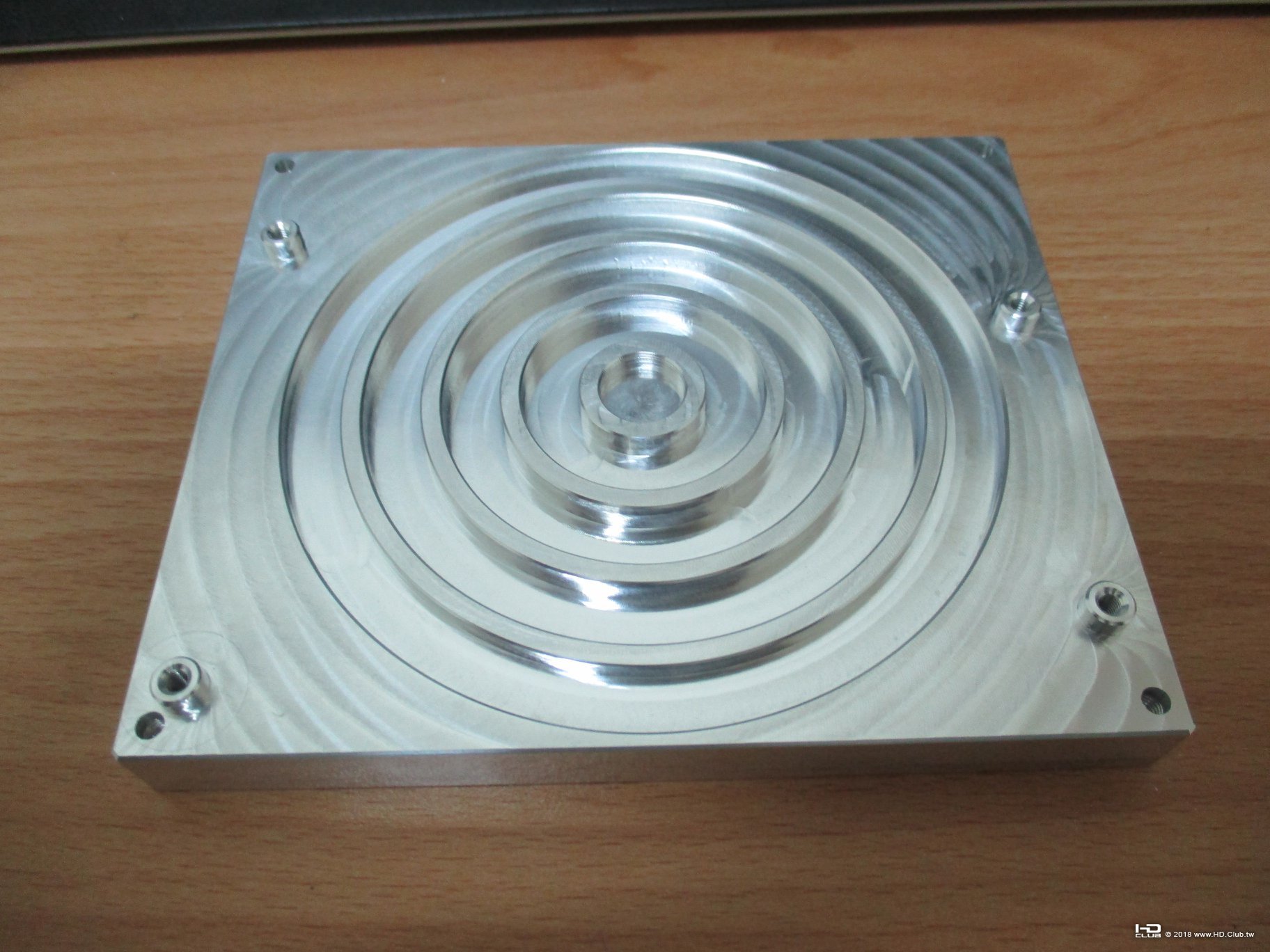

主機板專用制震底板,環牛一樣有專用的底板!

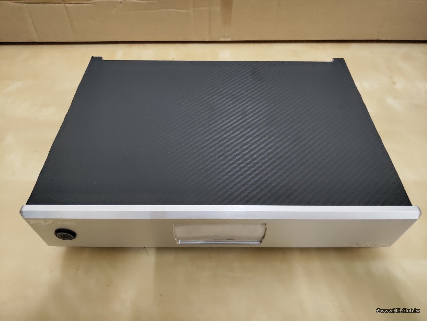

 樓主| 發表於 2020-6-24 18:07:45 | 顯示全部樓層
搞了好久的播放機,在換了一組線性電源板之後,終於可以重裝上陣了!
之前的線性電源板有夠沒FU的,害我連開機都懶得開機!
 樓主| 發表於 2020-6-30 17:31:47 | 顯示全部樓層
製震與隔離再度強化,能弄的大概都弄的差不多了!
