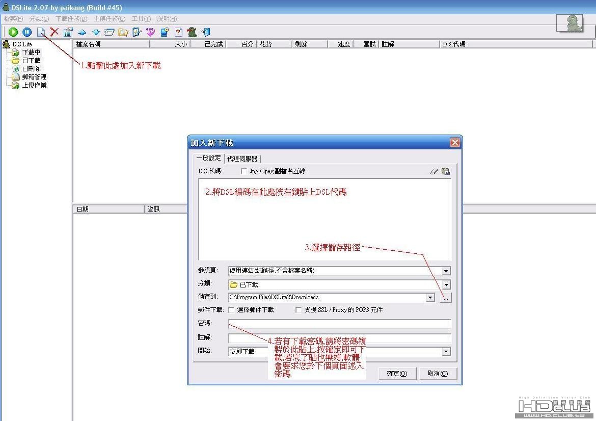

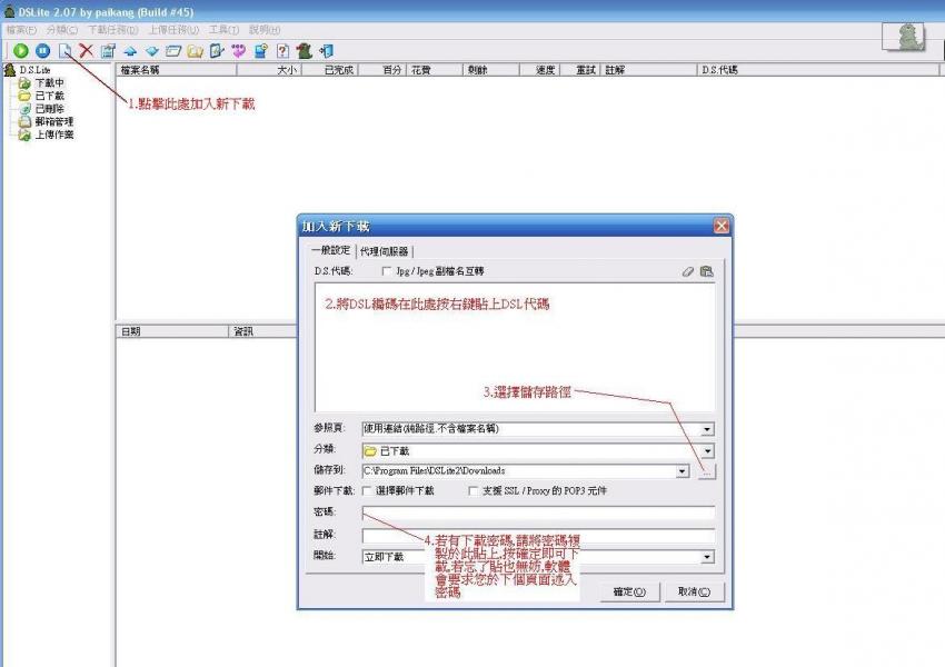

下載
解壓後 免安裝 將整個資料夾 複製一份到 C:\Program Files下
進入資料夾後 將DSLite.exe使用右鍵傳送到桌面當捷徑
進入正題
雙擊捷徑後 出現這個畫面
很簡單的 作下面4個步驟即可下載

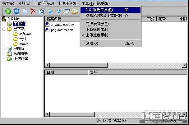

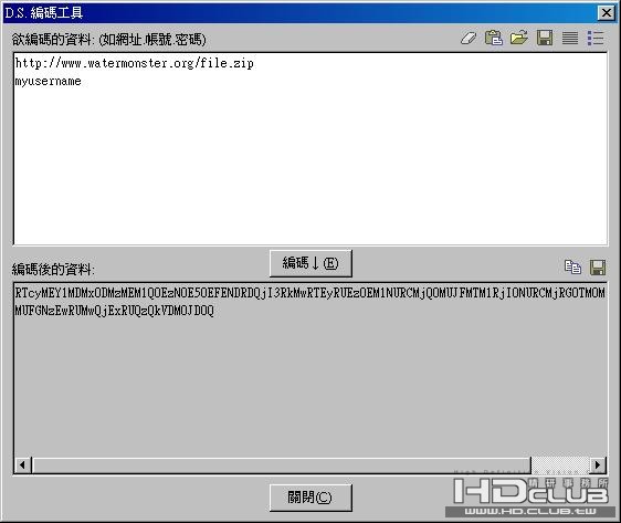

所謂的 D.S.Code 即將一般的 URL(連結) 透過編碼工具將其編成一串看似亂碼的字串, 例如:
  1. http://www.hd.club.tw/west/HDDVD-INTINTL-DEMO.tst
複製代碼
轉換成 ↓
  1. NzVFNTZDOEQ4NEVENjhGbOTNDRDIxMzYwRjc2NEE0fNjVBODREREE2Nzk2NkZD1NzFFQkMwOCo0NSMxMDA0oQTE0MjUzQTBCMEYxRTJBvMkE1OTkyRTMwNDM1Rjg3sNUNDN0M4NEIyQjkwRkJERMEEy
複製代碼
我要怎麼編碼 ?
開啟 D.S.Lite 2 後. 在主功能表: 工具(T) -> D.S.編碼工具(D). 即可進入編碼程式.
進入 D.S.編碼工具後. 將原始的資料貼在上面. 按 編碼↓(E). 系統便會將原來的資料編成一串串的亂碼(就是這裡所稱的D.S.Code)
當您按了 編碼↓(E) 後. 程式已經自動將編碼後的資料複製到剪貼簿了. 您不用再針對 D.S.Code 做 全選 -> 複製 的動作.
其他右上角的功能鈕. 請自行摸索

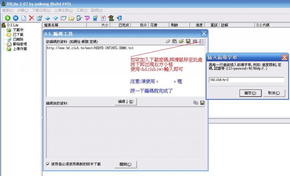

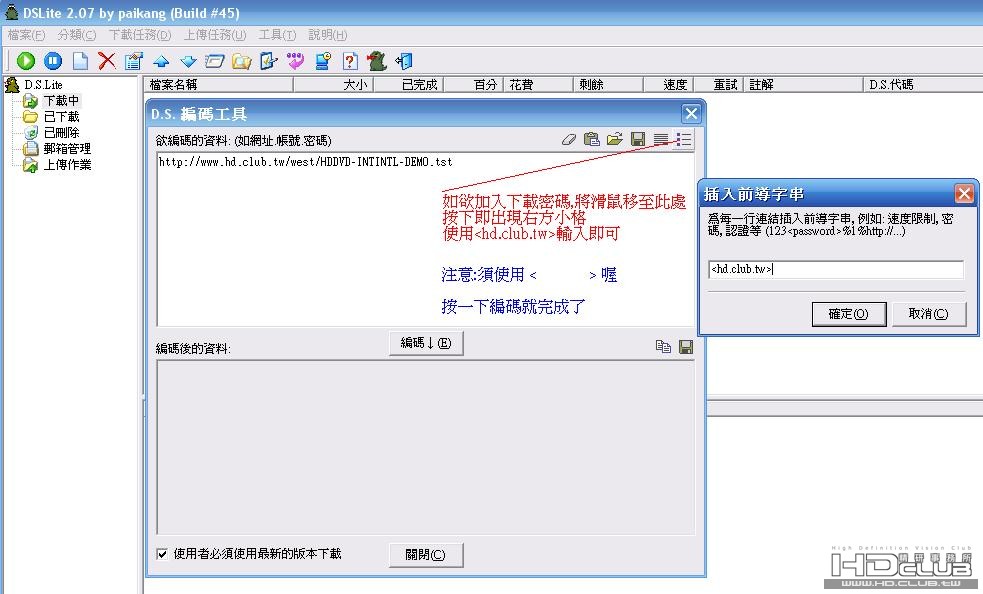

如需加入下載密碼預防盜連
則須如下圖
[ 本帖最後由 ericyam 於 2007-9-5 15:44 編輯 ]
