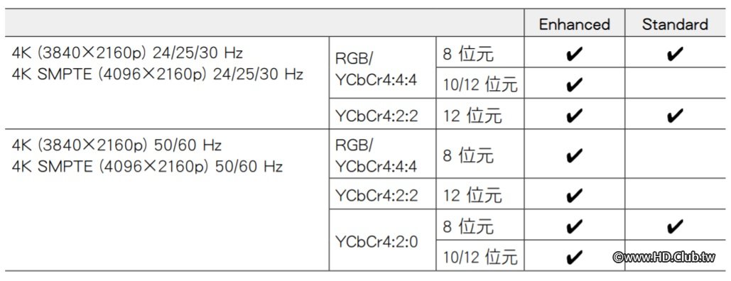

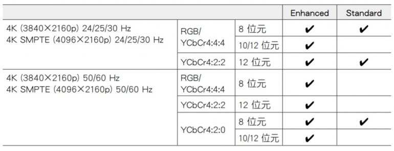

4. AMP 顯示輸入是RGB 36bit ,我挺懷疑是不是這問題。依照官方規格來看,
    Ultra HD Pass-through with HDCP 2.3
    (4K/60p/4:4:4/24-bit, 4K/24p/4:4:4/36-bit, 4K/60p/4:2:0/36-bit)
    所以是PC輸入到AMP太高?

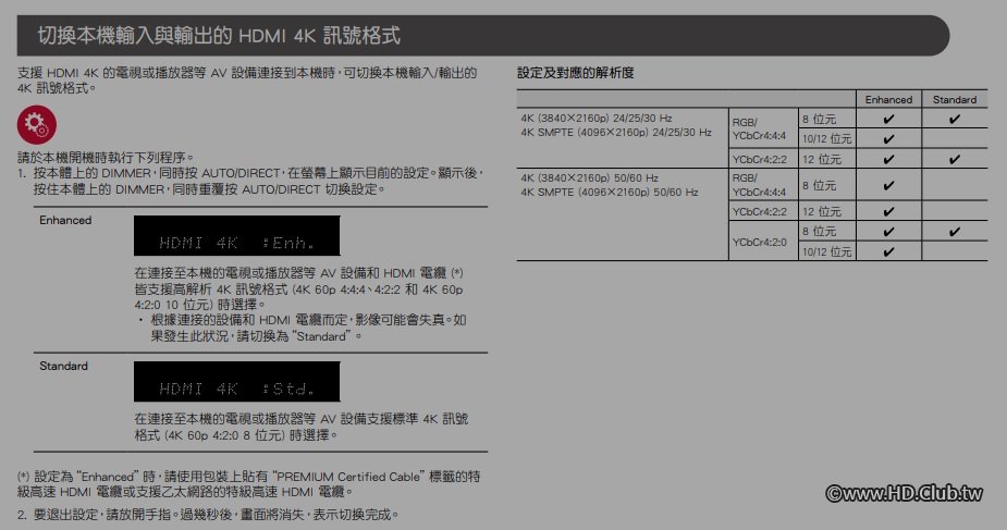

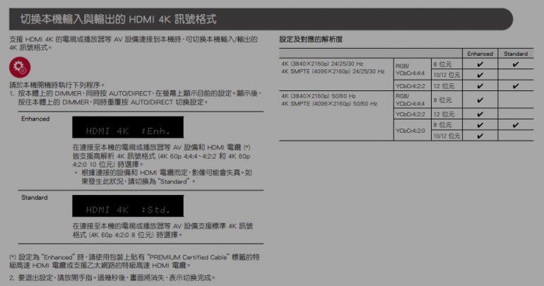

終於找到問題點了,結果只是HDMI 4K Signal Format Input and Output 設定問題。
預設都是Standard,得變更成Enhanced。得用特殊方式開啟,每台都不相同。
發表於 2020-12-24 08:17:15 來自手機 | 顯示全部樓層
樓主你好,我擴大機也是LX304也遇到同樣的問題,請問您怎麼去設定HDMI 4K Signal Format Input and Output 呢?
發表於 2021-5-2 17:27:01 | 顯示全部樓層
你好~我擴大機也是LX304,也想請問您要如何設定HDMI 4K Signal Format Input and Output 呢?
 樓主| 發表於 2022-2-15 22:14:13 | 顯示全部樓層
如說明書內
發表於 2022-7-14 11:47:37 | 顯示全部樓層
awan1112 發表於 2020-12-24 08:17 AM
樓主你好,我擴大機也是LX304也遇到同樣的問題,請問您怎麼去設定HDMI 4K Signal Format Input and Output  ...
要切換到enhanced模式我當初也找超久請按擴大機本體主機home跟3,去切換.
