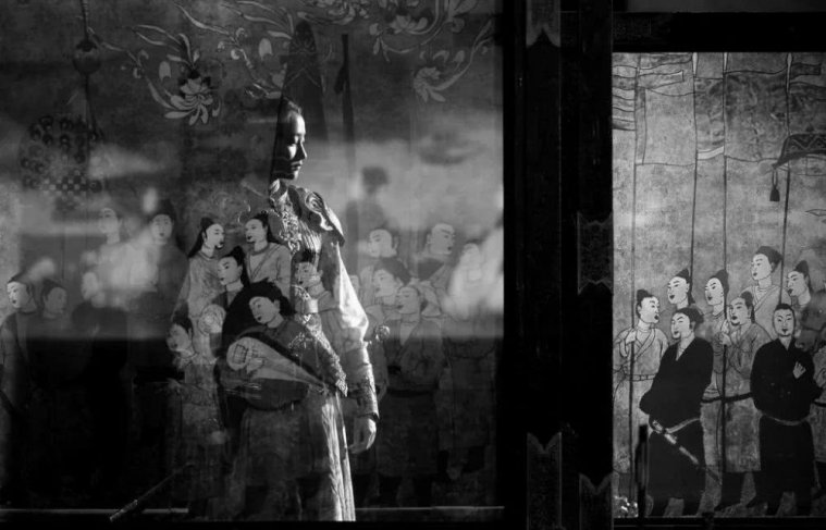

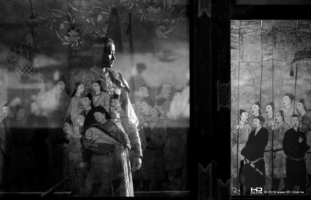

最近我以《影》獲得一座電影獎,我很好奇地問其中一位評審:「為什麼獎會頒給我?」,我想說其他作品也都還不錯,有韓國、國內的各種大片。他只跟我講了一句話,他說:「其它片都長得一樣」,我覺得很納悶,開始思考這個問題。那位評審覺得其他片都是藍綠對比、紅藍對比,對比度很大,反而顯得我的作品最特殊,是黑白。所以現在並不是互補色大、顏色重就是“電影感”,怎麼做才是對的並沒有標準,我想“電影感”真的是變了。
